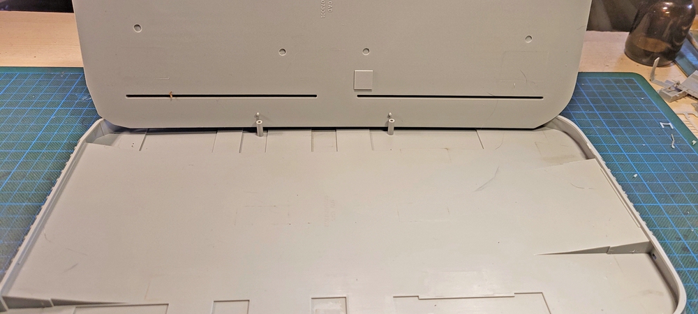

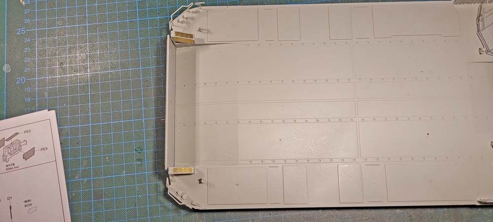

Angefangen habe ich laut Bauplan, das Deck und den Boden mit einander zu verkleben. Das Kupferfarbene Ding auf dem Deck ist ein Centstück. :abhau:
Da kann man auch nichts falsch machen, da sie nur in einer Position zusammenpassen.
Noch etwas Gewicht in die Mitte und dann kann das erst mal zur Seite gelegt werden.

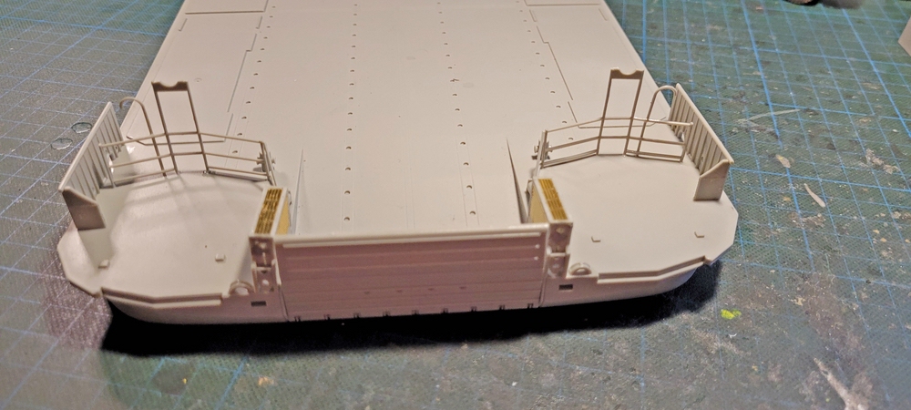

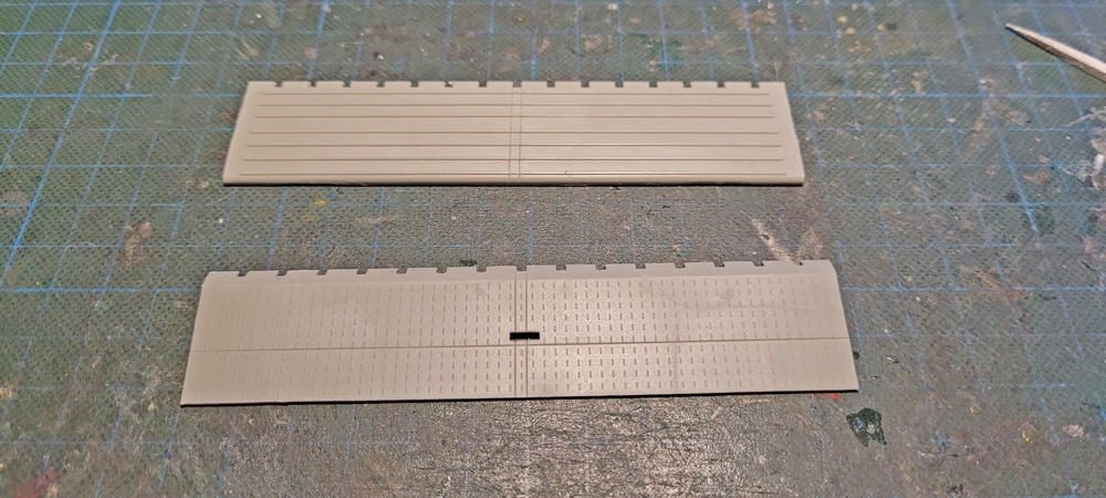

Als nächstes habe ich die Bug und Heckklappen zusammen geklebt.
Danach noch kleine Seitenteile in die Auffahrt von Heck und Bug einkleben.
Dann können die Klappen auch schon montiert werden.
Da das Centstück nicht wirklich gut ist für einen Größenvergleich habe ich mal meinen alten Willys geholt, passt zwar nicht so gut in die moderne Zeit, aber die meisten kennen das Auto.

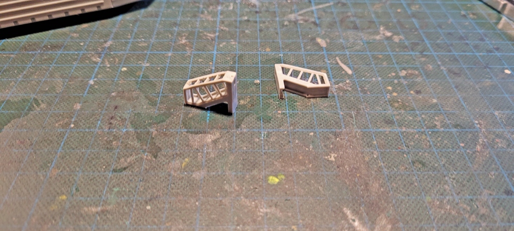

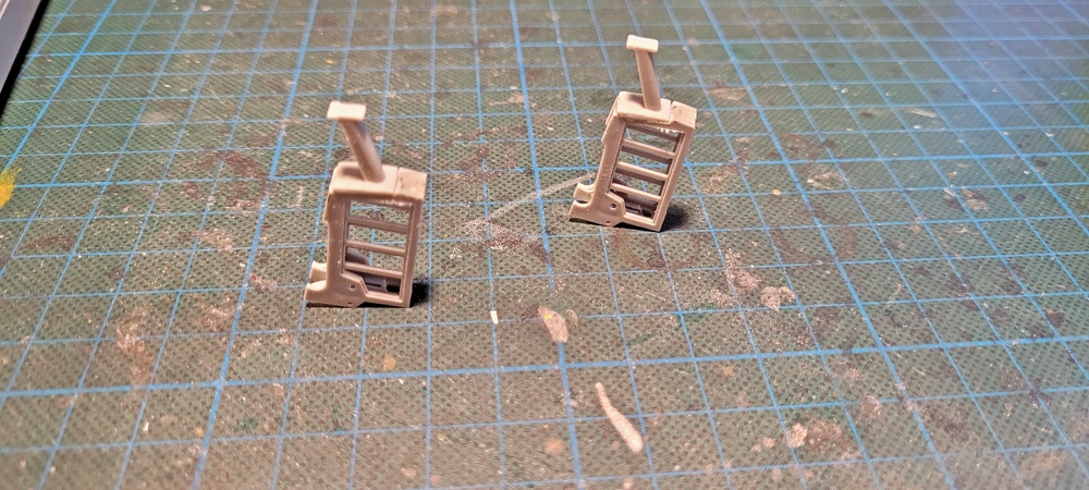

Nun zu dem was ich gestern, trotz Hitze noch gemacht habe, da sind zuerst mal Schutzkästen für die Seile der Klappen zu erst die vom Bug.
Die werden zusammen geklebt, 2 mal.
Dann erst noch gespachtelt, sieht sonst nur grausig aus.
Nach dem aushärten dann schleifen.

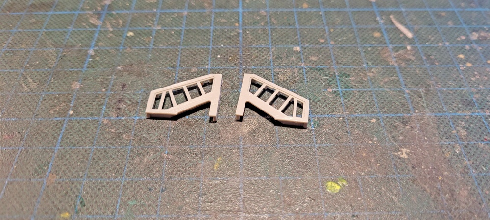

Nun kommen da Gitter ran, mal wieder Gitter, Gitter Gitter, irgendwie lassen mich die z.Z. nicht mehr los, egal was ich mache Gitter sind dabei. :cracy:
Zuerst die Nummern 10, 11 und 17, die dann links, rechts und oben auf die Kästen kommen. Die Reste der Ätzstege an den Teilen sollte man sorgfältig verschleifen, denn hier geht es schon sehr passgenau zu und es bleibt kein Spielraum.
Und hier kommen sie dann hin.

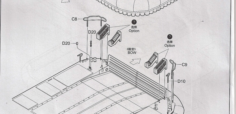

Überprüfe doch bitte mal die Position der größeren Relingteilstücke. Müssen die nicht getauscht werden? Mit fehlt das räumliche Vorstellungsvermögen wie das aussieht, aber so stört mich das über die Bordwand hinausgehende Stück?
Thorsten
Mittwoch, 20. Juli 2022, 18:50
Moin Moin,
[..] aber so stört mich das über die Bordwand hinausgehende Stück? [..]
Aus eigener Erfahrung: Das macht Sinn. Dann hat man genug Platz, um die Leine am Poller zu händeln.
Komplett richtig, die Reling von steuerbord gehör nach backbord und umgekehrt, das abgewinkelte Ende soll nach vorne zur Mitte zeigen und nicht nach hinten.

Es ist richtig angebracht, nach einer kurzen Schrecksekunde habe ich das noch mal geprüft, zuerst die Bauanleitung.
Es steht auch nichts über, es ist alles in der Flucht mit dem Deck, hier Backbord und Steuerbordseite, mit je einer geraden Flasche.
Da mir das aber noch nicht genug war wurden nun noch auf den original Bildern geguckt wie es da aussieht, genauso.
Quelle: Wikipedia
Also alles richtig gemacht und auch Ingos Erklärung ist dafür korrekt, abed auch um da mal mit dicken Klamotten durch zu kommen.

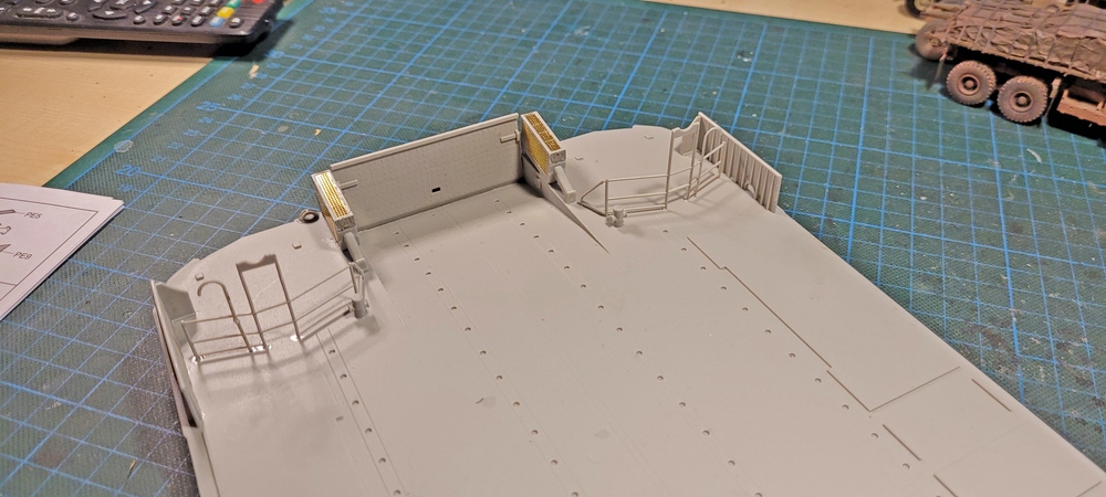

Dann mal wieder spachteln und ein Rohr kam noch an die andere Seite.
Nun waren die ersten Kleinteile dran die wurden auf Deck angebracht.
Dann noch zwei Kurze Relingteile und zwei kurze Seitenteile, die beiden Schutzkäfige wurden noch mit Gittern ausgestattet und dazu gestellt, aber noch nicht verklebt, da muss ja noch geschliffen werden.
Leider war mir bei den Arbeiten die Steuerbord Stange gebrochen und man sieht es, aber so einigermaßen habe ich das wieder hinbekommen.

Aber ich glaube bei der Reling ging es nicht um das Mittelteil sondern um die Seitenteile.
Das lange Ende sollte zum Bug hinzeigen, so wie ich die Bauanleitung verstehe.
Bitte nicht als Nörgelei ansehen aber irgendwie stört die Ansicht der Reling so wie sie jetzt ist.
Donnerstag, 21. Juli 2022, 10:45
als stiller Beobachter bin ich ungern Spielverderber, aber auf den Fotos (und der Anleitung) zeigen die langen Bögen der Relings zur Bugmitte, die kurzen nach Achtern.
Im Nara-Archiv gibt es reichlich Beispiele und noch weitere interessante Bildinfos.
Insgesamt ein tolles Modell mit vielen Möglichkeiten (und Gittern). Weiter so. :ok:

Ah ja jetzt wird auch ein Schuh draus, nun ist es mir klar was gemeint ist und ja du hast recht, so macht das auch mehr Sinn.
Gleich mal geändert und je ein Tröpfchen Ethylacetat an die Stangen und die Relingteile wieder gelöst und nun richtig angebracht.
Keine Ahnung und auch nicht mehr nachvollziehbar wir mir das passiert ist, dir aber meinen Dank für die Aufklärung, wenn man da gleich deutlicher drauf eingegangen wäre, hätte mir das einiges an Arbeit erspart gestern.

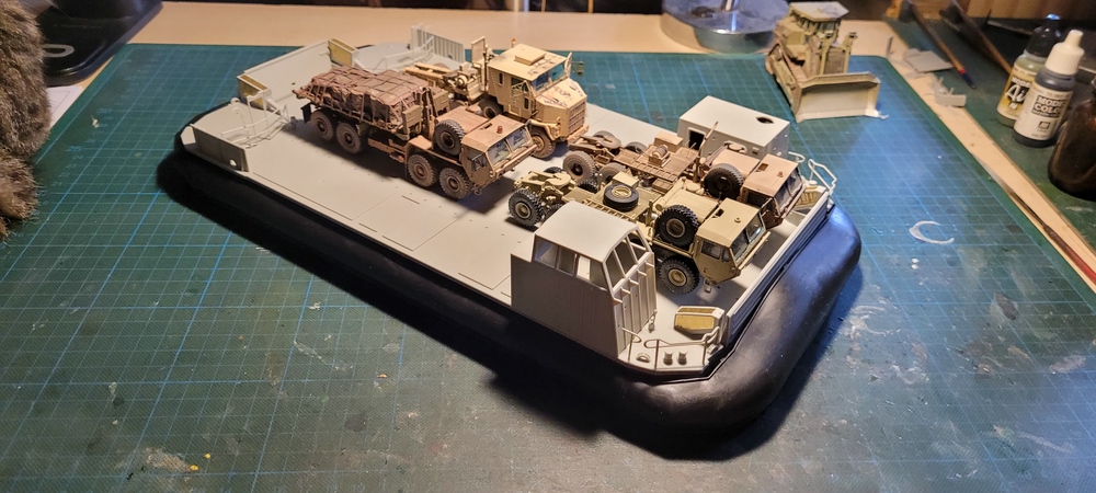

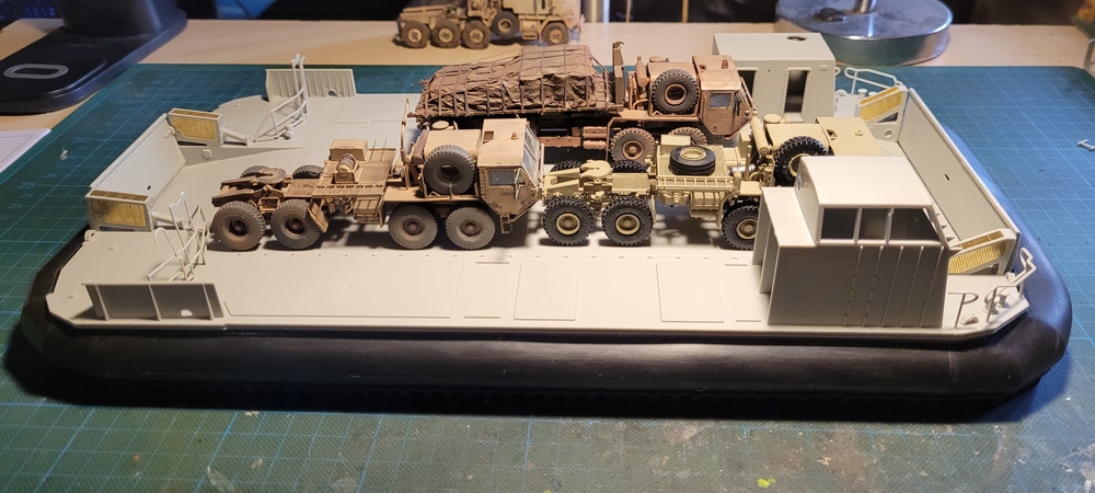

Zuerst die 3 Sattelzugmaschinen.
Dann 2 Sattelzugmaschinen und der LHS
Nun 2 Sattelzugmaschinen und die D9R
Jetzt 1 Sattelzugmaschine, der LHS und die D9R
Nun fast das gleiche, mit der Schweren Sattelzugmaschine.
Soweit liegt das alles noch im Bereich des möglichen, jetzt aber wahrscheinlich überladen.
Dann hat meine Bauaufsicht aber gesagt, jetzt ist Schluss und hat meinen Bauplan besetzt, obwohl ich den ja nicht brauchte dazu.
Eine wirklich entspannte Katze und ich habe mich dann auch gefügt. Was heute so geht? Keine Ahnung, das weiß ich wirklich noch nicht.

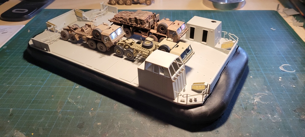

Samstag, 23. Juli 2022, 06:30
Moin allerseits,
Was ging nun gestern noch? Ganz einfach das Tablet, muss sich ja füllen. Ich habe jetzt nicht mit den Kleinteilen, für die vorderen Häuser weiter gemacht, sondern mit dem ersten Maschinenhaus was danach kommt, und zwar das für Backbord.

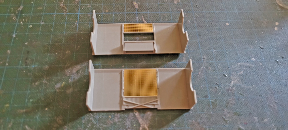

Als erstes ein großes und ein kleines Gitter einkleben.

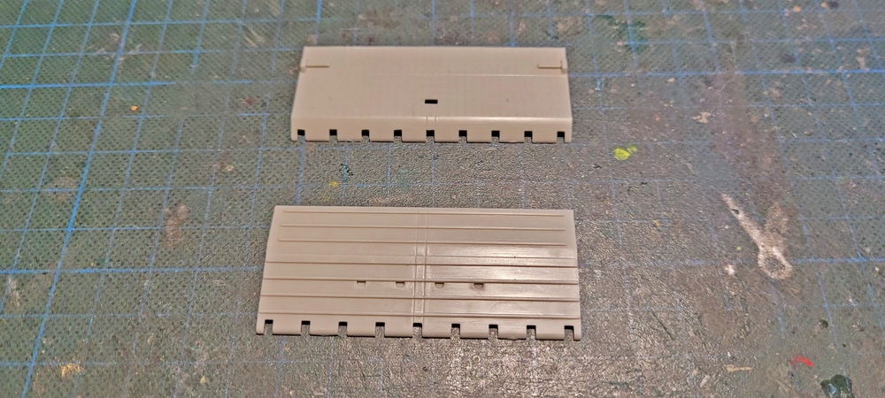

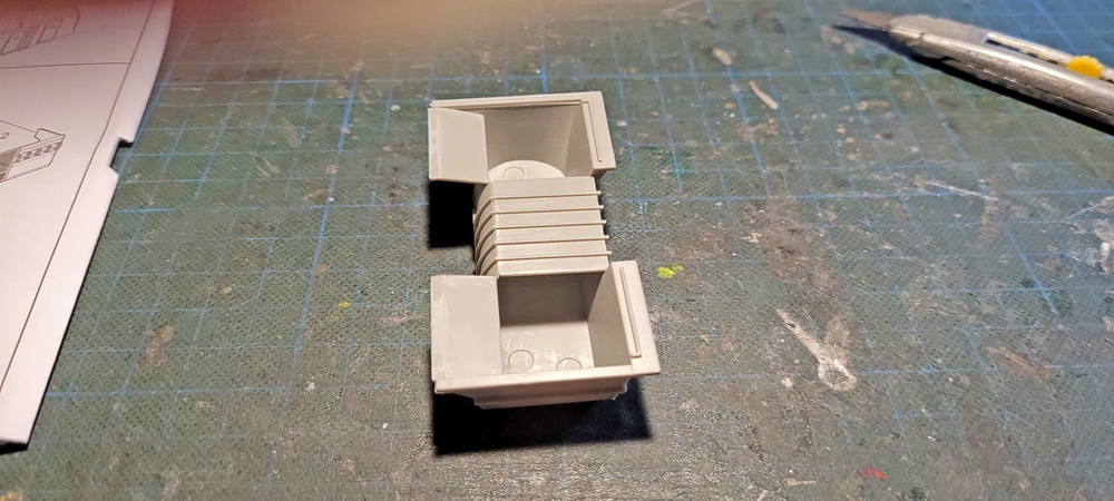

Dann ging es mit dem Dach von dem Gebläse weiter, hier erst mal Das Unterteil der, später beweglichen, Düsen.
Das wird dann mit einer kleinen Platte gesichert, nach Möglichkeit, ohne das da Klebstoff übertritt.
Ich habe dann mal einen kleinen schwarzen Punkt auf die Runde Platte gemacht um die Beweglichkeit zu zeigen.
Als nächstes kam das innere Seitenteil dazu und eine Bodenplatte mit Struktur.
Davon wurden dann auch gleich zwei angefertigt.

Das Fliewatüüt nimmt richtig Gestalt :ok: und tolle Bilder mit den Trucks :thumbsup:
Heiko
Sonntag, 24. Juli 2022, 07:06
Moin zusammen,
Danke Ingo, ja wenn es läuft dann läuft es. :grins:
Stimmt Heiko ja so nach und nach wird es, mal sehen wie es mit den Trucks, dann später, wirklich wird, aber zuerst sind die Aufbauten dran. :D
Nun kam das Maschinenhaus 2, auf der Steuerbord Seite, Es ist fast gleich mit dem Maschinenhaus 1, aber doch nicht ganz symmetrisch dazu. Auch hier wurden zuerst die Gitter eingeklebt und dann alles zusammen gebaut.

Dann ging es an das Maschinenhaus 3, ich muss jetzt mal dazu sagen, das ich nicht weiß ob meine Bezeichnung so korrekt und meine Durchnummerierung ok ist.
Auch hier wurden zuerst die Gitter eingebaut.
Nun wurden die vier Seitenteile zusammen gebaut.
Und das Dach kam noch dazu, die Kleinteile, die hier fehlen kommen später dazu.
Nun wurden die beiden Steuerdüsen zusammengebaut.
Hier werde ich noch etwas spachteln und schleifen müssen, aber für eine Stellprobe zum gucken ging das schon mal. ;)
Mein erster Eindruck, jo das sieht schon gut aus, aber warum sind die beiden Maschinenhäuser 1 und 2 nicht ganz gleich ausgerichtet. Also gab es eine Überprüfung, mit dem Bauplan. Die Stützstreben an den Dächern sind gleich, hellblaue Pfeile, nur die Gitter sind unterschiedlich, bzw. auf der anderen Seite, rote Pfeile.
Also gut kann alles so bleiben, nun noch ein Bild von schräg oben.

Wenn du die Nummerierung original machen willst, dann die ungeraden Zahlen nach Steuerbord, die geraden nach Backbord. Und alles schön von vorn nach achtern...
Sonntag, 24. Juli 2022, 09:51
Moin Ingo,
Herzlichen dank, auch für die Info. Dann müsste das wie auf meiner kleinen folgenden Grafik aussehen, oder? :nixweis:
Das ist ja auch nur damit ich Bescheid weiß, wo was hin gehört und wenn dann aber auch gleich richtig. :grins:
