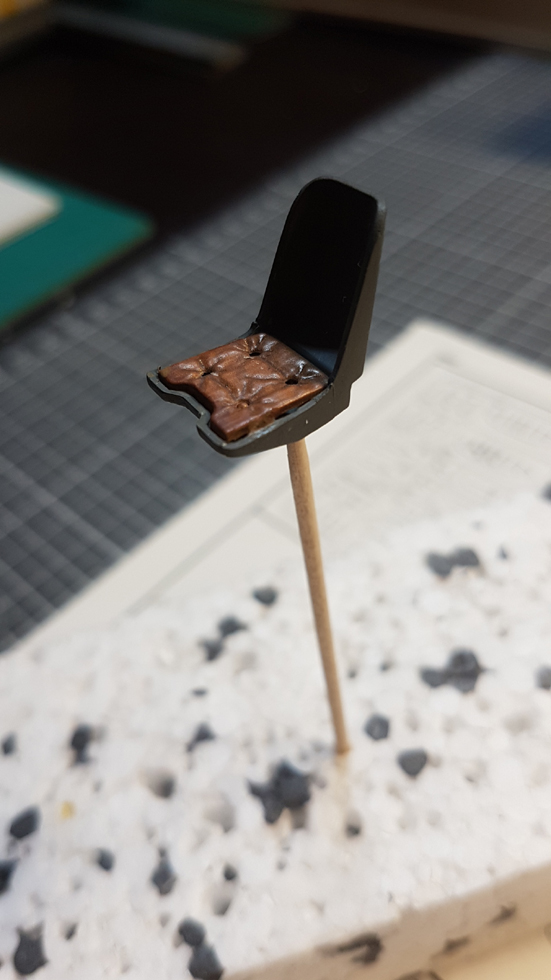

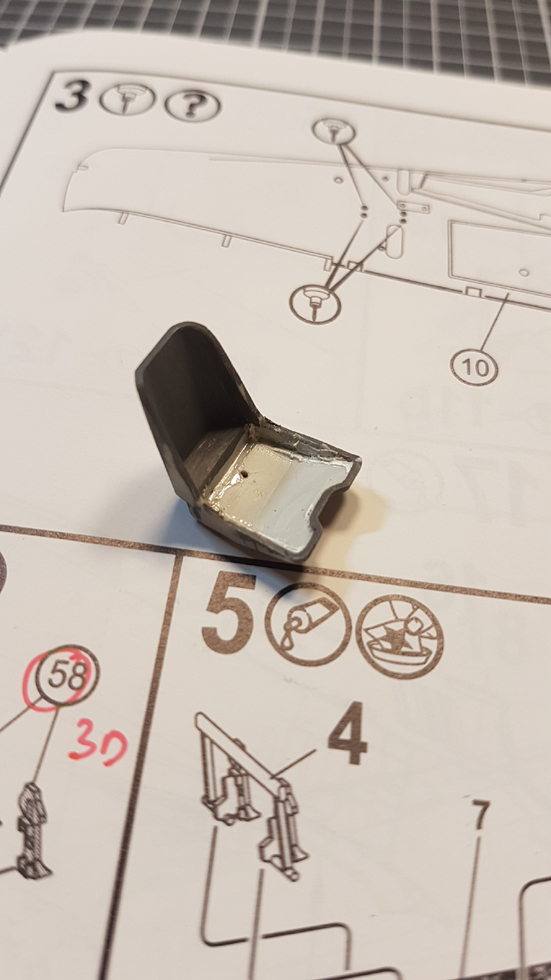

Als Erstes die beiden Bausatzteile für den Sitz zusammen geklebt und lackiert. Dann das Sitzkissen wie ein normales Decal in Wasser eingeweicht und aufgebracht. Hebt nicht :will:
Also nochmal die Anleitung gelesen, diesmal bis ganz ans Ende:
Zitat "Since 3D-Decals are significantly thicker than traditional ones, we advise to use additional adhesive". Wer lesen kann ist klar im Vorteil :pfeif:
Nochmal das Ganze, diesmal mit Kleber. Und kaum macht man es richtig, funktioniert es auch:
Allerdings sind die Ränder des Sitzkissens nicht ganz so schön. Für einen Lederbezug dürfte es keine weißen Ränder geben. Also schnell ein paar braune und sandgelbe Pigmente aufgetragen. Sieht schon besser aus:
@Flo: Erste Erkenntnisse:
- 3D-Decals lassen sich wie die bekannten Decals in Wasser lösen
- Zusätzlicher Klebstoff ist nötig, sonst heben sie nicht
- Revell Contacta geht
- Die nächsten Decals werde ich erst auf ein Papiertuch schieben und dort trocknen. Dann mit Kleber auf die gewünschte Stelle. Ich hoffe, das klappt wie geplant :nixweis:
Jetzt lasse ich den Sitz erst mal trocknen und dann kann auch der Rest ein wenig auf alt getrimmt werden. Davor kommt aber erst eine Schicht Klarlack, um die Pigmente zu fixieren. Aber davon erzähle ich euch erst beim nächsten Mal.

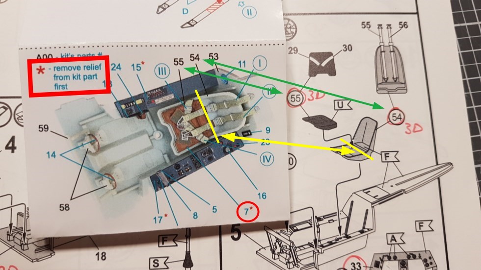

Als ich gestern Abend aus dem Bastelkeller hoch kam hab ich die Mail mit dem Post von Daniel gesehen und bin direkt wieder runter...
Na das geht ja gut los :bang: :bang: :bang: :bang:
Ich hatte in den Anleitungen die Teile 54 und 55 gesehen (grün), bei der Vorbereitung auch markiert und dann im Eifer den kleinen Stern übersehen bzw. nur das Sitzkissen ausgeschnitten und angebracht :motz: Dabei ist auf der Quinta-Anleitung dick und fett ein Vermerk:
Als erstes die Anleitungen angeschaut, dann das Skalpell gezückt und das Sitzkissen wieder entfernt.
Zum Glück doch nicht so gut 8)
Ein erster, nur kurzer Versuch die Teile 54 und 55 wieder zu trennen brachte natürlich keinen Erfolg. Ich werde jetzt den Sitz an der gelben Linie kappen und den Vorderteil mit Poly neu scratchen, oder nach Entfernung des Bausatzkissens (Teil 55) wieder zusammensetzen, je nachdem wie gut das Entfernen geht :nixweis:
Fazit: Man darf ruhig zweimal hinschauen und zur Not auch noch ein drittes mal.
Danke an Daniel für seinen schnellen Post :hand: . Wer weiß wie gut Contacta nach einem Tag hält? :nixweis:

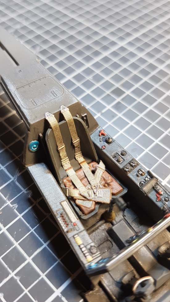

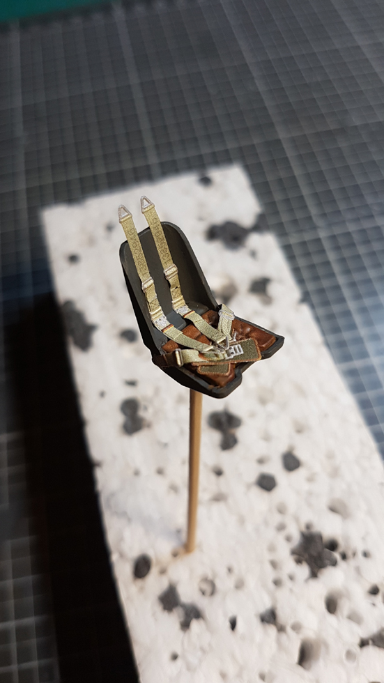

Samstag, 18. Juni 2022, 20:58
Moin Moin,

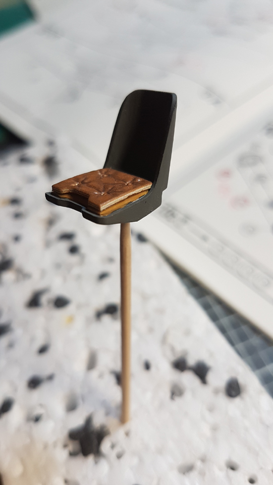

Sitzrettung: Die Rücklehne hab ich wie geplant abgetrennt und dann konnte ich mit dem Skalpell an der Klebenaht entlang das Bausatz-Sitzkissen wieder entfernen. Im Anschluss die Lehne wieder angeklebt:
Und schon passt auch das Quinta-Sitzkissen besser:

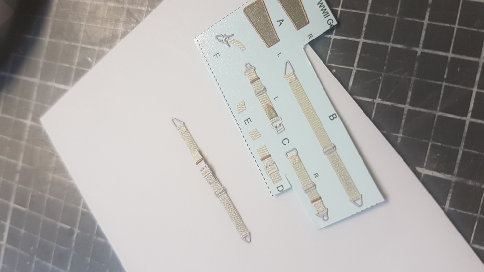

Die Gurte bestehen aus insgesamt elf (11!) Einzelteilen:
Ich habe sie wie normale Decals eingeweicht, auf Küchenkrepp geschoben, abgetrocknet (getupft) und dann mit einem Hauch von Sekundenkleber geklebt:
Und alles zusammen auf dem Sitz. Ob die Nummer auf dem Gurt aber original ist? :nixweis: :
Die Anschaffung des Quinta-Satzes lohnt sich auf jeden Fall 8)

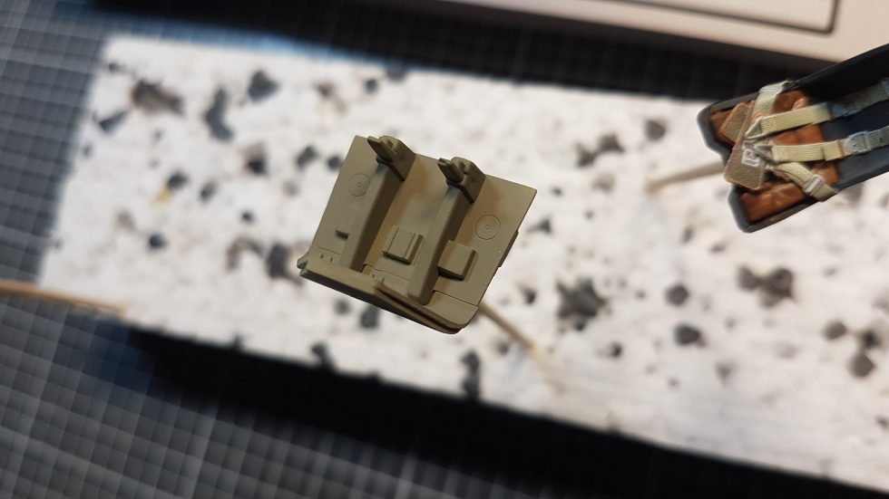

Es ging auch ein wenig weiter.

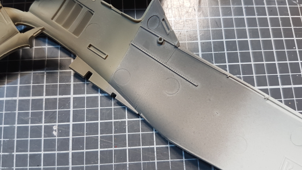

Ich habe alle bisher zusammengebauten Teile mit einer ersten Farbschicht versehen, zumindest teilweise. Verwendet habe ich hierfür Revell AQUA 45 Helloliv und Mission Models 050 Grauviolet. Der Steuerknüppel ist auch lackiert, davon habe ich aber keine Bilder :pfeif:
Was ich von den MM-Farben halten soll weiß ich noch nicht :nixweis: Verwende ich sie wie beschrieben, mit nur ganz wenig Verdünnung (10:1), dann setzt sich dauernd die Düse zu. Stärker verdünnt ergibt sich kein schönes Sprühbild und es entstehen, trotz Grundierung, komische Flecken:
Bei der Oberseite vom Cockpit muss ich nochmal ran, das ist später im sichtbaren Bereich, alles andere kann ich mit Alterung verdecken beziehungsweise mit einbeziehen.
Hier der direkte Vergleich von Revell und MM. Die Unterschiede im Sprühbild sind deutlich erkennbar:
Hier nochmal ein mit Revell-Farbe lackiertes Teil. Sieht ganz anders aus:
Als nächstes werde ich das eine Cockpit-Teil nochmal lackieren und dann die Decals auf dem Armaturenbrett und an den Seiten anbringen. Da freue ich mich drauf ...

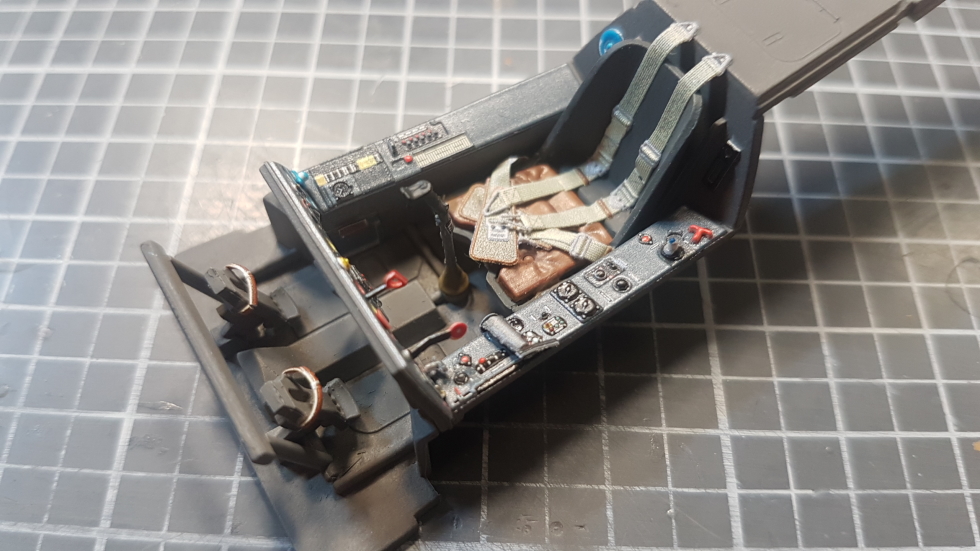

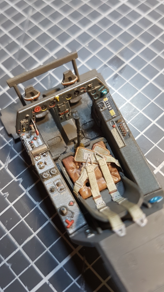

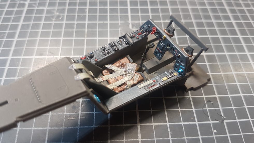

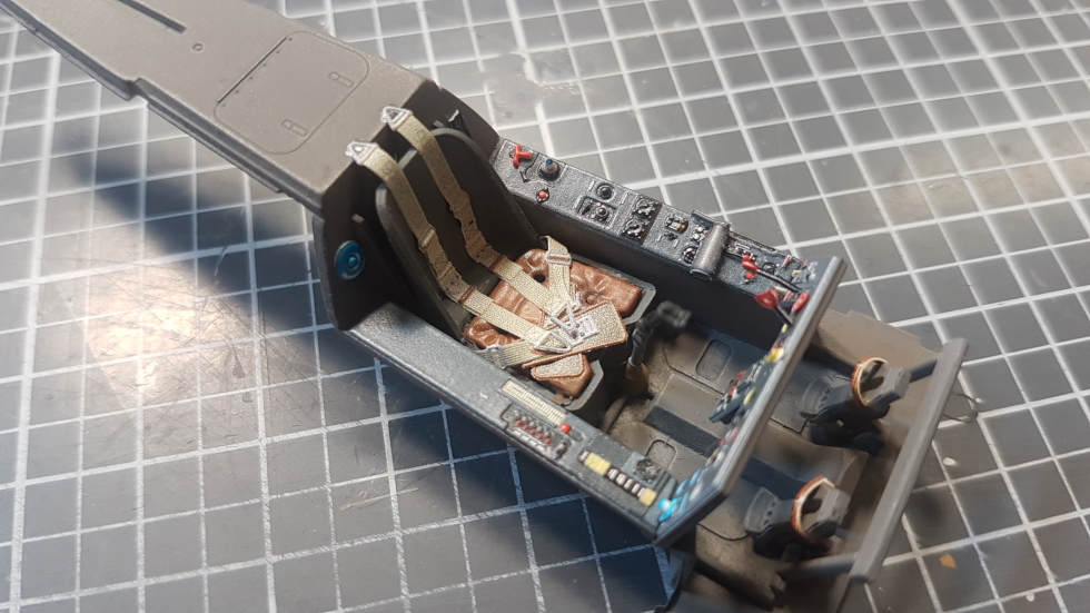

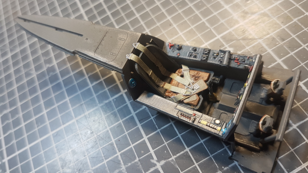

Mittwoch, 22. Juni 2022, 14:01
schneller als gedacht das nächste Update 8)

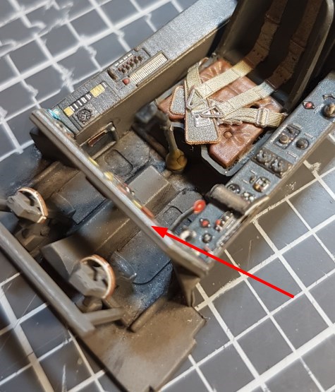

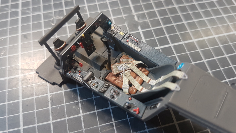

Ich habe die restlichen 3D-Decals angebracht und das Cockpit mit Sitz und Steuerknüppel ausgestattet:
Hier des Vorderteil vom Cockpit (liegt auf dem Kopf!)
Und soviel sieht man später noch davon 8)
Fazit: Die 3D-Decals sind ... sorry ... GEIL!
Nur ein bisschen störrisch. Vorne rechts hätte noch eine Schlaufe aus einem Decal angefertigt werden sollen, dieses Teil ist mir aber beim zurechtbiegen gebrochen ;( :motz: :bang:
Ich habe jetzt auch gemerkt, dass die Decals wohl auch von allein kleben würden, nur deutlich länger brauchen bis das alles trocken ist. Irgendwie logisch, sie sind ja auch richtig dick :pfeif: . Ich habe mich trotzdem für die Verwendung von Sekundenkleber entschieden 8)
Aber das Cockpit gefällt mir so richtig gut. Die Oberflächen sind schön strukturiert und farblich ein Highlight. So hätte man das meiner Meinung nach mit den Bausatz-Decals und Farbe niemals hinbekommen.
Jetzt geht es ans altern, davon erzähle ich euch aber erst beim nächsten Mal...

Als nächstes setze ich die Teile nochmal lose zusammen und schaue, ob diese Kante (man erkennt wie dick die 3D-Decals sind 8)) später verdeckt ist. Wenn nicht, dann bekommt sie ein wenig Farbe, bevor das gesamte Cockpit eine Klarlack-Dusche erhält:
Danach geht es gemäß Bauanleitung weiter, ich glaube mit dem zusammensetzen der Rumpfhälften und dem Einbau des Cockpits. Davon erzähle ich euch aber erst beim nächsten Mal.
