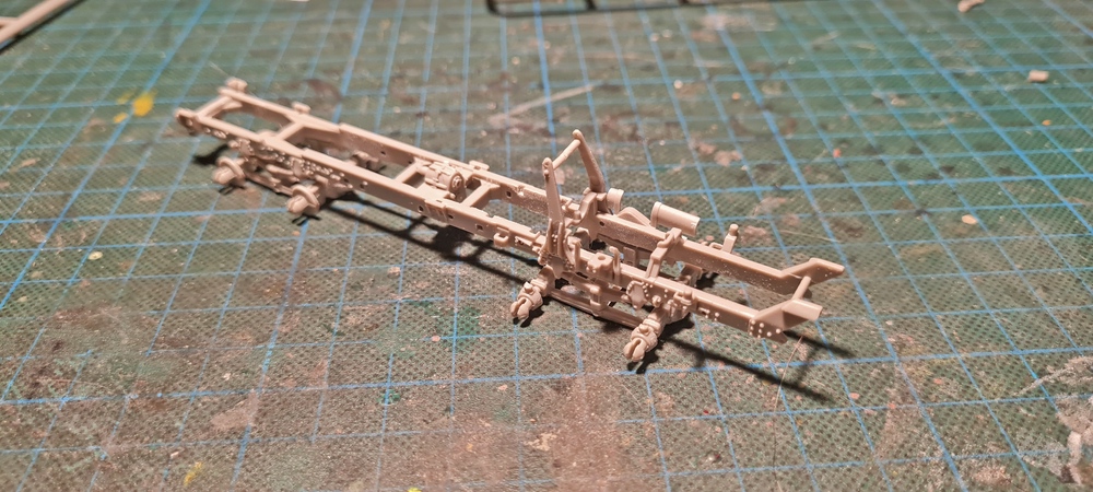

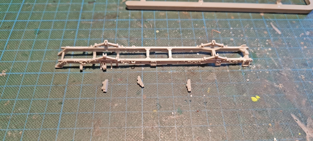

Ich habe ganz laut Bauplan mit dem Fahrgestell angefangen, hier muss gleich ein Teil entfernt werden, das wird durch ein Ätzteil ersetzt, wenn es soweit ist.
Das musste jetzt noch verschliffen weiden.

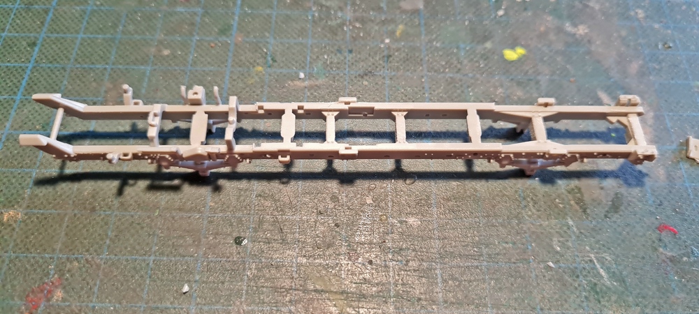

Im Fahrgestell müssen jetzt noch ein paar Quertraversen entfernt werden, die da nicht hin gehöre.
Also rau damit. Und dann wieder verschleifen.

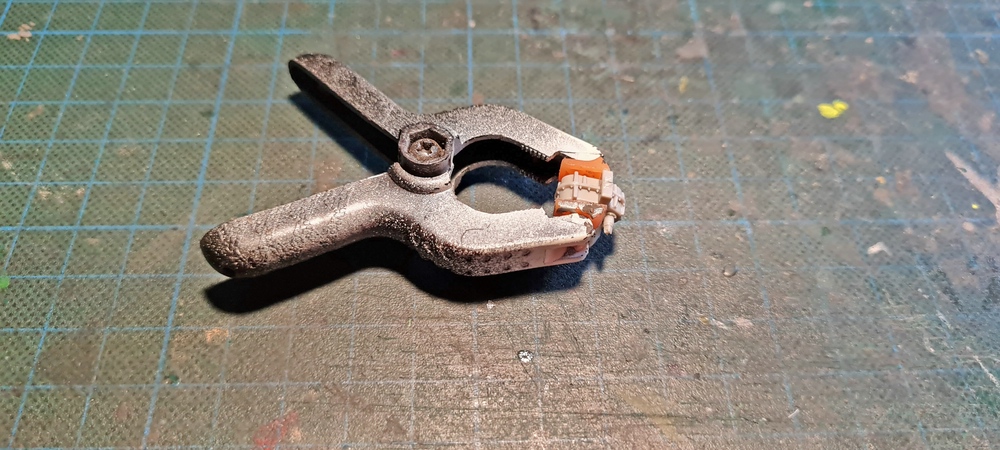

Als nächstes wurde das Verteilergetriebe zusammen geklebt und kurzfristig geklammert.
Dann wunde es auch direkt in das Fahrgestell geklebt,
Hier gibt es keine Frage wie rum das muss das ist eindeutig und anders gelöst als beim Modelcollect Auto.

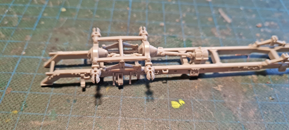

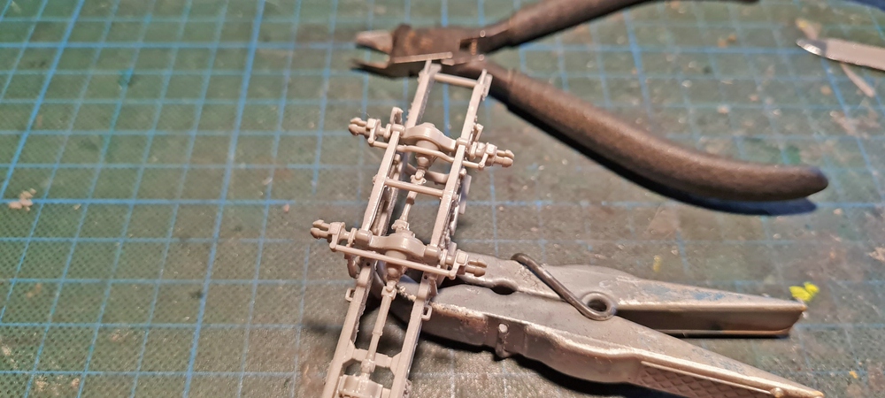

Nun konnte es schon an die Achsen gehen einfach nur zwei Teile also ganz simpel.
Nur die Angüsse müssen entfernt werden und es passt zusammen.
Das gleiche dann für die hinteren Achsen, aber hier gilt es aufzupassen, es gibt hier zwei Teile einmal mit kurzem Kardan und einmal mit Langem
Einfach nur austauschen und schon passt es.

Hier würde ich aber nochmal mit dem spitzen Skalpell entlang:
Auch wenn man es später vielleicht nicht mehr sieht, macht es doch ein wenig den Eindruck ... schnell schnell ... :nixweis: :pfeif:

Nichts gegen deine Adleraugen, aber wenn du genau hingesehen hast dann hast du auch gesehen, das es da noch viel mehr stellen gibt, wo nach gearbeitet werden muss, nur zur Zeit geht bei mir gar nichts.

Danke Ingo, aber ich bin mir immer noch nicht so sicher was du da gesehen haben willst. Ich bin da zwar mal mit der Feile drüber gegangen und habe mich dann den anderen Stellen gewidmet.
Das Bild dazu kommt dann weiter unten, Zuerst habe ich aber die vier Teile des Motors zusammen gebaut.
Ich habe dann überlegt ob ich hier noch spachteln soll, habe es aber dann so gelassen wie es ist, im Gegensatz zum Modelcollect M983 kann man hier die Motorabdeckung nicht abnehmen, man wird diesen Motor so nicht mehr zu sehen bekommen.
Aber eine Passprobe im Fahrgestell musst schon sein.
Nun aber erst mal das Bild von der Schleifaktion unten an den Federn.

ich meinte diese Formtrennnähte an den Innenseiten:

Diese Nähte meinst du noch, nun ja die werde ich nicht komplett entfernen, da man diese Gussnähte, auch immer wieder an den Originalfahrzeugen sehen kann, deswegen habe ich das nur abgemildert.

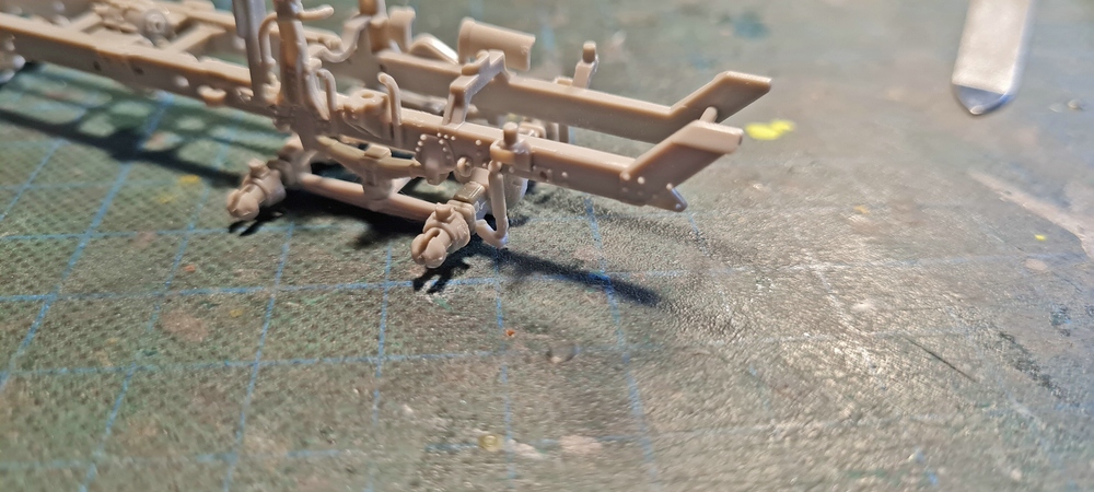

Nun ging es mit den Schwingungsdämpfern weiter, zunächst an der ersten Vorderachse.
Sie sind zwar etwas kniffelig, beim Anbringen, aber sie passen schon fast perfekt an Ort und Stelle, also ging es weiter, mit dem Rest.
Und dann noch mal das gleich für die beiden Hinterachsen.
Und Nein Ingo,hier sind die nähte noch nicht bearbeitet, das ging später auch noch gut. Dann waren die beiden Spurstangen an der Reihe, hier wird die für die erste Achse oberhalb der Wippen eingebaut, muss also da durch geschoben und dann verklebt werden und die für die zweite Achse unterhalb, die kann einfach so angeklebt werden. Man muss sich jetzt nur das Bild anders herum vorstellen, da man ja praktisch von unten drauf schaut.

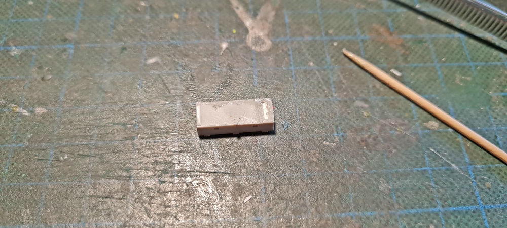

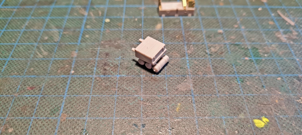

Weiter geht es mit dem Staukasten, nachdem die Spachtelmasse von Mig stark eingefallen war, musst noch mal nach gespachtelt werden.
Hier werde ich mir doch wieder die von Revell besorgen, auch weil sie schneller trocknet und sich besser mit dem Kunststoff verbindet und nur bei einem mal nach spachteln ist es dann auch nicht geblieben.

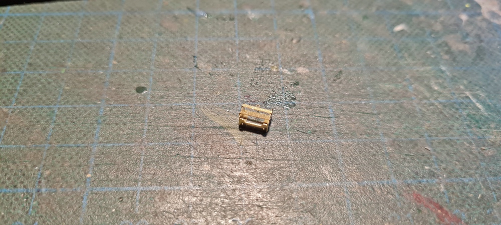

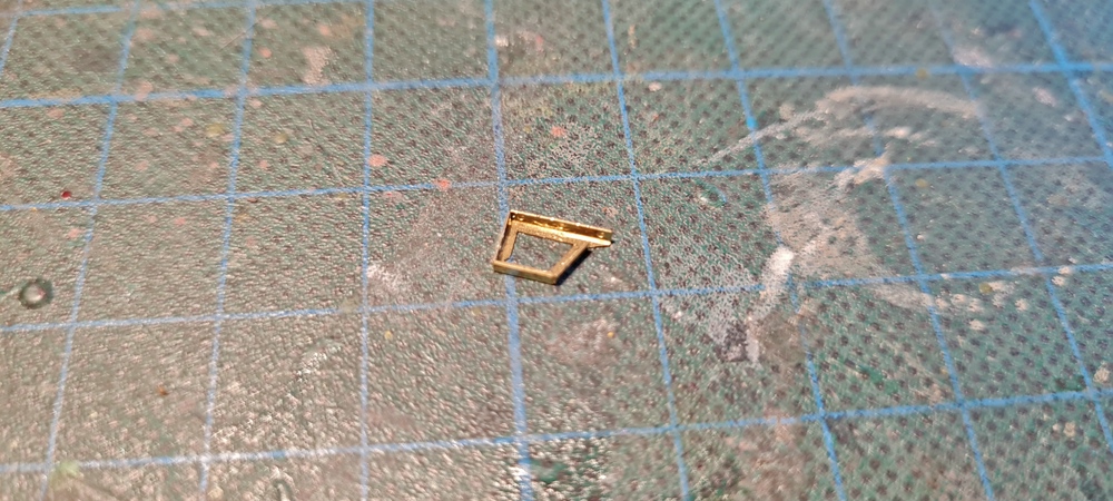

Zumindest konnte ich in der Zeit, schon mal die Ätzteile biegen, hier die einzelne Halterung vorne am Kasten.
Es folgte die andere und auch die Kiste die da noch mit drauf kommt, hier mussten dann noch zwei separate Stangen gebogen und angeklebt werden.
Dann wurde der Staukasten nochmals geschliffen.
Und dann konnten die Ätzteile angebracht werden.

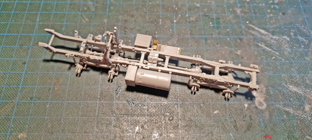

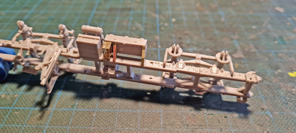

Nun wieder zurück zum Thema, gestern wurden als erstes die Druckluftlufttanks, mit der Bodenplatte des Batteriekastens verklebt und darauf kam dann die Haube des Batteriekastens.
Dann konnte das alles am Fahrgestell angebracht werden.
als nächstes bekam der Staukasten noch einen Boden, einfach einkleben, geht problemlos.
Nun wurde der Staukasten genau über die Löcher, für die alten Halterungen geklebt. Hier im liegen damit es in Ruhe aushärten kann.
Als nächstes die beiden Hälften des Treibstofftanks zusammen kleben und die Klebenaht Versäubern. Zuerst mit der Feile die Grobarbeiten machen dann mit 600ter Papier der feinschliff.
Nun erst noch einen kleinen Staukasten anbringen und direkt daneben nun den Tank.

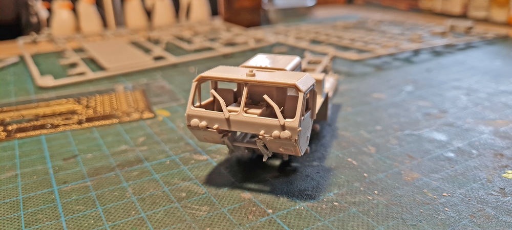

Dann hat uns das Unwetter fest im Griff gehabt, aber ein Stellprobe, mit provisorisch angesetzten Teilen gab es noch.
Diese Presslufthammer Scheibenwischer verschwinden aber noch, denn die gehen gar nicht, das erinnert mich eher an Spielzeugautos aus den 60iger, oder 70iger Jahren, des letzten Jahrhunderts.
Hier bieten die Ätzteile Abhilfe, nur muss man die alten Dinger ohne Beschädigung der Kabine ab bekommen.

Gestern habe ich dann meine ganzen Mut zusammen genommen und diese Scheibenwischer entfernt.
Anschließend wurde das noch ganz vorsichtig verschliffen, das ich nicht alle Nieten retten konnte ist zwar schade, aber in dieser Baugröße kaum zu vermeiden und so geht es ja auch, schon mal.

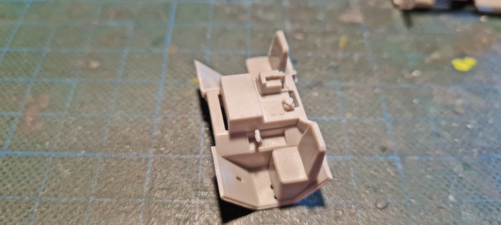

Als nächstes wurde der Automatikwahlhebel in das Innenteil geklebt.
Gefolgt von der Lenksäule und dem Armaturenbrett.

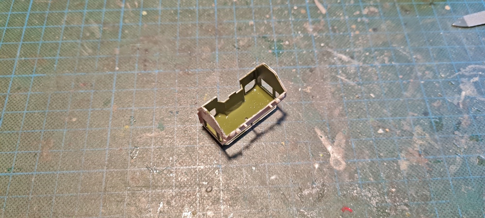

Nun wurden noch, im Innenraum, ein paar Auswerfermarken und ein Trumpeterschriftzug, entfernt, würde zwar nicht weiter stören, aber ich mag so was nicht. Dazu habe ich dann einfach meinen Fräskopf genommen, das ging schneller und ich brauchte mir auch nicht die Finger verbiegen.

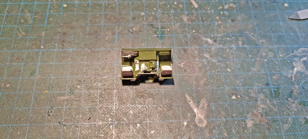

Dann wurde das innere schon mal in olivgrün lackiert.
Wenn das heute trocken ist können schon mal die Fenster dazu und auch das Innenteil hat seine grüne Farbe abbekommen, da fehlen jetzt noch ein paar Feinheiten.

Auch wenn der Tag gestern etwas chaotisch verlaufen ist, konnte ich ein ganz klein wenig weiter machen.
Da ich bis jetzt noch keine Antwort, oder Ersatz für den Decalsatz, von Trumpeter erhalten habe, habe ich das genommen was ich habe, man wird es so deutlich nicht mehr durch die Fenster sehen können und es sieht zunächst auch schon mal scheußlich aus, zumindest auf der Vergrößerung im nächsten Bild.
Aus der Entfernung gesehen ist es eigentlich nicht ganz so schlimm.
Nun musste nur noch das Lenkrad dazu.
Leider passt der Innenraum nicht so gut in die Kabine, wie bei den anderen, hier war leichte Gewalt und der massive Einsatz von Klammern angesagt.
Ob das nun gehalten hat sehe ich nachher, wenn die Klammern abkommen.
