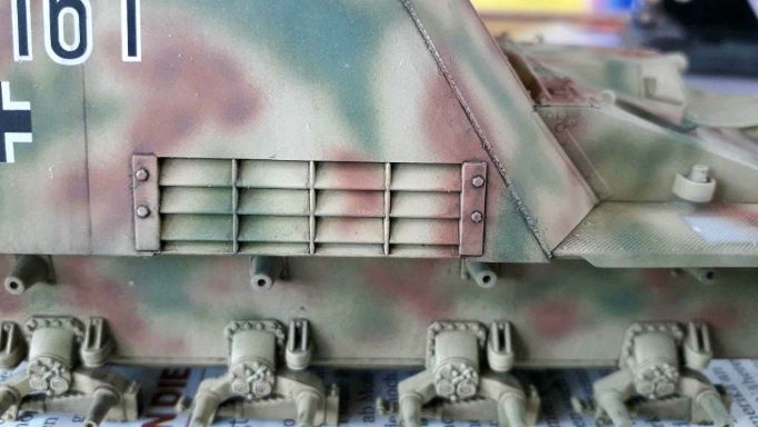

Hallo zusammen, ich bin neu im Forum und möchte euch hier mein Modell der Hummel vorstellen. Der Bau wurde von mir schon vor ca. einem Jahr abgeschlossen.
Es handelt sich bei dem Modell wie oben schon erwähnt um einen ältern Bausatz von Dragon. Ergänzt bzw. verbessert wurde er durch ein Resin-Geschütz von der Firma Precision Model aus Belgien, da mir das im Bausatz enthaltene zu wenig detailliert erschien und weil ich das Resin-Geschütz noch ohne Unterlafette rumliegen hatte. Weil Teile am Geschütz fehlten (Schutzschild, Seitenrichtmaschine, Handkurben und ein paar Kleinteile) habe ich diese dem Dragon-Kit entnommen oder selber gebaut.
Weiterhin habe ich noch einiges am Modell verbessert und hinzugefügt.
Im einzelnen sind das:
- an den Federpacketen neue Enden von Tristar angeklebt
- im Kampfraum Stabilisierungen aus Sheet in den Ecken hinzugefügt
- neue Halterungen für die beiden MP 40
- Schrauben an den seitlichen Lüftern und am Heck ergänzt
- Fotogeätzte Schweißnähte am Aufbau ergänzt
- Griffe am Wagenheber und Leitungen zum Scheinwerfer aus Kupferdraht erstellt
- Unterlegeklotz für den Wagenheber samt Halterung überarbeitet
Am Modell wurden nicht die Bausatzketten, sondern Magic Tracks verbaut.
Werde versuchen erst die Rohbaufotos hochzuladen und dann in den nächsten Tagen die Bilder vom fertigen Modell. Bilder folgen!
Ich wünsche euch viel Spaß beim betrachten der Bilder. Schreibt mir gerne eure Meinung - egal ob negativ oder positiv!

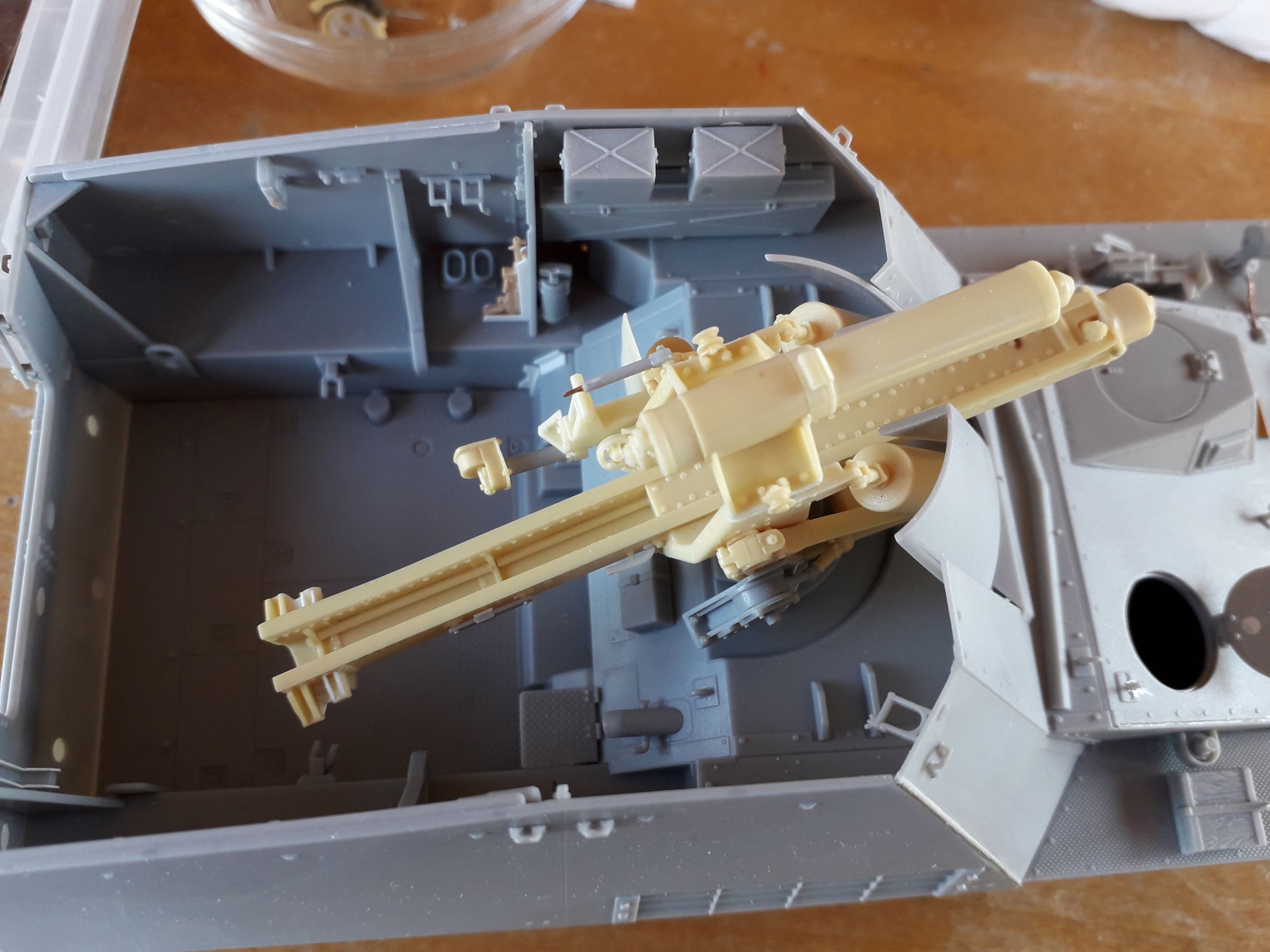

Hier ein paar Bilder vom Rohbau:
Die sFH lies sich überraschend gut bauen, alles ist sauber und verzugsfrei gearbeitet. Einziges kleines Passproblem war der zu tief liegende Halter vom Rohrrücklauf/Luftvorholer, da musste ich mit Sheet unterfüttern. Auch gut zu erkennen sind die Teile aus dem Dragon Bausatz. Die blanke Hydraulikstange ist eine Kanüle in passendem Durchmesser.

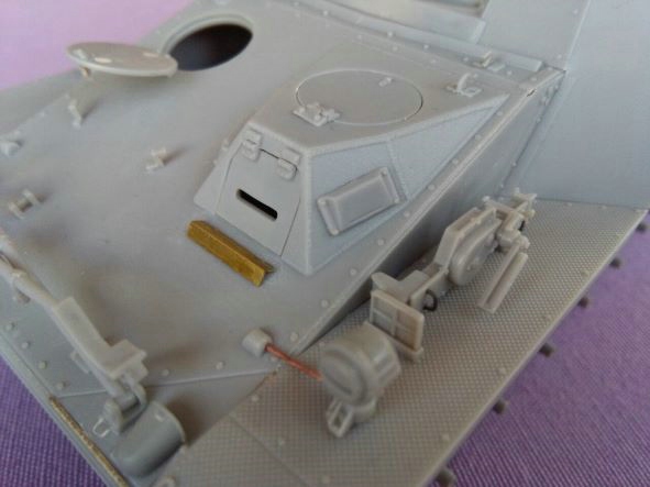

Auf diesem Bild kann man die fotogeätzten Schweißnähte am linken untern Bildrand erkennen. Wagenheber mit neuen Griffen und Scheinwerfer mit Kabel aus Kupferdraht.
Dem Unterlegeklotz vom Wagenheber habe ich mit dem Skalpell eine Holzstruktur verpasst. Der Halter ist selber gebaut.

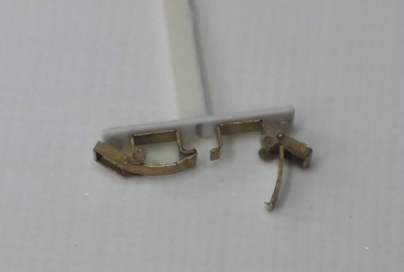

Innendetails - der Halter der Karabiner habe ich während der Bauphase verschlumelt. Neubau aus Plastikstreifen, Resinschrauben und Fotoätzteilen.

Hier noch einmal der grundierte Halter für die Gewehre.

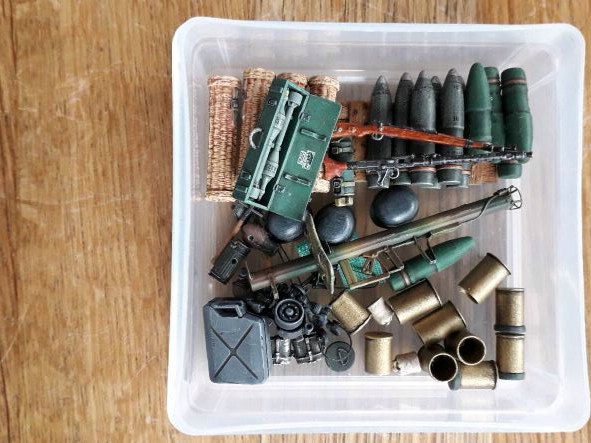

Ein Bisschen von dem "Gerödel" das ich später im Kampfraum verteilt habe. Die RPzB.43 "Ofenrohr" stammt von Miniart, wurde aber für die Hummel nicht verwendet.
Beiträge: 3 486
Dienstag, 8. Februar 2022, 11:23
Dein “Gerödel” sieht gut aus :ok:
Macht sich sicher gut im Modell
Gruß Gustav
Dienstag, 8. Februar 2022, 12:42
Moin Rolf,
Das was Du uns bisher gezeigt hast, sieht richtig gut aus! Nicht nur sauber zusammengebaut sondern beim Gerödel auch super lackiert :respekt:

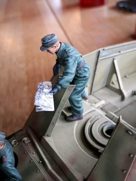

Die beiden Figuren bekammen eine Bemalung mit Tamiya und Valleyo Acrylfarben.
Beiträge: 3 486
Donnerstag, 10. Februar 2022, 15:17
Servus Rolf
:respekt: :respekt: für deine Malkünste … die Figur ist sehr gut gelungen.

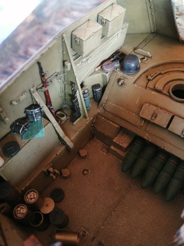

Heute stelle ich weitere Bilder meiner Hummel ein.
Fertiger Innenraum - noch ohne Geschütz
Samstag, 12. Februar 2022, 05:01
Moin moin,
Der Kampfraum sieht schon mal richtig gut aus :ok: und viel Platz haben die Kameraden da auch nich, sieht am rumliegenden Gerödel. :grins:
Überall wo gerade Platz ist liegt was rum und die Bemalung ist wirklich toll geworden, denn so sehen Kochgeschirre, Gasmaskenbehälter und Wasserflasche aus, wenn sie ständig gebraucht werden. :thumbsup: :respekt: :dafür:
PS.: Wäre noch schön wenn du uns auch deinen Vornamen verrätst, dann ist es für die Kollegen einfacher dich anzusprechen, oder ist der so ein Geheimnis?
Samstag, 12. Februar 2022, 12:15
Ja, ich gebe zu das die Besatzung meiner Hummel nicht gerade die ordentlichste ist! :D Ich habe versucht, dass Zubehör logisch zu platzieren. Wo lagert die Besatzung Munition, Treibladungen, Gasmaskenbehälter, Helme ect. während einer kurzen Kampfpause? Alles liegt ein wenig wild umher, die Männer haben die unbequemen Helme gegen Kappe und Schiffchen getauscht.
Eine Panzerkampfwagen- Besatzung nahm so viel Munition mit wie nur irgendwie möglich, warum also eine Hummel-Besatzung nicht auch? Die Betongranaten liegen unter dem Geschütz (werden evt. im Moment nicht benötigt), die Bereitschaftsmunition griffbereit hinter dem Geschütz und in den Flechtkörben ist weitere Munition.
Ich heiße übrigens Rolf - ist natürlich kein Geheimnis. ;)
