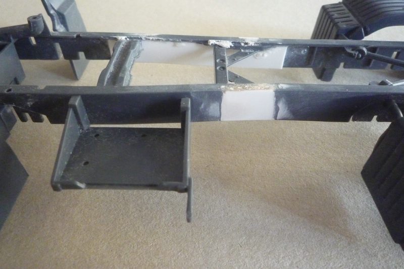

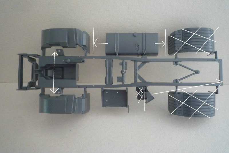

Das ist mein Plan beim Chassis:
Radkästen Vorne verschliessen, ich mag die Durchsicht da nicht, Tank Rechts verlängern, Unterlegkeil Links entfernen und ans Heck verlegen und die Stelle dann mit dem zweiten Tank belegen, und die hinteren Radabdeckungen durch passende ersetzen.

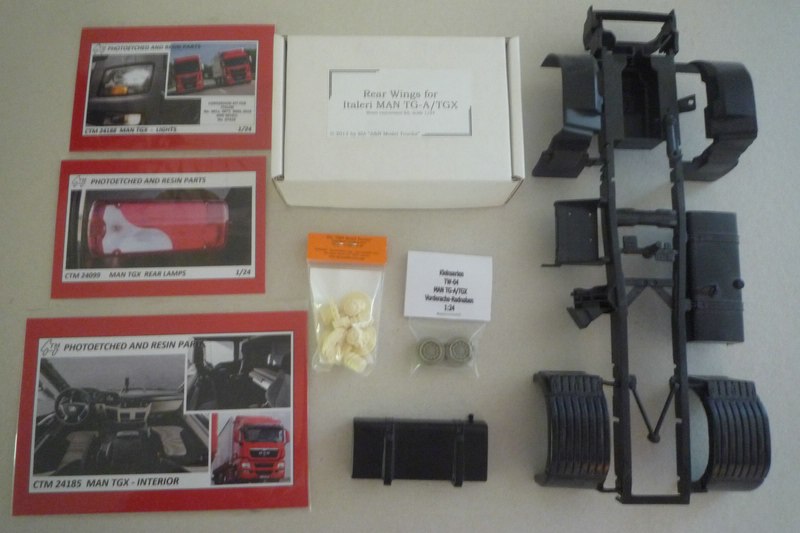

Für den Bau habe ich erstmal das an Zubehör eingeplant, wobei ich von dem zusätzlichen Chassis Zwei benötige. Eines stammt aus einer Teilschlachtung, das andere werde ich dann bei einem Umbau eines TGA verwenden, ich schlachte also nicht zwei Bausätze:

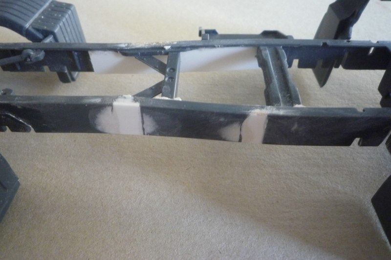

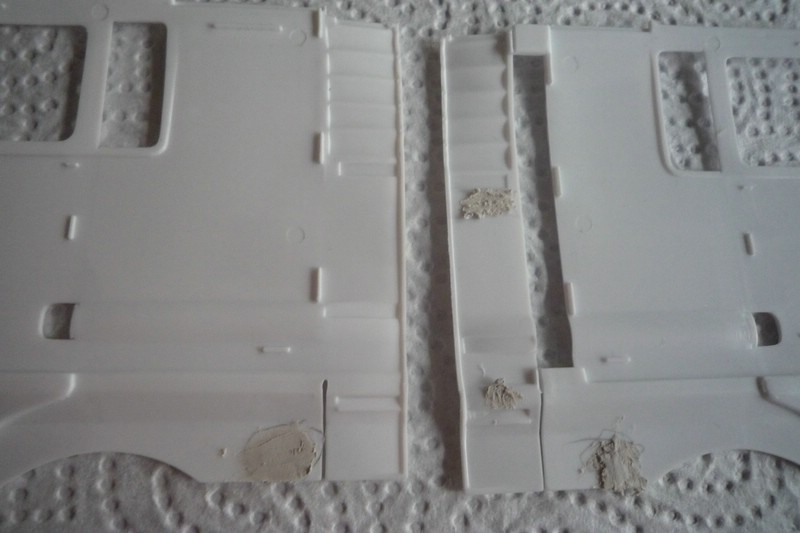

Bisher ist noch nicht viel geschehen. Tank und Unterlegkeil ist ab, die entstandenen Lücken gefüllt, verspachtelt und verschliffen:
Tank wurde auch schon verlängert bzw. verkürzt und hier mal lose in die Freiräume gestellt:
Das sieht zwar alles noch etwas wüst aus, aber das ist ja erst der Anfang und noch nicht Fertig feinverschliffen :)

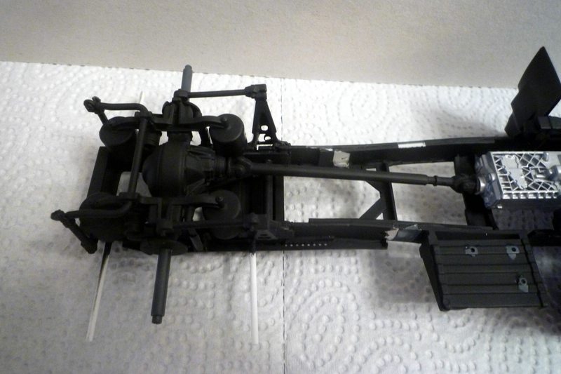

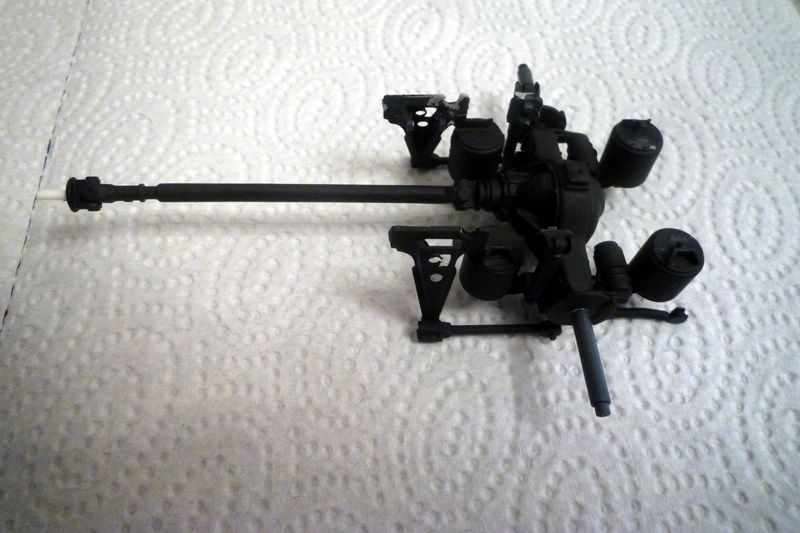

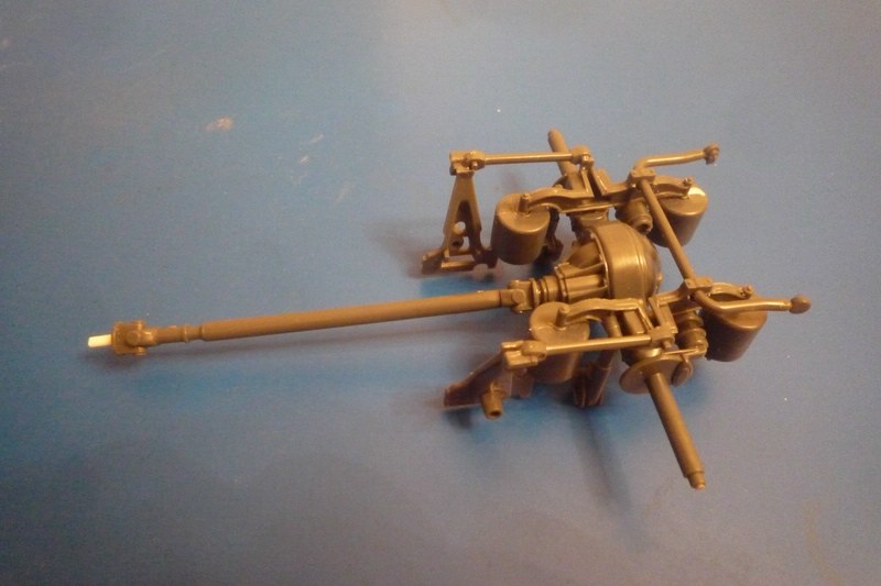

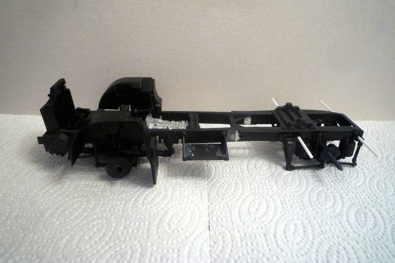

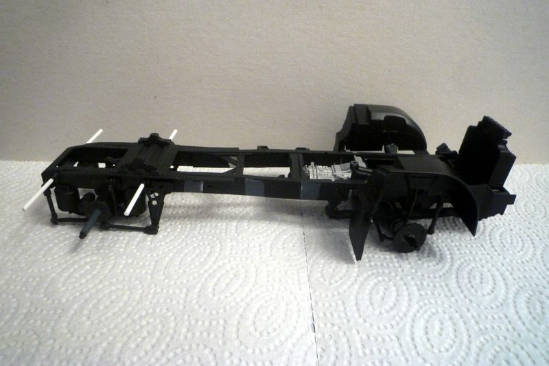

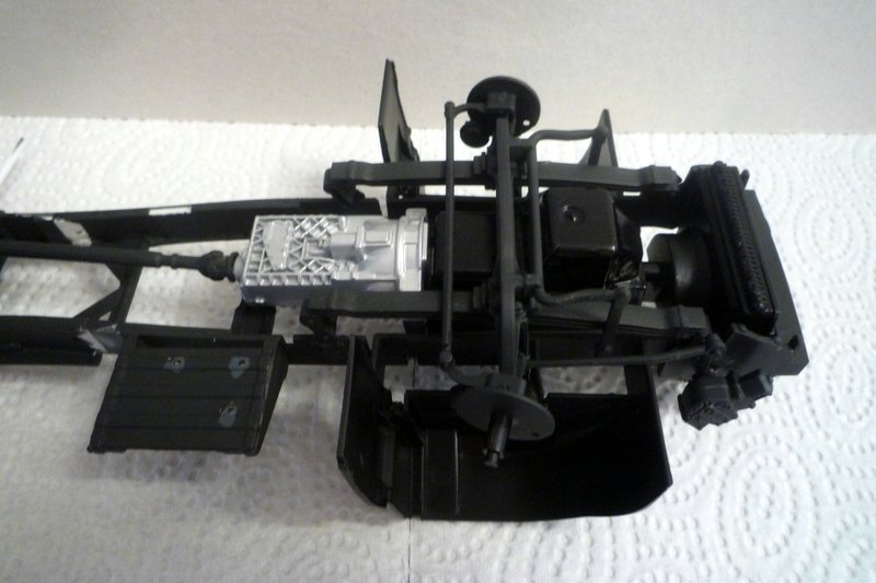

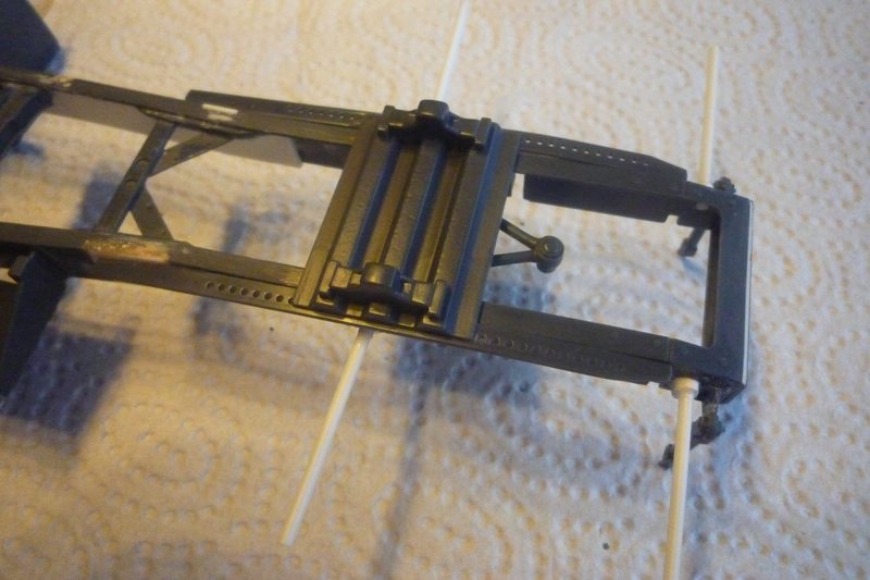

In dieser Zweitagewoche mit freier Bastelzeit konnte ich jetzt nur die Hinterachsen-Einheit anfertigen und da auch schon die Kardanwelle befestigen. Das Getriebe, das schon damit verbunden war, habe ich abgesägt, das wird dann Alleine lackiert wie auch diese Einheit, Zusammengefügt wird alles erst später.

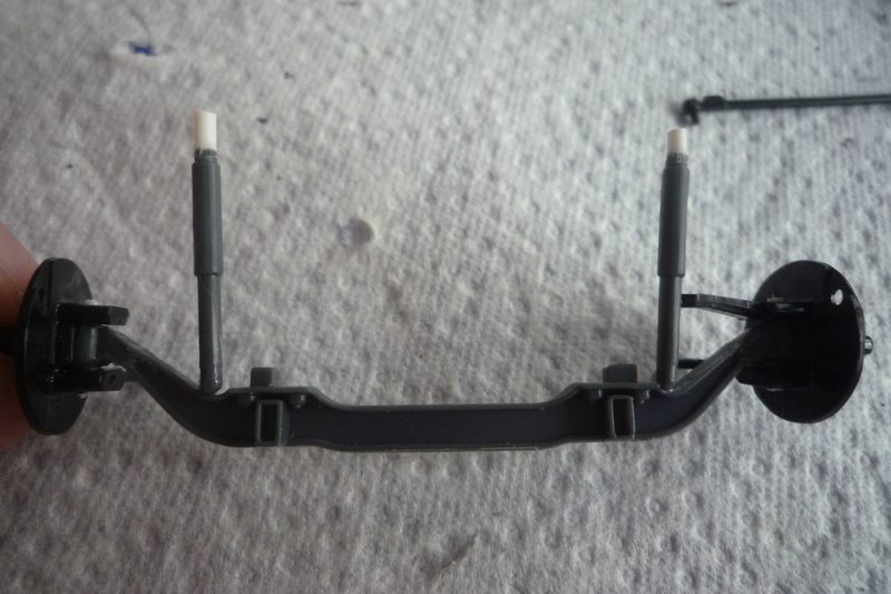

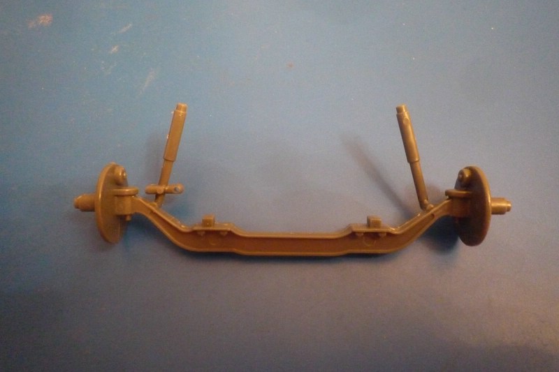

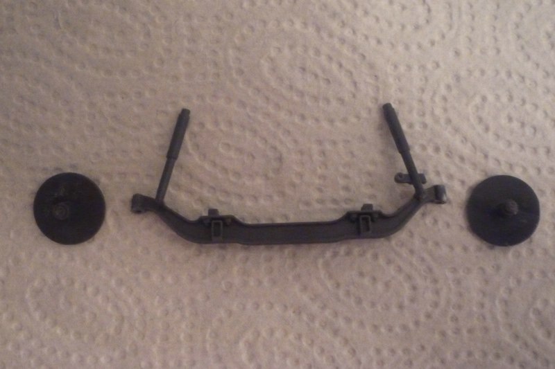

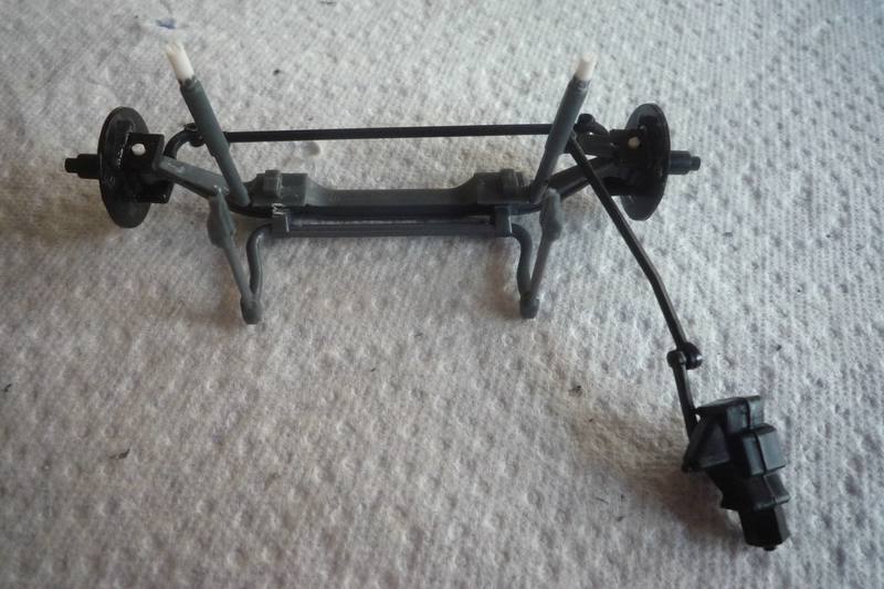

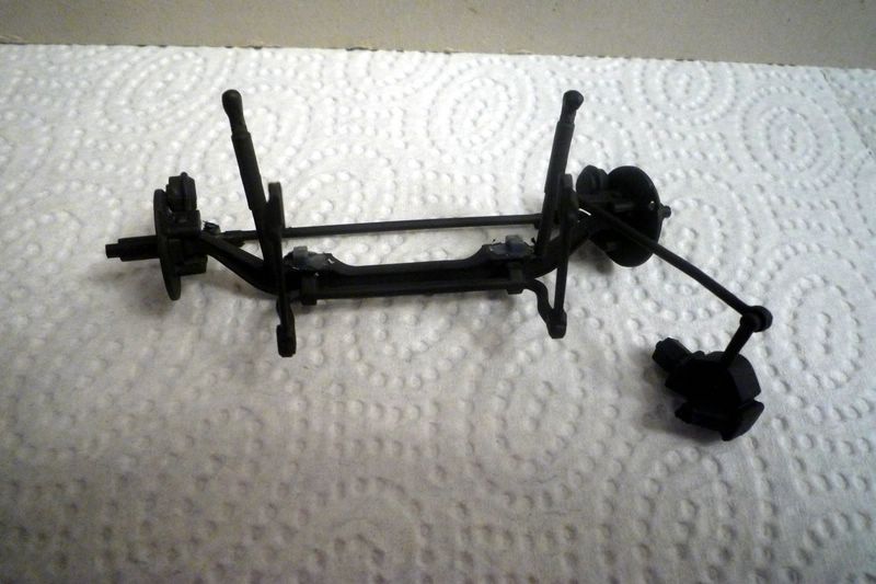

Die Vorderachse gefällt mir auch nicht wirklich. Nicht lenkbar, OK, damit könnte ich noch leben, aber da ist das Lenkgestänge nur angedeutet und die Bremszylinder sucht man zudem vollkommen. Hab' ich schon erwähnt das ich diese "New Concept"-Bausätze sehr mag :( . Nun Gut, die kommt also unters Messer und wird Neu aufgebaut :)
Die Basis-Vorderachse
Und der aktuelle Stand da

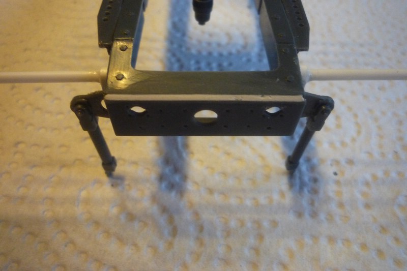

Nun ist die Vorderachse auch Fertig zum lackieren. Die daran angegossenen Stoßdämpfer mussten abgetrennt werden und sind nun nah an den Federn, fast genauso wie beim Original. Warum Italeri die so schräg dastellt :nixweis: .

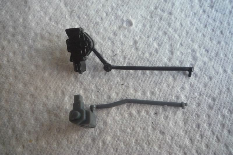

Das Lenkgetriebe nebst Gestänge ist nur brauchbar wenn man die Achse starr lässt, ich habe hingegen ein anderes aus der Restekiste gezogen. Durch die nicht kippbare Kabine sieht man den Unterschied in der Machart eh nicht :pfeif:
Und die Einheit komplett

Sonntag, 14. November 2021, 06:28
Moin Bernd,
Gut gemacht, nun ist die Achse auch lenkbar und den Rest kann man verschmerzen. :thumbsup:

Moin Bernd
Das mit der Lenkung ist halt ein Kompromiss, aber damit kann ich leben. Könnte man die Kabine auch kippen hätte ich das mitgelieferte Lenkgetriebe abgeändert, aber so geht das auch.

Das mit der Lenkung ist so ne Sache....hier habe ich sie auch umgebaut. Bei meinem aktuellen Tgx habe ich mir die Arbeit gespart.

Ja Frank, die Vorderachse kann man abändern, muss sie aber nicht unbedingt wenn eine Starr-Achse ausreichend ist. Ich wollte die lenkbar haben weil später der ZUg mit eingeschlagenen Rädern hier im Regal stehen wird. Bei allen anderen MAN TGA und TGX die ich noch Hier habe und die auf ihren Bau warten werde ich diesen Umbau aber nicht machen

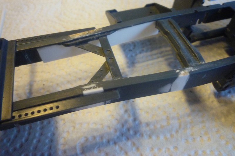

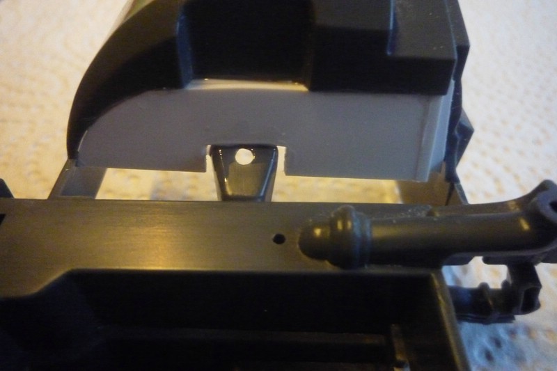

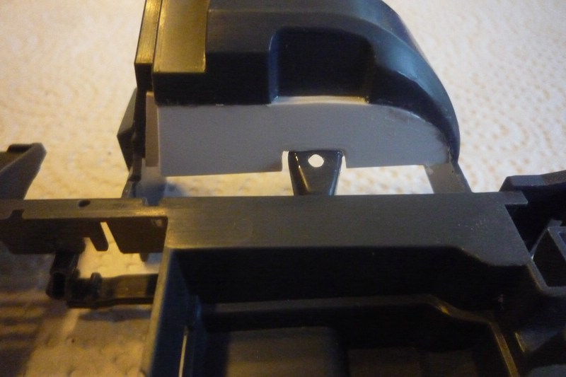

Und wieder ein Stück weiter. Die Löcher an den vorderen Radhäusern wurden verschlossen, nicht wirklich schick, aber Hauptsache der freie Blick von einer Seite zur anderen ist nun unmöglich. Mittig wurde der Rahmen nun fein verschliffen ist ist hier soweit Fertig. Am Heck ist nun auch der Hilfsrahmen verbaut, die Kotflügel abgetrennt und neue Stangen gesetzt und am letzten Querträger wurde noch eine Naht verspachtelt.
Jetzt nur noch ein paar Sachen erledigen, dann kann es ans lackieren gehen :)

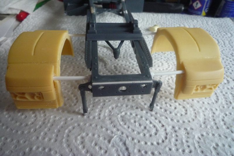

Mal ne Frage, geht die Stange für die Schmutzfänger gerade durch, oder täuscht das nur vom Blickwinkel her?
Sonntag, 21. November 2021, 15:53
Danke Bernd :hand:
Das täuscht, das sind alles Halbstangen. Durchgehende Stangen wären zwar stabiler, aber das wäre nur ganz Hinten möglich, bei den vorderen wäre der Dreiecksstabi (?) der Hinterachse im Weg.
Montag, 22. November 2021, 06:39
Moin Bernd,
Danke für die Info, das war halt so nicht genau zu sehen, auf dem Bild.
Na dann bleibt es ja bei Teilen mit Sollbruchstelle. :grins: auch wenn das schon stabil aussieht.

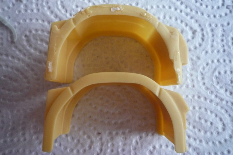

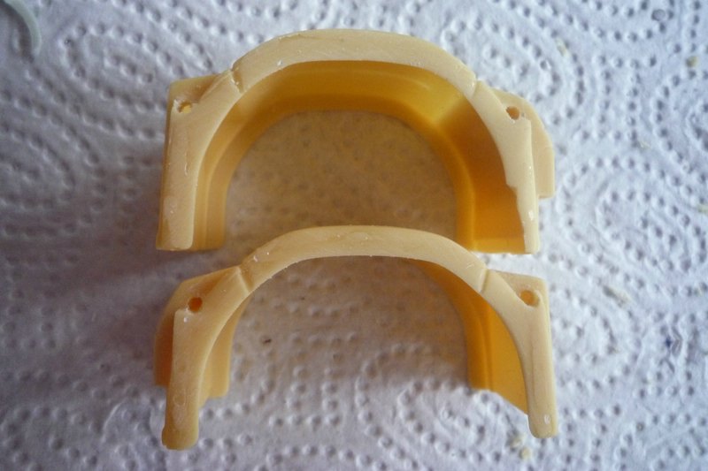

Diese Woche hatte ich keine Lust dazu um die Tanks Fertig zu stellen, also habe ich mich nun mal um die neuen Kotflügel gekümmert. Haltestangen abgesägt und anstatt derer Befestigungslöcher gebohrt und die Rückseie verschliffen. Dann mal ProForma aufgesteckt, hier müssen die Stangen erstmal auf die richtige Länge eingekürzt werden wenn die Räder dran sind. Also erst später :) Die Kabine habe ich auch schon zusammen gepappt, bis auf die Rückwand. Die kommt erst später dran wenn die Kabine soweit dekoriert ist :) .
Vorher
Nachher
Und die Probe
Die Seitenteile mussten etwas verspachtelt werden
Das geht aber erstmal alles zurück in den Karton, zuerst werden nun die Tanks Fertig gebaut und dann geht es zum Lackierer

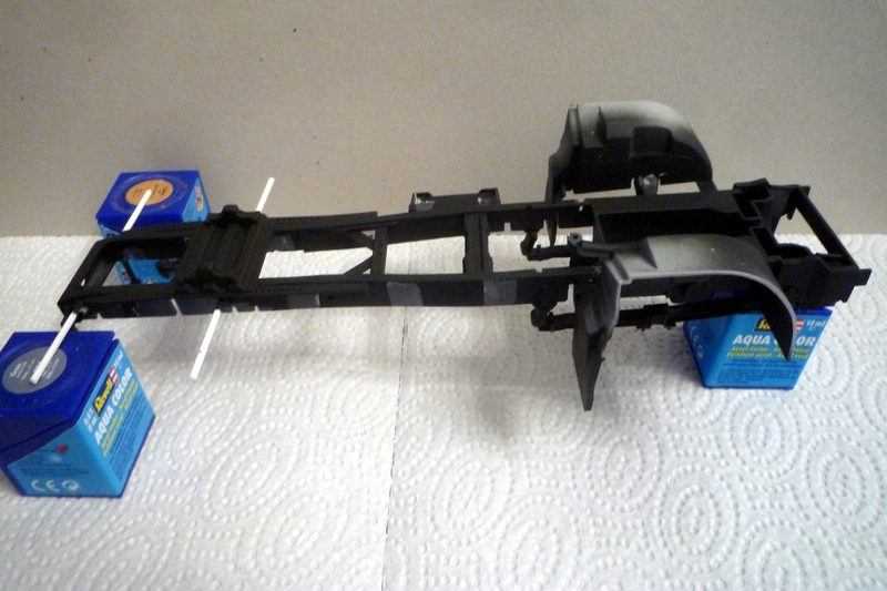

Und wieder ein Stück weiter, Farbe ist drauf, zumindest die Erste. Die freien Flecken am Rahmen sind die Klebepunkte für Tanks und Achsen, das wird dann noch angeglichen wenn das angebaut ist.

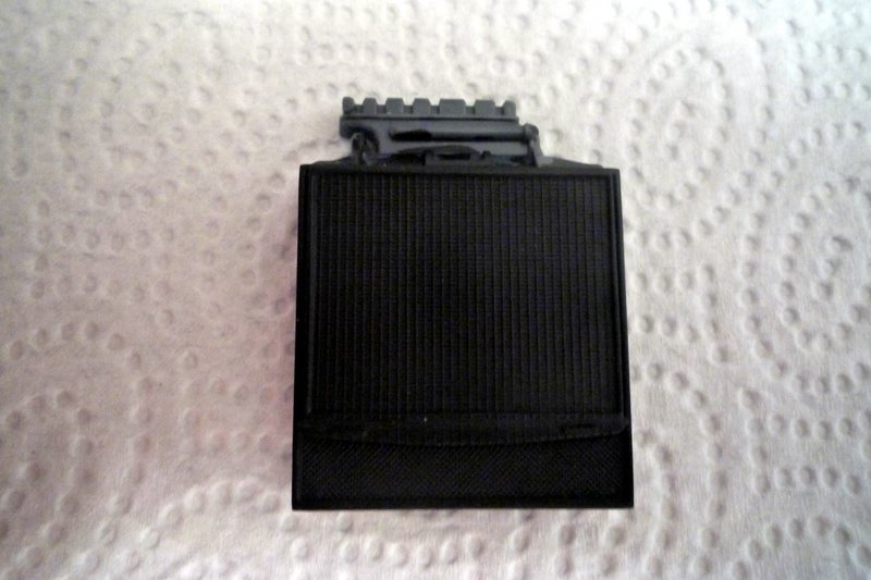

Vorder- und Hinterachse haben auch ihre Grundfarbe erhalten und der Fake-Kühler ist zum Teil nun auch Schwarz, der Rest passiert nach dem Anbau.

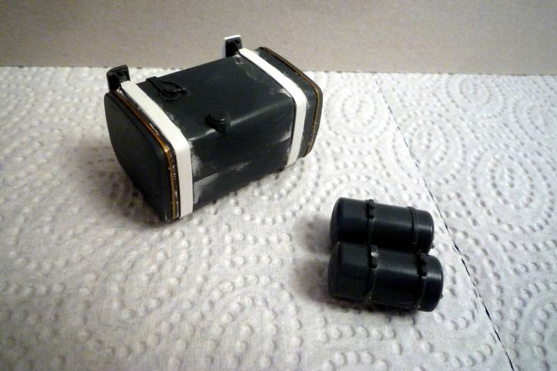

Und wieder ein Stück weiter. Zweite und dritte Farbe ist drauf, Achsen und Kühler dran. Der kleine Tank und die Luftkessel sind lackierbereit, die Felgen für Hinten wurden ihrer Radnaben beraubt und müssen wie auch die Vorderen erstmal ihren Chrom verlieren. Die Vorderen verlieren danach noch ihre Radbolzen, die sind Falsch, die gehören immer zwischen die Löcher in den Felgen. Hinten mach ich mir die Arbeit aber nicht, ist mir zu Mühsam :rot:

So langsam nimmt es ja Formen an und die Tankbänder sind klasse. :ok:
Aber eine Frage, hast du da Schweißnähte gezogen und wenn ja aus was?
Dienstag, 14. Dezember 2021, 10:24
Danke Bernd
Ja, da sind Schweissnähte. Das sind PE-Teile von CTM ---> https://www.czechtruckmodel.com/domu/83-…weld-lines.html
