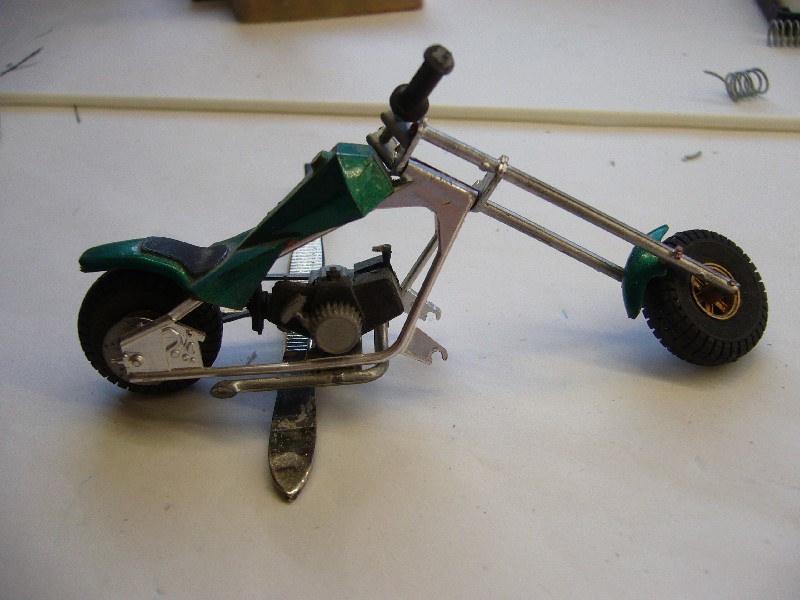

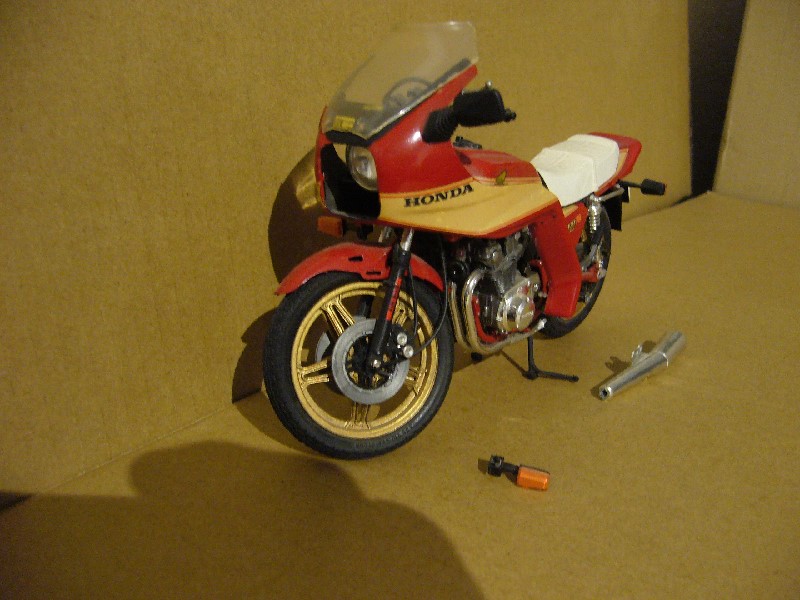

Lang ist´s her wie ich die Honda mal gebaut hab . Jetzt ist die mir wieder in die Hände gefallen . Aber ein bisschen rampuniert. ;( Und der rechte Spiegel fehlt auch . Vielleicht findet der sich wieder :nixweis: .
Denn so als Jäger und Sammler verlegt man mal was aber weggeschmissen wird doch nix :rolleyes:
Und so bekam ich Lust drauf die mal wieder im neuen Glanz erstrahlen zu lassen . Erst wollte ich Fotoätzteile zu machen , bin aber wieder davon abgekommen. Die wird OOB Restauriert. Vieleicht ein klein wenig verbessert :pfeif:
Lack und Decals kommen neu drauf . Na, mal sehen wo die Reise hingeht .

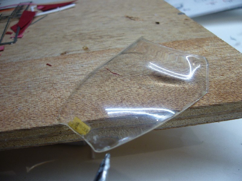

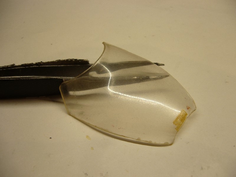

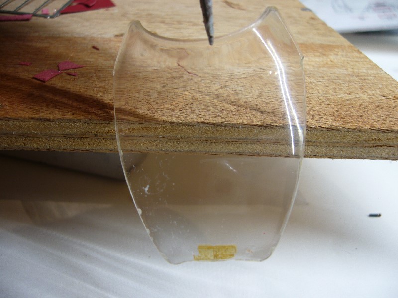

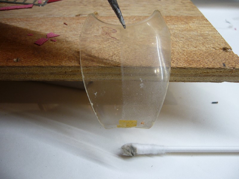

Bei der Scheibe schon mal angefangen .
Wird ganz gut aber man sieht , damals hatte ich noch keinen Crystal Clear :(

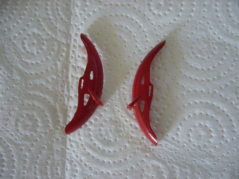

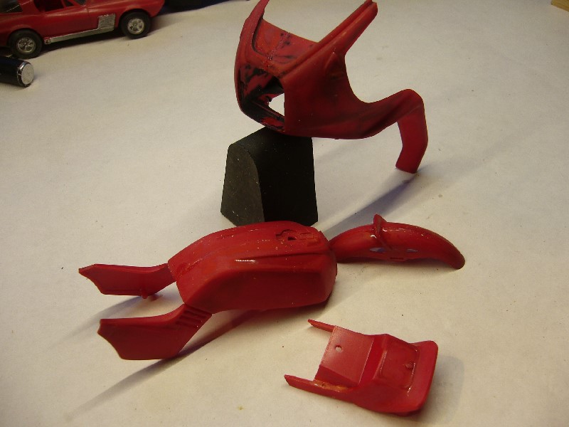

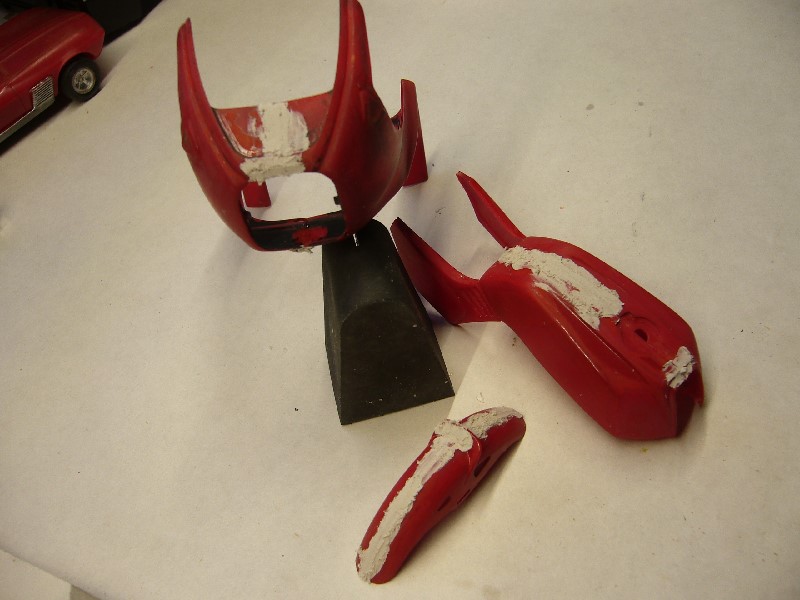

Dann gehts mal weiter mit dem entlacken der Teile .
Das entgraten der Teile war damals auch nicht wichtig :pfeif:
Und dann wieder besser als damals verklebt und gespachtelt

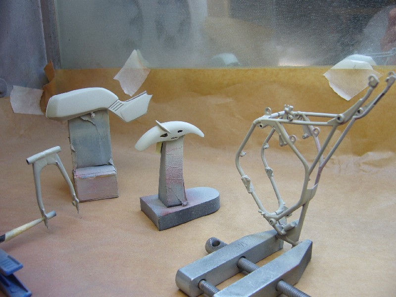

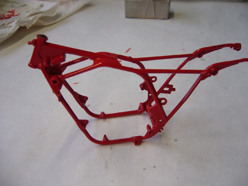

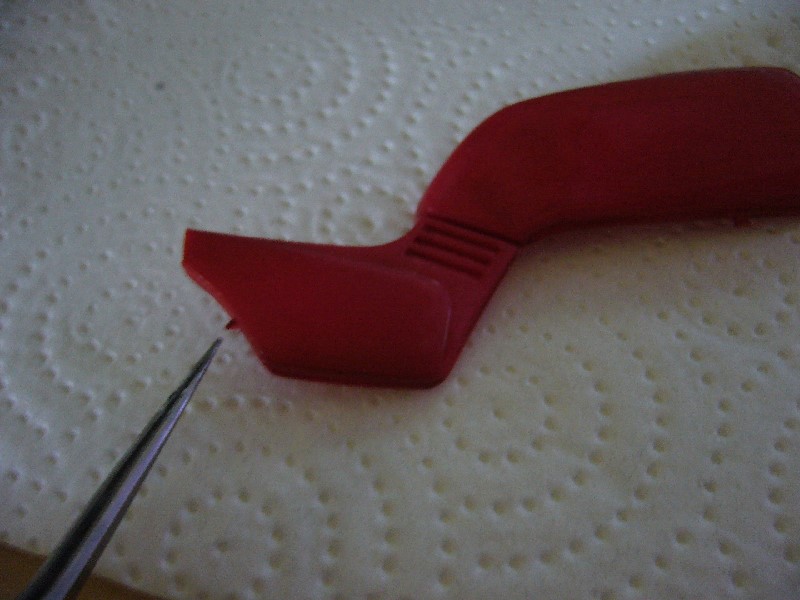

Wieder ein bisschen weiter gekommen . Und zwar mit der Hinterradschwinge
Hab damals nicht wirklich geklebt sondern wohl nur geheftet :pfeif: . Aber das erleichert mir das Restaurieren ungemein. :rolleyes:
Wie man sieht blieben die Fixierstifte erhalten .
Einmal kurz angezogen und ´´ Knacks´´ es sind 2 brauchbare Teile . :)
Die Stoßdämpfer liessen sich auch gut demontieren bis auf einen Haltestift. Aber der ist leicht wieder hergestellt. ^^
Die gespachtelten Teile abgeschliffen , mit Silikonentferner gereinigt und Grundiert.
Das wars auch schon wieder
Gruß Fredl

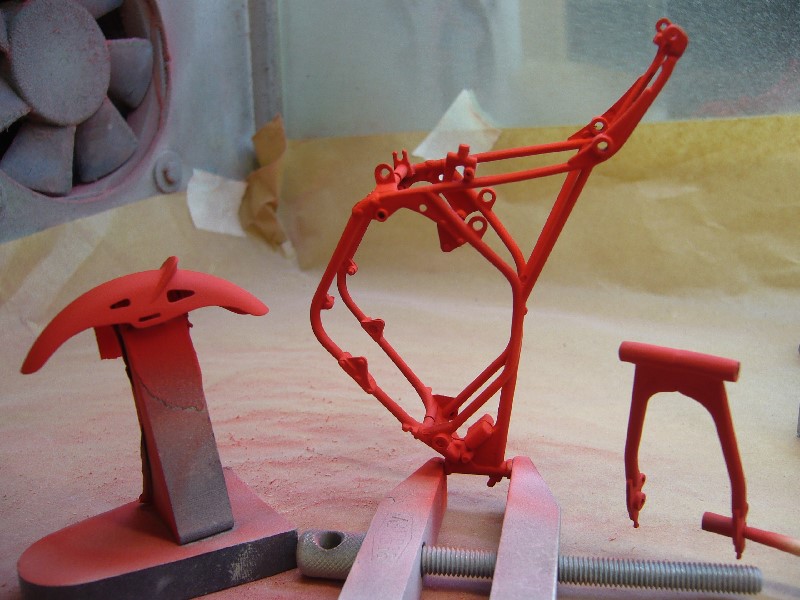

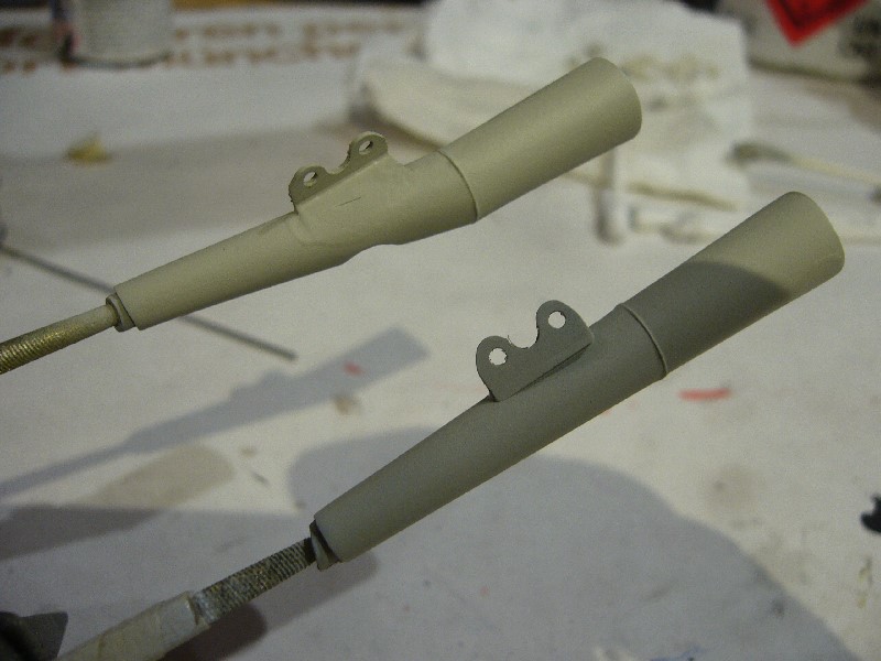

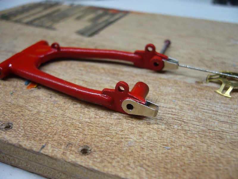

Dann hab ich auch schon mal was lackiert.
Bisschen was Weiss und Rot .
Das wars wieder
Gruß Fredl

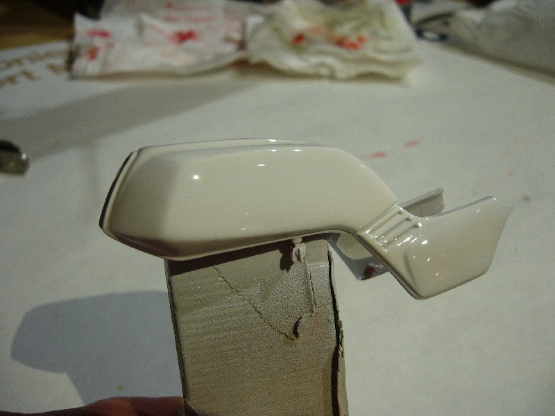

Die ersten Teile wurden mit Klarlack lackiert .
Das wars

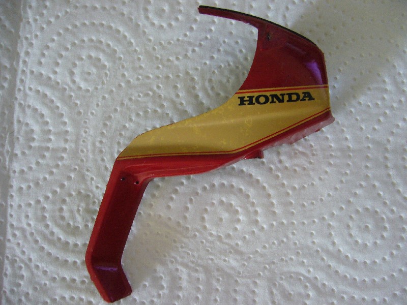

Ja, die Decals werden versiegelt . Und um da nicht zu Dicke Lackschichten zu bekommen , wird mit der 0,2 er Düse lackiert.

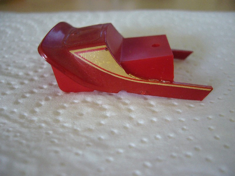

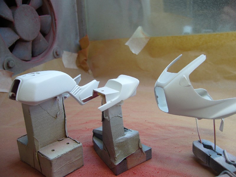

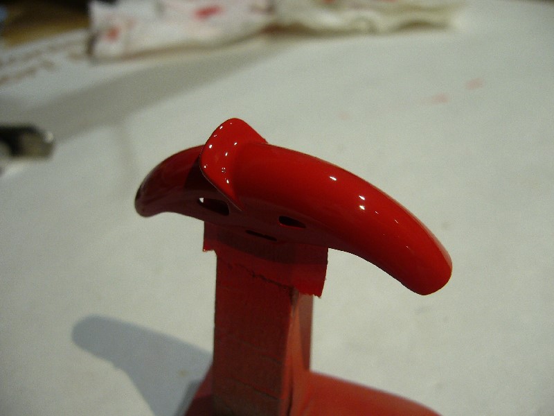

Heute wurden die Teile abgeklebt und lackiert .
Und nach 20 min hab ich das wieder ausgepackt . Fast wie Weihnachten :smilie:
Kleine Überraschung :motz:
Der Farbnebel ist Erbarmunglos. Kommt überall hin . :bang: Aber der ist gleich entfernt.

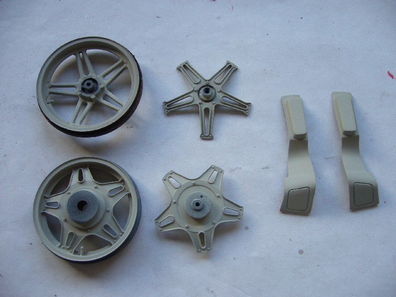

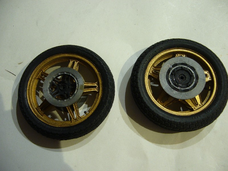

Dann gehts auch ein klein wenig weiter. Jetzt mit den Felgen . Die hab ich abgeschliffen und Grundiert. Genau so wie die Innenteile der Verkleidung.
Bis jetzt lies sie sich sehr leicht erlegen aber die Bremsscheibe hab ich doch mal geschafft richtig zu verkleben. Die löste sich mit Widerwillen und ist auch leicht Beschädigt :bang: . Aber das wird schon wieder . ;)
Und schon ist´s Grundiert :)

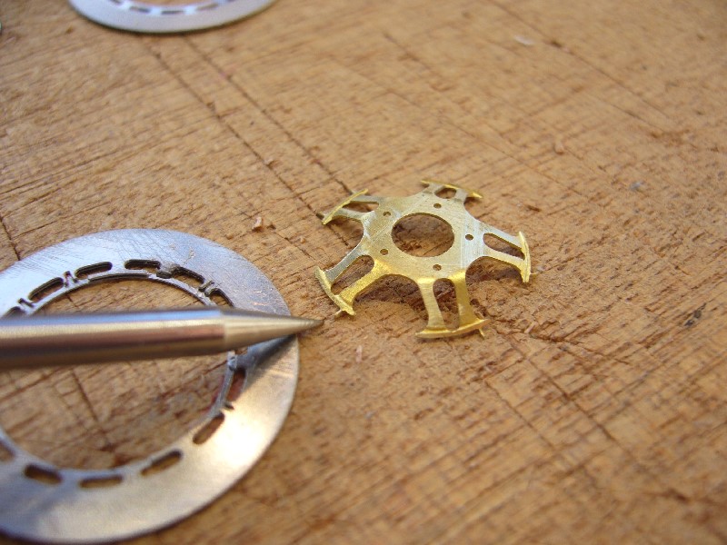

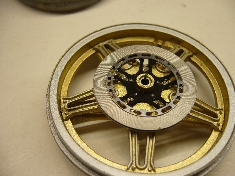

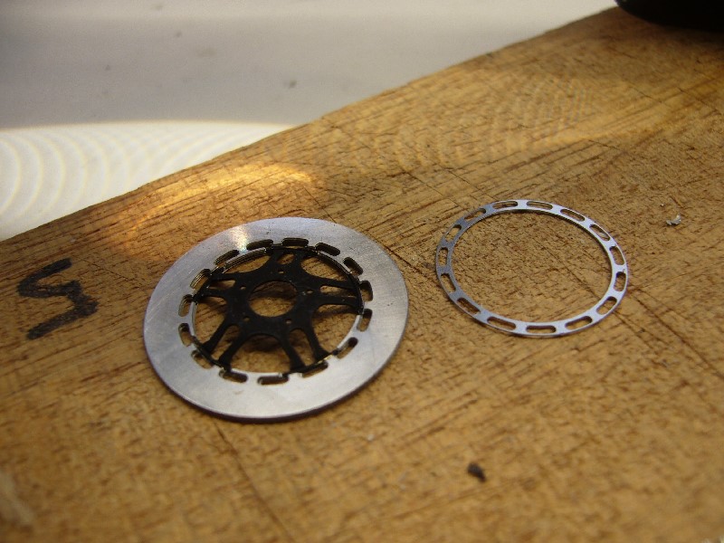

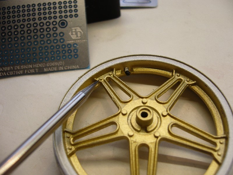

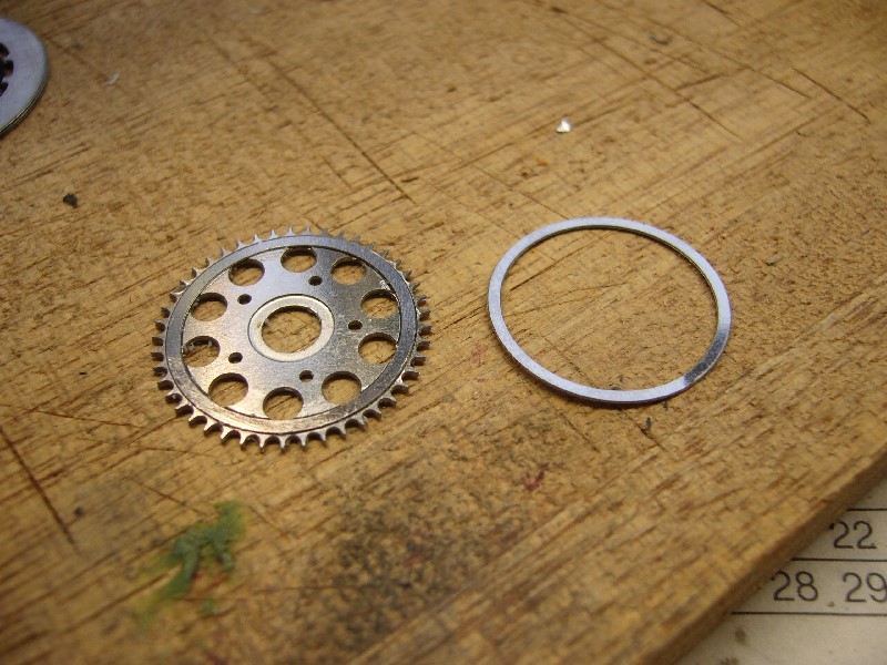

Musste mir erstmal nen Überblick verschaffen über das Puzzle. :cracy: Und stellte fest das ein paar Teile nicht passen aber das dachte ich mir schon . Sind auch nicht viele die nicht passen .

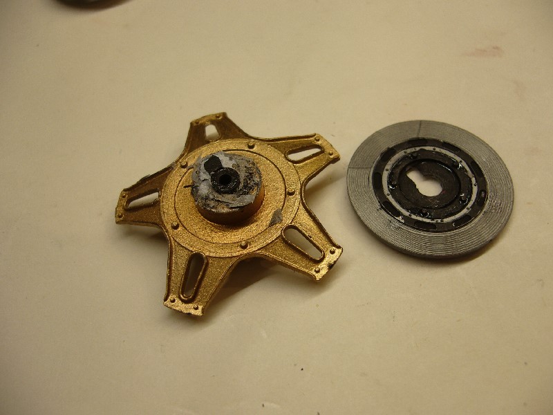

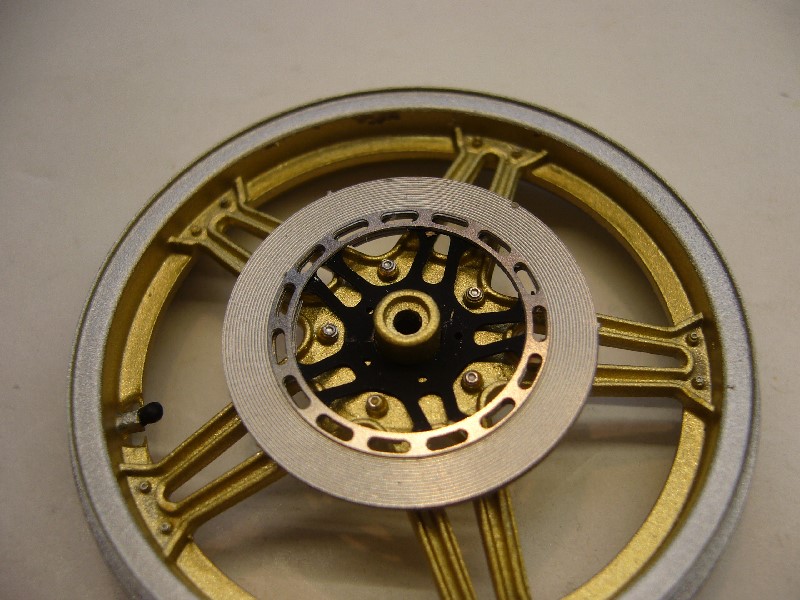

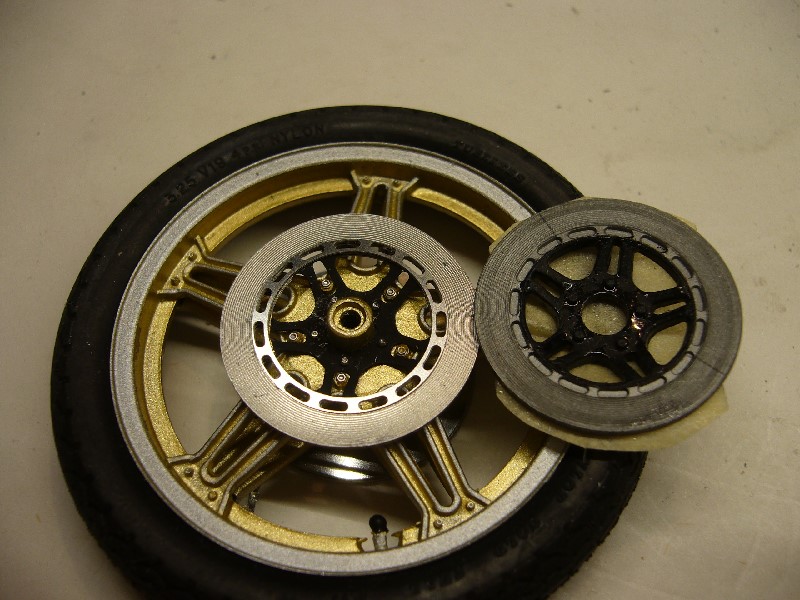

Dann mal los mit dem Kettenspanner. Der passt schon mal :ok: . Das Plastikteil abschneiden , das Ätzteil biegen und mit der Unterlegscheibe ankleben .
Zum Vergleich mal eine Bremsscheibe draufgelegt und das Bausatzteil daneben . Kommt schon a bissel besser . Die können jetzt verklebt werden.
Leider ist das Teil das nach Aussen zeigt leicht gewellt. Das kommt von Halb angeätzten Teilen . Muss beim kleben beschwert werden . Hoffe es verrutscht nicht .
Ein Teil ist schon verklebt ( Bild 3 ). Morgen dann die nächsten .

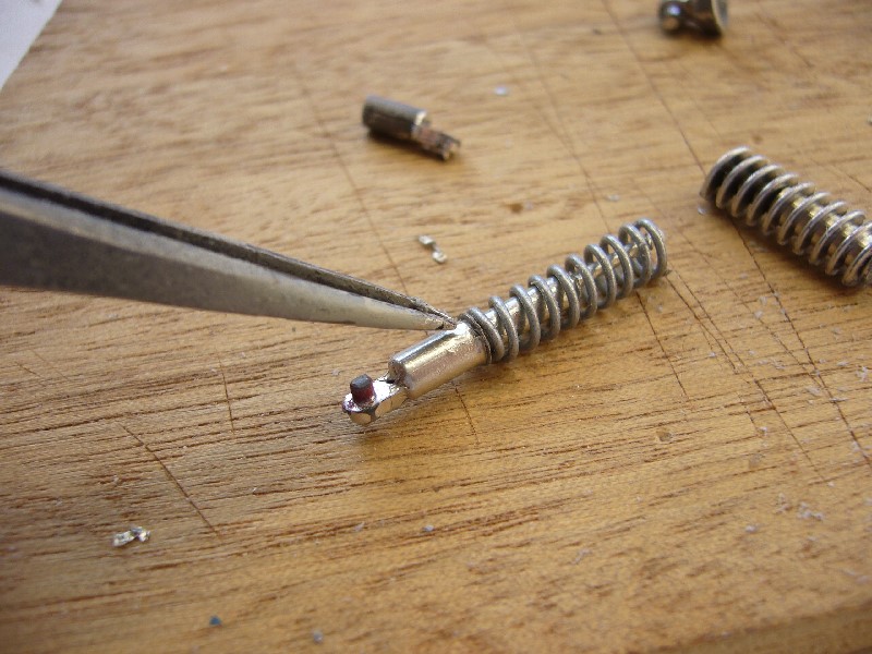

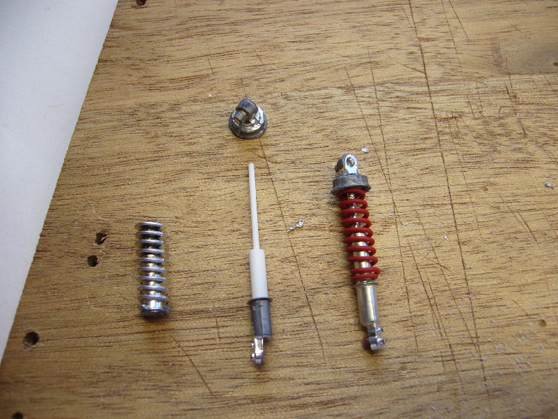

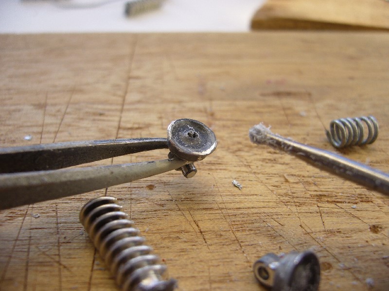

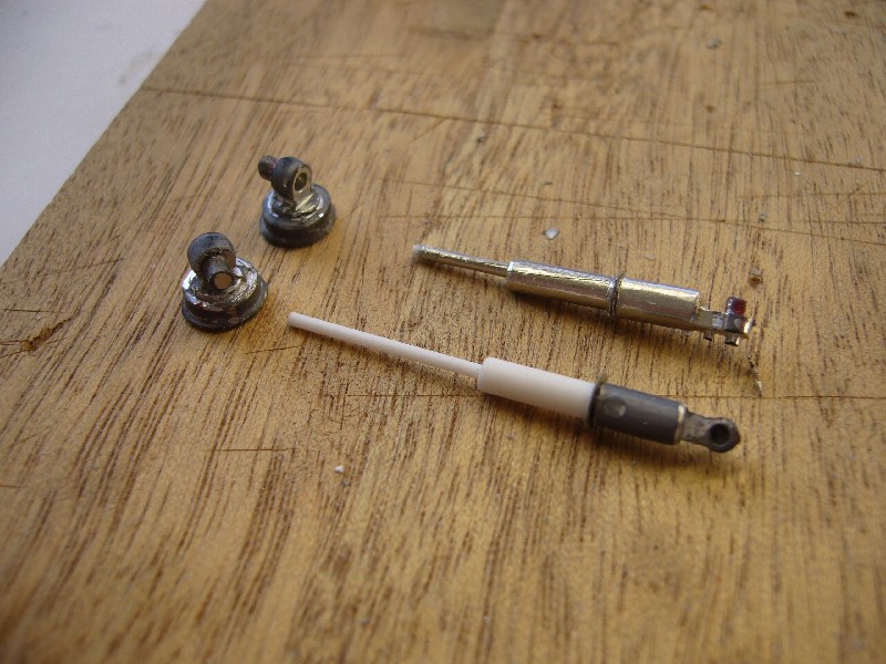

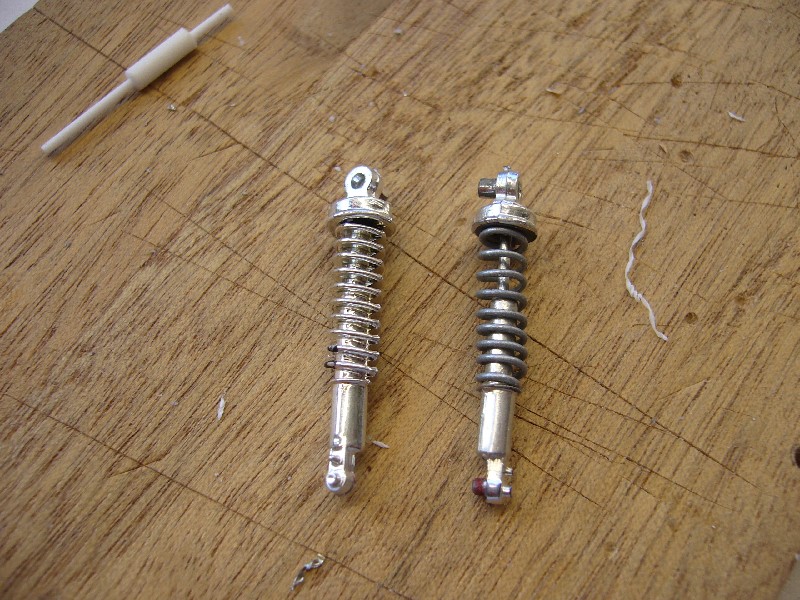

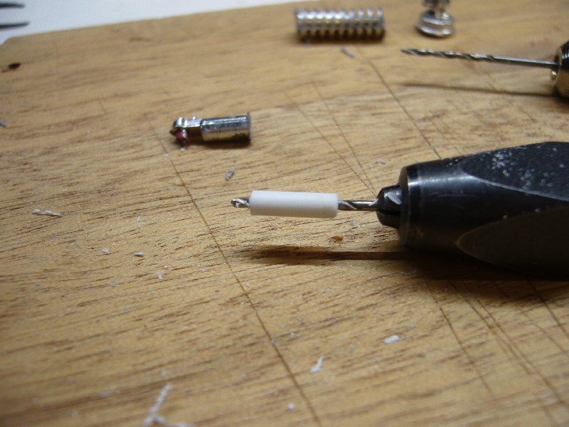

Es geht weiter mit den Stoßdämpfern .
Die werden in 3 Teile geschnitten
Dann ein Loch bohren für die Kolbenstange .
Das ganze wird ergänzt mit einem Fotoätzteil als Stütze für die Feder.
Dann die Richtige Feder finden . :cracy:
Eine Feder hab ich nicht gefunden aber den vorderen Fender von diesem 1/24 er Moped aus meiner Jugenzeit . :abhau:
Na, dann also die Feder selber stricken .
An der oberen Aufnahme auch ein Loch geborht für die Kolbenstange ......
......und eine Rille gefräst , damit die Feder eine bessere Führung hat und nicht wackelt
Das untere Ende der Feder enger gebogen , das es besser aufs Fotoätzteil passt und nicht drüber rutscht . ^^
Der obere Dämpfer ist schon mit BMF beklebt . Und eine Feder Rot lackiert.
Das wars
Gruß Fredl

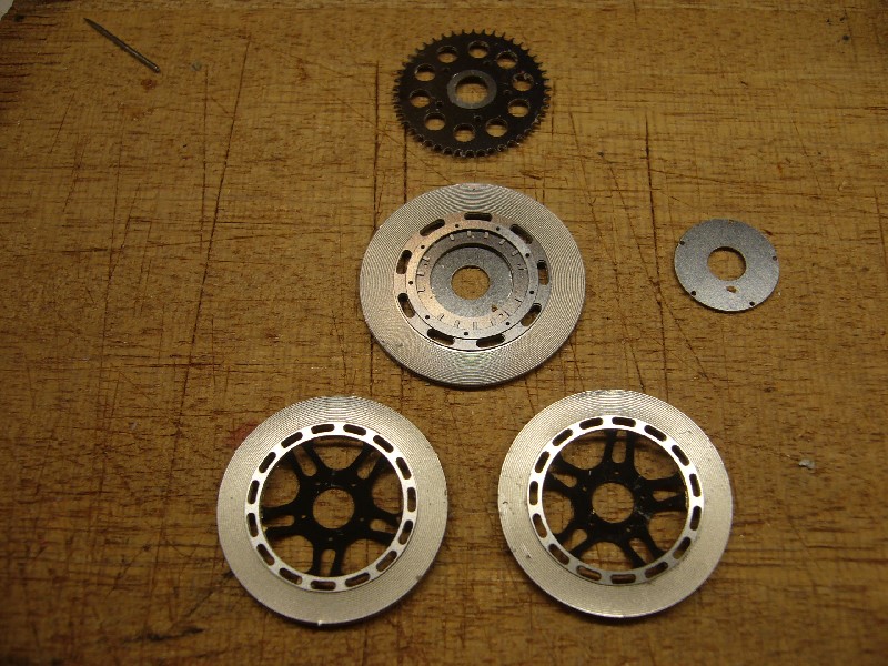

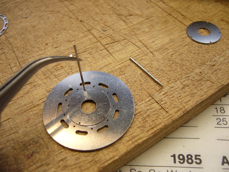

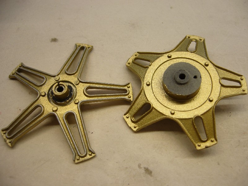

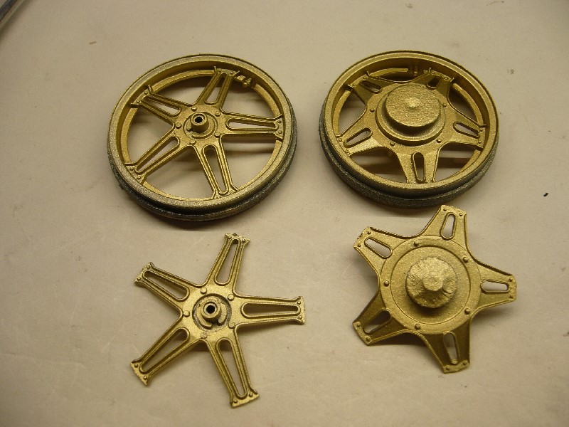

Es geht weiter mit den Bremsscheiben .
Die kleinen Zapfen müssen .......
......in die passende Ausparung an der Bremsscheibe . Und vorher noch Schwarz matt lackiert .
Wenn der Kleber fest ist , kommt noch eine Scheibe drauf um die Zapfen zu fixieren.
Oben die Hintere Bremsscheibe unten das Ritzel für die Kette
Wenn der erste Ring fest ist , kommt der Zweite drauf

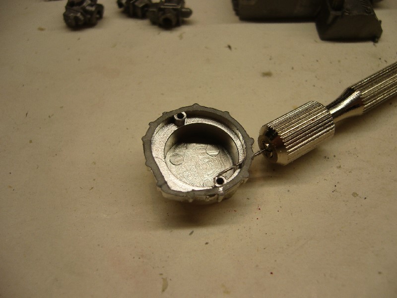

Die Zwei Scheiben kommen jetzt noch auf die Rückseite der hinteren Bremsscheibe
Leider sind da keine Markierungen oder Fixierungen :will: . Muss die mit 2 Nadeln an den vorhandenen Löchern ausmitteln. ;(

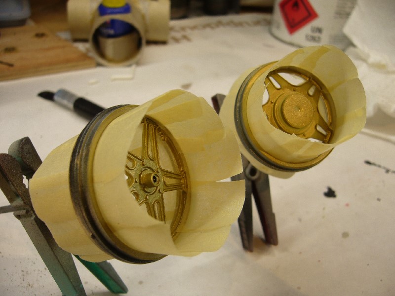

Und während das alles trocknet , ab ich die Felgen lackiert. :)
Erst Gold .....
...dann abkleben .....
...und noch Alu für´s Felgenhorn
Die Ventilkappen Schwarz und das Ventil auch Alu
Und noch die Kettenspanner an der Hinterradschwinge angeklebt
Das wars wieder
Gruß Fredl

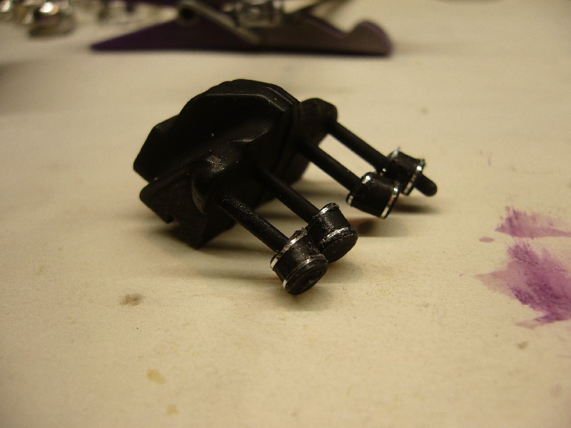

Oben : Das Ritzel . Da kommt der Ring noch drauf.
Mitte : Bremsscheibe Hinten : Die zwei linken Teile kommen Vorne drauf , das eine Rechte noch hinten .
Unten : Jeweils ein Ring als Abschluß auf die Vorderseite
Jetzt wirds lustig . Die PE-Teile 28 sind die Nietenköpfe . :cracy:
Noch ein paar größere für die Mitte
Dann noch in der Anleitung gesehen das die Kanten Silber gemacht werden sollen.
Links mit und Rechts ohne Silberkante . Fast nicht zu sehen . :D
Es kommt noch besser . Die Bremsscheiben müssen ja angeschraubt werden . ........ Optisch versteht sich . ;)
Und nochmal die Bausatzscheibe :rrr:
Das wars wieder
Gruß Fredl

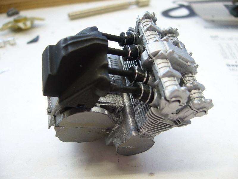

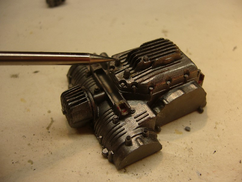

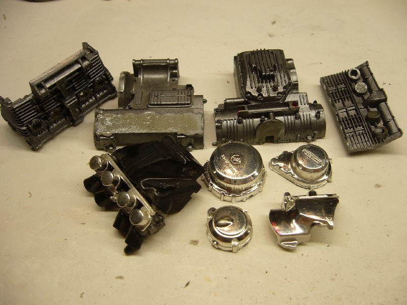

...dem Motor . Der lies sich gut zerlegen. :smilie:
Die Anschlüsse für die Ölkühlerschläuche waren Ausnahmsweise mal gut verklebt und müssen erneuert werden.
Während der Motor mit Alu lackiert ist und trocknen muss , hab ich den Anschluß am Deckel mal neu gemacht ......
.... und den Kettenschutz schon mal vorbereitet zum Grundieren .
Den Luftfilterkasten neu Schwarz Matt lackiert und an den Ansaugstutzen ein paar Schlauchschellen (aus Chromfolie) angebracht .
Das wars kurz.
Gruß Fredl

Und da gehts auch schon weiter mit dem Auspuff.
Lässt sich auch wieder gut zerlegen und entchromen. :)
Nachdem das eine Fotoätzteil aus dem Set nicht passt weil es eine 4 in 1 Anlage hat , habe ich die Halter dünner geschliffen.
Anschliessend verklebt grundiert .
Das neu verchromen hab ich mal mit einer ´´Ultra Bright ´´ Folie von BMF probiert . :S
Das Ergebnis ist nicht ganz so wie gewünscht :( . Sieht fast so aus wie das Bausatzchrom , nur ohne die Schlitze der Einzelteile zu sehen.

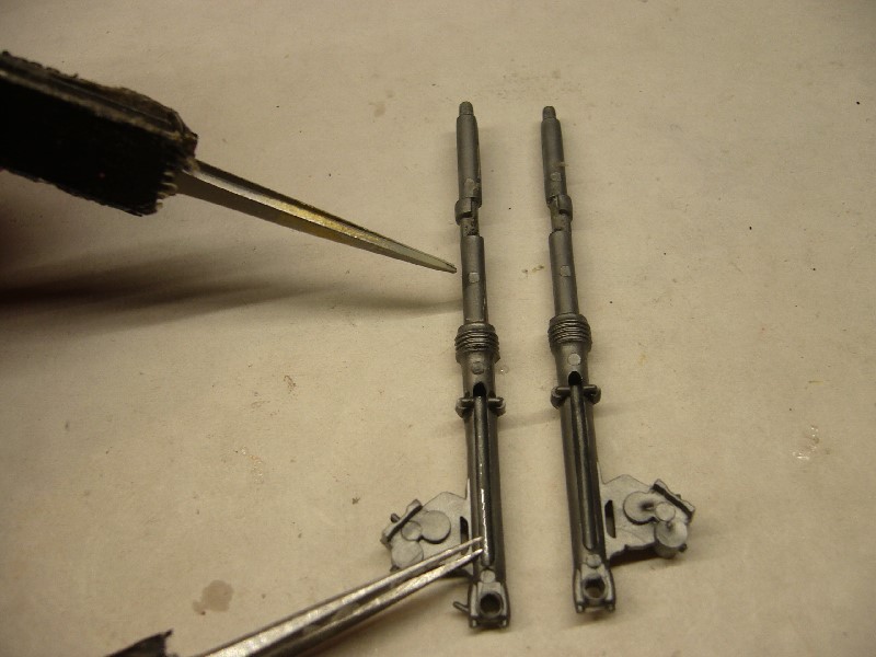

Bis ich mir überlegt hab was ich mit den Auspuffteilen mache , hab ich mal die Gabel entchromt und verpachtelt
Die Auswurfmarken müssen weg .
Und auch die Hohlräume . :motz:
