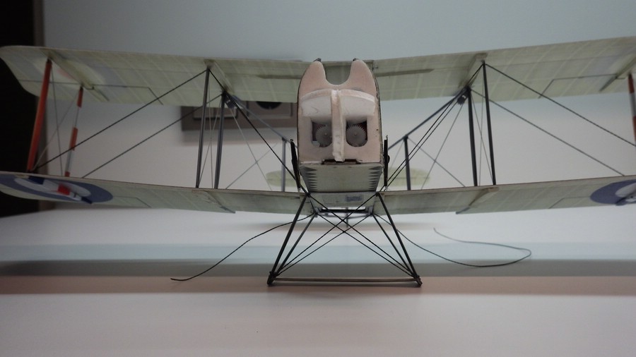

Guten Abend ,

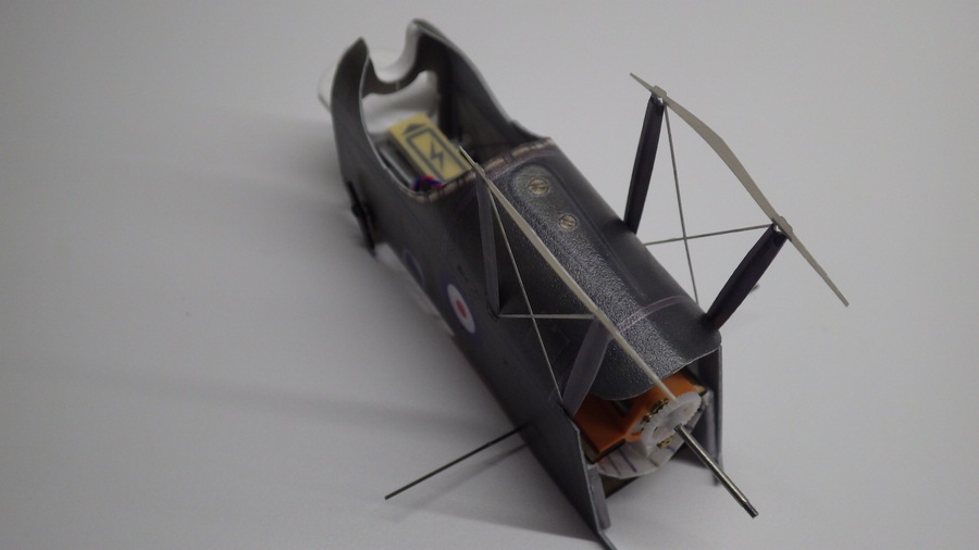

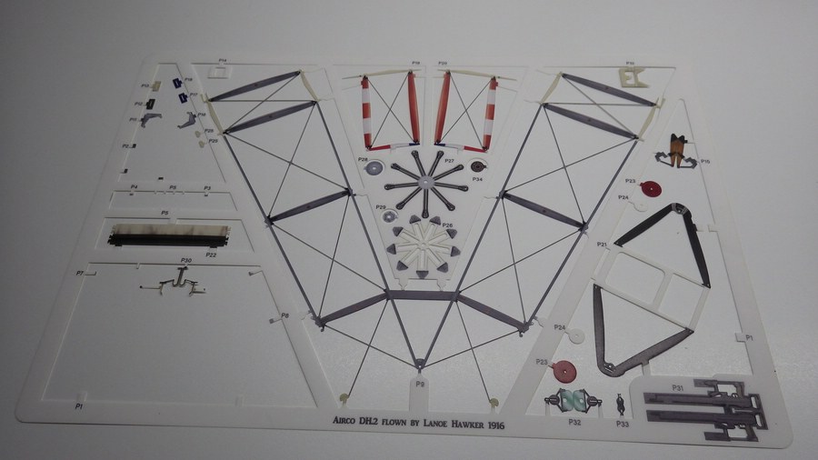

der erste Bautag neigt sich dem Ende und ich muß sagen , der Kit ist echt sein Geld wert, Multimedia vom feinsten, Depron, Holz, CFK Stäbe, gummiringe , Sticker und und und . Nach 5 Stunden ist das Technikgerüst schon fertig und auch die Baldachinstreben sind bereits verbaut . ich will jetzt nicht die sehr schöne (englische)und reich bebilderte ONLINE Baubeschreibung wiederholen, daher nur ein paar Eindrücke vom bisherigen Fortschritt

Sonntag, 10. Oktober 2021, 08:25
Moin Doc,
Einfach cool, die Teile sehen verdammt gut und auch stabil aus, :thumbsup: :thumbsup: :thumbsup:

Beiträge: 3 614
Sonntag, 10. Oktober 2021, 10:17
Guten Morgen Bernd,
Aufgrund der Vestärkungen durch CFK Stäbchen sind die Teile wirklich erstaunlich stabil. Das solltest Du mit dem nötigen Fingerspitzengefühl schaffen. Das Biegen des Deprons und das Verkleben der großen Depronteile sind dabei bislang die größten Herausforderungen. Ich habe die Teile entgegen der Bauanleitung über ein Rundholz gewalgt, da das Einkebern der Rückseite unschöne Knicke auf der Oberseite hinterläßt .

der Bausatz ist bis jetzt wirklich Spitzenklasse, es macht richtig Spaß , man will gar nicht mehr damit aufhören. Deshalb bin ich auch schneller als erwartet. Erst Stunde 8 und die unterenTragflächen sind schon montiert. Diesen Schritt exakt zu erledigen ist extrem wichtig, denn das entscheidet über die späteren Flugeigenschaften. Dabei habe ich Sekundekleber verwendet und erst die rechte Fläche mit dem Rumpf verklebt.
Bei der linken Fläche habe ich vor dem endgültigen Verkleben erst mal nur einen kleinen UHU por Klebepunkt angebracht um den Winkel zur rechten Fläche in Ruhe korrigieren zu können. (Wenn die Flächen nicht exakt fluchten wird das Modell ständig rollen wollen. Das kann man dann auch nicht mittels Funke korrigieren da es keine Funktiontüchtigen Querruder gibt )
Erst nach exakter Ausrichtung ( Blick von vorne und von hinten über die Fläche ) kam dann wieder Sekundekleber zum Einsatz. Beim Aufbau der Flächen bin ich übrigens erneut etwas von der Bauanleitung abgewichen. Da mit der harte Knick in der Fläche nicht gefällt, habe ich mit viel Gefühl eine Wölbung zurecht gedrückt und gewalgt . Dadurch kamen zwar einige kleine Falten in die Unterseite aber das sieht man später kaum noch . Jetzt habe ich ein schönes Profil mit nur noch angedeutetem Knick. Ich hoffe, daß die Flugeigenschaften darunter nicht leiden .

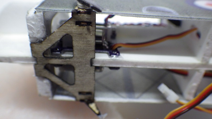

Guten Abend,
heute hab ich 3 Stunden gewerkelt. Herausgekommen sind Seiten und Hohenruder, beweglich montiert am "Bird cage" , eine Frickelei ohne Ende. Das Ganze sitzt jetzt Probe an der unteren Fläche, alles ist natürlich noch windschief und wackelig. Denn verklebt wird der Cage mit der unteren Fläche erst, wenn die obere Fläche drauf und im Lot ist

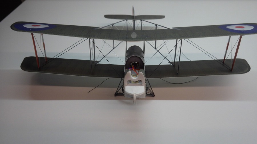

Guten Abend,
heute war der vielleicht wichtigste Bautag, denn die beiden Tragflächen wurden miteinander verbunden. Das war eine aufwendige Prozedur denn zwei wabbelige Flächen mit 6 auch nicht sehr steifen Tragflächenstielen so zu verbinden daß alles in allen An/Aufsichten fluchtet ..... NAJA, es gibt Entspannenderes. Aber ich denke, es ist ganz gut geworden, kleine Ungenauigkeiten werden durch die nun folgende Verspannung beseitigt ( das ist mal der Plan :pfeif: ) Entgegen der Bauanleitung werde ich die Spannseile erst jetzt anbringen, ansonsten hätte nach meiner Auffassung ein hohes Risiko bestanden, die Seile in den Durchlässen versehentlich mit zu verkleben. Auch das Fahrgestell habe ich noch nicht angebracht, da es beim Ausrichten der Flächen nur stört

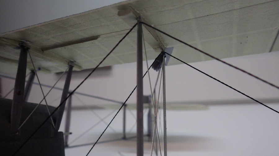

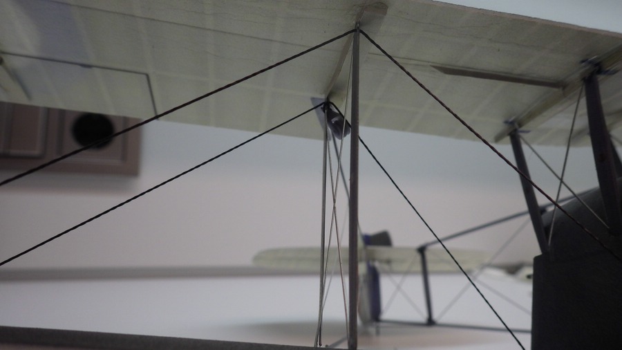

Beiträge: 3 614
Mittwoch, 13. Oktober 2021, 21:28

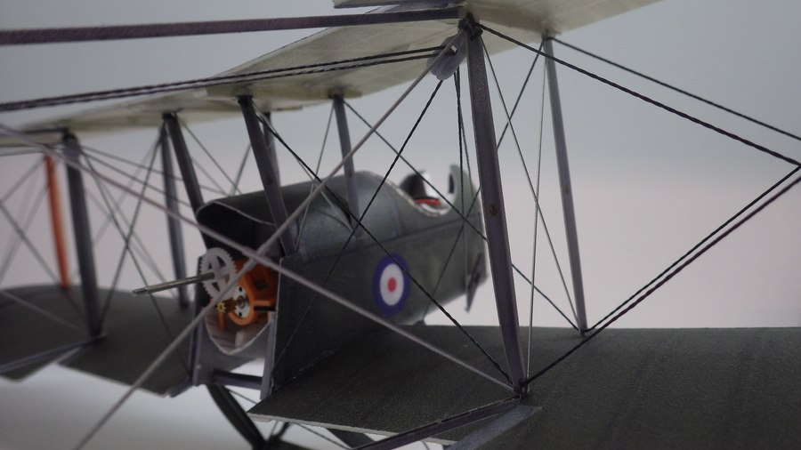

Guten Abend,

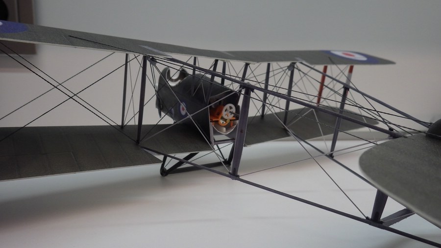

Ich hoffe, daß ich Euch nicht langeweile und habe ich wieder einen Baufortschritt zu vermelden. Das Fahrgestell ist montiert und verdrahtet und auch das Tragwerk ist zum Teil aufgeriggt. Beim Fahrwerk galt es daruf zu achten, daß die Räder später nicht nur parrallel zur Tragfläche stehen ( Geradeauslauf) sondern auch, daß alles am Ende horizontal steht denn ein schief stehendes Modell sieht einfach nicht schön aus.
Die ganze Prozedur hat mich 3 Stunden Zeit gekostet. Das Aufriggen des Tragwerks ist dagegen ein Klacks, wenn man den Faden durch die Löcher bekommt. Dazu wende ich einen einfachen Trick an : Das Ende des Fadens wird zuvor einfach mit dünnem Sekundekleber gehärtet und anschließend mit dem Skalpell spitz zugeschnitten. Dann paßt das auch durch ein sehr enges Loch. Die Bilder 4 und 5 zeigen die Umlenkrollen zum Höhen- und Seitenruder
Fertig:RC:
HMY Britannia 1893
Donnerstag, 14. Oktober 2021, 06:48
ich finde es in höchstem Maße beeindruckend, wie sich hier alles zusammen fügt :respekt:
Von meinen Segelschiffen kenne ich das Problem, das wenn man an einer Stelle ein wenig zu sehr zieht, das es an anderer Stelle durch hängt. Bei deinem Flieger ist nicht nur die Optik wichtig, nein auch der richtige Zug auf dem Faden, soll das Gebilde später ja auch noch fliegen ...

Donnerstag, 14. Oktober 2021, 09:37
Sehr schöne Fortschritte. Die Verspannung sieht gut aus, den Trick mit dem Sekunden-Kleber behalte ich mal I'm Hinterkopf, Mal schauen inwieweit ich den auf meine 1/32er Modelle übertragen kann.

Beiträge: 3 614
Donnerstag, 14. Oktober 2021, 11:24
Guten Morgen Ingo,
beim Doppeldecker hast Du kurze Stangen und Spannseillängen . Das ist eigentlich einfacher als das Aufriggen eines Segelschiffes. Und Im Grunde muß schon vorher alles im Lot sein, sonst wir das nichts. Denn um einen verzogenen Flügel zu richten braucht es relativ große Zugkräfte, die die Konstruktion überfordern können.
Hallo Tim,
bei Revell Doppeldeckern habe ich das zum ersten Mal ausprobiert, es klappt auch bei sehr dünnen Fäden. Beim Plastikmodell bevorzuge ich allerdings Gummifäden, die müssen ja nur schön aussehen ^^ wenngleich ich Bedenken habe bzgl der Haltbarkeit . Die Elastizität nimmt mit den Jahren ab. Aber was währt schon ewig.

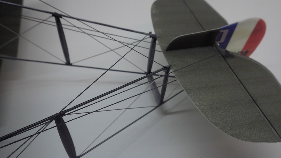

Beiträge: 3 614
Donnerstag, 14. Oktober 2021, 18:46
Hallo und guten Abend,
heute wurden die restlichen Spannseile geriggt und auch die Ruder wurden mit den Steuerarmen verbunden. Jetzte bleiben bis zum Finish noch etliche Detailarbeiten. Es ist schon ein beachtlicher Drahtverhau gewesen aber alles war im Original und ist im Modell funktionell und durchdacht.
Fertig:RC:

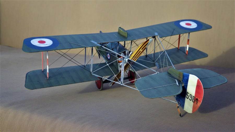

Beiträge: 3 614
Samstag, 16. Oktober 2021, 17:49

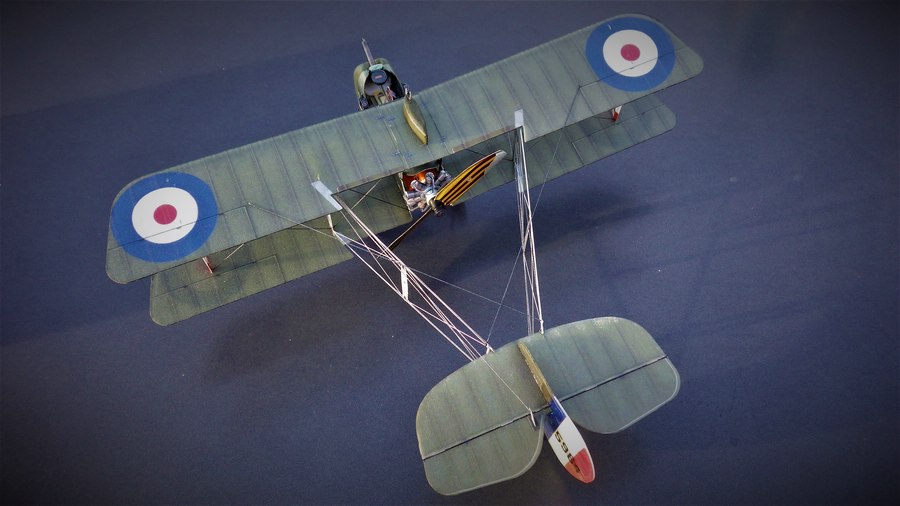

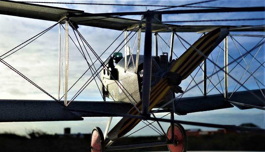

Hallo Freunde,
Nachdem das MG , der Tank , die Räder sowie der Motor erstellt sind, ist die DH AIRCO fertig . In den knapp 30 Bastelstunden hatte ich viel Spaß mit dem Bausatz. Ein paar Hürden waren auch zu überwinden aber ich finde, das Ergebnis kann sich sehen lassen. Und die 37 Gramm Abfluggewicht ließen sich auch einhalten . Hinzu kommt jetzt in den nächsten Tagen noch eine richtige 3D- Pilotenbüste und neue Akkus müssen noch bestellt werden. Die vorhandenen sind etwas zu groß. Ich hoffe, mein Urlaubsprojekt " für zwischendurch" hat euch gefallen und freue mich schon auf den Erstflug.
