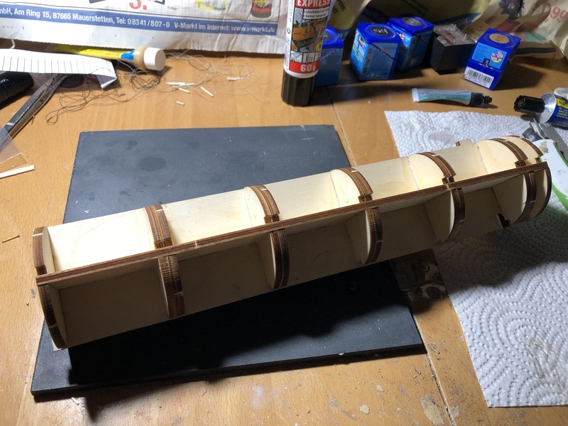

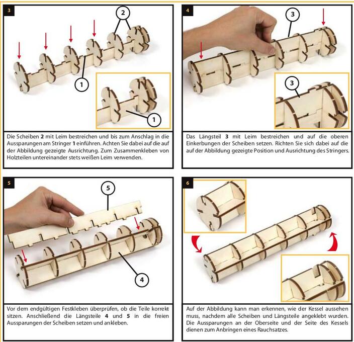

Eine dieser Kleinigkeit, die zeigt das der Hersteller des Bausatzes mitdenkt!Dem Bausatz ist auch eine Ablage beigefügt, die wird aus einer Handvoll Teile zusammengeklebt und hält den Kessel in Position. Scheint mir ne ganz praktische Sache zu sein.

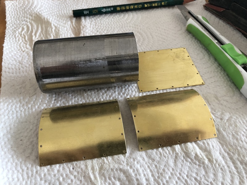

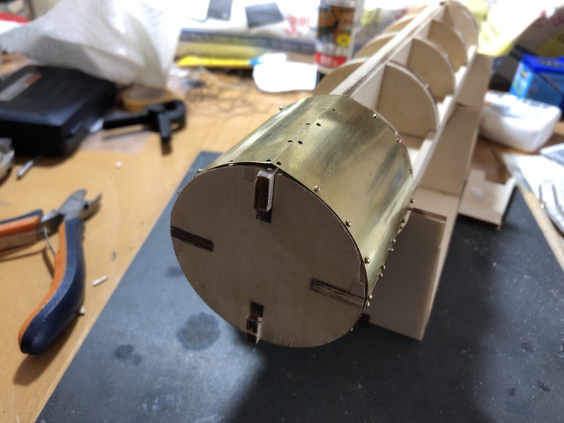

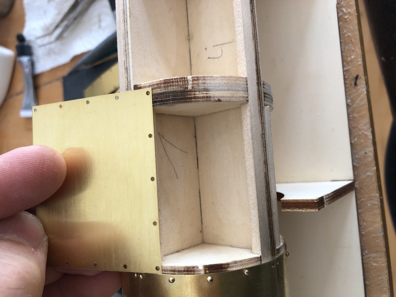

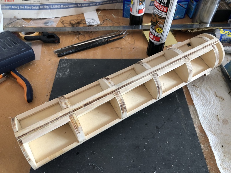

Ich hab mich dafür entschieden an der Oberseite des Kessels zu beginnen
. Hättest du unten angesetzt und von da aus weitergearbeitet dann wäre die Nieten oben etwas versetzt da die Bleche ja eindeutig zu Groß sind. Aber besser zu Groß und man kann die einkürzen anstatt das sie zu KLein wären und man Probleme hätte die Lücke zu füllen
. Es sollte dach klar sein das die Längen der einzelnen Metallplatten zusammen genau so lang sein müssen wie der Grundkörper. Wie kommen die da aber auf die Differenz von 2mm ?
, das kann ich von Hier aus auch nicht beantworten.
