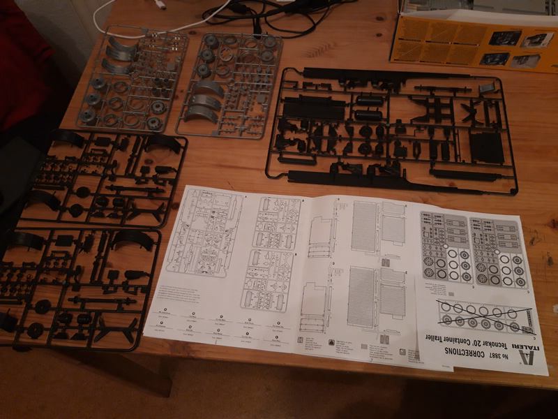

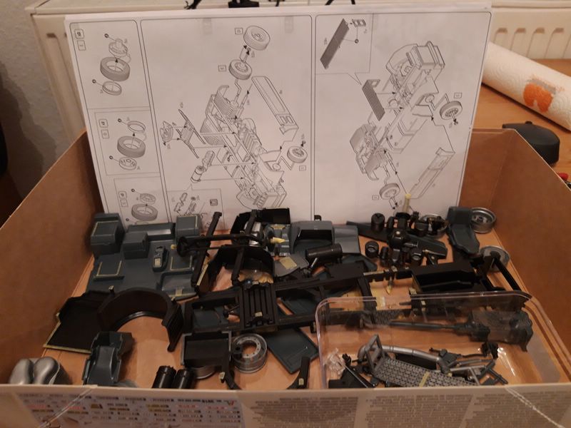

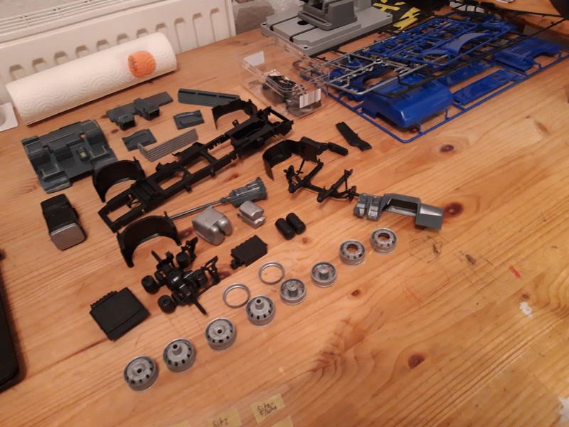

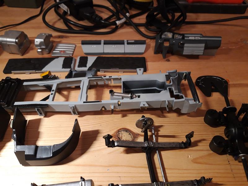

Hier mal ein paar Eindrücke der Bausätze, speziell dem Trailer, den Truck hatte ich ja schonmal gebaut (Link Baubericht), Link führt zu einem ausführlichen Baubericht.
Der Trailer war für mich neu und hielt eine negative Überraschung bereit ...
Aber erstmal ein paar Bilder ...
Über die fehlende Umsetzung des Motors im Truck-Bausatz habe ich ja schon "geschimpft", einfach schade, zumal, wenn Italeri die Motor-Variante zum Teil des Titels des Bausatzes macht ... :(
Noch "schlimmer" aber, ist mir aber beim ersten Mal auch nicht aufgefallen, der MAN TGX ist seit Euro VI rechtsausblasend, heißt im Umkehrschluss, Tank in Fahrtrichtung links am Chassis, AGN (AbgasNachBehandlung) mit Schalldämpfer rechtsseitig ...
Hier hat man einfach die EU V- und kleiner Varianten im Chassis beibehalten ... Schade, tut aber am Ende dem Gesamteindruck des Trucks keinen Abbruch.
Beide Bausätze sind von guter Qualität, hier und da weisen Gratbildung auf verschlissene Gießwerkzeuge hin, aber für einen halbwegs geübten Modellbauer sicher machbar ...
Bauanleitungen sind verständlich, auch dabei gilt, hier und da genau hinschauen ... Beim Trailer haben sich m.E. ein paar Fehler in der Bauteilbezeichnug eingeschlichen, klärt sich aber in Kombi mit den Spritzlingen/Bauteilen ...
ITALERI, was aber gar nicht geht (meiner Meinung nach) ist, dass beim Trailer, der so viele Details abbildet, dass die Heckbelechtung nicht mit "Klarglas"-Teilen ausgestattet ist ... schwarze Kunststoffteile und Glanzlackvorschläge sind m.E. nicht mehr up to date!! Nachbesserung zwingend!
Da ich beides beleuchten wollte, habe ich mir eine entsprechende Lösung einfallen lassen, aber dazu später mehr ...

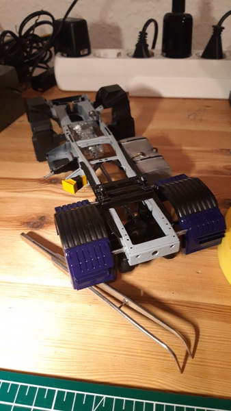

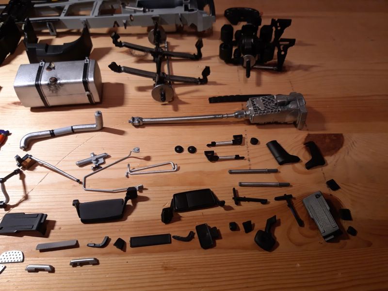

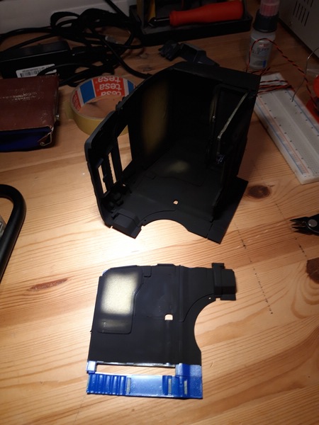

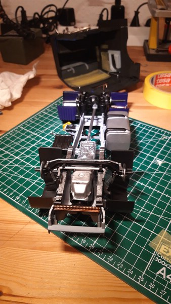

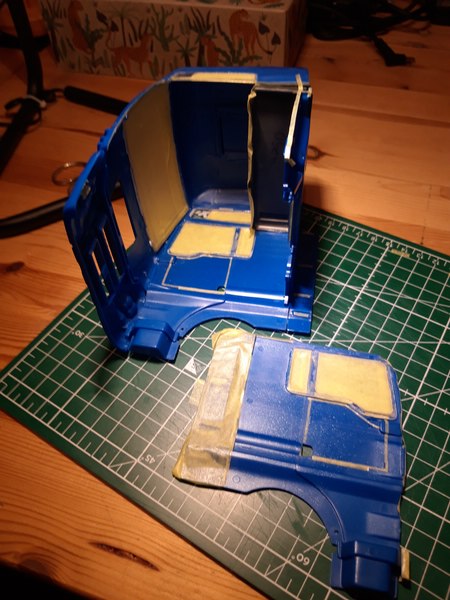

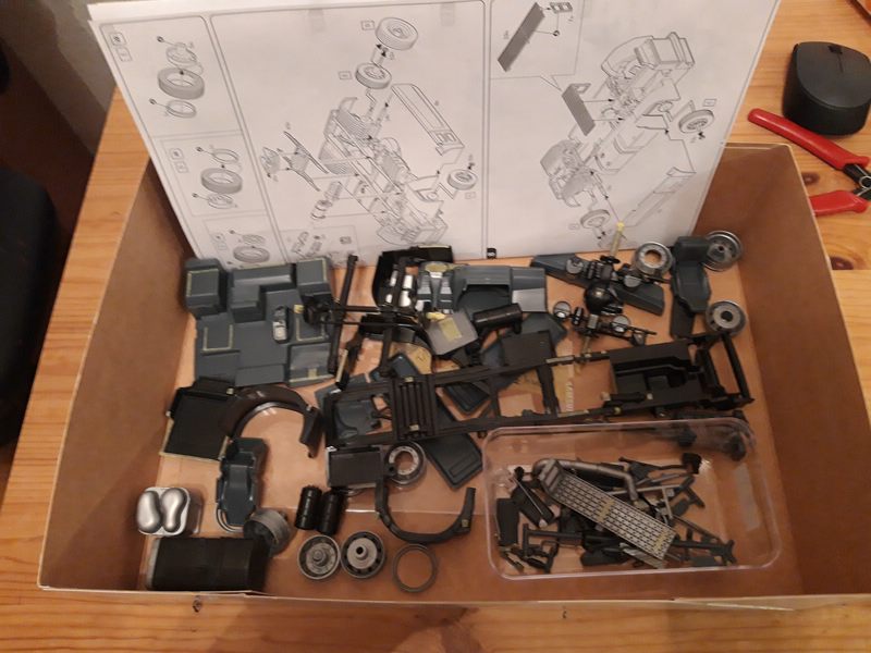

Am Anfang steht der Truck und die Vorbereitung für die Lackierung, starte mit dem Chassis/Antriebsstrang ...
Bauteile aus den Spritzlingen lösen, entgraten und anhand der Farbwahl zusammenbauen (als Baugruppen, z.B. Getriebe/Achse zur Hinterachse, Hinterachse etc.) ...
Da ich die Auswahl der Farben ich nach eigenem Ermessen vornehme, sonst wäre das Chassis in Summe nahezu komplett in Schwarz-Seidenmatt, ist sicher mehr Scale, aber optisch wenig beeindruckend und viele Details, die der Bausatz dann doch bietet, "verschluckend" ...
So sieht es dann nach den ersten Bauschritten aus:

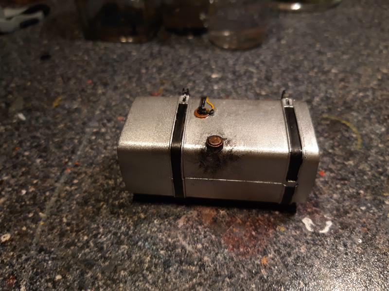

Zur trennscharferen Lackierung, habe ich, wie beim letzten Mal auch, aber genauer ;), Tank, vordere und hintere Radabdeckung vom Chassis-Rahmen mittels einer Feinsäge getrennt ...
Rest ist nach Bausatzvorgaben zusammen gesetzt ...

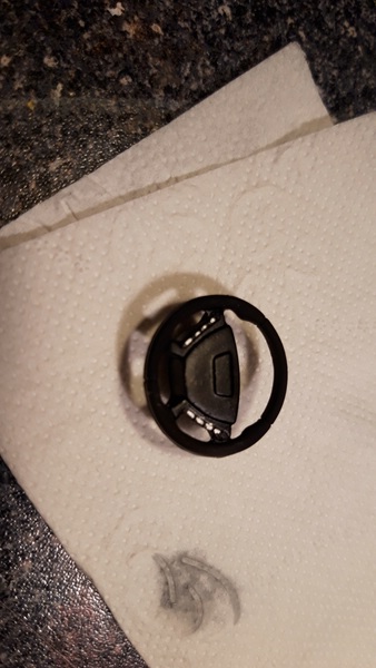

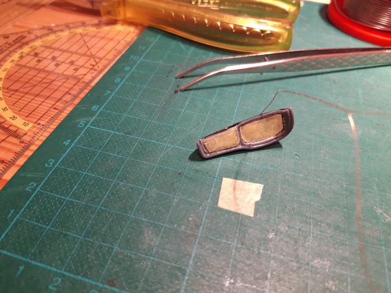

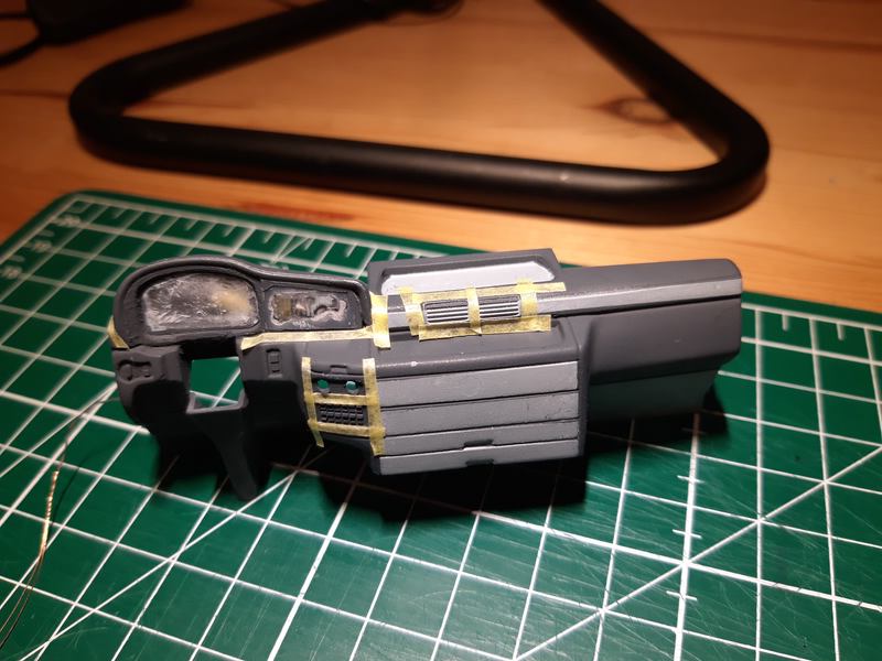

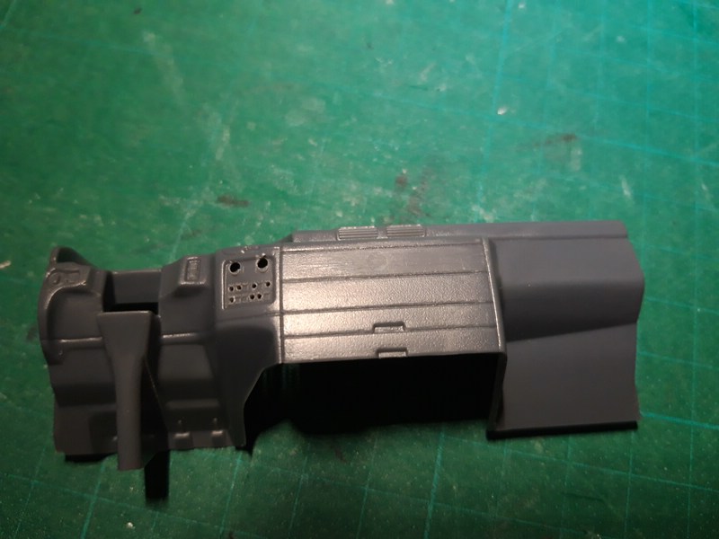

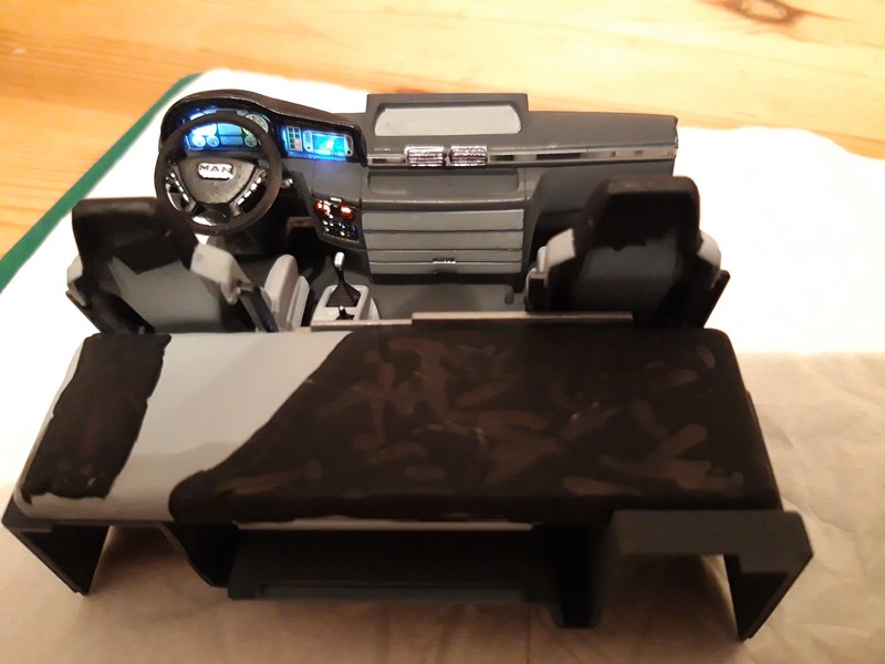

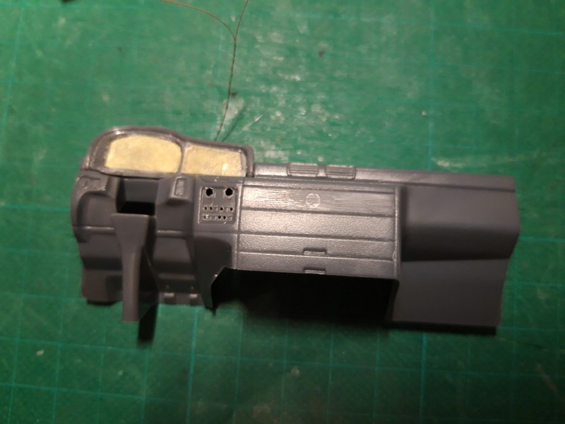

Als nächstes habe ich mich mit Cockpit und Innenraum beschäftigt … Tacho, Navi-Einheit, Knöpfe etc. sollten natürlich beleuchtet sein, zudem wollte ich mal ausprobieren, dass ich die zwei großen Drehregler in der Mittel“konsole“ nicht frontal, sondern in einer Art Ring beleuchtet bekomme …
Erst aber mal aus den ausgeschnittenen Decals (mittels Aufkleben auf Abdeckklebe-Tesa) die entsprechenden Abklebe-Zuschnitte gemacht, Beispiel hier:

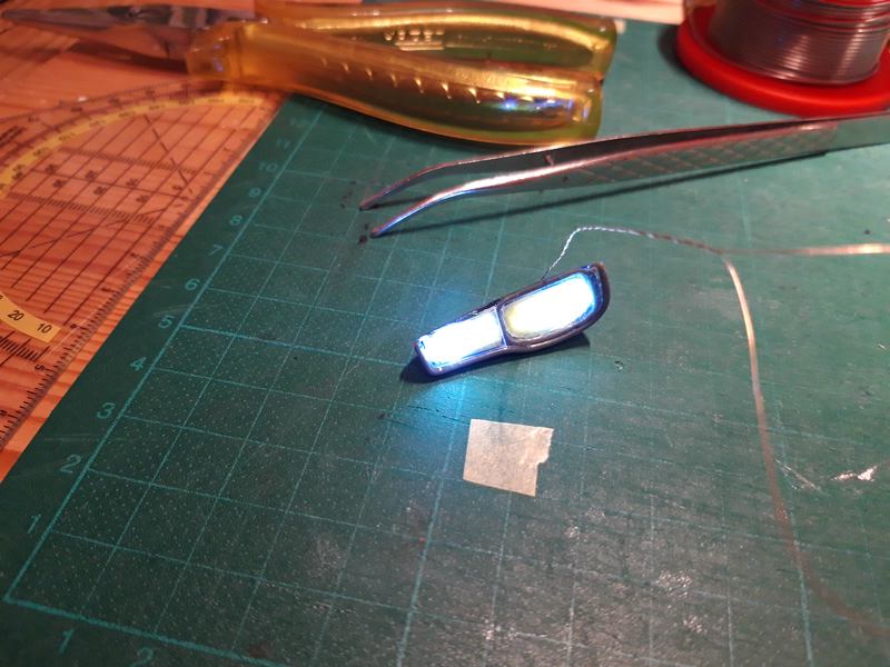

Cockpit ausgesägt und mit klarem Kunststoff (aus einer Klarsicht-Verpackung ausgeschnitten) verklebt, dann das Abdeck-Tesa drauf (Malerbedarf für empfindliche Tapeten) …
… LEDs rein, verlötet und mit Widerständen auf die Ausgangsspannung 9V ausgelegt …
… so leuchtet es dann …
Dann die weiteren Bohrungen an den entsprechenden Schaltern/Reglern gesetzt …

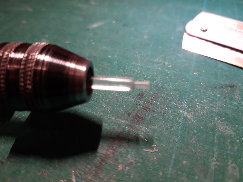

… nun also die Drehregler, hab mich für eine „Klarsichtvariante“ als Grundlage entschieden …
… und aus einem Rest-Gießast in Klar die zukünftig mit „Lichtrahmen“ versehenen Drehregler zugefeilt … (Proxxon und Feile sei Dank)
Um es vorweg zu nehmen, die passten nachher und lackiert nicht wirklich ins Gesamtbild, daher andere Lösung gefunden …
Dann Cockpit komplettiert und Beleuchtung getestet …

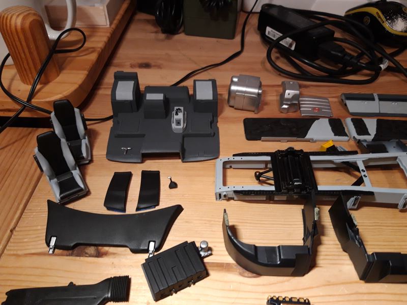

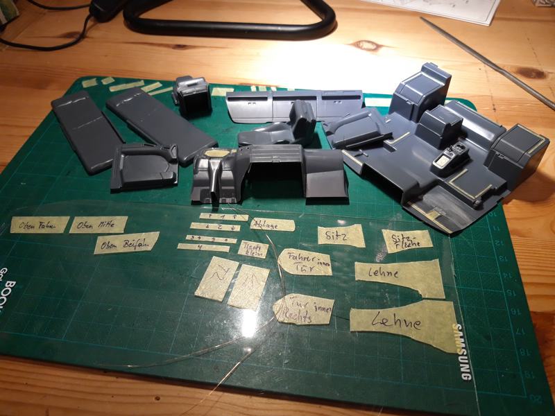

Dann die restlichen Teile des Innenraums soweit vorbereitet, dazu jeweils aus oben genanntem Tesa die für’s Lackieren notwendigen Abdeckfolien ausgeschnitten und auf den Rest derKlarsicht-Verpackung aufgeklebt.
Hat den Vorteil, dass man recht trennscharf den Klebestreifen (Maskierung) zuschneiden kann, aber am unlackierten Bauteile, so dass man a) noch etwas nachschleifen kann und b) keinen Cut in vorhandene Lackierung bringt, die dann die Farbe beim Abziehen mitreist.

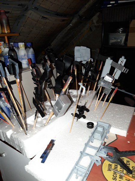

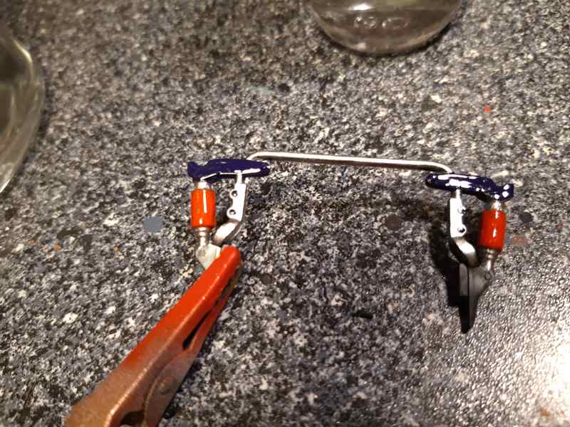

@Bernd: hab selbst erst vor 6 Jahren mit Beleuchtung/Löten angefangen. Ist kein Hexenwerk, eher ne Frage der Übung und des Equipments, zumindest wenn es rein um die Beleuchtung von Fahrzeugen geht. Ich mache ja keine Schaltungen oder so, verbinde einfach nur LEDs mit Widerständen und einer Stromquelle, für Blinker gibt es schon fertige "Blink"-LEDs, ein bisschen Kenntnis über U=R*I und Parallel-/Reihenschaltungen reichen aus.
Ich mag's einfach, wenn es leuchtet ... :)

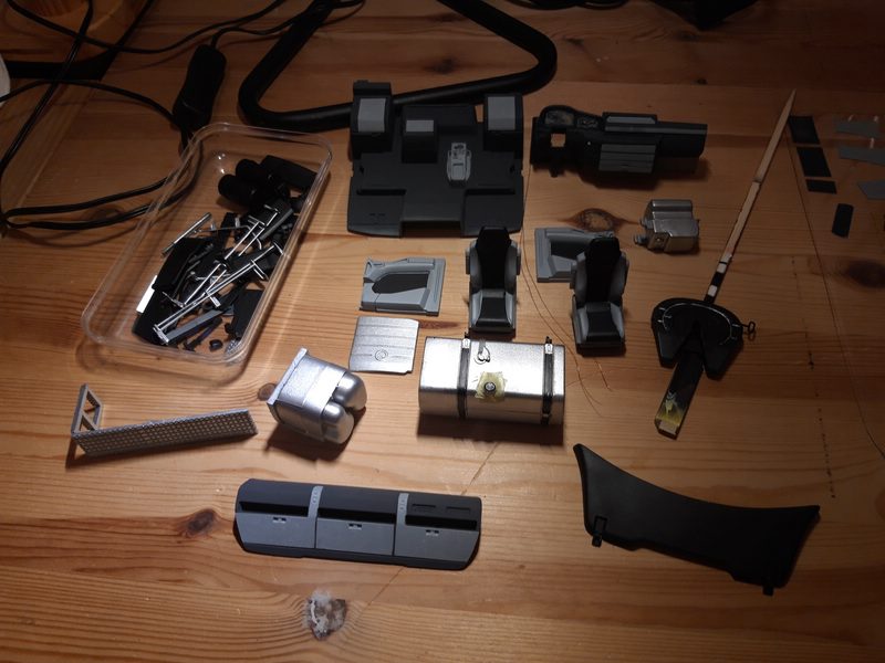

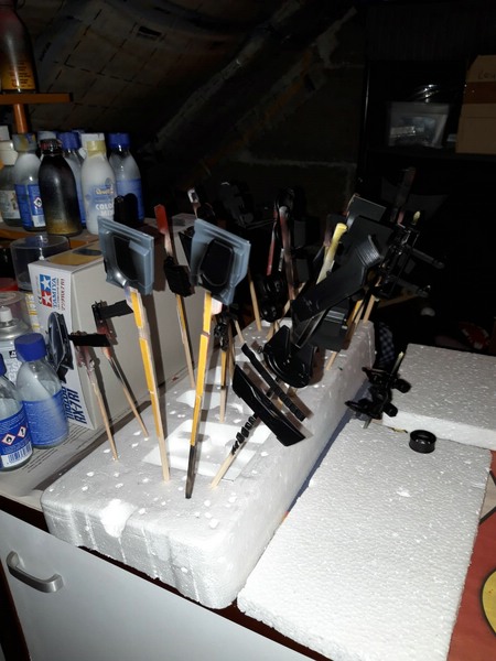

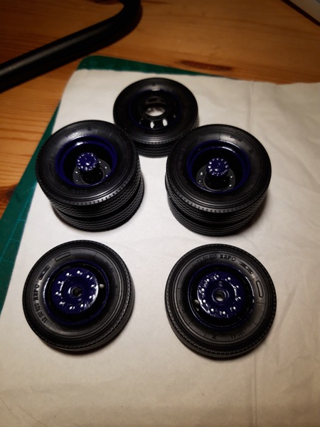

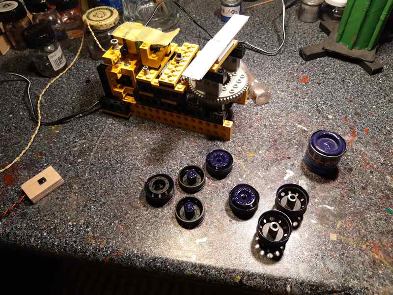

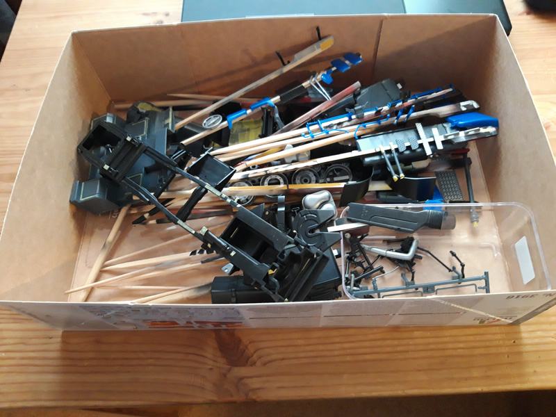

Ansonsten ging es dann mit den notwendigen Abklebearbeiten weiter und, für die Kleinteile, das fixieren zur Lackierung.
Ich verwende dafür handelsübliche "Grill- oder Fleischspieße aus Holz, beklebe diese mit dünnen Streifen Doppelklebeband und fixiere die Bauteile darauf.
Und dann Lackieren (Schritt für Schritt)

Donnerstag, 30. September 2021, 09:29
Moin Dennis
Zuerst dachte ich: Schrottplatz. Aber Nein, du scheinst eher das Chaos zu lieben und alles soweit vorzubereiten was lackiert werden soll. Ich mach hingegen alles mehr oder weniger Schritt für Schritt. Aber wie lautet immer der Spruch: Viele Wege führen zum Ziel :) .

das mit dem fest kleben zum lackieren kenne ich, nutze dafür die Fotoklebepads über Wattestäbchen.
Ansonsten gehen Krokodilklemmen sehr gut. Kann man auf Zahnstocher und Schaschlikspieße stecken und auch mal größeres befestigen.

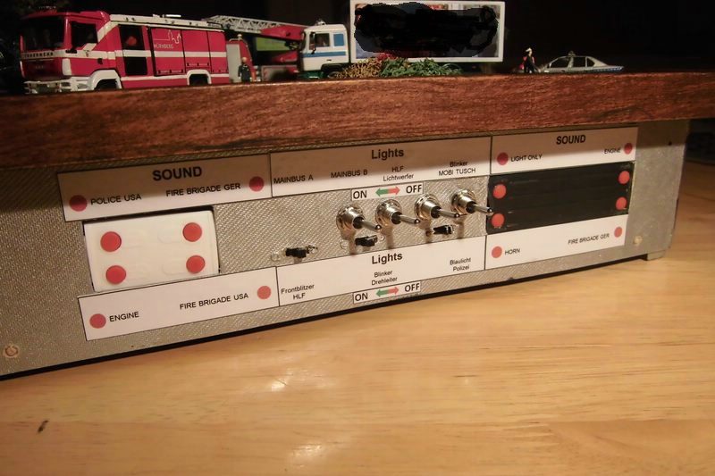

@Bernd: auch wenn es in der Schachtel nach Chaos ausschaut, so ist es eher der optische Eindruck, ich bin nämlich überhaupt kein Freund von Chaos und Unordnung ;)
Da wir aber in einem Haus älteren Baujahres wohnen, und die Geräusche des Laufens auf dem Dachboden in den darunter liegenden Etagen eine Geräuschkulisse vermitteln, als wäre ein T-REX auf dem Dachboden unterwegs, bin ich "gezwungen", Lackierarbeiten auf das Wochenende zu legen und somit ist dann eine "Sammlung" notwendig ...
Grundsätzlich ist es aus meiner Sicht bezgl. Beleuchtung Geschmackssache, wer es wie ich mag, soll es tun, wer nicht, der nicht, sagt nichts über die "Werthaftigkeit" eines Modells aus, nur dass ich nicht missverstanden werde ...
@Patrick: ja, verwende auch Kroko-Klemmen auf Spießen oder klebe auch mal größere Teile auf leere "Paint Cleaner" oder "Colour Mix" Fläschchen (mit abgeschliffenem Deckel) auf ... Ideen, die ich z.T. auch hier im Forum gesehen habe, was es für mich ausmacht, hier zu sein, das gegenseitige "Lernen", "Ideenholen" usw. ...
Oder auch mal mit einem anderen, ebenso spannenden Zweig des Modellbauhobbys zu stoßen, wie z.B. Martina mit Ihren Streichholzmodellen, ich würde dem Wahnsinn dabei verfallen :verrückt: :verrückt: :verrückt:
Danke Dir für den Tipp (auch das macht es hier für mich aus) mit dem Mikrocontroller (Arduino) ... schaue ich mir mal an ...

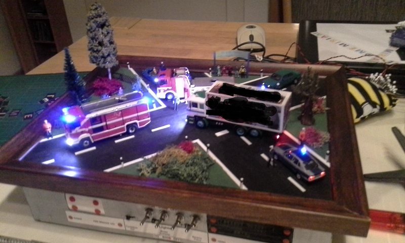

Ich habe mal, als Geschenk zur Geburt des Kindes, für einen sehr guten Kollegen/Freund ein HLF in 1/87 der Nürnberger Feuerwehr gebaut (Modell um 5 mm verlängert, Decals selbst gemacht und Beleuchtung usw.) und dazu ein paar andere Fahrzeuge zu einem "Dio" zusammengestellt ...
Für die Blinklichter/Sounds etc. habe ich ein Bruder-Licht/Soundmodul verwendet, kostet 10 € rum und ist eigentlich für Kinderspielzeuge gedacht ... Nachdem ich eins beim Zerlegen "terminiert" hatte, wusste ich ab dem Zweiten, was zu tun ist ;)
Eine einfache und kostengünstige Möglichkeit, Lichtfunktionen darzustellen, der Sound ist natürlich eher "rudimentär Scale-like" :D
Wie gesagt, Modellbau ist bunt, vielseitig und am Ende immer eine tolle Leistung, egal ob ein Anfänger oder Profi, es fordert und fördert das handwerkliche, den Geist und die Kreativität, im Gegensatz zu ... nein, keine Vergleiche, jeder von uns weiß, was MoBau ausmacht ;)

nun gibt es eine kleine "Bilderschlacht", da ich eine "Airbrush- und Pinselschlacht" hatte :lol:
So ging es mit Chassis und Interieur weiter ...
Gruß Dennis

Du klebst ja sogar Details vor dem bemalen ab, ich mache das immer Freihändig. Am Tankeinfüllstutzen ist ja ganz schön Dreck, soll das übergelaufenen Diesel darstellen ? Wenn Ja, dann würden mir da die Laufspuren fehlen, aber durch die verwendeten Seitenverkleidungen würde die man hier eh nicht so gut sehen.
  • »BMW_Racer« ist der Autor dieses Themas
Beiträge: 452
Realname: Dennis
Wohnort: Nähe Nürnberg
Sonntag, 10. Oktober 2021, 22:01
ja, soll den verlaufenen Diesel am Tank darstellen. Vielleicht fehlen die Verlaufsspuren, war einfach ein Versuch meinerseits, der, wenn ich folgendes Bild aus dem Netz zu Grunde lege, deine These bestätigt und meinen Versuch als solchen bestätigt :) :) :lol:
Das mit dem Freihand-Lackieren mache ich natürlich auch, aber ich habe leider schlechte Lichtverhältnisse, wo ich lackieren kann/muss, da hilft bei scharfkantigen Konturen Abkleben eben ... Und macht es, zumindest für mich, auch einfacherer und "sicherer" ...

Kabine
nun also weitere Bilder und Eindrücke vom Bau des MAN TGX ...
Zunächst mal von der Kabine, so erstmal kein Hexenwerk, denke ich, Grundierung und gleichzeitig auch Innen-Lackierung in Schwarz Matt ... Damit die Kabine nachher zum und "auf" den Kabinenboden passt, diesen natürlich bei Verkleben entsprechend "hilfsmontiert" (sprich mit Klebestreifen) ...
Alles, was Innen, wie Außen ohne Lack sein sollte, entsprechend abgeklebt, aber so, dass ich es nach dem Zusammenbau innen noch vernünftig entfernen konnte, was bei dem Bett oben tatsächlich eine echte Fummelei war ;( :( ;)

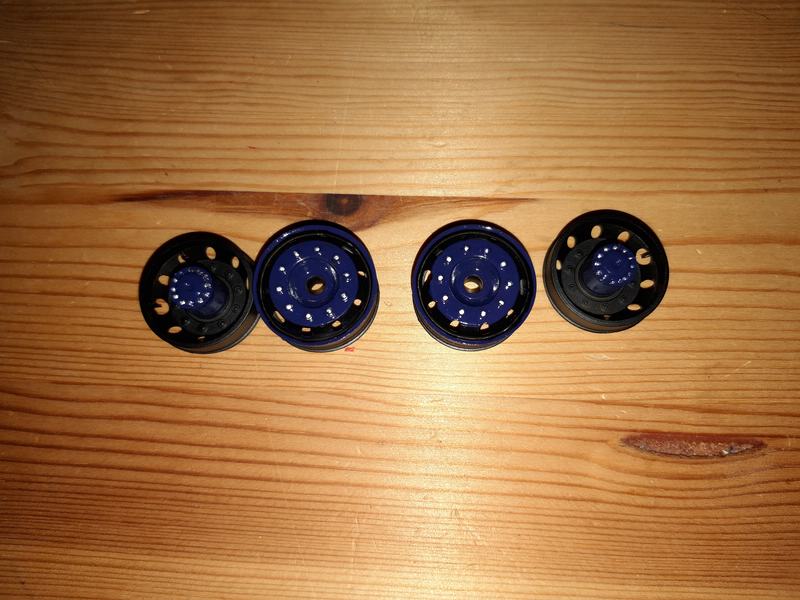

Die Felgen ...
nun geht es zu den Felgen, Zwillingsbereifung hinten, Einzelbereifung vorn plus Ersatzrad ...
Da ich das Modell im Wesentlichen in den Farben Blau (Revell No. 54) und Seidenmatt Schwarz (Revell No. 302) gehalten habe, sollte sich das auch bei den Felgen widerspiegeln ...
Daher erst einmal komplett in Schwarz SM lackiert ...
... und dann kam meine dafür aus einem alten Legobaukasten und einem übrig gebliebenen Elektromotor aus einem "RC-Spielzeug-Auto) gebaute Vorrichtung zum Einsatz ...
... Auch wenn die Drehgeschwindigkeit noch immer etwas hoch ist (meine erste Vorrichtung aus Holz habe ich verschrottet), so geht es jetzt, dass sich Felgen sowohl in 1/87, als auch größer halbwegs vernünftig lackieren lassen ... wichtig ist dabei, dass der Lack verdünnt, aber nicht zu dünn ist (wg. Spritzern) und ich den Pinsel zur Drehrichtung richtig ansetze, dass die Pinselhaar nicht weggedrückt werden, geschweige denn gegen die Drehrichtung ...
Also dann entsprechend den Farbton Blau glänzend aufgebracht, wo notwendig, bei den Zwillingsreifen ist es eh ein Ring, der zusätzlich aufgeklebt wird, da habe ich es natürlich vorab gebrusht ...
Dann die Muttern/Schrauben mit einem Edding (Silber glänzend) vorsichtig "angetupft" ...
Aber hier die Bilder ...

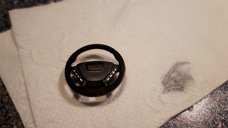

nun wendete ich mich also wieder dem Innenraum/Cockpit zu ...
Als erstes habe ich in der Mittelkonsole neben dem Fahrersitz vorsichtig mit einem kleinen Bohrer diverse Schalter "durchbohrt", was man auf diesem Foto leider nicht erkennen kann ...
Auch das Cockpit bekam die notwendigen Decals und war beleuchtet, die Bohrungen für Schalter und speziell die zwei Drehregler waren gesetzt:
Für die Drehregler habe ich mir aus klar-roten Spritzlingsresten zwei solche "gedreht", also in meine Proxxon eingespannt und vorsichtig mit einer Feile rund "gedreht" und auf Maß gekürzt ...
Dann diese eingeklebt und ebenfalls rückseitig beleuchtet ...
Die weiteren "Schalterfarben" habe ich aus den Klarlacken Rot/Blau und Gelb (Revell No. 730/731/752) "eingetupft", so dass sie Bohrungen quasi wieder verschließen ...
Gleiches auch in der Mittelkonsole ...
Die roten Drehregler habe ich dann vorne mit Schwarz lackiert, so dass sich ein "roter Ring" ergeben sollte, im Original weit besser, als auf den Fotos zu sehen, hat halbwegs geklappt ... ;)

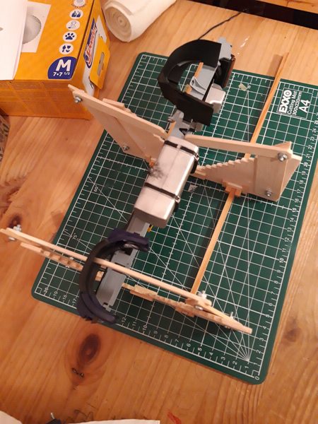

das Chassis war dran und wurde wieder zusammengesetzt, die extra abgetrennten Teile kamen ebenso wieder an ihren Platz, wie das, was da noch hingehört ...
... hatte mir schon beim letzten Truck-Modell-Bau eine Helling gebaut, mit der ich den Rahmen fixieren und entsprechenden "Hebeln" die Anbauteile beim Ankleben in Position halten kann ... funktioniert, ja, der Weisheits letzter Schluss ist die Helling so noch nicht ... allein den Rahmen "in Waage" zu bringen, erfordert schon zu viele "Stellhebel", um dann noch genug für z.B. die Kotflügel zu haben, auch die von mir angedachte Einteilung in 0,5 cm - "Pyramiden" ist so nicht wirklich brauchbar ...
Somit kommen dann am Ende noch weitere "Hilfselemente" zum Einsatz, damit alles halbwegs gerade wird (leider nicht ganz gelungen :bang: ) ...
Aber seht selbst:
So, hier ein Zwischenstand ...
