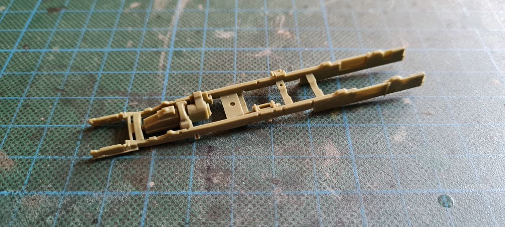

Gut soweit, nun also der Anfang und den beginne ich ganz klassisch mit dem Fahrgestell.

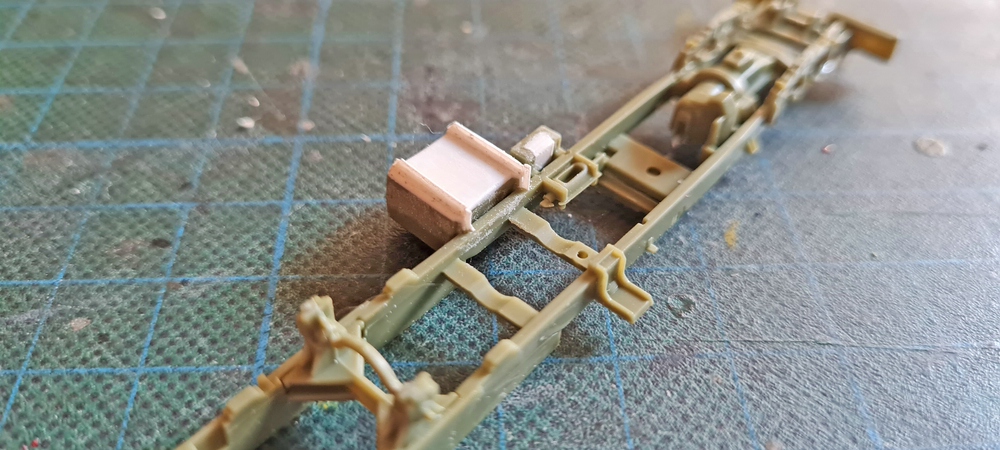

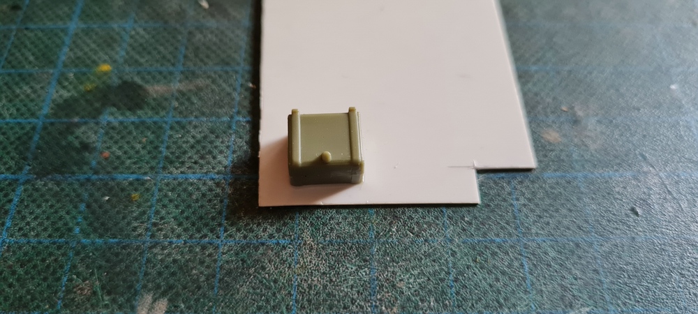

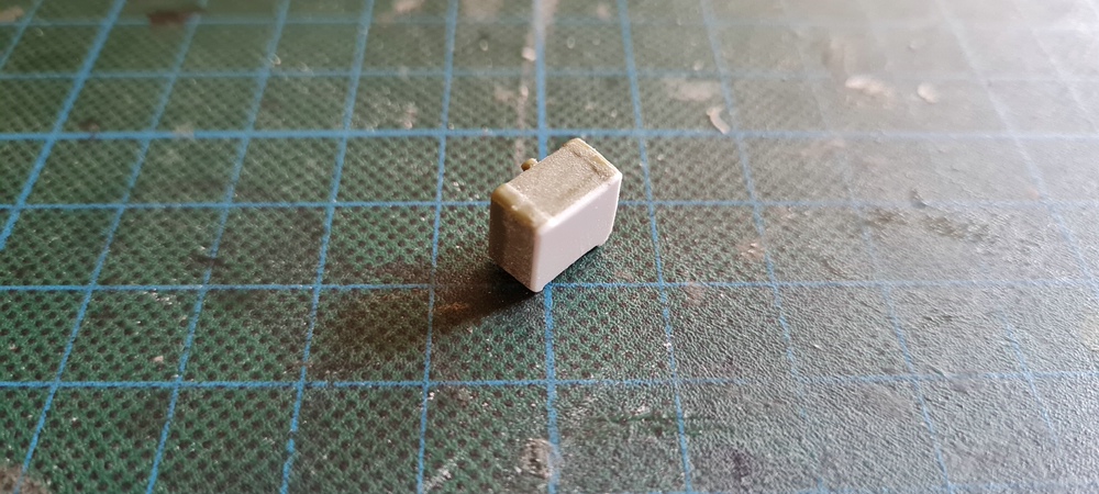

Nur etwas die Angüsse säubern und schon sollte es mit den Anbauteilen losgehen, den Tank zuerst, aber halt mal, so was geht aber mal gar nicht, der Tank ist ja nach
unten hin offen. :motz:

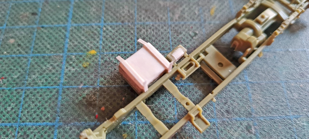

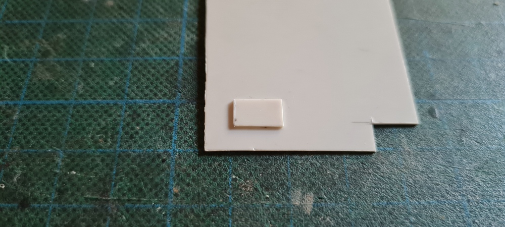

Das geht für ein Spielzeugauto aber nicht für ein Modell, aber Ärgern hilft hier nicht, selber machen ist angesagt.
Dafür habe ich das Loch zuerst vermessen und mir dann ein Stück Sheet zugeschnitten, dieses 8,1 x 6,2mm große Stück wurde nun wiederum auf einen Sheetrest geklebt.
Darauf wurde nun der Tank geklebt.

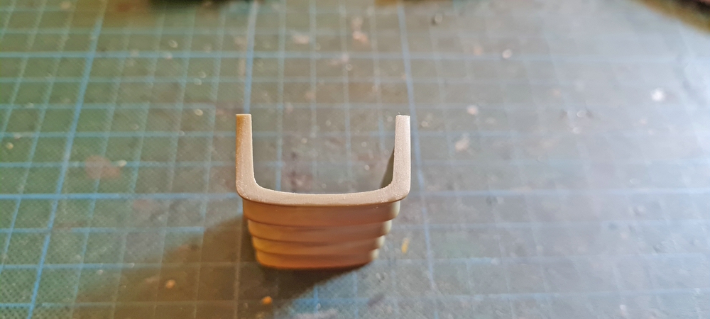

Nachdem das fest war konnte der Tank nun wieder ausgeschnitten werden und als nächstes wurden die Kanten verschliffen.
Da beim Schleifen aber etwas von der Struktur, der Tankbänder, verloren geht habe ich mir neue angefertigt.

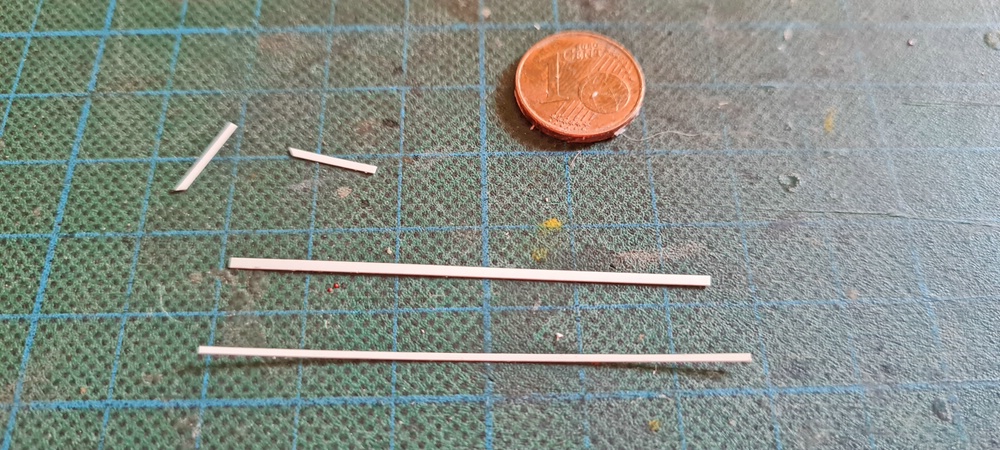

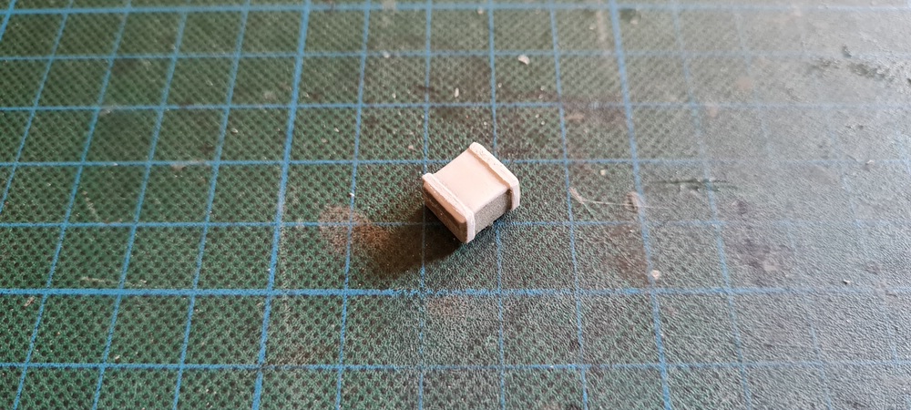

Aus 0,13mm Sheet wurde ein 1,0mm breiter Streifen abgeschnitten und geteilt.
Diese Streifen wurden nun um den Tank herum angeklebt.
So weit erst mal für den Anfang und wenn ich euer Interesse geweckt habe, dann könnt ihr ja wieder mitkommen, beim Bau diese kleinen Trucks.

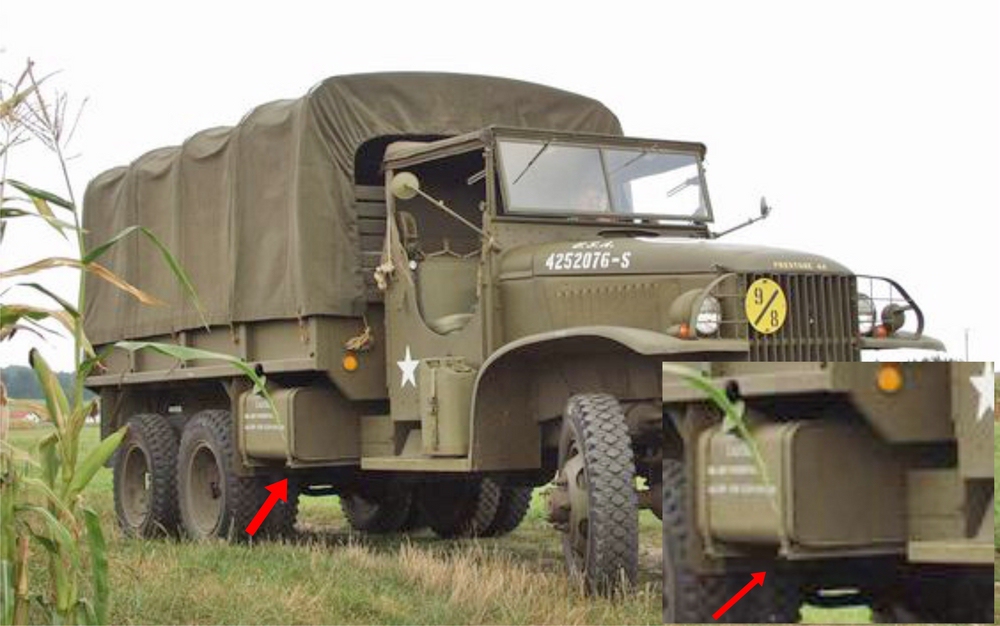

Gleich bei'm zweiten Teil ,die erste Feldmutation . Hat er jetzt 5 Liter mehr im Tank ? ;) Traversen , wo der Behälter drauf steht ,
scheinen nicht vorhanden zu sein.
Wird mit Sicherheit nicht Langweilig :ok:
Gruß Ronald
Samstag, 21. August 2021, 09:49
Moin Ronald,
Schön das du mit dabei bist :five: Feldmutation ist gut :lol: und mindestesn 5 Liter mehr, hat ja einen Benzinmotor. :grins:
Das mit den Traversen muss ich mir mal durch den Kopf gehen lassen, nur wirklich sehen würde man sie wohl nicht, aber ich denke da mal nach drüber.
Ich hoffe das es nicht Langweilig wird. ;(
Samstag, 21. August 2021, 10:09
Die Traversen sind meine Deutung vom Kartonbild .
(. . und ein bissel bei Deinem Hasegawa GMC Tanker gelunzt
Bei Kibri waren sie öfter, mit dem Tankboden,an den Rahmen konstruiert .
Wie eng das im Original zugeht . . . Da wird in der Bordwand eine Aussparung " reinkonstruiert" um den Tank überhaupt "AUF" zu bekommen ,bzw den Talkrüssel rein ! ! !
Gruß Ronald

Ja beim kleinen Tanker habe ich auch mal geguckt Ronald, aber das war nun nicht wirklich aussage kräftig. Wie das dann weiter geht kommt gleich.

Aber gut kommen wir nun zu den weiteren Umbauten am Tank. Aber bevor ich den Beitrag von Ronald, gelesen hatte war der Tank und ein kleiner Batteriekasten schon mal am Fahrgestell angebracht, genauso wie die Traverse, zur Aufnehme der Federn für das hintere Fahrgestell.
Nun habe ich nach Bildern der rechten Seite, des GMC gesucht, das war nicht so einfach, aber irgendwann hatte ich da was brauchbares gefunden.
Quelle: Pinterest.com
Allerdings gibt es wohl genauso viele unterschiedlich Anbringungen der Tanks, wie es Trucks gab, auch die Form der Tanks variiert hier mitunter.

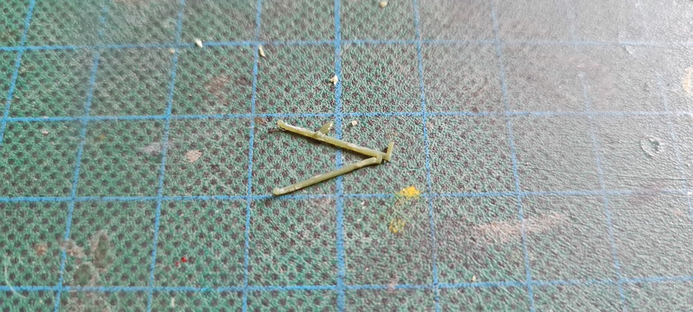

Nun gut, für diese Art der Anbringung habe ich mich dann entschieden und noch mal Material zugeschnitten.
Der obere lange Streifen hat eine Breite von 0,8mm, der darunter ist 0,5mm Breit. Zuerst wurden Stücke vom 0,8mm Streifen abgeschnitten und angeklebt und auf die richtige Länge gebracht.
Nun wurden Stücke vom 0,5mm Streifen abgeschnitten und an einer Seite angeschrägt, das wurde nun stehend angeklebt und ganz kurze Stück wurden noch von hinten mit angebracht.
Das ist zwar nun nicht 100% original getreu, aber so gefällt mir das schon mal und wenn man das nun umdreht ist soviel davon zu sehen.
Soviel nun zu dem Tank, Ronald, besser ging es leider nicht. Und im nächsten Teil geht es dann um den Antriebsstrang, das wird auch noch mal richtig kniffelig,

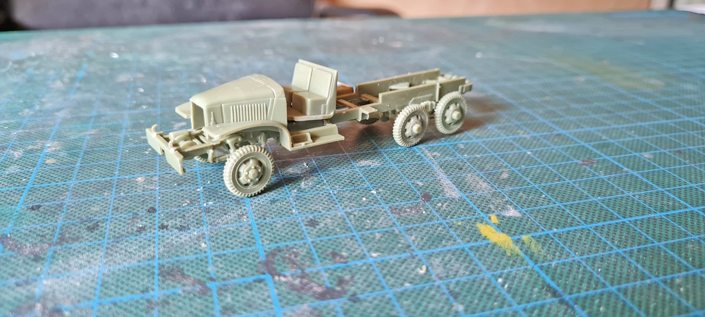

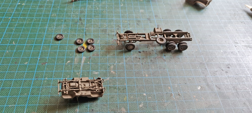

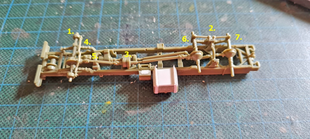

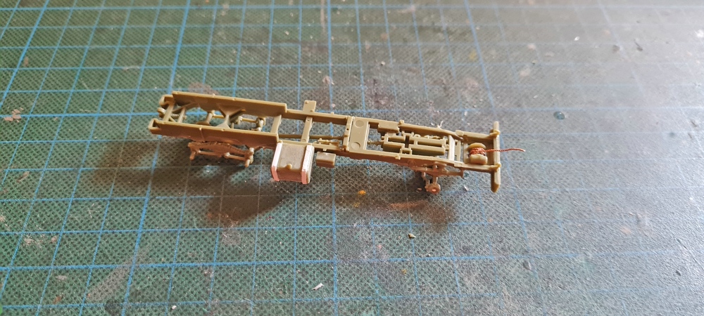

Nun geht es mit dem Antriebsstrang weiter, den wollte ich einfach getrennt vom Tank behandeln. Davor wurde aber noch die Kupplung an die Hecktraverse angeklebt und diese wurde mit dem Fahrgestell verbunden.
Viele Bilder erspare ich mir hier aber, dafür habe ich die Anbringung, der Teile durch Nummeriert.
1. Vorderachse anbringen
2. Eine Federeinheiten der Hinterachshalterung ankleben.
3. die beiden Teile der Kardanwellen zusammenkleben.
4. Spurstange anbringen.
5. Kardanwellen in die Vorderachse einsetzen und in der Mitte an der Traverse verkleben.
6. Erste Kardanwelle mit der Achse verbinden und Achse einsetzen.
7. Zweite Achse einsetzen, wird aber erst später mit dem ersten Teil, der zweiten Kardanwelle verbunden.
Als nächstes die zweite Federeinheit versäubern und dann anbringen, dabei dann die zweite Achse mit dem Kardan verbinden und alles ausrichten, kleben und mindestens 1 Stunde in ruhe lassen.

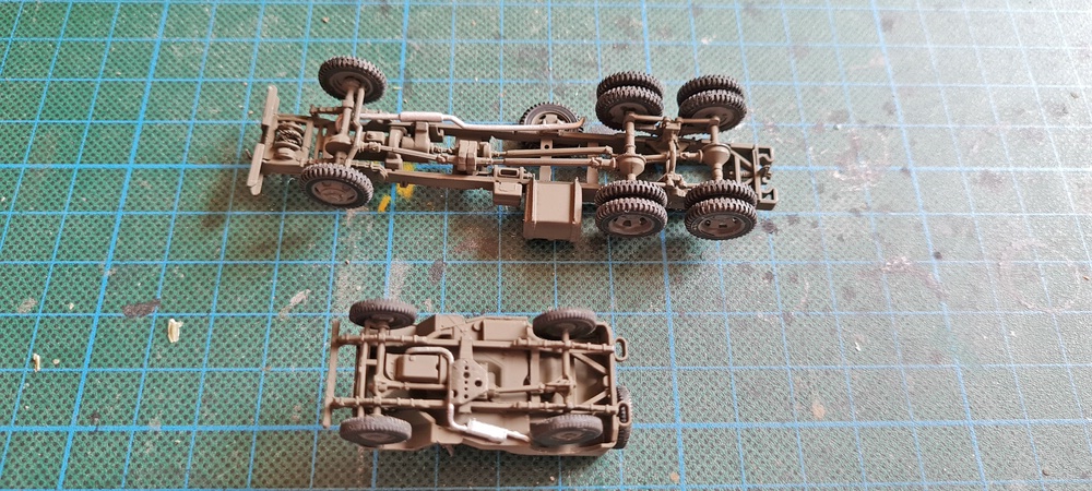

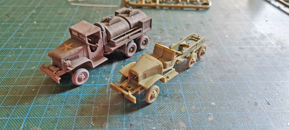

Da nun schon mal der GMC Tanker auf meinem Arbeitsplatz war, mache ich jetzt auch mal einen Vergleich, der Antriebsstränge.
Man sieht hier schon deutlich wie vereinfacht das beim Hasegawa Modell gemacht ist (oben). Das ist jetzt aber nicht abwertend gemeint, sondern zeigt nur den Unterschied und wie weit man heute Fortgeschritten ist, mit dem Formenbau um so etwas darzustellen. Hier sind also vollkommen korekt alle drei Kardanwellen dargestellt, für jede Achse eine. Hier liegen ja gut 20 Jahre zwischen den beiden Bausätzen.
Ok nun aber auch mal ein paar Räder, vom Spritzling gelöst und angesteckt.

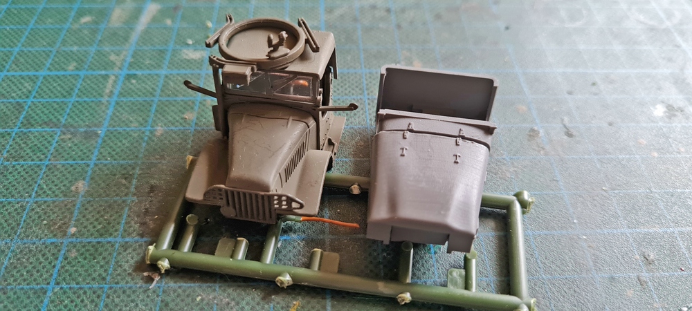

Und noch ein Vergleich, mit dem Hasegawa Tanker, dazu schon mal zwei Teile der Kabine auf das Fahrgestell gesetzt.
Auch hier sieht man um wie viel die Pritsche feiner/filigraner wird, als der Tanker.

Sonntag, 22. August 2021, 13:08
Hallo Bernd
Vielen Dank für den "Wellensalat" !
Der alte Hase hat kein Lenkgestänge , seis drum . Die Differentiale sind vollkommen anders ;( , auf die Räder gestellt ,ist die Lammellenzahl an der Motohaube anders aber auch die Lienienführung. Das die Pritsche ,von Haus aus ,einen einen "Reichweitentank" hat ,leuchtet ein.
Wie viele "Orginalhersteller" dieses Typs gab es eigendlich ?(
Als Luftwaffenmann würde ich sagen : Ein Vergleich wie Bf109 B-1 und Me109 G-6As.
Den Schock :cracy: überwunden kann ich nur sagen : Sauberst gebaut !
Amilaster auseinanderhalten ist nicht mein Ding .
Mögen die Teile passen ,und Keins abhanden kommen.
Gruß Ronald

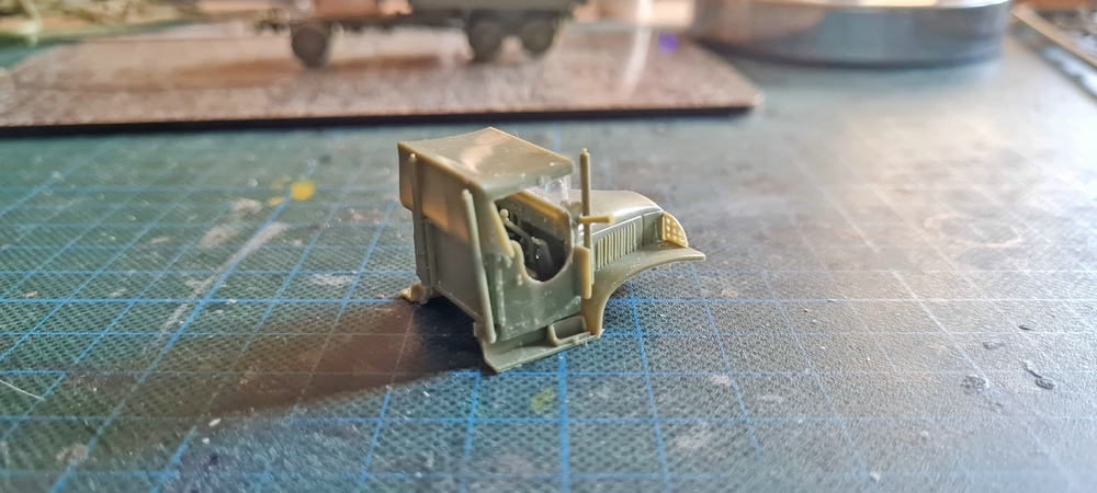

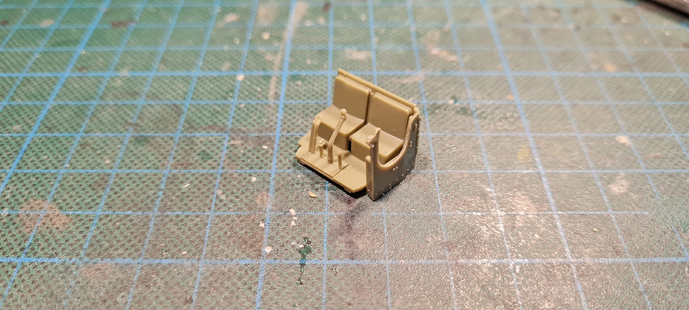

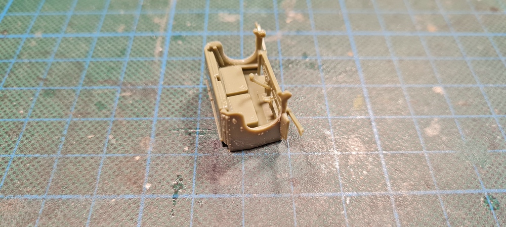

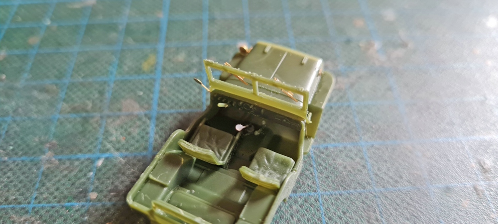

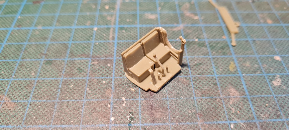

Aber gut, weiter geht ist, mit dem Fahrerhaus, zuerst mal die Hebel in die Bodengruppe kleben und dann kam die linke Seite dazu.
Dann kam die rechte Seite dazu und die Armaturentafel mit den Spiegeln, wobei mir hier ein Fehler unterlaufen war.
Als nächstes wurden die Stangen für die Drehringlafette montiert, die Lafette selber kommt aber erst später dazu.
Dann habe ich die Gitterteile am Kühlergrill dünner geschliffen und den vorher angesprochenen Fehler korrigiert.
Die Armaturentafel wurde noch mal gelöst und höher wieder eingeklebt, so passt dann auch der hintere Teil an den Vorderen.
Nun konnte das miteinander verklebt werden.

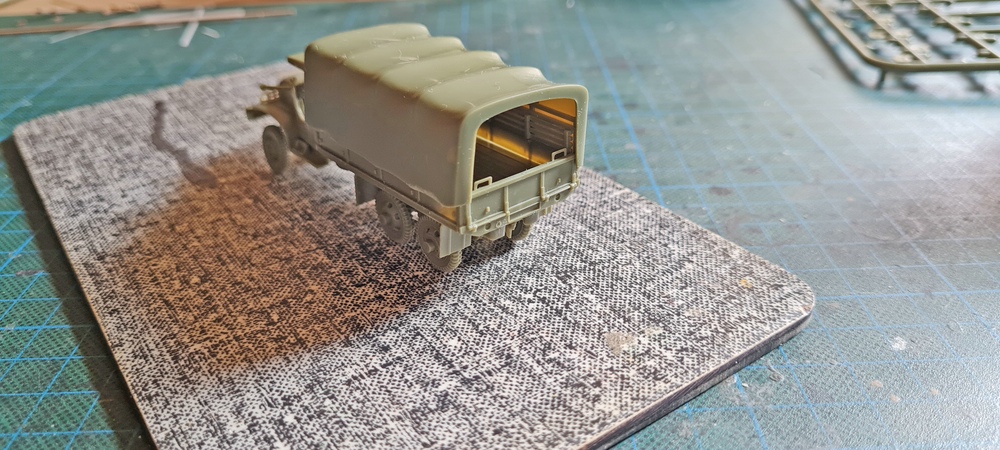

Aber nun weiter als nächste habe ich die Pritsche gebaut, dazu zuerst die Sitzbänke, entgegen der Bauanleitung, in hochgeklappter Position angebracht und dann die vier Seitenteile verklebt.
Dann habe ich aber gemerkt das ich das Vorderteil und das Hinterteil verwechselt hatte, also noch mal runter damit und in der richtigen Position wieder angeklebt. Dann konnten auch schon die Schmutzfänger angebracht werden.
Vorher hatte ich das aber mal nur so zusammen gestellt, das ist hier wichtiger als bei anderen Modellen, um Fehler zu finden.

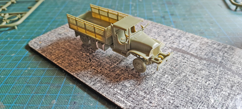

Dann kam etwas Sonne zum Vorschein und ich konnte eine Stellprobe ohne Kunstlicht machen.
Und dann auch mal das Verdeck auf die Pritsche gesetzt.

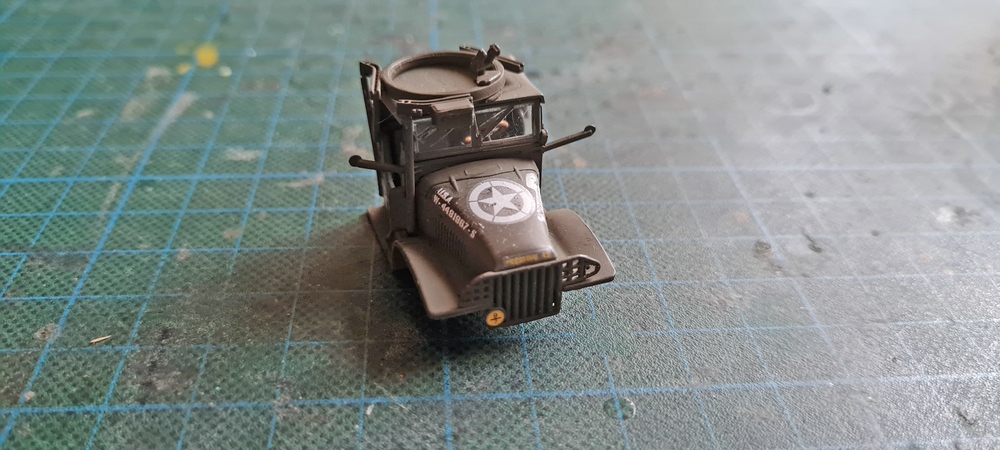

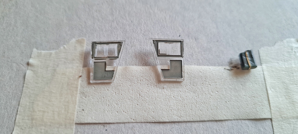

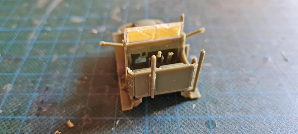

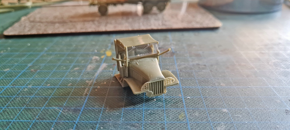

Ok und nun wieder weiter, gestern habe ich mich erstmal um das Frontscheibenteil gekümmert. Versäubert und erst mal eingepasst.
Dann auch mal die Verdeckplane darüber.
Soweit ist das ja schon mal ok, nun wurde also die Scheibe abgeklebt, von vorne zweiteilig, wegen dem Mittelsteg und Aussparungen für die Scheibenwischer, von innen dann Einteilig.
Nun noch eine Probe, mit der Drehringlafette.
Die wird dann extra lackiert und dann später montiert, sonst kann man die Verdeckplane nicht mehr montieren.

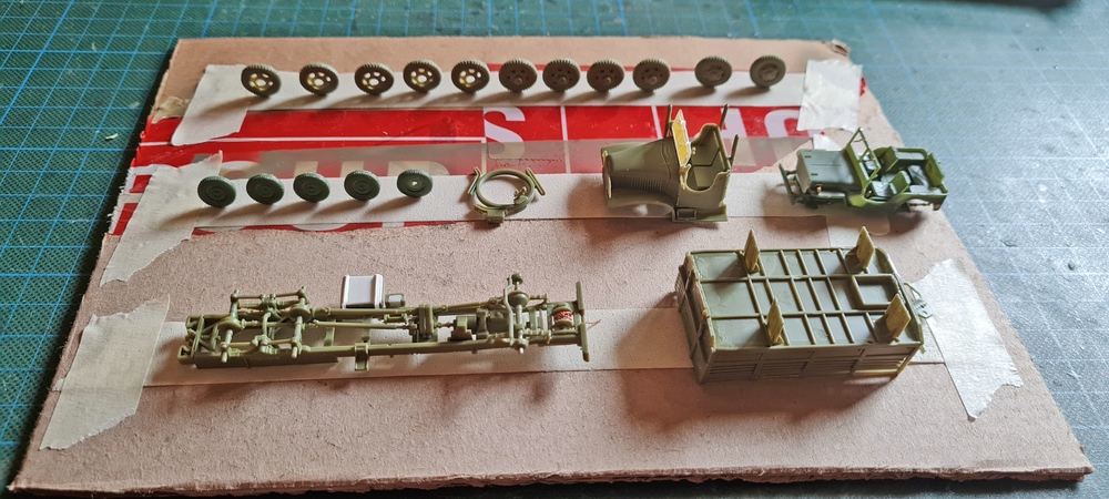

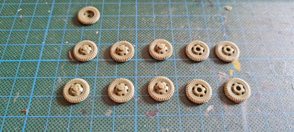

Als nächstes wurden nun die 11 Räder versäubert und die Nähte verschliffen.
Dann konnte es zum waschen gehen und der Vormittag war erledigt und wenn nichts dazwischen kommt kann der GMC heute Mittag lackiert werden.
Jetzt war aber meine Frage, was tun mit dem noch nicht mal angebrochenem Mittag? Na ja, ich könnte ja „mein Katz“ mal etwas ärgern oder knuddeln je nach dem. :lol:

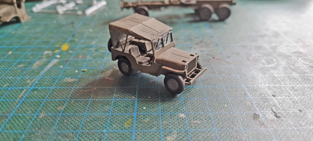

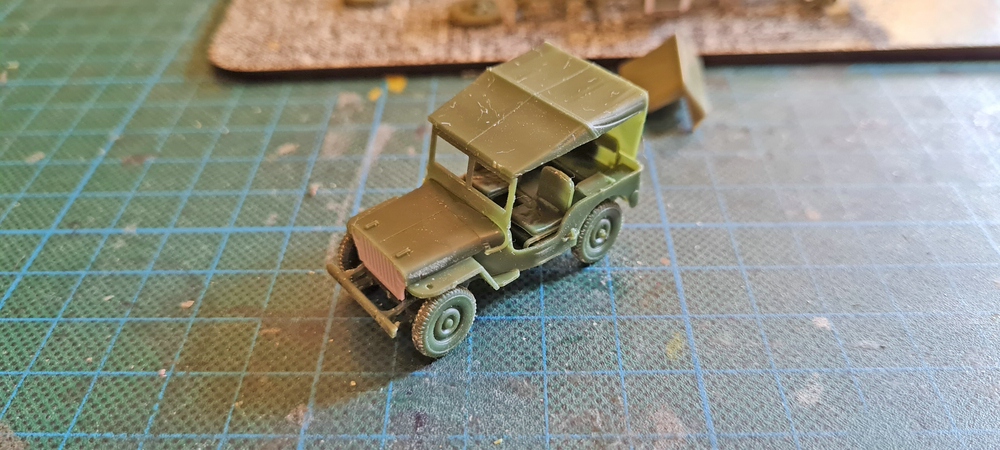

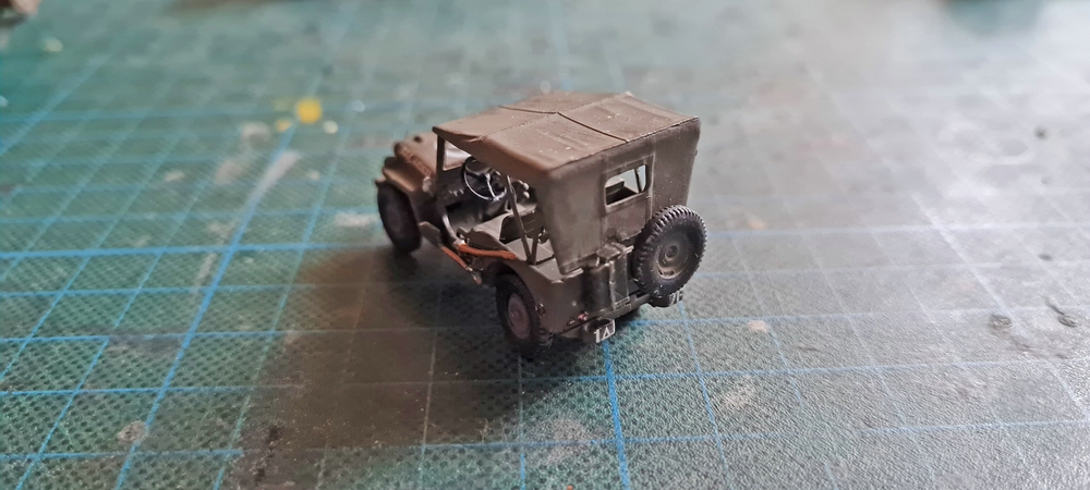

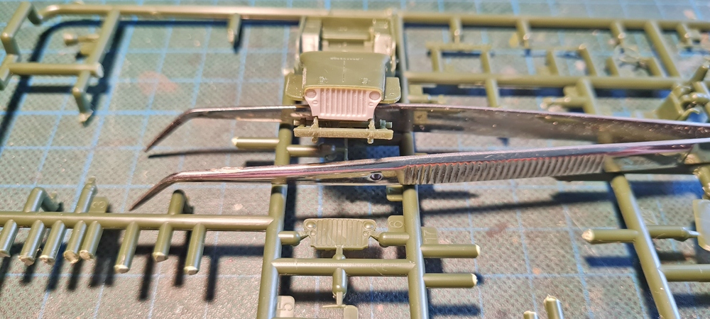

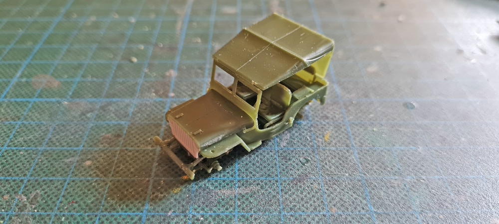

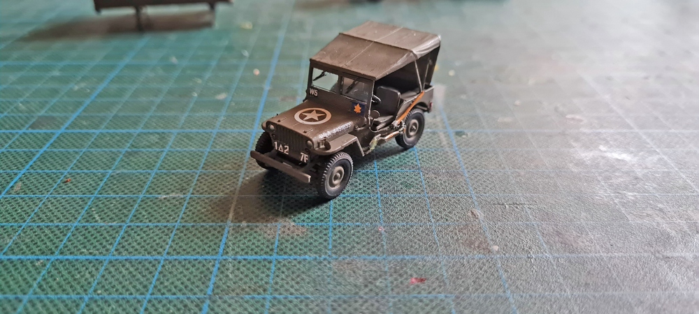

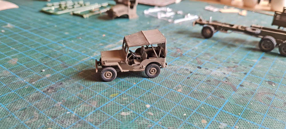

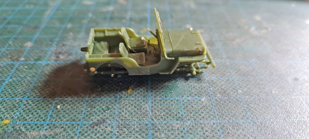

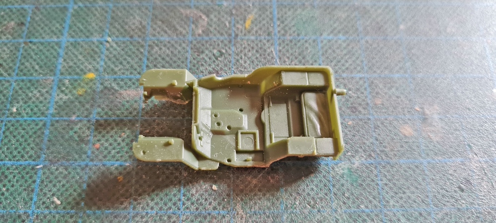

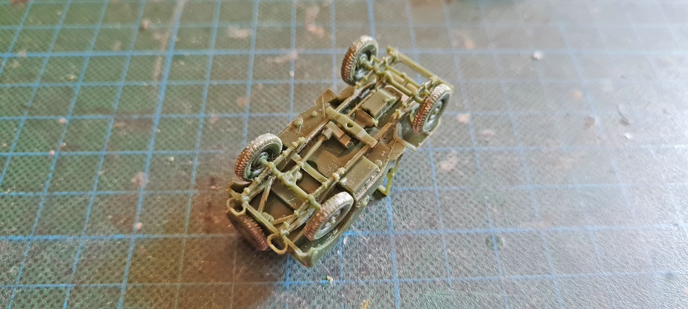

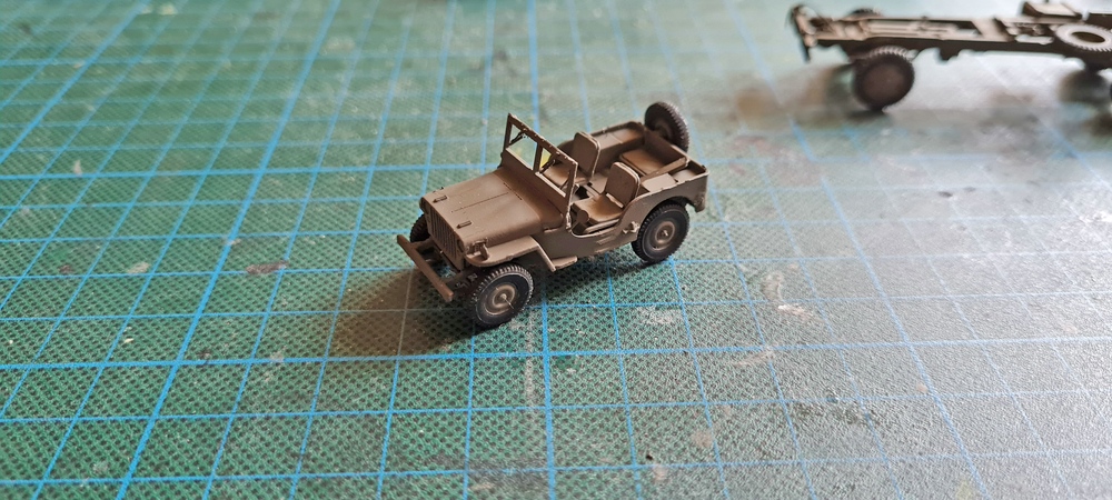

Na gut also dann doch den kleinen Willys bauen, passt ja auch thematisch gut zum GMC. Eine Bausatzvorstellung findet ihr übrigens >Hier<.

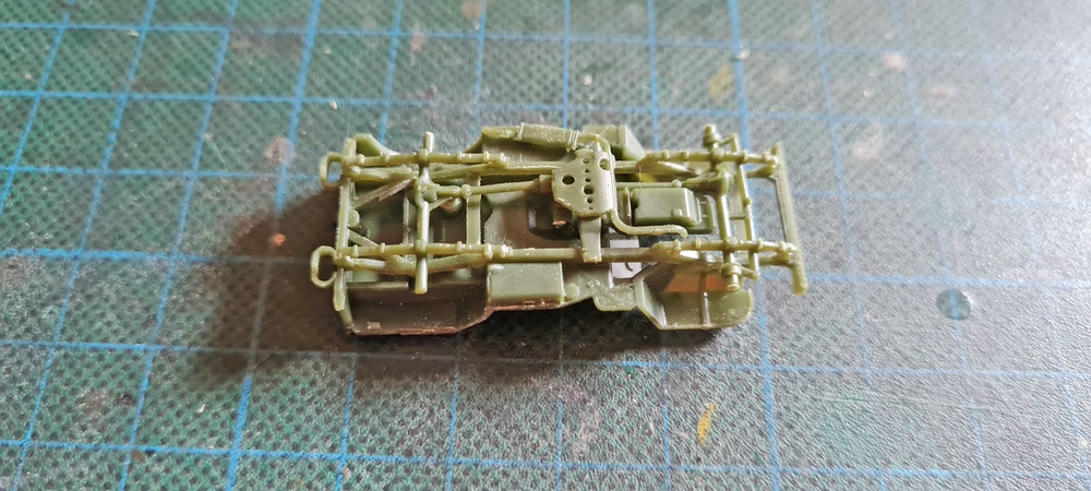

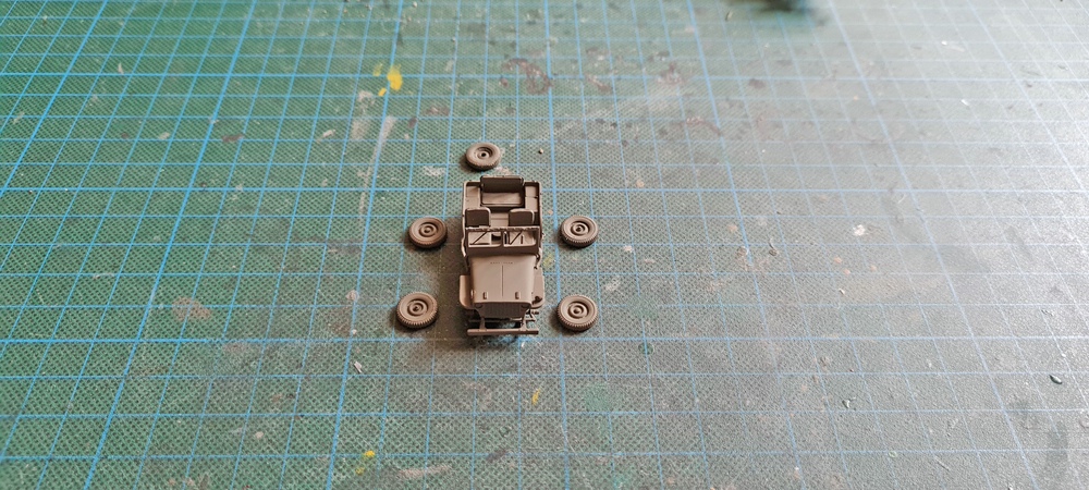

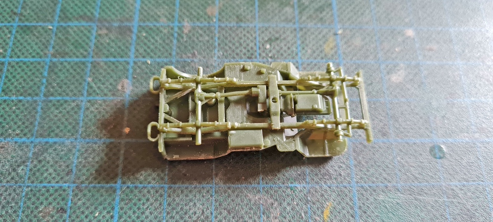

Also habe ich mir die drei Hauptkomponenten erst mal vom Spritzling gelöst, Rahmen, Karosse und Kardan/Federeinheit.
Aber bei der Kardan/Federeinheit, war ich erst mal Ratlos, so viele Angüsse an einem Teil habe ich auch noch nicht gesehen. :cracy:
Ich habe es dann etwas Gröber heraus gelöst, so das ich dann besser an die Angüsse ran konnte.
Allerdings wird man später dann mit einem sehr filigranen Fahrgestell belohnt, später kommt dann auch noch das Schutzblech und der Auspuff dazu, das wird aber extra bemalt.
Und nun mal von oben.
Damit kann es dann heute auch weiter gehen und am Mittag wird dann der GMC lackiert,

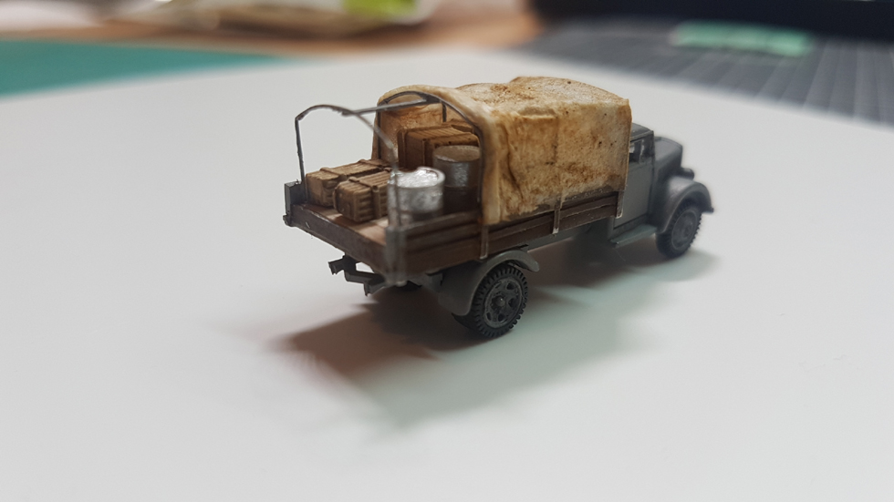

Als Planenveredelung würde ich eine einzelne Papierlage eines Tempotaschentuches empfehlen.
Ähnlich den Laminatsegeln von Schmidt.
Der baut noch wesentlich kleiner als Du und das was er macht, sieht richtig gut aus.

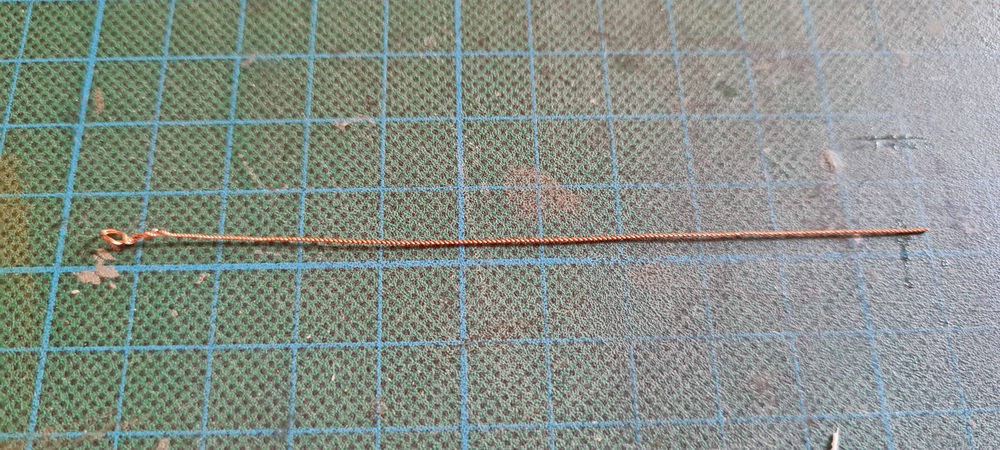

Da muss ich mir noch ein Seil herstellen, für die Winde vorne, das soll dann noch vor der Lackierung dran. :bang:

Hier mal ein Bild von meinem Blitz in 1:144 mit solchen Brillenputztüchern als Plane (Wenn unerwünscht nehm ich natürlich wieder raus):
Das könnte auch in 1:72 passen...

Tschuldigung , solche Tips wie die Aussparung ,die garnicht Sereienmäßig war, kommen halt von Greenhörnern . :rot:
Am GAS 66 ist das Standard. Ok ,andere Feldpostnummer :five:

Das Freischneiden vom Antriebsstrang vom Willys war sicher kein Spaß .
Wenn sowas ohne Bruch oder Verschnitt abgeht , das macht glücklich .

Ja das waren schon sehr viele Angüsse Ingo und das Bild kann natürlich bleiben, aber etwas muss ich jetzt doch mal klären. Ich will ja keinen neuen Faltenwurf in der Plane haben, oder so was ähnliches und das die Plane straff gespannt ist, ist auch ok.
Vor allem wenn man Güter transportiert die vor Feuchtigkeit / Nässe geschützt werden müssen. Da heißt es, je straffer desto besser, weil so Wasser besser und schneller abfließen kann.
Die Plane soll nur etwas rauer werden und dazu wird es reichen, sie mit 400ter Papier trocken zu behandeln, hier mal als Beispiel schon an der hinteren Plane gemacht.

Gestern ging es dann aber doch erst mal am GMC weiter, hier habe ich mir ein Stück Seil, für die Winde gedreht.
Dann wurde ein 0,5mm Loch in die Winde gebohrt und das Seil darin mit SK-Kleber verklebt.
Was dann aber nicht mehr ganz so gut geklappt hat, war das Seil um die Trommel wickeln, das hätte ich schon viel früher machen müssen, auch damit man es besser drum herum bekommt und man so nicht die Schlaufe am Ende, wegschneiden muss, weil sie dann irgendwann nicht mehr durch die Schlitze passte.
Aber gut das Seil kann ich dann später unter halb der Stoßstange auslaufen lassen. Aber das ganze hat dann gestern doch mehr Zeit in Anspruch genommen, als geplant und so habe ich dann auch die Lackierung noch mal verschoben und am Jeep weiter gemacht.
Hier hatte ich ja die Wahl, zwischen Bausatz- und Resinteil, ich habe mich dann doch für das Resinteil entschieden.
Auf dem nächsten Bild seht ihr warum, unter dem Jeep ist der Spritzling, mit dem Bausatzteil.
Den Resingrill habe ich mit Schmucksteinkleber an die Motorhaube geklebt und das dann an die Karosserie angeklebt.
Als nächstes kam das Armaturenbrett dazu, dann die Lenksäule, sowie die Hebel, dabei ist mir dann der Schalthebel zerbröselt, so das ich hier einen neuen machen muss.
Dann wurden auch schon die Sitze eingebaut, wobei es bei der Rückbank nur die Lehne ist, die eingebaut wird.
Dann kam noch die Frontscheibe dazu, hier wird später, nach dem Lackieren noch eine Scheibe eingebaut.
Das nächste Bild zeigt den neuen Schalthebel, der in Arbeit ist, das ist einfach nur Stück Draht mit etwas Weißleim am Ende und wenn das hart ist kann der auch eingebaut werden.
Auch das Verdeck wurde schon mal zusammen geleimt, es wird dann später auch Verwendung finden.
Als nächstes habe ich die 5 Räder versäubert und die kaum vorhandene Naht verschliffen. Der Einfachheit halber, zum zeigen, am Fahrgestell angesteckt.
Da sie dann schon mal dran waren, wurde das kleine Auto auch auf die Räder gestellt.

Gestern ging es am Jeep noch etwas weiter, hierfür gab es auch noch ein paar PE-Teile, die angebracht wurden, wie Spiegel, Scheibenwischer usw.
Dann kam noch der neu gemachte Schaltknüppel dazu, leider nicht so gut zu erkennen, aber hier kommt auch meine Knipse an ihre Grenzen.

Und mit Farbe geht es jetzt auch weiter, nachdem das Alu gestern trocken war kam die nächste Schicht an die Reihe, Olivgrün, allerdings etwas dunkler als beim Dragon Wagon, die Farbe hat da nicht mehr gereicht und ich habe mir etwas neues angemischt, aus Nato Olive matt 46, matt Gelb 15 und den Resten der Drachenfarbe.
Das wurde dann lackiert. Die raue Fläche, liegt am Kartonuntergrund und hat sich nicht auf die Lackierung ausgewirkt, aber das Stück Karton ist schon entsorgt worden.
Nun die beiden Autos, mal im einzelnen.

Aber gut, dann mal weiter, nachdem ja die Räder auch soweit fertig waren wurden sie montiert, zuerst am GMC, dann am Jeep.
Dann noch die Auspuffrohre, an beiden Modellen anbringen.
Auf den Bildern, die ich mir zum Jeep angesehen habe, ist aber immer auch ein Gestänge zu sehen, wenn die Plane aufgespannt ist, Y-Förmig im hinteren Bereich.
Ok, dieses Gestänge ist vorhanden, aber nur im eingeklappten Zustand.
Nun stellte sich mir die Fragte neu bauen, oder kann man das was da ist, so umbauen um es zu verwenden.
Mehr als kaputt machen kann ich es nicht, also habe ich es vorsichtig in der Mitte geteilt und dann auseinander gebogen.
Nachdem ich es noch am Verdeck angepasst hatte, wurde die zwei Gestängeteile am Verdeckt angeklebt.
Vorher noch etwas in der Höhe anpassen und noch Farbe dazu. Auf dem Jeep sieht das nun so aus.
Damit bin zufrieden, so sieht das doch schon mal richtig gut aus. :tanz:
Womit ich aber noch nicht so wirklich einverstanden bin, das sind die beiden Türteile, aus klarem Kunststoff, die sind ganz schon dick.
Aber gut da kommt jetzt erst noch Farbe drauf...

Gestern kamen dann die Decals an den Jeep, nun gehört er auch zur Einheit des GMC und nun die Bilder dazu.
Etwas ausbessern muss ich noch mal rund um die hinteren Lampen.
Am Fahrerhaus des GMC habe ich dann auch schon mal angefangen.
Ging aber dann nicht mehr wirklich weiter, „mein Katz“ hatte da anderes im Sinn, spielen und schmusen mit mir.
Aber ein Bild habe ich noch, hatte ich schon vor ein paar Tagen gemacht, es ist auch keine Vorankündigung, was folgen wird, aber man kann doch schon mal schön sehen, wie die Fahrzeuge in den 1950igern ihr Aussehen verändert haben.
Links der GMC 353 und rechts der M 54,
der ab 1951von IH, Diamond T und Mack gebaut wurde,
