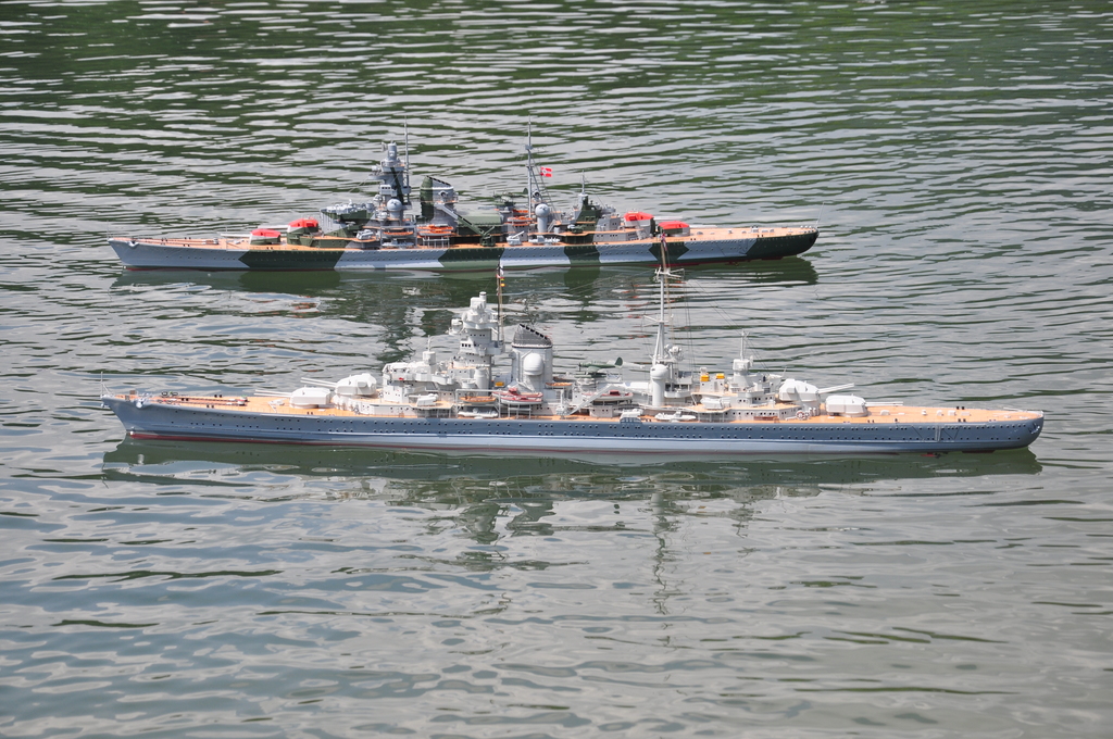

Ich habe lange überlegt, welchen Bauzustand ich machen möchte.
Einfache Variante wäre Bauzustand 1943 gewesen..... hier mal ein Bild dazu.
Aber.....einfach kann ja Jeder.
Ich habe dann in einem Buch über das Unternehmen "Cerberus" 1942 gelesen, was ich höchst interessant fand.
Es ging dabei um die Rückführung der Flotte von Brest in den Heimathafen.
Damals ein absoluter Erfolg der Kriegsmarine.
Nachteil hier.....es muß einiges am Bausatz umgebaut werden und eine etwas aufwendigere Tarnbemalung
hat sie auch.
Aber genau das ist der Reiz an dieser Sache.
Was im einzelnen umgebaut werden muß, kommt dann, wenn ich mit dem Bau beginne.
Hier mal ein Bild...
Ja Leute.....und so soll die Lady werden....bestimmt wieder eine große Herausforderung mit viel Bastelspaß.
