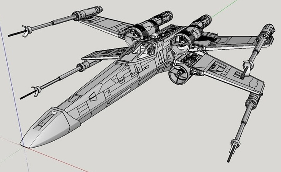

Seit ich ein kleiner 5. Klässler war, hab ich eine Vorliebe für STAR WARS und so kam mir die Idee, den Drucker für Star Wars - Modelle zu nutzen. Im Internet gibt es eine sehr schöne Seite für Druck-Vorlagen: https://www.thingiverse.com/ Dort habe ich ein wenig rumgeschnüffelt und bin auf einen X-Wing im Maßstab 1:24 gestoßen, diesen hier.
Das Modell ist sehr schön gemacht, mit feinen auf den Oberflächen und kommt in insgesamt 13 Teilen daher. Einige davon müssen mehrfach gedruckt werde, so zum Beispiel die Antriebe (vier mal) oder jeder Flügel zwei mal. Es sind auch Verbinder mit dabei, welche das Zusammensetzen der einzelnen Druckteile erleichtert:

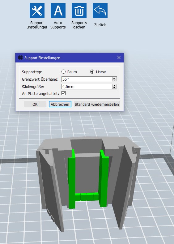

Wenn Du die Datei zum drucken bekommst sind da schon die Stützen mit eingesetzt oder muss man das selber machen?
Bei deinem Modell braucht es die wohl nicht oder?

Soweit ich das bis jetzt gesehen habe, sind die Files bei Thingiverse ohne Supports (Stützstrukturen). Die sind ja auch je nach verwendeter Druckmethode (Filament- oder Harzdrucker) und Ausrichtung beim Druck unterschiedlich.

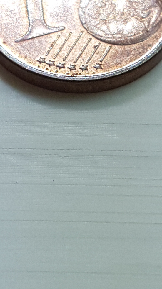

Und wie bekommst Du die Oberfläche dann so glatt oder ist der Druck schon SO präzise?

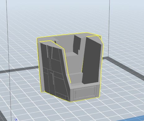

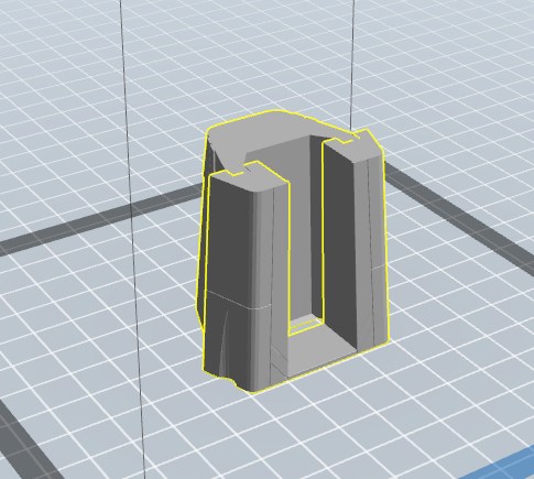

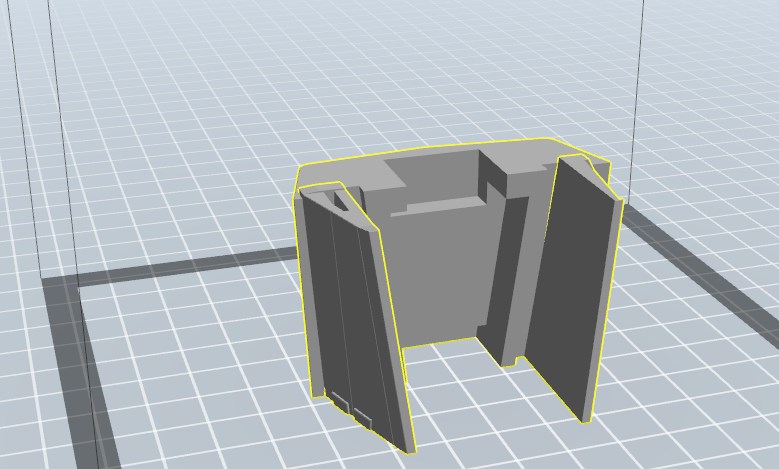

Wie Martin schon geschrieben hat, sind die Modelle bei Thingiverse ohne Support. Aber die Software von Bresser (REXPRINT) ist da sehr komfortabel. Hier mal am Beispiel des letzten Teiles das ich für den Bug brauche, der hintere Teil vom Cockpit:

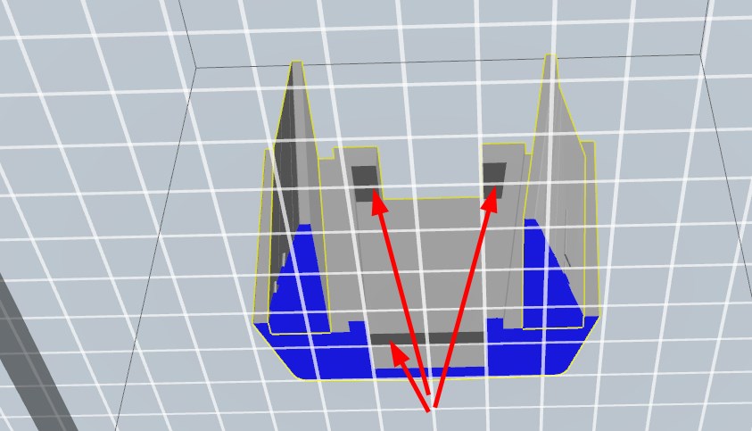

Original wie es gedruckt werden soll, die Ansicht so gedreht das man von unten durch die Bodenplatte schaut. Die Software färbt die Auflagefläche blau ein:
Die Überhänge habe ich mit einem Pfeil versehen.

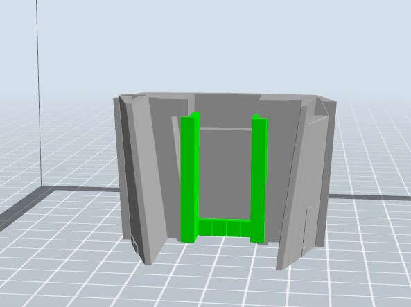

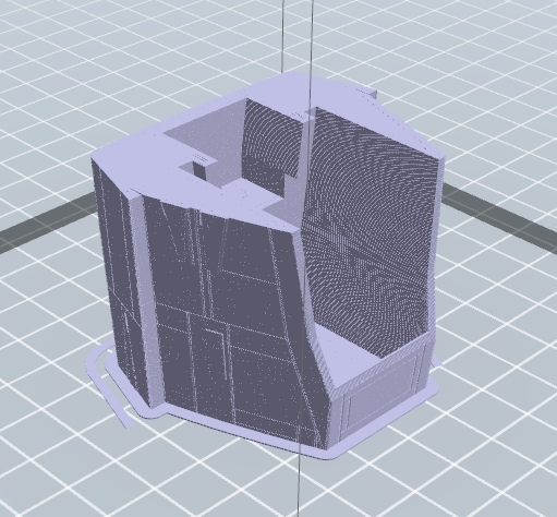

Hier zwei Bilder in Ansicht von oben, erst ohne und dann mit Support. Der Support ist vom Programm (Auto-Support) erstellt worden.
Es gibt auch Einstellmöglichkeiten für den Support:
Ich selbst setze die Stützen immer eigenhändig, bzw. lösche einen Teil der Stützen wieder weg.

Ich drucke mit PLA. Die Oberfläche sieht nur so glatt aus. Man sieht und fühlt jeden einzelnen Layer der gedruckt wird. Ich mache heute Abend oder morgen mal ein paar Makro-Aufnahmen auf denen man die Oberfläche besser sieht. Auch schleife ich immer einmal kurz drüber.

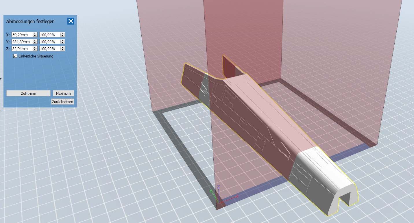

Könnte man die Größe anpassen damit die Form in den Drucker passt?
Ja, man kann mit der REXPRINT-Software sehr einfach auf allen drei Achsen skalieren. Dann könnte man problemlos ein ganzes Teil drucken:
Original aus der Vorlage (100%)
Auf 50% skaliert

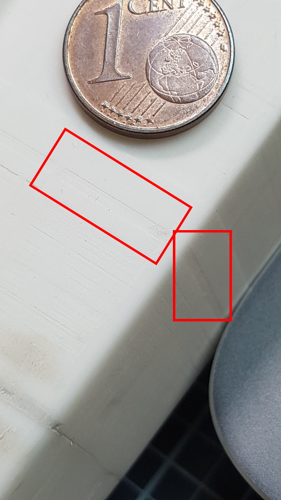

@Marcus: Ich schulde dir noch ein paar Makros. Ich habe nach ein paar Stellen suchen müssen, die mir beim Schleifen durch gerutscht sind und auf denen man die unbehandelte Druckoberfläche sieht:
Hier der Bereich knapp neben dem nächsten Teilstück (das noch fehlt), nur kurz "Überschliffen"
Auf diesem Bild sieht man schön die Strukturen der Oberfläche und auch wie fein detailliert die Vorlage aus dem Netz ist (und auch, dass ich nochmal nach-spachteln muss :motz: ):
Ich habe am Drucker die Einstellung "Hyper" gewählt. Das ist die feinste Voreinstellung. Weiter an die Grenzen des Einstellbaren bin ich noch nicht gegangen. In den Druckeinstellung, vor allem im "Experten-Modus" gibt es gefühlt 1 Mio. Knöpfe an denen man drehen kann, soweit bin ich aber (noch) nicht...

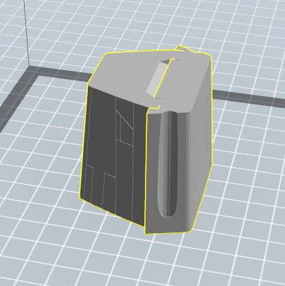

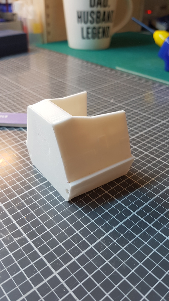

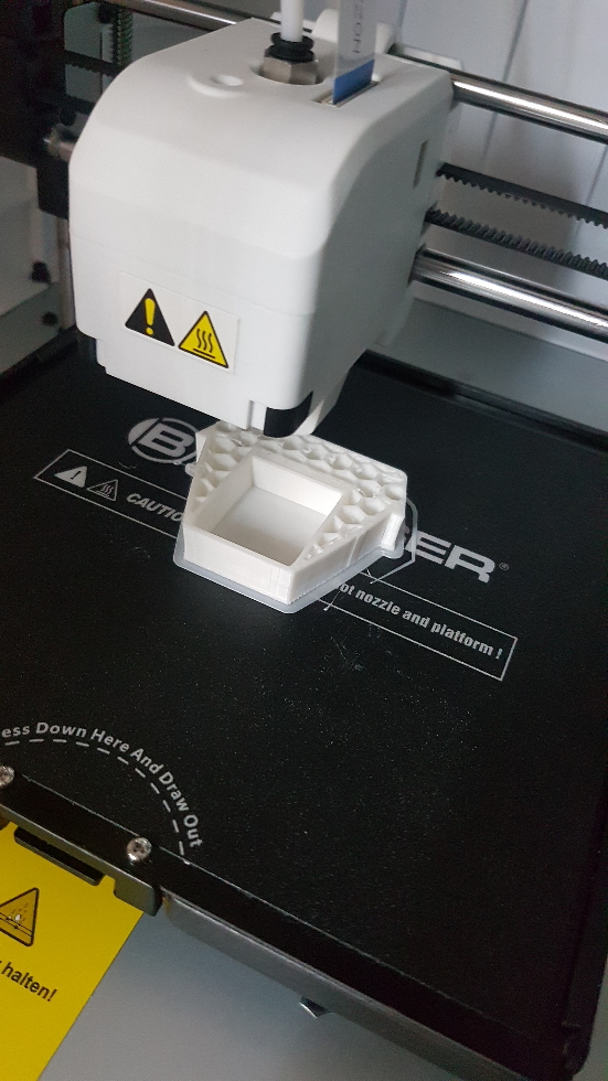

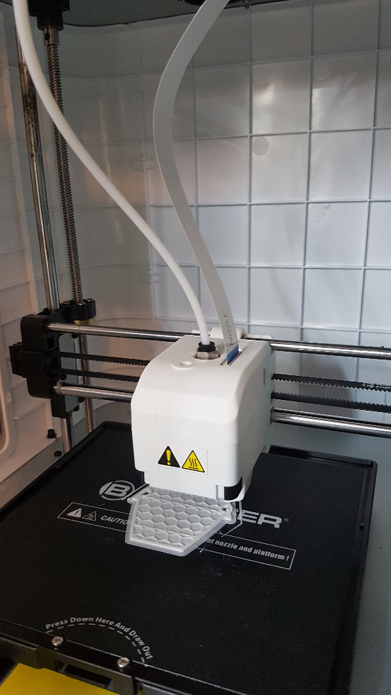

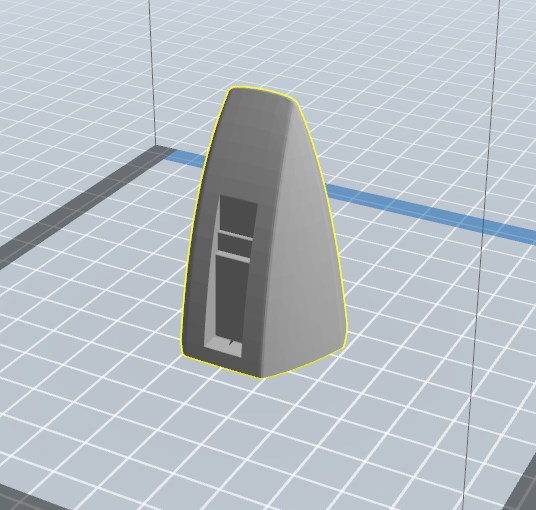

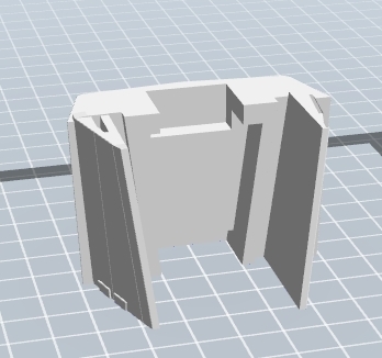

Heute geht es an den vorderen Teil des Cockpits. Das "Häppchen" aus der Vorlage:

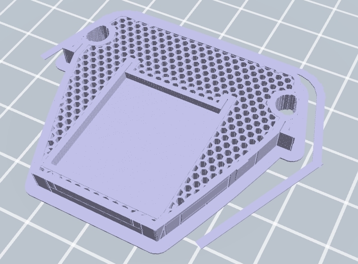

Die Slicer-Software (Rexprint) rechnet das Stück dann in 532 Schichten um:
Druckzeit: 7,1h; Material: 10,5m

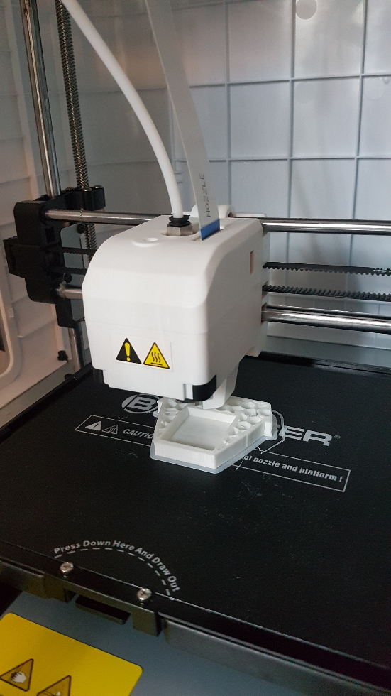

Und hier ein paar Bilder über den Fortgang:
09:04 Uhr
10:17 Uhr
11:06Uhr
Sehr schön zu erkennen ist die Wabenstruktur, die das Innenleben füllt. Eingestellt sind 15%. Je höher die Einstellung, umso kleiner wird die Wabe. So würde es bei 50% aussehen:
15% sind aber meiner Meinung nach absolut ausreichend um eine genügend große Festigkeit zu erzielen.
Mehr Bilder gibt es wenn das Teil fertig ist.

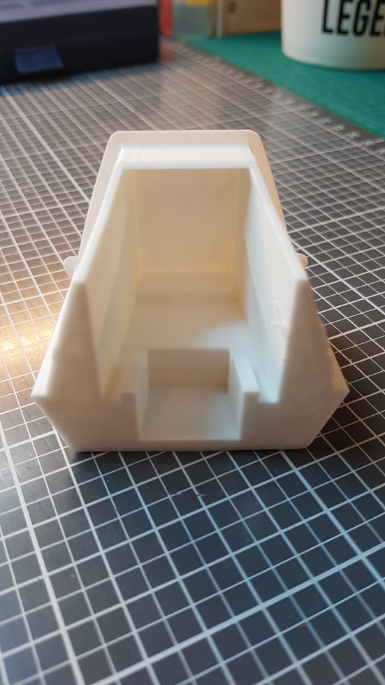

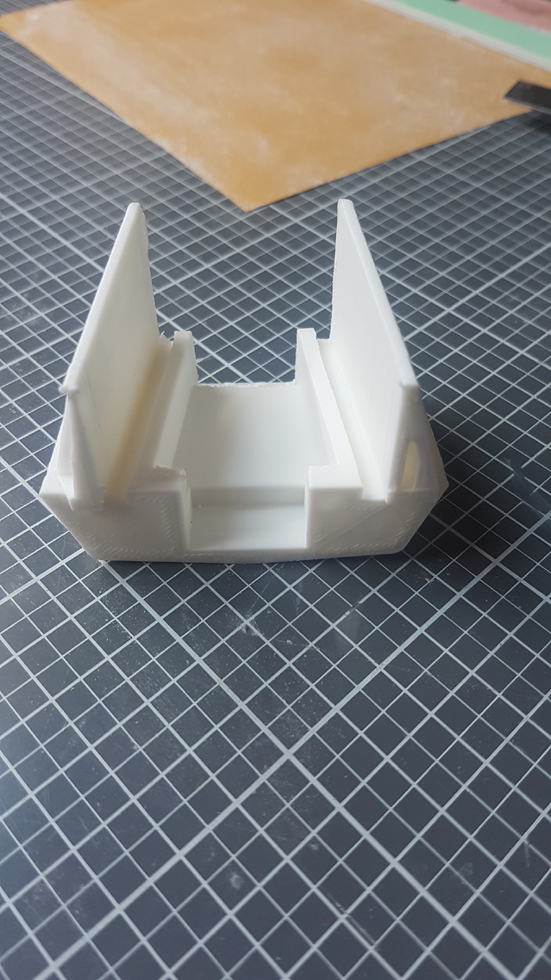

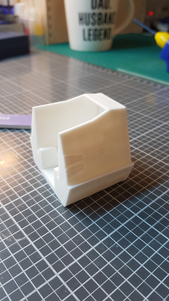

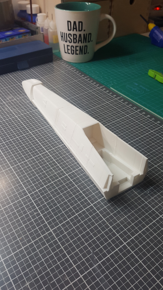

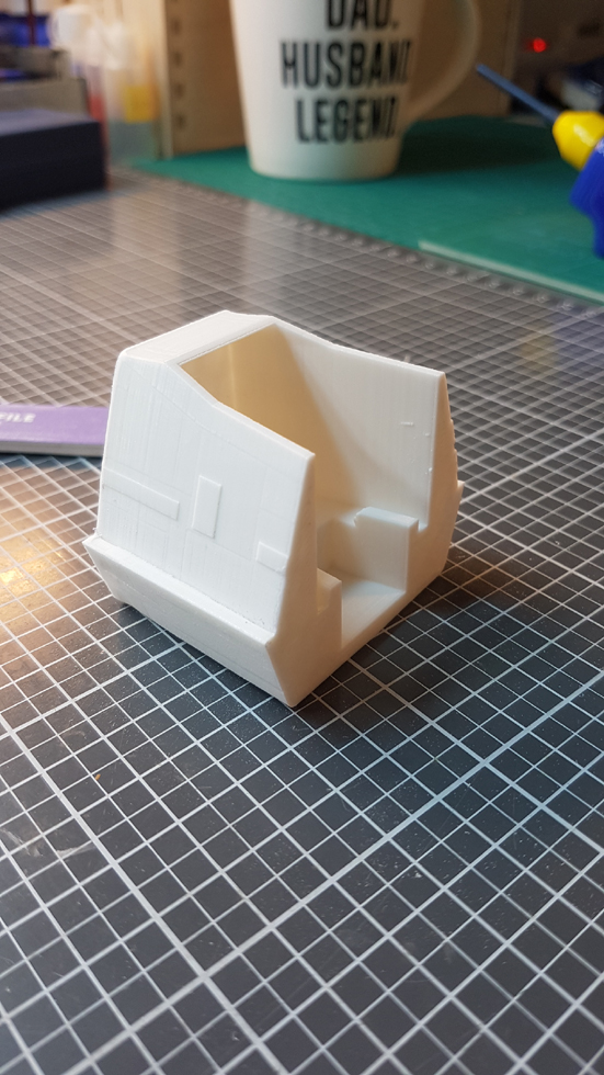

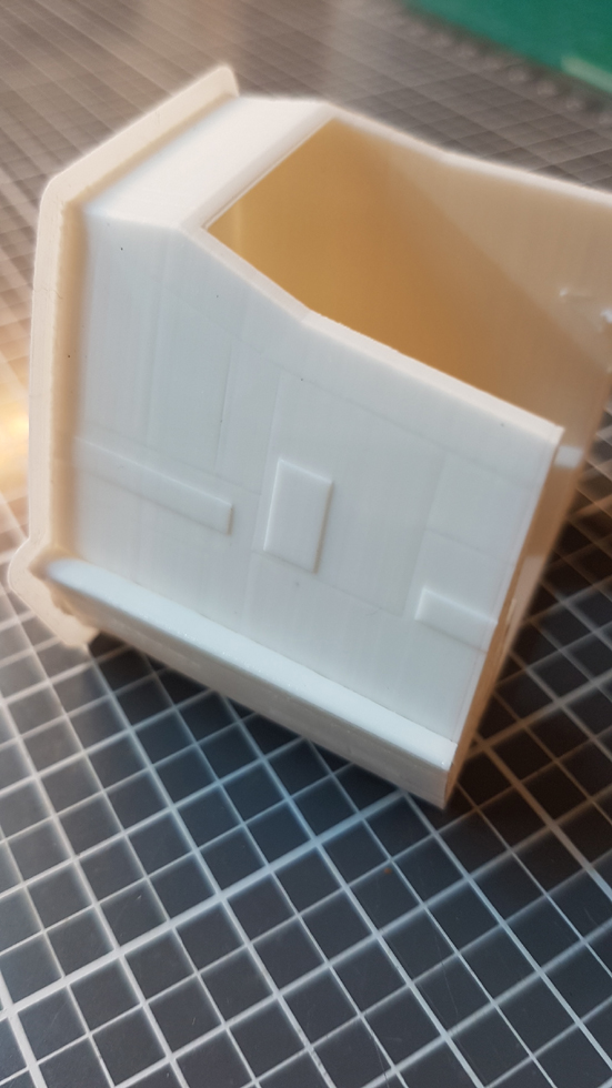

Fertig 8) Frisch aus dem Drucker:
Wieder sehr feine und vor allem scharfe Oberflächenstrukturen:
Brim entfernt und grob geschliffen:
Und angeklebt am Rest:
Jetzt folgt ein weiterer Schleifgang und spachteln. Das ist nötig, weil ich die Fläche auf der das Teil im Drucker steht, wölbt sich immer leicht nach außen, es gibt so eine Art Wulst. Das kommt, da die Druckplatte auf 65° geheizt ist und im Laufe des Druckvorgangs, der immerhin über 7 Stunden gedauert hat, Mutter Erde dann doch ein bisschen daran zieht. Hier recht gut zu sehen:
Aber das ist nur minimal und nichts Dramatisches...

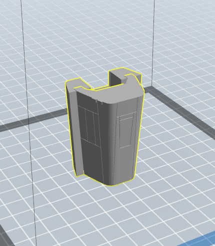

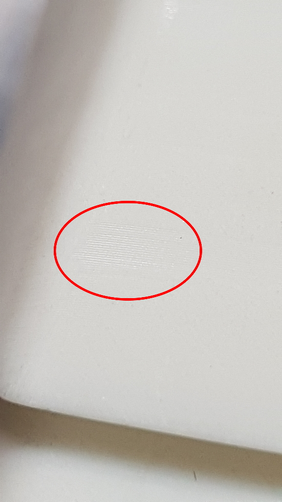

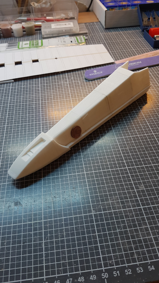

Und heute kam das nächste Teil dazu, das letzte Teilstück am Bug:
Druckzeit: 7,3h; Material: 9,5m
Vorgeschliffen:
Hier sieht es nicht ganz so schön aus, aber nichts was man nicht mit ein bisschen Spachtelmasse korrigieren kann:
Und angeklebt an den Rest:
Damit sind jetzt alle Teilestücke vom Bug gedruckt :P . Als Nächstes geht es mit der Unterseite vom Heck weiter. Aber erst nächste Woche.
