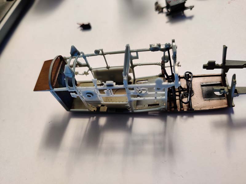

Wie versprochen habe ich mich dieses Wochenende dem Cockpitrahmen zugewandt und der hat tatsächlich einige Arbeitsstunden in Anspruch genommen.
Angefangen habe ich mit einer Passprobe. Nach einigen kleinen Anpassungen passt tatsächlich alles, es wird aber auch deutlich, wie wenig Spielraum hier besteht.
Es gilt also ordentlich zu arbeiten und alle Klebe- und Kontaktflächen frei von Farbe zu halten.
Ein Teil des Rahmens war mit Lozenge-Stoff bespannt. Das ist ein schönes Detail, macht die Bemalung allerdings nicht gerade einfacher. Ich habe zunächst den kompletten Rahmen abgeklebt un die späteren Lozenge- bzw. Holzstellen in weiß grundiert.
Im Anschluss dann umgekehrtes Spiel: alle weißen Flächen abgeklebt, den Rahmen in die Rumpfhälfte eingesetzt (quasi als Maske) und schwarz grundiert und im Anschluss mit abgetöntem Cockpit-Grün bemalt.
Danach den Rahmen wieder raus und mit dem "naturbelassenen" Cockpitgrün übernebelt. Danach noch Details wie Kabel, Metallbeschläge, Holzchipping etc. angemalt.
Dann ging's los: anders als auf dem Wingnut Wings sind die Lozenge-Decals für den Rahmen bei Aviattic nicht vorgeschnitten. Das Ausschneiden und Anpassen der Teile geht aber überraschend zügig, fast alles simple Rechteckvariationen.
Danach trocknen, Mattlack auftragen, filtern, restliche Decals aufragen, Panelwash und trockenmalen und tatsächlich ist das Ganze irgendwann fertig. Hier das in Flugrichtung linke Teilstück. Der rechte Gegenpart ist noch nicht ganz fertig...
Außerdem habe ich bei der Gelegenheit noch das vordere Instrumentenpanel fertig gestellt. Für die Schalthebel habe ich 0.3mm Lötzinn gefertigt mit einem Hammer etwas abgeflacht, die Glasabdeckung der Instrumente habe ich mit Crystal Glass dargestellt. Der Rest ist out-of-the-box. Wo ich die Fotos gerade ansehe, fällt mir auf, dass ich am Rand die falschen Abnutzungsspuren gemalt habe, das Panel war ja wahrscheinlich aus Holz. Werde ich zum nächsten Update noch abändern :bang: Die Rückenlehne mit Lederbezug ist ebenfalls fertig.
Für dieses Wochenende ist damit erst einmal die Luft raus. Die Rumpfinnenbemalung habe ich wie ihr sehen konntet auch begonnen, dazu allerdings im nächsten Update mehr. Das wird dann vermutlich auch das letzte sein bevor wir hier das erste große Etappenziel, den Cockpitbau, abhaken können.

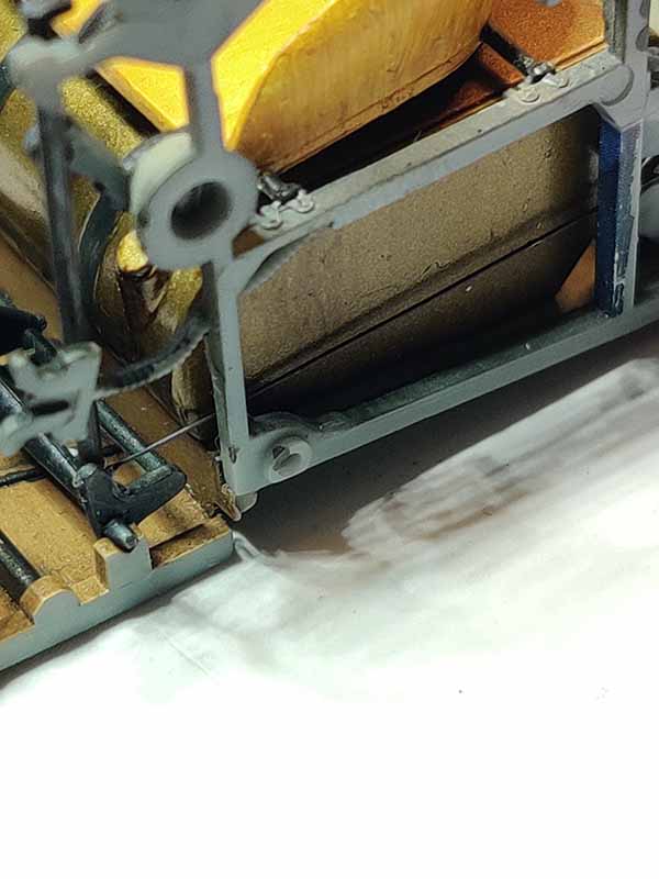

Ich war die letzten Tage nicht untätig. Zum Abschluss der Baugruppe "Cockpit" fehlte ja eigentlich nicht mehr, aber wie es halt so ist, dauerte am Ende wieder alles länger. Aber alles der Reihe nach:
Nachdem ich die zweite Rahmenhälfte fertig bemalt hatte, ging es ans "Strippenziehen", den Anfang machten die Steuerseile am Höhenruder. Hier würden streng genommen zwei Seile hingehören, das zweite würde aber unmittelbar wieder im Unterboden verschwinden und wäre später nicht mehr zu sehen. Daher spare ich mir das. Das Seil des Seitenruders ist bereits im Kit angedeutet. Am hinteren Ende der Verkleidung laufen dann folglich drei Seilenden ins Heck. Das große Stück im Bild ist die Sicherung für den hinteren Sitz. Für das Rigging nutze ich 0.15mm Nylon, den ich in Mr. Metal Iron einfärbe. Man kann aber auch Rosa nehmen, denn am Ende sieht man davon sowieso so gut wie nichts :D
Einige Details füge ich noch selbst hinzu: einmal das Auslöserkabel für das frontale MG und einmal die Verbindung zwischen Gashebel und Motor (hier sieht man auch nochmal schön wie hochauflösend die Decals in dem Kit sind). Beides läuft im Moment ins Nichst, wird aber später an der zugehörigen Baugruppe angebracht werden.
Die angedeutete Antenne muss weichen, stattdessen wickle ich 0.3mm Draht auf die Trommel und verbinde diesen wieder, so dass der Antennenverlauf jetzt durchgängig ist (Vorher verschwand das Teilstück hinter der Seitenabdeckung).
Dann fehlten noch die Gurte. Ich hatte es im Eingangspost erwähnt: die HGW-Gurte stellen ein Riesen-Upgrade im Vergleich zu den PE-Teilen des Kits dar. Ich möchte Sie nicht missen. Sie sind auch nicht so schwer zu bauen, wie viele annehmen. Wichtig ist eigentlich nur, die PE-Teile so lange wie möglich am PE-Bogen zu belassen und diese auch dort schon zu lackieren. Die Gurte zunächst nicht bündig abtrennen, sondern mitsamt der dünneren Verbindung, denn die ist perfekt als Einfädelhilfe. Somit verkommt der Rest zur Fleißarbeit und nach 1h hat man seine Gurte fertig. Wie der hintere Gurt bei der Aufhängung richtig schützen soll bleibt mir ein Rätsel, aber nach Anleitung ist das so korrekt und ich muss das Model ja nur bauen und nicht durch den TÜV bringen ;)
Mit den Gurten, den Instrumentenpanel und der Rückenlehne an ihrem Platz ist dann auch das Cockpit soweit fertig. Anbei die Bilder. Im nächsten Schritt werde ich mich dem Motor widmen, ein superschönes Teil und interessant zu bauen.
