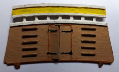

Habe die Schotts auch schon lackiert. Das sieht im Augenblick so aus. Wir fangen am Heck an.
und jetzt zum Bug.
Und hier sind wir schon in der Kategorie "Pleiten, Pech und Pannen" angekommen.
Wie ist das passiert?
Bei einer meiner vielen Passproben habe ich wohl etwas zu doll von oben auf das Schott gedrückt. Gefühlt nur ganz wenig um es in die Aufnahmen des Decks zu bekommen. Ich vermute, dass dort irgendwo Lufteinschlüsse oder Ähnliches waren. Die anderen Schotts haben die gleiche Behandlung locker ausgehalten.
Ist vom Prinzip her aber auch egal. passiert ist passiert. Werde dies reparieren sobald die Rumpfhälften verklebt sind und die Schotts geklebt werden. An dieser Stelle mal ein großes Achtung an alle die gerade anfangen die May zu bauen!
Laut Bauanleitung sollen die Schotts schon auf die Decks geklebt werden bevor die Rumpfhälften zusammen gefügt werden. Dies kann ohne weitere Probleme nicht funktionieren. Es ist viel zu viel Spiel in den Aufnahmen. Daher wird es nicht gelingen diese im richtigen Winkel zu kleben. Da auch die nächsten Decks schon vor der "Hochzeit" geklebt werden sollen, wird die Passgenauigkeit immer schlechter. Schaut euch mal die original Revell Fotos genauer an. Wenn man diese stark vergrößert, sieht man sowohl am Bug wie auch am Heck, dass dort gar nichts passt.
Durch meine Passproben habe ich mir folgende Vorgehensweise überlegt. Ich werde das Hauptdeck zuerst an einer Rumpfhälfte verkleben. Um dies im richtigen Winkel hin zu bekommen, werde ich die zweite Hälfte ohne Kleber (trocken) auch mit anfügen. Danach werden die Schotts des Hauptdecks eingesteckt aber nicht verklebt. Jetzt wird die zweite Rumpfhälfte geklebt. Die Schotts werden erst danach verklebt. Sind von hinten ja noch zugänglich. So schaffe ich es diese gegen die geplanten Anlagepunkte zu legen und habe wider erwarten kaum Spaltmaße. Die weiteren Schotts und Decks können dann eingefügt werden. Hab dies trocken schon ausprobiert.
Aber soweit bin ich im Augenblick noch nicht. Als nächstes werden noch die Pfortenreeps und andere Details hinzugefügt werden.

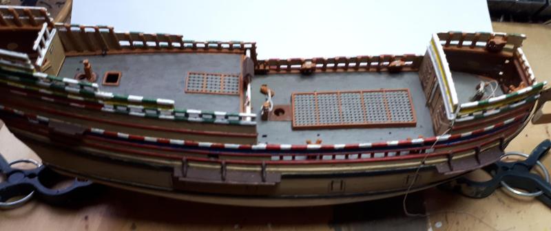

Hab ein paar Fotos von meiner letzten Passprobe gemacht. Hier das Ergebnis:

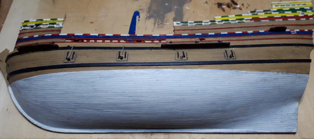

Dies ist der aktuelle Baustand.Is schon gemein was man in dieser Vergrößerung alles so so sieht. Aber unabhängig von der Vergrößerung. Die Decks brauchen eine neue Farbe und dies schnell. Ich bin mit meinen Überlegungen noch nicht ganz zu ende. Ich denke es müsste eine recht helle Farbe sein. So von etwas verwittert, etwas in der Sonne geblichen und ständig geschrubbt. Ungefähr so:
Was meint ihr?
Auch mit den Pfortenreeps mache ich mir gerade noch Gedanken. Intuitiv würde man sie unter dem darüber liegenden Barkholz in den Rumpf zurückführen. Wenn man sich aber die Fotos der Replika anschaut werden diese erst über dem Barkholz in den Rumpf zurückgeführt. Kann man machen. Hat aber ein Problem. Da die Rüstbretter des Großmastes genau auf diesem Barkholz am Rumpf montiert sind, müssen die Reeps der beiden achterlichen Pforten über die Rüstbretter in den Rumpf geführt werden. Ist schwer zu erklären, sieht man am besten auf dem ersten Foto dieses Beitrages. Sieht interessant aus. Im ersten Augenblick auch irgendwie falsch. Ich glaube aber, dass ich es so machen werde. Dies kann schon richtig sein. Was sagen die Galeonen-Experten?
Bedeutet aber auch, dass ich mir jetzt schon Gedanken über die Rüsten machen muss. Wie viel OOB und wie viel ersetzen? Ich muss den zweiten Teil der Rüsten schon ankleben bevor ich die Reeps darüber lege.

Montag, 25. Januar 2021, 09:39
Moin Olaf,
da stimme ich dir zu...die Decks brauchen eine andere Farbe. So wirkt das nicht richtig.
Mir ist übrigens gerade eingefallen/wieder bewusst geworden, dass ich ja vor einiger Zeit mal
das Buch der Mayflower aus der sog. Blauen Reihe ergattern konnte.
Wenn ich da heute Abend dran denke, werde ich mal in meinem Lager danach suchen.
Vielleicht kann ich da ja was zu den Pforten finden...

Montag, 25. Januar 2021, 16:41
Servus
“Viel überlegen und wenig bauen” .. kommt mir bekannt vor :roll:
Sieht schon gut aus... und: Das Deck unbedingt in einer anderen Farbe.
man kann Holz auf Kunststoff soo schön imitieren...
Gruß Gustav
Montag, 25. Januar 2021, 17:54
Decks: Humbrol grau Nr. 28 mit ein bisschen braun versetzt und anschließend gedrakt.

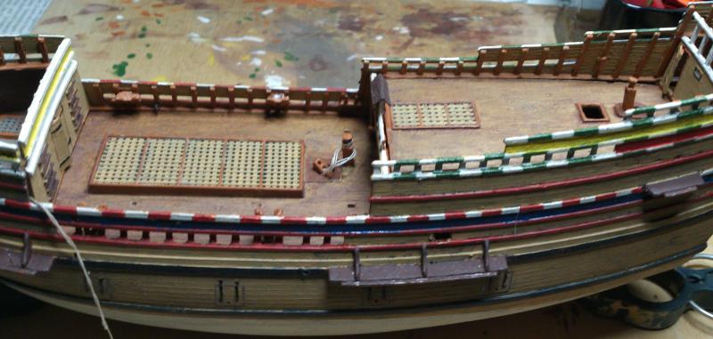

Sonntag, 28. Februar 2021, 20:51
Moin euch allen,
sorry für die späte Weiterführung des BB, hatte geschäftlich viel zu tun und bin baulich kaum voran gekommen. Immerhin habe ich das Problem mit der Farbe der Decks jetzt gelöst. Ist deutlich dunkler geworden als ich eigentlich geplant habe, aber so gefällt es mir.
Als erstes habe ich die Decks mit Revell Aqua Sand lackiert. Dies war der Farbton wo ich ungefähr hin wollte. das sah dann so aus:
Danach habe ich es nach der Drake-Methode etwas gealtert. Habe allerdings keine Plaka Farbe sondern eine sehr dunkelbraune Acrylkünstlerfarbe verwendet (war gerade da). Dies sah abends im künstlichen Licht auch gut aus. Am nächsten Morgen bei Tageslicht wurde aber schnell klar, dass es immer noch zu "quitschig" ist. Habe leider keine Fotos davon.
*grübel* wie geht es voran. Als erstes hab ich nochmal mit der Drake-Methode mehr Farbe aufgetragen. Dies sah dann so aus:

Hier weitere Decks:
Und eine Stellprobe vor genommen. Dies sieht dann so aus:
Habe das Modell dann erst einmal so stehen lassen, um es auf mich wirken zulassen. Nach einiger Zeit war es für mich klar. Das bleibt jetzt so.

Sonntag, 28. Februar 2021, 21:24
Hallo Olav
Sieht echt gut aus ...vor allem das Deck (noch frisch aus der Werft). Bin gerne bei deinem BB dabei!
Und vor allem gespannt was du maltechnisch noch rausholst
Robert
Montag, 1. März 2021, 07:03
Moin Olav,
auch für mich sehen die Decks sehr gut aus und wenn sie dir gefallen, was bekanntlich das wichtigste ist, dann hast du alles richtig gemacht :ok:
Montag, 1. März 2021, 10:26
Moin Olav,
da kann ich auch nur zustimmen - die Decks sehen so sehr gut aus. :ok:
Ich hatte damals nach Bauanleitung gepinselt - war glaube so ein Graugrün ??
Das wirkte nicht so stimmig.

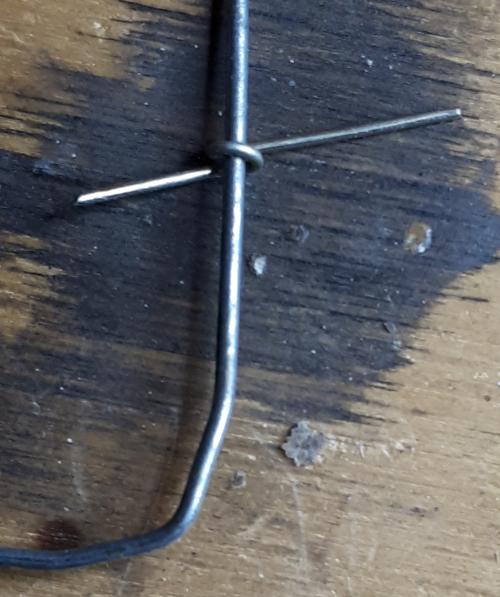

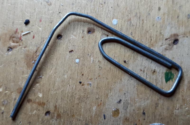

hier ein kleines Update. Habe jetzt die ersten Pfortenreeps fertig. Dazu habe ich mir folgendes Präzisionswerkzeug organisiert:
und folgendes darum gewickelt:
Dies ist ein Abfallprodukt aus der Elektronik. Der Abschnitt eines Lötbeinchens von einem Viertel-Watt-Widerstand. Danach eine Hälfte abgeschnitten. Sieht dann so aus:

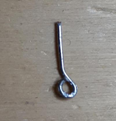

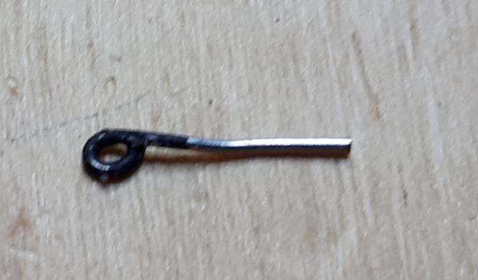

Nochmal mit der Zange flach gedrückt und den Kopf schwarz lackiert:
Habe ich dann 16x gemacht und 10 brauchbare Ösen erhalten. Reicht für 10 Stückpforten. Diese dann in den Rumpf geklebt und mit Garn versehen ergibt dann folgendes:
Hier nochmal der ganze Rumpf:
Die Beiden achterlichen fehlen noch, da diese ja über die Rüsten müssen. Dazu muss die andere Hälfte der Rüsten montiert werden. Und genau da bin ich gerade am Nachdenken. Wie Anfangs erwähnt, wollte ich eigentlich schnell und OOB bauen. Stelle aber gerade wieder fest. Das geht nicht.
Die eine Hälfte in mir sagt kleb das jetzt fest ist ja nur ein Überbrückungsprojekt. Dann kommt aber sehr schnell die andere Hälfte und sagt da geht mehr: Mach es! So bin ich gedanklich jetzt schon dabei die von Revell vorgesehenen Rüsteisen durch Ketten zu ersetzen. Fortsetzung folgt.....

Mittwoch, 10. März 2021, 11:08
Hallo Olaf,
...wollte ich eigentlich schnell und OOB bauen. Stelle aber gerade wieder fest. Das geht nicht.
Wenn man einmal anfängt Dinge zu modifizieren... :D Bin gespannt für welche Lösung du dich entscheidest.
Die Decksfarbe gefällt mir :ok:
