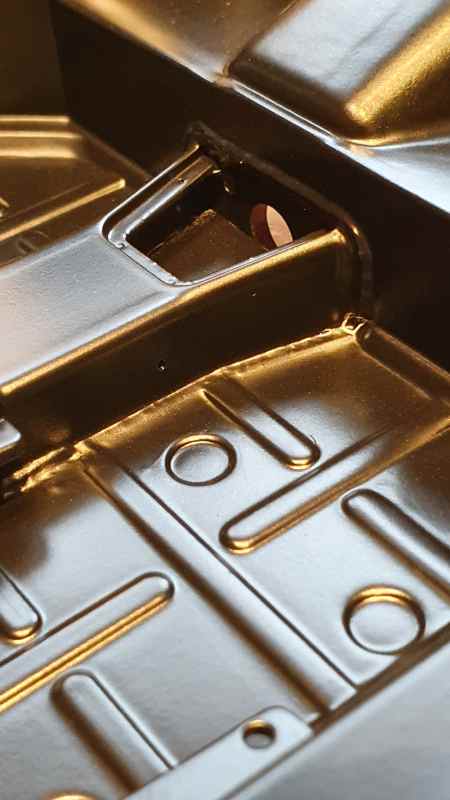

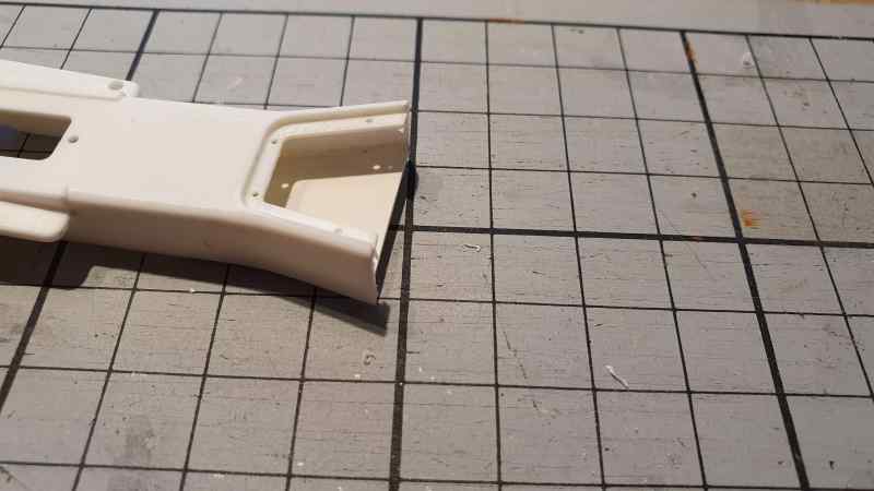

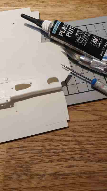

Bei Bauteil B1 und Mitteltunnel B2 habe ich die Schweißnähte mit Vallejo Plastic Putty imitiert.
Davor habe ich noch die Löcher welche mit Bauteil B15 verschlossen mit Plastiksheet verdeckt.
Damit mann diese nicht durch die Öffnungen im Bodentunnel sieht.

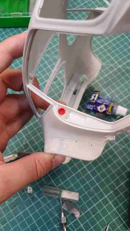

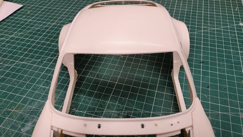

An der Karosserie habe ich mit Evergreen U Profil 261 die Dachrinne nachgebildet.
Zuerst mit einem scharfen Skalpedllein Seite des U Profils
weg geschnitten. Danach schrittweise das Profil an entsprechender Stelle mit
Tamiya Extra ThinCement verklebt. Der Vorteil von dem Kleber ist, das er fast so
dünnflüssig wie Wasser ist und sehr schnell verklebt und trocknet.

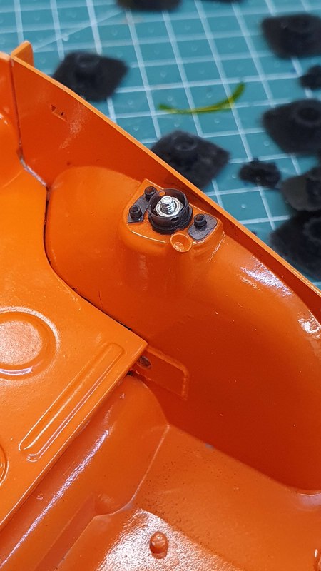

Um die Vernietung der verbreiterten Radästen nachzuahmenhabe ich entsprechenden Abständen eine Schablone gebaut und dann entsprechend die Löcher gebohrt. Das gleich natürlich auch für die vorderen Kotflügel. Die Nieten enstanden dann im 3D Drucker

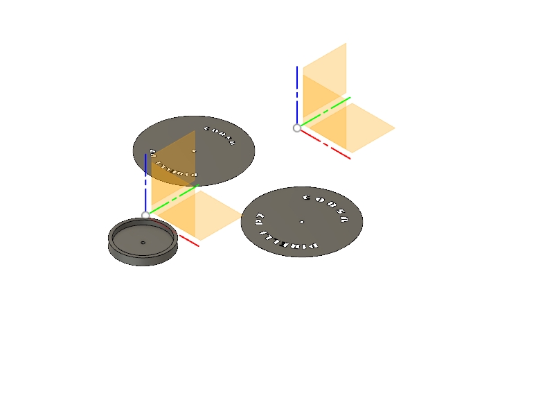

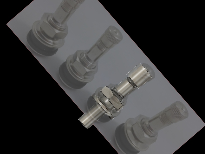

Die Reifen habe ich mit einer 3D gedruckten Schriftzug-Schablone und Ventilen "verfeinert".
Der innere Teil der Felge wurde mit Tamiya Gold lackiert.
Die runde blaue Scheibe dient zum zentrieren der Schriftschablone

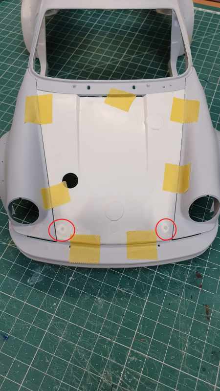

Um den vorderen Verschluss der Haube besser darzustellen habe ich die vorhanden zwei Löcher verspachtelt und verschliffen. Dann wurde die Haube passgerecht auf der Karosserie befestigt. Anschließend habe ich von unten neue Löcher durch die Karosserie und Haube gebohrt.

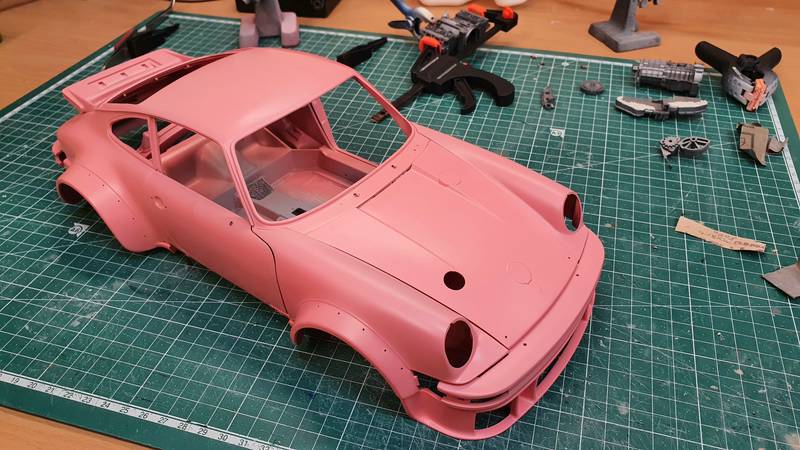

Samstag, 6. Februar 2021, 00:34
Die Karosserie wird mit Tamiy Pink Grundierung grundiert.

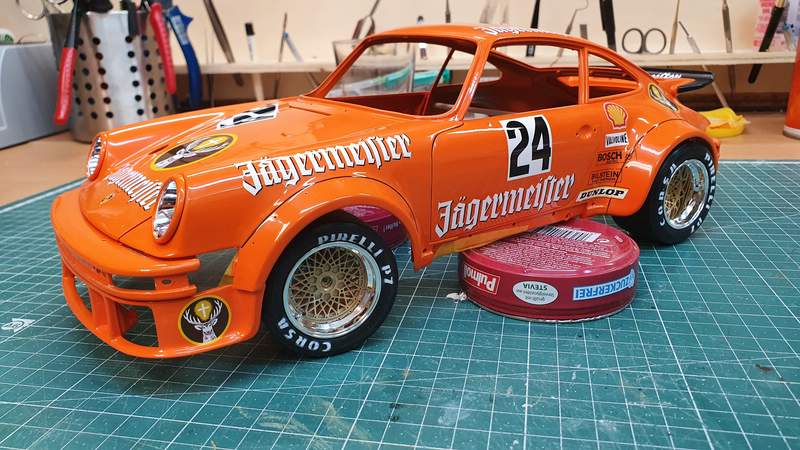

Im Anschluss wurde dann das Jägermeister Orange vo Zero Paint aufesprüht und auch mi 2K Lakc versiegelt
Die Decals von Shell und von Dunlop wurden mit Corel Draw selbst erstellt und bei einem "Disntleister" ausgedruckt.
Beiträge: 19
Realname: Christian
Wohnort: Heerbrugg (CH)
Samstag, 6. Februar 2021, 02:11
RESPEKT! Das schaut gut aus!
Aber kleiner Fehler: Bei DUNLOP Werbung sind die Pirelli-Reifen da nicht falsch? Da müsste ja dann auch Dunlop drauf ;)

Samstag, 6. Februar 2021, 16:04
Hi,
ich habe mich am folgenden Vorbild orientiert.
....und ein bisschen künstlerische Freiheit schadet auch nicht. Habe die Scheinwerfereinfassung nicht in Schwarz sondern in Orange lackiert.

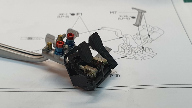

Mittwoch, 19. Mai 2021, 11:36
nach eine kleiner Pause geht es ein bisschen weiter.
Ich habe mich der Pedalerie angenommen. Habe diese so gut wie es für mich geht nachkonstruiert und wieder mit meinem Anycubic Photon ausgedruckt.

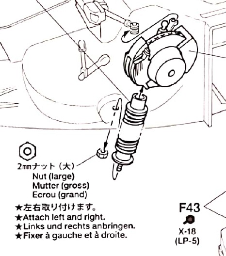

Mittwoch, 19. Mai 2021, 11:47
Die vorder Stoßdämpferbefestigung ist finde ich relativ einfach ausgeführt. Es wird nur die Schraube durchgeführt und dann mit einer Mutter befestigt.
  • »woidda« ist der Autor dieses Themas
Beiträge: 260
Realname: Bodo
Wohnort: Prien / Bayern
Mittwoch, 19. Mai 2021, 11:48
Hier habe ich dann auch ein bisschen nachgebessert.

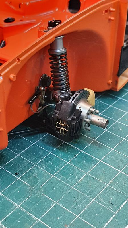

Im weiteren Verlauf habe ich mir die Bremsscheibe, Nabe und Bremssattel mit Beläge konstruiert und mit dem Photon Resindrucker ausgedruckt.
Bei der Bremsscheibe musst ich die Belfüftungslöcher mit einem Handbohrer nachboren, da dies zu fein sind. Ich denke durch Streulicht auf dem Belichtungsbildschirm werden feine Details mit belichtet und härten aus.
Die Bremsleitung habe ich mit "Braided-Line" von Top Studio gefertigt.
Beim Dämpfer habe ich noch "Einstellringe" eingefügt um ein Schraubfahrwerk zu immitieren.

Für die Klammern welche die Bremsbeläge fixieren habe ich mir eine Schablone konstruiert. Somit kann man die Drähte immer schön gleichmäßig biegen.
