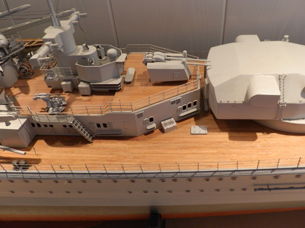

Admiral Graf Spee als Fahrmodell M 1/100

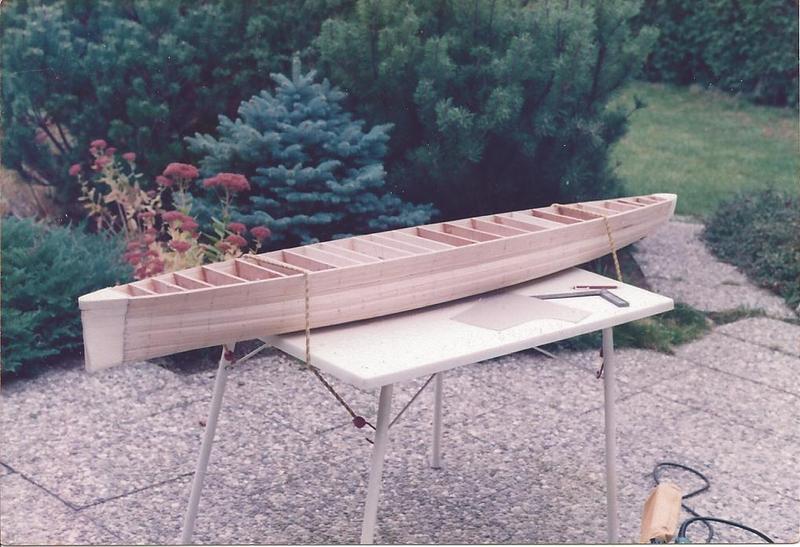

Das Panzerschiff Admiral Graf Spee habe ich 3 X gebaut und verkauft .
Für die Herstellung des Modells wurde mit einem Freund ein GFK Rumpf entwickelt , der vor der Wende
von vielen Modellbau Freunden mit verwendet wurde . Georg Dürr verwendete den Fertigrumpf für die
Modelle Lützow ( ex Panzerschiff Deutschland ) und Graf Spee Bauzustand 1939 , wie er in seinem
Buch " Georg Dürr Schiffsmodelle " beschreibt . Mit Ihm tauschte ich zwei GFK Rümpfe , die er für den
leichten Kreuzer der Königsberg Klasse entwickelt hat , gegen zwei Rümpfe von mir für Panzerschiffe .
Bei meinem letzten Modell wählte ich den Bauzustand von 1937 für mein neues Modell , da ich über
Freunde aus England 1986 Originalzeichnungen erstanden habe . Daher unterscheidet sich mein Modell
zum Teil erheblich von den bekannten Modellen , aber mir gefiel das Schiff von 1937 sehr , vor allem weil
hier noch die Brotbäckerei eingebaut war , die es erlaubte einen durchgängigen Aufbau zu erstellen .
Wenn ich den Aufbau abhebe , dann ist er komplett , das bedeutet die Takelage bleibt zusammen .

Samstag, 14. November 2020, 15:43
Da liebe ich jedes Detail!
Für ein Fahrmodell schon außergewöhnlich fein gebaut.

Danke Ray , aber dafür musste zuerst einmal ein Rumpf und eine Negativform erstellt werden .
Wie man sieht , der GFK Rumpf bietet genügend Platz für Akkus , Motoren und Fahrtregler .
Mit ca 13 kg ist das Modell auch recht leicht zu transportieren .

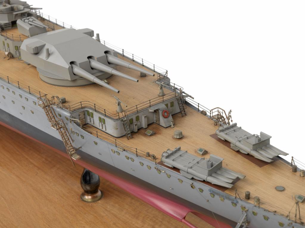

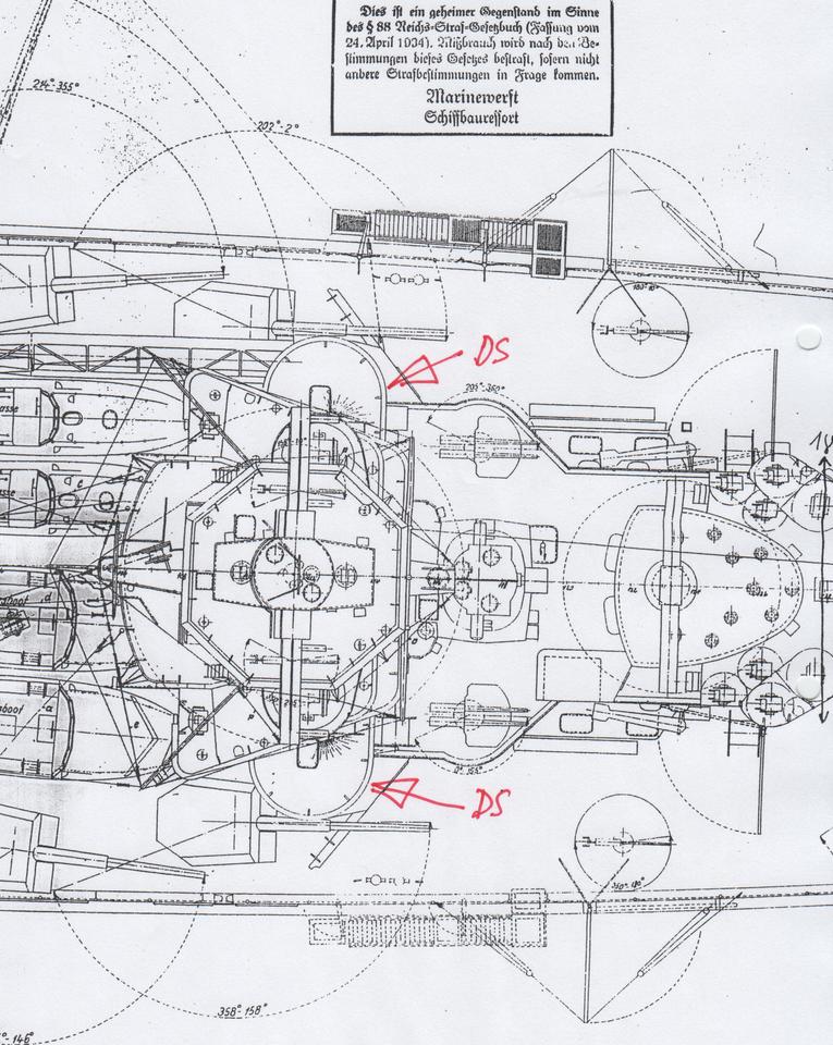

Das Panzerschiff habe ich 3 X gebaut , aber hier im Bericht möchte ich nur den Nachbau von 1937 vorstellen .
Den Turm habe ich nach über 80 Jahren alten Zeichnungen erstellt , wie ihn das Schiff anfangs hatte .
Rot angedeutet die Druckschotte , die alle Panzerschiffe hatten , damit die Mannschaft der 15 cm nicht
dem Druck der 28 cm Abschüsse ausgesetzt wurden .

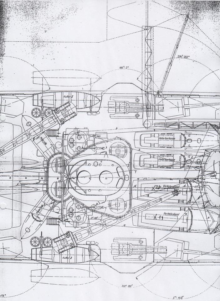

Montag, 16. November 2020, 17:27
Admiral Graf Spee

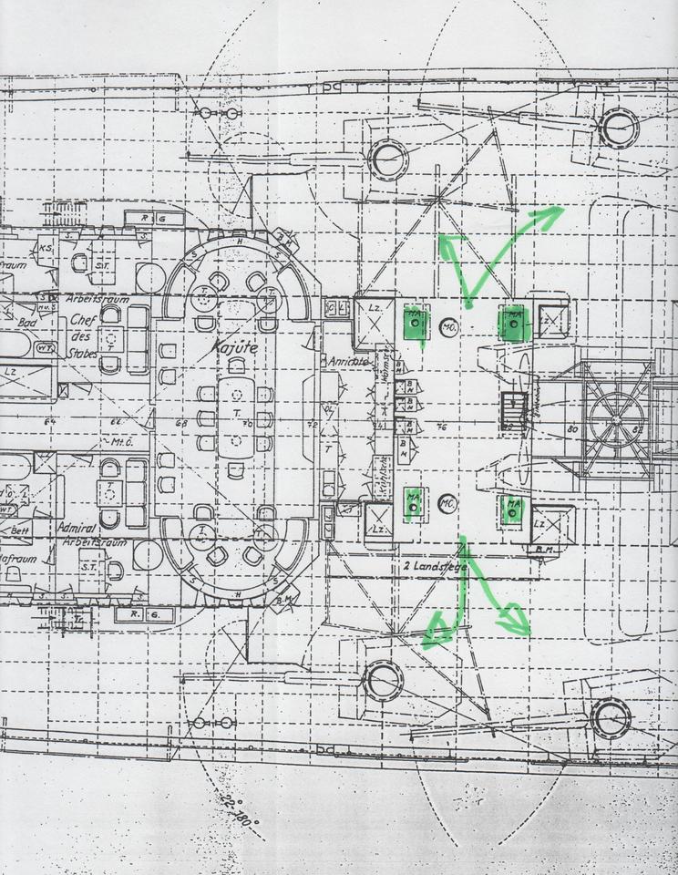

Die Brotbäckerei war nur einige Jahre zwischen dem vorderen und hinteren Deckaufbauten installiert .
Da die Bäckerei das Gewicht erheblich erhöhte verschwand sie wieder .
Der Schornstein war anfangs so aus geführt .
Hier ist auch zu sehen , wie die MA 15 cm mit Munition versorgt wurden .
Für die Mannschaft gab es dafür einen großen Durchgang unter dem Katapult
und hinter dem Turm .
MA auf der Zeichnung bezeichnet den Munitionsaufzug .
Auf der Zeichnung mit Flugzeug , da kann man getrost den Flieger streichen ,
denn er passte dort nicht hinein und wurde nie dort installiert .
Lg Jürgen

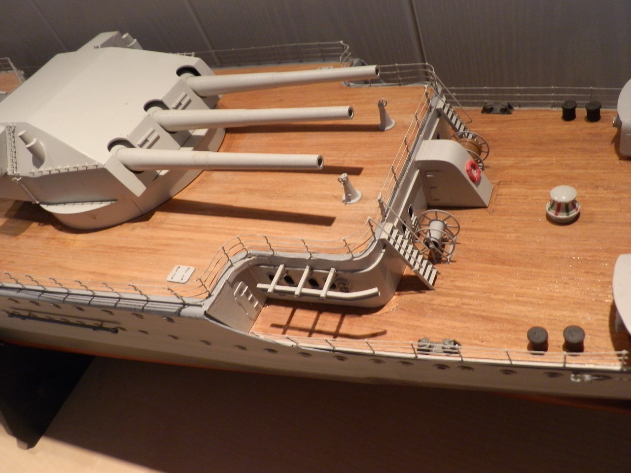

Auf der Originalzeichnung war der hintere Artilleriestand auch so ähnlich gezeichnet :
Auf allen mir bekannten Modellen vom Graf Spee , auch auf den im Handel erhältlichen
Plänen , war der Stand oben geschlossen . Zum Glück erhielt ich ein gutes Foto , das
den offenen Stand im Krieg 1939 zeigt :
Jetzt konnte ich getrost den offenen Stand auch auf meinem Modellinstallieren .

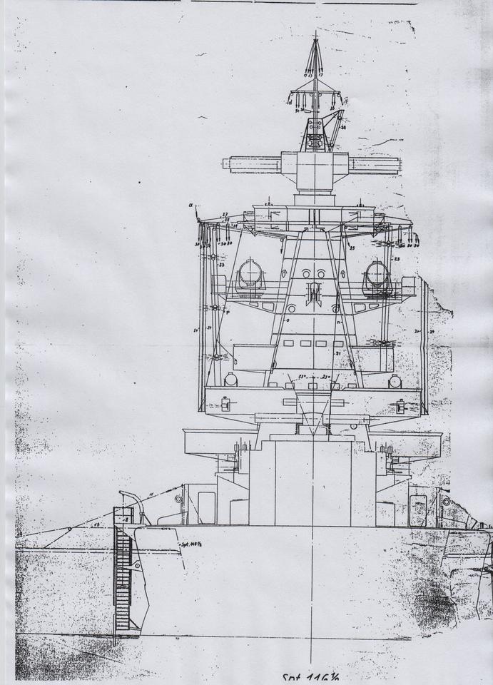

Das Aussehen vom Admiral Graf Spee änderte sich , als der Turm die seitlichen Scheinwerfer verlor ,
dafür nur ein SW an der Turmfront . Zudem wurde das Podest am Schornstein erweitert und hier
zusätzliche 2 cm Flak installiert . Als das Funkmessgerät installiert wurde musste der Turm im
oberen Bereich erweitert werden , um Platz für mehr Personal zu schaffen .

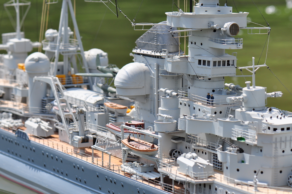

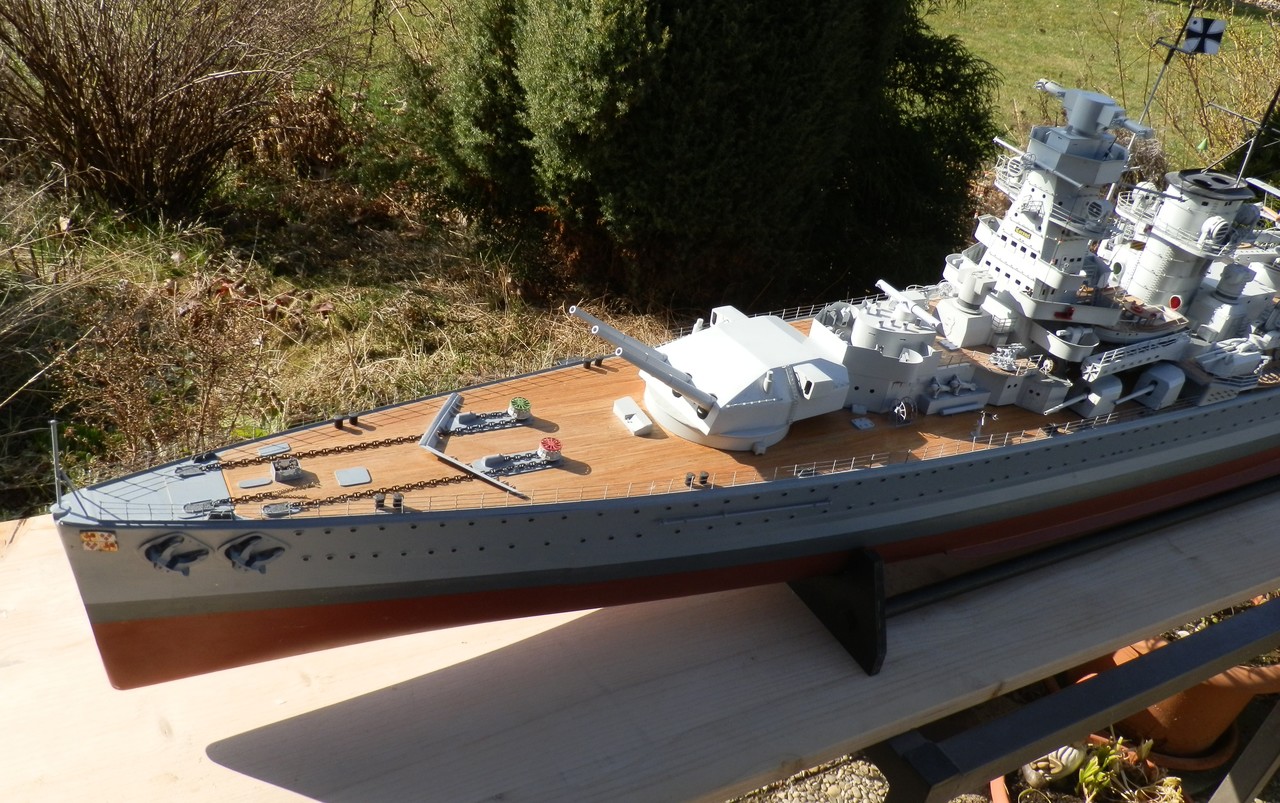

Mein Modell ist nach diesem Bild von 1937 ausgerüstet :
So sieht das Modell aus :

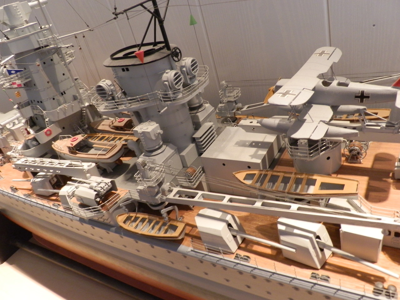

Bei meinen Modellen versuche ich möglichst viele Teile der Ausrüstung selber her zu stellen , hier die He 60 C .
Von einem Eigenbau Modell im M 1/100 erstellte ich eine Silikonform , die zu Anfertigung von Modelle diente .
Zuerst erstellte Sepp Luckau danach eine He 60 C für sein Panzerschiff Deutschland .
Danach kam auf mein Modell der Flieger
Sehr viele Fotos erleichterten den Nachbau des Flugzeuges
Hier ein Bild von der He 60 c auf dem Landesegel

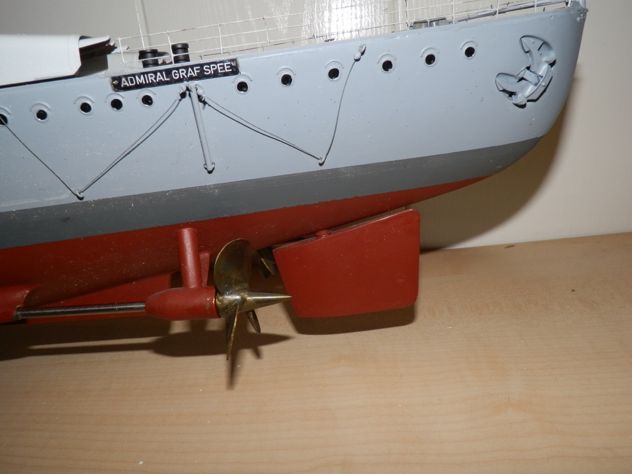

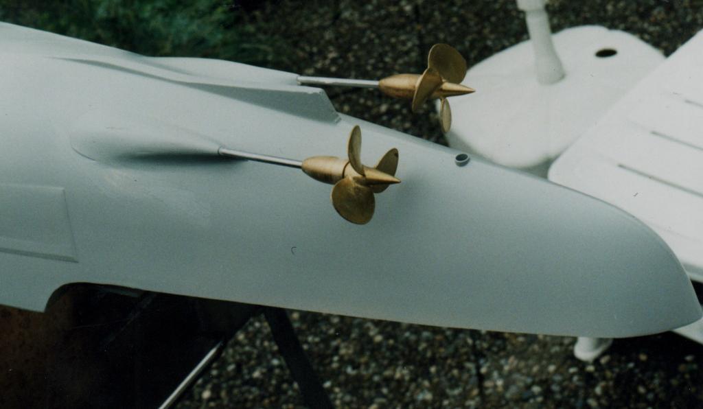

Die Schrauben waren anfangs ein Eigenbau , danach kaufte ich mir Schrauben bei Wiesala und M.Zinnecker .
Heute gibt es genug Hersteller am Markt , die brauchbare Schiffsmodell Schrauben anbieten .
In meinem ersten Modell vom Bauzustand 1939 verblieben die selbst hergestellten Schrauben.
LG Jürgen

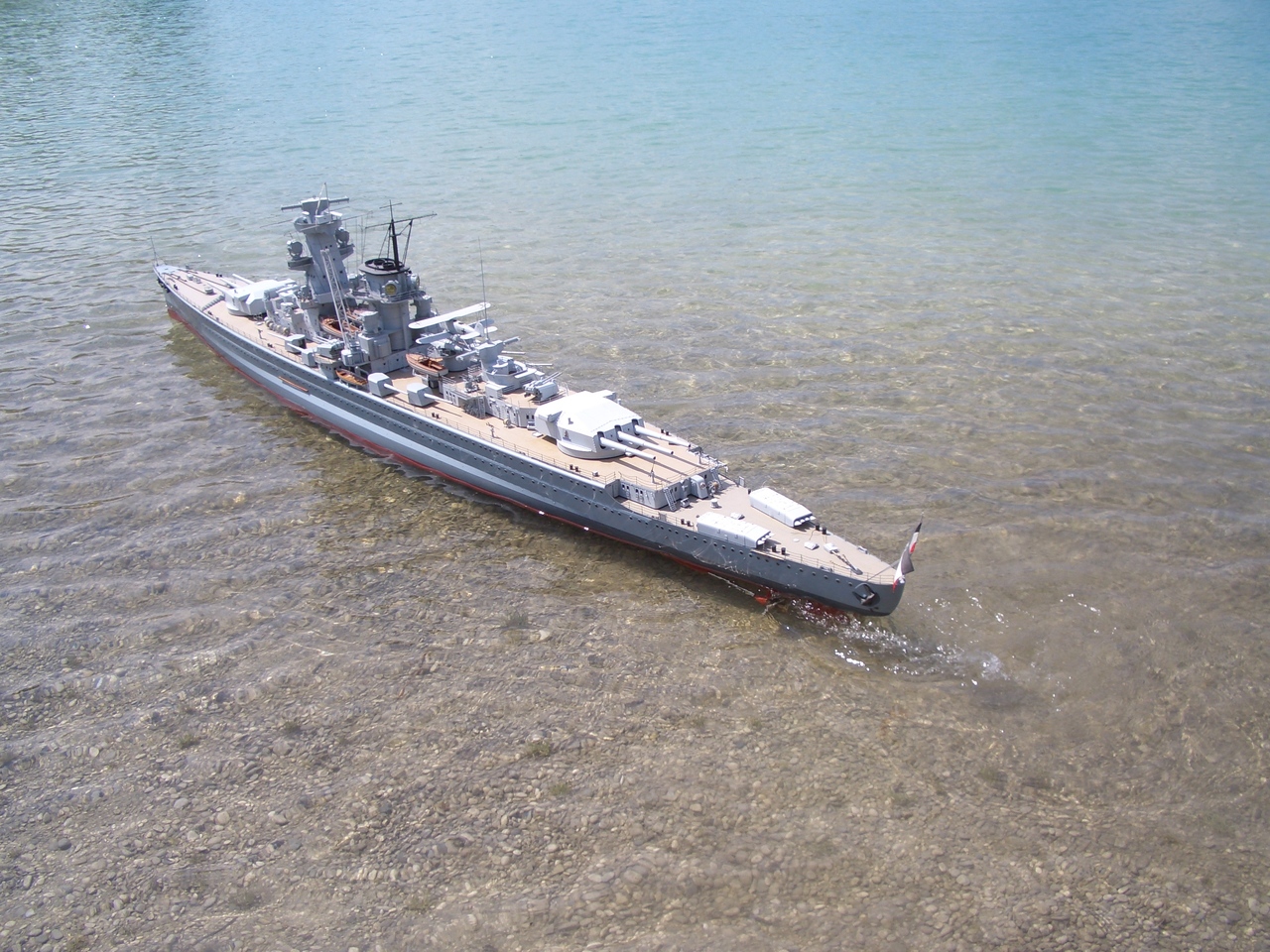

Danke Ray , hier noch einige Bilder vom Modell :
Das Modell wiegt voll ausgerüstet 13,6 kg , wobei der Akku als einziger Ballast alleine 5,5 kg wiegt .
Da ich gebrauchte E-Motoren mit 24 Volt eingebaut habe , sind 4 Stück 6 Volt Akkus in Reihe nötig .

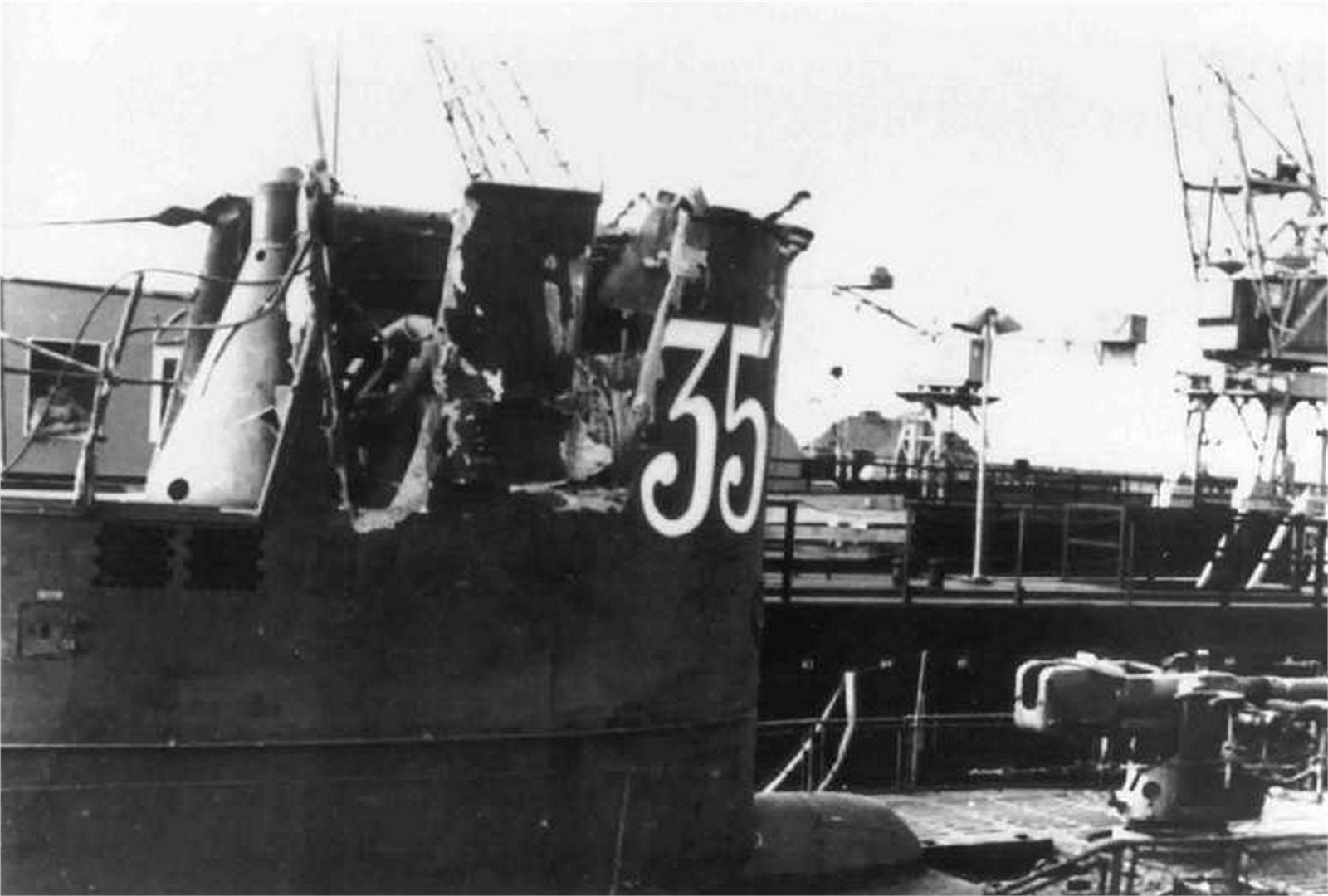

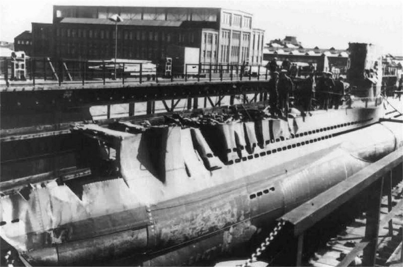

Auch das Original konnte einiges weg stecken , wie die Bilder zeigen .
In Spanien rammte Graf Spee versehentlich U 35 , das bei einem Manöver
tauchte und wieder auf tauchte . Viel Blechschaden , aber die Schiffe waren
bald instand gesetzt .

Admiral Graf Spee hat einen neuen Besitzer der sie oft fährt :
Admiral Scher von meinem verstorbenen Freund Sepp Luckau ist im Museumskeller in Ingolstadt :
Meiner Meinung nach sollten Fahrmodelle gefahren und gezeigt werden .

die Panzerschiffe wurden ständig geändert und verbessert .
Wer ein Kriegsschiff als Modell nachbaut , der braucht viele Unterlagen , am besten sind Fotos vom Original .
LG Jürgen
