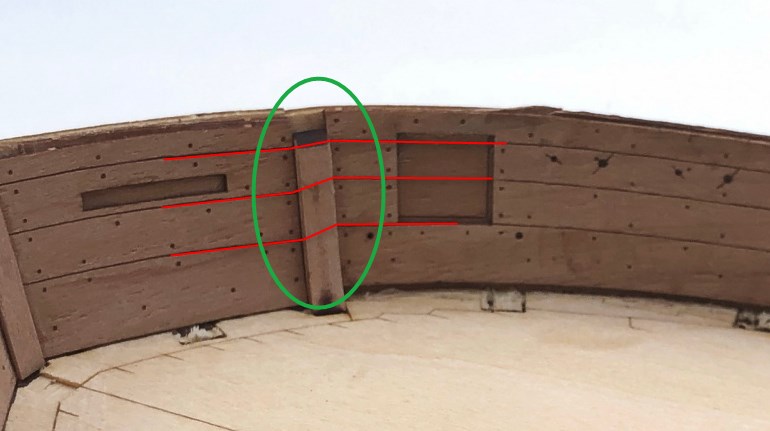

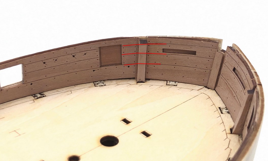

Ich habe aber im Bugbereich etwas gesehen ...
Hier mal Backbord:
Die einzelnen Planken stimmen in der Höhe vor und hinter dem Spant überein. Die Linien "fließen"
Und hier Steuerbord:
Ein deutlicher Versatz in der Höhe: fließend mit Wasserfall ;)
Kannst Du da noch was ändern?
Mittwoch, 11. November 2020, 13:22
Guter Punkt, nein kann ich leider nicht :-(
Wie geschrieben ich musste ein bisschen faken. Man sieht wie viel 0.2 - 0.3 mm schon ausmachen können und wie dass dann bei vorgelaserten Teilen schnell zu Problemen führen kann. Besser wäre gewesen das ganze Teil als ein Teil auszuführen und den Kranbalken darüber zu setzen.
Es wird aber mglw. nach der Lackierung nicht mehr so prominent sein :-)
