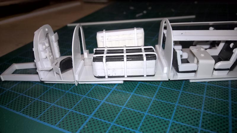

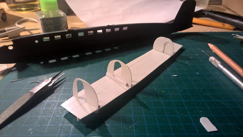

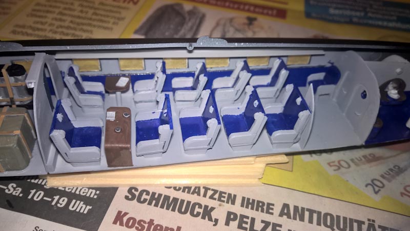

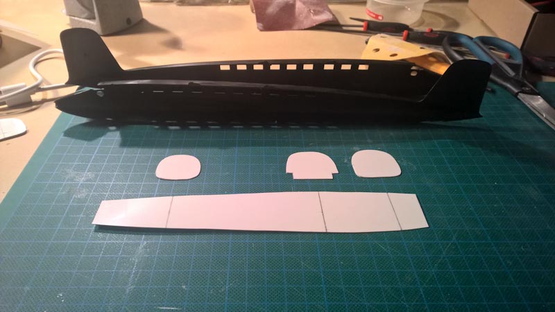

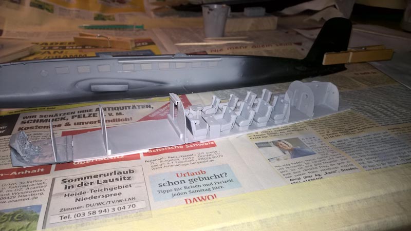

Wie der Titel schon Sagt, habe ich mit der Fw-200 angefangen. Es ist ein Bausatz von Revell und schon ein paar Jahre alt. Die A Version gefiel mir wegen den BMW 132 Motoren mit den Zwei-Blatt-Propellern und den vielen Fenstern.
Da ich mich leider erst während des Bauens für einen Baubericht entschieden habe, gibt es kein Bild vom Urzustand des Bausatzes. Auch wenn das Bild auf dem Karton eine Militär Maschine zeigt, möchte ich eine zivile Verison bauen. Also nach der Art wie die D-ACON.
Der Bausatz ist von der Gestaltung her eher einfach. Im Innenbereich gibts so gut wie nichts außer einem Cockpit. Das wollte ich so nicht lassen und entschied mich für einen Innenausbau...auch wenn man das dann fast nicht mehr sehen kann. (Meist gehts ja um den Spass beim bauen & basteln)
Zuerst der Boden und die Bordwände
Mit Türen
Der Platz für den Funker oder Bordmechaniker
Natürlich gibts keine Stehplätze
Serienproduktion und erstes Begutachten. Die "Dinger" rechts neben den vielen Sitzen soll Transportgut darstellen, da der Bausatz ja eigentlich einen Transporter zeigt.
Die weißen streifen über den Sitzen sollten die Hutablage sein, ...ich habe später aber eine andere Lösung gefunden.

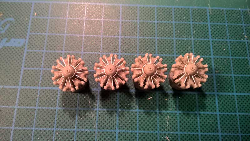

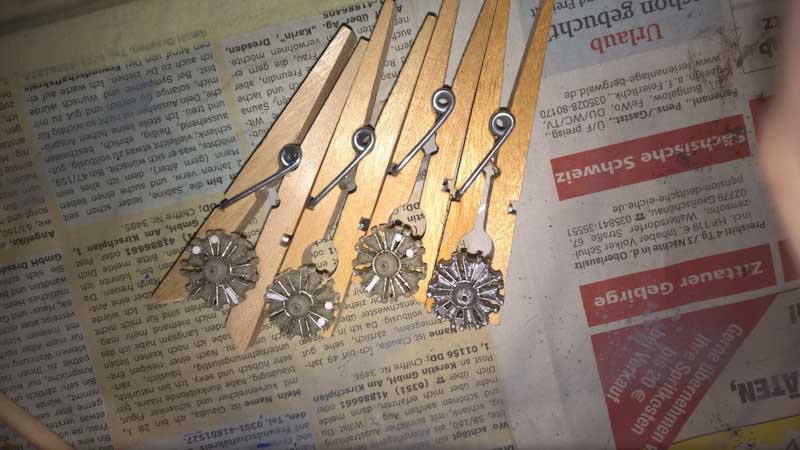

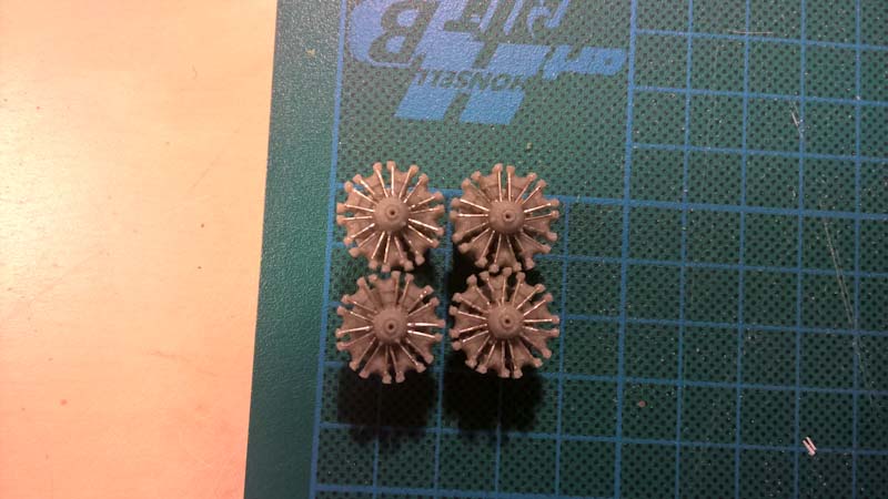

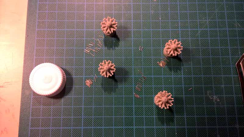

Weiter geht bzw, ging es mit den Motoren. Die BMW 132 Motoren die dem Bausatz beiligen sehen nicht aus wie Motoren. Daher habe ich mir einen Satz B-17 Motoren gekauft. Der Wright R-1820 sieht im Maßstab 1:72 dem BMW 132 ähnlich.
Damit der Motor nach Motor aussieht habe ich mich mal im "Aufmotzen" versucht. Nur bei den Kabeln bin ich nicht sorichtig weitergekommen, da ich noch nicht den richtigen Draht gefunden habe der dünn genug ist. Was nehmt ihr für Draht?
Sekundenkleber beim Plasikmodellbau ist neu für mich, aber es hält eben Metall an Plastik.
Da es mir an einem geeigneten Motoren Foto der Fw-200 fehlt, habe ich mich an Fotos von einer Ju-52 und einer Arado Ar. 196 orientiert.

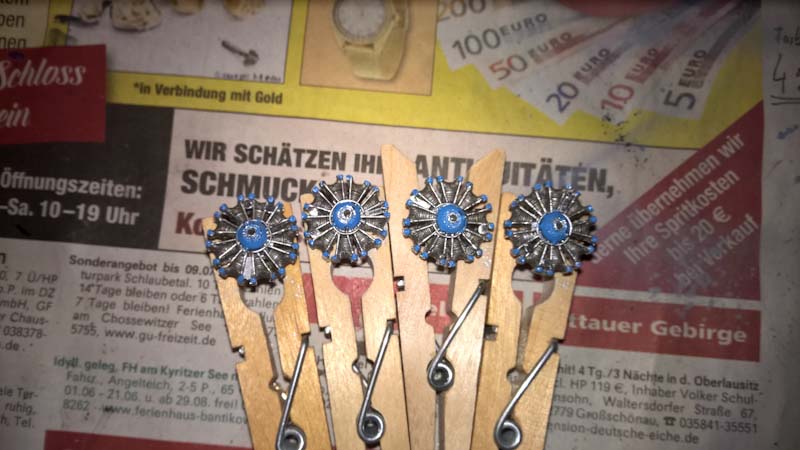

und nun sind sie bereit zum lackiern. Habe es mit Pinsel und verdünnter Revell-Aquacolor gemacht.
Die blauen Details sind schon eine Vorbereitung auf für die blauen Bemalungsakzente der Fw-200.
Samstag, 1. August 2020, 08:50
Moin Daniel,
Die Motoren sehen schon mal gut aus und gefallen mir. :ok: Für den Draht nehme ich Messingdraht den ich in verschiedenen Stärken da habe und zum verkleben nehme ich mittlerweile nur noch Schmucksteinkleber der Firma Kreul.
Der Vorteil ist das er länger braucht zum aushärten, so kann sich Zeit lassen und er härtet Glasklar aus, was auch bei Fenstereinsätzen und Kanzeln von Vorteil ist.

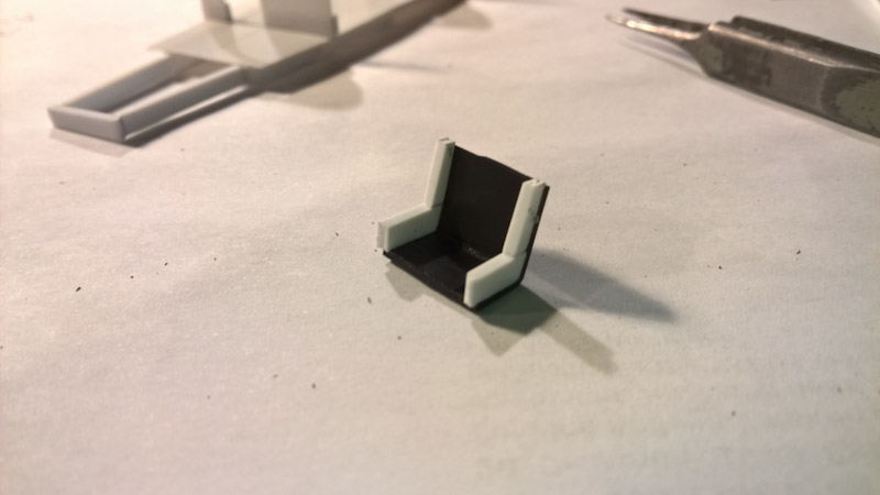

Die Mitgelieferten Sitze haben kurzzeitig platz nehmen dürfen, bevor sie wieder, wegen "Hässlichkeit", rausgeflogen sind. Ersetzt wurden sie durch zwei JU-52 Pilotensitze.

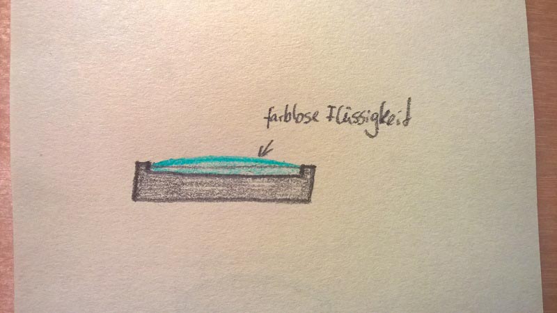

Die Verglasung...hmm, ich habe mal einen Baubericht von einer Wedell Williams "Red Lion" (1:32 von Williams Bros.) gesehen, bei dem die Instrumente mit einem winzigen Tropfen farbloser Flüssigkeit benetzt wurden.
Ich stelle mir das so vor: eine Vertiefung in den "Instrumenten", dann diese noch unbekannte Flüssigkeit die nicht wegtrocknet, sondern so wie epoxy stehen bleibt. Vielleicht kennt jemand so etwas? Natürlich ist Maßstab 1:72 echt piepsig...aber den Spaß allemal wert.
Beiträge: 975
Realname: Patrick
Wohnort: Fellbach/BW
Dienstag, 4. August 2020, 22:01
Das ist definitiv ein Thema für Bernd und seinen Schmucksteinkleber ;) Der trocknet transparent aus und müsste für deine Idee das richtige sein.
Hab mir den hier seinerzeit auch mal gekauft aber bisher noch keine Erfahrung sammeln können.
Dienstag, 4. August 2020, 22:22
Moin, micro kristal clear geht auch sehr gut. Ist aber fast das gleiche wie schmucksteinkleber.
Beste Grüße aus Varel!
Dienstag, 4. August 2020, 22:47
Vielen Dank für die Tipps, der Schmucksteinkleber hat sich ja bei mir innerhalb eines Tages zum Wundermittel aller Lösungen gemausert. Schade das jetzt keine Läden auf haben...
Mittwoch, 5. August 2020, 06:54
Moin Daniel,
Wundermittel, nicht immer und unbedingt, aber er hilft mir oft bei meinen Trucks und natürlich auch bei den Fliegern. Er ist dem Micro Kristal Clear sehr ähnlich, man kann damit auch kleine Fenster machen, aber auch Linsen für Scheinwerfer usw.
Den, welchen Patrick in seinem Link zeigt, ist genau der den ich meine, die Preise dafür sind aber durchaus sehr unterschiedlich, am besten du schaust mal in einem Bastelladen nach, der für solche Basteleinen eine Abteilung hat, aber am besten bekommt man den im Netz.
Der Kleber trocknet einfach runter und wird dabei so klar wie Glas, also genau das richtige für Armaturenverglasungen, allerdings kann man so etwas auch mit Klarlack machen, der von Tamiya geht da sehr gut für, aber auch mit dem von Revell geht so etwas und wäre somit auch die günstigste Variante.

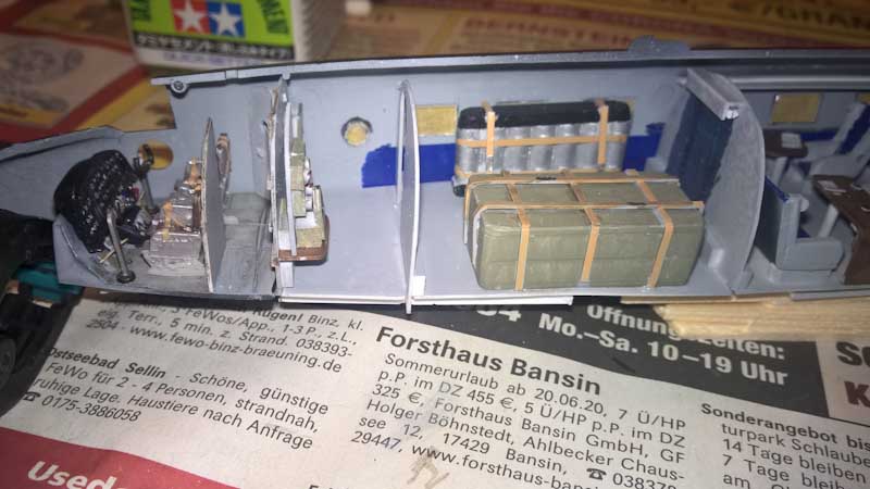

So nun zurück zur Condor:
Die Farbgebung der Innenraums ist nun fertig. Ich habe ein helles Grau gewählt und wieder blaue Akzente gesetzt. Aber seht selber.
Im nachhinein finde ich das "Bad" etwas zu geräumig, wenn man an die Telefonzellengröße der Toiletten heute im Flieger denkt. In einer Fachliteratur habe ich auch eine Raumaufteilung gesehen, leider esst nach dem bau. Da ist das Bad nur halb so groß. Naja, dann ist eben in meinem Flugzeug da etwas mehr Luxus. Den Spiegel habe ich mit dem Liquid Chrome Maker von Molotow spiegelig gemacht. Für Chrom-Deails ist echt super..
Auf dem Tisch: Aschenbecher, Kaffeetasse und Zeitung
Der Laderaum mit Vorhang aus echtem Stoff
Am Platz des Bordmechanikers fehlt noch ein Sitz...

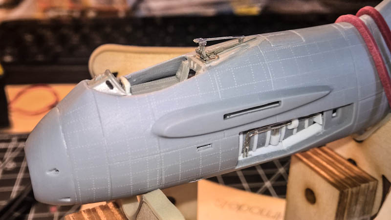

Da es im Keller mit 15°C nicht Plastikmodellbau-Bau gemütlich ist und die Fw-200 noch nicht in die Lackierhalle passt, habe ich jetzt daheim vor dem heimischen Rechner eine A4 große Schneide Matte, eine Auswahl an Modellbauwerkzeug und diverses Zubehör liegen und mir über die letzten Tage des jahres ein kleines Projekt vorgenommen. Natürlich aus dem Hause Focke und Wulf. Das Flugzeug hat es zwar nie gegeben, zumindest nur als Holz-Modell (Mockup), aber in der Welt der Modellbaukästen gibt es sie...Die Rede ist von der Focke Wulf Ta-183 "Huckebein" von PM-Modell (Nr: PM-213).

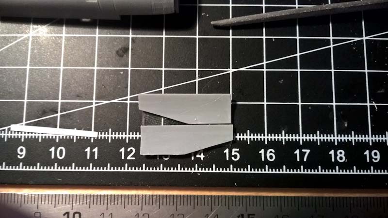

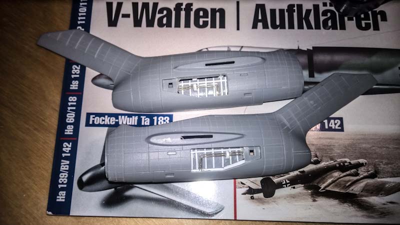

Zu dem Bausatz brauch man nicht viel sagen, denn viel ist ja nicht drin und Revell hat diesen Vogel auch mal in der Ausstattung im Programm gehabt.
Eigentlich wollte ich die 183 gleich so wie sie ist aus dem Karton bauen, aber das war mir dann doch zu Einfalls- und Anspruchslos. Wie der Zufall es so wollte war bei der letzten Modellbauzeug-Bestellung ein Niet-Applikations-Werkzeug von der Rosie mit dabei, Also einen vernüftigen 3-Seiten-Riss gesucht und in die Welt der Oberflächenvernietungsdarstellung eingetaucht. Mit dem kleinen Werkzeug geht das echt prima. Hier und da ein paar Blechstöße und dort und da ein paar Nietenreihen.
Aber seht selber:
Der Fahrwerksschacht war langweilig einfach gehalten und mangels Detailfotos von einem Original habe ich mit reinem Spekulatius...äh Quatsch...mit reiner Spekulation mir eben selber, wie viele andere Modellbauer auch, einen Radkasten gestaltet.
Das Cockpit des Düsenjäger-Bausatz ist ein krummer Stock, ein hässlicher Sessel und zwei Vierecke. Nun hat das Flugzeug ein Cockpit einer Fw-190 und den Uhrenladen einer Me-262.
Ja, so sieht das Wohnzimmer-schnell Nebenbei-Projekt nun aus und ich nehme mir fest vor, neben mehr Sport und weniger essen, das schöne Hobby <Modellbau> kontinuierlich voran zu treiben. Schon desshalb weil im Keller sehr schöne Bausätze warten. Nenneswerte Leckerbissen sind alle Rennflugzeuge von Williams Bros. in 1:32 (Gee Bee, Wedell Williams, Laird, Caudron, Hall)
