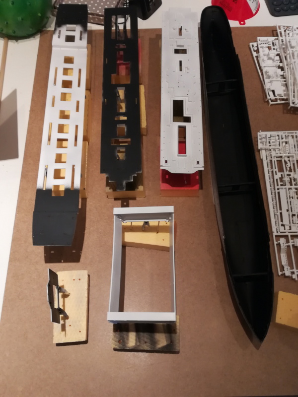

geselle mich diesmal zu den Schiffebauern. Vorgenommen habe ich mir die Titanic von Revell im Maßstab 1/400.
Ergänzt wird der Bausatz durch einige Photoätzteile. Dazu später dann mehr.

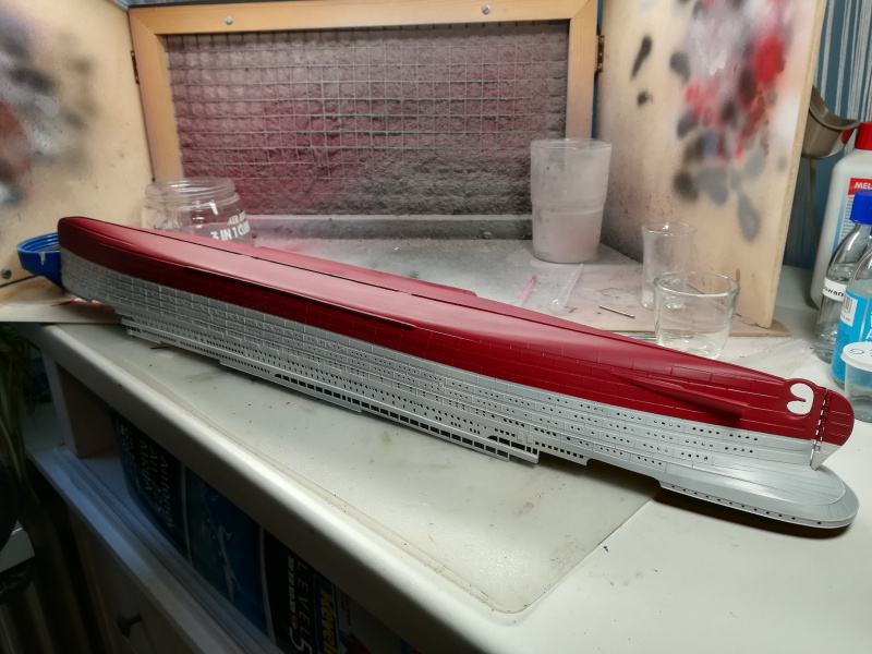

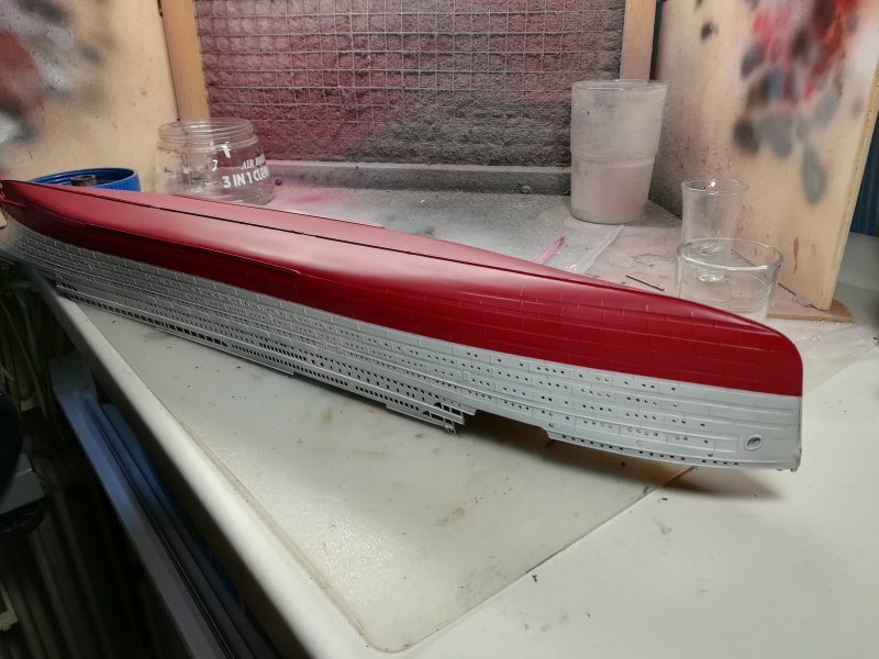

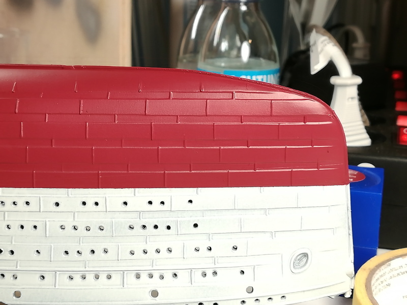

Was bisher geschah: Der Rumpf ist bereits verklebt und grundiert. Vordere Reeling entfernt, da diese durch entsprechende Photoätzteile ersetzt wird.
Dazu hab ich die Decks genommen und ebenfalls bereits grundiert. An den Stellen wo die Decks frei sichtbar sind, hab ich von unten mit Matt Schwarz vorlackiert damit später kaum bis nichts durch scheint.
Da das Modell beleuchtet werden soll, hab ich natürlich die Bullaugen schon alle aufgebohrt.
Gestern dann die untere Rumpfhälfte in Rot lackiert.
Der Stand wie folgt.

Diesen Bausatz habe ich mir letzten Jahr bei Ebay nur der "Vollständigkeit" halber geschossen. Wohlwissentlich dass er einige Problemstellen hat, was man bei deinen Fotos gut sehen kann.
Ich meine die seltsame Anordnung der Bullaugen, die "frei Schnauze" angeordnet scheinen und weit weg sind vom Original. Ebenso die Rumpfplatten.
Ich hätte diese erheblich dünnner runtergeschliffen, damit sie bei weitem nicht so präsent sind, wenn eben schon falsch.
Der andere 1:400-Titanic-Bausatz von Academy hat leider auch gravierende Mängel, eben andere.

Klar, die Bullaugen sind in der Tat ein Fall für sich. Nur das zu korrigieren... Hab zwar schon oft den Wunsch, doch das ein oder andere besser zu machen, aber das wäre meines Erachtens zu viel des guten.
Die Rumpfplatten empfinde ich noch nicht mal so sehr als störend, aber jeder siehts für sich auch anders (habs nicht als Kritik aufgefasst, eher als Anregung). Sollte bei den nächsten Lackiervorgängen also noch was ordentlich schief laufen, besteht die Chance, dass ich das noch umsetze ;)

Erstaunlich, dass es von diesem berühmten Schiff so viele Bausätze in allen möglichen Maßstäben und Materialien gibt, aber rundum gelungen ist wohl keiner davon..
Zu den Bullaugen möchte ich anregen, nicht alle voll zu beleuchten, da in Wirklichkeit sicher nicht in jeder Kabine die volle Festbeleuchtung brannte. Da kann man ganz interessante Akzente setzen.

Ja, Bullaugen sollten offen bleiben, gibt dem Modell mehr Tiefe. Ich bohre sie bei meinen unbeleuchteten 1:350ern auch immer auf. Eine Möglichkeit wäre, sie von innen mit Weißleim oder Kristal Klear zu verglasen, geht ganz fix. Wenn man den Leim mit Wasserfarben o.ä. einfärbt, kann man auch recht simpel verschiedene Lichtdurchlässigkeiten realisieren.
Mittwoch, 29. Juli 2020, 07:51
ich persönlich würde die Bullaugen auch offen lassen (also nicht zuspachteln), mit Kristal Klear verglasen. Auf die Idee Weißleim einzufärben bin ich noch gar nicht gekommen, das merke ich mir aber...

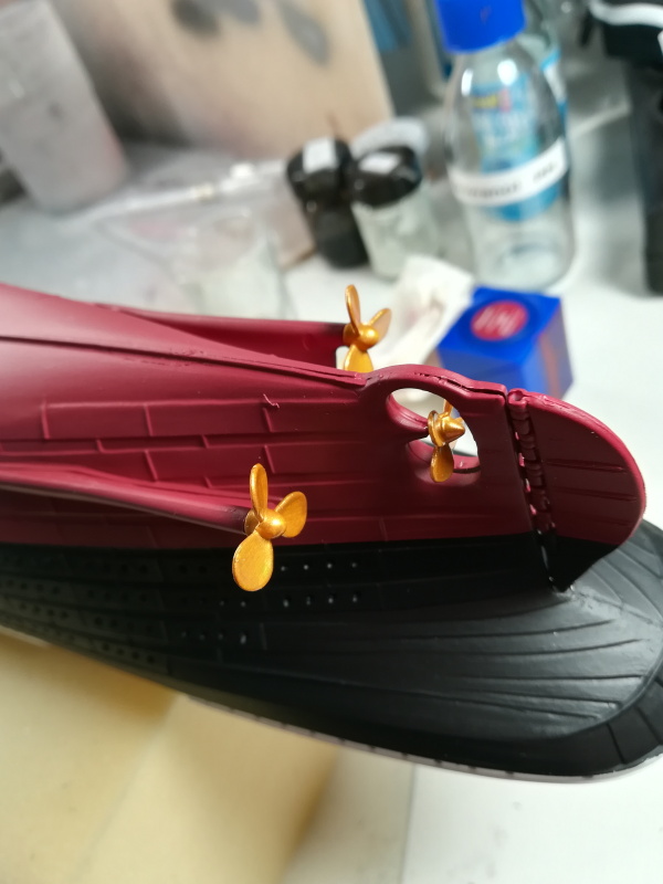

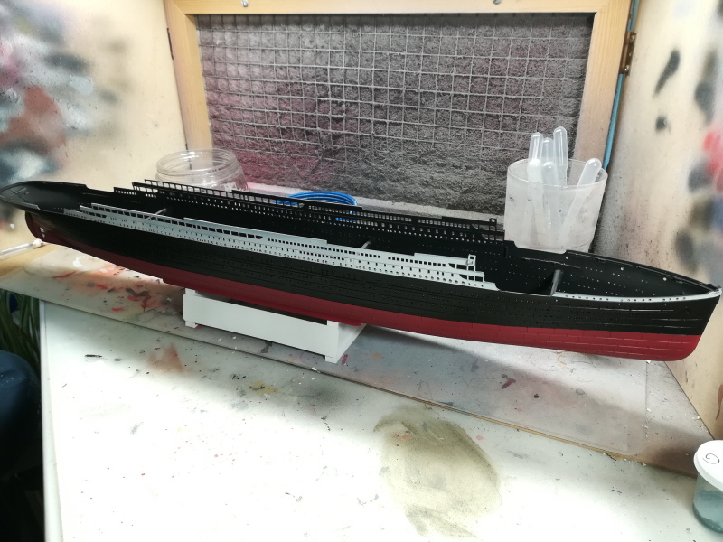

Sonntag, 2. August 2020, 18:16
Moin zusammen,

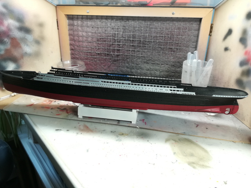

heute gings endlich etwas weiter. Schwarz ist auf dem Rumpf aufgetragen. Bin zufrieden.
Im laufe der Woche plane ich dann den Rest in weiß. Muss vorher noch die Reeling aus den Photoätzteilen anbringen.
Wie immer ein paar Bilder.

aktuell ist es noch nicht weiter gegangen da ich mir ein paar Gedanken wegen der Beleuchtung mache. Für Backboard und Steuerboard hab ich jetzt erst mal LEDs bestellt.
Sollte ich einbauen bevor die ganzen Decks rein kommen, auch wegen der Verkabelung.
Überlege noch, ob ich die Schornsteine von aussen mit beleuchte, so wie man das im Film auch sieht. Finde, das sieht gut aus, bin mir aber nicht sicher ob das beim großen Vorbild auch so ist.
Dann die Überlegung ob ich die LED von aussen anbringe oder den Schornstein von innen beleuchte. Da wo Licht ist, keine Grundierung von innen, ansonsten mit Schwarz blocken. Obs geht und wirkt... müsste ich probieren. Ansonsten kann ich dann immer noch von aussen beleuchten.

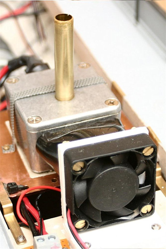

Ein Dampferzeuger mit ausreichend Leistung und separater Ventilation erzeugt ein durchaus recht ansprechendes Bild. Vor ein paar Jahren habe ich mal einen Dampferzeuger in England gefunden, leider weiß ich die Bezugsquelle nicht mehr:
Wie gesagt: ordentlich Leistung und Zug im Schlot, dann passt das.

Diesen Smoke-Generator hatte ich im Jahr 2006 bei http://huntersystems.co.uk recht preisgünstig für 30 Euro geschossen. Der war richtig gut, leider scheint der Anbieter nicht mehr zu existieren. Falls Interesse besteht. hier die Kontaktdaten von damals: Systems House, 24 Aspen Road, Eastbourne East Sussex, BN22 0TG United Kingdom, Phone 01323 503336, gs@huntersystems.co.uk , http://www.huntersystems.co.uk
Einer der kompaktesten aber richtig guten Generatoren finden man hier: https://www.harbormodels.com/smokegenerator.html kommt oft bei Panzermodellbauern zum Einsatz. Ein 12V-Gerät müsste für alle 4 Schornsteine des Modells reichen.
Der Preis ist aber echt satt.

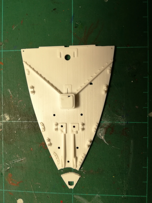

Es ging noch nicht viel weiter, eher Kleinigkeiten. Hab heute meine LEDs für Backboard und Steuerboard bekommen und erst mal Vorwiderstände für die Helligkeit ausgetüftelt. Ganz schön klein die Dinger... ^^
Dann das Deck an der Bugspitze ausgeschnitten und für die Tieferlegung vorbereitet. Hinweis kam aus dem .Baubericht (Beitrag #12).
Mehr ist heute nicht passiert.

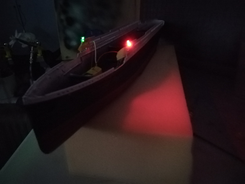

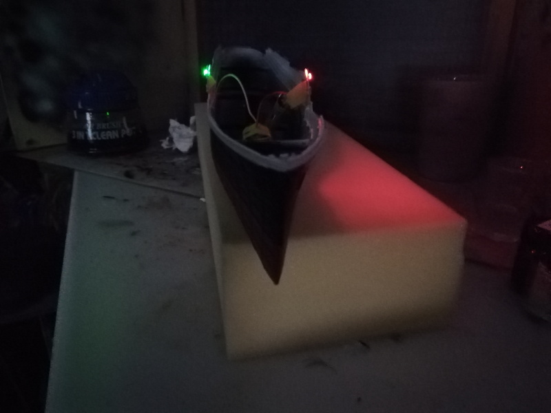

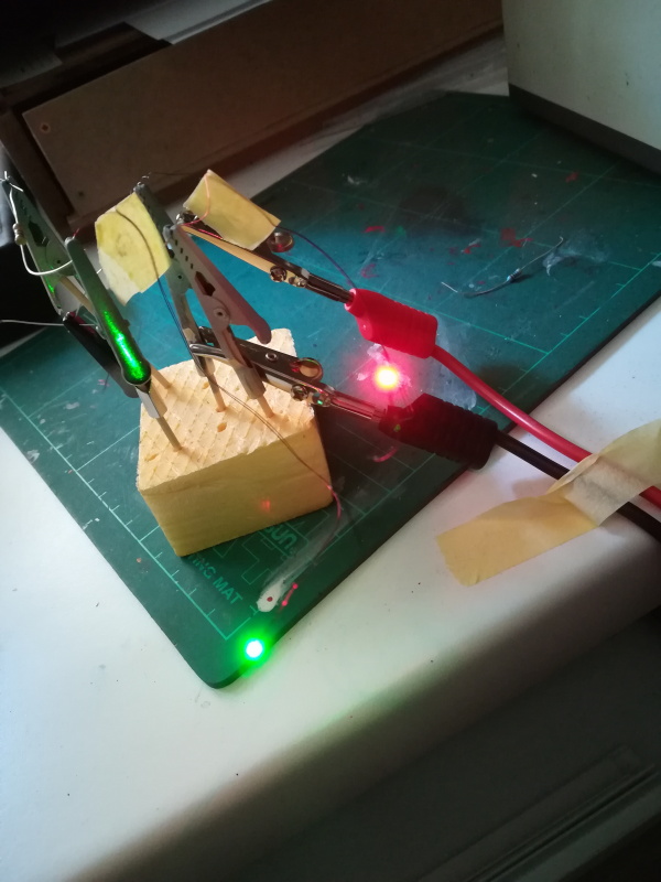

lange nix passiert. Heute Abend dann mal die Backboard und Steuerboard LEDs mit Schmucksteinkleber eingeklebt und ausprobiert.
Diesmal an ner 9V Blockbatterie. Da muss ich definitv wegen der Helligkeit noch mal schauen. Grün ist immer noch viel zu hell.
Aber... seht selbst... :ahoi:

Mittwoch, 26. August 2020, 22:36
Da ist ja das gute Stück, sieht gut aus bis jetzt :ok:
ich schaue dir mal etwas über die Schulter :wink:

Zu deinen Positionslaternen sei mir Anmerkung gestattet: Wenn es realistisch sein soll, dann mache sie so dunkel wie möglich. Aus eigener Erfahrung kann ich dir sagen, dass man bei solchen Schiffen (Fähren, Passagierschiffen etc.) Probleme hat die Positionslaternen in dem Lichtermeer überhaupt zu finden. Die allwissende Frau Google (Suche nach "Schiff bei Nacht") zeigt dir da viele Beispiele. Und da 1912 tiefster Friede herrschte, war auch die Titanic sicherlich ein schwimmender Christbaum, was mich vermuten lässt, das die Positionslaternen im allgemeinen Lichter-Tohuwabohu unter gingen.

Danke für den Hinweis. Werd mal schauen wie weit ich die runter dimmen kann. Finds so auf jeden Fall noch zu hell.

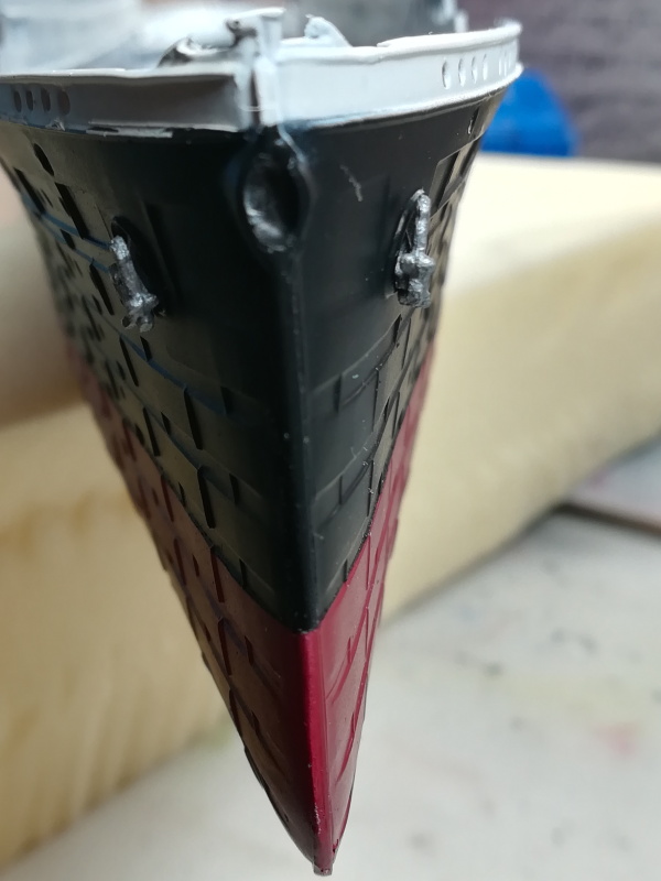

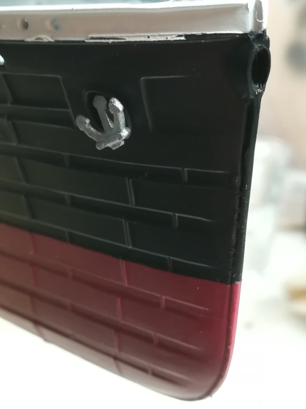

passend zum Wetter (hier regnets gerade richtig schön ;) ) hat die Titanic soeben ihre Schiffsschrauben und die Anker erhalten.
Vorne am Bug muss ich am Übergang von schwarz/weiß nochmal schauen inwieweit ich nachbessern muss, da der goldene Streifen ja auch noch drauf kommt. Aber vermute, dass ich da noch mal vorsichtig pinseln muss ;)
Patrick

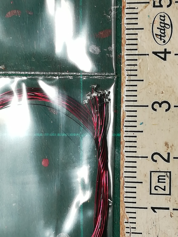

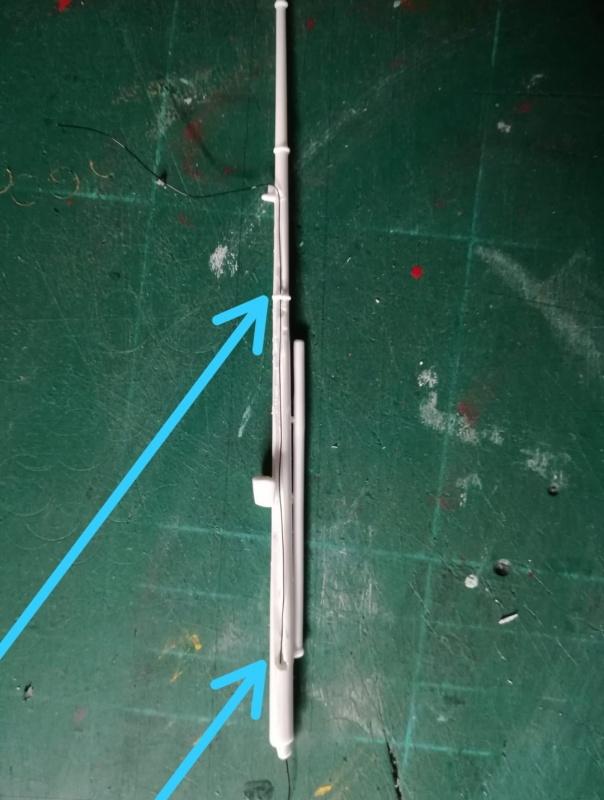

Kleines Update. Für die Frontbefeuerung in weiß hab ich jetzt mal nen Kabelkanal in den Mast geschnitzt.
Oben auf kommt eine LED (1mm hoch, 0,5mm breit, warmweiß). Kabel wird dann durch den Kanal geführt.
Mitten drin ist am Mast eine kleine Erhebung an der ich links und rechts ein 0,8mm Loch schräg gebohrt habe um die Erhebung zu erhalten und nicht wieder nachmodellieren zu müssen.
Am Fuß vom Mast ist dann eine 1mm Kernbohrung um das Kabel sauber unter Deck zu führen. Sobald die LED da ist (hatte njx passendes vorrätig), wird diese mit Schmucksteinkleber angeklebt, das Kabel eingeklebt und verspachtelt und dann verschliffen und lackiert.
Als nächstes werd ich schauen wie ich die Beleuchtung unter Deck anbringen werde und den Rumpf erst mal fertig stellen.

Hast du dir mal überlegt den Mast gegen einen aus Metal oder Holz zu tauschen?
Das Ding von Revell ist sehr naja wabbelig wenn da die Takelage dran hängt.

da hab ich so noch nicht dran gedacht. Wenn ich mir allerdings das Profil vom Mast anschaue, dann ist dieser nicht rund, sondern oval. Damit scheidet ein Messingrohr schon mal aus. Aus ner Messingstange wäre wie beim Holz eine Möglichkeit das Profil zu feilen. Allerdings bekommt man beim Messing dann keinen Draht mehr durch. Mit Holz würde das gehen, sollte sich dsnn nur nicht mehr verziehen.
Hab mir den Mast gerade noch mal zur Hand genommen. Klar, wird der oben immer wabbeliger, aber macht sonst schon nen recht stabilen Eindruck. Für die Takelage werd ich auch nicht das mitgelieferte Garn verwenden sondern diesen elastischen. Denke das müsste gehen... wir werden sehen.. :S
Aber danke für den Hinweis.

Die Mastform ist so wie Revell sie darstellt auch nicht wirklich richtig, der Mast ist rund nicht oval. Man sieht das auch schön bei Bildern des Wracks.
Es gibt einen Gedrehten Mast aus Messing, oder besser gesagt Masten sind ja zwei, für die 1:400 Modelle, glaube der kostet so 15 € der wäre eine Alternative.

Ah ja, die silbernen Anker würde ich schwarz machen, sieht etwas merkwürdig aus.
