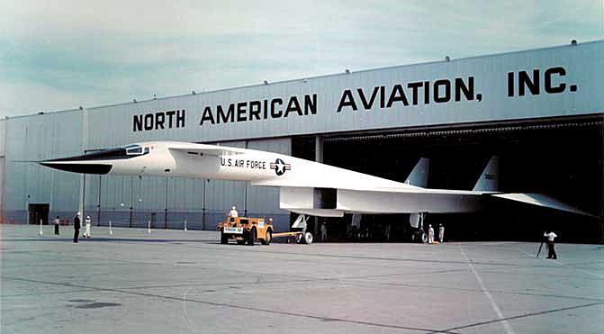

Nun aber ein wenig zur Geschichte, denn ich finde die XB-70, ist schon ein außergewöhnliches Stück Technikgeschichte. Denn ein Flugzeug, dieser Größe und in dieser Gewichtsklasse (max. fast 250t), für eine Marschgeschwindigkeit von Mach 3, zu entwickeln, ist für mich schon etwas besonderes und das zu einer Zeit, wo es noch keinerlei Unterstützung durch Computersysteme gegeben hat.
Die Entwicklung begann hier schon, Anfang der 1960iger Jahre und sie hatte ihren Erstflug, am 21.09.1964!!!
Zu dieser Zeit, gab es eigentlich nur eine Maschine, die schneller und höher fliegen konnte, allerdings auch nicht weiter, als die XB-70 und das war die SR-71, allerdings war die XB-70 fast doppelt so groß.

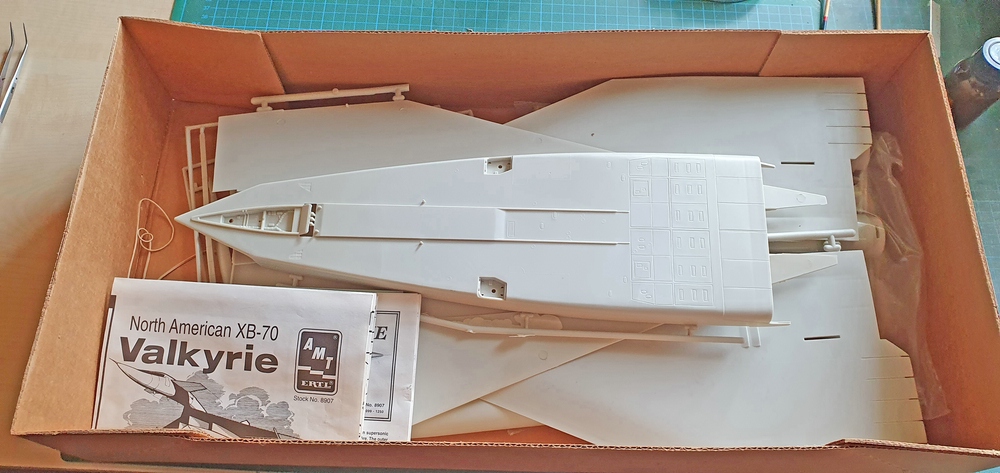

Nun aber weiter, im eigentlichen Thema, aber ein paar Besonderheiten gibt es dann beim bauen, bzw. Lackieren doch noch zu beachten, da sind zum einen die Aluminium Beschichteten Räder, was man auch an einem Kartonbild sehen kann...
und das es auch wirklich so war, sieht man hier an einer original Maschine.

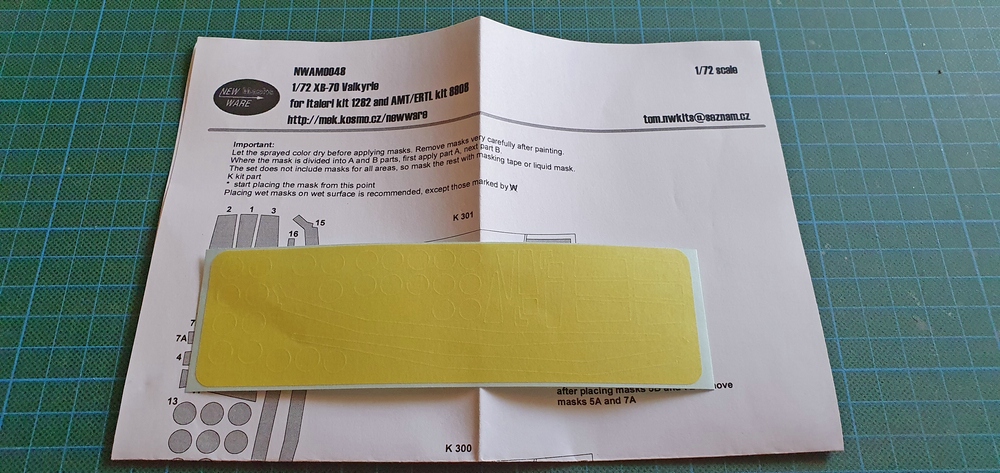

Und Masken, unter anderem auch für die Räder, habe ich mir von newware besorgt.

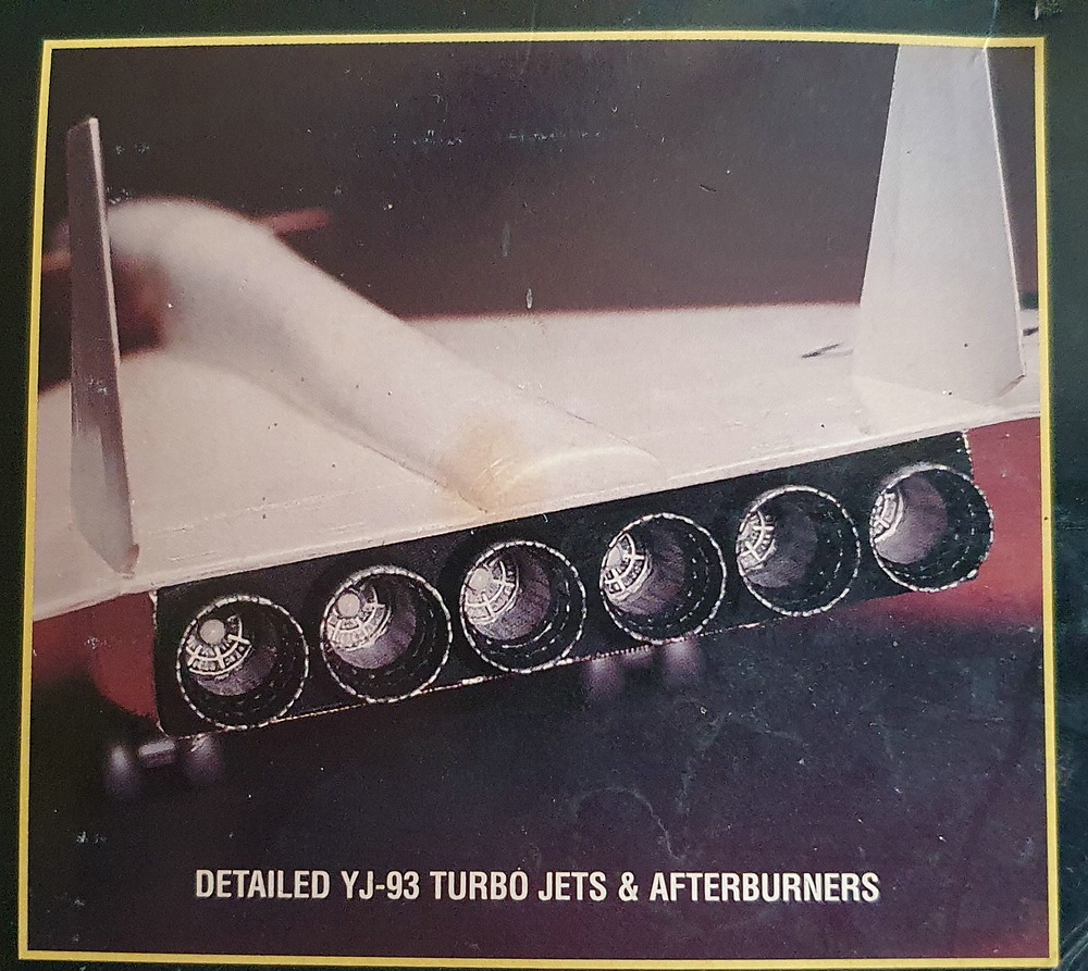

Aber auch die 6 Triebwerksauslässe sind schon etwas besonderes, hier das Kartonbild dazu. Das sieht schon fast wie das Hinterteil, bei einem Imperialen Sternenzerstörer von Star Wars aus :abhau:

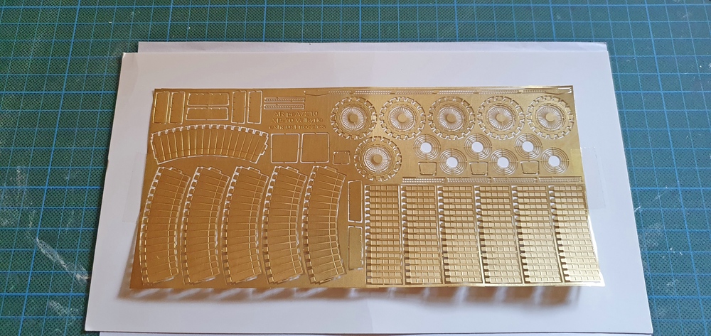

Damit das aber auch gelingt, zumindest hoffe ich das, habe ich mir dafür ein paar PE-Teile, von Armory bestellt, nur auf die Lieferung warte ich noch. ;(

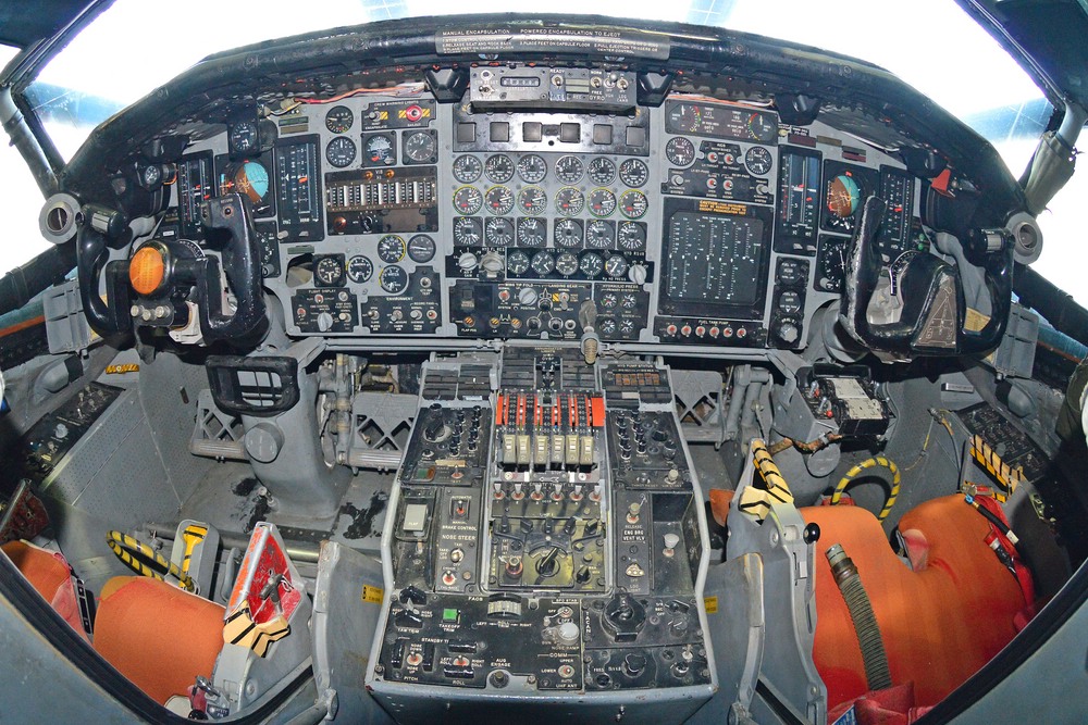

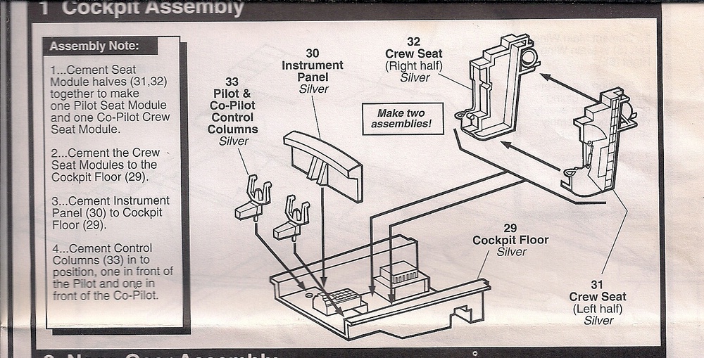

Kommen wir zur letzten Besonderheit, die Cockpitsektion, auch hier erst mal ein Kartonbild.
Zuerst dachte ich noch, das sieht aber gut aus, aber wo sind die Decal dafür? Erst nachdem ich das Bild gemacht hatte, konnte ich sehen das es bemalt war und mein Respekt, vor dem der es gemacht hat, da liegt die Messlatte schon sehr hoch.
Aber wie man am Bild sehen kann ist die Hauptfarbe, vom Cockpit grau, aber der Bauplan sagt hier etwas anderes aus, Silber.
Aber hier irrt der Bauplan, den die Hauptfarbe ist auch bei der original Maschine grau.

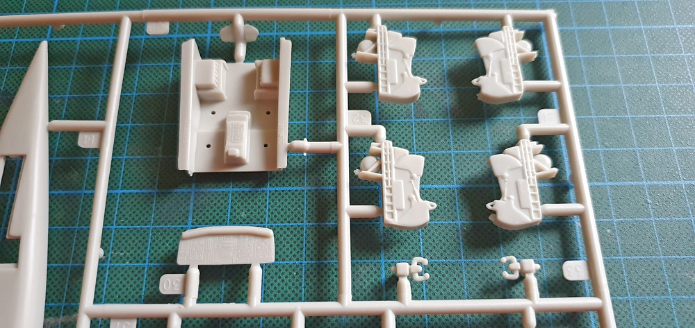

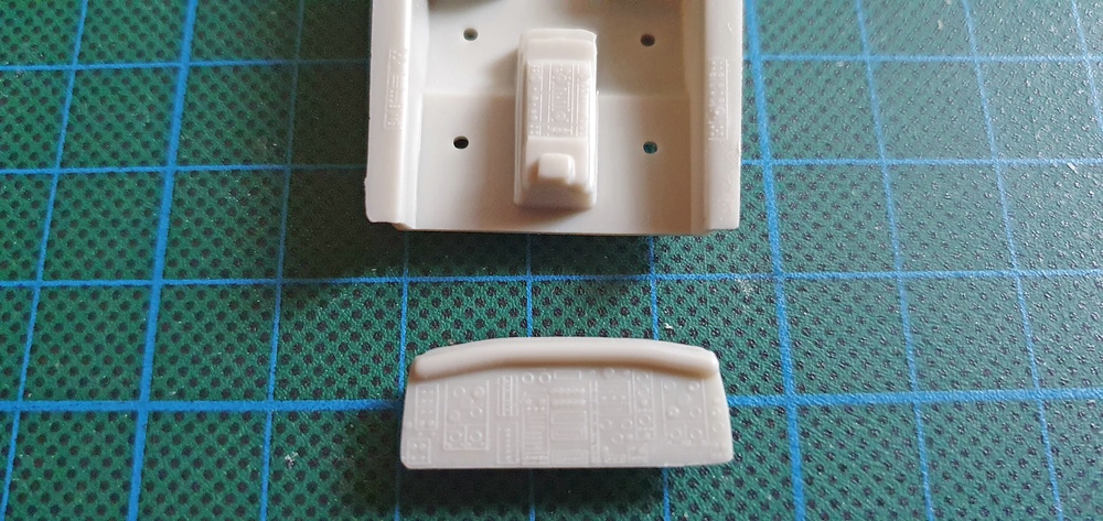

Somit ist das nun schon mal geklärt und ich habe mir die Cockpitteile erst mal angesehen und heraus gelöst.
Hier noch mal aus der Nähe und ja, das sieht schon sehr fein aus, mal sehen wie ich das dann hin bekomme, aber man wird davon auch nicht mehr viel sehen.
Was mir aber so gar nicht gefällt, das ist der Spalt bei den Sitzen, genau in der Mitte und im sichtbaren Bereich, da werde ich wohl um spachteln nicht herum kommen.

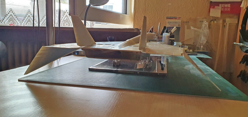

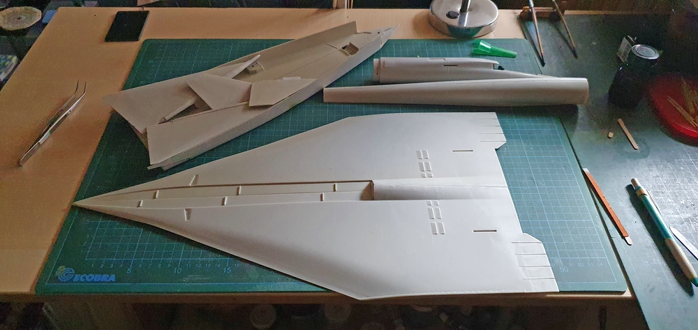

So und zum Schluss, für den Anfang, mal ein Vergleich, also ein Bild, B-36 vs. XB-70. Damit ihr auch mal sehen könnt, in welchem Größenbereich sich das hier nun abspielt. :grins:

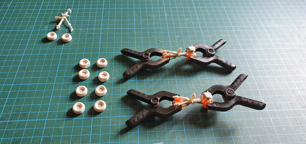

Also habe ich gestern erst mal die Sitzhälften mit einander verklebt.
Dann die Sitze in den Cockpitboden eingesetzt, die sitzen auch ohne kleben schon sehr stramm da drinnen.

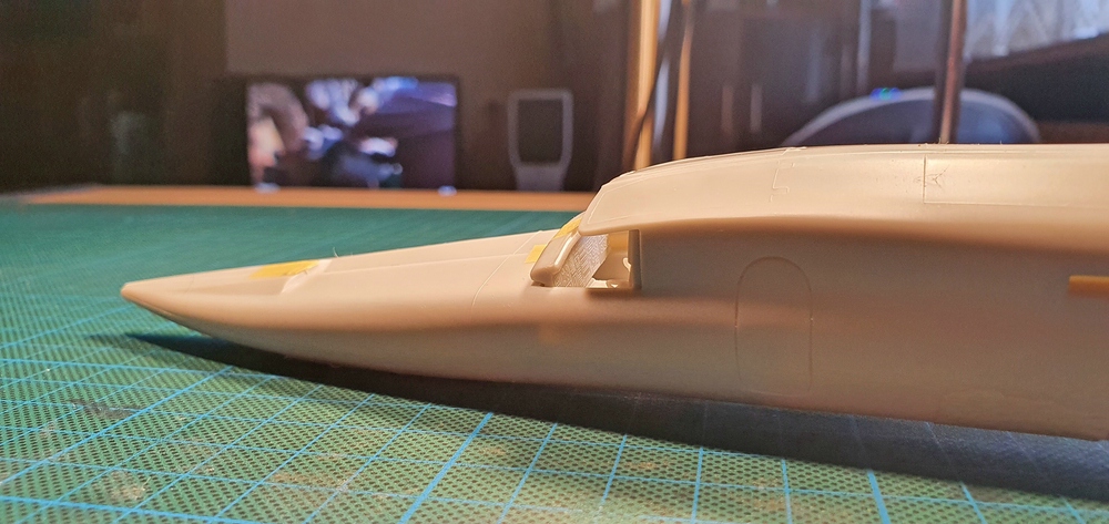

Das habe ich dann mal in eine Rumpfhälfte gesetzt und die andere Hälfte mit Tape befestigt, nun sieht man schon sehr gut, das man später so gut wie nichts mehr sieht. :heul:

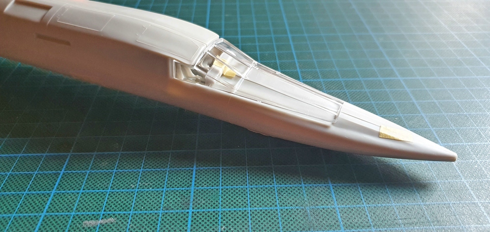

Da ich das nun schon mal soweit zusammen hatte, habe ich mir das auch noch mit der Cockpitverglasung angeschaut, denn da habe ich ja zwei Möglichkeiten: Überschallmodus und Bodenmodus.

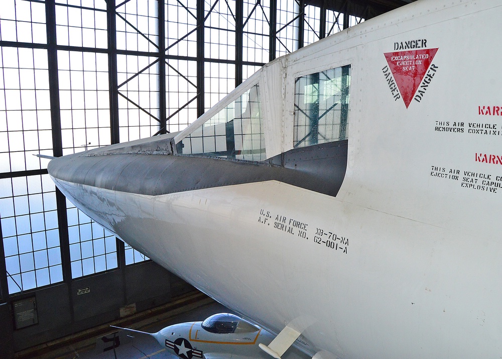

Hier die Scheibe für den Überschallmodus.
und nun der Boden- bzw. Landemodus.
Nur wirklich entscheiden kann ich mich noch nicht, mir gefällt eigentlich beides gut, aber meine Tendenz geht eindeutig in Richtung Überschallmodus, aber noch habe ich ja Zeit darüber nach zu denken.

Auf die die PE-Teile für die Triebwerke bin ich auch schon sehr gespannt, aber sie sind noch nicht bei mir angekommen, ich weiß bis jetzt auch nur das sie unterwegs sind, also kann ich nur warten. :nixweis:

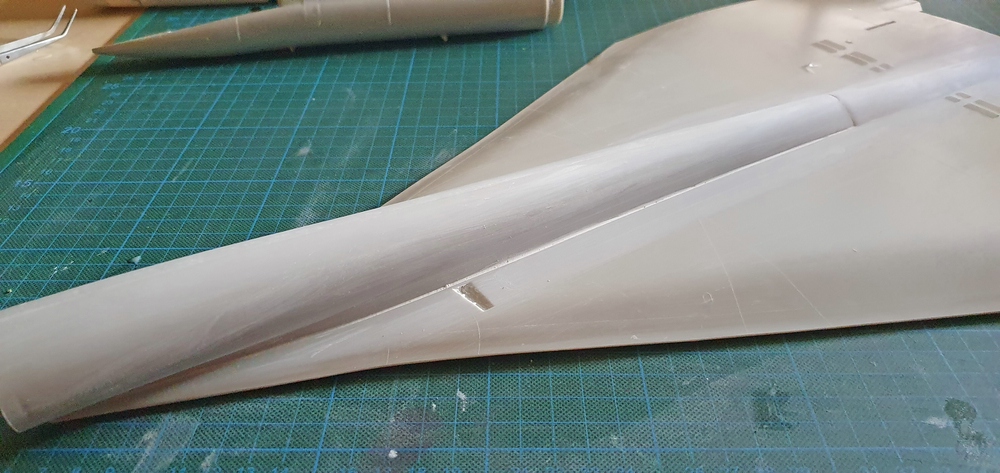

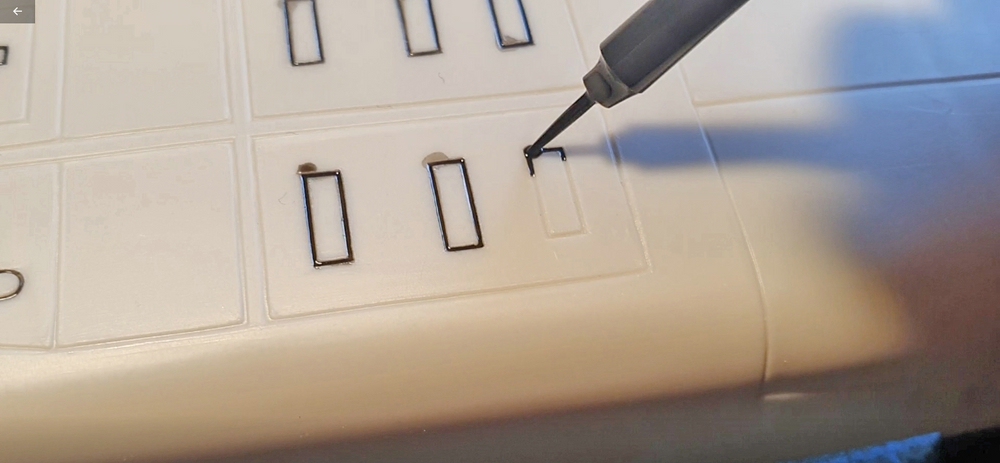

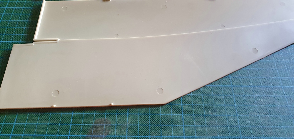

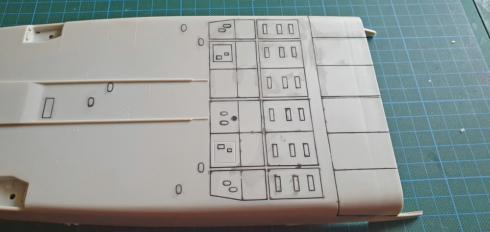

Damit die Wartezeit aber nicht zu lang wird, habe ich mich gestern mal mit dem Panel Line Zeug von Tamiya beschäftigt und mir dafür das Rumpfunterteil ausgesucht.
Auf dem Fläschchen steht gut schütteln, habe ich auch gemacht und zum auftragen der Farbe ist im Schraubverschluss ein sehr feiner Pinsel angebracht, aber Vorsicht, den sollte man gut abstreifen, denn der neigt zum tropfen und das kann eine ganz schöne Sauerei geben, aber mit einem Tuch lässt sich das, sofort danach wieder abwischen.
Nun setzt man den Pinsel, in eine Ecke, wo die Flüssigkeit entlang laufen soll an, den Rest macht das Zeug von ganz alleine.
Klar das beim ansetzen, vom Pinsel, immer etwas daneben geht, das macht aber nichts, denn Tamiya gibt hier an, das man das mit Verdünner wieder abwaschen kann, aber Verdünner greift nun mal das Plastik an und hinterlässt wisch spuren.
Beim zweiten Teil, den ich dann gemacht habe, habe ich zum entfernen der Spuren, Wasch-, bzw. Feuerzeugbenzin genommen, das geht auf jeden Fall um einiges besser, aber auch hier sollte die Flüssigkeit getrocknet sein.
Wenn es nicht gleich so richtig deckend wird, kann man es einfach noch mal machen, das ist kein Problem und natürlich nach dem trocknen die Spuren entfernen, geht auch sehr gut. Abschließend habe ich das aber noch einmal nass verschliffen, das geht eigentlich am besten.
Mir gefällt das Zeug schon mal gut, Tamiya gibt zwar an das man die Flüssigkeit nicht auf normaler Farbe laufen lassen soll, nur das habe ich jetzt noch nicht ausprobieren können. Aber ich meine mal, das es mir für die Zukunft schon eine Hilfe sein wird.
Den Panelliner gibt es auch noch in verschiedenen grau und braun Tönen, der Inhalt beträgt 40ml und das reicht schon für einige Anwendungen, natürlich immer abhängig von der Größe des Modells und was kostet das jetzt und wo gibt es das, ich hatte meines bei Superhobby bestellt, da kam die Flasche €6,03, im Sockelshop ist es auch gelistet, aber noch nicht am Lager, da wurden €5,95 für aufgerufen.
Nun noch eine Frage, braucht man das? Nun ja nicht unbedingt, das muss schon jeder selber wissen :grins: ob ja oder nein, brauchbar finde ich das allerdings schon. :ok:

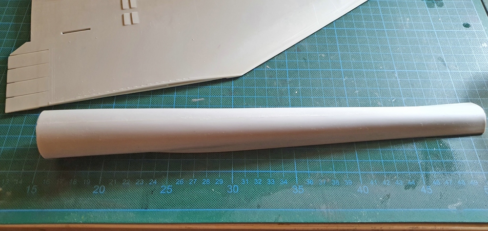

Die riesige Turbinenverkeidung ist ja wie geschaffen für das Materialexperiment . Weiße glatte Flächen in Sportplatzgröße . . . ! Raum zum austoben !
Ich drück die Daumen damit die Motorenteile bald eintreffen und bleib neugierig.

Ja, Ronald da ist wirklich genug Raum zum experimentieren, allerdings sind die Triebwerksteile noch nicht angekommen, da kümmere ich mich gerade drum. :!!

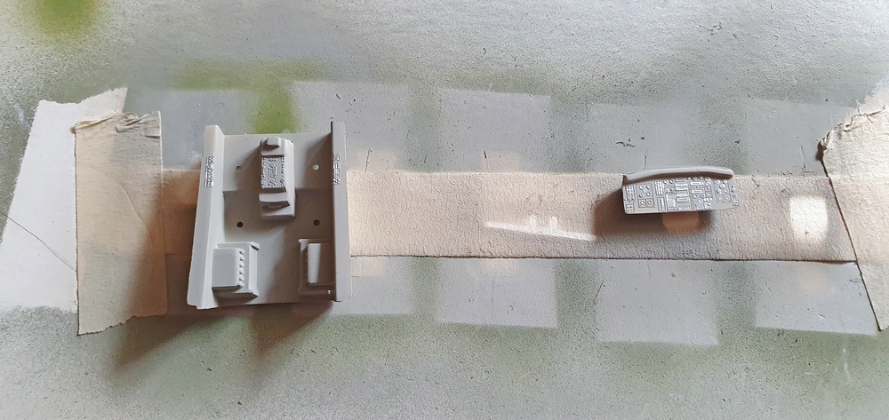

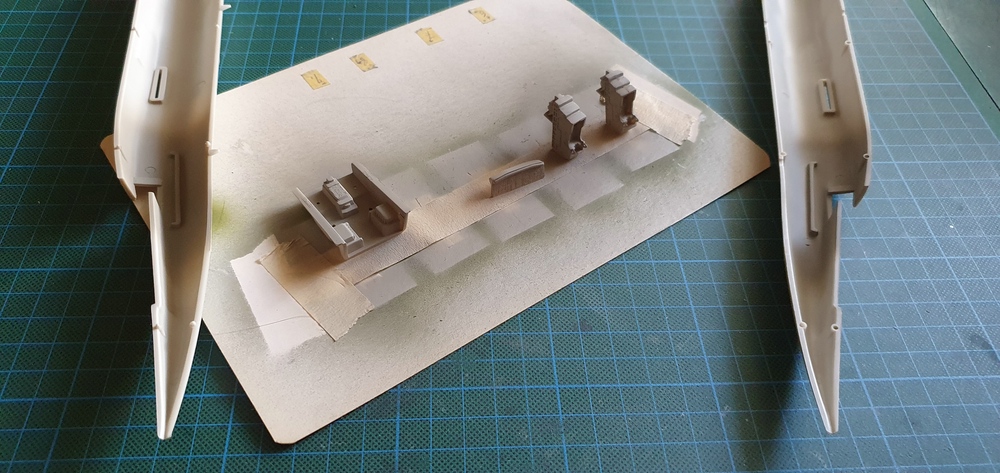

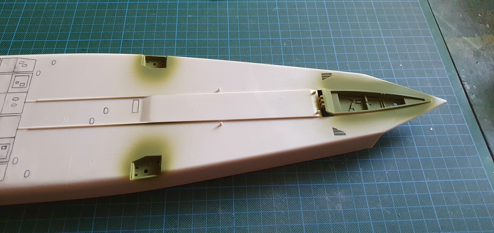

Cockpit und Cockpitteile haben jetzt auch schon mal einen grauen Anstrich bekommen, das ist auch eine Mischung aus sm grau 374 und matt grau 75.
Und da ich nun schon mal dabei war, wurden auch gleich noch die Fahrwerksschächte mit interior green lackiert, die gleiche Farbmischung wie beim „Flügel“, das war jetzt am einfachsten.
Das muss nun wieder trocknen und dann geht es mit den Ausarbeitungen am Cockpit weiter und dann hoffe ich, das dein Daumendrücken hilft, Ronald und die Teile dann im laufe der kommenden Woche bei mir eintreffen, sonst muss ich doch erst mal eine Pause einlegen.

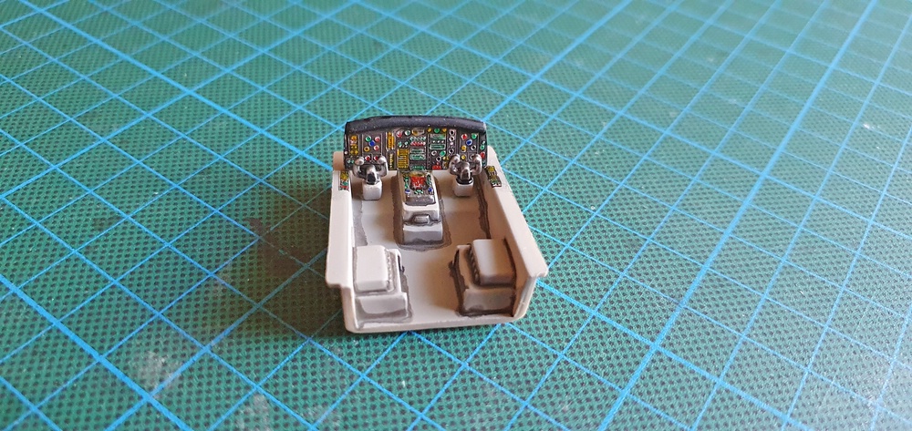

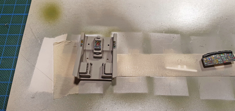

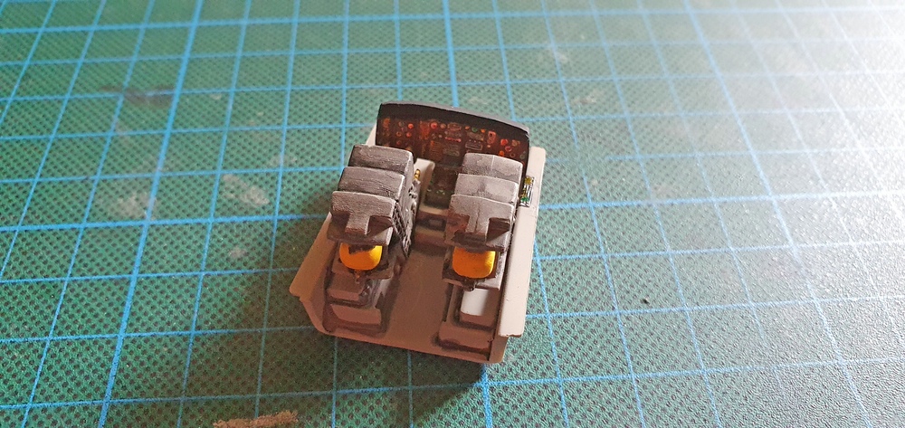

Aber gut, mal von Anfang an, nachdem die Teile vom Cockpit grau lackiert waren, habe ich die Instrumente mit Silber abgesetzt.
Danach habe ich die schwarzen Teile mit dem Panelliner abgesetzt, leider ist das Zeug so fließfähig das es praktisch in den gesamten Bereich gelaufen ist, aber ok, noch mal machen wollte ich das dann auch nicht.
So habe ich dann nur noch einzelne Teile der Instrumente mit blauer, roter, gelber und grüner Glasmalfarbe abgesetzt.

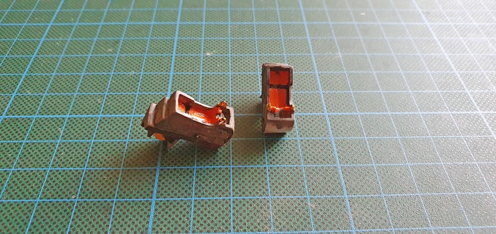

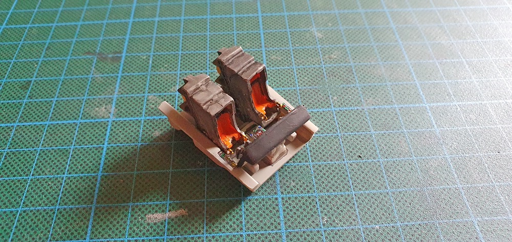

Als nächstes wurden dann die Sitze weiter bemalt, diese Kugel hinten wurde mit matt gelb bemalt, eine Farbmischung, die ich noch von „BigBird“ übrig habe.
Die Sitzpolster wurden mit Vallejo orange fluo 70.733 bemalt, eine Farbe die ich mal geschenkt bekommen hatte und mit der ich eigentlich nichts anzufangen wusste, aber der Farbton kommt schon sehr nah an den original Farbton ran.
Nachdem dann alles trocken war wurde das Cockpit zusammen gebaut.

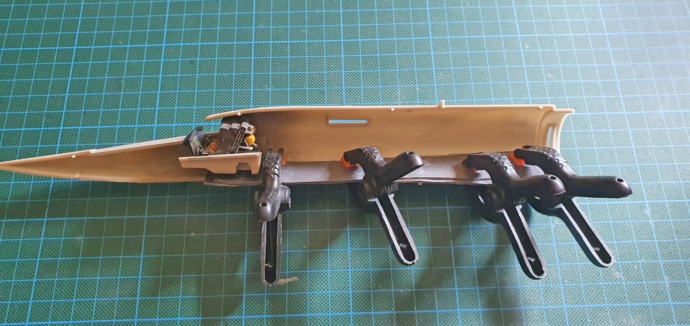

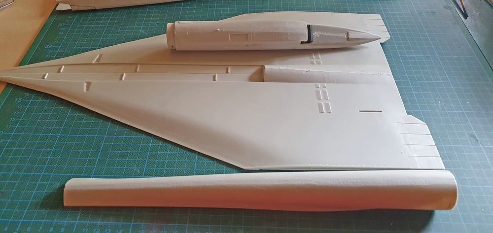

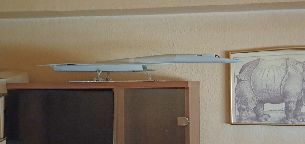

Das wurde dann in die vordere rechte Rumpfhälfte eingebaut und etwas Gewicht kam auch noch dazu, auch wenn hier der Bauplan dazu nichts aussagt.
Das ist nur eine Vorsichtsmaßnahme, damit der „Supervogel“ später nich Männchen macht :grins: , der Überhang nach hinten und hinter dem Hauptfahrwerk ist doch schon recht groß.

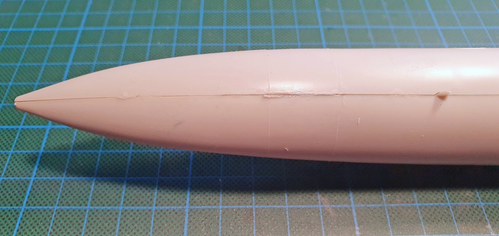

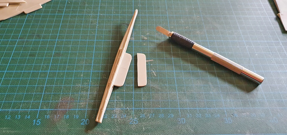

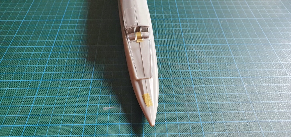

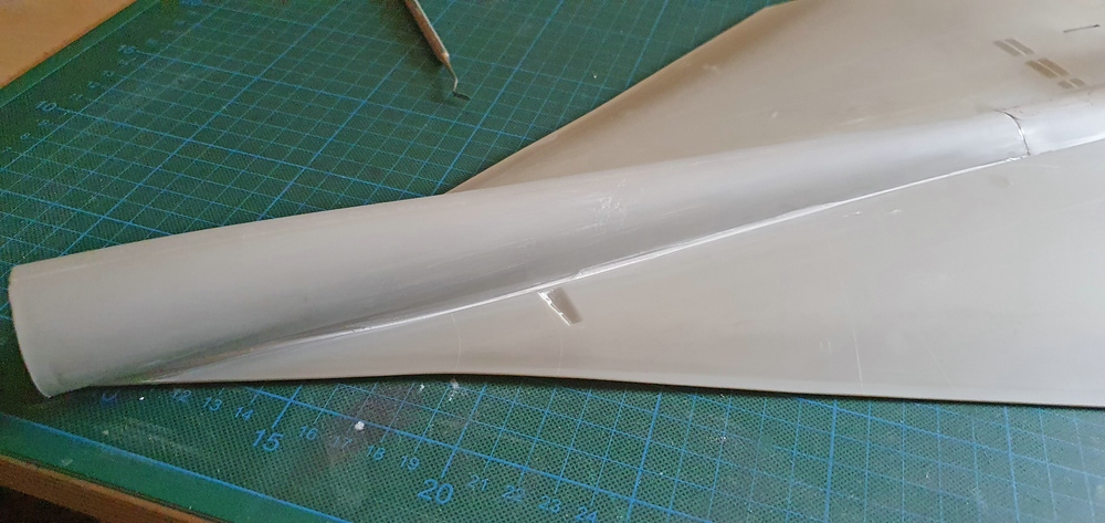

Anschließend wurde der vordere Rumpf zusammen gebaut, was eigentlich Problemlos ging, nur sind meine Klammern für das komplette Rumpfteil nicht groß genug, so das mal wieder Kreppband zum Einsatz kam.
Als nächstes wird dann die Klebenaht verschliffen, danach kann ich jetzt noch nicht sagen, wie und mit was es weiter geht, aber mal sehen evtl. schon das Fahrgestell und/oder die Tragflächen :nixweis:

Schöne Fortschritte.
Also mir gefällt die Instrumententafel sehr gut,
ebenso wie das zusammengebaute Cockpit.

Außerdem weiß ich nun auch, dass die PE-Teile, für die Triebwerksauslässe, schon mal beim Hauptzollamt in Frankfurt/Main liegen, von Frankfurt/Oder hatte die nette Dame, eben bei DHL nichts gesagt. :pfeif:
Ich hoffe nun das es nicht mehr so lange dauert, bis die Teile dann bei mir sind, aber somit wird es hier nun entsprechend langsamer weiter gehen. :grins:

ich kann mich Ray nur anschliessen,die Instrumente sehen echt spitze aus.Glückwunsch zu ruhigen Händchen .Ich dachte erst das man den überschüssigen Panelliner ja grau überpinseln könnte aber das sieht man ja eh nix mehr von,also alles im grünen bereich :ok:

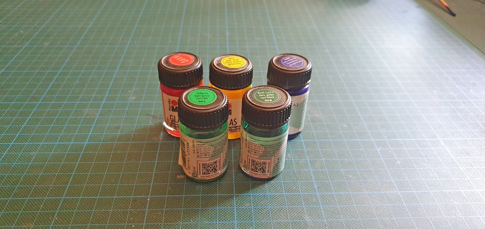

und dann hattest du da noch was, „von im grünen Bereich“ geschrieben, stimmt genau :grins: , denn bei dem Bild oben, ist mir zum ersten mal aufgefallen, das die Seitenfenster einen grün stich haben, aber das musste ich jetzt erst mal genauer untersuchen, denn es könnte sich ja auch um einen Fotofehler handeln.
Also habe ich mir auch noch mal die anderen Bilder angesehen und ja man sieht es im nächsten Bild zwar nicht so genau, aber in dem folgenden schon sehr deutlich. :)
Ob ich das dann auch so mache, entsprechende grüne Glasmalfarbe habe ich da, weiß ich aber noch nicht genau. :nixweis:

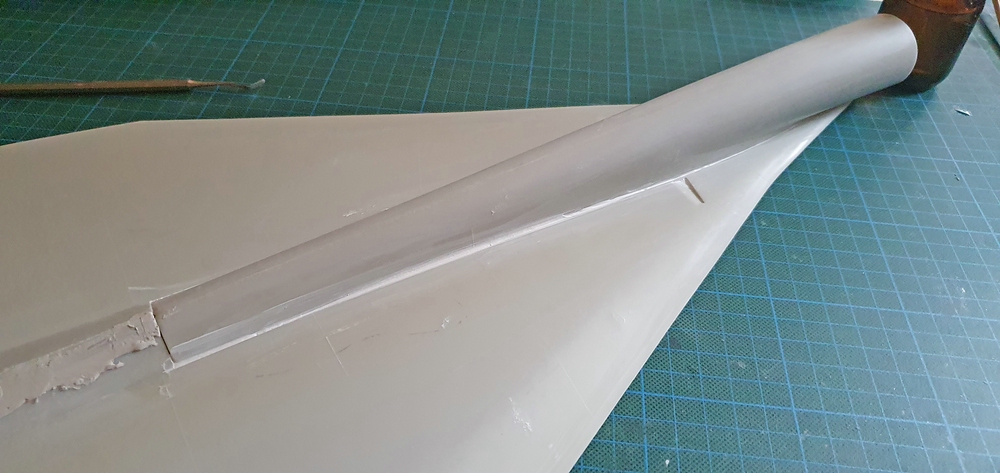

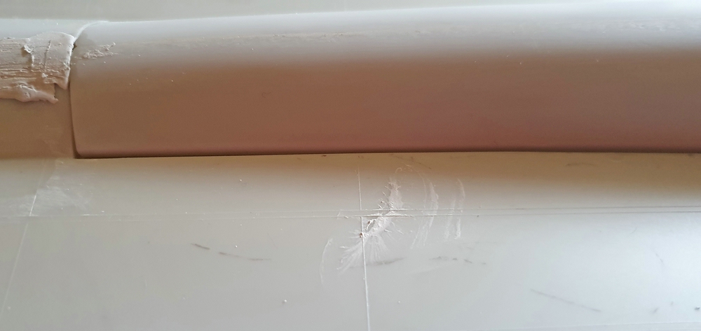

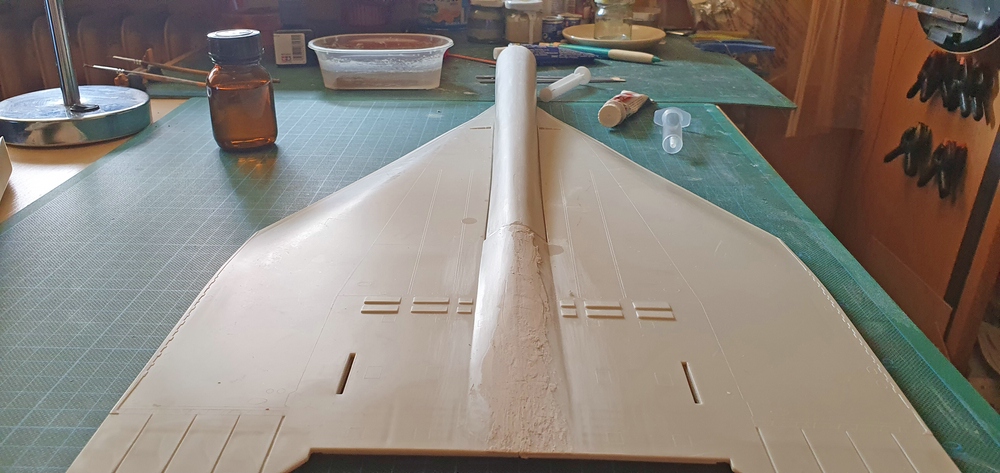

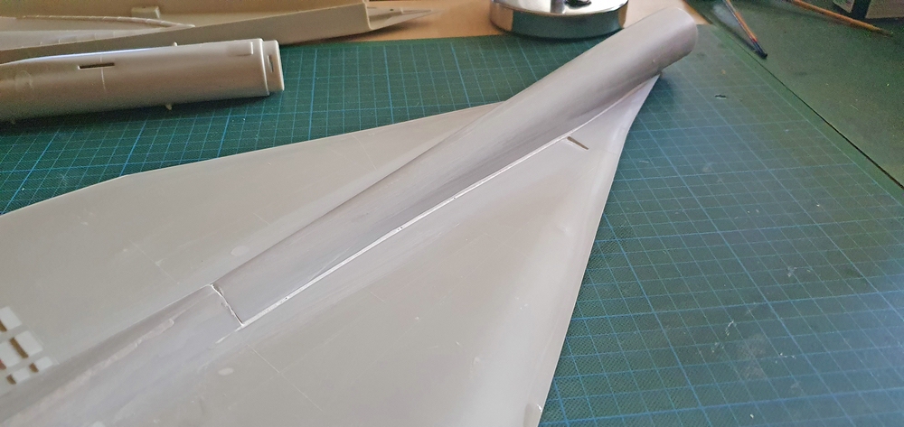

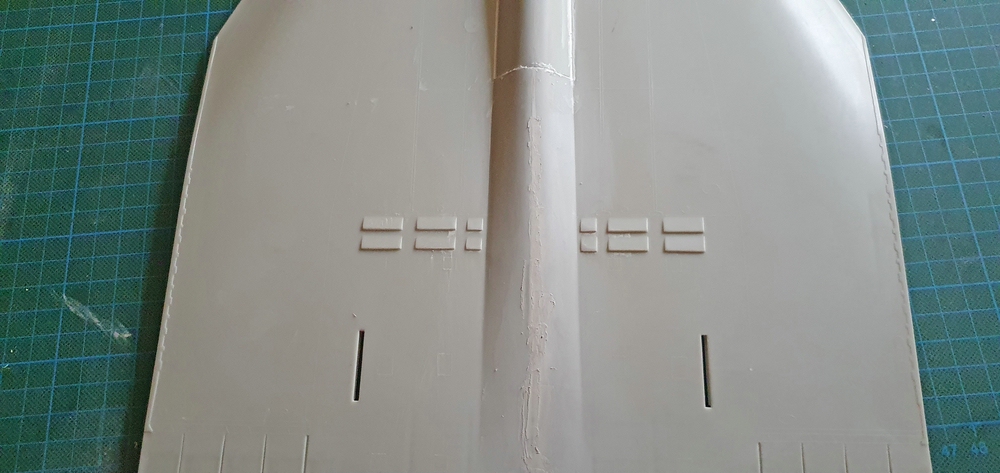

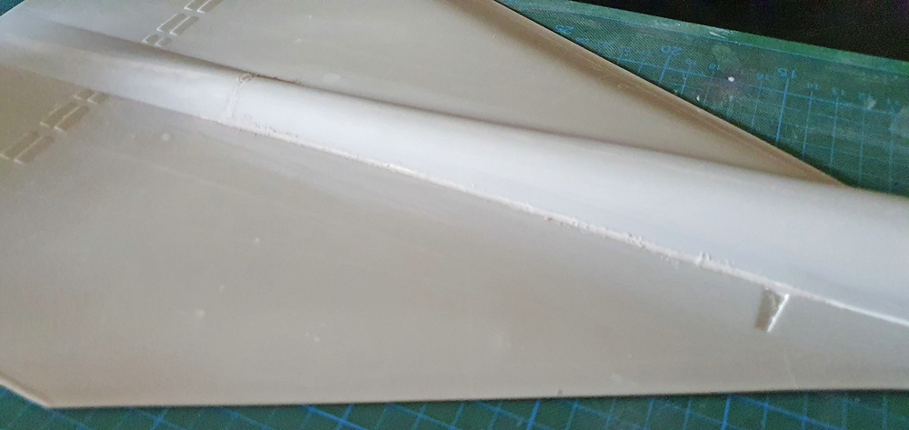

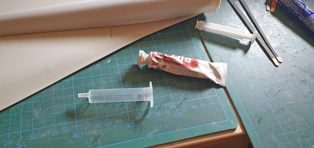

Dabei habe ich dann aber auch gesehen, das ich um spachteln und schleifen, nicht drum herum komme. :motz:
Allerdings werden dabei auch wieder ein paar Oberflächendetails zerstört :heul: ich hoffe das ich das dann auch wieder, wie bei „BigBird“ mit gezogenen Gussästen hin bekomme. :grins:

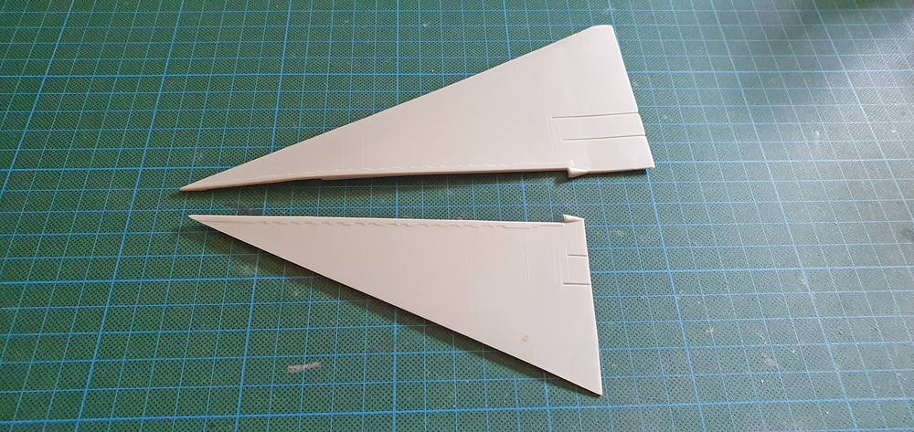

Da ich aber heute weder Lust zum spachteln, geschweige denn zum schleifen habe, werde ich mich als nächstes erst mal den Tragflächen widmen...

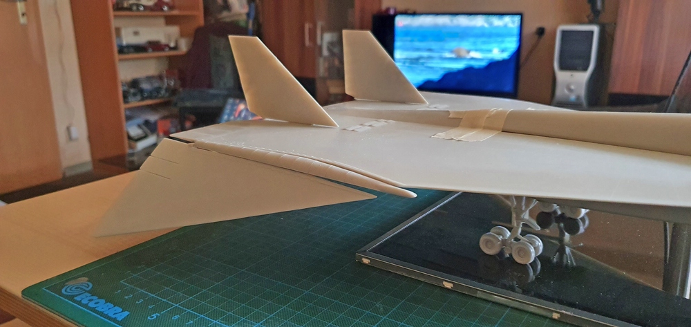

… und wenn die zusammen sind, wird es wieder unhandlich werden. :grins:

Eingebaut ahnt man den "Uhrenladen" . Den Bereich vor dem Armaturenbrett grau auslegen und schauen ob die Kontur durch die Fenster sichtbar ist. Der eigentliche Glasbereich ist ja wesentlich kleiner als das Glasteil . Zwei Teile (diesmal), also ein Versuch frei . :) Ob Dir die Lady grün ist :grins: , wird sich zeigen.

Eher nicht, weil man da nicht mehr wirklich etwas durch die Scheiben sieht, also kann es auch so bleiben. Womit du allerdings recht hast, ist die Tatsache, das ich hier zwei Fenstereinsätze habe und so kann ich das erst mal ausprobieren, wie das dann wirkt, mit grünen Scheiben. Allerdings ist die Glasmalfarbe, die ich verwende, nach dem auftragen, mit Wasser und Fensterreiniger wieder entfernbar, dazu dann mehr wenn ich mich da ran mache.

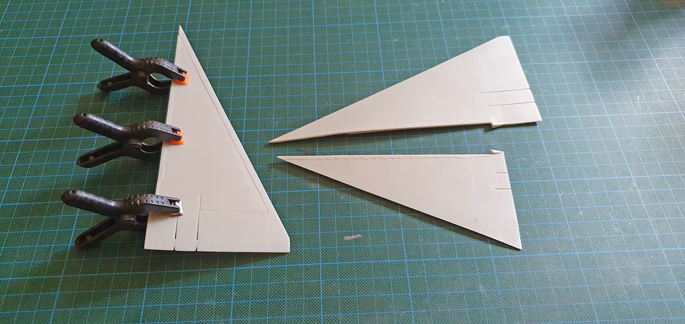

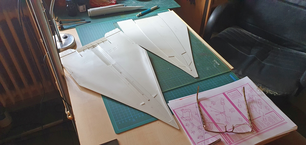

Nun wieder zurück, zum Thema, die Tragflächen waren ja an der Reihe und zuerst einmal eine kurze Schrecksekunde... Auswerfermarken. :schrei:
Aber nach genauer in Augenscheinnahme, wie das zusammen gebaut wird, war klar das ich mich darum nicht zu kümmern brauche, denn die Auswerfermarken liegen alle im Innenbereich der Tragflächen und sind somit verdeckt. :D

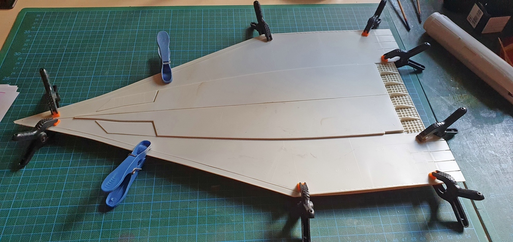

Also ging es nun mit den unteren Tragflächenteilen weiter, erst mal versäubern, aber auch an den Haltelaschen musste ich einiges abschleifen, damit die Tragflächen später auch in der Flucht zueinander sind, rote Pfeile.
Dann wurde das mit je einer Klammer, vorne und hinten gesichert, damit nichts wieder verrutscht und anschließend verklebt und mit Gewichten beschwert.
Nun waren die oberen beiden Tragflächenhälften daran, das ging etwas leichter, einfacher, da man hier mehr Fleisch zum kleben hat.
Nun hieß es mal wieder warten, bis der Kleber soweit angezogen hatte und es war schon klar, das es ab jetzt wirklich unhandlich wird.
Zwar habe ich in der letzten Zeit, ja so einige große Tragflächen gebaut, aber jede hat auch ihre ganz eigene Form und somit auch immer wieder andere Schwierigkeiten, die es zu bewältigen galt. Hier war es die Tatasche, das die unter Hälfte nicht in die obere Hälfte passte, wenn es vorne zusammen war, war es hinten zu lang und umgekehrt. :motz:
Aber viel Lust zum Schleifen hatte ich ja gestern sowie so nicht, also habe ich mir vorne ein Bleistift strich gezogen und dann erst mal geguckt, ob mein Seitenschneider zum abzwicken überhaupt lang genug ist.
Ich habe nämlich nur den einen, in der mittleren Länge von Tamiya. :grins:
Aber er war nur unwesentlich kürzer und das Material ist auch so weich, das beim Schneiden nichts weg gesplittert ist, prima, also ab mit der Spitze, nur etwas bei feilen noch und es hat gepasst.
Dann wurden die Tragflächenhälften aufeinander gelegt, geklammert und verklebt.
Nun musste aber wirklich erst mal gewartet werden bis die Tragflächen fest sind, also erst mal auf mein Rad gestiegen und ne Runde gedreht. :grins:

Dazu braucht es aber auch das Fahrwerk und die Räder und nachdem ich wieder zu Hause war, habe ich mich da mal da ran gemacht.
Schwierigkeiten gibt es da eigentlich keine weiter, nur das Hauptfahrwerk besteht aus zwei Teilen, also erst mal zusammen kleben und klammern.
Als nächstes noch die Radhälften zusammen bauen, auch kein Problem, die Räder sehen auch einiger maßen gut aus, müssen aber noch geschliffen werden, also wird es hier keine teuren Resinräder geben!

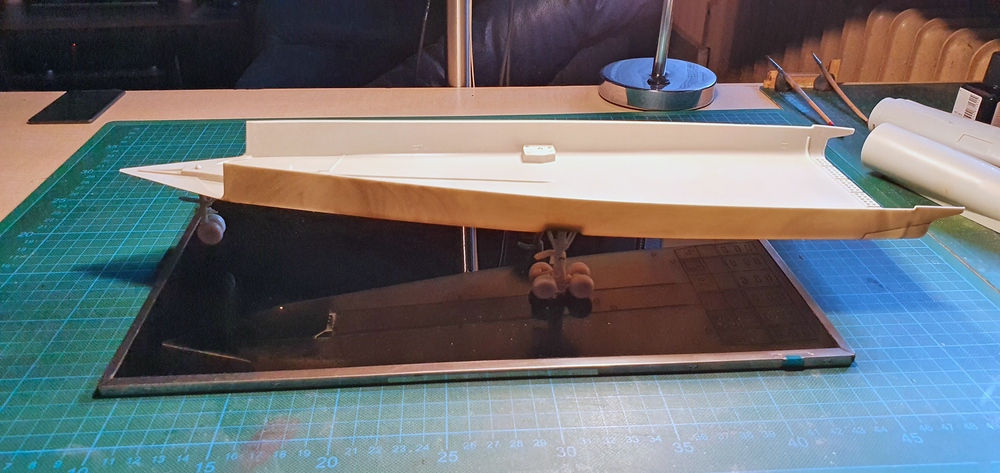

Nun konnten die Fahrwerke in die Rumpfunterhälfte, oder besser ist es das als Triebwerksschacht zu bennen, eingesteckt werden, das ist ein bisschen kniffelig, bis man hier alles in der richtigen Position hat, aber es geht schon.
Dann noch die Räder dran stecken und umdrehen.
Und schon hebt sich das Bugfahrwerk etwas vom Boden ab, noch extremer wird es wenn die Tragfläche auf dem Schacht ist, da macht sie dann Männchen und ich bin schon froh, das ich hier vorher noch an das Gewicht in der Rumpfnase gedacht habe.
Dann noch das Rumpfmittelteil zusammen kleben und mit dem Vorderteil verbinden, allerdings ohne es schon fest zukleben.

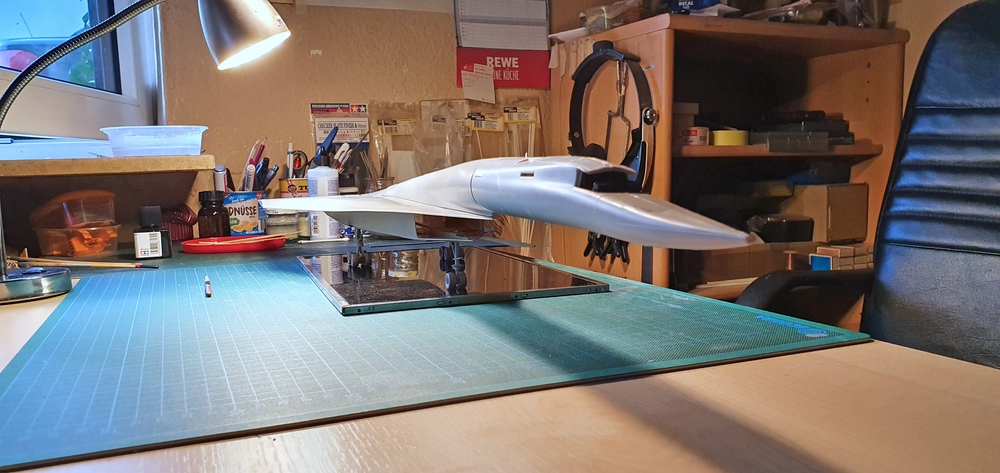

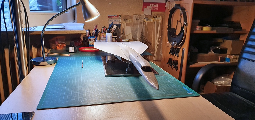

Und hier nun die erste Stellprobe vom „Supervogel“ auf seinen eigenen Stelzen. :grins:
Als ich das dann so auf meinem Arbeitstisch betrachtet habe und nur noch über die Größe, aber auch über die Eleganz vom „Supervogel“ gestaunt hab, kam mir noch der Gedanke, hier braucht es doch noch einen Größenvergleich.
Denn so auf den ersten Blick sieht der „Supervogel“ aus, als wäre er im Maßstab 1:48 und nicht in 1:72 und was lag da näher, als den „Gauner“ zum vergleichen zu hohlen, der sich auch nicht dagegen gewehrt hat, beide Maschine sind auch mal zusammen geflogen, zumindest auf dem Kartondeckel ist das so zu sehen, das Bild dazu ist ganz am Anfang, von meinem Bericht zu sehen und man kann hier unterhalb der XB-70,die B-58 gut erkennen.
Ok, hier nun die beiden Vergleichsbilder und auch wenn man es so nicht glauben mag, beide Maschinen sind im gleichen Maßstab 1:72 halleluja. :tanz:

Nun erst mal etwas zu den Glasmalfarben, ich verwende hier seit einiger Zeit die Farben der Firma Marabu.
Für mich haben die Farben schon ihre Vorteile, gegenüber den herkömmlichen Farben von Revell oder Tamiya, einmal gibt es hier einfach viel mehr Farbtöne, zum anderen kann ich die Farben mit Wasser und einem Reiniger, innerhalb der ersten 24 Stunden wieder entfernen, danach sind sie sogar Spülmaschinenfest, nur wer stellt seine Modelle schon in die Spühlmaschine??? :abhau: :lol:
Ausschlaggebend ist aber, das man die Farben ohne verdünnen, direkt mit der Airbrush verarbeiten kann, das heißt aber auch, das ein Pinselauftrag, bei großen Flächen ungenauer wird und man das mehrmals machen muss, aber man kann sie Problemlos untereinander mischen, was zusätzliche Farbtöne ermöglicht.
Beim „Supervogel“ ging es gestern erst mal darum, welchen Grünton ich nehme, zwei habe ich fertig hier und auch mal auf eines der Glasteile aufgetragen. Links habe ich das dunkel Grün genommen und rechts das hell Grün, die Mitte habe ich freigelassen.
Am Anfang sieht das alles noch sehr unregelmäßig und milchig aus, das ändert sich aber wenn es getrocknet ist, zweites Bild.
Die Farbe lässt sich auch problemlos mit Klarlack überziehen, gemacht habe ich das schon mit email Lack von Revell und auch mit dem Klarlack von Tamiya. Obwohl ich bei solchen Arbeiten, wie am „Supervogel“ lieber die Hinterglas Methode bevorzuge.
Entschieden habe ich mich nun für das hell Grün, damit werde ich dann das andere Glasteil, aber nun komplett, mit der Airbrush lackieren. :grins:

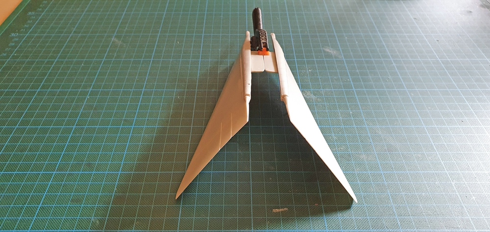

Weiter ging es dann gestern, mit den Flügelspitzen, da diese ja beim Original beweglich sind, sie konnten auf Grund der Verbesserung des Kompressionseffekts, max. 64,5° beim ersten Prototyp und max. 69,5° beim zweiten Prototyp herunter geklappt werden.
Also erst mal die Flügelspitzen heraus trennen, versäubern, klammern und verkleben, das ging alles ohne Probleme und war in einer guten Stunde erledigt.
Nun geht es um den Bereich des Klappmechanismus, leider ist dieser im Modell nicht beweglich, so das man sich für eine Variante entscheiden muss.
So habe ich mir erst mal die Teile dafür angeguckt und auf den ersten Blick sehen die auch schon sehr verzogen aus. :cracy:
Entschieden habe ich mich dann, für die nach unten geklappten Flügelspitzen, sieht einfach besser aus, aber auch aus Platzgründen, der „Supervogel“ wird so um fast 10cm schmaler. ;)
Auch diese Teile sind schnell zusammen gebaut und dabei habe ich dann auch gesehen, das sie gar nicht verzogen sind, sondern die Teile müssen so sein. :verrückt:
Nun habe ich die Scharnierteile in die Flügelspitzen eingesetzt, aber zum Glück noch alles ohne es zu verkleben, denn erst mal wollte ich wissen wie es passt und natürlich auch wissen wie es aussieht.
Na ja, sagen wir mal echt schei...e, denn die Flügelspitzen, schleifen wie bei einem lahmen Vogel einfach nur am Boden. :motz:
Also nun auch noch die Teile für eine gerade Ausrichtung zusammen gebaut und geguckt wie das dann aussieht.
Schon viel besser, aber eigentlich nicht das was ich haben will, das ist dann nur die allerletzte Lösung. :grins:
Eine andere Lösung ist, das man die Scharnierteile gar nicht verklebt sondern auswechseln kann, nur wenn die Flügel runter geklappt sind, muss der „Supervogel“ auf ein kleines Podest, damit die Flügel nicht am Boden schleifen, also auch nicht der wahre Jakob. :du:
Die letzte Möglichkeit ist, den Winkel beim Abklappen zu verringern, das bedeutet aber, etwas mehr an Arbeitsaufwand und zur Zeit bin ich echt faul. :abhau: :lol:
Aber gut, ich stelle mir das wie folgt vor, die Halterungen die in die kleinen Flügelspitzen gehen, werden abgesägt, rote gestrichelte Linie und dann wieder in einem flacheren Winkel angeklebt, grüne Linie.

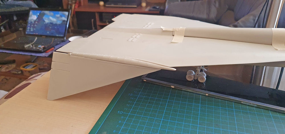

So habe ich dann nur noch einen Versuch gemacht, um ohne sägen auszukommen, die Halterungen für die Flügelspitzen, kalt zu biegen, nur hat das nicht viel gebracht und heute Morgen waren sie fast schon wieder unten :will: also doch sägen!
Also habe ich eine Mikrosäge eingespannt und los ging es, die Laschen absägen, dann alles gerade schleifen und die Laschen schräg anschleifen.
Dann wurden die Laschen in diesem neuen Winkel wieder angeklebt und zum trocknen zur Seite gelegt.
In dieser Zeit habe ich mich dann erst noch um die Seitenleitwerke gekümmert, den sie passen so mit ihren Laschen einfach nicht in die Schlitze am Rumpf.
Die Frage war jetzt nur mache ich die Schlitze am Rumpf breiter, oder die Laschen an den Leitwerken schmäler? Ich habe mich dann für die Leitwerke entschieden, da das auf jeden Fall die einfachere Lösung war, konnte ich doch hier meine kleine Maschine dazu einsetzen. :grins:
Mittlerweile waren dann auch die Halterungen ausgehärtet und alles konnte zur Probe mal angesteckt werden.
Soweit passt das nun schon mal, nur muss ich später beim anbringen der Flügelspitzen auf die richtige Ausrichtung aufpassen, aber das wird schon klappen. :grins: Die Ausrichtung, der beiden Flügelspitzen, zu einander passt aber schon mal so, aber bitte nicht nachmessen, ist alles nur nach Augenmaß gemacht. ;) :rolleyes:

Fast vergessen... Die Instrumententafel find ich der Wahnsinn... :respekt:

Ich wollte es aber so in der Art haben, wie auf dem Bild, welches Ronald (Fussgänger) schon mal angesprochen hat, das Rollout beim Hersteller, also das hier.

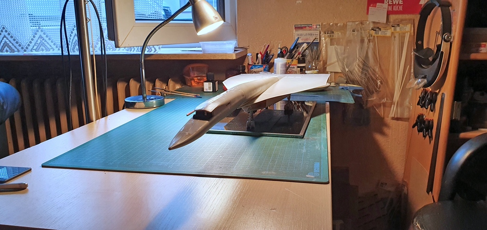

Aber gut, vorgestern wollte ich mir dann aber mal den Vogel auf seinem zukünftigen Standplatz ansehen, also gedacht getan, zuerst noch ohne die Flügelspitzen.
Dann die Flügelspitzen angebracht und noch mal angeschaut, ok da kann er hin, das gefällt mir. 8o

Gestern wurde zuerst, hier und da etwas gespachtelt und dann ging es ans schleifen.
Dann war der feinschliff dran, mit dem Rumpfmittelteil war ich auch schon mal ganz zufrieden.
Mit dem hinteren Rumpfübergang aber so noch gar nicht.
Blöd nur das ich keine Metallspachtel mehr habe, zum glatten abziehen, so musste ein Stück Sheet herhalten, was das ganze aber nicht halb so glatt macht, wie ein Spachtel aus Metall. :cracy:
Aber auch gut, die Details am Rumpf waren sowieso schon weg geschliffen, als nächstes wurde nun das Rumpfmittelteil in die Tragflächensektion eingeklebt, das habe ich dann erst mal aushärten lassen, aber schon am Anfang war hier der breite Spalt zwischen Rumpf und Tragfläche zu sehen.
Das musste nun verspachtelt werden, nur wie habe ich mich da dann gefragt, denn da spachtelst du dir ja die Finger wund, bis du fertig bist. :cracy: und da ist mir mein weißer Putty von AK wieder eingefallen, der ist ja auf Wasserbasis, jetzt muss der da nur noch reinkommen und irgendwo habe ich da ja noch eine alte Klebstofftülle die auf die Tube drauf passen sollte.

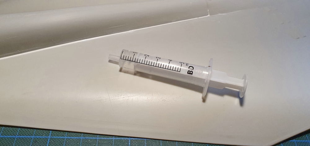

Nur die Tülle habe ich nicht gefunden aber eine alte kleine Spritze, die mir beim suchen in Hand gefallen ist, sollte es auch tun. :grins:
Die Spritze habe ich dann mit einer guten Portion Spachtelmasse gefüllt.
und los ging es, vorsichtig drückend und immer am Spalt entlang und zwar gleich auf beiden Seiten. Dann habe ich mir ein Papierhandtuch feucht gemacht und das dann damit nachgezogen.
Das war schon mal ein zufriedenstellendes Ergebnis, die Frage war nur, wie sieht es aus wenn es getrocknet ist? Soweit ganz gut wie ich heute Morgen gesehen habe, nur werde ich das noch mal wieder holen müssen. Der Spachtel zieht sich stärker zusammen als ein Nitrospachtel, aber gut zum Abschluss gestern habe ich erst noch die Spritze wieder sauber gemacht.
Nun gut heute werde ich dann mal eine andere Methode ausprobieren, so in der Art, wie beschrifte ich ein Torte :grins: also einen Plastikbeutel nehmen, Spachtelmasse rein, eine Spitze abschneiden und dann damit die Kante noch mal entlang ziehen.
Aber eins ist jetzt schon mal klar, für mich, diese Methode hat mir schon mal eine Menge Zeit gespart und ich werde das so bestimmt wieder machen, wenn es denn sein muss.

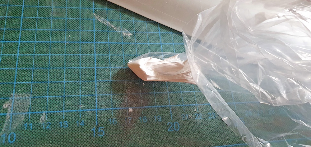

Aber in sich hat der Supervogel es auch, als nächstes hatte ich ja ein weiteres mal die Rille am Rumpf verspachtelt, diesmal mit Hilfe eines Plastikbeutels.
Den Beutel fast bis zur Ecke runter umkrempeln und dann die Spachtelmasse einfüllen.
Im großen und ganzen funktioniert das auch gut, nur zu fest drücken sollte man dabei nicht machen, denn das kann nur eine ziemlich große Sauerei geben, davon habe ich jetzt aber keine Bilder, denn mit Spachtelmasse verschmierte Hände sind nicht gerade besonders gut zum Hantieren mit der Knipse, Schadensbegrenzung war hier oberstes Gebot. :grins:
Aber solange der weiße Putty noch nicht trocken ist, lässt er sich ganz gut mit Wasser und einem Tuch abwischen.
Wenn jetzt noch mal Löcher und Risse entstehen, oder die Spachtelmasse etwas einfällt, wird das mit Revellspachtel ausgeglichen und danach dann final verschliffen, das sollte dann auch reichen.
Dann hatte ich ja das Ende vom Rumpf noch mal verspachtelt, das wurde nun geschliffen und ein paar kleine Unebenheiten wurden nochmals verspachtelt.
Soweit ist das nun der Stand der Dinge auf meiner Baustelle und wie ihr wohl schon bemerkt habt, habe ich die Geschwindigkeit aus meinem Bau heraus genommen.

Spachteln und schleifen, schleifen und spachteln, the next part. Nachdem ich dann nun die nächste Schleifaktion durchgezogen hatte, habe ich auch das dann noch etwas liegen gelassen. Soweit sah das auch schon ganz gut aus.
Aber ein paar Löcher, Risse und Senkstellen hat es bei genauem hinsehen auch hier wieder gegeben, das wurde nun mit Nitrospachtel verschlossen.
So kann es dann mit der nächsten Schleifaktion weiter gehen und wenn es meine Zeit zulässt, werde ich das dann heute in Angriff nehmen. :nixweis: :grins:
So langsam aber sicher, hat sich diese ganze Spachtel- und Schleifgeschichte zu einer größeren Aktion ausgeweitet, aber egal und wenn ich das auch noch zum 5. oder 6. mal machen muss, einen vernünftigen Übergang zwischen Rumpf und Tragflächen möchte ich dann doch schon haben.

Was lange währt wird endlich gut, heißt es ja und so sind dann auch heute endlich die PE-Teile bei mir eingetroffen, Plan B entfällt somit. :grins:
Aber es ist schon ein Unterschied, ob der Liefertermin zwischen dem 05.07 und 09.07 angegeben war. Die Teile dann aber nach einigen Telefonaten, weil keiner wusste wo sie waren, dann erst heute bei mir angekommen sind, denn diese Zeitspanne von rund 21 Tagen, kann man nun auch nicht mehr mit dem Virus erklären oder das es sehr viel zu tun gibt. :grins:
Aber sei's drum, die Teile sind angekommen und nur das zählt für mich, aber jetzt wird erst mal fertig geschliffen und dann mal sehen wie es weiter geht.
