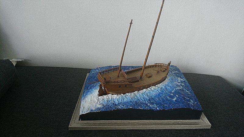

Hallo an alle.
Ich habe mich entschlossen wieder einmal einen kleinen Baubericht einer portugiesischen Karavelle von Occidental zu veröffentlichen. Das Modell wird out of the box gebaut und ist mein erster Versuch ein Modell mit Airbrush zu lackieren und das ganze Modell zu draken. Die Karavelle soll auch eine Besatzung bekommen welche ich von der Santa Maria von Revell rekrutieren würde.
Der Baubericht beginnt nicht bei 0 es wurde schon ein wenig von mir getan aber seht selbst.
Als Orientierung habe ich mir das Video von Alex Modeling auf youtube angesehen. Sein Modell hat meiner Meinung nach sehr gute Ansätze jedoch finde ich einige Lösungen von ihm nicht so gut gelungen. Obwohl dies wahrscheinlich jammern auf höchstem Niveau ist und die Fähigkeiten des guten Alex viel höher als die meinigen einzuschätzen sind.
https://www.youtube.com/watch?v=DjDmFgFamkw
Nun komme ich aber gleich zu ein paar Fragen:
+ Wie soll ich am besten den Anker befestigen? Konnte im Netz nichts passendes finden.
+ Woher bekomme ich die dazu passenden Flaggen? Bzw. welche Flaggen wären am stimmigsten
Auf dieser Homepage; http://www.schiffsmodellflaggen.de habe ich mir die Flaggen einmal angesehen und diese sehen anders aus als jene die im Bausatz beschrieben werden. Auf Anfrage ob die portugiesischen Flaggen etwas kleiner zu kaufen wären gab es vonseiten des Verkäufers bisher noch keine Reaktion. Die Portugiesische Flagge mit roter Umrandung konnte ich im Netz nicht finden. Vielleicht kann mir der eine oder andere etwas helfen.
Ersteinmal danke an alle die hier mitlesen und ich danke auch auch im Voraus für eure Hilfe

- Um die Arbeit an einem solchen Modell wirklich beurteilen zu können, braucht es Fotos, die näher an das Objekt angehen. Nur so könnte ich etwas zur Farbgebung sagen. Vielleicht sagst du auch, welche Farben du genommen hast.
- Bei Schiffen, die keine Kranbalken hatten, mit denen die Anker hochgezogen wurden, wurden die Anker meines Wissens an Deck gelagert. Jedenfalls hingen sie nicht einfach mit ihren Flunken über die Reling, was bei schwerem Wetter zu schrecklichen Unfällen führen würde.
- Natürlich gilt meine besondere Aufmerksamkeit dem Wasser. Das finde ich, zumindest aus der Entfernung, gar nicht so schlecht. Das gilt aber weniger für die Farbgebung. Segelschiffe ziehen in der Regel ohne viel Geblubber durchs Wasser. Sie sind nicht sehr schnell, produzieren also nicht die Bugwelle eines modernen Schlachtschiffs oder einer High Speed Yacht. Und sie besitzen keine Schrauben, die das Wasser aufwirbeln und zu Schaum und Gischt führen. Deine Farbgebung suggeriert eher, dass das Schiff ruhig im Wasser liegt und von allen Seiten von kleinen Wellen bestürmt wird, was so kaum vorkommen dürfte. Wesentlich weniger Schaum und Gischt wäre meines Erachtens besser.
- Vielen Dank für den Hinweis auf das Video. Ich habe es mir im Schnelldurchlauf angesehen und bin nicht unbedingt begeistert von den Fähigkeiten des Erbauers. Letzten Endes ist es ihm meines Erachtens nicht gelungen, den Plastik-Charakter überzeugend zu überwinden. Das Schiff sieht aus wie ein Nougatei. Die Segel sind viel zu grob, und die Takelung ist, diplomatisch gesprochen, etwas uninspiriert. Bemerkenswert ist, dass er lange an seinem Wasserbett gearbeitet hat, um es zu verbessern, aber die verschiedenen eingesetzten Materialien und Techniken stören und beißen einander. Ich habe das Modell selbst noch nie in der Hand gehabt, bin aber der festen Überzeugung, dass hier wesentlich mehr geht – und dass du wesentlich mehr kannst!

Bin schon etwas länger im Forum, es ist aber das zweite Mal dass ich ein Segelschiff baue. Lese hier sehr viel mit und muss halt sagen du und Drake sowie Diwo und ein paar andere hier seit die Elite im Segelschiffmodellbau :-) Kenne keine andere Seite wo derart viele schöne Segelschiffe gezeigt werden. Ich versuche in den kommenden Tagen Bilder vom Wasser nachzureichen. Ich habe das Wasser im Nachhinein mit dem Vallejo water efect (transparent) bearbeitet und dieser war noch nicht ganz trocken daher scheint die Gischt auch so extrem zu sein. Bezüglich der Wellenführung habe ich versucht die Wellen von vorne kommen zu lassen. Erkennt man zugegebenermaßen auf diesen Bildern überhaupt nicht. :-)
Um einmal ein paar Fragen zu beantworten ich habe das Modell mit den Vallejo Holzfarben bearbeitet (wood 071077) und dann mit einer Ölfarbe vandykbraun gedraket (Methode habe ich hier aus dem Forum) Das Deck habe ich mit der Sandfarbe von Vallejo gemacht und ebenfalls gedraket.
Vielen Dank für den Hinweis mit den Ankern werde es dann auch so machen, der Bausatz sieht vor dass sie an die Reeling gehängt werden ohne irgendwas. Zum Thema Segel, die liegen aus Stoff dem Bausatz bei.

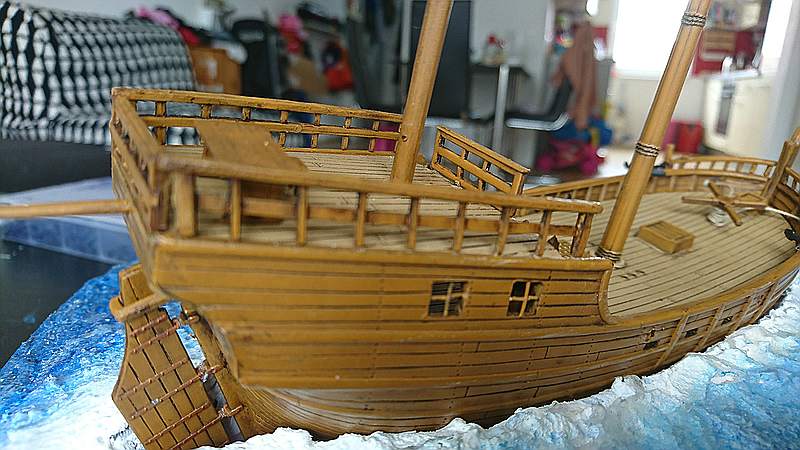

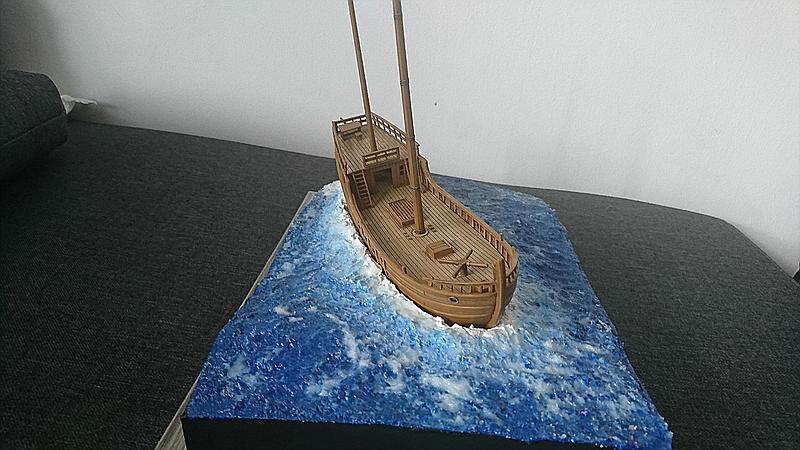

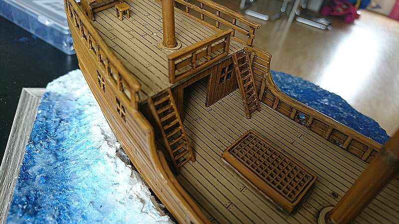

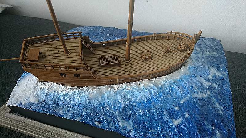

So hallo erstmal wieder, ich reiche hier die versprochenen Fotos nach. Das Strukturgel ist noch immer nicht ganz ausgetrocknet, da habe ich es diesmal wirklich übertrieben. Ich habe versucht ein paar Detailaufnahmen zu machen ich hoffe es kann ein wenig was erkannt werden.

Donnerstag, 16. Mai 2019, 11:20
Nur ein kleiner Tipp bzw. Anmerkung: Meines Erachtens ist die Darstellung des Ankertaus so nicht ganz korrekt. Die Anker werden über das Spill aufgeholt. Dieses "transportiert" lediglich durch die Drehbewegung das Ankertau, in dem es mehrfach um das Spill gelegt und dadurchh "eingeklemmt" wird, dann aber weiter läuft, oft durch entsprechende Decksöffnungen (Gatts) ins innere des Rumpfes. Bei Dir ähnelt die Darstellung eher einer Art Winde, bei der die Ankertaue um das Spill aufgewickelt werden.
p.s.: Mit den gelagerten Ankern hast Du ja schon gelöst... :ok:
Donnerstag, 16. Mai 2019, 12:28
Die farbliche Gestaltung gefällt mir gut. Ganz ohne Zweifel wesentlich besser als in dem von dir verlinkten Video!
Donnerstag, 16. Mai 2019, 14:30
Vielen Dank für die Hilfestellung. Hättest du vielleicht ein Foto für die Darstellung des Ankertaus. Ps die farbliche Gestaltung habe ich hier von dieser Homepage das bekannte "draken" :-)

Da hast natürlich völlig recht :ok: . Daher vorab die grundsätzliche Frage an Manuel: Möchtest Du denn solche Hinweise haben, wenn was auffällt? Das ist meinerseits ja auch nie als Aufforderung zum Ändern gemeint, sondern nur als Hinweis.
Aber zu Deiner vorb gestellten Frage nochmal: Ein Bild habe ich leider nicht. Aber das braucht es eigentlich auch nicht. Im Grunde würde es reichen, wenn man das Spill "nackt" darstellt, also ohne herumgewickeltes Ankertauwerk. Dieses läuft beidseitig vom Spill dann durch zwei Löcher im Deck (etwas vor der Luke oder ca.auf halben weg zwischen Luke und Spill, ganz vielleicht möglicherweise sogar auch vor dem Spill? ) in den Rumpf.
Wolltest Du eine Situation kurz vor Ankermanöver darstellen, könntest Du das Ankertau auch in sehr dicht beieinanderliegenden, langen hin und hergelegten Buchten auf Deck in Schifflängsrichtung auslegen, so dass es vorbereitet frei ausrauschen kann, wird der Anker geworfen.

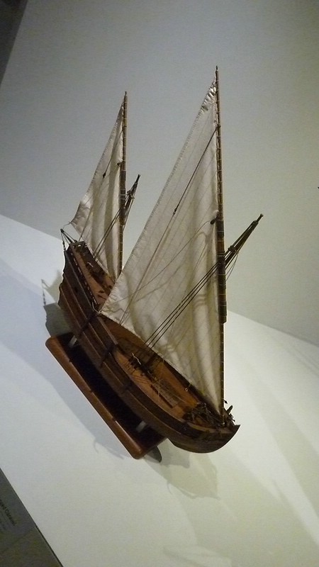

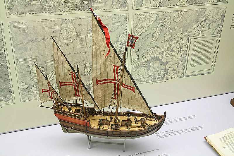

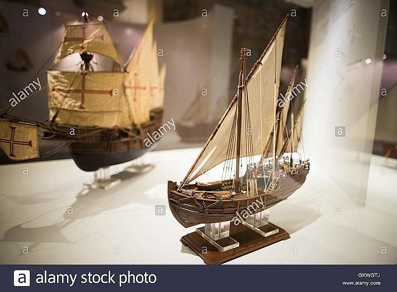

Hallo erstmal an Alle vielen Dank für euer reges Interesse an meinem kleinen Modell. Ich habe mir jetzt eure Kommentare durchgelesen und nach ein paar Recherchen könnte ich mir vorstellen dass Bibi recht hat. Habe hier zwei Fotos die das ganze verdeutlichen. Jetzt weiß ich auch woher ich die ganze Idee mit dem Spill hatte, ich habe es mir von besagtem Modellbauer aus youtube abgeguckt und einfach nicht hinterfragt.
Ich habe auch weiter gelesen, dass sich Occidental am Modell einer Karavelle im Marinemuseum von Lissabon orientiert haben soll. Glaubt ihr wirklich dass Occidental so einen "offensichtlichen" Designfehler gemacht hat?
Leider konnte ich kein Foto im Netz finden wo man auf das Deck dieser Karavelle blicken kann. Ich würde nur ungern den Spill austauschen vor allem deshalb weil ich keine Möglichkeit sehe an einen Querbalken zu kommen. Habt irgendjemand vielleicht ein Foto wie man das am schönsten/realistischsten lösen kann.
LG Manuel
Freitag, 17. Mai 2019, 11:32
Bitte sehr, bitte gleich! Auf dem Deck ist ebenfalls ein Bratspill zu erkennen. Ich kann's dir, zwecks Vergrößerung, auch gern per E-Mail senden. Beste Grüße Klaus

Freitag, 17. Mai 2019, 22:25
Sires,
ich weiß nicht so recht.... wie alt und seriös sind die Modelle?
Xavier hat für die Kolumbusschiffe sehr gut recherchiert und da sind viele Grafiken der Zeit ausgewertet, da gibt es so was nicht. Auch die Bratspille.... so wie einst auf der Santa Maria-Replika - waren doch nicht fundiert. Da gibt es viele unscharfe Tradition.
Brownlee sieht auf dem Schiff von Maghellan ein Bratspill. Aber das war auch ein großes Schif.
Aber oben habe ich auch geschrieben, wie das wäre, wenn es da ein Spill gegeben hätte.

Samstag, 18. Mai 2019, 11:15
index.php?page=Attachment&attachmentID=400949index.php?page=Attachment&attachmentID=400950
Hallo Klaus würde mich über ein Mail von dir und den Bildern freuen leider kann ich hier nicht genau erkenne wie das gelöst wurde :-)) Danke für deine Hilfe LG Manuel
Auf meiner heutigen Suche bin ich auch noch auf ein gutes Bild gekommen wie jemand den Bratspill befestigt hat was ist eure Meinung zu dieser Anordnung kann das so gewesen sein? Ist von einer Kogge

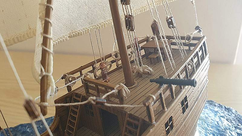

Montag, 19. August 2019, 13:42

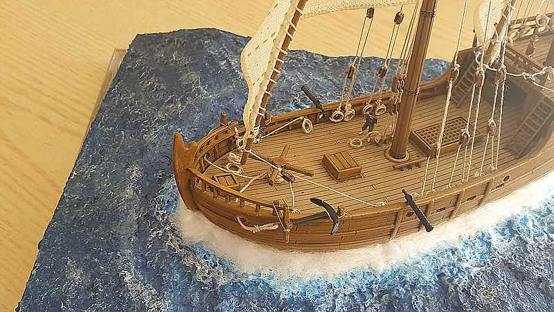

Hallo meine Lieben.
Befinde mich momentan im Endspurt was die Karavelle anbelangt. Es fehlen nur noch Kleinigkeiten. War für mich ein enorm schwieriger Bau habe noch nie eine Takelung gemacht. Bin mit dem Ergebnis jedoch grundsätzlich zufrieden. Seht aber selbst (sorry für die Fotos bin ein miserabler Fotograf)
