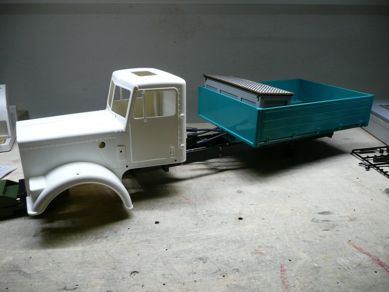

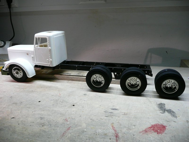

Zum Thema Lkw-Hersteller bin ich noch unschlüssig. Rahmen zusammengefügt und die Fiyxpunkte für Führerhaus, etc. ermittelt. Pritsche vom 8x8 probehalber aufgelegt. Es läuft wohl auf eine Rahmenverlängerung hinaus:
Freitag, 10. Mai 2019, 07:32
Moin Werner,
Ich denke auch, das eine Verlängerung nach hinten besser aussieht, wenn du die dritte Achse davor setzt (vorletztes Bild) sieht das schon sehr gedrungen aus, das würde eher zu einem Dumper passen. Auch brauchst du ja noch Platz, für die Batteriekästen und die Tanks.

Samstag, 11. Mai 2019, 18:13
Vielen Dank für Eure Rückkopplungen.
Der andere Rahmen wäre nur 3 cm länger gewesen, zu wenig...:

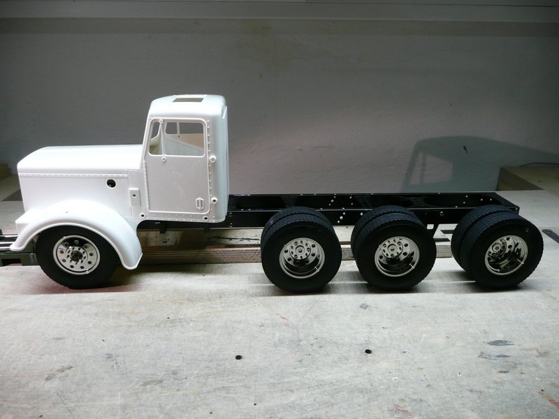

3. Achse eingepasst. Gesamtlänge z.Z. 73 cm, kann aber noch "beliebig" gekürzt werden:

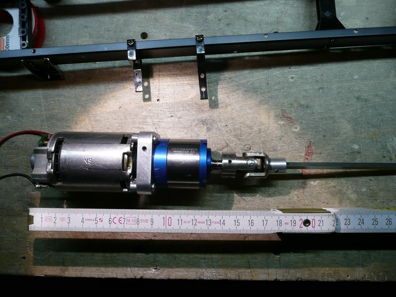

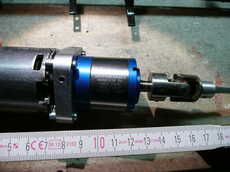

Als Antrieb ist vorgesehen ein Motor aus einem ausrangierten DeWalt-Akkuschrauber mit Faulhaber-Reduziergetriebe. Diese Kombination sollte mehr als genug Kraft haben. Im Moment grüble ich noch über eine Halterung nach:

Freitag, 7. Juni 2019, 11:39

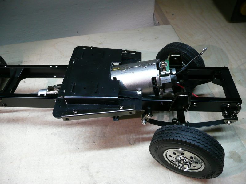

Motor eingebaut
Nach der Verletzungspause geht es endlich langsam weiter.
Der Motor wird im Rahmen durch zwei Aluprofile links und rechts und jeweils eine 3mm Schraube links und rechts im Rahmen gehalten. Zuätzlich erfolgt eine Abstützung durch ein Alublech nach unten und durch den Fahrerhausboden nach oben. Die Antriebsachsen sind jetzt auch miteinander verbunden.

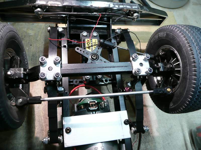

Lenkservo eingebaut
Habe mich bei bei SAVÖX erkundigt, was die unterschiedliche Bezeichnung SC und SA auf den Servos bedeutet. Antwort: SC ist für Cars, SA für Aero. Hängt mit der Präzision der Mittel, bzw. Nulllage zusammen. (SA sei präziser).

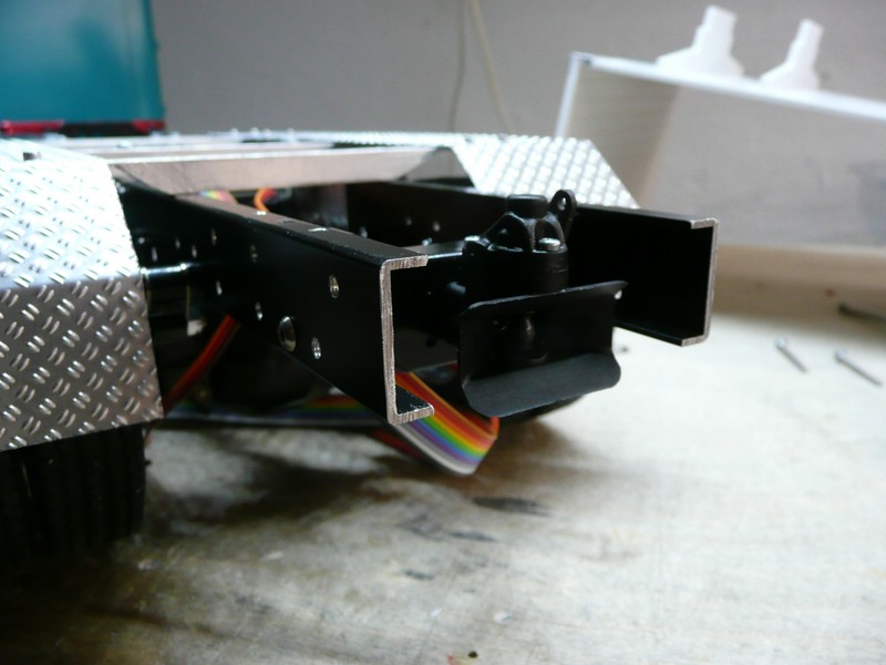

Kotflügel für drei Achsen
Heute erhielt der King Hauler Kotflügel aus Edelstahl für die drei zwillingsbereiften Antriebsachsen. Die Aluprofile stammen aus dem Baumarkt. Die Schutzfolie kommt natürlich nach der endgültigen Montage runter:

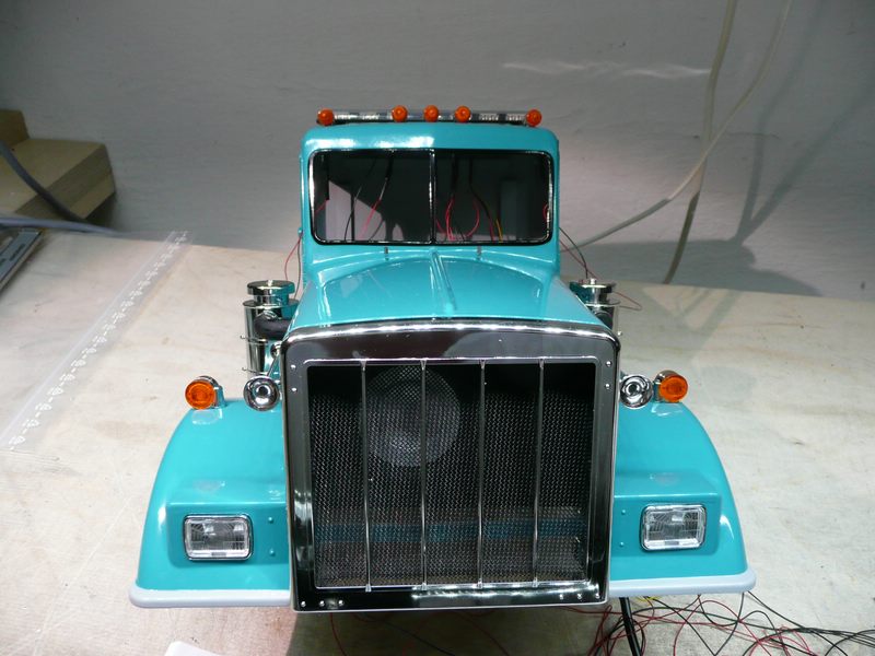

Fahrerhaus lackiert zurück und mit Verkerk Rundumleuchte V 2.0 komplettiert. Da die Signalhörner nicht mehr aufs Dach passen, haben sie ihren neuen Platz links und rechts an der Motorhaube gefunden. Lautsprecher hinter dem Kühler montiert, dadurch muss der Lenkservo etwas tiefer (ca. 7mm) sitzen. Fahrer verliert seine Füße, sonst passt er nicht auf den Sitz.

Es geht ja voran, bei dir, den Lautsprecher hinter den Kühlergrill zu setzen und zu verkabseln macht sinn.

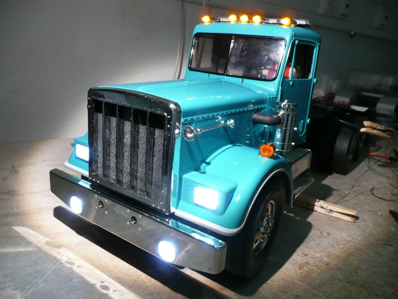

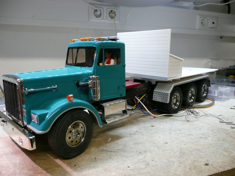

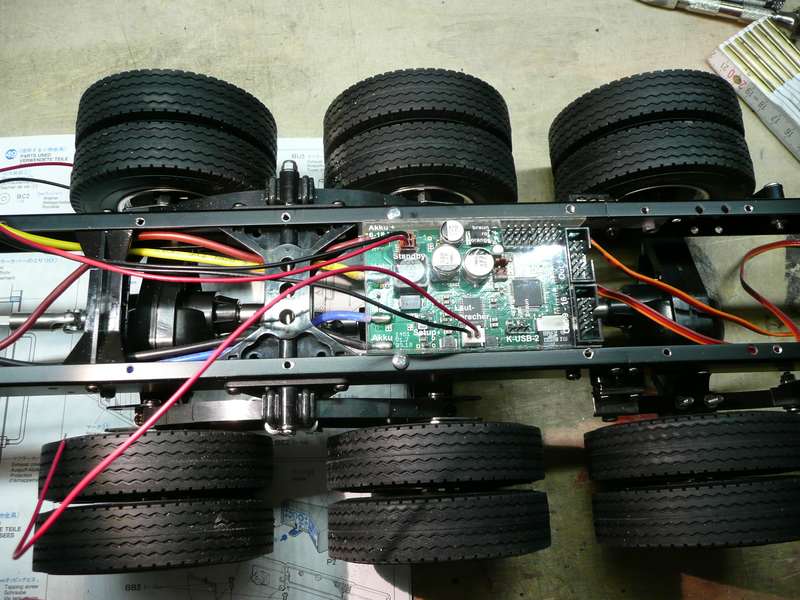

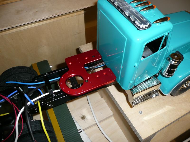

Beleuchtung ans Führerhaus angebaut. Warte jetzt auf die neue bessere Vorderachse von Schulztec. Als Fahrtregler verbaue ich erstmals den SFR1 von Beier. Regler, Sound und Lichtanlage in einem Modul. Da im Führerhaus zu wenig Platz ist, kommt er in den Rahmen unter die spätere Pritsche, aber so, daß die mittlere Achse noch maximale Beweglichkeit hat. Das Modul ist knirsch eingebaut, dass es keiner weiteren Befestigung bedarf...

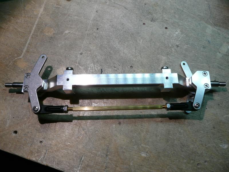

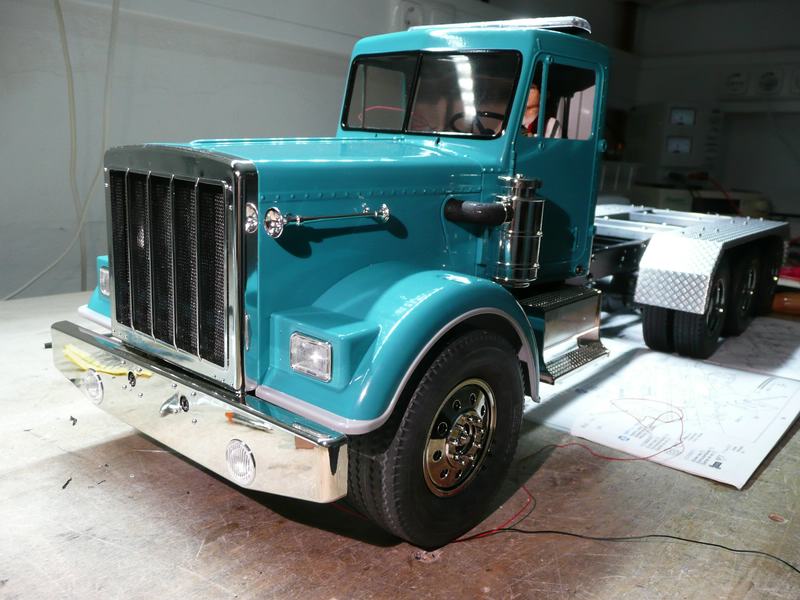

Die Vorderachse aus dem Baukasten habe ich gegen eine von SchulzTec ausgetauscht, da ich mit dem Spiel in der Lenkung überhaupt nicht zufrieden war.
Noch etwas mehr Lenkeinschlag hätte ich erreicht, wenn ich die Stoßdämpferhalterungen abgeschraubt hätte. Da der Lkw mit drei zwillingsbereiften Antriebsachsen aber eh die Tendenz zum Untersteuern haben wird, habe ich darauf verzichtet.
Die Verkabelung des Fahrerhauses ist steckbar ausgeführt. Morgen will ich die Kabel in der Kabine "verstecken".
Samstag, 10. August 2019, 15:26
"Himmel" eingebaut und mit den original Befestigungsschrauben der Windschutzscheibe befestigt. Ein kleiner Kasten deckt den Kabelstrang zw. Stecker und Dach ab. Hütte aufgesetzt. Beleuchtung funktioniert. Fahrer hat noch genügend Kopffreiheit.
Sonntag, 11. August 2019, 07:09
Gute Lösung, die Kabel, so in der Kabine, zu verstecken und der Lichttest ist ja auch erfolgreich bestanden.

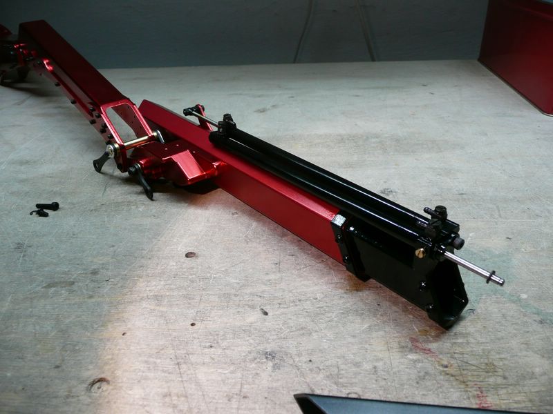

Donnerstag, 15. August 2019, 16:40
Langsam wird es ernst. Der Ausleger ist soweit zusammengebaut. 2 Schrauben waren zu kurz, deshalb als Provisorium …

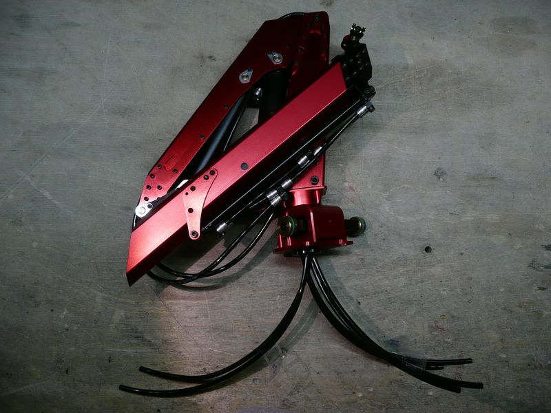

Die Hydraulikschläuche machen mir noch etwas Kummer, weil mir Spezialwerkzeug fehlt, aber dafür werde ich eine Lösung finden.

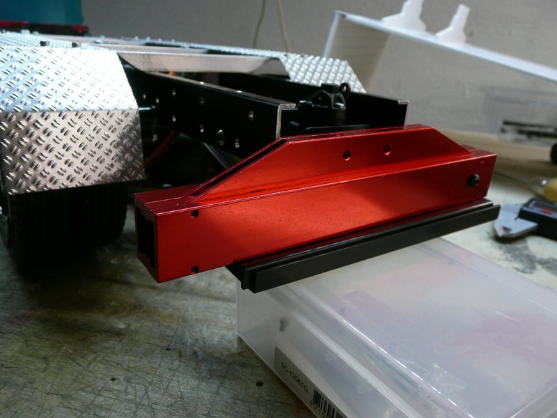

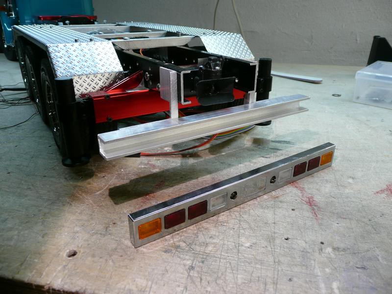

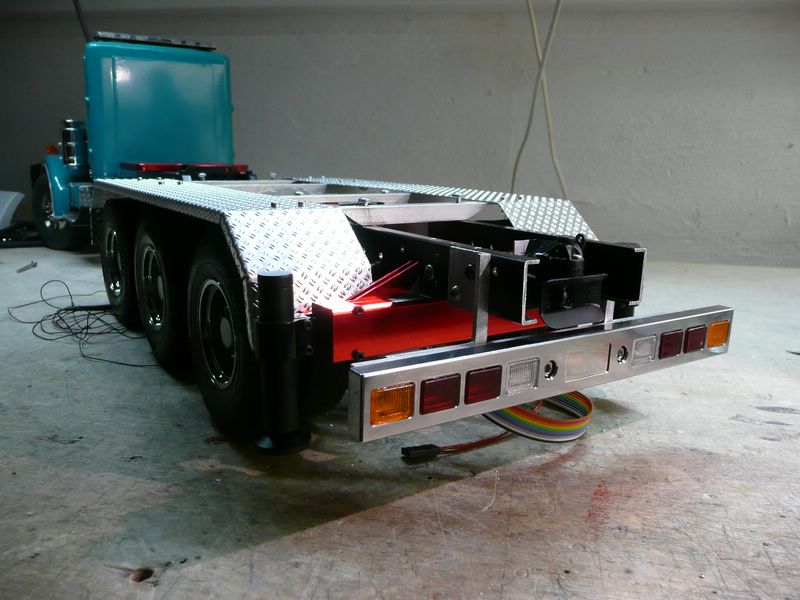

Heckstoßstange = Leuchtenträger montiert
Statt des Plastikteils einer amerikanischen Stoßstange aus dem Baukasten, habe ich eine europäisierte Alustoßstange von LESU angebaut. Halterung, wird noch lackiert, aus einem Aluwinkelstück aus der Restekiste gesägt und gefeilt. Die Pritsche vom RC-BRUDER benötigt keinen Hilfsrahmen, da der schon in die vier Rahmenabstützungen eingerechnet ist.

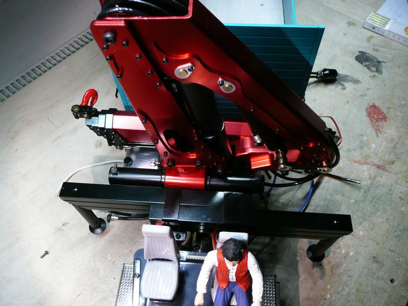

Dienstag, 15. Oktober 2019, 17:26
Hochzeit, Kran auf dem Fahrgestell montiert.

Samstag, 19. Oktober 2019, 17:29

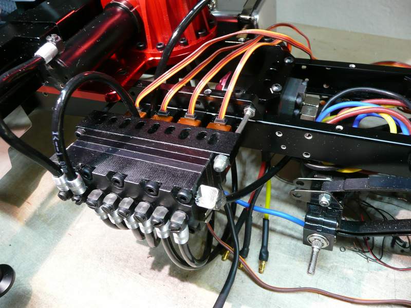

Hydraulik "fertig"
Hydraulik fertiggestellt, Elektrik folgt in den nächsten Tagen. Die Hydraulikschläuche sind, obwohl nach Bauplan gemessen, zum Teil viel zu lang. Vor dem Kürzen will ich aber den Probebetrieb abwarten. Um den Hydraulikarm vor Karambolagen auf dem Parcours zu schützen, habe ich die Abstützungen so weit wie möglich nach außen montiert. Da ich die Pumpe anders montiert habe als laut Bauplan vorgesehen, musste ich bei der Befestigung des Ventilblocks etwas tricksen. Die 4mm Sicherungshülsen von Fechtner haben sich bewährt und ließen sich einfach montieren.
