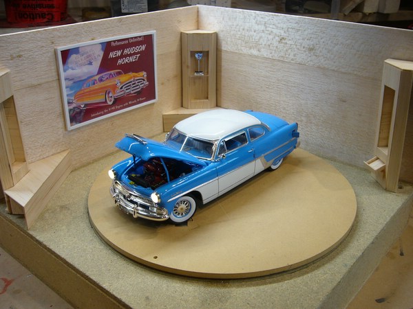

Hier Sockel mit der Drehscheibe und 2 Rückwänden
Mal ein Modell draufgestellt wie es aussieht und was draus wird

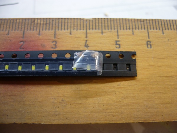

Weisse LEDs für die Vitrinen.
Nach dem Kabel anlöten von hinten in den selbst gebastelten Reflektor gesteckt.
Den Kabelsalat mit einer Platine und Widerständen verbunden. Die Platine wird dann noch an die Platte hingetackert :lol:
Und es funktioniert ^^

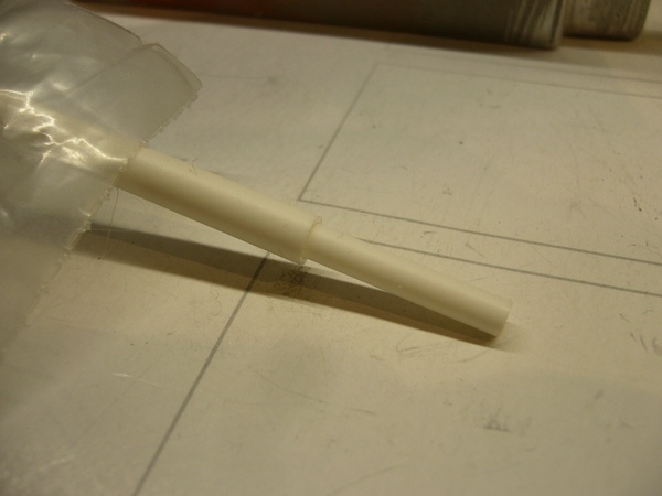

Mit Evergreenrohren und Vierkantstangen versuche ich mal einen Lampenträger selber zu bauen.
Der neue Lampenträger mit dem Reflektor und den Kontaktplatten
Und eine Lampe wird mal mit 3 LEDs bestückt. .... was für eine friemelei :cracy:

Habe jetzt die Lösung für die Beleuchtung ^^ Willie,danke nochmal für den Denkanstoß. Die Leuchtkraft ist wesentlich besser und hätte ich mit den 3 kleinen LEDs nicht hinbekommen.
Die Bilder kommen leider nicht so gut, da fehlt mir das richtige Equipment. :whistling:
Hab die Lampensockel 3 mal gebaut.
Und passt gleich aufs erste mal. Ganz schön hell.
Hier zum Test mal ein Chevy mit Cameleon-Lack.
Die Beleuchtung passt soweit. Jetzt muss ich noch ein bisschen am gleichmässigen Lauf der Drehscheibe und der restlichen Ausstattung arbeiten.

Es geht wieder ein kleines Stück weiter .
Mal ein Hellgrau/Weisses Karomuster ausgedruckt und passend zugeschnitten.
Als Kantenabschluß habe ich Alu ´L-Profil ´ angebracht .
Dann die Stromabnehmer passend ausgeschnitten.
Jetzt noch den dritten Bilderrahmen anfertigen.
Aus einem anderen Bausatz habe ich den Aufsteller noch hingestellt. Passt sehr gut . ^^
An und in den Vitrinen haben noch Flyer , Bücher und sonstiges Platz. Mal sehen was mir da noch einfällt.
Und dann habe ich noch Absperrungsständer gefunden. Würde auch gut aussehen. Leider habe ich da nicht genug davon. Muss ich noch welche
stricken.

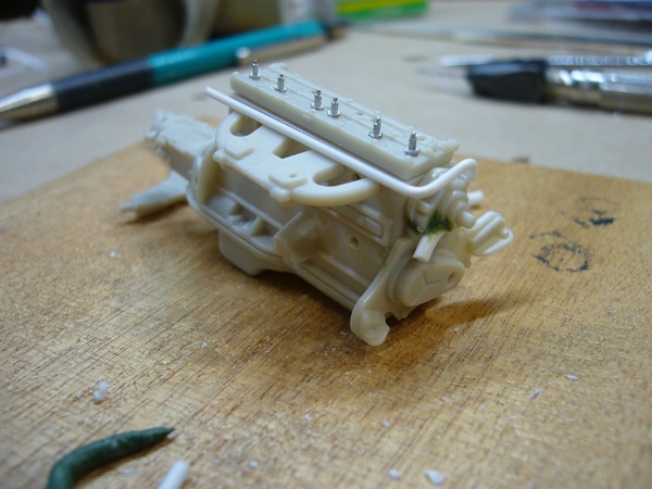

Da der Motor stehende und keine hängende Ventile hat, muss ich mir erst überlegen wie ich die Ventile und mache. Und was ich noch alles zerschnippseln will für so ein kleines Projekt. :verrückt: Also erstmal den ´´einfachen ´´ Motor bauen. Den hab ich noch übrig vom Hudson Spezial,weil ich da nur auf die Lackierung Wert gelegt habe. Aus dem www hab ich mir Bilder angeschaut als Vorbilder. So ein alter Motor ansich ist einfach gehalten aber er hat doch ein paar friemelige Kleinteile die Zeit brauchen.
Angefangen habe ich mit Zündkerzen , einem Wasserrohr das zur Heizung geht und dem Wasserpumpenanschluß für den Schlauch zum Kühler. :verrückt:
Als erstes die Motorhälften zusammen geklebt
Beim kleben habe ich gesehen das da die Schwungscheibe und Kupplung fehlt ;( Die Ölwanne ist ja nur gesteckt . Heisst ich muss Ölwanne und den unteren Teil der Getriebeglocke trennen und getrennt anbringen wennich die Innereien drin hab :verrückt:
Bis dahin mal die Zündkerzen eingebaut
Wasserrohr und Wasserpumpenstutzen.
Glaub das kommt nicht schlecht aber am Boden kann ich den nicht hinlegen. ;)
Aus Evergreen einen Motorständer mit einem Halter fürs Datenblatt gebaut.
