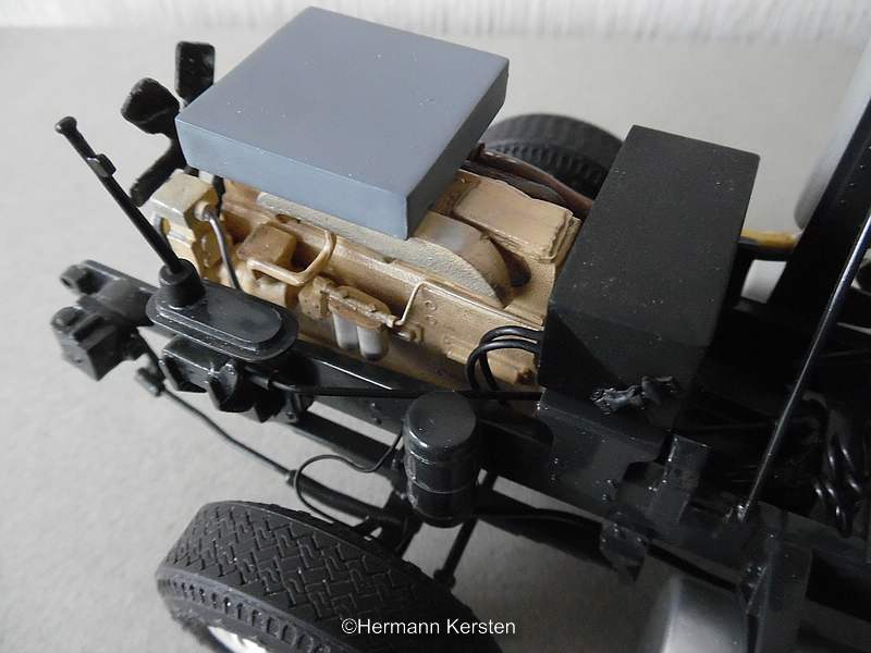

Der Motor wurde mit einem Turbo eingestellt und das Auspuffrohr selbst hergestellt und geformt.
Das flexible Stück wird mit einem 0,5 mm rund, um ein 3,2 mm Achse gewickelt und geklebt.
Die Unterstützung für die Gangschaltung, wird an die neue Situation angepasst.

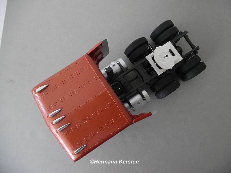

Dann der bau des Seitenspoilers, die aus zwei 0,5mm Styrolplatten aufgebaut sind, so dass die Krümmung oben erhalten wird.
Um dann alles zu Lackieren, montieren, und die Steueraufkleber darauf zu kleben.

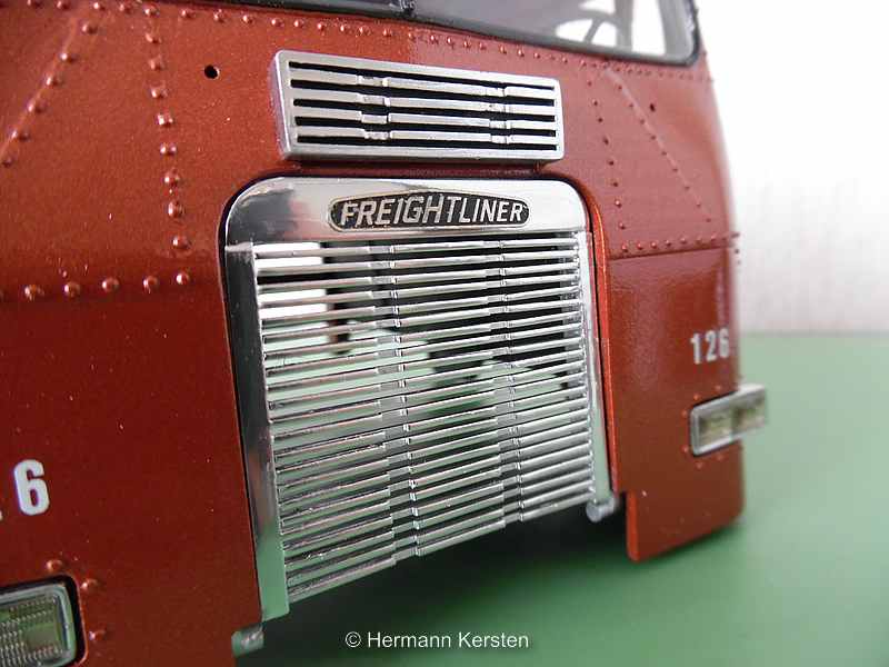

Ich arbeite jetzt an den sehr kleinen fummelarbeiten wie die Kühlergrill.
Bevor wir einen Blick darauf werfen, habe ich die Pumpe, zum Kippen der Kabine, angepast und auf den am Abgasturm montiert,
Dann werden die Kippstützen angepast, weil die Höhe des Grills beim Ändern des Grills anders ist.
Der Kühlergrill wird vollständig aus Fotos nachgebaut und daher sind die Kippstützen ein bisschen anders als in der Kit-Version.
Dann ein Werkzeug fertigen, um alle kleinen Grillteile auf die gleiche Größe schneiden zu können. :idee:
Und das Ergebnis bisher...
Dies gibt der Kabine sofort ein völlig anderes Aussehen. :)

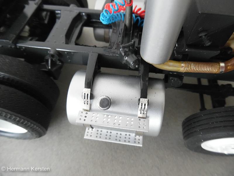

Zuerst habe ich die Bremszylinder für die Hinterachsen gemacht, weil diese ein bisschen anders sind, wie die aus dem BS.
Ich habe das Chassis auch um 15mm gekürzt, weil dieses kurze Chassis auf den Referenzfotos dieses Modells sehr oft zu sehen ist.
Dies bedeutet, dass die verlängerten Kraftstofftanks für einen anderen Freightliner-Umbau verwendet werden, und die kurzen Kraftstofftanks aus dem BS für diesen Freightliner verwendet werden.
Das fünfte Rad wird auch zu den reale Situation angepasst und etwas mehr Detailliert.

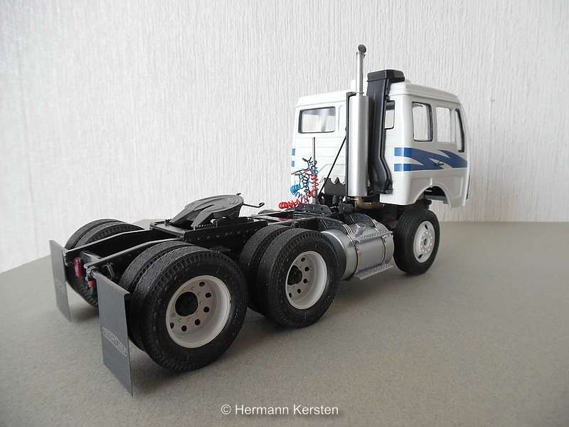

Dannach wurde das Chassis in der dunkelgrünen Farbe lackiert und ich habe hier und da noch einige Details hinzugefügt....
Die Dachlampen mit Chrommarker berabeiten und die kleine transparenten Teile mit Tamiya klar Pinslen....
Und das Gesamtbild bisher....
Jaja leute, das war es für heute und bis zum nächsten!
Grüß Hermann.

Ja leute, die letzteChassis Lackierung ist nun fertig, und die bekabelung auch montiert.
Dann wird der Motor im Fahrgestell aufgehängt, Auspuff montiert und einige zusätzliche Details angefertigt.
Die Schmutzfänger hinter den Hinterachsen und die Kippklappe am Auspuffrohr, stammen aus dem CTM-Set, die dicke AMT Schmutzfänger war in diesem fall fehl am Platz. :huh:
Dann die Kabine auf dem Chassis für das Gesamtbild und Spaß......

Dann habe ich den Trittbretter auf die Dieseltanks gemacht, diese werden aus dem 1/24 Freightliner Satz kopiert.
Zuerst habe ich 0,4mm Styrolstreifen genommen, klebte diese mit Holzleim auf die 1/24 Telle, Löcher gebohrt, die neue Teile auf der richtigen Breite Geschliffen und alle Trittbretter auf den Tank bánder geklebt.
Und das Chassis ist jetzt fertig gekommen!
Schließlich machte ich den Motor fertig, mit der Luftzufuhr vom Kühler zur Airbox und von der Airbox zum Turbo.
Und zuletzt habe ich die richtige Farbe und Dicke der Kabel gefunden.
Die 2 schwarzen Anhängerkabel wurden durch ein rotes und ein blaues Kabel ersetzt, nur die Anschlussdüsen müssen noch gefertigt werden. ;)

Die Messung Anschlüsse für die Anhängerkabel sind jetzt bereit, und der Kühlergrill wurde auch nach viel Geduld fertig gemacht mit die letzte 66 Stück 0,5mm x 0,5mm x 10mm Styrolstreifen.
Nach zwei fehlgeschlagenen Versuchen, habe ich dann endlich den Kühlergrill verchromt mit Chrommarker. ^^
In der Zwischenzeit war ich auch beschäftigt mit einem alten bekannten Gast, die 1. Kabine wurde nach einem falschen Umzug zerstört, und dient nun als Testkabine für Lackierungen, eine 2. Kabine gebaut und umgebaut, Lackiertund da steht er dann so auf meinen Basteltisch mich anzusehen. :huh:
Die Freightliner-Kabine befand sich zu diesem Zeitpunkt nicht auf dem Chassis und dann.... :whistling: .......ja dann kam mir eine lustige idee ......eine sehr lustige idee....
Eigentlich sieht es gar nicht so unangenehm aus..... :lol:, ja leute, dies wird nicht vergessen. ;)

Das Logo stammt von CTM, dann schwarz Pinselen und die Farbe auf dem Text kratzen.
Ein wenig Bison-Kit kleber und dann bekommt man dies als Ergebnis.
Und alles zusammen bisher.

Ja in der Tat, die North Benz Kabine ist ganz neu gemacht und habe ich in der zwischenzeit auch ein wenig an die Fuso Kabine gearbeitet, viele kleine schritte vervollständigen letztendlich auch ein modell. :)
Natürlich werde ich den North Benz und Fuso fertig machen, aber dann bekomme ich in der zwischenzeit so viele neue ideen und leider habe ich nur 2 hände und eine gewisse Zeit. :lol: :lol:
Für mich liegt das Vergnügen in der Tat darin, die "ungewöhnlicheren" Modelle herzustellen, vielleicht ein normales Bild im heutigen Leben oder in der Vergangenheit, aber ein bisschen ungewöhnlicher im Modell.
Wenn man über die Grenze schaut, gibt es so viele tolle Fahrzeuge zu sehen, und mit der freiheit, die man im lkw-bereich hat, ist, wenn man lust dazu haben, sehr viel möglich. :)
Auf jeden Fall folgen die Updates des Nord Benz und Fuso wieder, wenn es wieder große und neue Fortschritten zu zeigen sind. ;)
