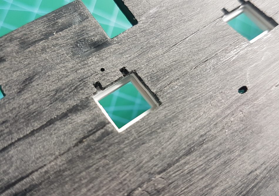

Außen wurde die, leider wieder einmal erhabene, Holzmaserung entfernen. Mit 120er Schleifpapier geht das ziemlich gut und zügig. Die Kupferung habe ich dabei zur Sicherheit abgeklebt.
Durch das 120er-Schleifpapier entstehen kleine Vertiefungen, welche dem ganzen dann wieder die richtige Richtung geben.

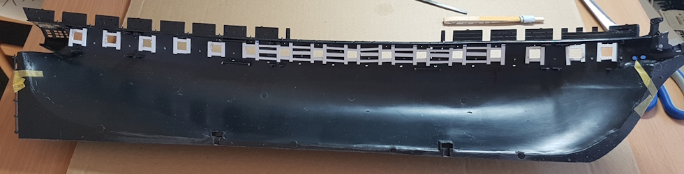

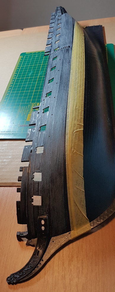

heute habe ich es endlich mal wieder geschafft in die Werft zu kommen. Bei meiner Monarchy ging es weiter mit dem Aufdicken der Bordwände. Im Bereich der Kuhl hatte ich ja schon mit 2x2mm bzw. 2x3,2mm Evergreen gearbeitet (guggst Du, zweites Bild). Außerhalb der Kuhl habe ich dann mit 2,5x3,2 und 2,5x2,5 weiter gemacht. Unter der Kuhl wurden zwischen den Stückpforten noch ein paar Auflieger gesetzt, nicht ganz gerade, aber egal:

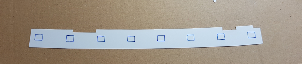

Als nächstes habe ich aus Papiern eine Schablone für die Innenseite der Bordwand angefertigt und mit dem Deck zusammen auf Maß gebracht. Das untere, dreiteilige Deck habe ich hierfür mit ein paar Polysheets zusammengeklebt und ein einteiliges gemacht. Bild... hmm ... vergessen :pfeif::pfeif:
Die Maße der Schablone konnte ich dann auf ein 0,5mm Polysheet übertragen und ausschneiden. Hier schon mit den abgemalten Positionen der Stückpforten:
Nächster Schritt, das Ausschneiden der Stückpforten:
Einpassen und zurechtfeilen mit Schlüssel- und Sandpapierfeile. In der ein oder anderen Ecke auch ein wenig gespachtelt:
Hinterher hat die Rumpfhälfte erstmal eine Dusche bekommen und sieht jetzt wieder chick und sauber aus. :D
Die nächsten Schritte:
  • Innenseite der Bordwand Gravieren und mit 120er Schleifpapier anrauen (Holzmaserung einschleifen). Als Plankenbreite werde ich 3mm wählen, das entspräche dann ~30cm am Original. Ich denke das passt so, oder?
  • Trempelrahmen einsetzen. Diesmal werde ich nicht wie bei meiner franz. Lady mit Vierkant-Poly arbeiten (guggst Du hier), sondern aus einzelnen 0,75x2 oder 0,75x2,5mm Polystreifen. Erst die vertikalen, dann in der horizontalen dazwischen eingepasst
  • Gravieren der Planken an der Außenwand
Das soll es für heute gewesen sein.

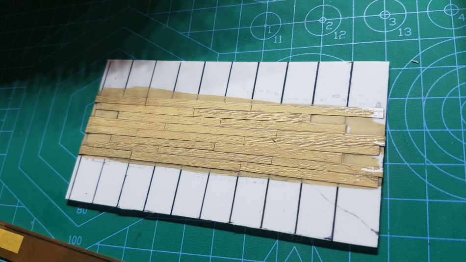

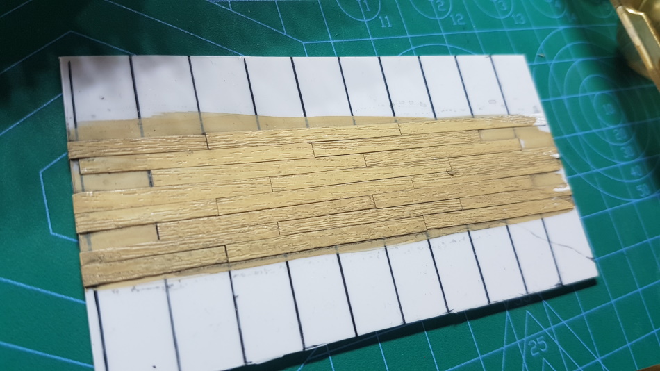

immer mal wieder, neben meiner französischen Lady, geht es auch hier ein bisschen weiter. Im Moment mache ich die Trempelrahmen in den Stückpforten aus einzelnen Leisten mit 1,2x1,7mm Poly. Bilder hab ich jetzt keine, weil ich immer nur einzelne Leisten mache, kommen aber noch.
Dann hab ich mal ein bisschen mit D-C-Fix Klebefolien, Farbe und Plaka experimentiert. Die Idee hab ich vor langer Zeit mal hier gesehen: Desch's Conny (Ein sehr schöner Baubericht zu einem sehr schönen Modell. Leider vor zwei Jahren eingeschlafen ;( )
Und bei mir sehen die Versuche so aus:
Je nach Betrachtungswinkel sieht man die Plankenstöße mehr oder weniger. Ich denke, wenn ich eine gute Methode finde die Planken alle exakt zu schneiden (4x40mm) dann scheint mir das eine sehr gute Möglichkeit für ein ansprechendes Deck zu sein...

Ich habe auch schon einmal mit diesem Material geliebäugelt. Meine Befürchtung war allerdings immer die, dass irgendwann der Kleber sich verabschiedet und die Planken sich aufrollen.
Aber noch etwas anderes hält mich von dieser Methode ab: Ich bin mittlerweile fest davon überzeugt, dass nichts authentischer aussieht als eine Gravur der Planken und eine eingeschliffene Holzmaserung. Ich weiß, dass viele sich vor dieser Technik fürchten. Aber Übung macht den Meister. Ich würde mir an deiner Stelle einmal ein Stück 1,5 oder 2 Millimeter Polystyrol kaufen und es damit versuchen. In meinen verschiedenen Bauberichten habe ich die einzelnen Schritte immer wieder genau beschrieben, stehe aber natürlich für jede Auskunft zur Verfügung. Der unschätzbare Vorteil dieser Technik ist der, dass man ein Deck erhält, das man so lange farblich behandeln kann, bis einem die Anmutung gefällt. Mit etwas Dowanol am langen Arm hat man alle Möglichkeiten der Welt.
Noch ein Wort zur Gravur. Es braucht richtiges Werkzeug, und es braucht ein bisschen Logistik, um auf einem bestehenden Deck zum Beispiel um die Grätings herum zukommen. Aber die Anfertigung von passenden Linealen ist ja auch kein Hexenwerk.
Donnerstag, 13. Februar 2020, 12:03
Viele Wege führen nach Rom bzw. zum Deck.
Zur Dauerhaftigkeit von D-C-Fix- Folien kann ich etwas sagen, da meine Holde damit die halbe Wohnung gestaltet hat..
Manche Folien, insbesondere die billigen vom Chinamann, schrumpfen mit den Jahren etwas ein, nicht viel, 1-2%, aber genug, um den akkuraten Eindruck zu versauen. Das der Kleber nachlässt, habe ich allerdings noch nicht erlebt, auch beim kleinflächiger Verarbeitung bleibt alles an Ort und Stelle, vorausgesetzt, es wird nicht mechanisch belastet. Dann allerdings lässt die Widerstandsfähigkeit mit der Zeit spürbar nach. Und sie mögen kein hartes Sonnenlicht, aber wer lagert seine Modelle schon im freien..
Donnerstag, 13. Februar 2020, 13:13
Danke für eure Erfahrungen und Hilfsangebote :ok:
Natürlich kenne ich die Arbeiten von Schmidt in Sachen Plankengravur und ein geschliffener Holzmaserung. In Ansätzen habe ich das ja schon bei meiner französischen Lady gemacht. Das benötigte Werkzeug wäre vorhanden, inklusive des Glasfaser-Radierers zum Entgraten der Maserung. Allerdings habe ich Zweifel, dass ich z.B. eine saubere Fischung mittels Gravur erzielen kann.
Auch wegen der Farbgebung mache ich mir weniger Sorgen. Meine Decksfarben stehen ja schon fest, da habe ich bei der Lady ja genug Versuche und Erfahrung gemacht. Und mit Plaka-Farbe kann man auch ohne die chemische Dowanol-Keule immer wieder Nacharbeiten. Trotzdem ein recht herzlicher Dank an Schmidt für seine Stellungnahme und Hilfsangebote :hand: .
Ich werde Desch mal kontaktieren und Fragen ob er nochmal ein paar Infos zum jetzigen Zustand seines Deck geben kann...

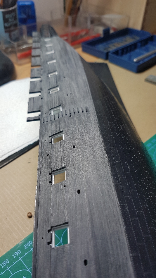

Dienstag, 14. April 2020, 15:58
Moin Moin,
ein kleines Lebenszeichen meiner amerikanischen Engländerin...
Die Trempelrahmen an Backbord sind komplett. Jede Stückpforte ist mit jeweils vier 1,2x1,7mm-Polystreifen versehen:
Die original Holzmaserung ist abgeschliffen und mittels 120er-Schleifpapier ist eine neue entstanden. DIesmal in die richtige RIchtung ;)
Als nächstes können die Plankengänge graviert werden und dann steht mir das Ganze nochmal an Steuerbord bevor ...
Bis dahin
