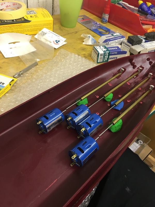

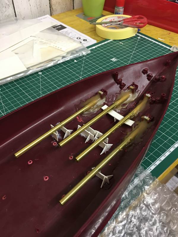

Gestern sind die Wellenanlagen von Raboesch hier eingetroffen und wurden auch direkt verbaut.
Diese sind zum Glück selbstdichtend und passen fast perfekt in den Rumpf, lediglich am Austritt der Welle vom Rumpf musste ein bisschen Material weggeschliffen werden, aber keine große Sache :)
Zunächst ein Bild wo Stevenrohre + Motoren mal probeweise in den Rumpf gelegt wurden:
Die Knetmasse ist ein absoluter Geheimtipp, habe ich auch erst mit diesem Modell entdeckt. Mit ihr kann man die Stevenrohre perfekt fixieren aber auch noch schnell kleine Änderungen vornehmen. Einfach drücken :abhau:
Als die Stevenrohre richtig ausgerichtet waren, wurden sie mit 2K-Kleber fest im Rumpf verklebt.
Danach habe ich noch kleine Sheets aus Plastik verwendet, um sie weiter zu stabilisieren.
Es sieht vielleicht nicht professionell aus, hält dafür aber Bombenfest.

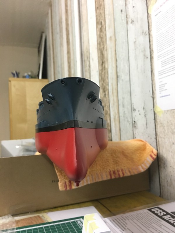

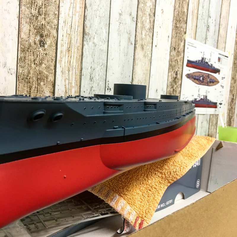

Guten Morgen zusammen!
Einiges hat sich getan im Vergleich zum letzten Mal: der Rumpf wurde lackiert :ok:
Es war das erste Mal, dass ich mit Sprayfarben von Molotow gearbeitet habe, aber bislang bin ich voll zufrieden damit.
Die Farben halten (soweit der Rumpf entsprechend vorbereitet ist) wunderbar auf dem Plastikrumpf, lassen sich super verarbeiten und haben eine hohe Deckkraft.
Zunächst wurde der Rumpf angeschliffen und weiß grundiert. Im Vergleich zur eigentlichen Farbe habe ich mal das vordere Deckteil lose draufgelegt.
Danach wurden Unterwasserschiff und Überwasserschiff getrennt voneinander lackiert. Dabei habe ich mehrere dünne Schichten aufgetragen.
Wobei ich finde auf den Bildern wirkt das Blau doch sehr "hell", in natura ist es deutlich dunkler.
Da die Arizona auch knapp auf einen Meter Länge kommt, habe ich es mir nicht nehmen lassen, den noch unfertigen Rumpf mal neben meine Titanic zu stellen, ein klasse Anblick! :)
Nachdem der Rumpf durchgetrocknet war, habe ich ihn das erste Mal mit Klarlack matt versiegelt. Ebenfalls von Molotow erworben.
Danach ging es an die Lackierung des schwarzen Wasserpasses.
Hier gibt die Bauanleitung keine klaren Maße vor, ich habe mich dann anhand der Bilder orientiert und ungefähr angezeichnet.
Zum abkleben habe ich das Masking-Tape von Tamyia verwendet, funktionierte alles super!
Danach nochma zwei frische Schichten Klarlack.
Marco :ok:

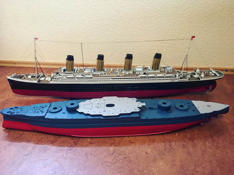

Donnerstag, 15. Februar 2018, 10:43
Hallo Marco,
schöner Vergleich mit der Titanic.
Da sieht man erst, welch ein Klopper die "Arizona" war.
PS: Dein vorderer Mast auf der TITANIC steht viel zu gerade. Sollte in etwa die Schräge der Schornsteine haben.
Vielleicht gehst Du da nochmal bei.

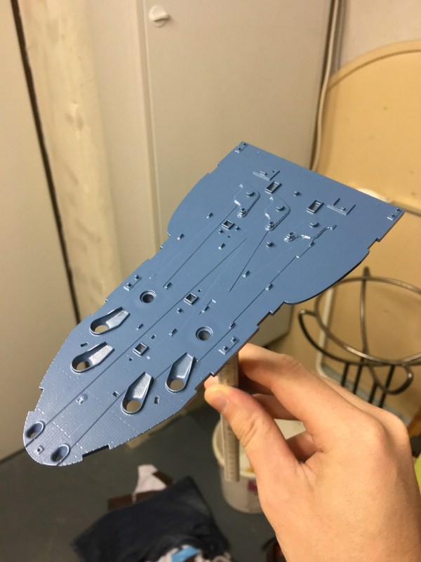

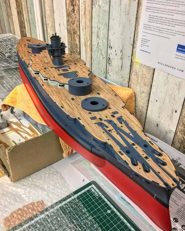

Mittwoch, 21. Februar 2018, 15:58

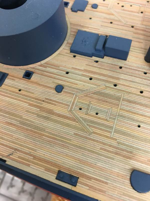

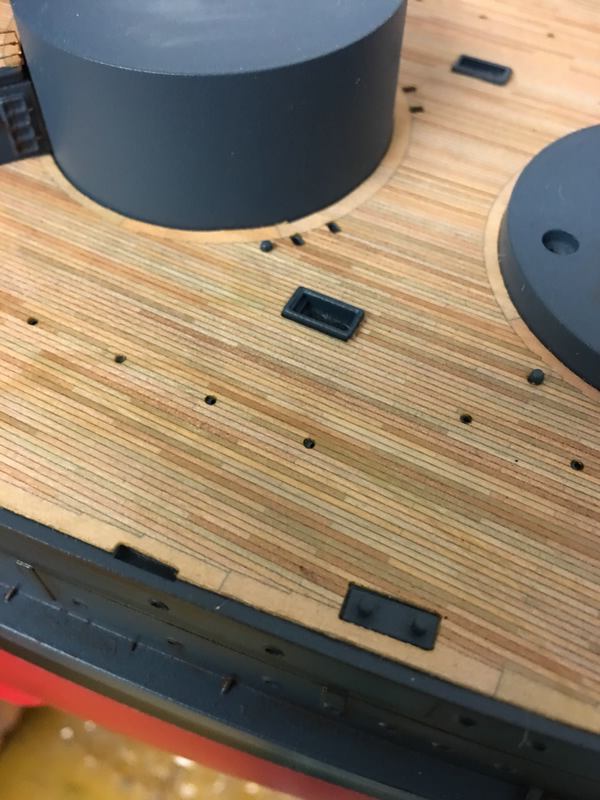

Hallo zusammen!
Beim abendlichen durchstöbern der Bucht habe ich einen unglaublichen Treffer gelandet.
Ein Echtholz-Deck der Arizona, passend für mein Trumpeter Modell 8) 8)
Da gab es keinerlei Überlegung und ich habe es direkt gekauft und am Modell verbaut.
Hier mal ein paar Impressionen dazu:
Wie man auf dem ersten Bild schon sehen kann, wurde am Modell auch schon etwas weitergebaut.
Die Anleitung sieht vor, zunächst kleinere Baugruppen zu bauen, welche später final auf den Rumpf gesetzt werden.
Aktuell wurder der Schornstein fertig gestellt und der hintere Geschützturm ist in der Konstruktion, Bilder dazu werden später folgen.
Marco :ok:
