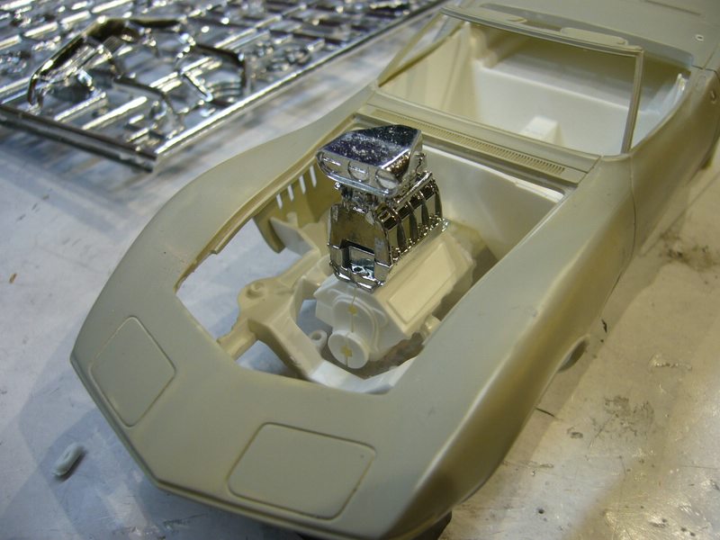

Ist ein 2 in1 Bausatz.

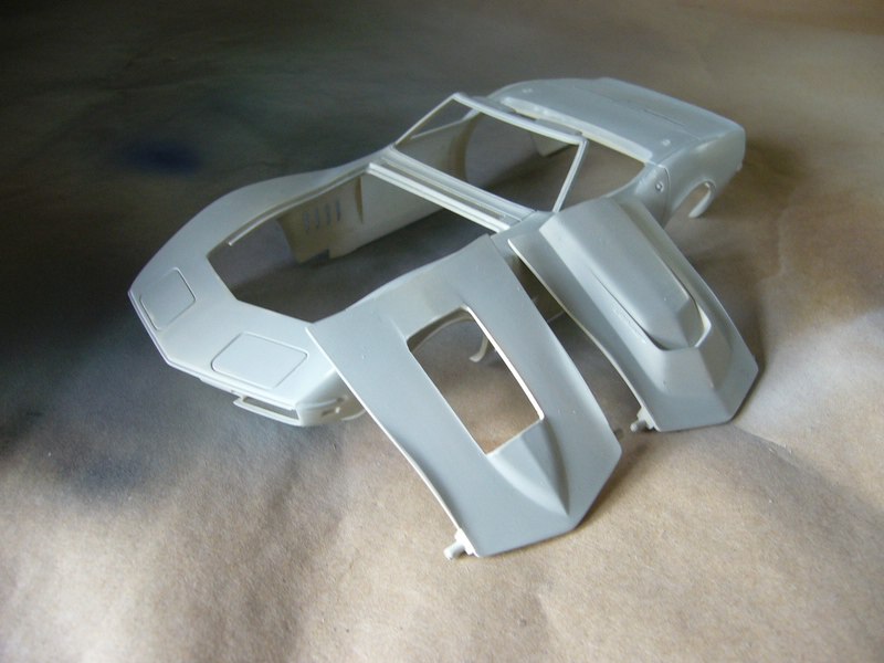

Hab mich für diese Variante entschieden. Schon lang nix mehr mit Scoop gebaut ;)
Und wenn ich schon dabei bin, wird die Vette auch beleuchtet :D

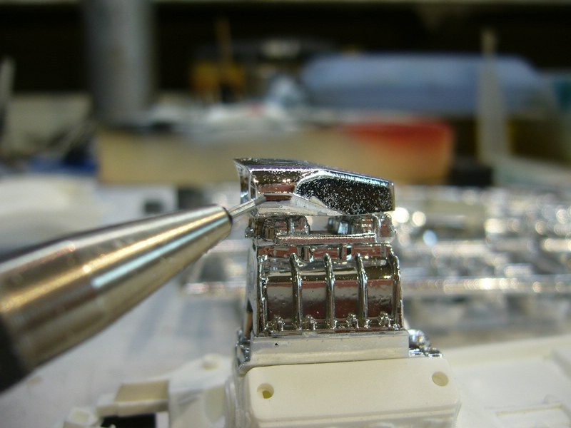

So sieht der Bausatzriemen aus. Der fliegt raus und wird anders gemacht,genau wie die Riemenscheiben.

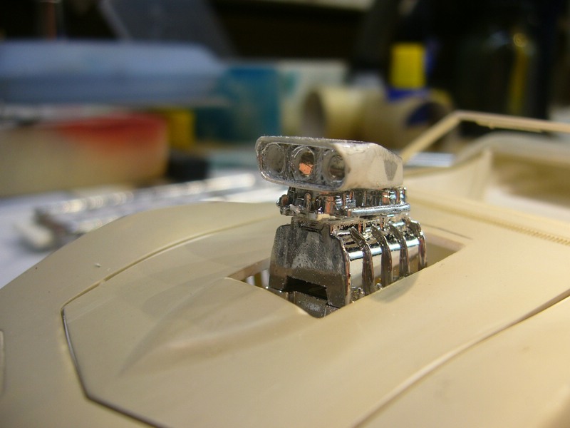

Das Scoop wird entchromt weil die Gußkante weg muss.
Hinten die Bausatzvergaser. Werden ersetzt durch Holley Weissmetallvergaser.
Erst mal das Scoop bearbeiten.

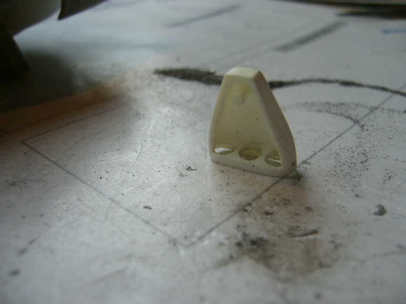

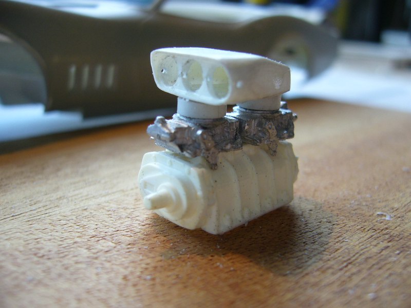

Es geht ein bisschen weiter mit dem Scoop. Die zwei Zapfen wo man es festklebt,habe ich entfernt und mit nem Plastiksheet zugemacht.
Die Verbindungsstutzen zu den Vergasern schon mal angefertigt. Position ändert sich noch ,da die Vergaser ein klein wenig zu groß sind. :motz:
Mal sehen wie es aussieht ....... jaaa, nicht schlecht ^^

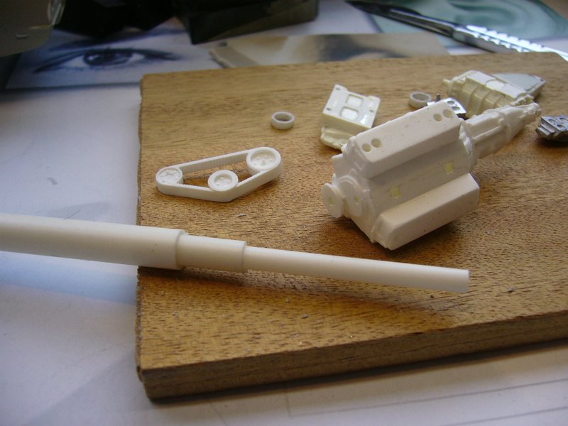

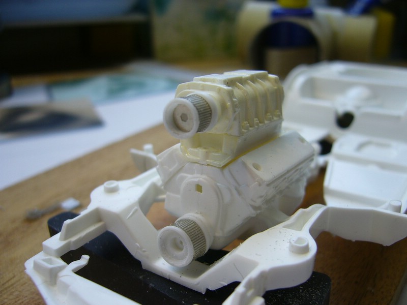

Dazu nehm ich Evergreen Tube.

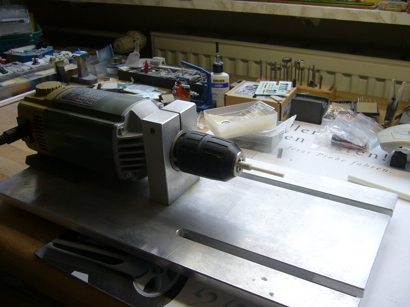

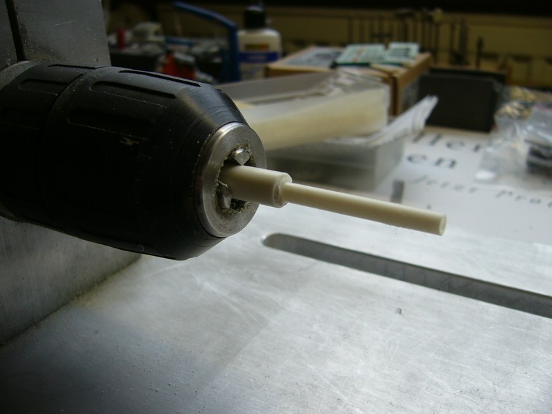

Habe mir eine kleine Drehmaschine selbst gebaut. Funktioniert sehr gut
Die Evergreenrohre ineinander geklebt. Damit es richtig gut klebt , die äußere Schicht ´´Patina`` abschmirgeln.
Entweder so kleben das es vorne Plan ist oder nach innen leicht versetzt.
Dann nehme ich ein Scalpel und drehe einen Absatz ins Evergreen wo dann der Riemen und die Verzahnung später hin kommt.
Ist der Absatz fertig , wird mit dem Scalpel `´abgestochen´´.
Jetzt der Vierte Evergreenstab einkleben und wieder einspannen.
Aus meinem PE-Teile Fundus wird der Motor aufgepimpt :grins:
Das soll die Verzahnung darstellen.
Abdeckung mit angedeuteter Verschraubung
Und so siehts mit Bausatzteilen aus :D

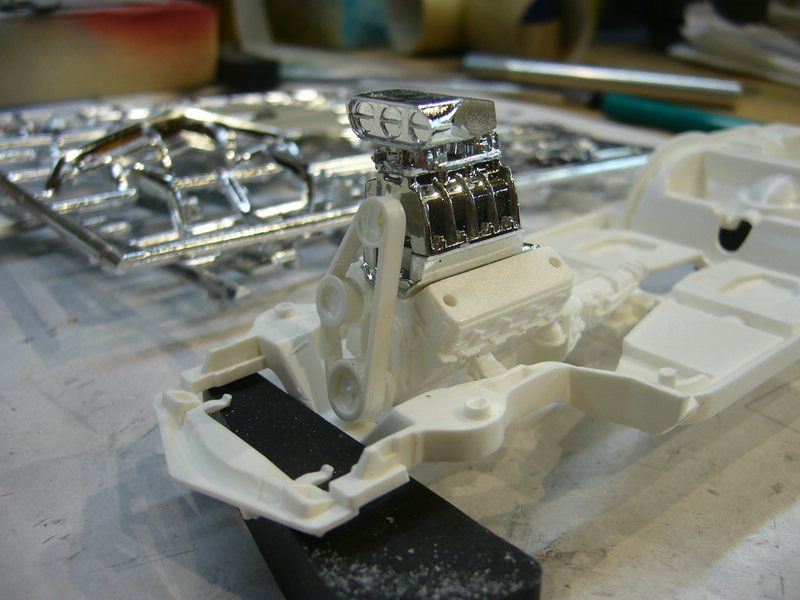

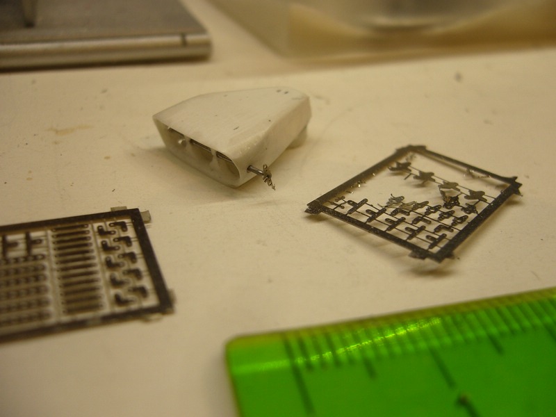

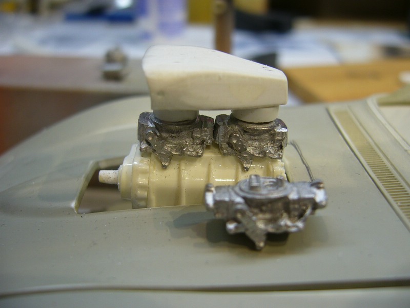

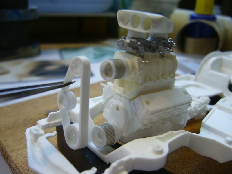

Kleines Update : Vergaser anpassen ,weil zu groß

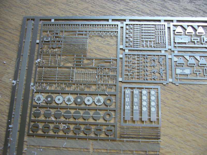

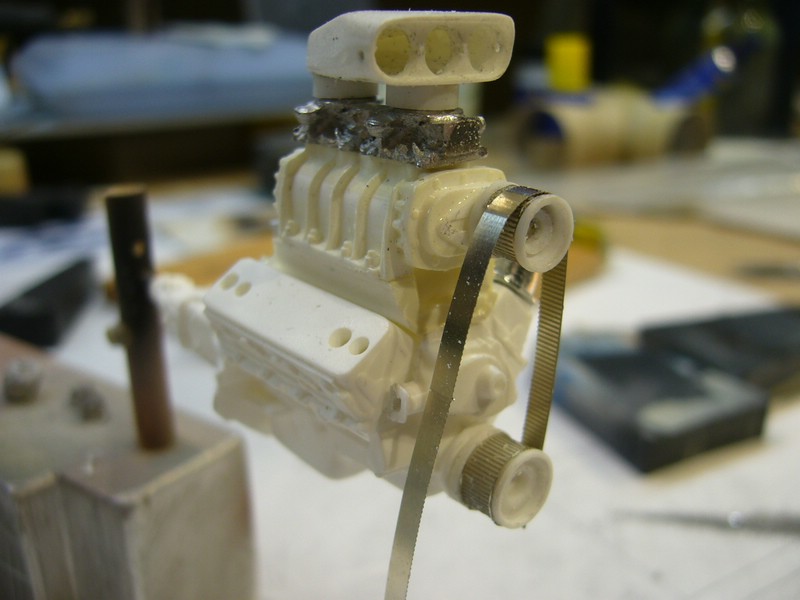

Mal sehen wie ein PE-Teil als Zahnriemen passen könnte
Vergleich Bausatzteil und PE-Teil. Schon nicht schlecht ,wenn auch bissel dünn.Aber der Riementrieb gefällt mir so nicht richtig.
Da es ja kein Dragster wird sondern eine Strassentaugliche Corvette fehlt noch eine Lichtmamschine und Wasserpumpe mit Riemenscheibe und Halter. :cracy:

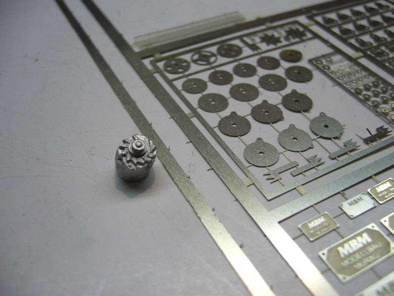

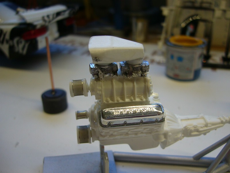

Hab wieder ein bisschen weiter gemacht. Die Vergaser haben Umlenkhebel bekommen.

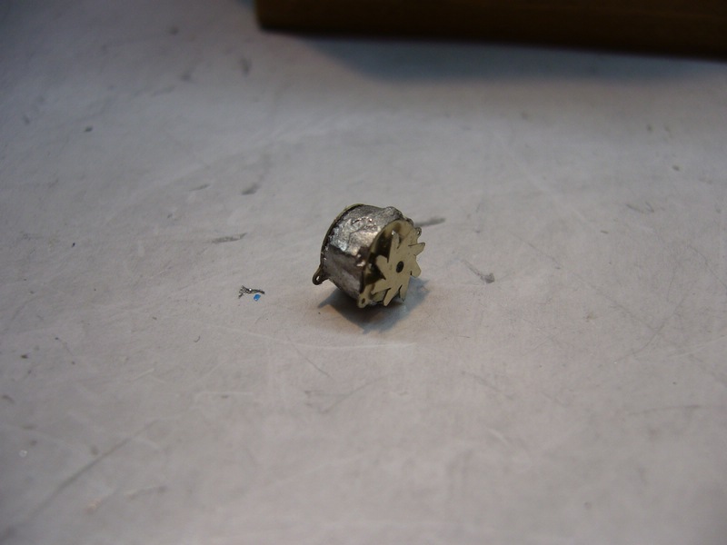

Dann habe aus meinem Sortiment eine Lichtmaschine genommen , vorne und hinten abgefeilt und Halteplatten (Fotoätzteile) angeklebt.
Anschliessend noch das Lüfterrad
So solls dann werden. Ist aber noch nicht Perfekt

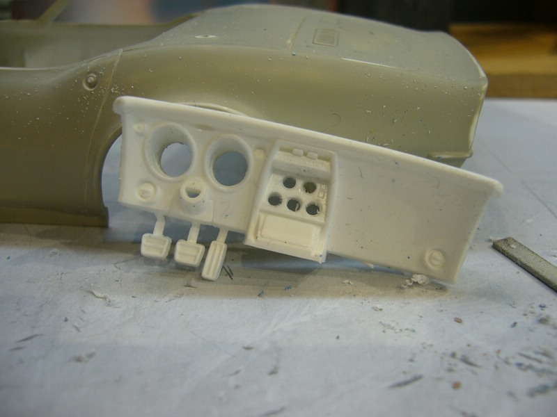

Zur Abwechslung kommt nebenbei das Armaturenbrett drann. Soll auch Beleuchtet werden ^^

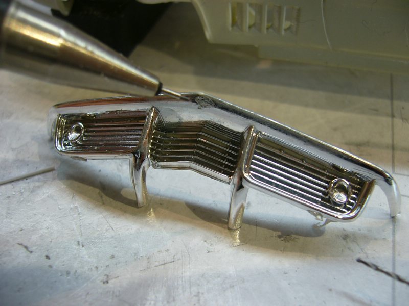

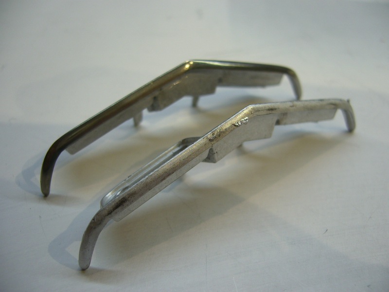

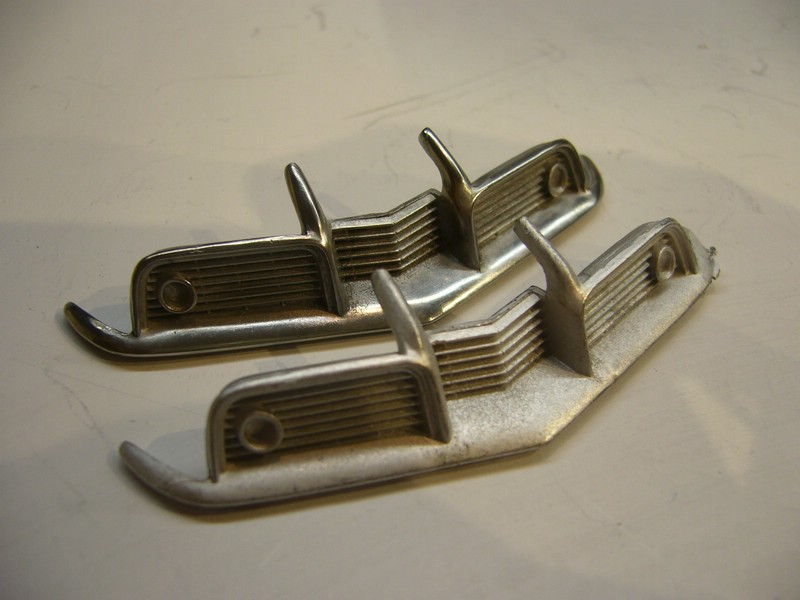

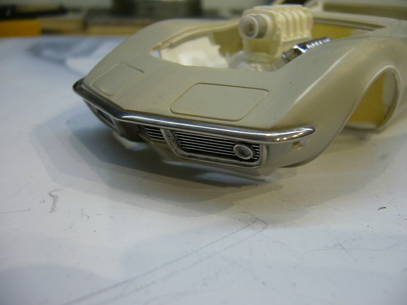

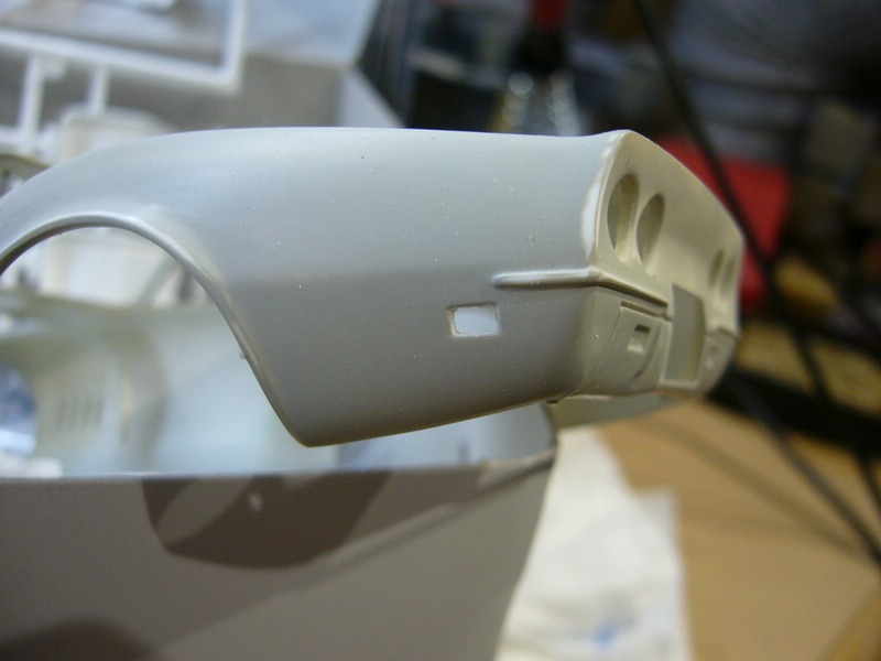

Dann geht es hier mal wieder ein wenig weiter. Vor dem Urlaub habe ich noch mit den Stoßstangen angefangen. Von weitem ist es nicht so schlecht aber ......... seht selbst
Gefällt mir überhaupt nicht :(
Habs dann mal entchromt und sollte dann wieder mit Alclad verchromt werden. Die Idee hab ich mal zur Seite gelegt und welche aus Weissmetall gegossen. :rolleyes:
Die kleinen Gußgrate lassen sich leicht wegschleifen und polieren
Rechte Seite geschliffen und poliert
Vorne unbearbearbeitet , hinten bearbeitet
Stoßstange poliert und Gitter geschwärzt .

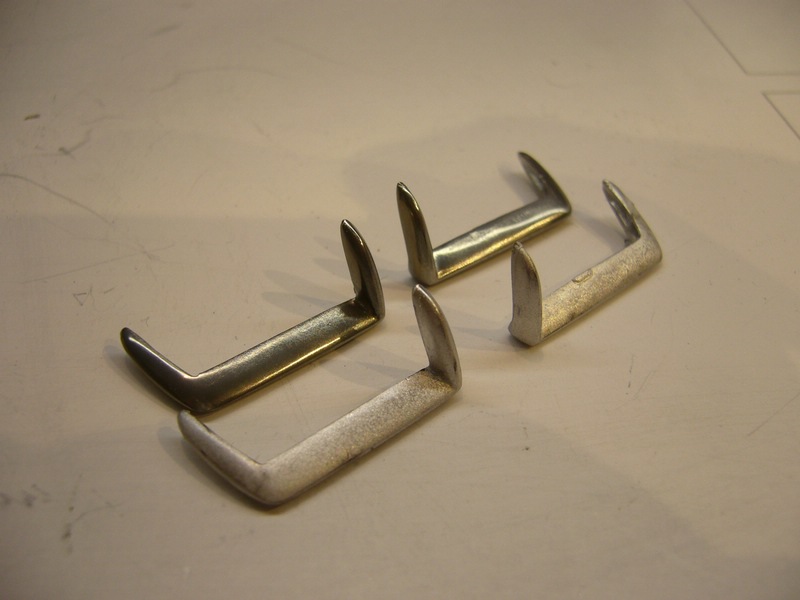

Bei den Hinteren Stoßstangen dieselbe Arbeit . ...schleifen und polieren ;(
Bis zum nächsten mal :wink:

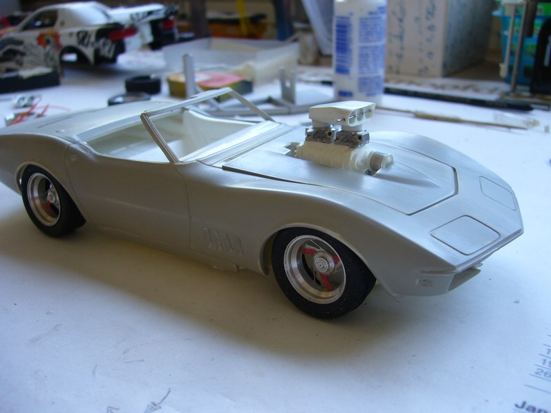

Mein jetztiger Lackierplan sagt die Vette wird Orange Perleffekt. Und der Innenraum Hellbraun.

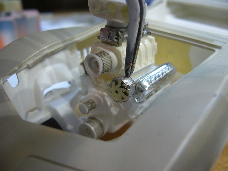

Orange Zündkabel und ein Veteiler aus Weissmetal aus meinem Sortiment. Die Löcher (0,4mm) in die Kappe gebohrt. Die Kabel durchgesteckt ,verdrillt und verlötet.Die Kappe dann draufgeklebt.
Während die Verteilersache trocknet hab ich am Scoop die Welle der Klappen vorbereitet. Außen das Pe-Teil für die Verstellung hingeklebt.

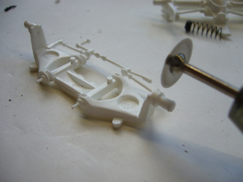

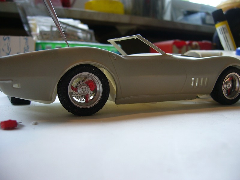

Die Hinterachse zusammen geklebt. An den Achsen werde ich nicht soviel Spielereien machen. So oft wird die Vette nicht von unten angesehen.
Jetzt muss ich mir nur noch überlegen wie ich die Verbindung der Kalppenverstellung zum Vegaser mache.Wird eigentlich über Unterdruck angesteuert, was ich im Netz so gesehen hab.
ich hab soviel Zubehör , das ich die Ventildeckel mal anders machen wolllte. Aber die Abdeckungen sind zu breit. Auch andere Deckel wollen nicht so richtig passen.Schade , dann ein anderes mal

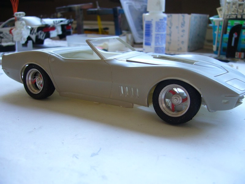

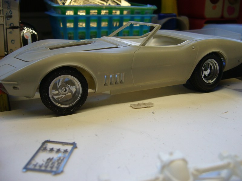

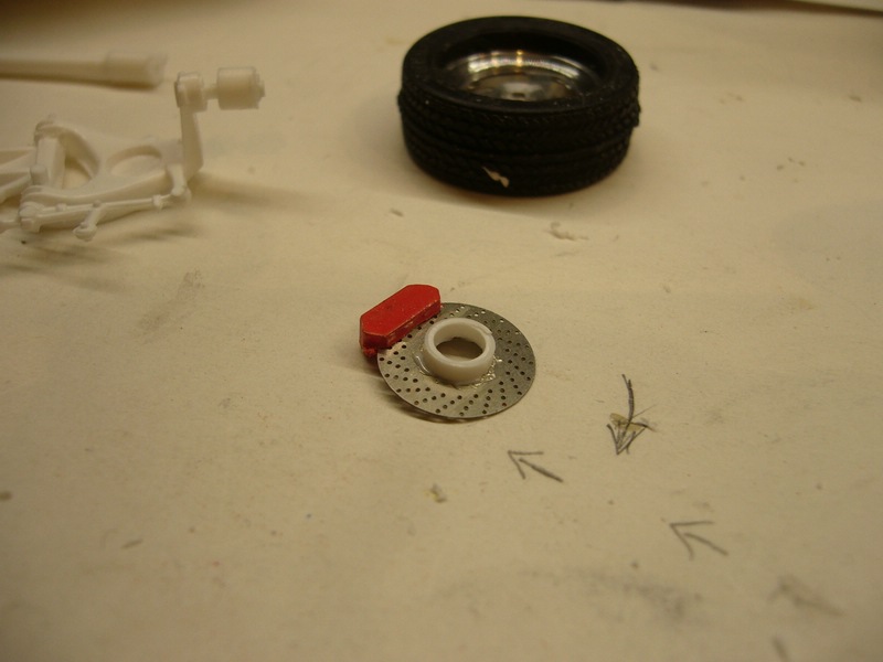

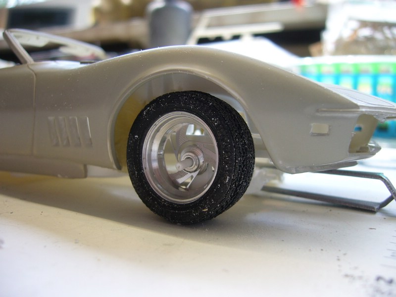

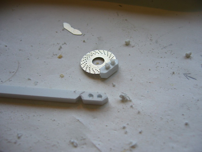

Dann fand ich noch die Felgen aus Pe-Teilen und Aludrehringe. Hab die ja schon am Challenger verbaut. Gefallen mir schon , nur sind die eigentlich ein wenig zu dünn. :S
Mit Reifen aus der Restekiste sehen die Felgen schon nicht schlecht aus. Die Bausatzreifen sind zu dick und groß. Die Vette soll ja auch ein bisschen tiefer gelegt werden. ^^
Verteiler ist auch fertig und bereit zum anschließen an die Zylinder.

Hab mich entschieden. Die Billet werden verbaut. Sonst liegen die noch 20 Jahre rum. Ums Optisch ein bisschen besser aussehen zu lassen, wird tiefer gelegt. ^^
Die Vorderachse mit den ´´Federn´´.
An den Drehpunkten der unteren Dreieckslenker werden Löcher gebohrt .
Dann werden die Dreieckslenker von dem Vorderachsträger getrennt und in die Bohrungen der Achsen ein 0,75 mm Rundstab reingesteckt.
Jetzt ist die Achse zwar nicht tiefer gelegt aber bewegen tut sie sich wie in echt. :abhau:
Eine Kugelschreiberfeder ersetzt die Federimitation aus Plastik.
Hier wird der Radlagerzapfen abgetrennt und durch einen passenden Zapfen für die neue Felge gebaut.
Der Rundstab wird auf Maß gefeilt, bis die neue Radaufnahme passt. Ein 2,2 mm Loch gebohrt und der neue Achszapfen wird in den Achsschenkel eingeklebt.
Passt schon ganz gut. Wenn der obere Dreieckslenker eingeklebt ist, wird das der Anschlag für die Tieferlegung.
Gruß Fredl

Hier die neuen Achszapfen an ihrem neuen Platz
Zur Probe mal hingestellt. Wird nicht ganz so tief wie es sich hier gerade zeigt.
Zun Vergelich mal einen Superballonreifen aus dem Bausatz ;(

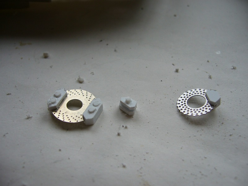

Hab doch glatt noch Bremsscheiben gefunden :D
Bei den Bremsscheiben sind auch Bremssättel dabei. Aber nur als Fotoätzteil und das ist mir zu Flach. :S Also hab ich welche aus Evergreen gemacht. :smilie:
Vorne und hinten. Die hinteren Scheiben sind zwar ein bisschen grob aber das lass ich mal so .
Grundiert und Orange lackiert.
Jetzt noch 2 Rundstäbe miteinander verklebt um die Bremsscheibenaufnahme zu bauen.
Auf Länge abgeschnitten , Loch gebohrt und auf den Achszapfen geschoben. Noch nicht verklebt weil die Länge noch angepasst werden muss.
Dann noch einen größeren Ring angefertigt der die Bremsscheibe halten soll.
Der Haltering wird nun auf die Bremsscheibe geklebt.
Mal testen wie es passt. ....... gefällt mir ^^
Das selbe bei der Hinterachse.
Und schon ist das kleine Update fertig .
Gruß Fredl
