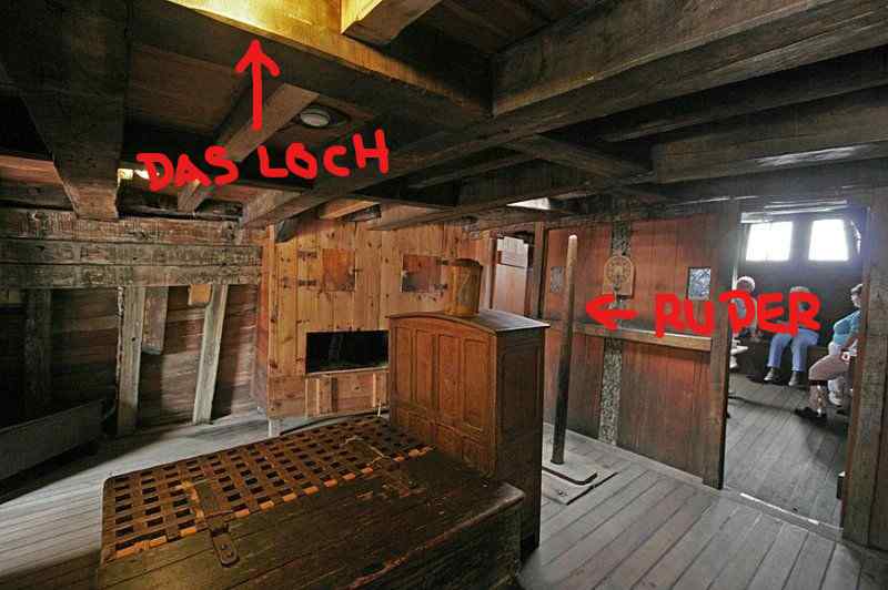

Noch ein kleiner Gedanke. Guckt euch mal das Bild an:
Die kleine Hütte in der Mitte ist mein selbstgezimmerter Ruderstand. Dahinter ist das Loch für den Besanmast. Das ist doch eigentlich Quatsch, oder? Der Ruderstock müsste so vom Heck kommend am Mast vorbei (oder eher hindurch) laufen. Ich denke aber schon, dass das vordere Loch im Deck unter meiner Hütte (im ersten Post gut zu sehen) das Guckloch für den Steuermann sein soll, da im Deck darunter an der selben Stelle auch eine kleine Öffnung ist, durch die der Ruderstock nach oben kommt(?).
Habe ich da etwa einen Bausatzfehler gefunden, oder nur einen falschen Gedankengang? :P

Hi Daniel :wink:
Also...ich bin ja ständig auf der Suche nach Bildern zum Thema "Mayflower"....Der Besanmast hinter dem Ruder (ich glaub' der "Steuerknüppel" heißt Kolderstock) scheint zu stimmen, da der Besanmast wohl nicht bis runter zum Kiel ging, wie diese Schnittzeichnung zeigt....
....und dieses Foto aus der "May II" zu bestätigen scheint.
Ob das "Loch" im Deck tatsächlich eine Art "Kuckloch" für den Steuermann war weiß ich nicht....die Position von Ruder und Loch im Deck läßt das fraglich erscheinen (?) ....Vermutung meinerseits ;)

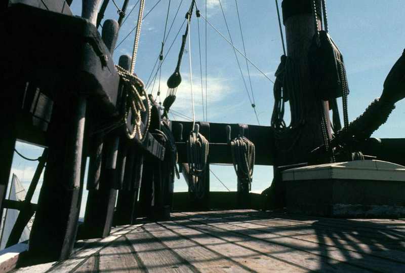

Hier nochmal ein Bild vom Kampanjedeck....wegen der Nagelbänke
und hier erkennt man, wenn auch nur recht schlecht, die Nagelbänke vorne auf der Back....dem Back ? ....na vorne eben :D
Was ich eben noch zur Beting vor dem Großmast gesagt habe, nehme ich erstmal wieder zurück....hab keine Fotos MIT Beting gefunden....was jetzt aber auch NICHT heißen muß, das da KEINE hinkommt...hin kann....darf....sollte :D

Dienstag, 9. Januar 2018, 09:42
Moin! :wink:
Zur Frage des Steuerstandes: Schau mal auf Deinem Bild genauer hin: Die Perspektive ist von Backbord aus schräg nach achtern. Hinten erkennt man die Heckfenster (dort wo die hübschen schlanken Ladies sitzen). Wenn Du jetzt den Kolderstock nach oben hin in Gedanken verlängerst, siehst Du einen schwachen Lichtschein. Das war die Öffnung im Deck, nicht die, wo Du den Pfeil gesetzt hast- dort liegt die Kampanjedeckgräting. :thumbsup:
Der Steuerstand diente weniger dem Schauen, wo der Rudergänger hinfuhr. Das konnte er so aus der Perspektive ja auch gar nicht. Das wäre so, als wenn man beim Autofahren nach oben aus dem Schiebedach rausschauen würde :thumbup: , sondern mehr als "Kommunikationsloch" zum Steuermann an Deck. Es hatte aber auch den Vorteil, dass der Rudergänger mit etwas Glück die Stellung der Segel erkennen konnte und ob diese "killten " und er den Kurs eventuell nachkorrigieren musste. Auch sah er bei Segelmanövern wie z. B. Anbrassen, Kreuzen etc., ab wann er das Ruder umzulegen hatte.
Das macht wenigstens noch einen Heidenspaß und je nach Haarlänge hat man gleich auch eine tolle Frisur. :cracy:

Ich meinte aber nicht, den Kopf aus dem Schiebedach raus zu stecken, sondern im Sitzen nur nach oben gen Himmel zu schauen. Das wäre nämlich vermutlich ungefähr das, was man aus dem Steuerstand so gesehen haben dürfte... jedenfalls nicht, wo die Karre/ Schiff hinfährt. :grins:

Ich habe mir jetzt nochmal die Bausatzteile angeschaut und ja, das "kleine Loch" ist tatsächlich sehr nahe am Ruderstand. Wenn dann aber das von mir hier markierte Loch das Gräting im Kampanjedeck ist, dann ist dieses im Bausatz falsch positioniert . Dort (im Bausatz) liegt es nämlich einen Raum weiter vorne, dort wo das Spill ist....also genau dort o die Dame hier auf'm Stuhl sitzt.
Ich denke, das hatte mich etwas irritiert und zu falschen Schlußfolgerungen hinreißen lassen :D ...

Dienstag, 9. Januar 2018, 13:50
Was meinst Du denn zum Thema Beting vorm Großmast ?
Ich habe eine gesetzt :ok: (, weiß aber nicht, ob Du meine Bilder in der Galerie/ Baubericht meiner großen May sehen kannst/ kennst...?)
p.s.: Die ins Deck eingelassene Querplanke könnte ein Indiz sein, dass sich dort aber mal eine Gräting anno 1957 befunden haben könnte, die aber umgebaut wurde...? :idee:

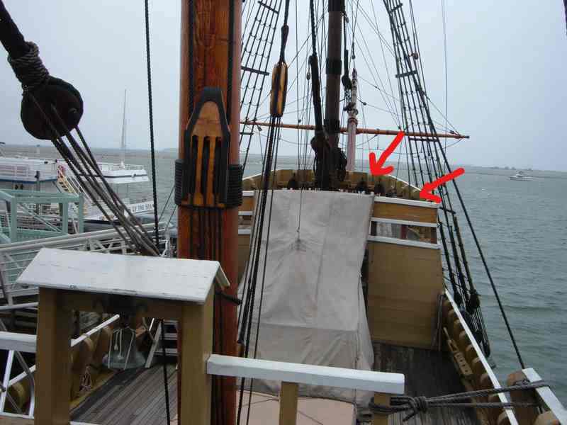

Habe nochmal in die Pläne geguckt: Sowohl bei Hackney, als auch bei Mondfeld (der hat ja auch eine kleine Galleone im Buch) kommt der Kolderstock hinter dem Besanmast nach oben. Und zumindestens bei Hackney geht der Mast auch noch eine Etage tiefer.
Naja, aber die Anordnung auf Franks erstem Bild wird wahrscheinlich auch möglich gewesen sein, insofern passt das schon. Soweit ich das verstanden habe, weiß eh kein Mensch mehr genau, wie die Mayflower ausgesehen hat.
Kann es sein, dass auf dem Bild mit den Pfeilen der Mast komplett fehlt? Oder ist der noch weiter vorne-bzw. hinter der Wand. Zumindestens bis auf das Deck sollte er ja runter gehen.

Kurz zum Foto mit den Pfeilen: Der mast fehlt nicht, er ist nur hintern dem Menschlein, welches das Foto gemacht hat. Die Wanten die da zu sehen sind, gehören zum Großmast. Ist bei Fotos oft so, wenn man aus kurzer Distanz möglichst viel auf's Bild bekommen will....Weitwinkel....das "verzerrt" die Pespektive zuweilen etwas ;)
Zum Kolderstock...er ist ja auf den Fotos eindeutig vor dem Besanmast....ob dieser nun, wie auf der Schnittzeichnung nicht bis ganz nach unten geht, oder doch runter bis zum Kiel wie die anderen ist im Prinzip hier eigentlich Wurscht ! ....denn weder der Ruderstand, noch der Mast janz unten ist am Modell zu sehen :)

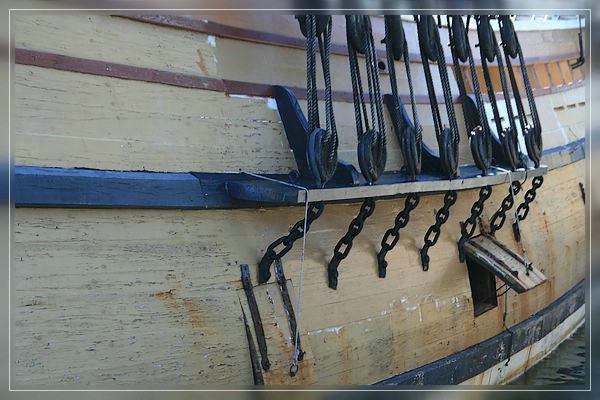

Aber wo du einmal hier bist, habe ich eine Frage: Hab ich es richtig verstanden, dass du bei deiner May als Püttingseisen diese Kette benutzt hast: Klick mich?
Ich wollte ursprünglich Draht als Püttingseisen nehmen, aber so ne Kette sieht auch schick aus. Und ich denke, dass es damit sogar einfacher ist, die auf die richtige Länge zu bekommen.
Er will! :grins:
Da werde ich im Zweifel drauf zurück kommen :D Hast ja (zu Recht) einen Ruf hier!

Ich habe auch eine Kette genutzt. Diese hab ich in der Stadt gekauft. Kannst ja mal bei mir im BB schauen, ob sie dir zusagt.
Ja so eine Kette bzw. ähnliche Kette habe ich genommen dafür. Hier muss ich allerdings gestehen, das mir der gute Chris (drake) immens geholfen hat, in dem er mir eine schon eingefärbte Kette zukommen lies. Als Vorbild für die Kette habe ich mich an dem Real-Vorbild von Revell die Mayflower2 gehalten. Ob das aber nun tatsächlich nach Historischen Vorbild ist...? So sieht das mit der Kette aus....:
...oder hier......:

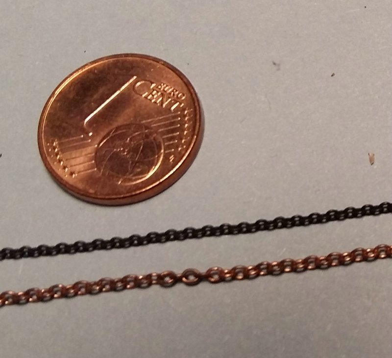

Als Püttingseisen will ich Ketten benutzten. Ist wohl historisch korrekt und sieht besser aus, als ein einfacher Draht.
Wie ich den ganzen Bums zusammen ans Schiff bekomme, hat mich allerdings eine Weile herumprobieren gekostet. Die Jungfern wollte ich eigentlich mit Draht umwickeln, diesen unten verdrillen und in die Kette einhaken.
Problem: Dickerer Draht (0,5mm) passt nicht mehr durch die Kettenglieder, dünnerer (0,3mm) schneidet die Jungfern beim Einbinden einfach in der Mitte durch.
Lösung: Kein Draht, sondern dünnen Faden nehmen- um die Jungfer legen, verknoten und freies Ende an die Kette binden. Am Rumpf ist die Kette mit einem gebogenen Draht gesichert.
Das ist jetzt ein Weg, der für mich machbar ist und einigermaßen vernünftig aussieht. Ich hoffe nur, dass der ganze Kram auch hält, wenn später die Wanten dran ziehen.

Der Tip mit dem Sekundenkleber war goldwert- macht die Jungfern deutlich stabiler.
Daher jetzt mal der Weg, wie ich die Teile ans Schiff bringe:
Erstmal müssen die kleinen Löcher wieder aufgebohrt werden, da die sich mit dem Kleber vollsetzten. Ein Vergleichsbild - eine Jungfer noch mit Sekundenkleberlöchern und eine gebohrt (den Unterschied sieht man auf dem Bild gar nicht wirklich)
Dann wird die Jungfer mit Draht umwickelt, der Draht unten verdrillt und der eine Überstand gekappt.
Der Draht lässt sich übrigens besch...eiden brünieren. Daher habe ich mich entschieden den blank zu verarbeiten und nachher vorsichtig anzupinseln.
Durch das Loch in der Rüste kommt von unten die Kette (die lässt sich ohne Probleme brünieren) und der Draht wird durch das oberste Kettenglied geschoben, umgebogen, gekappt und mit der Zange festgedrückt. Zur Sicherheit geb ich noch einen Tropfen Sekundenkleber drauf. Kann ja nicht schaden...
Dann wird die Kette unten auf die richtige Länge gekürzt (ist ein bisschen frickelig das richtige Glied zu treffen) und mit einem Draht an der Bordwand befestigt. Die Drahtenden werden auf der Rumpfinnenseite umgebogen und mit etwas Sekundenkleber gesichert.
Ich hatte dafür eigentlich Nägel (die kleinsten, die ich gefunden habe) besorgt, aber selbst die passen nicht durch die Winzkette. Naja, in dem Maßstab fällt der Unterschied nicht so doll auf, denk ich.
Und so siehts dann fertig aus, wenn der Draht schwarz angemalt wurde:
Ich bin eigentlich ganz zufrieden mit dem Ergebnis. Das ganze wirkt doch recht stabil- drückt mir die Daumen, dass es halten wird ;)

Schönes Ergebnis! Zu deinem „hoffentlich hält es“: Fädel mal Garn durch die Löcher und zieh beherzt dran. Ungefähr so stark wie du denkst, dass die Wanten nachher daran ziehen. Besser es löst sich jetzt als später, wenn der Rumpf zu ist. Wird aber wohl halten. Ansonsten verdrill den Draht an der Rumpfinnenseite, dass er so dick ist, dass er nicht mehr durch das Loch raus kann.
Ansonsten könnte ich dir noch ein paar meiner Nägelchen anbieten, dann kannst du gucken, ob sie vielleicht passen.
