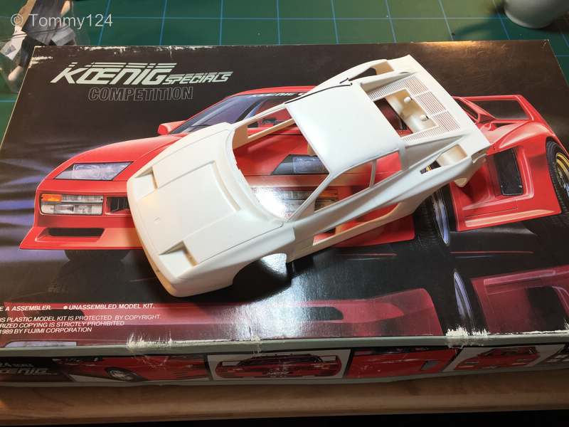

Ich versuche immer frühzeitig, evtl. Problemstellen für späteres Bemalen oder Verkleben bemalter Teile zu erkennen bzw. zu umgehen. Weil ich aus mittlerweile jahrzehntelanger Erfahrung weiß, dass ich da am ehesten was versaue. :motz:
Daher habe ich mir Gedanken über das gebogene Luftleitblech im vorderen "Kühlergrill" gemacht. Dieses soll später matt- bzw. seidenmattschwarz sein.
Ich habe garantiert keine Lust, das Teil in einer weitgehend (rot) fertiglackierten Karosserie später mit einem Pinsel noch schwarz zu bemalen. Daher habe ich es rausgesägt. Es wird zu einem späteren Zeitpunkt durch ein separat zu bemalendes Stück Sheet ersetzt.

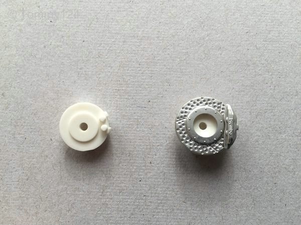

Im Zuge der Vorbereitung des Chassis zur weiteren Lackierung mit Mattschwarz habe ich mich dann mit den hinteren Radaufhängungen bzw. der Bremsanlage beschäftigt.

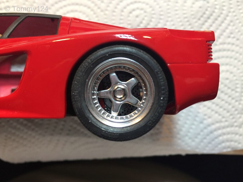

Links auf dem folgenden Bild könnt Ihr sehen, wie Fujimi sich die Bremsscheiben für einen 1.000 PS-Ferrari vorstellt. :bang:
Rechts ist zu sehen, was ich mittels eines separaten Fujimi-Bremsscheiben-Sets draus gemacht habe.

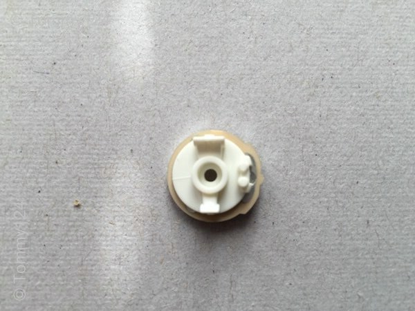

Und von der Innenseite:
Nicht perfekt, aber als Kompromiss vertretbar, finde ich.
Die Bemalung folgt natürlich noch.

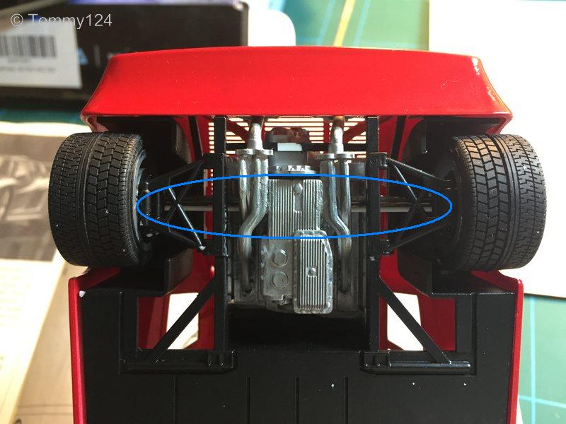

Zunächst an der Vorderachse.

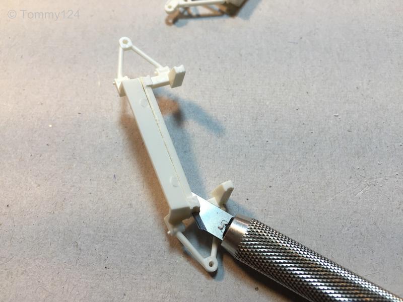

Normalerweise soll diese lenkbar ausgeführt werden:
Doch die Konstruktion, die sich Fujimi vorstellt, überzeugt mich nicht. Also wird zugunsten einer stabilen Konstruktion auf die "Lenkbarkeit" verzichtet.
Und zwar werde ich, wie es an der Hinterachse schon bausatzseitig vorgesehen ist, auch vorne eine Achse aus Federstahl einsetzen.

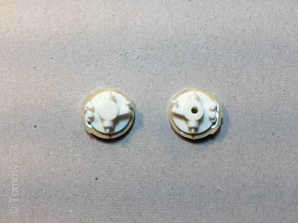

Dafür müssen entsprechende Löcher in die Radaufnahmen gebohrt werden:
Vorher/ nachher.
Zusätzlich kommen natürlich auch an den vorderen Rädern die Bremsscheiben aus dem Fujimi-Set zu Tragen:
Passprobe mit der Federstahl-Achse - paßt! :ok:
Kleines Problemchen - mit der vorhandenen Konstruktion läßt sich die Metallachse nicht durchführen. 8|
Es darf wieder gesägt werden: :!!
So geht es besser: :)
Und die Konstruktion kann verklebt werden:

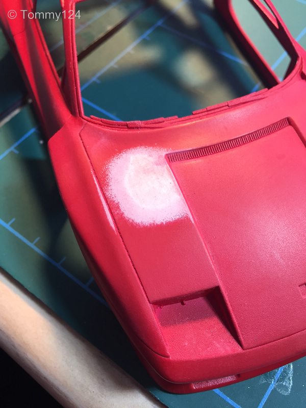

In der Tat habe ich gestern "Rot" gesehen - aber fragt nicht, wie... :!!

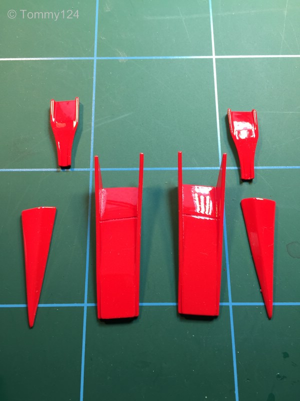

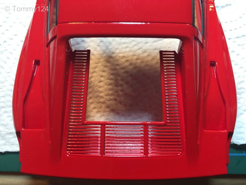

Das Wetter war in den letzten Tagen ja sehr warm und schwül, da habe ich die Entscheidung getroffen, die Lackierung der Karo-Teile doch nicht auf dem 30 Grad warmen Dachboden mit Airbrush und Zero Paints vorzunehmen. Also kurzfristig Dosenspray Tamiya TS 8 "Italian Red" besorgt und dann gestern Abend im Carport losgelegt.

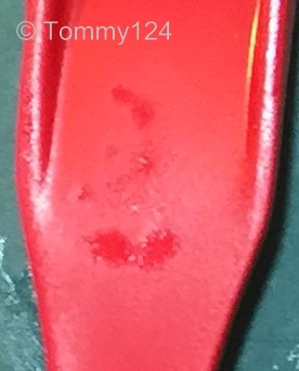

Hier die Resultate der Testlackierung: :motz:
Auf Bild 1 ist zu sehen, wie "matt" bzw. ungleichmäßig das Finish ist. Das gleiche Problem trat an verschiedenen Stellen auf.
Fett kann es nicht sein, die Teile wurden vorher mit Silikonentferner behandelt.
Ich tippe auf ein Zusammenspiel mit der extremen Luftfeuchtigkeit...
Was meint Ihr? :S
Auf Bild 2 ist in den Ecken des Teil quasi eine "Aufbrechen" des Lacks zu erkennen. Ich will nicht ausschließen, dass ich hier zuviel Farbe (auf einmal) drauf gegeben habe.
Mein altes Problem mit dem Dosenlackieren... :nixweis:

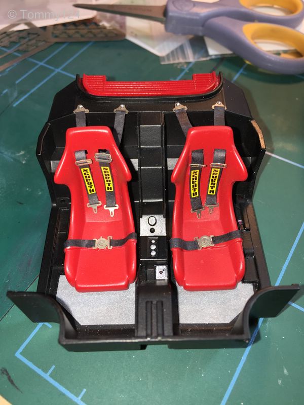

Und hier das ganze Elend auf einen Blick:
Die Sitze waren schon vorgestern mit Revell Feuerrot gebrusht worden. Da sie (wg. des Stoffbezugs) matt aussehen sollen, hatte ich vor, dies einfach mittels Klarlackspray zu korrigieren. Hat nicht ganz geklappt, wie man anhand der immer noch speckig glänzenden Sitze auf dem Foto erkennen kann. :cursing:
Entweder habe ich die Wirkung der Mattierung des Sprays überschätzt oder auch hier hat die hohe Luftfeuchtigkeit mitgewirkt - oder beides...

Samstag, 20. Mai 2017, 01:53
nageh da ist alles nicht wircklich so in ar... gangen. Schwierig zu sagen an was genau passiert ist :nixweis: . Ich vermute eher mal das die farb schichten zu dick waren und vielleicht nicht so lang genug trocknen legen lassen in einen geschützten raum hmm....
sonst fällt mir jetzt auch nichts besseres ein :!:
aber finde es gut das die Farbe schnell wieder runter gegangen ist :!:

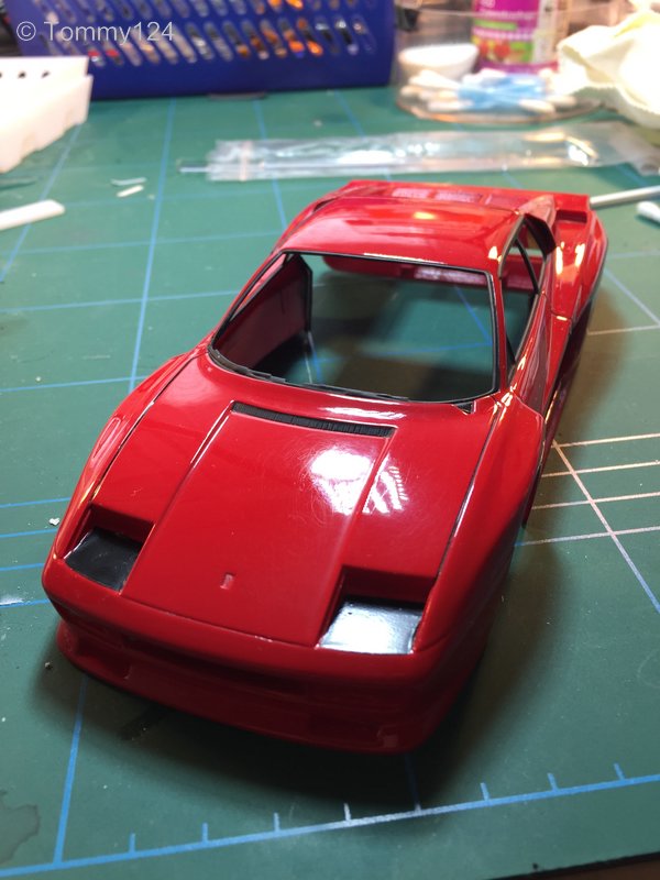

Leider war es so, dass ich in der ersten Lackier-Sitzung dummerweise versucht habe, einen größeren Lacktropfen mit einem Wattestäbchen "abzusaugen". Ich kam etwas zu tief und machte damit eine Druckstelle in den Kunststoff des Modells! Hieran kann man sehen, wie "heiß" der ZP-Lack ist. Es half alles nichts, die Stelle musste nach dem Trocknen abgeschliffen werden. Die Vertiefung wurde mit Humbrol Filler gespachtelt, danach wurde wieder geschliffen.
Das sah dann so aus:
Smart Repair nennt man das wohl heutzutage... ;)
Die Stelle nachzugrundieren habe ich mir mal erspart. Schicht für Schicht also Rot draufgebrusht, dann sah es so aus:
Im nächsten Schritt wird der Innenraum komplettiert und die schwarze Detailbemalung an der Karo wird vorgenommen.

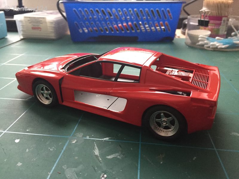

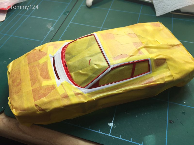

Nun, das hat zum einen hiermit zu tun:
Ich verwende in diesem Fall den grauen Spraydosen-Haftgrund Marke Baumarkt.
Wie ich feststellen musste, bietet dieser Haftgrund doch leider nicht die nötigen Voraussetzungen für den Plastikmodellbau.

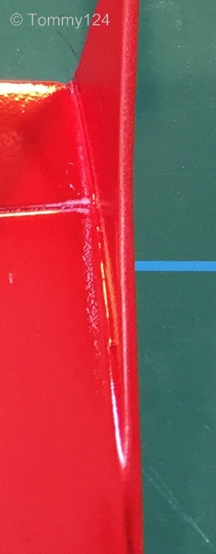

Dann kommt beim Abkleben schonmal sowas dabei heraus:
Ich habe es dann in Angriff genommen, diese Stelle durch partielles Lackieren zu "reparieren", allerdings mehr schlecht als recht. Doch ich hoffte, dass der Klarlack diesen Makel kaschieren würde.
Tatsächlich war es nach dem Aufbringen des Klarlacks ein anderer Makel, der Probleme machte. Auf dem Dach (siehe Kennzeichnung) hatte sich ein deutlich spür- und sichtbarer "Huckel" gebildet.
Auch Abschleifen konnte diesen nicht beseitigen:
Das weitere Abschleifen, bis das ganze schließlich geglättet war, ging dann soweit: :bang:
Das war es dann mit dieser Lackschicht. Die Karo wurde komplett entlackt. Glücklicherweise lief das glatt und es gab keinerlei Beschädigungen am Kunststoff. :S

so, nachdem in diesem BB zuletzt ja einiges eher "Bedrückendes" zu sehen war, soll es jetzt mal etwas positiver weitergehen... :P
Es wurde also der neue 2k-Klarlack aufgebracht. Hierbei habe ich mich einerseits an den besagten Tipps aus dem britischen Forum orientiert. Soll heißen, keine stundenlange Schicht-für-Schicht-Lackierung. Das haut für mich irgendwie nicht hin. Stattdessen zunächst zwei "Nebelschichten" mit jeweils 5 Minuten Abstand zum nächsten Lackierschritt. Danach "draufgehalten", immer weiter in einem Durchgang, bis ich das gewünschte Resultat mit den Nass-Effekt habe. Und mit zunehmender Lackierdauer wurde der Verdünneranteil immer weiter erhöht.
Mit dem Resultat bin ich zufrieden: :)
Da der Klarlack an sich schon einigen Farbauftrag und somit eine gewisse Dicke mit sich bringt, sind die Konturen bzw. Panels nicht mehr so klar definiert. Eine händische Dekorierung (also Bemalung der Fensterdichtungen etc.) in SM-Schwarz kam daher für mich nicht mehr infrage.
Daher wurde also abgeklebt und zunächst an einer Seite ausprobiert.
Dies ist das Resultat:
Kann so bleiben, denke ich.
Bevor ich mir die weitere Dekoration der anderen Stellen vornahm, galt es, zunächst die nötigen Polituren an der Karo vorzunehmen:
Stellen mit Orangenhaut oder Einschlüssen wurden mit 2000er bzw. 3000er Tamiya Schleifschwamm bearbeitet, anschließend mit Micro Mesh 4000 - 6000 - 8000 - 12000.
Im Anschluß daran dann die beiden Polituren von Novus. Vom Resultat her würde ich sie mit den Tamiya-Polituren Fine und Finish vergleichen, allerdings lassen sie sich wesentlich leichter verarbeiten, finde ich.

Danach habe ich dann die Sitze nebst "Vergurtung" fertiggestellt:
Die Gurte habe ich scratch gemacht, die Ätzteile sind von BJ-Modellbau. Decals von Scale Production.

Gestern Abend kam ich dann auf die schlaue Idee, mal eine Passprobe mit Rädern zu machen. :idee:
Das sah dann so aus: :bang:
Nicht wirklich toll, oder? Die Hinterräder viel zuweit vorn, die Vorderräder zu "hochbeinig" und zuweit hinten...
Ich muss schon sagen, die Passgenauigkeit dieses Bausatzes - nicht nur an dieser Stelle - ist für einen Curbside-Kit schon sehr dürftig... :motz:
Ich habe dann die Löcher der hinteren Radaufnahmen seitlich in Richtung Heck weiter aufgebohrt, damit die Metallachse also etwas weiter nach hinten rücken kann.
Um die Metallachse in den nun zu großen Aufnahmelöchern zu stabilisieren, habe ich zusätzlich eine "Parallel-Achse" aus Evergreen-Rundstab eingeklebt.
Das sieht dann von unten so aus:
Und von der Seite so...
...und so:
Und die Seitenansicht:
Damit kann ich gut leben: 8)

Mit den restlichen lackierten Anbauteilen ging es dann auch weiter:
Der Heckflügel hingegen spielte mal wieder den großen Staubfänger, sodass der Klarlack mit 600er (!) Papier recht weit runtergeschliffen werden musste:
Ich muss sagen, dass die Widerstandsfähigkeit - neben dem Glanz natürlich - der große Pluspunkt des 2k-Klarlackes ist. Man kann schleifen und polieren ohne Ende, ohne Schaden anzurichten. Wenn man von der Schichtstärke einiges runterbekommen muss, ist dies zwar einige Arbeit, hauptsächlich aufgrund der Härte des Lackes. Aber wie man sieht, kann man dafür sogar auf gröbere Stärken beim Sandpapier zurückgreifen. Man muss sich also schon einigermaßen ungeschickt anstellen, um den Lack durchzuschleifen...
Neuer Klarlack kam heute auf den Heckflügel schon wieder drauf, wurde in der Kürze der Zeit aber nicht fotografisch festgehalten.
