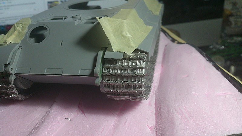

Okay - die Federung ist... nun ja, eingefedert und die Laufrollen sind mal aufgesteckt. Die Antriebsrolle und das Führungsrad sind auch aufgesteckt und die Kette wurde soweit abgelängt.
Jetzt habe ich nur ein Problem - wenn die Kette schön straff sitzen soll, steht die Führungsrolle über die letzte Laufrolle. Wenn ich ein aber nur ein Kettenglied samt dazugehörigem Verbinderstück einfüge, muss ich die Führungsrolle schon ziemlich weit hinten sitzen... jetzt bin ich mir nicht sicher, welche Variante stimmt (ich tendiere ja zu #2)
Mittwoch, 12. April 2017, 08:54
Also #2 sieht etwas arg weit hinten aus. Schau mal hier...#1 ist vielleicht doch besser ;)
Mittwoch, 12. April 2017, 09:15
Oder, wie ich´s gerade sehe...guck Dir mal das 1. Bild Deines Beitrags an :D
Mittwoch, 12. April 2017, 09:35
Ja, das war ja auch mein erster Gedanke, aber ich hab' auch Bilder gesehen, wo die Führungsrolle eben nicht überlappt - zB an dem Königstiger in Bovington:
edit Wettringer:
Bild entfernt weil größer als 800 x 800!
Da ist der Abstand zwar nicht so groß wie auf #2, aber anders ist das nicht machbar - ich kann die Kettenglieder ja immer nur paarweise (Kettenglied + Verbindungsstück) rausnehmen, und dann schaut's aus wie #1... :pinch: Ich glaub, der finale Entschluss kommt erst, wenn ich mal die Schmutzabweiser hinten montiere, dann kann ich ja immer noch sagen, was besser aussieht.
Mittwoch, 12. April 2017, 10:29
Tja, das ist dann wohl die klassische Zwickmühle :lol:
Also ich bevorzuge #1, bei #2 ist es zu weit hinten für meinen Geschmack. Stöber einfach noch ein paar Originalbilder durch und entscheide dann :pc:

Sehe ich gar nicht als Zwickmühle, beide Positionen sind richtig, Kettenglieder zählen! Die Kette wurde ja wohl durch verschieben der Leitrolle (auch Spannrolle gennant) gespannt, die weiter nach hinten wanderte, wenn die Kette ausgeleiert und damit langgezogen war.
Mir ist aufgefallen, das die vorderen Laufrollen fast eine Linie mit dem Antriebsrad bilden, wenn Du die weiter ausfederst, kürzt das auch die Kette, so das die Leitrolle weiter nach vorn kann, sieht m.E. stimmiger aus (alles ausgehend von Variante 2).
Mittwoch, 12. April 2017, 15:00
Hallo Jochen,
danke für die Info. Die Laufrollen vorne passen schon so, dieser "Hubbel", auf dem der Panzer derweil steht, wird nach vorne hinschön flach in die Straße übergehen, so dass der Panzer schön bündig aufliegt.
Mittwoch, 12. April 2017, 21:11
"Kettenglieder zählen" ergab 92 Kettenglieder für Variante #2. Das hat auch eine schnelle Google-Recherche für das Original ergeben. Also bleiben wir wohl dabei :D

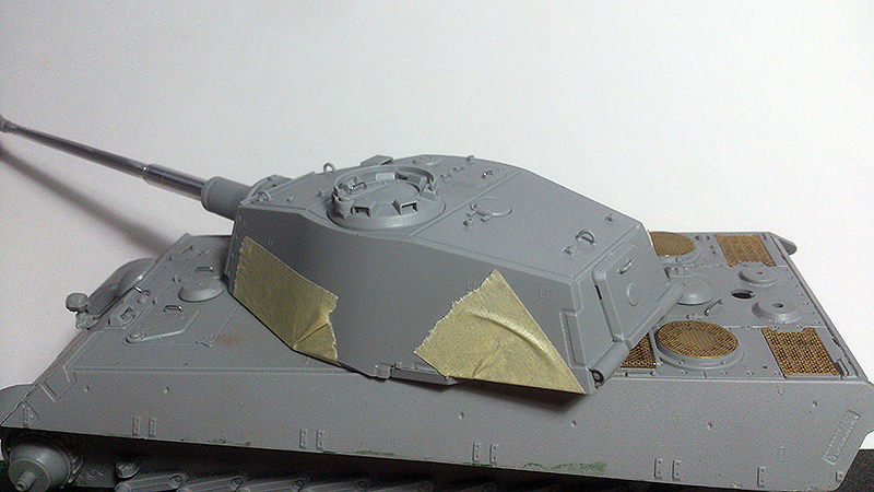

Soda, frisch erwacht aus dem österlichen Freßkoma, hab' ich ein wenig an der Großkatze weitergemacht...
Die Oberwanne wurde (unter Zuhilfenahme von ein wenig Spachtelmasse) mit der Unterwanne verheiratet.
Die dem Bausatz beiliegendem Ätzteile für die Motorlüftungen wurden aufgebracht (so gesehen meine ersten Gehversuche mit Ätzteilen) und das Motordeck wurde weiter aufgebaut (ein paar Lüftungsdeckel fehlen noch). Die hinteren Kotflügel/Schmutzabweiser wurden angebracht und an der Front wurden die MG-Blende (ohne das Schatton-MG), die Luken für die Besatzung und der Nachtfahrtscheinwerfer (samt dem obligatorischen gescratchten Kabel) angebaut.
Der Turm wurde zusammengebaut (incl. die von Steffen erwähnte Regenlippe bei O8 - hab' ich das wohl richtig gemacht, Steffen? Und der Lüfter sollte auch passen) und provisorisch zusammengetaped- da noch der Panzerkommandant reinkommt, möchte ich für eine evtl. nötige Halterung noch ordentlich in den Turm reinkommen. Die Geschützhalterung wurde in der passenden Position angeklebt und die Kanone (die ab der Blende nur aufgesteckt ist) wurde zusammengebaut und das Plastikrohr durch das beiliegende gedrehte Rohr ersetzt.
Da ich absolute Wurstfinger beim Entgraten und Versäubern von Handgriffen, etc. habe, wurden viele der Handgriffe mit selbstgebogenen Exemplaren aus Draht ersetzt ;)
Als nächstes steht dann die Anpassung der doch recht stramm sitzenden Kettenbleche (siehe dazu einen früheren Post weiter oben) - ich hab' mir ja schon überlegt, die senkrechten Teile abzuschneiden und mit Teelampenblech, etc. zu ersetzen - damit kann ich sie auch etwas verbogen darstellen... Hmmm...
