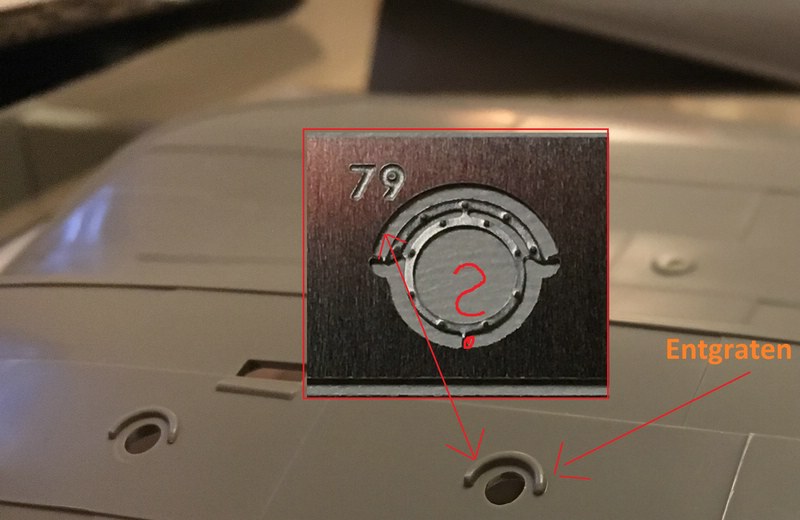

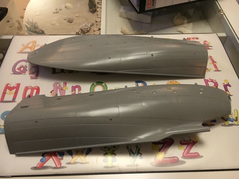

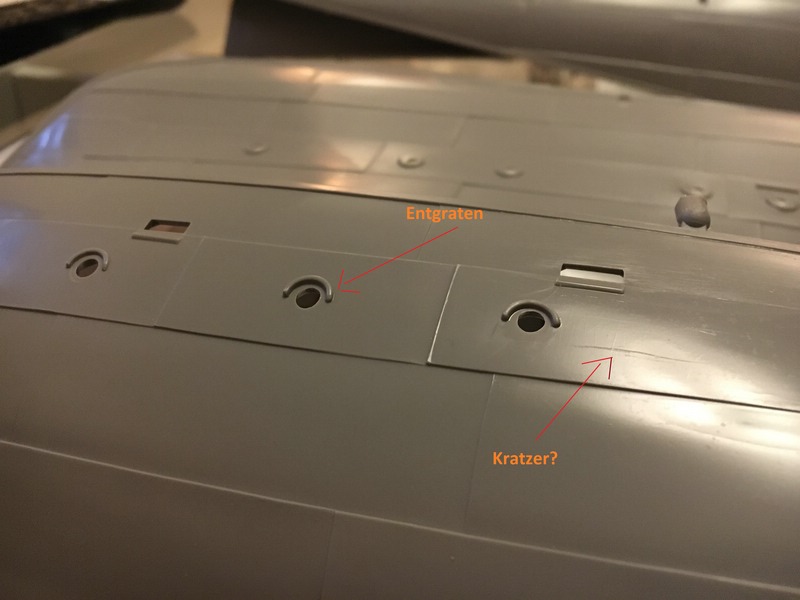

Fragen: (bezieht sich auf das letzte Bild)
1. Wie entgrate ich die Rinnen für die Bullaugen möglichst leicht und kratzfrei? (Werkzeug z.B.) Dort kommen die PE teile nämlich dran.
2. Wenn ich grundiere, werden Kratzer, wie auf dem Bild zu sehen, eigentlich überdeckt?
3. Muss ich spachteln?
4. Sollte ich grundlegend grundieren? Hinweis, ich nutze ausschließlich Revell Aquafarben.

Zu deinen Fragen versuche ich dir mal weiter zu helfen:
1.Bei Teilen abschleifen bzw allgemein etwas schleifen gehe ich immer wie folgt: Zuerst mit einer Modellbaufeile das zu entfernende Plastik möglichst weit abtragen danach mache ich mit Schleifpapier weiter zum Schluss nochmal mit 1000er Schleifpapier drüber
und alle Kratzer sind weg.
2. Wahrscheinlich sieh man von diesen feinen Kratzern nicht mehr sehr viel zur Sicherheit gehe ich trotzdem nochmal mit sehr feinem Schleifpapier über solche Stellen.
3. Spachteln wirst du wahrscheinlich an den Stellen müssen wo sich der Rumpf zusammen setzt. War bei meiner Bismarck auch so obwohl die Passgenauigkeit schon sehr gut war. (Sehr sehr Feine Stellen kann man auch mit etwas Klebstoff füllen ;) )
4. Mit Revell Aqua Farben habe ich noch nicht gearbeitet aber wenn es dafür eine Grundierung gibt würde ich sie auf jeden Fall anwenden. Ganz besonders wenn du mit einer Airbrush arbeitest.
Ich hoffe das hilft dir weiter, sicher gibt es auch noch andere Möglichkeiten aber so gehe zumindest ich bei Plastikbausätzen vor

Mein unersetzliches Lieblingswerkzeug ist ein billiges Cuttermesser mit 9mm-Abbrechklinge (öfter mal neu) , quasi Endlos-Skalpell, damit schneide ich auch sowas wie die Ablaufrinnen einfach ab. Zum letzten glätten stelle ich die Klinge senkrecht und schabe Überstände ab, so versäubere ich auch Klebenähte. Gut zum gezielten schleifen sind auch Nagelfeilen, verschiedenste Ausführungen, am besten legst Du Dir mal ein Sortiment zu und probierst rum (nein, nicht den Rum probieren).
Mit der Oberflächengüte musst Du nicht übertreiben, ist keine Autokarosserie, sondern wird matt lackiert und obendrein gealtert, so ein Kratzer fällt da nicht auf. Um sicher zu gehen, kannst Du einmal drüberschleifen, 400er Schmirgelpapier, mit wenig Druck kreisend schleifen, reicht völlig. Um Spachtelei an den Fugen wirst Du aber kaum herumkommen, die sind zwar recht geschickt gelegt, aber die Gussform kommt nun mal aus einer Zeit, als CAD und CNC noch Sci-Fi waren.
Ich habe keine Erfahrung mit Revell-Aquas, verwende die guten, alten Enamels, die brauchen keine Grundierung, haften auch so. Grundierung ist aber sehr nützlich, um zu sehen, wie gut man gespachtelt und geschliffen hat und wo man nochmal dran muss.

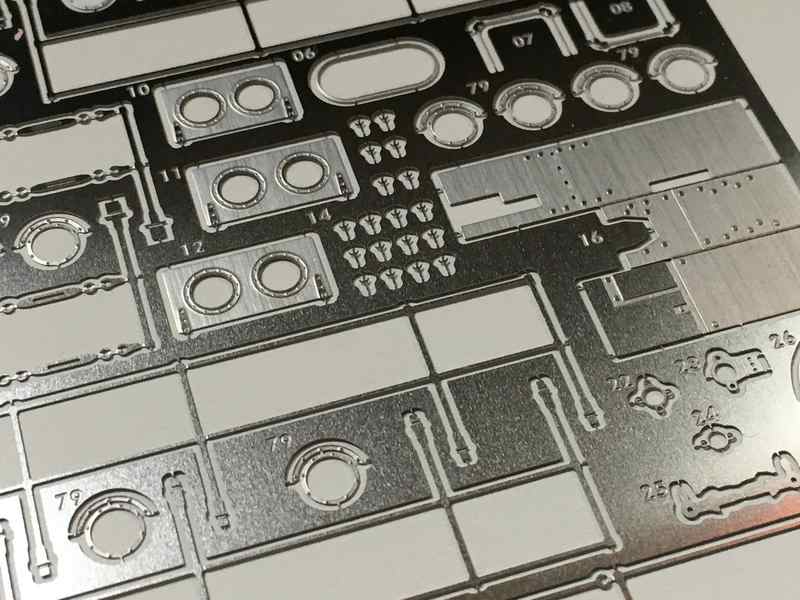

Wär interessant, mal Bilder von den PE-Teilen zu sehen, rein aus Neugier.

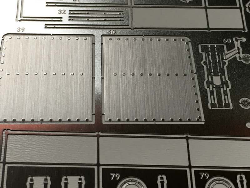

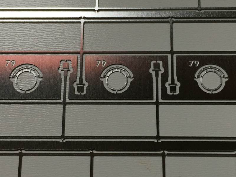

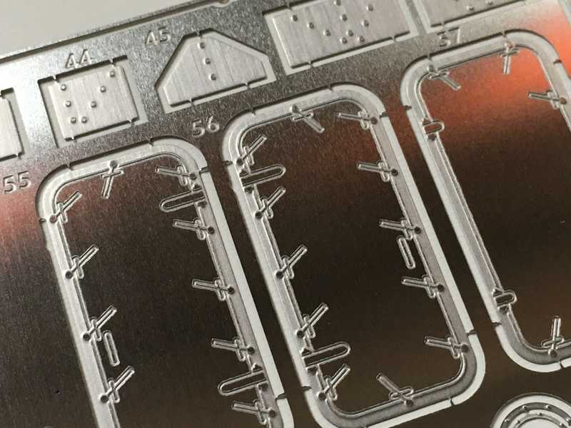

Hier habe ich schon die nächste Frage:
Ich habe mir mal die Bilder so angeschaut bzw. mir auch die PE-Teile mal genauer. Bei dem PE-Teil für das Bullauge ist eine Standzung drinnen, die mir Rätsel aufgibt. Es sieht fast so aus, als müsste das PE-Teil nur darüber/drunter gestülpt werden. Allerdings zeigen die Bilder von Revell was anderes... Habt ihr schon Erfahrung mit solchen PE-Teilen bei den Bullaugen? Von den Maßen her dürfte aber das zu entgratene Teil im weg sein. Ist auch ziemlich flach das PE-Teil. Da würde ich schon fast ein Messingdraht darüber setzen als Rinne... :nixweis:
LittleSmiet :party: jo-ho!

Ach so, mein Tipp zu den Kratzer. Hole Dir statt Grundierung Filler aus dem Autozubehör. Da dürften so Kratzer mit abgedeckt sein.

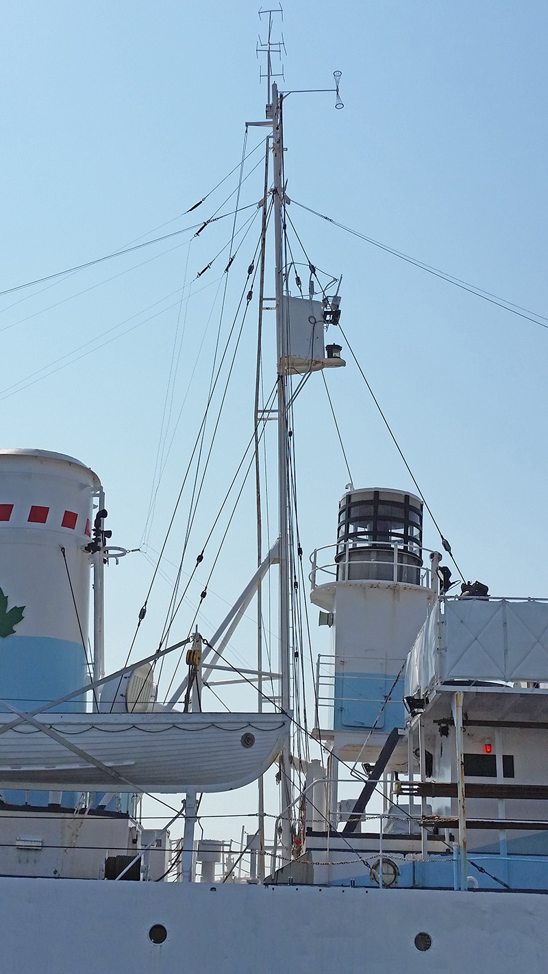

Ich habe mich jetzt auch mal umgesehen für meine Problematik der Bullaugen. Auf dem Orginal, vergleich unteres Bild, ist die Rinne nicht mal vorhanden.
Selbst die angedeutete Nietenleisten über den Bullauge (soll das eine Rinne darstellen?) auf den PE-Teilen wäre nicht mal vorhanden.
Quelle: https://www.britmodeller.com/walkarounds…_class/s006.jpg
Fazit, es wird nur das halbe PE-Teil verbaut! :ok:

Die "Rinnen" sind eigentlich Wasserabweiser. So dass Regen oder Spritzwasser, welches die Bordwand herunter läuft nicht in das Bullauge fließen kann. Machte auch nur Sinn wenn das Bullauge zu öffnen war. Vielleicht sind es diese auf Deinem Foto dies nicht und somit wäre es hinfällig da solche "Rinnen" anzusetzen.

Zur Frage der Grundierung: Ich benutze ja auch immer die Aqua Colors von Revell und trage sie auch immer mit dem Pinsel auf. Alle großflächigen Teile bei meinen Modellen (sprich die ganze Außenhaut des Rumpfes, manchmal auch die Aufbauten) grundiere ich grundsätzlich, denn so brauche ich hinterher nicht so viele Farbschichten, um einen deckenden Farbauftrag zu erhalten. Bei den Aqua Colors ist es ja sowieso immer ein schmaler Grad zwischen einem zu dicken Auftrag (man sieht die Pinselstriche) und einem zu dünnen (die Farbe bildet beim Trocknen dunkle Ausfällungen/Flecken), weshalb ich dir zumindest aus meiner Sicht zu einer Grundierung raten würde. Ich persönlich nehme einfach das Revell-Zeug aus der Sprühdose (das reicht für meine Ansprüche) und schleife es vor dem Farbauftrag nochmal leicht an. Aber was man nimmt, ist letztendlich Geschmackssache, denk ich...

Denke schon, daß die Plastikleisten ab müssen, sie sind doch deutlich überdimensioniert, eher wie ein Vordach.
Die Ätzis sehen gut aus!

Der Tip von Michael, Autofüller, ist jedenfalls gut, genau dafür ist das Zeug ja gemacht.

Ich würde die Ätzis verwenden, wie Revell sich das gedacht hat, dezent, aber vorhanden.
