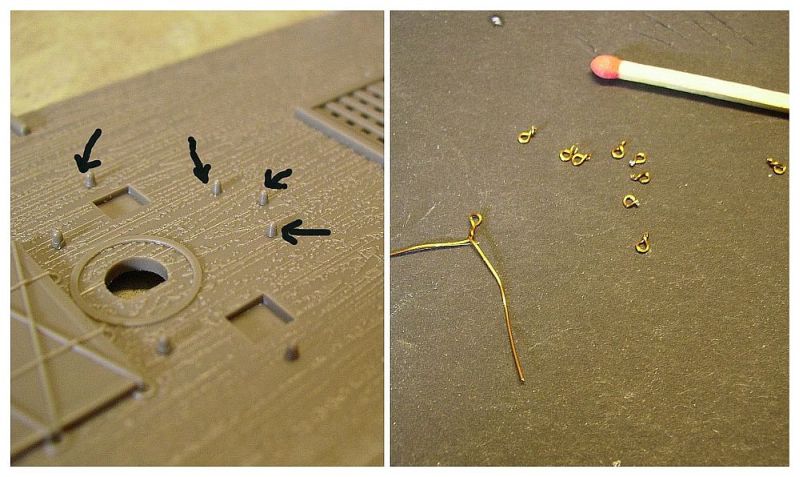

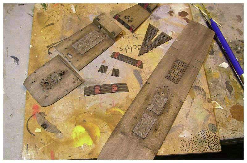

So...na denn mal los: angefangen habe ich mit den Decks, da sind so kleine "Nippel" drauf, an denen man Taue anknoten soll...nun, da das so sicher nicht funktioniert, habe ich aus dünnem Kupferdraht kleine Augbolzen zusammen gezwirbelt und diese "Nippel" damit ersetzt. Das ist jetzt nicht nur praktischer, die waren ja auch am Original da...zumindest so ähnlich.
Nachdem die Augbolzen an Ort und Stelle waren, habe ich noch die Planen über den Luken / Grätings überarbeitet...etwas Papiertaschentuch, Weißleim und gut ist das

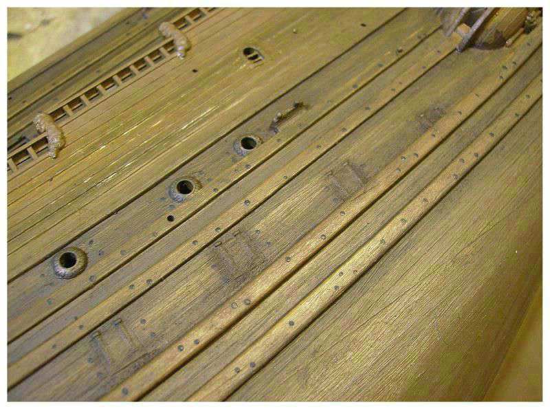

Die Rumpfteile habe ich mit 180er Schleifpapier "bearbeitet", das sie nicht allzu glatt sind...von einer Neugravur habe ich in diesem Maßstab mal abgesehen, da man die Holzoptik hier auch gut durch die Bemalung imitieren kann.
Grundiert wurde das Ganze dann mit Revellfarbe....die spätere Bemalung erfolgte mit Künstler-Ölfarben...

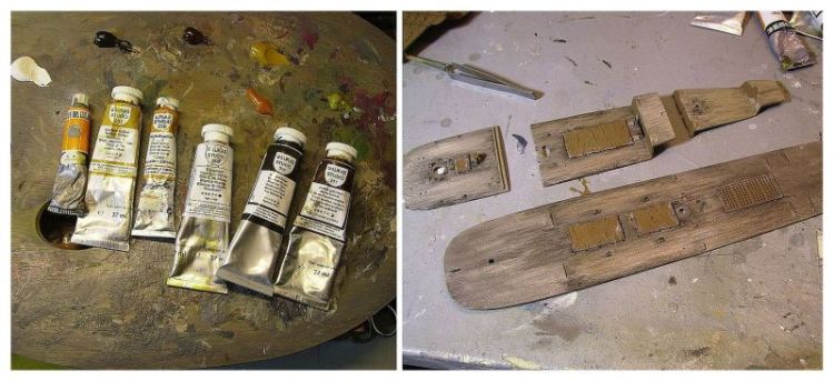

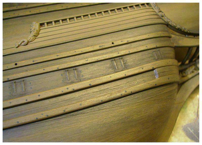

Die Bemalung erfolgte mit Ölfarben...bei den Decks habe ich sie erst recht grob aufgetragen...dann, nach einer kurzen trockenzeit mit einem weichen Pinsel etwas verwischt.

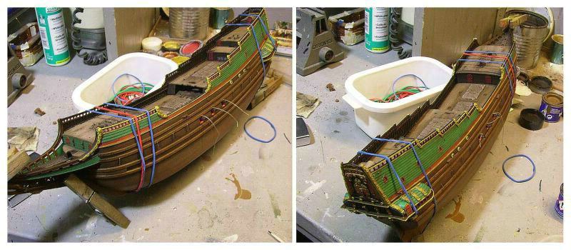

So...nun denn: auch der Rumpf bekam Schritt für Schritt sein hölzernes Erscheinungsbild...ebenfalls mit Ölfarben.
Ist vielleicht nicht "perfekt", aber ich bin doch schonmal ganz zufrieden mit dem Ergebnis...so für's erste mal :rolleyes:

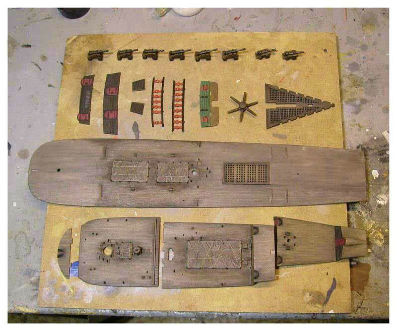

Also weiter: während der Rumpf in Ruhe trocknet, habe ich mich wieder ein bißchen um die Decks gekümmert...das Gräting wurde bemalt, ebenso die Planen mit einer graubraunem Mischung, danach kamen dann die Taue über die Planen...
Hier und da noch ein paar Details und die Basisteile des Decks sind fertig.

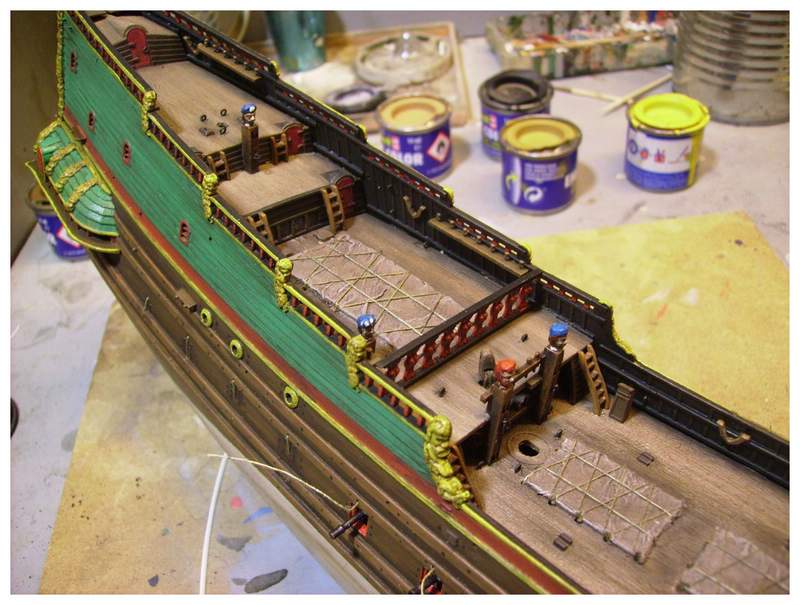

Jetzt wird's BUNT...der Rumpf bekommt sein Farbkleid...auch hier habe ich wieder Ölfarben benutzt, was taktisch nicht die beste Entscheidung war, da die trockenzeiten zuweilen doch sehr lang sind...aber egal ;)
Zum Schluß wurde der Anstrich noch etwas "gealtert"....erst ein Filter, danach ein Washing aus "VanDyckBraun" (Ölfarbe) und Feuerzeugbenzin...als letztes habe ich hier und da noch mit Pastellkreide drüber gerieben und denke, das kann man so lassen...ich zumindest kann damit gut leben :)

Schaut gut aus, aber die Teile vor dem Zusammenbau so detailiert auszugestalten, ist riskant, auch bei sorgfältigster Anpassung geht es selten ohne Nacharbeit und damit verbundene Lackschäden.
Freitag, 27. Januar 2017, 16:05
Sehr schön,
aber ich finde das Grün und blau an den Seitentaschen harmoniert überhaupt nicht miteinander.
Ich hätte generell die blauen Flächen (außer am Spiegel) auch in Holz gehalten.

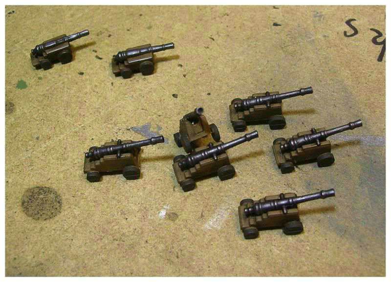

Während der Rumpf in Ruhe vor sich hin trocknet, habe ich wieder ein paar Details bemalt...
Die Kanonen habe ich nicht weiter detailiert, da sie ja ohnehin unter Deck verschwinden und dann nicht mehr zu sehen sind. Ich habe sie einfach mit Matt-Schwarz bemalt und dann mit Graphitpulver abgerieben...

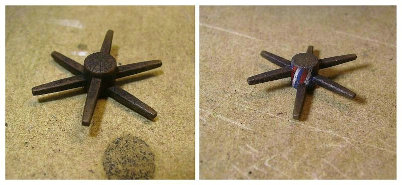

Die Abziehbilder für den Ankerspill waren nicht wirklich zu gebrauchen, da sie nicht so recht passen wollten, also doch selber bemalen...nicht schön, aber selten...

Nun, was die farben betrifft, habe ich mich nach Fotos orientiert...da sind die Teile halt blau... ;)

Der Zusammenbau der beiden Rumpfhälften ist dann doch schon etwas fies ...die Paßform der Teile ist zwar gut, aber zu zusammen kriegen das am Ende alles da landet, wo es hingehört...Decks, Kanonen etc. ...da hätte ich mir zuweilen schonmal drei oder vier Hände gewünscht ! Mit reichlich Geduld und 'n paarmal kräftig Fluchen hats aber doch noch geklappt :D :D
Als nächstes wurde dann das Unterwasserschiff bemalt: ein paar dünne Lagen "weiß", unregelmäßig aufgetragen...danach wurde das ganze dann mit Pastellkreide und 'nem feuchten lappen eingerieben, das es etwas "alt" aussieht.
So, das ist nun auch der aktuelle stand...weiter bin ich noch nicht.

Das fleckige Deck würde ich nochmal überarbeiten...die Kanonen sind toll geworden

Also erst einmal DANKE ! ...freut mich, wenn's gefällt. Zu den Decks: nun, da kann ich jetzt nicht mehr allzu viel machen, aber..."in echt" sieht das gar nicht soooo fleckig aus ;)
Ich habe mich hier auch viel an Fotos der BATAVIA orientiert...da fand ich das noch schlimmer.
Aber gut, da kommt ja eh noch soviel "Zeugs" auf's Deck, das das am Ende nicht mehr wirklich stören sollte ...

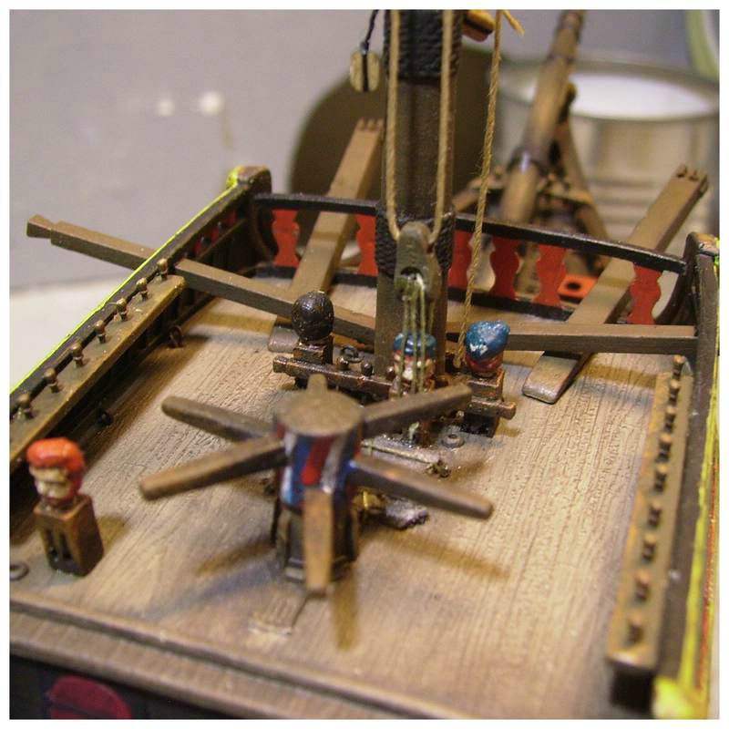

So...ein paar kleine Fortschritte gibt es schon:
Zunächst wurden mal die Deckdetails angebracht: Nagelbänke, Kreuzhölzer, Knechte...ebenso Reelings und Kranbalken...
An der Galion habe ich noch die kleinen Treppenstufen ergänzt und, das wahrscheinlich wichtigste: die Plumsklos :D
Jo...als nächstes heißt es dann Masten zusammenbauen und wenn dann das restliche, bestellte Zubehör angekommen ist, gehts an die Takelage...da bin ich schon echt gespannt, ob und wie mir das gelingen wird. :S

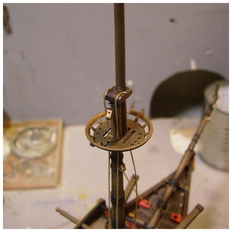

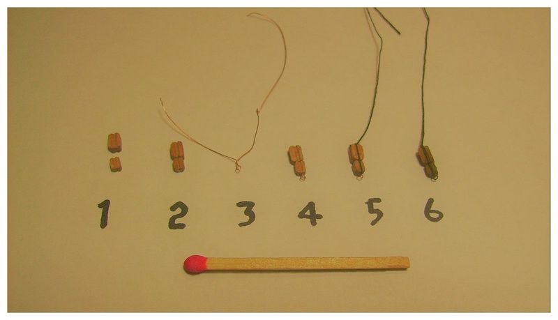

Und wieder ein klein bißchen weitergekommen...der erste Mast steht und ein paar Blöcke sind auch schon angebracht...
...auch das Unterrahfall habe ich schonmal angebracht...
...als nächstes ist dann erstmal "Blöcke basteln" angesagt...
