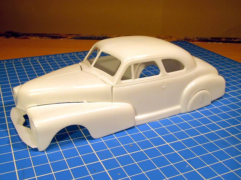

nachdem ich den Bau an meinem “Schöpfungsprojekt” unterbrochen habe, möchte ich etwas bauen, ohne so viel Aufwand. Also ist meine Wahl auf diesen Chevrolet gefallen, schon alleine der wunderbaren Form wegen. Mal sehen, was mich erwartet, da ich den Hersteller “Galaxie Ltd.” nicht kenne
Nach erster Sichtung der Teile bin ich zuversichtlich. Die Vorarbeiten werden das übliche Entgraten usw. sein. Fischhäute gibt’s keine. Ich habe mich entschieden, ihn komplett in “Sport Beige” zu lackieren.

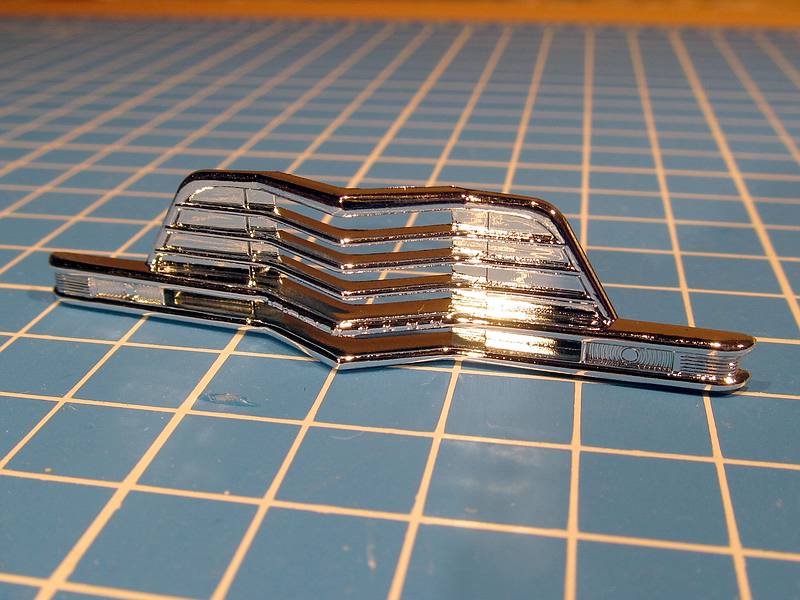

Die Neuverchromung entsprechender Teile ist mir ja beim ‘57 Chevy - vorerst - erspart geblieben. Also werde ich mich hier mit Alclad austoben. Die Bumper weisen die leider fast immer vorhandenen sichtbaren Grate auf. Damit es ein einheitliches Bild wird, werde ich einige andere Teile gleich mit verchromen, die ansonsten ganz gut aussehen, . . .
. . . wie z.B. der Kühlergrill. Dem Bausatz liegen Teile für die Ausführung 1946 und 1947 bei. Ich nehme natürlich den ‘47er Grill. Da ich nicht genau weiss, wie gut sich die Teile entchromen lassen, probiere ich erstmal an diesem ‘46er Grill herum
Die Karosserie besteht im Wesentlichen aus drei Teilen: dem Fahrgastraum, dem Vorbau und der Motorhaube. Da ich den Motor nicht verbauen werde, werde ich anfangen, die Teile zueinander anzupassen. Ach ja, meine geliebten Fender Skirts sind auch dabei
Backofenspray konnte dem Chrom nichts anhaben, auch Verdünnung zeigte keinerlei Wirkung. Die ersten Ergebnisse brachte dann der Paint Remover von Revell. Also, alle zu entchromenden Teile ins Bad gelegt
Das Lenkrad liegt als komplett verchromtes Teil bei. Da ich das Innenleben erhalten will, habe ich aussen das Wattestäbchen benutzt, um den den Chrom loszuwerden
Hier sieht man schön, wie sich die Chromschicht von den Teilen verabschiedet
. . . to be continued

die schlimme Nachricht des Bauberichts schlechthin: die zu entchromenden Teile sind zwar alle nackig, leider habe ich nicht bedacht, dass der Paint Remover die Substanz der Teile angreift, je länger sie ihm ausgesetzt sind. Das Ergebnis war, dass die Teile sich gegenseitig leicht eingedrückt haben, weil das Material wohl weich geworden ist. Da ich euch den Anblick ersparen möchte, gibt’s davon keine Bilder. Ich habe lange damit zugebracht die Teile halbwegs zu schleifen und zu restaurieren so gut es ging. Das die Substanz extrem angegriffen ist, zeigt vor allem der Kühlergrill mit internen Materialbrüchen. Ich schätze, ein, zwei Stunden länger im Bad und ich hätte den Baubericht abbrechen können. Dann wären die Teile wohl nicht mehr zu retten gewesen. Selbst schuld. Die Erkenntnis, die ich daraus ziehe ist, besser zu überlegen, ob die eine oder andere Massnahme nicht eventuell zur Verschlimmbesserung oder gar Schäden führt. Die Radkappen waren nicht mehr zu retten, ebenso einer der beiden Aussenspiegel, dennoch kann es weitergehen . . .
Was sind das fürn Knubbel an der Motorhaubenunterseite, Giessastteil? Wie ist da die Passgenauigkeit?
Ja, das ist der Giesastrest, Passgenauigkeit ist recht gut, bedarf der Nacharbeit im "üblichen" Rahmen.

das ist nicht gut mit den verformten Teilen. Ich verwende zum Entchromen immer Dowanol. Klappt auch meistens auf Anhieb. Bei Teilen, wo es nach ein paar Stunden noch nicht wirkt, nehme ich die heraus und schleife sie kurz mit 1000er an (nur kurz den Chrom) dann wieder rein und meistens ist am nächsten Tag alles ab. Habe die Teile auch schon einmal 3 Tage darin vergessen, ist alles gut gegangen. Kein Angriff vom Dowanol am Plastik. Einfach Top das Zeug. :ok:
Das Dowanol dann durch Küchentuch gefiltert, kann wieder verwendet werden.

Die Verformung wäre vielleicht nicht mit schnödem Backofenreiniger passiert. Der greift die Chromschicht jedenfalls auch schnell an.
Aber so kanns leider gehen wenn man etwas besonders "raffiniert" machen möchte.

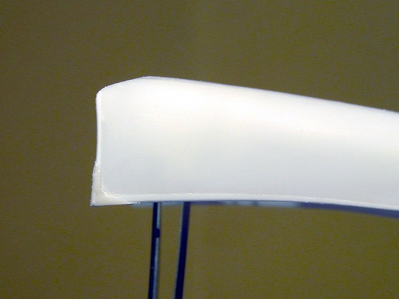

Damit die drei Karosserieteile optimal zueinander angepasst werden können, habe ich als erstes den Vorbau an die Fahrgastzelle geklebt und beidseitig die Türspalte nachgraviert
Da die Motorhaube verschlossen dargestellt wird, erhält sie Feuerwandseitig eine Auflagefläche
Die Motorhaube bekommt eine Versteifung eingeklebt
Das Fahrwerk habe ich soweit zusammengeklebt, das ich die Auflagepunkte für die Karosserie prüfen und ggf. korrigieren kann
Die Keder sind grausam gross und werden durch etwas filigranes ersetzt - eine schwarzgefärbte Kupferlitze. Hier ist der Bausatzkeder noch da . . .
. . . und hier ist er schon Geschichte

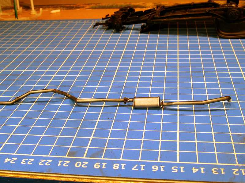

Den Unterboden habe ich benutzt, um etwas zu probieren, nämlich einen leichten used look. Dazu hab ich den kompletten Unterboden mit Rostlack eingepinselt und anschließend schwarz überlackiert. Unten seht ihr, das ich den Tank und die Ersatzradmulde nachträglich aufgeklebt habe
Hier noch mal der hintere Bereich vorher . . .
. . . und nachher
Am Auspuff habe ich erstmals verschiedene Metallpulver von Uschi v.d.R. benutzt. Zuerst wurde der komplette Auspuff schwarz lackiert, hier seidenmatt
Dann wurde das Rohr mit Eisenpulver und der Topf mit Chrompulver mithilfe solcher Applikatoren eingerieben, die FRAU für Lidschatten usw. benutzt (neu gekauft natürlich). Damit lassen sich prima Schattierungen und Verläufe erzeugen

freut mich, das Dir der Unterboden gefällt. Zu den Pulvern: abriebfest sind sie nicht, vielleicht kann man sie fixieren, aber das weiss ich nicht. Besser als Alclad kann ich so nicht sagen, es ergibt ein anderes Erscheinungsbild, etwas feiner in den Verläufen.
So long
Matze
Montag, 20. Februar 2017, 17:33
Ok, danke. Der Auspuff sieht mit dem Pulver top aus.
Montag, 20. Februar 2017, 17:54
Hallo zusammen
Habe letzthin ein mit Alclad Chrome lackiertes Teil nachträglich mit dem Chrompulver von Uschi van der Rosten nachbehandelt und war echt begeistert vom Finish :)
Werde das nächste Mal probieren, ob es mit Hilfe von Acryl-Klarlack auch überlackiert werden kann.

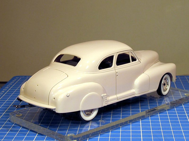

endlich gibt's mal wieder ein - wenn auch kleines - update. Nach 8-tägigem Krankenhausaufenthalt ( Lungenembolie; dem Tod von der Schüppe gesprungen; zweiten Geburtstag feiern usw. ihr wisst schon ), konnte ich mich auch mal wieder um die wesentlichen Dinge im Leben kümmern. Aber seht selbst:
Das erste aus dem “Entchromungsbad des Grauens” gerettete Teil ist der beidseitige Kotflügelschutz (angeklebt und verspachtelt). Diese werden mit BMF belegt
Nachdem ich die komplette Karosserie mit Zahnpasta gebürstet hatte, kam das Preshading der Karosseriespalten. Vielfach ist in diesem Zusammenhang der Begriff “Sicke” zu lesen. Auch ich benutzte ihn inflationär. Korrekt ist er deshalb dennoch nicht, wie ein kurzer Blick auf Wikipedia ergab: - SICKE -
Aber das nur mal so am Rand
Eine herbe Enttäuschung sind die Reifen. Nur einer, nicht dieser hier, ist einwandfrei. Die restlichen drei Reifen weisen mehr oder minder schlimme Verformungen auf. Ich bin jetzt schon froh, die Fender Skirts montiert zu haben. Dadurch lässt sich einiges verdecken
Die Weisswandringe glänzen zu stark, ich habe sie mit mattem Klarlack eingepinselt
Die entchromten Teile sehen aus der Entfernung ganz gut aus. Nach dem neu Verchromen sieht man aber deutlich die mindere Qualität meiner Reparaturarbeiten. Mehr war aber nicht drin

Die Verchromung sieht recht gut aus. Was mich erschreckt sind die Qualitätsmängel bei einem Bausatz dieser Preislage.

Auch ich kann keine Mängel erkennen. Betr. Backofensoray hat nicht jeder die selbe Wirkung, plus, es kommt auch darauf an, ob es ein AMT, Monogram, Revell usw. Kit ist. Ich persönlich entchrome auch mit Dowanol. Klar, der Kunststoff wird schon ein wenig angegriffen. Dafür löst es jeweils auch den hässlichen Klarlack auf, welcher vor der Industrieverchomung aufgetragen wird. Dieser Lack "pappt" eh die feinen Details, wie Nieten usw., zu. Bis anhin Top Umsetzung.
Liebe Grüsse
Donnerstag, 9. März 2017, 20:15
aber auch bei den Herstellern gibt es Unterschiede...
ich nutze zum entchromen das billige Backofenspray von Priva, funktioniert meist ganz gut...
vergangenes Wochenende habe ich für einen Ansaugkrümmer der 53er Corvette ca 15 Minuten gebraucht...bei einem anderen Ansaugkrümmer auch der 53er Corvette, hat es über 2 Stunden gedauert...aber der Klarlack unter dem Chrom bleibt beim Backofenreiniger leider immer erhalten
aber deine Chromteile sehen gut aus, besonders der Motor weiß zu gefallen :ok:

ich denke beim Backofenspray gilt, was so oft auch in anderen Bereichen gilt: es gibt einfach nicht DIE Lösung, sondern immer nur individuelle Vorgehensweisen.

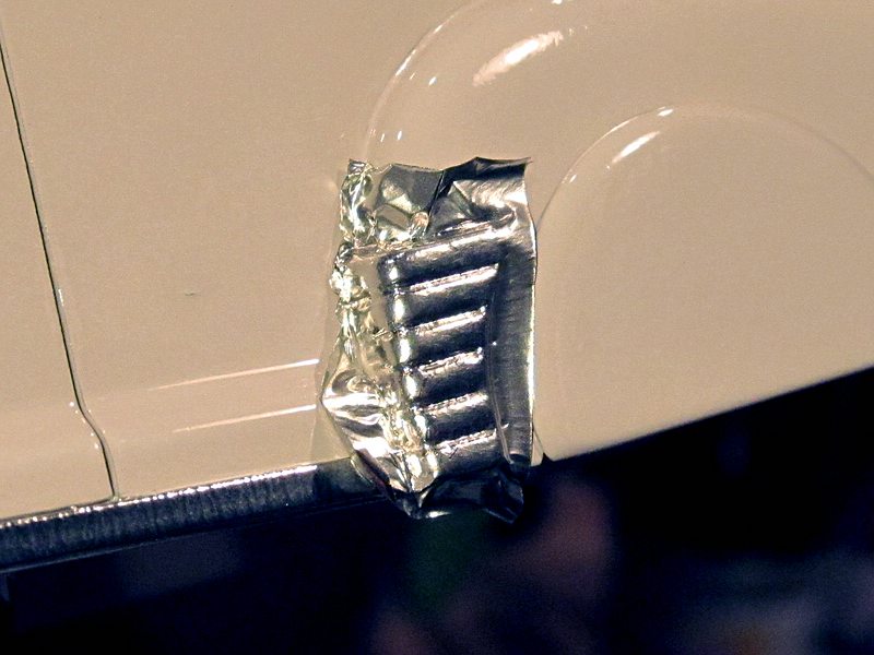

Dann habe ich angefangen, die BMF Vorräte schrumpfen zu lassen. Erstmal ein Stück BMF grosszügig auf den Kotflügelschutz (Fahrerseite) aufgelegt und leicht mit dem Wattestäbchen angedrückt
Das Gleiche hab ich dann auf der Beifahrerseite auch gemacht, nur hier hab ich dann auch Bilder davon gemacht. Der zweite Schritt hier ist das Herausarbeiten der Konturen mittels Wattestäbchen und abgeschrägtem Zahnstocher
Mit einem - scharfen - Skalpell die Konturen vorsichtig abgeschnitten und zack - fertig
Die BMF Arbeiten sind bis auf den Rahmen der Windschutzscheibe erledigt. Im Hintergrund seht ihr ein Bild eines restaurierten Fleetmasters. Wenn man sich die Position der Hinterachse so ansieht, könnte man meinen, da ist was schief gelaufen, aber was soll’s

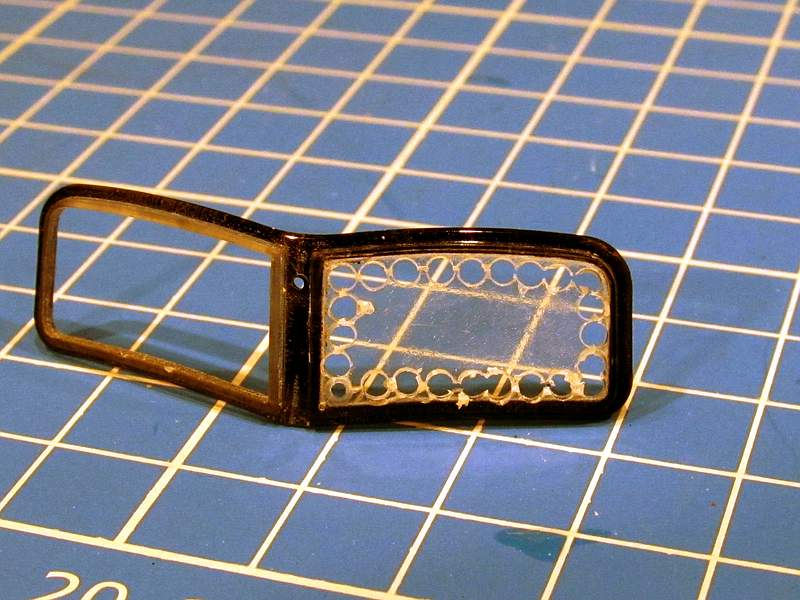

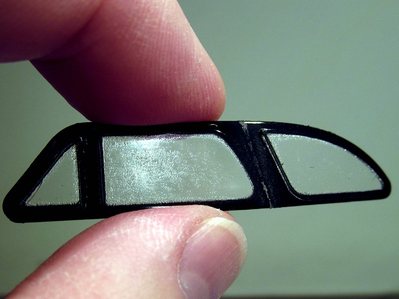

Für die nächste Katastrophe - nach dem Entchromungsmassaker - in diesem Baubericht, sorgten aber weder ich, noch Galaxie, sondern diesmal durfte Revell meine mentale Belastbarkeit auf die Probe stellen. Aber alles der Reihe nach:
Die Verglasung ist von Galaxie Ltd. Clever gemacht. Zum Ersten sind sowohl die Seitenscheiben, als auch die geteilte Windschutzscheibe am Stück gegossen. Zum Zweiten weisen sie durch das erhaben gegossene Profil gleich automatisch einen Scheibenrahmen auf. Ich habe die Scheiben abgeklebt, um diesen Rahmen durch lackieren innen mit mattschwarz hervorzuheben
Die Aussenseiten wurden komplett abgeklebt, um die Scheiben zu schützen
Zum Lackieren wurden die Scheiben dann auf meine innovative Lackierhilfe geschnallt
Nach dem Lackieren dann die böse Überraschung: das Tape (Revell) hat extrem unschöne Spuren auf den Scheiben hinterlassen. Nachdem ich versucht hatte, diese Spuren zu entfernen (Isopropanol, Verdünnung, Kaltreiniger) und nichts half, hab ich mal die Seitenscheiben ausgepackt

Eine Seite ist bereits entfernt. Hab vergessen das zu dokumentieren
Also jetzt aber: zuerst die Scheibe gelöchert, . . .
. . . dann mit diversen Schlüssel- und Diamantfeilen arbeiten
Dann noch aus 0,25 mm dickem klaren Sheet neue Scheiben angefertigt und einkleben
Viiiiieeeeel besser. Das Ganze muss ich jetzt noch für die Seitenscheiben wiederholen. Einzig die Heckscheibe bleibt unberührt, weil ich die nicht abkleben brauchte, da sie keinen Rahmen mitbringt
