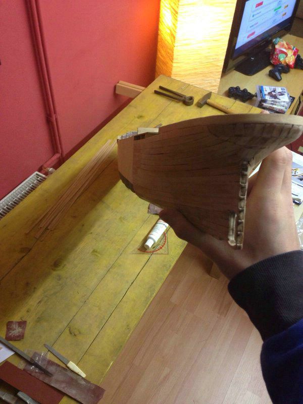

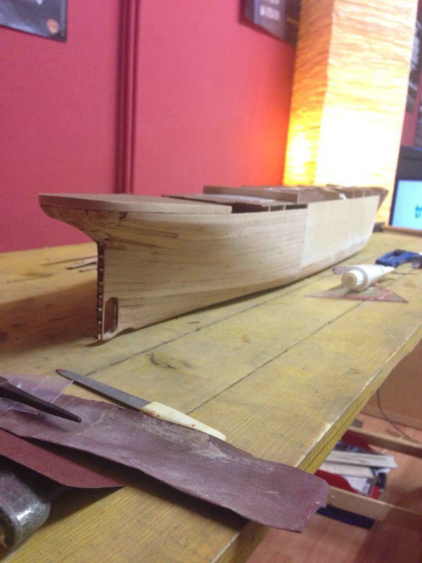

Der Rumpf wurde in klassischer Spantenbauweise erstellt, die danach beplankt wurden.
Die Titanic war das erste Modell, dass ich auf diese Weise gebaut habe.
Hier mal die ersten Anfänge am Bug:
Die Planken habe ich zunächst an einer Seite mit Sekundenkleber fixiert und mich dann auf die andere Seite hin gearbeitet.
Dabei jedoch habe ich normalen Holzleim verwendet
Die kleinen Nägel halfen mir beim fixieren während des Trocknens.
Dann das bereits fertige Heck:
Ich muss ehrlich sagen, den Rumpf zu beplanken war sehr intensiv und zeitaufwändig.
Oftmals ist mir die Lust und Geduld verloren gegangen dabei, aber am Ende bin ich mit dem Resultat trotzdem zufrieden gewesen. :)
Als nächsten Schritt wurde der Rumpf dann das erste Mal geschliffen und danach gespachtelt.

Nachdem der Rumpf fertig beplankt wurde, habe ich ihn das erste Mal geschliffen.
Dazu wieder ein Bericht heute Nachmittag :ok:

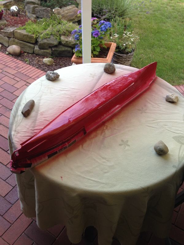

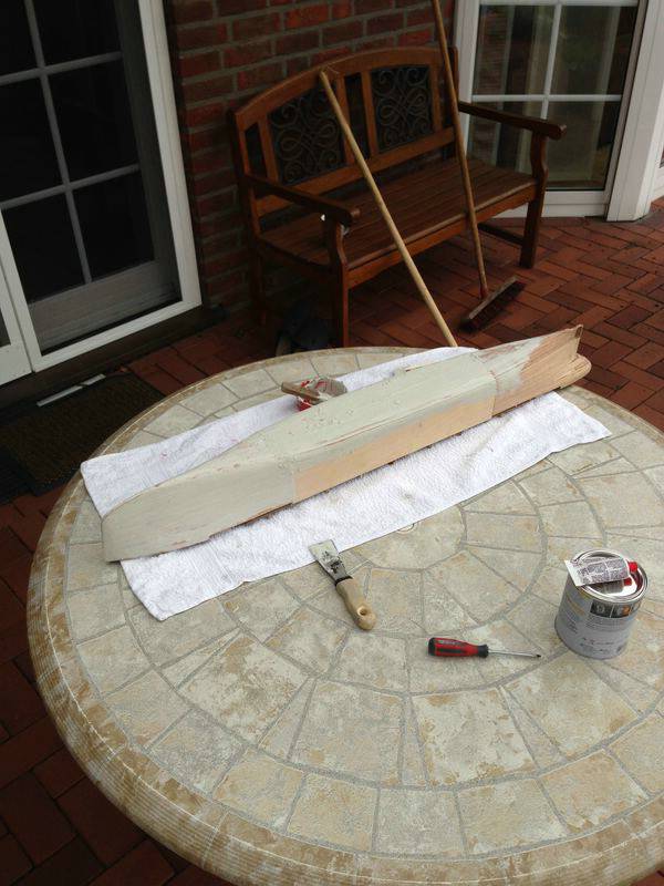

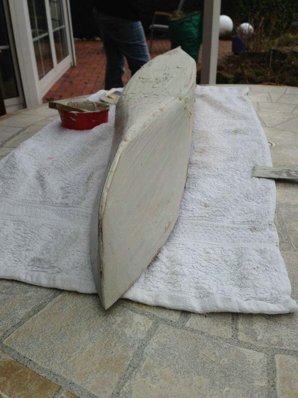

Nachdem der Rumpf fertig beplankt wurde, habe ich ihn das erste Mal geschliffen und gespachtelt.
Verwendet habe ich den Füllspachtel von Nigrin.
Da ich vorher noch nie einen Rumpf gespachtelt hatte, bin ich jetzt im Nachhinein der Ansicht, dass ich viel zu viel Spachtel aufgetragen hatte.
Man erkennt das gut an den Bildern.
Ich bin mir sicher, es wäre schlauer, wenn man immer wieder abwechselnd spachtelt und schleift, ich jedoch war (auch aus mangelnder Ungeduld) eher der Meinung, alles mit einer dicken Schicht zu erledigen :bang:
Das hat sich später beim schleifen gerächt.
Wie sind eure Erfahrungen / Vorgehensweisen beim spachteln eines Rumpfes?
Bin offen für Tipps und Anregungen.
Marco :ahoi:

Samstag, 21. Januar 2017, 15:17
....wie Du schon sagst:
"Weniger Spachteln ist mehr.....dafür lieber etwas öfter!"
Das sagt ausgerechnet ein absoluter Spachtelgegner :abhau:
Beiträge: 3 344
Realname: Franz Holzhauser
Wohnort: Bad Hönningen
Samstag, 21. Januar 2017, 20:32
Wie Ray schon sagte, lieber weniger und nachspachteln
als zu viel abschleifen zu müssen. Glaub ich zumindest... :wink:
der Franz :abhau:

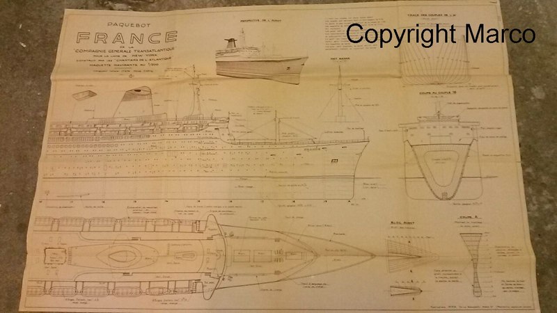

So bevor ich mit meinem nächsten Post wieder die weiteren Fortschritte der Titanic zeige, habe ich hier mal für euch alle ein kleines Schmankerl. :smilie:

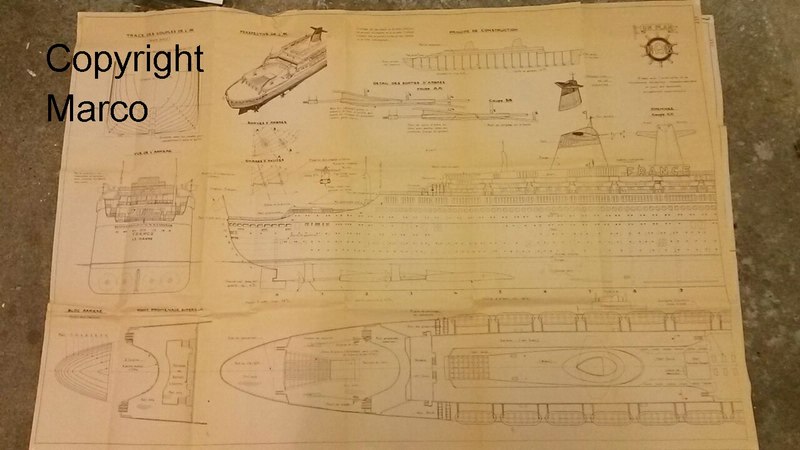

Exklusiv für euch ein Teil der Baupläne der "France" die aktuell bei mir zuhause auf ihre Erbauung wartet:
Ein großes Dank an dieser Stelle an meine Freundin, die so nett war die Bilder für mich zu machen. :love:
Wenn ich die Bilder so sehe, kribbelt es mir schon in den Fingern, endlich mit dem Bau zu beginnen.
Aber zunächst wird erstmal der Blog hier mit der Titanic weitergeführt :D
Marco :ahoi:

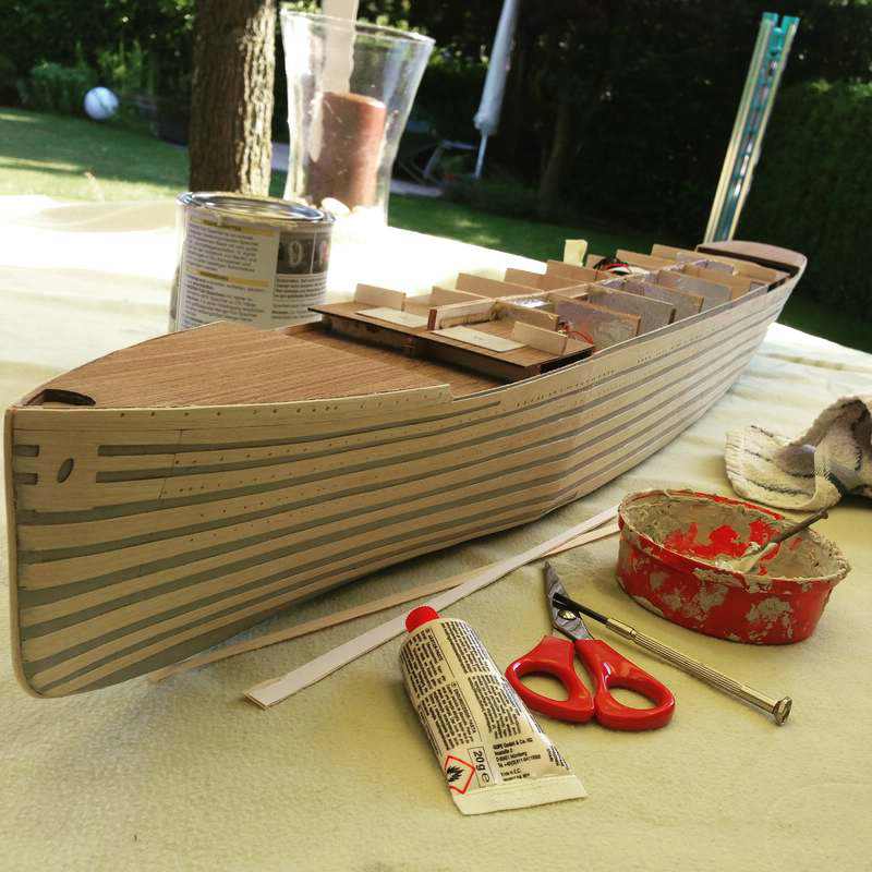

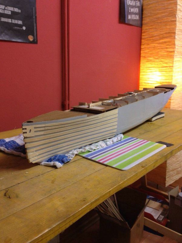

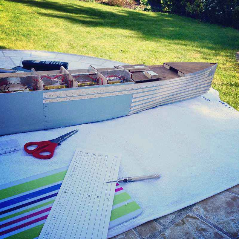

Nachdem das Schiff geschliffen und gespachtelt wurde, habe ich den Rumpf das erste Mal gefüllert, um noch Unebenheiten auszugleichen.
Naja soweit in der Theorie.
Tatsächlich wollte ich an dieser Stelle unbedingt mit der Zweitbeplankung anfangen, so dass ich nach dem ersten füllern keine weiteren Spachtelmaßnahmen getroffen hatte :roll:
Die Bauanleitung sah vor, die Papierschablonen zunächst auf ein dünnes Holzbrett zu kleben und danach die einzelnen Streifen auszuschneiden. Mit einem kleinen Handbohrer habe ich dabei auch schon die Bullaugen aufgebohrt.
Danach habe ich anhand einer Schablone die richtige Positionen am Rumpf makiert und die Streifen aufgebracht.
Hier mal eine Ansicht, als die Bug-Backbordseite fertig bepankt war
Und ein Bild, als die komplette Seite endlich fertig gestellt worden ist
Wie gewöhnllich folgt nach Back auch noch Steuerbord, aufgrund der damals warmen Temperaturen konnte ich diese Arbeit auch draußen im Garten ausführen.
Man erkennt ebenfalls die eingebauten LED's. Das Schiff soll natürlich auch bei Dunkelheit einen imposanten Eindruck machen. :)
Und zuletzt noch einmal eine Ansicht der Steuerbordseite am Heck. Ebenfalls wurden schon die Imitationen der Schraubenwellen angebracht. Bevor jedoch Farbe draufkommt muss nochmals gespachtelt und geschliffen werden.
Als nächsten Schritt steht dann das Anbringen der C-Deck Verkleidung und das Zusammenbauen der ersten Ätzteile.
Aber für heute ist es erstmal genug und wie bereits gesagt: Meinungen und Kritik sind jederzeit erwünscht. :)
Marco :ahoi:

Nachdem die Zweitbeplankung fertig gestellt worden war, ging es im nächsten Schritt darum,
die seitlichen Verkleidungen für das B- und C-Deck anzubringen.
Die Verkleidungen bestehen jeweils aus 3 Teilen, welche ich zunächst zu einem großen verbunden habe.
Beim anbringen an den Rumpf habe ich mir eine kleine Hilfe konstruiert.
Auf den Oberseiten der Spanten habe ich immer kleine Leisten überstehen lassen und die Verkleidung bündig damit abgeschlossen.
Dies gewährleistete mir, dass wenn ich später das Deck aufbringe, keine Lücken entstehen und alles perfekt miteinander abschließt.
Den unteren Spalt zur zweiten Beplankung habe ich einfach zugespachtelt.
Nachdem beide Seiten fertig waren und die Lücken verspachtelt wurden,
habe ich den kompletten Rumpf nocheinmal gefüllert und grundiert.

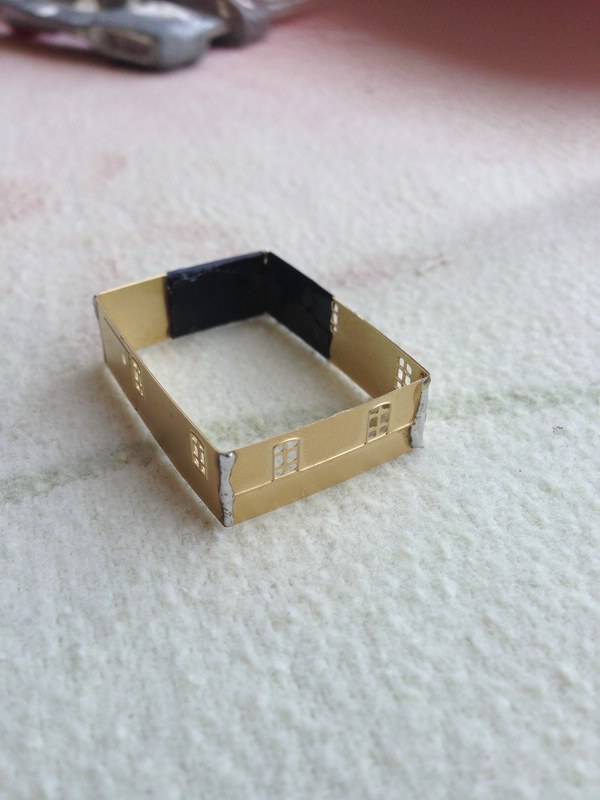

Parallel zu diesen Arbeiten habe ich auch angefangen, die ersten Ätzteile zu bauen.
Hier war ich auch kompletter Neuling auf dem Gebiet,
ich muss aber sagen, dass ich mit meinen ersten Versuchen eigentlich ganz gute Resultate erziehlt habe.

hier nun wieder ein neues Update für euch.

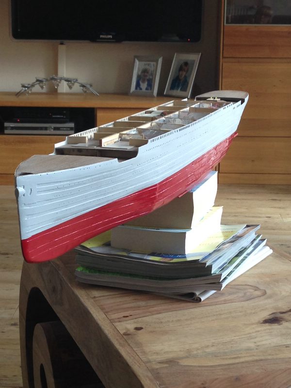

Nachdem nun die seitlichen Verkleidungen des B- und C Decks angebracht worden sind, habe ich den Rumpf final gespachtelt, geschliffen und danach grundiert.
Nun stand das erste Mal lackieren auf dem Programm, angefangen mit dem Rot des Unterwasserschiffs.
Den Rumpf habe ich dazu entsprechend mit Tamiya Masking Tape abgeklebt und danach doppelt mit Zeitungspapier bedeckt - sicher ist sicher.
Hier ein erstes Bild des Rumpfes während die Farbe trocknete.
Die Lackierarbeiten konnte ich natürlich nur im freien vornehmen, aber das Wetter hat zum Glück mitgespielt. Insgesamt habe ich mehrere Schichten roter Farbe aufgetragen, dazwischen die Farbe aber auch immer gut trocknen lassen. Verwendet habe ich Acryl-Lack von Dupli Color.
Hier mal ein Bild vom bisherigen Zustand, nachdem die Lackierung mit rot abgeschlossen ist.
Im nächsten Schritt habe ich die seitlichen Aufbauten in weiß lackiert, auch hier wieder zunächst alles abgeklebt und das Schiff nach draußen verfrachtet.
Und keine Sorge wegen den Lücken in der Abdeckung, darunter befindet sich noch eine weitere Schicht Zeitungspapier. :)
Nachdem auch hier mehrere Schichten aufgetragen worden sind, habe ich angefangen die ersten Ätzteile einzubauen.
Hier eine nähere Aufnahme vom Bug. Man erkennt leider, dass ich den braunen Streifen nicht überall lackieren konnte. Bemerken tut man es aber zum Glück nur, wenn man genauer hinschaut, oder wie ich direkt die Kamera drauf hält :lol:

Donnerstag, 9. Februar 2017, 18:58
Hallo zusammen :wink:
Hier nun wieder ein weiterer Bericht zu meinem Modell.

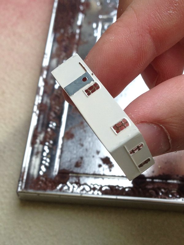

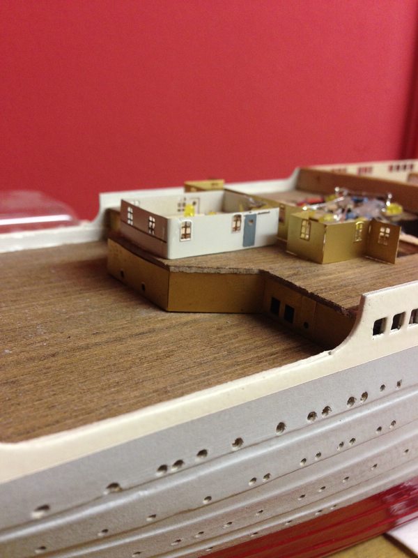

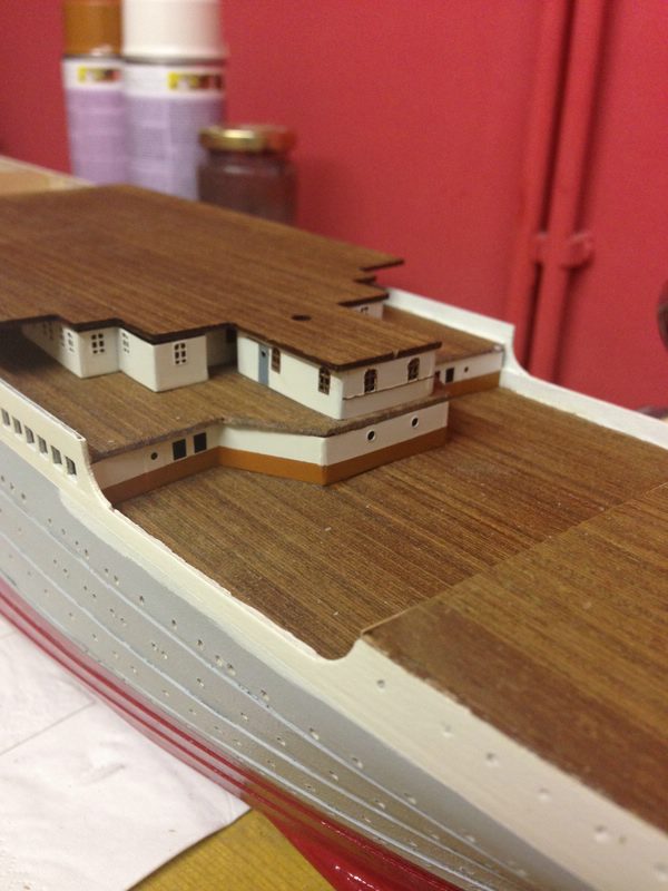

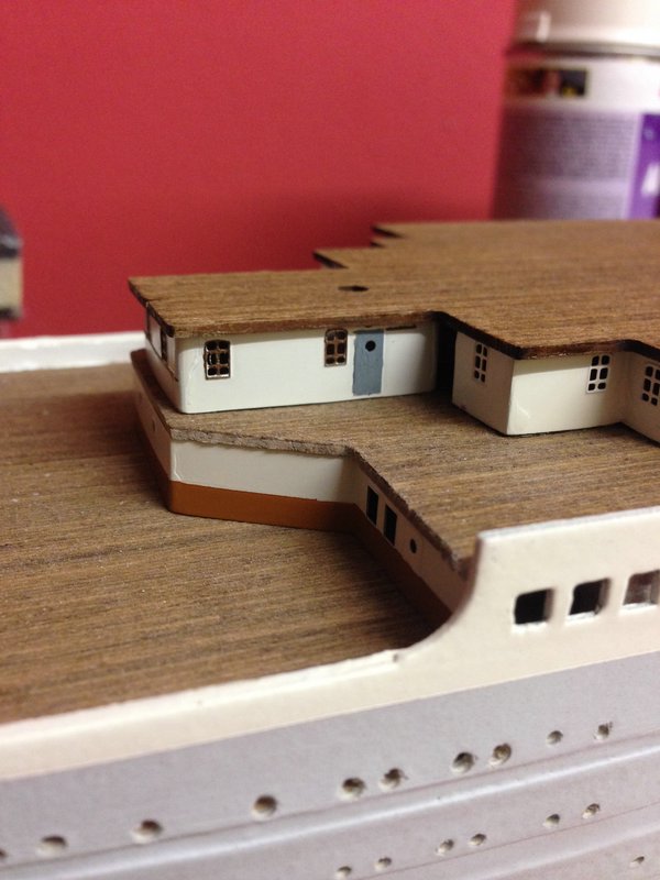

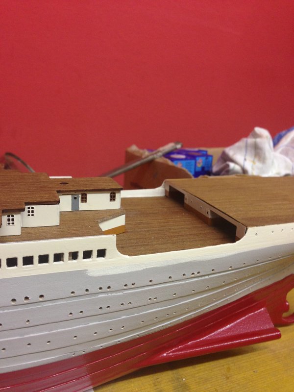

Nachdem der Rumpf bereits in rot und weiß lackiert wurde, bestanden die nächsten Schritte darin weitere Ätzteile fertig zu stellen.
Hier ein Blick auf das Heck des Schiffes im Bereich B- und C- Deck.
Die Ätzteile wurden bereits verlötet und warten zum Teil noch auf die Lackierung.
Nach den Lackierarbeiten wurde auch weiter an der Beleuchtung gewerkelt :thumbsup: , es soll ja auch bei Dunkeltheit ein schöner Anblick werden.
Im weiterhin Schritt habe ich das darüberliegende Deck mal aufgelegt, um einen besseren Gesamteindruck zu bekommen.
Und zu guter letzt noch zwei Bilder vom aktuellen Zustand am Heck nach Einbau aller Teile:

Donnerstag, 9. Februar 2017, 20:30
Die Aufbauten finde ich gut gelungen.
Den scharfen Knick im Rumpf dagegen schon weniger :(
Donnerstag, 9. Februar 2017, 21:28
Der Knick ist schon original, allerdings nur beim heutigen Zustand...
Donnerstag, 9. Februar 2017, 21:43
Hallo Ray,
da hatt Hachette bei der Konstruktion der Spanten nicht gut gearbeitet,
es gibt aber eine Schablone, wie man die Spanten anpassen kann, damit der Knick verschwindet.
Zu der Zeit wo ich darüber gelesen habe, war der Rumpf schon komplett beplankt und ehrlich gesagt hatte ich nicht so viel Lust,
den Bug nochmal neu machen zu müssen, also habe ich es so gelassen.
