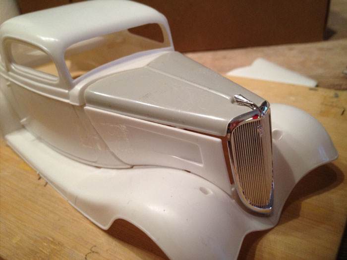

Letztendlich habe ich entschieden, mit den Monogram-Haubenteilen in Kombination mit dem AMT-Grill zu arbeiten. Unerwartete Komplikation aber hey, was wär das Bastlerleben ohne Herausforderungen.
Ich werde damit beginnen, den Aufnahme-Punkt für den Kühlwasserstutzen des AMT-Grills auf die Monogram-Haube zu übertragen und muß mir langsam Gedanken machen, wie ich das Problem mit den Louvers löse...

So, das Stück, wo der AMT-Grill mit der Monogram-Haube verbunden werden sollte, ist eingesetzt.
Wobei diese beiden Teile nicht wirklich miteinander verbunden werden. Ich möchte nämlich, dass die Haube abnehmbar ist, während der Grill in Position bleibt. Deshalb habe ich die Kontur der Kühlerkappe freigeschnitten bevor ich die Stelle verspachtelt und verschliffen habe.
So kann die Haube nach belieben abgenommen und wieder aufgesetzt werden, um nach Bedarf, den Motor zu enthüllen.

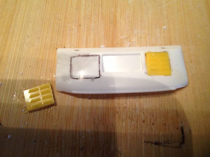

Also ein Stück ausgeschnitten,
die Form auf die 33er Haube übertragen,
frei gelegt und das Stück eingesetzt:
Und das Gleiche wiederholt an den Seitenteilen:
Zwischendurch hab ich noch den Tankeinfüllstutzen
vom Heckblech entfernt
und hab auch hier Stücke mit Louvers eingepflanzt.
Die Anzahl der Louvers am Heck stimmt zwar mit denen des Originals nicht wirklich überein, aber da muss ich jetzt mit leben, gibt schlimmeres.

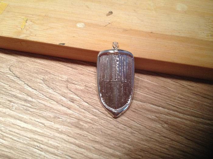

Dann habe ich mich dem Grill gewidmet. Das V8-Logo wurde vorsichtig abgeschliffen...
...und die Stelle mit einem Stück BMF versehen:
An den Haubenteilen und an der Rückseite des Grills hab ich auch schon mal ein bisschen rumgeschliffen, um sie aufeinander abzustimmen. Is noch nich 100%, aber ich bin auf einem guten Weg:
Erst hier auf dem Foto ist mir der Glanzunterschied zwischen Grill und BMF aufgefallen. Aber das kann ja korrigiert werden indem ich einfach die gesamte Grill-Innenfläche mit BMF überziehe...

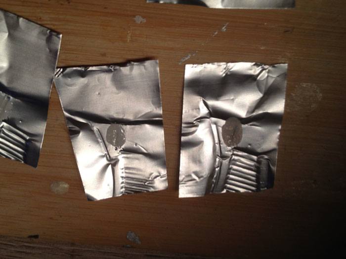

Mit diesem Zeug wollte ich eine, für mich, neue Technik ausprobieren, von der ich mal in einer älteren Ausgabe des Scale Auto Enthusiast Magazine gelesen habe. Es handelt sich dabei um sogenanntes Foil Casting, eine Methode, die sich wohl gut zum duplizieren von Reliefartigen Details, wie Embleme, Schriftzüge oder Türgriffe eignen soll.
Ich möchte nämlich diese Griffhebel der seitlichen AMT-Motorabdeckung...
...auf die entsprechenden Monogram-Teile übertragen.
Dazu habe ich Handelsübliche Alu-Folie genommen...
...sie in mehrere kleine Stück geschnitten und einige Negativ-Formen von den Griffen gemacht.
Insgesamt 10 Stück. Ich brauch zwar nur 4, aber so hab ich Luft zum probieren, mach das ja zum ersten Mal und wenn was nicht so klappt, hab ich noch Ersatz.
In die durchgedrückten Mulden hab ich dann mit Hilfe einer Pipette die Kleber-Plastik-Mischung geträufelt:
Nachdem ich das dann einen Tag lang fest werden lassen hab, konnte ich vorsichtig die Alufolie wegpiddeln und erhielt diese kleinen Griff-Abgüsse:
Ich hab probeweise mal welche mit einem Chrom-Edding bearbeitet, dann kann mans besser erkennen.
Dann muß man nur noch vorsichtig mit einem Skalpell die überschüssigen Guss-Reste entfernen (nicht so dilettantisch, wie bei den folgenden Test-Stücken) und kann sie an der vorgesehenen Stelle platzieren:
Das werde ich allerdings erst nach der Lackierung, bzw. nach Farbe und vor Klarlack, machen.
Foil Casting ist auf jeden Fall ne coole Sache, sofern die Details nicht zu filigran sind!

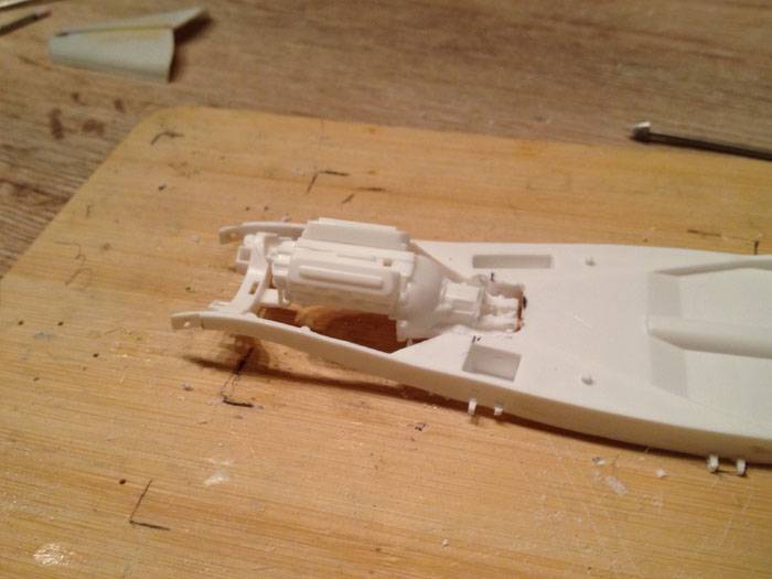

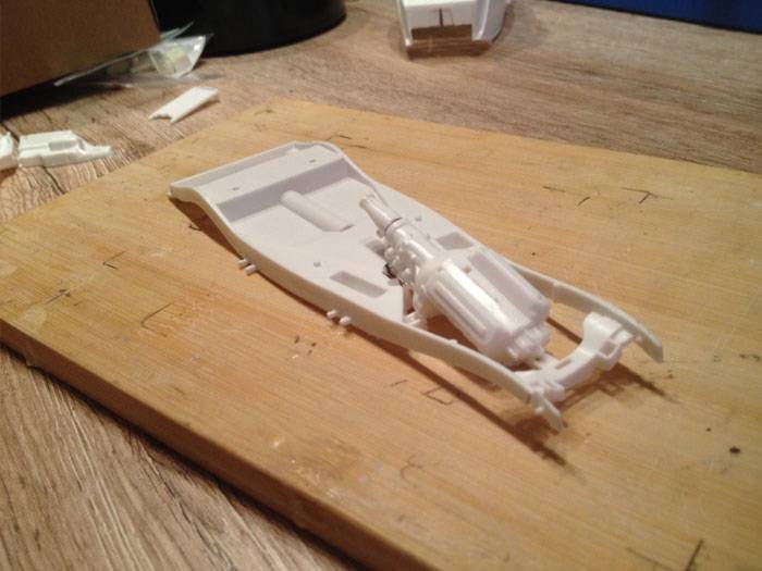

Weiter gings am Rahmen des California Kid. Dieser wollte nicht so richtig unter die Fender und die Karoserie passen...
...daher musste ich die Aufnahmepunkte an den Seiten des Rahmens ein bisschen schleifen. Jetzt passt er saugend drunter.
Außerdem habe ich am Ende des Rahmens noch eine schmale Plastik-Platte angebracht. Das geschah aber nicht aus optischen Gründen (da der Unterboden ja quasi nie zu sehen sein wird, werde ich hier keine grossen Detaillierungen vornehmen), sondern es soll mir bei der Nachbildung eines weiteren, äusseren Bauteils behilflich sein, gleich mehr dazu...

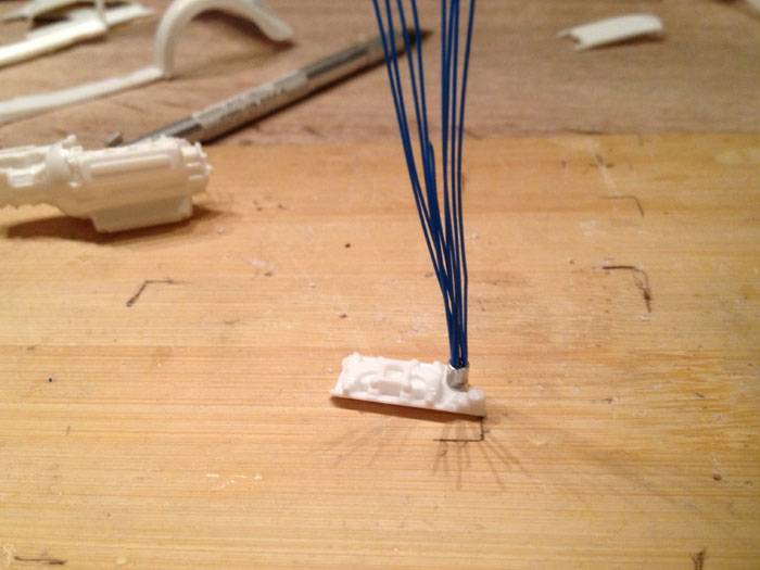

Und nun zum Geheimnis des Plastik-Streifens am Rahmen:
An der verdeckten Seite dieses Stückchens befinden sich nämlich zwei Stücke Evergreen-Röhrchen...

Heute geht’s mit Motor und Fahrwerk weiter.

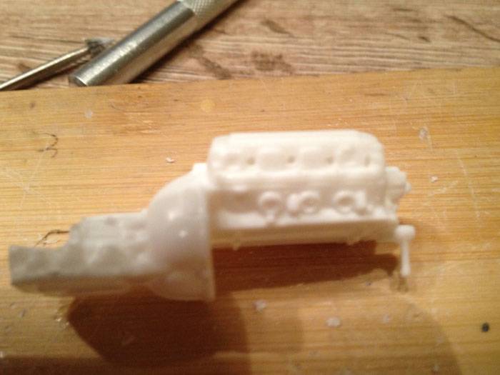

Den Motorblock des 302cui Fords aus dem ´32er hab ich schon mal zusammen gebaut:
Das markierte Ende muss noch weg, ist zu lang.
Aber trotzdem wird’s so nicht in den ´33er Rahmen passen
An den schwarz markierten Flächen musste ich ein bisschen mehr Platz schaffen:
Und am Getriebe musste ich ein bisschen „schummeln“...
...damit die Bodenplatte des Interieurs gerade auf den Rahmen passt:
Mittlerweile ärgere ich mich aber ziemlich schwarz, dass ich das so gemacht habe! Ich bin mir nämlich ziemlich sicher, dass ich auch einfach die Getriebestücke an den Motoren hätte tauschen können, wäre wahrscheinlich einfacher gewesen... :bang: Aber nun ist es nicht mehr zu ändern... :doof:
Desweiteren habe ich mich an der Ansaugbrücke...
vom Verteiler verabschiedet:
und ein kleines Loch gebohrt. Hier wird nämlich ein vorverkabelter Magneto von Parts by Parks Platz finden:
Für die Kabel hab ich auch schon mal Löcher in den Motorblock gebohrt:
Aufgrund des Längeren Getriebes musste ich die Antriebswelle etwas kürzen:
Dabei fiel mir auf, dass die Hinterachse etwas zu breit war,denn die Reifen ragten unter den Kotflügeln hervor:
Daher die Hinterachse an den Enden etwas gekürzt:
So siehts ordentlich aus:
Vorne auch mal kontrolliert, da sah es gut aus. Auch die Fahwerkshöhe ist soweit in Ordnung:
