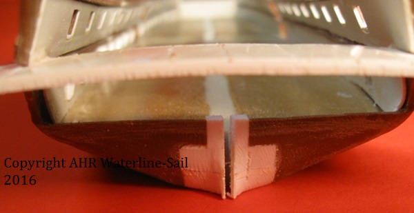

Angefangen habe ich nun mit der Anpassung des Hecks und der, noch nicht durchgehenden Verbindung, der beiden Rumpfhälften (siehe letztes Bild oben).
Ich habe den Hecksteven und die leichte Rundung zum Steven ausgeschnitten. Diese Konstruktion muss später an dem dann verbreiterten Modell wieder hergestellt werden.
Warum die Verbindung noch nicht durchgehend ist liegt u.a.daran das der Rumpf ja noch in der Breite geteilt werden muss um die 2 zusätzlichen Geschützpforten (eine je Deck) pro Schiffsseite zu integrieren. Dazu später mehr.

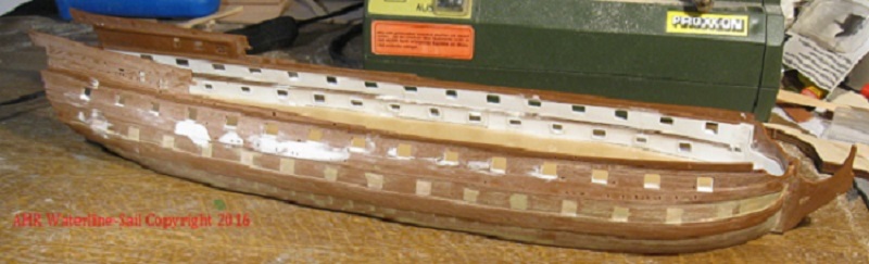

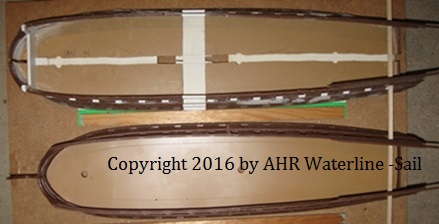

Hallo Leute,
vielen Dank für euer Interesse, das motiviert. :)
Das Modell wurde nun verlängert, die Bordwände aber noch nicht geschlossen. Es wurden aber Abstandhalter eingeklebt um ein "einklappen" des Rumpfes beim trocknen zu verhindern.
Es folgt dann der Aufbau der Bordwandsegmente mit den Stückpforten um den Rumpf mehr Stabilität zu geben. Der schiefe "Decksbalken" dient nur dazu den Rumpf ein wenig auf die richtige Breite zu bringen.
Man erkennt jetzt auch das der Bug auf jeden Fall angepasst werden muss. Aber das ist ein Thema für kommende Updates.

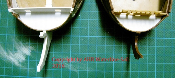

Montag, 8. August 2016, 17:34
Hi! :wink:
Entgegen meiner vorherigen Planung wollte ich nun doch erst sehen ob das mit dem Bug klappt. Ja ja, die Neugier. :rolleyes:
Also wurde der Bug an der vorgesehenen Stelle abgetrennt. Die für die richtige Bugform benötigte Verlängerung (siehe Foto "Querschott") verleimt und die gesäuberten Bugenden wieder angeklebt.
Letzere etwas höher angesetzt damit der Sprung der neuen Position entsprechend passt.
Der alte Mann konnte es natürlich nicht lassen und hat sich einen zweiten Bausatz der Superbe angeschafft. Nun ist auch ein Größenvergleich zwischen Umbau und Original möglich.

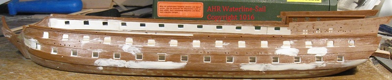

Ein wenig bin ich weiter gekommen in mein Bemühen den Superbe Rumpf dem der Bucentaure anzupassen.
Damit später die Höhe der Galion, der Seitentaschen und das Heck zueinander passen muss vor der Fertigstellung einzelner Komponenten erst einmal das Gesamtbild stimmen.
Dafür verwende ich Papierausschnitte von Galion, Seitentaschen und Heckansicht, die an den Rumpf gehalten werden um die späteren Positionen festzulegen. Und um zu sehen ob z.B. die Berghölzer abgeändert werden müssen.
Beachtet werden muss dabei das die Heckansicht eine "künstlerische" Draufsicht zeigt. die eigentliche Form aber aufgrund der vorhandenen Schrägen abweicht. Und natürlich nicht zu vergessen das der Rumpf ja bereits vorhanden ist, an dem sind Umbauten ja auch nur bedingt möglich. Dadurch ergibt sich das ich die Heckansicht am Computer anpassen musste.
Feintunig ist hier sicher noch nötig.
Die 80 Kanonenschiffe weisen einen größeren Hecküberhang auf als die 74er Temeraire Klasse. Der obere Teil des Spiegels der Bucentaure wiederum steht mehr senkrecht als bei der älteren Superbe. Letzteres Merkmal weisen Schiffe beider Klassen ab ca 1800 ( Baubeginn ) auf.
Der Rumpf muss also entsprechend angepasst werden. Hier der erste Schritt. Das Deck wurde nach hinten verlängert und wird in einem zweiten Schritt der Heckform angepasst.

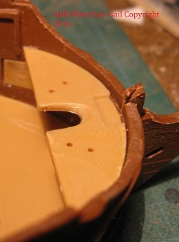

Bin gerade am Bug-Umbau, und da ist mir was aufgefallen was ich einerseits hier nachfragen möchte, andererseits zukünftigen Modellbauern der Bausätze Superbe/Glorieux zeigen möchte.
Und zwar das kleine Deck durch das der Bugspriet in den Rumpf geführt wird.
Schaut man sich die nachfolgenden Bilder an, dann sieht man, das dieses Deck wenn original montiert, quasi mit dem Bugschott und der hohen Rumpfbeplankung eine Badewanne bildet. Das schien mir wenig glaubwürdig. Gerade im Bugbereich sollte das Wasser schnell ablaufen können.
Das Deck selber ist in der Höhe richtig angelegt, allerdings ist die Rumpfbeplankung am Bug scheinbar zu hoch gezogen.
Ich habe daraufhin meine Unterlagen zu den französischen Schiffen durchgeschaut und bin nun immer noch der Meinung das Bausatz hier einen Fehler aufweist. Hat hier jemand Informationen die Hellers (Badewannen)Ausführung bestätigen?

Sonntag, 21. August 2016, 13:46
Laut den Zeichnungen der 74er-Klasse von Boudriot endet die Bordwand in Höhe des kleinen Decks, so dass das Wasser nach vorne ablaufen kann. Seitlich steht sie etwas vor und endet dann mit einem vertikalen Abschluss. Dahinter war anscheinend jeweils ein Toilettensitz angebracht. Diese abgerundete "Wanne" scheint also eher eine Erfindung von Heller zu sein.

Sonntag, 21. August 2016, 18:51
Hi Senorjossi,
vielen Dank für die Rückmeldung. Tolle Literatur hast Du. :ok:
Also Boudriot sollte es besser wissen als Heller, und es deckt sich mit meinen Feststellungen.
Ich habe u.a deswegen meiner Bucentaure ein neues Deck verpasst und die Einfassung der nun runtergefeilten vorderen "Badewannenkante" ein wenig schmäler gemacht.
Hier das Ergebnis.
Die grauen Flecken an der Einfassung sind mit Spachtel ausgeführte Ausbesserungsarbeiten. :rolleyes:
Bei der Superbe habe ich das gleiche gemacht, nur das es mir dort natürlich besser gelungen ist. :lol:

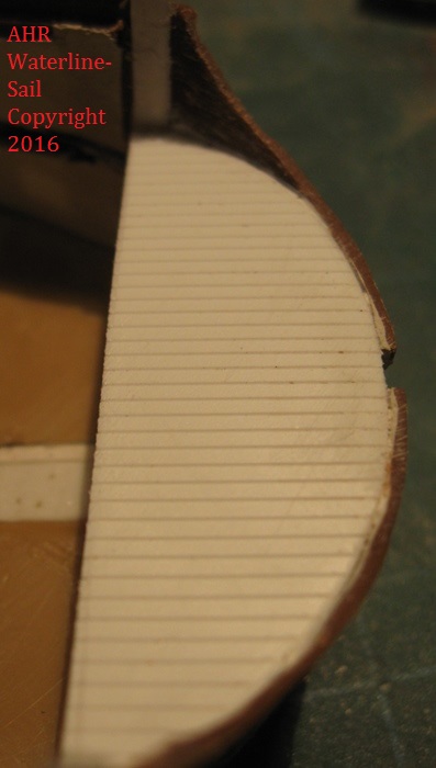

Montag, 22. August 2016, 13:44
Wird toll :-)
Da du dich um Kleinigkeiten zu kümmern scheinst:
Ich weiß, dass es mit dem Gravieren schwieriger ist als mit den echten Planken, aber trotzdem die Anmerkung/Frage: Die Franzosen hatten ja - wie die anderen Nationen um diese Epoche auch - noch keine parallelen sondern gebogene Planken. Wäre das einen Versuch wert?
Gruß, Daniel

Hallo dafi,
du hast recht mit deinen Hinweis. Und wie du bereits angemerkt hast, ist eine solche Gravur in dem Maßstab schwierig umzusetzen. Angedacht habe ich die gebogenen Plankengänge bereits.
Auf dem kleinen Deck, siehe oben, wurden die Planken wohl nicht gebogen und auch nur stumpf eingesetzt. Zumindest dem Plan von Delacroix der Commerce de Marseille nach nicht. Von dort habe ich das für die Bucentaure übernommen.
Für die Geschütz- u. darüber liegenden Decks muss ich mir noch was einfallen lassen. Die erste (eigene) Idee dazu habe ich noch nicht versucht umzusetzen.
Wenn Ihr Ideen zur Umsetzung habt wäre ich froh die zu hören.

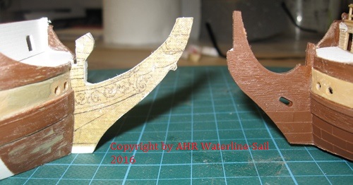

Ein kleines Upadate gibt es!
Nachdem die selbstklebende Folie eingetroffen ist konnte ich mit dem Aufbau des Galion anfangen.
Da glücklicherweise eine Zeichnung der Dekoration der Bucentaure die Zeit überdauert hat brauchte ich diese nur in der Größe anpassen und ausdrucken. Und Dank der Folie problemlos aufkleben.
Folie hat gegenüber Papier den Vorteil sich beim aufkleben nicht zu verziehen. Und ordentlich kleben tut diese Folie auch. :) Sie überlebte sogar das aussägen an der Dekupiersäge ohne großartig auszufranzen oder sich auch nur partiell zu lösen. Erst das einpassen in den Schlitz im Rumpf nahm Sie übel. :D Eine glasklare Empfehlung für die Folie.
Nun kann man bereits erkennen das die Bucentaure jünger ist als die Superbe. Das Galion ist bereits moderner, länger und gefälliger als die der ca 20 Jahre älteren Superbe. Ein Unterschied den auch die jüngeren Schwestern der Superbe aufweisen.
Ich habe mal beide Modelle zusammen fotografiert um die Unterschiede deutlich zu machen.
Das neue Galion ist noch nicht komplett ausgearbeitet, auch noch nicht verklebt. Genauso wie das neue Frontschott der Bucentaure. Alles kann noch geändert werden. Das neue Galion passt aber von der Größe bereits recht gut (bin ein wenig überrascht und ziemlich erleichtert :tanz: ), und fügt sich harmonisch in die Linien des Rumpfes mit seinen Berghölzern usw., finde ich zumindest im Moment.
