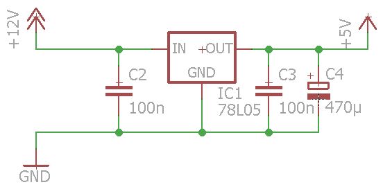

Spannungsregler. Oder: Wozu 12 V?
Der Mikrocontroller wird mit 5 V betrieben und muss bei einer 12 V Spannungsquelle mit einem Spannungsregler für +5 V gespeist werden.
Dazu braucht Ihr einen Spannungsregler , zwei 100 nF Kondensatoren und einen Elektrolytkondensator mit ca. 470 µF.
Hier der Schaltplan:
Ihr seht: 12 und 5 V mit gemeinsamer Masse.
2. Elko auf der 12 V-Seite & eine Schutzdiode können auch verbaut werden.
Mit dem unten beschriebenen "Verstärker-IC" können dann auch die beliebten LED-Stripes, die 12 V benötigen oder mehrere LEDs in Serienschaltung betrieben werden.

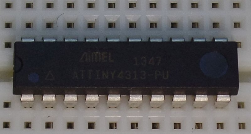

heute schauen wir uns den ATtiny4313 bzw. -2313 genauer an und basteln uns einen Adapter für den USBASP.
So sieht der kleine Freund auf dem Steckbrett aus:
und hier die Pinbelegung des ATtiny4313 bzw. -2313:
Quelle: ATMEL Datenblatt
Sieht zuerst verwirrend aus, ist aber ganz einfach.
Der Käfer hat 20 Beinchen:
Pin 20 und 10 für die Spannungsversorgung +5 V (Vcc) und Masse (GND).
Die restlichen 18 Pins sind frei programmierbare Ein- und Ausgänge (Pxy) und können auch noch weitere Dinge, in der Abbildung in Klammern angegeben.
Eine Ausnahme ist Pin 1, der Reset-Pin. Ihn sollte man im Programm nicht benutzen, da dann das Neuprogrammieren nicht mehr einfach funktioniert.
Im Normalbetrieb ist der Reset-Pin über einen 10 kOhm Widerstand mit Vcc (+5 V) verbunden. Wird er per Taster auf GND (Masse) gezogen, so wird ein Reset ausgelöst.
Der Programmer löst während des Beschreibens einen Dauer-Reset aus.

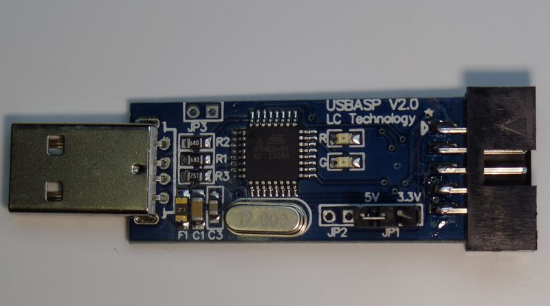

Für die Programmierung muss der USBASP mit sechs Pins des Tinys verbunden werden: Vcc (Pin 20), GND (Pin 10), Reset (Pin 1), MOSI (Pin 17), MISO (Pin 18 ) und SCK (Pin 19).

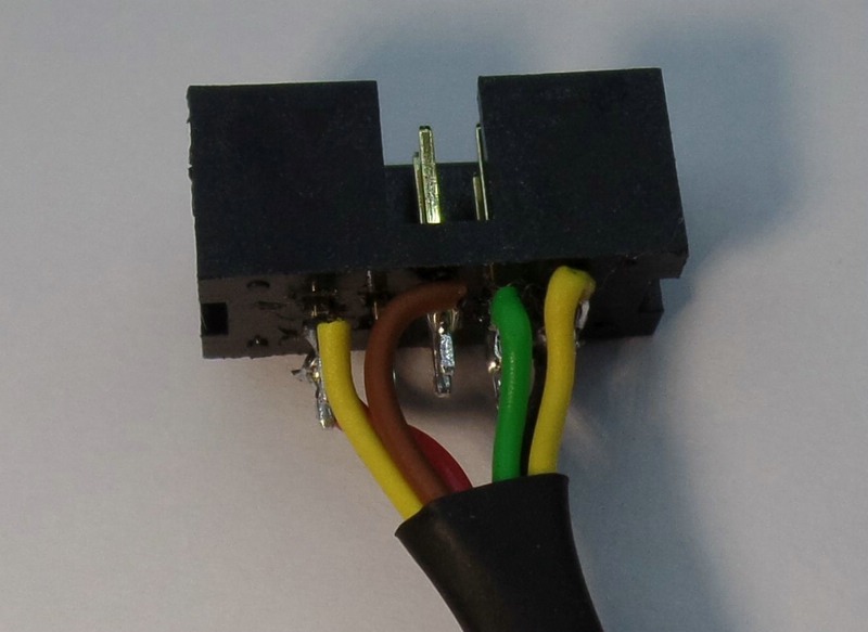

Dafür basteln wir uns jetzt einen Adapter.

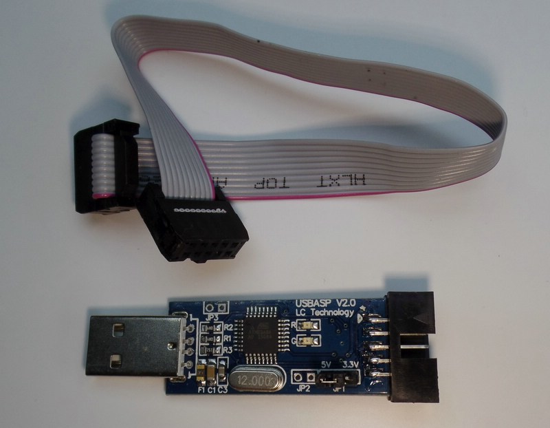

Mit dem USBASP wird ein Flachbandkabel geliefert, auf das verpolungssicher ein 10-poliger Wannenstecker passt.
Die Belegung für die ATMEL In-System-Programmierung ist wie folgt:
Quelle: ATMEL
VTG=Vcc, RST=Reset, Quadrat=Pin 1 -> Vcc ist auf Pin 2
Die Pinzählweise ist hier zeilenweise (Flachbandkabel), links ungerade Nummern, rechts gerade. Reset liegt also auf Pin 5.
Aufpassen!!! Es soll schon Leute gegeben haben, die den Adapter spiegelbildlich gebaut haben... :bang:
Unser Tipp: Stellt den USBASP per Jumper auf 3,3 V um.
Der Jumper ist rechts unten und wie im Bild normalerweise auf 5 V eingestellt.

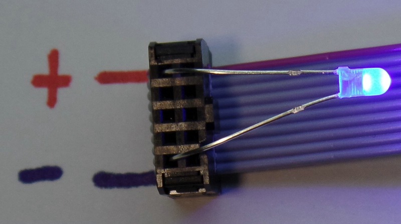

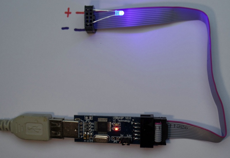

Nehmt nun eine weiße oder blaue LED und steckt sie in die Buchse des Flachbandkabels. Vcc (Pin 2) ans lange, GND (Pin 4, in den Bildern Pin 10, ist auch GND) ans kurze Beinchen.
USBASP anschließen -> LED leuchtet.

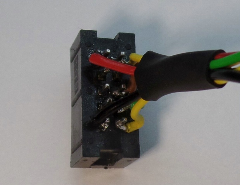

Vcc markieren. USBASP wieder vom Computer trennen, LED entfernen und den Wannenstecker aufstecken. An Vcc ca. 10 cm rote Litze anlöten, an GND entsprechend schwarze.
Für die anderen vier benötigten Kontakte andersfarbige Litzen (mit Tesa-Fähnchen für Reset, MOSI, MISO und SCK) anlöten.
An die Litzenenden entweder ca. 1,5 cm lange Schaltdrahtstückchen oder besser Einzelkontakte der Stiftleiste anlöten. Lötstellen isolieren ist sinnvoll.
Nochmals TESTEN! Ist Vcc wirklich an der richtigen Stelle? Vcc-Litze ans lange, GND-Litze ans kurze Beinchen -> LED leuchtet. :ok:
USBASP wieder vom Computer trennen und wieder auf 5 V einstellen.
Euer Adapter sieht fertiggestellt dann etwa so aus:

Hallo Modellbaufreunde,
heute installieren wir den Treiber für den USBASP, die Bascom-AVR Demo und testen unser erstes Programm.
Hier der Link zum Treiber und hier nochmals der Link zur Demo .
Der USBASP-Treiber
Die .zip Datei extrahieren und dann den USBASP mit dem Computer verbinden.
Nicht den Treiber im Internet suchen lassen, sondern in den extrahierten Ordner gehen und den Ordner libusb_1.2.4.0 auswählen.
Der Treiber ist nicht digital signiert! Bei Windows 8 - 10 eventuell die automatische Signaturprüfung deaktivieren.
Nach der Installation im Gerätemanager prüfen, ob der USBASP fehlerlos als Gerät angezeigt wird.

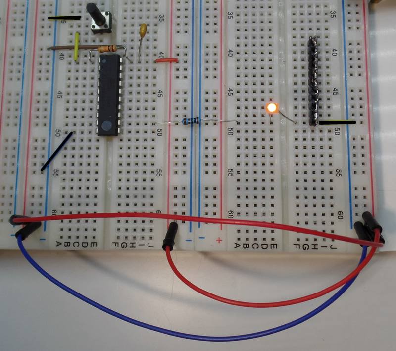

Das Steckbrett...
... ist wie folgt organisiert:
Wir haben links und rechts je zwei Kontaktspalten, die vertikal einzeln miteinander verbunden sind (rote und schwarze Linien).
Diese werden zumeist für die Spannungsversorgung genutzt.
Mittig haben wir, durch einen Spalt getrennt, Kontaktreihen zu je fünf Kontakten, die horizontal miteinander verbunden sind (gelbe Linien).
Aufbau unserer ersten Schaltung
  • Vcc & GND des Adapters auf Kontaktspalten.
  • Der 100 nF Entstörkondensator sollte möglichst nahe am Vcc-Pin des Mikrocontrollers liegen und mit dem zweiten Beinchen mit GND verbunden werden
  • Pin 1 (Reset) via 10 kOhm Widerstand mit Vcc verbinden
  • Resettaster (offen) zwischen Pin 1 und GND
  • Vcc und GND anschließen
  • LED an Pin 12 via Widerstand 1 kOhm anschließen; Kathode an GND
  • Restliche Adapterkabel anschließen.
Der Schaltplan:
Anmerkung: In der Library war nur der pinkompatible ATtiny2313; wir benutzen den ATtiny4313 mit mehr Gedächtnis.
Der Übersicht halber ist die ISP-Verbindung nicht eingezeichnet. Ihr wisst ja, wo die vier übrigen Strippen des Adapters hin müssen.
Und hier könnt Ihr den Aufbau auf dem Steckbrett sehen!

  • Klickt auf das Icon "Identify chip" und in der Statuszeile wird unser ATtiny4313 mit seinen Speichern erkannt.
  • Klickt nun auf das Icon "Erase and program chip" und unser Tiny wird programmiert und der Inhalt nochmals verifiziert.

... die LED blinkt im Sekundentakt :tanz:

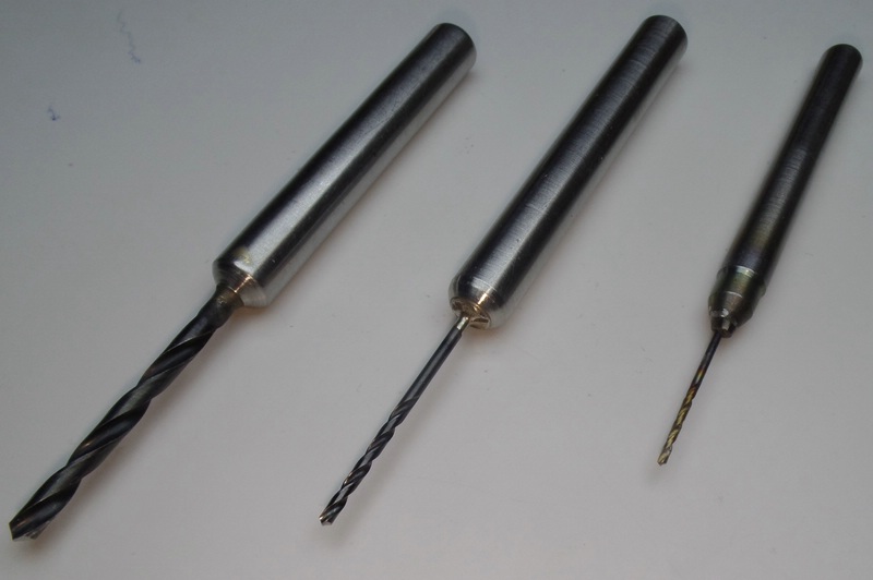

Einfacher DIY-Leiterbahntrenner
Micha hatte mir gesagt, dass er gerne statt Punkt- lieber Streifenrasterplatinen benutzt.
Da müssen natürlich die Streifen/Leiterbahnen oft getrennt werden.
Ich habe vor einiger Zeit einen Beitrag in einem anderen Forum verfasst, der Euch vielleicht nützt:
Ein einfacher DIY-Leiterbahntrenner. (DIY = Do it yourself = selbermachen)
Mathias
Hiho,
das ist nicht meine Idee, habe ich irgendwo mal gelesen & probiert. Funktioniert prima.
Ihr braucht:
- einen 3mm Holzbohrer
- einen Schleifstein
- einen Griff für 3mm oder Klebeband & Schrumpfschlauch
Der Holzbohrer hat 2 Schneiden und einen Zentrierdorn.
So etwa: v-I-v (v = Schneide, I = Zentrierdorn)
Eine der Schneiden schleifen wir weg.
Ergebnis: v-I--
Dann den halbkastrierten Bohrer in den Griff verfrachten oder oben mit
Klebeband umwickeln und bei der gewünschten Dicke mit Schrumpfschlauch
fixieren.
Den Leiterbahntrenner mit dem Zentrierdorn in eine Platinenbohrung
einsetzen und mit der einen verbliebenen Schneide die (hoffentlich)
richtige Seite der Leiterbahn unterbrechen. Damit kann man auch wirklich
prima Streifenplatinen malträtieren.
Ich poste das mal, weil ich beim Stöbern im Forum auf das Problem mit dem Leiterbahntrennen gestoßen war.
Mathias

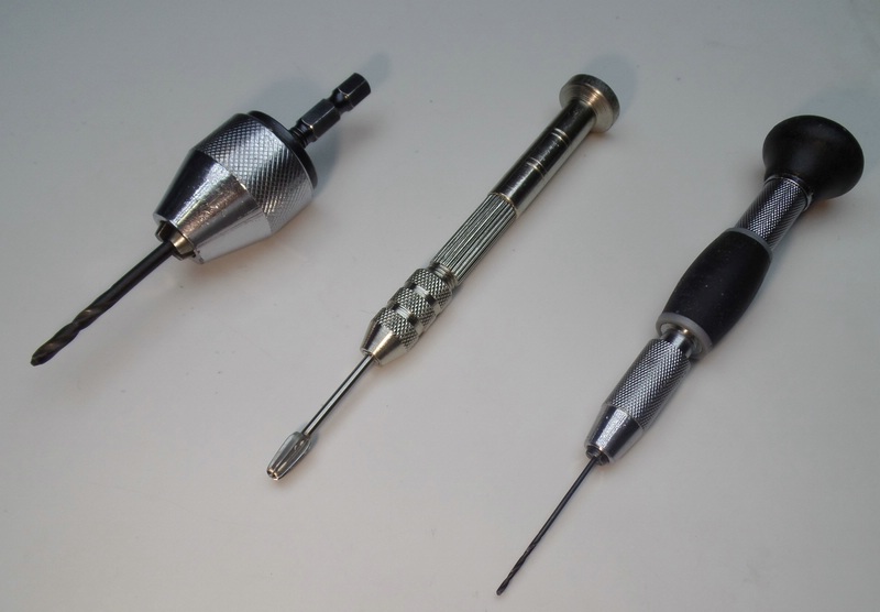

Ich möchte in diesem Zusammenhang noch einmal das Thema der Leiterbahnunterbrechung aufnehmen.
Da ich in der Vergangenheit schon sehr häufig die Leiterbahnen unterbrechen mußte, da ich nach wie vor, auch bei aufwendigen Schaltungen die Lochstreifenplatinen verwende.
Für die Neueinsteiger kann ich dann die folgenden Hilfsmittel dafür empfehlen.
Am Preiswertesten ist die Lösung links im Bild, dabei handelt es sich um ein ganz einfaches Bohrfutter mit dem man auch die verschiedenen Bohrer verwenden kann.
Hierbei handelt es sich um selbstgedrehte Edelstahlgriffe die ich schon seit weit über zwanzig Jahren benutze.
