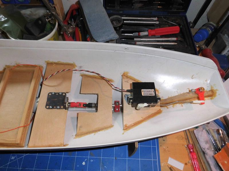

Aber nun zu meiner Elke. Dat is se, schon mit Motor und Servo für das Ruder

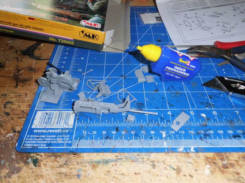

dabei noch eine kleine Flack

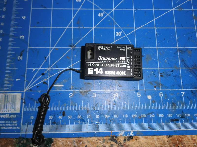

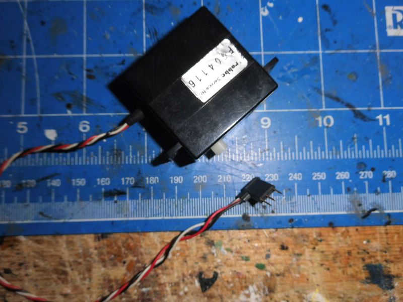

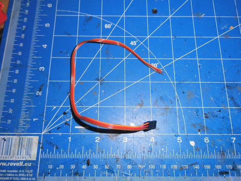

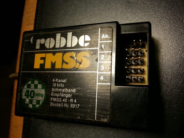

nur schade das der Stecker vom Servo nicht in meinen Empfänger passt aber ich hoffe das ich das mittels eines umbaus ändern kann.

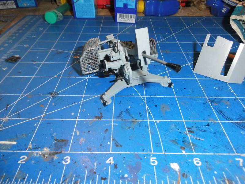

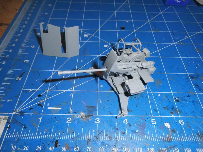

Bestellt hab ich mir dann erst mal ein 3,7 cm Flack
und noch ein paar Crewmitglieder

Zum Servoumbau wollte ich nur sagen, dass das ohne Weiteres klappen wird.
Ich selbst habe Bei einem veralteten Robbe FMSS Empfänger die Sockel erfolgreich durch Stiftleisten ersetzt. :ok:

SOllte hier irgendeiner Interesse haben: Ich habe noch 1 oder 2 von den alten robbe-Empfängern und einiges von den alten Servorkabeln liegen....

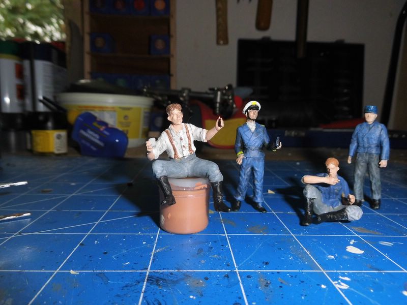

Hab mir die letzten Tage viele Bilder von KFKs angesehen , gibt ja genug im Netz. Ein Modell möchte ich mal hervorheben und zwar das von " Klaus Berges Schiffsmodellbau " .Wirklich Genial :sabber: . Denke so in der Art wird mein KFK auch.

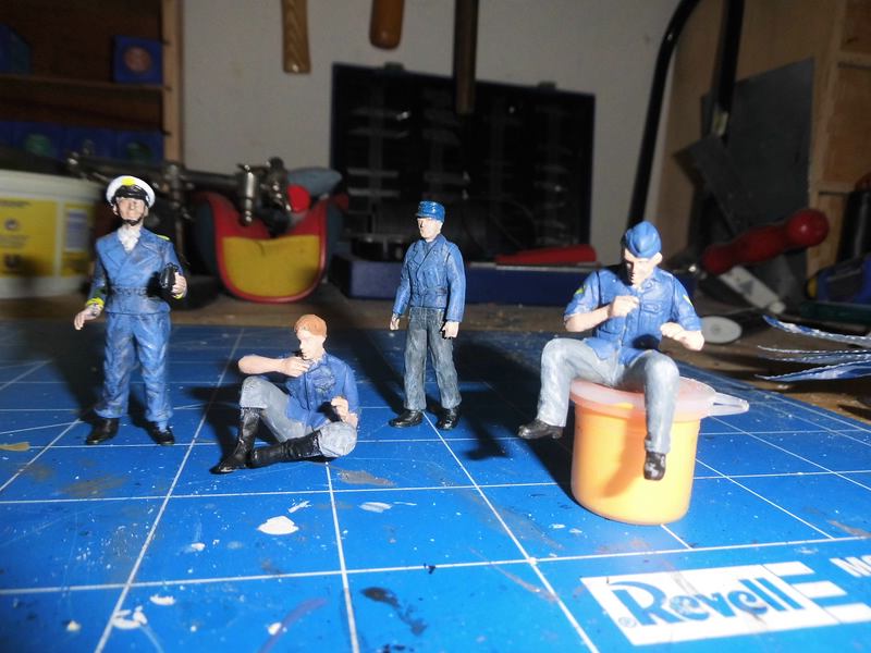

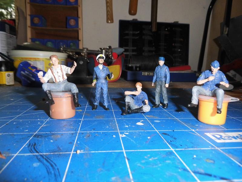

Als erstes hab ich mal versucht meine Besatzung anzuziehen.
Das sind noch nicht alle Crewmittglieder und es fehlten noch ein paar Pinselstriche ! .
So das erst mal von mir
Heiko

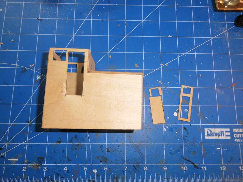

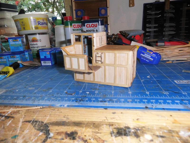

Freitag, 15. Juli 2016, 13:44
Es geht weiter :wink:

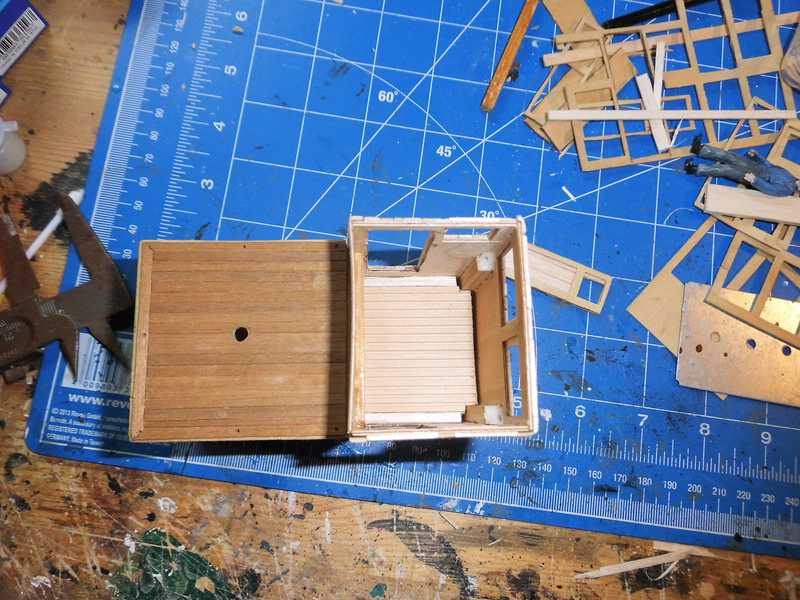

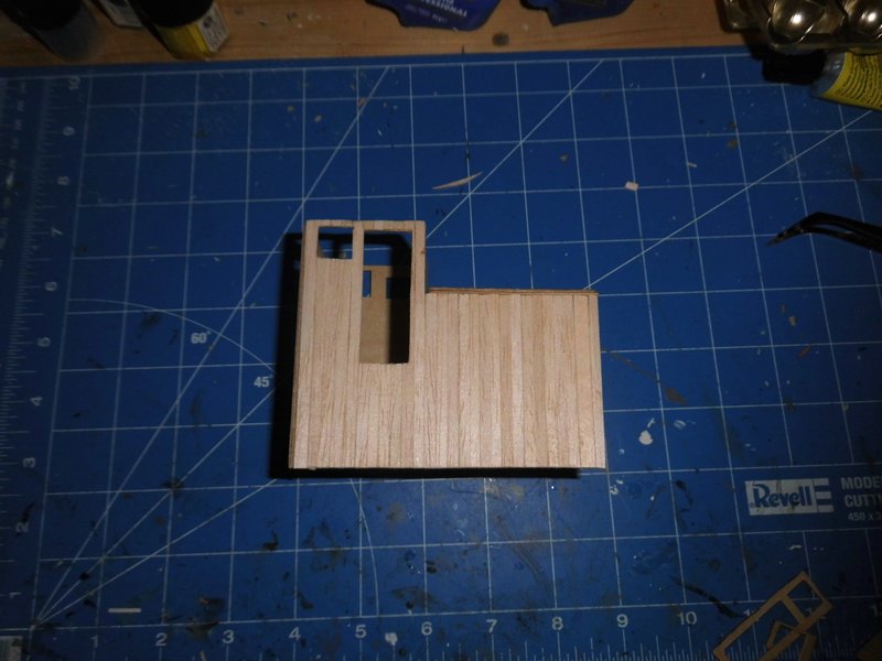

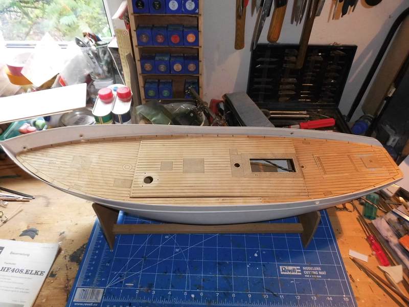

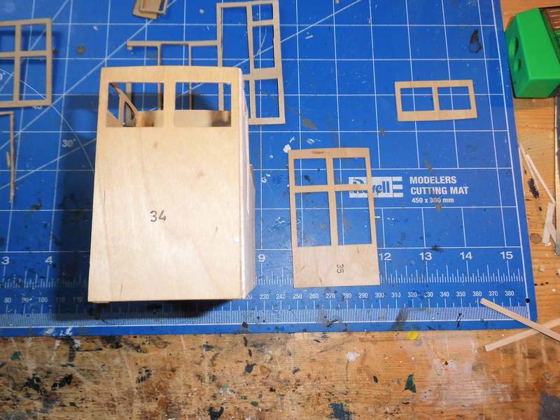

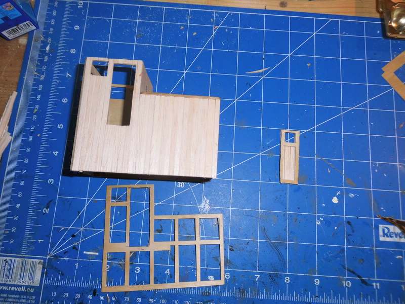

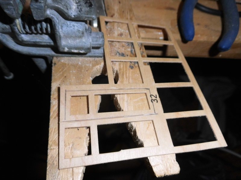

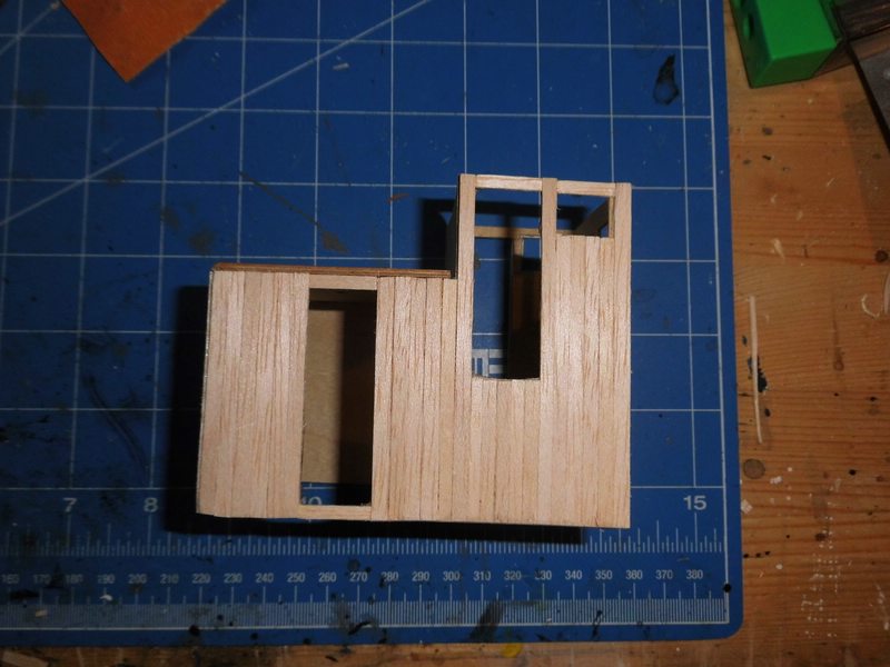

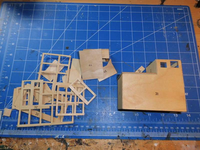

Da die KFKs aus Holz waren werde ich Wohl oder Übel den Rumpf beplanken müssen . Hab da aber noch kein Bock drauf. Also fange ich erst mal mit dem Steuerhaus an. Inzwischen hab ich aus der Bücherei das Buch " Kriegsfischkutter " von Herwig Danner bekommen. Ich wollte noch ein bißchen mehr über die KFKs erfahren . Hab mich nämlich immer gefragt warum auf den Bildern im Netz so wenig Türen im hinteren Teil sind. Da muß doch was drin sein ! Nach sichten der Bilder im Buch und der Bilder von Klaus Berges Baubericht hab ich dann einfach mal angefangen.
Erst mal alle Teile zusammenkramen.
und dann aus den Holzauflagen versucht ne Tür auszuschneiden
das gleiche nochmal am Steuerhaus

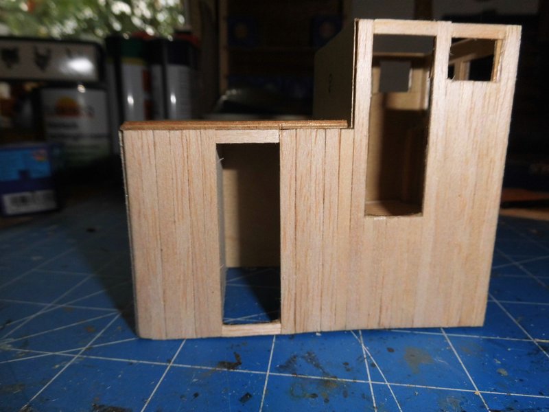

dann aus 1mm dünnem Balsaholz 2cm breite Planken geschnitten und aufgeklebt
und zur Probe mal den Rahmen aufgelegt

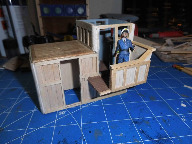

das gleiche noch mal auf der Steuerbord Seite . Hier kommt unten später mal die Funkerbude rein .
Achtern zwei Türen . Links fürs Örtchen und rechts der Niedergang zum Maschinenraum
vorne kommen nur Planken rauf

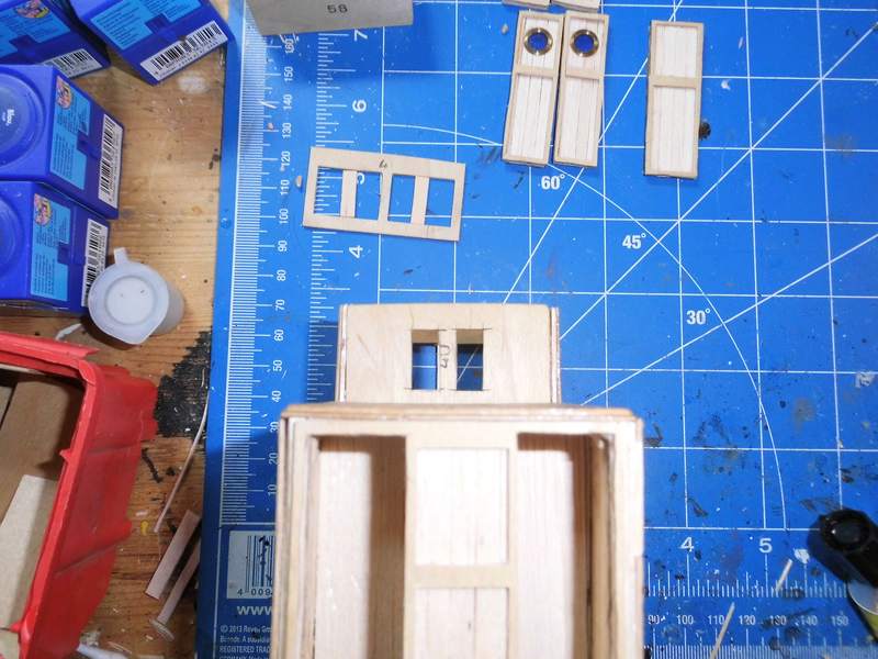

das Deck wurde vom Vorbesitzer schon beklebt. Schabe das es unter der Auflage für die Geschützplattform verschwinden wird
Dann wieder alles mit Balsaholz Planken bekleben . Schließlich folgten noch ein paar Trennwände und der Boden für den Steuermann
Fortsetzung folgt ;)
Heiko

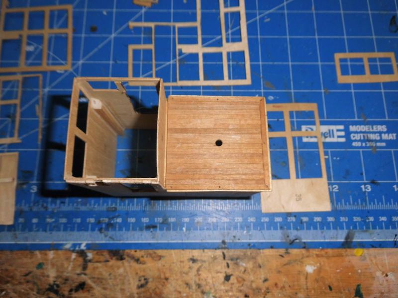

Montag, 18. Juli 2016, 16:23
Moin moin zusammen

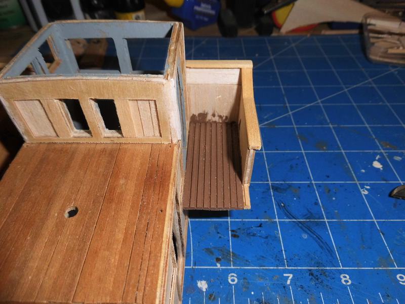

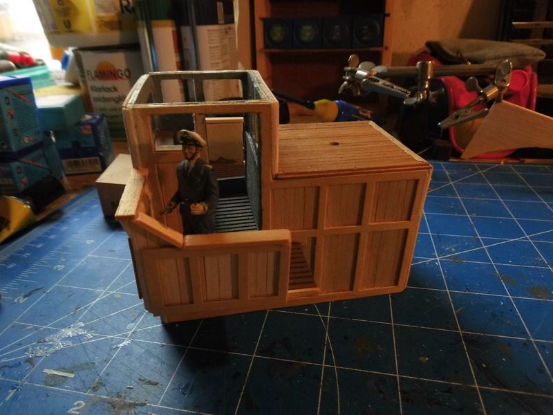

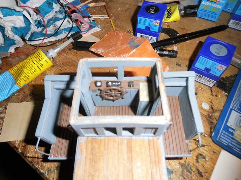

Geht weiter ! ^^ Inzwischen habe ich meinem Steuerhaus noch ein paar Fenster nach Achtern spendiert .Die beiden Türen mit den Bullaugen gehören nach hinten, die Rechts daneben zur Funkerbude
und nachdem alles beplankt war hab ich die Holzrahmen aufgeklebt
und schon mal mit der Inneneinrichtung begonnen. Habe einfach mal ein schickes Grau genommen. Leider fehlen mir noch weitere Details für den Innenraum . Vielleicht kann mir da jemand weiterhelfen ??

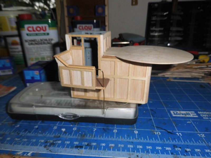

weiter mit der Brücke. Wenn ich nicht Irre nennt man das Teil Nock oder so. Rechts schon mit Beplankung .Links ohne
dies ist der erste Versuch für die hintere Geschützplattform . Ich habe leider keine genauen Maße also muß ich ein wenig ausprobieren . Oben drauf hab ich mal die leicht vormontierte Flack gestellt um mal zu sehen wie das so aus sieht. Aber ne nicht gut .Holz zu dick und die Plattform zu klein. :thumbdown:
nächster Versuch. Jetzt 10 cm Durchmesser ( vorher 8,5 ) sieht besser aus
dann noch ein schicker Handlauf

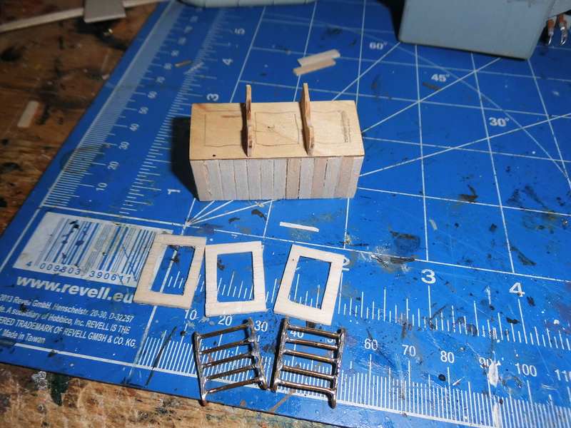

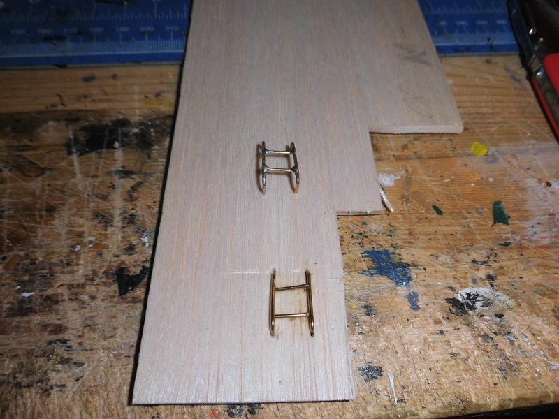

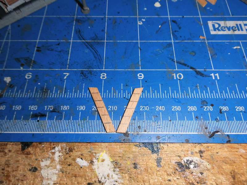

und hab mal wieder versucht zu Löten. Das obere Teil ist schon fertig das untere muß noch ..
Und hier sieht man wo es hingehört. Wie nennt man jetzt sowas ??? Steigeisen ?? :nixweis:

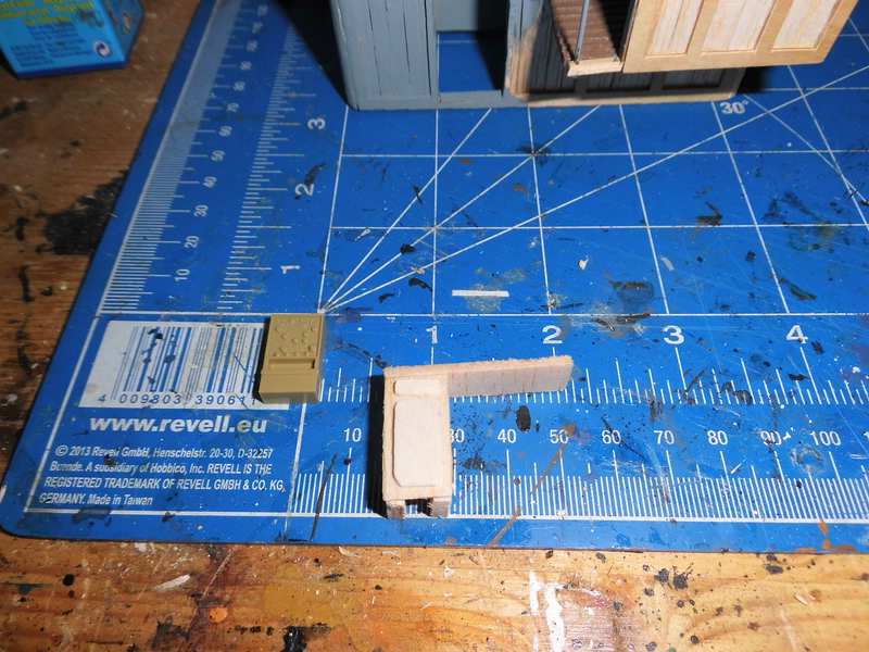

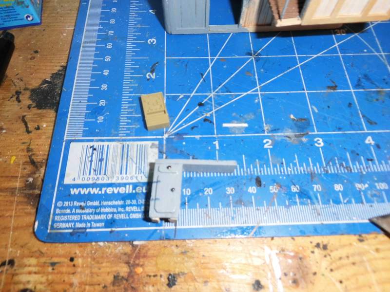

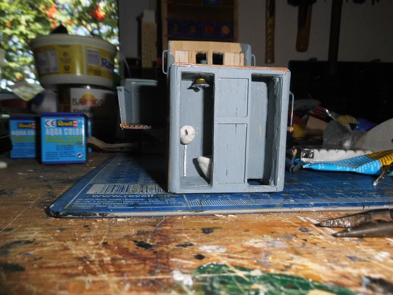

weiter geht es mit dem Örtchen für die Besatzung. ;) Hatte noch Fimo übrig . Waschbecken und Sitz .
schließlich noch ne Lampe an die Decke . Und damit die Leute nicht im Dunkel sitzen müssen wird sie später auch mal Leuchten ^^

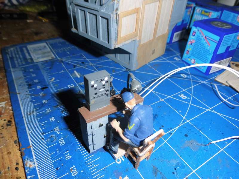

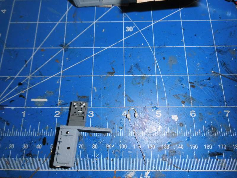

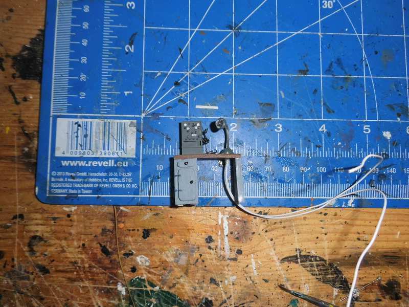

weiter mit der Einrichtung für die Funkerbude . Funkgerät und Tisch
das ganze mal mit Farbe . Daneben liegt schon der Kopfhörer für den Funker . Tisch aus Balsaholz , Griffe aus Nägeln und der Kopfhörer aus ein bißchen Draht und Fimo
und rechts noch ne Tischlampe .Ein Funker braut auch mal Licht
Letzt endlich noch der Stuhl für den Funker
so könnte das dann mal aussehen . Wenn der Platz reicht :huh:
so weit so gut
Heiko

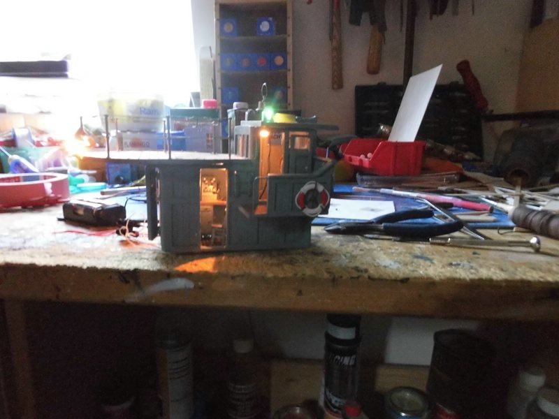

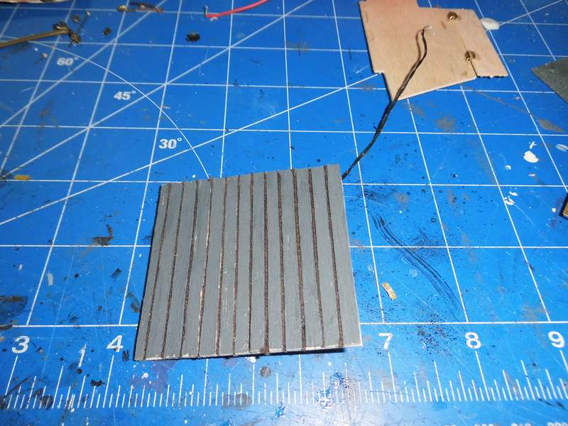

Samstag, 30. Juli 2016, 14:14
Moin moin
neues vom KFK

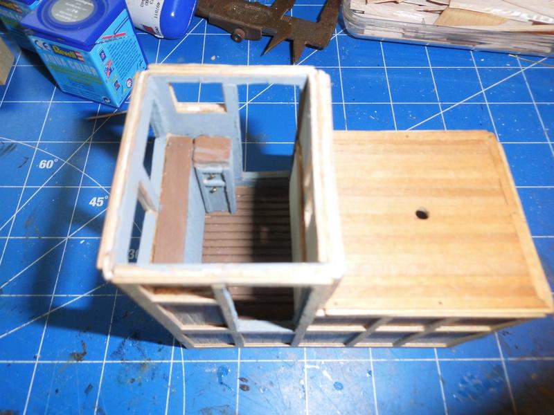

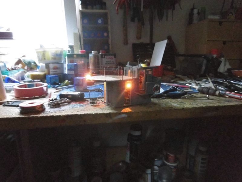

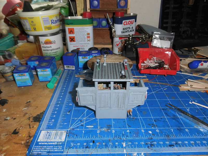

erst ein mal das Steuerhaus eingerichtet
danach das Dach von unten mit Beleuchtung

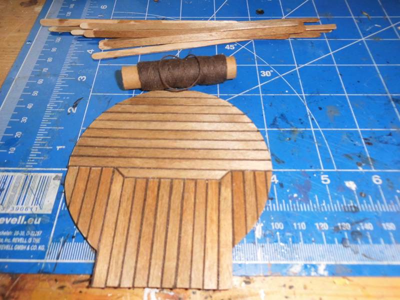

und dann von oben . Beplankung wie gehabt mit einem Faden als Kalfaterung . Die Farbe ist Staubgrau
anschließend die Positionsleuten ,Nebelhorn und Antenne montiert.
und unten sammeln sich die Kabel. Bis jetzt habe ich schon 5 Lampen verbaut

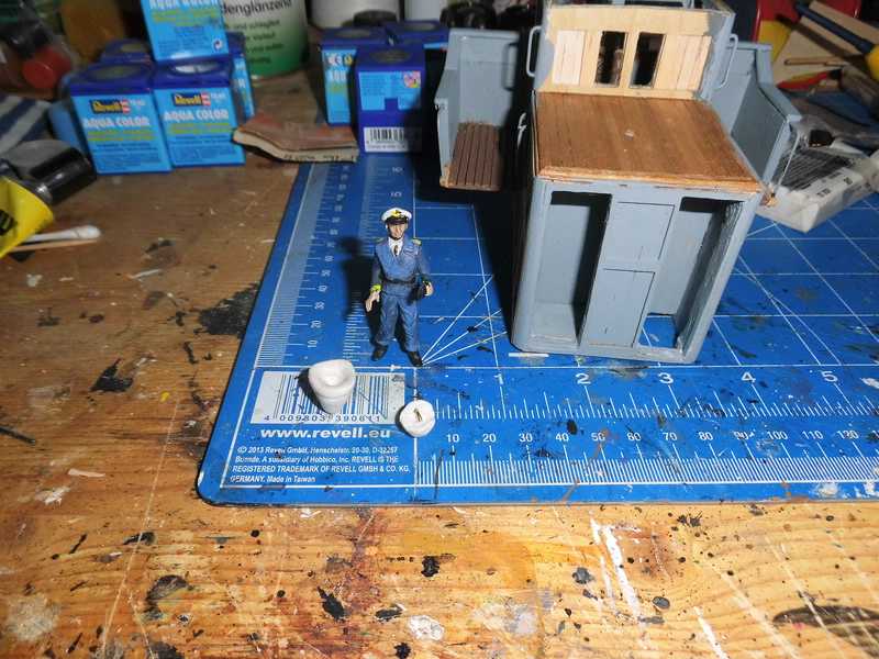

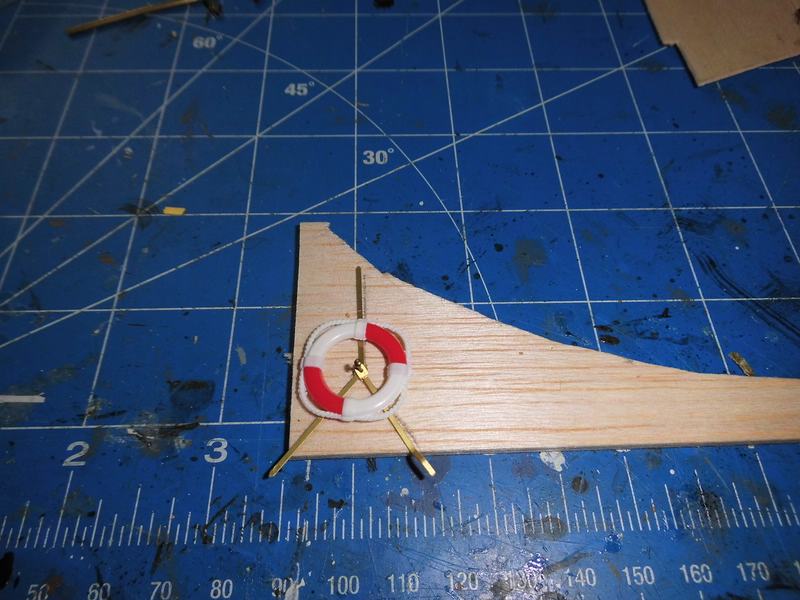

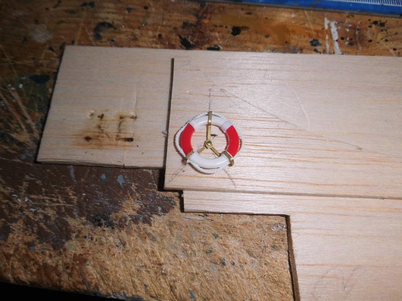

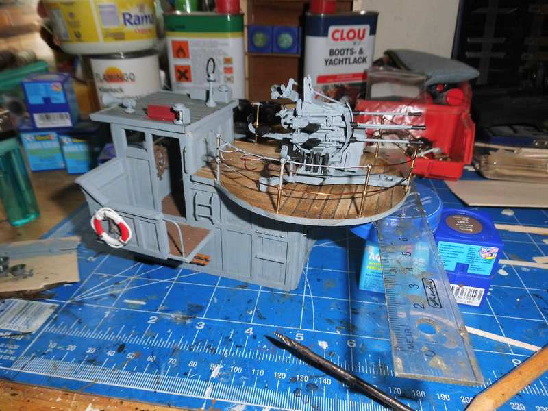

um eine Halterung für die Rettungsringe zu bauen musste ich mir was einfallen lassen. Hab schließlich noch ein paar Reste meiner Pearl gefunden

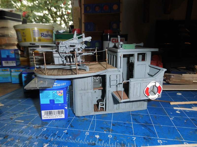

Die Geschützplattform achtern hab ich danach Beplankt. Hab dafür mal wieder meine Rührstäbchen genommen die ich vorher in Eiche gebeizt habe
dann mal Probelegen . Das Dach liegt übrigens noch lose auf und ist noch nicht verklebt

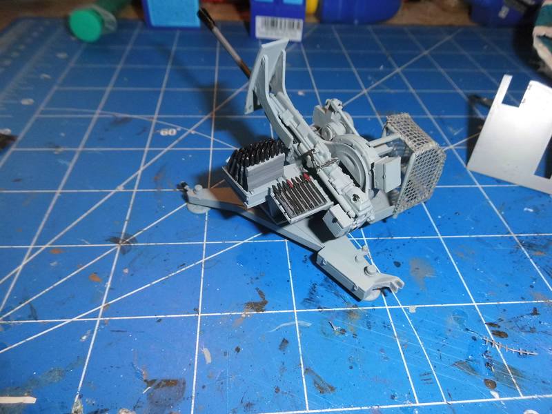

und weil ich so gut drauf war hab ich auch noch die Reling montiert und die Vierlings Flak zusammen gebaut
es fehlen natürlich noch die Stützen und der Unterbau der Plattform und die Türen fehlen auch noch . Ich bin mir aber noch nicht sicher ob ich sie fest anklebe oder sie beweglich gestalte .
Heiko 8)

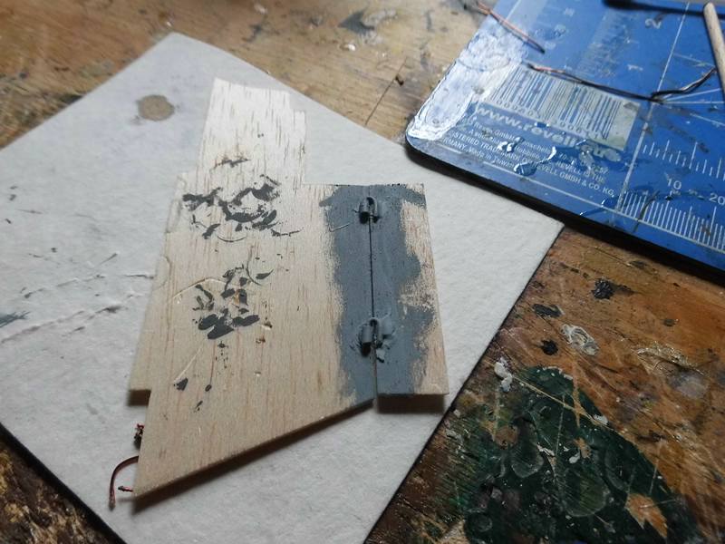

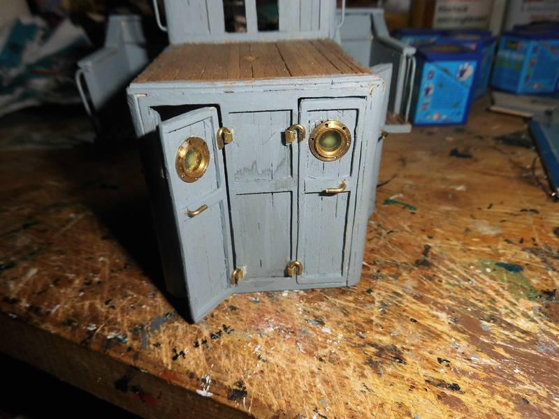

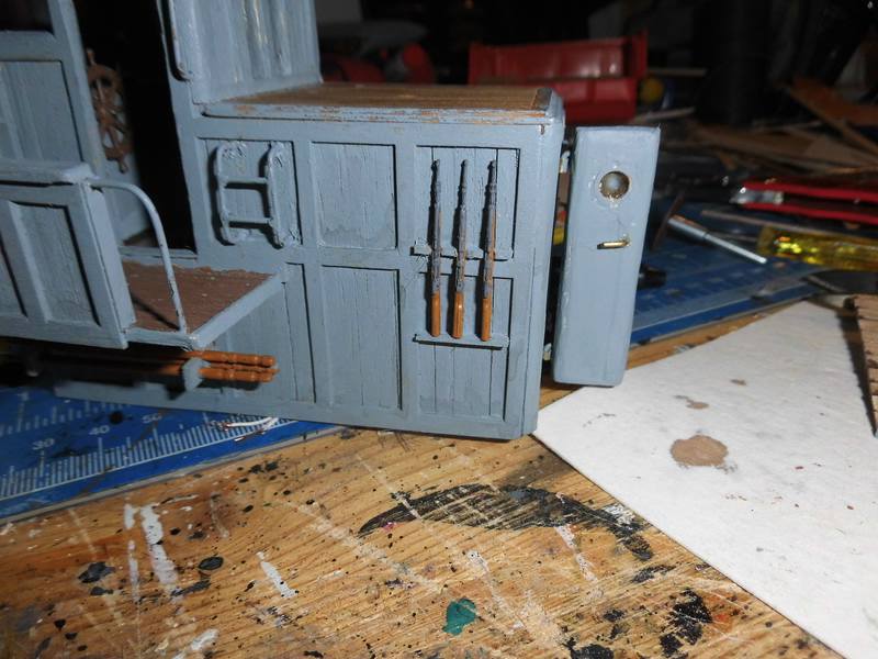

Ein Problem hatte ich mit den Türen . Festkleben wollte ich sie nicht . Also hab ich mal versucht aus nem Messingrohr und nem Stück Messingdraht sowas wie ein Scharnier zu bauen.
OK ist nicht das Gelbe vom Ei .Aber mit Farbe ....? :huh:
Nach einigem hin und her hab ich das ganze dann einfach mal ausprobiert
und mit Farbe sieht das ganze sooo schlecht nun ja auch nicht aus . Vielleicht hat ja jemand noch eine bessere Idee . :nixweis:

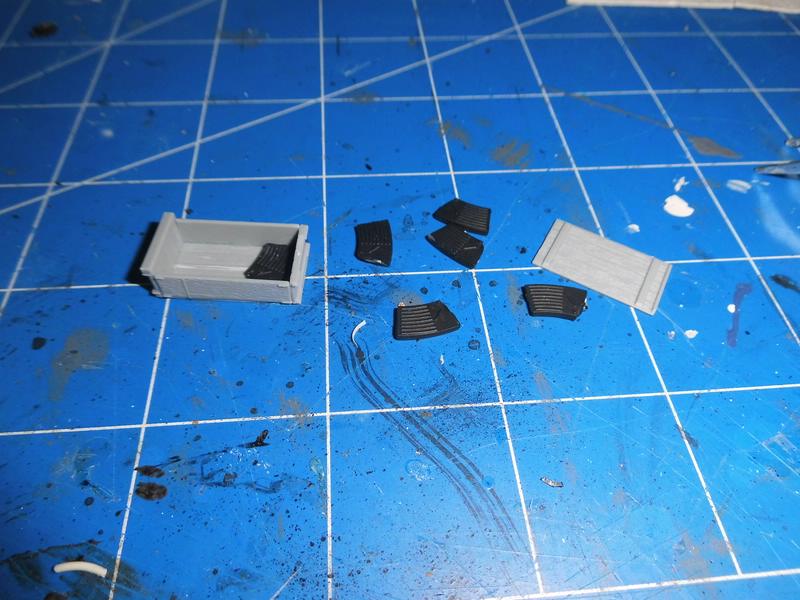

Samstag, 27. August 2016, 21:45
Moin zusammen

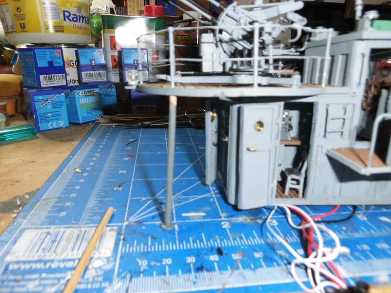

weiter gehts . Meine Geschützplattform hat eine Heckleute bekommen
dann alle Kabel zusammen getüdelt an ne Batterie angeschlossen und es werde Licht . Alle 6 Lampen leuchten
das das Licht so grell leuchtet liegt nur an der Kamera
Stützen für die Plattform . Hatte noch ein paar alte Relings stützen aus Plastik über, von den ich aber nur den Fuß brauchte , und ein Holzstab
das ganze mit Farbe
und mal die Probe . Verklebt wird später

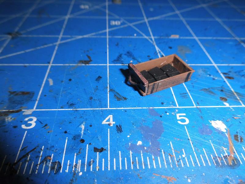

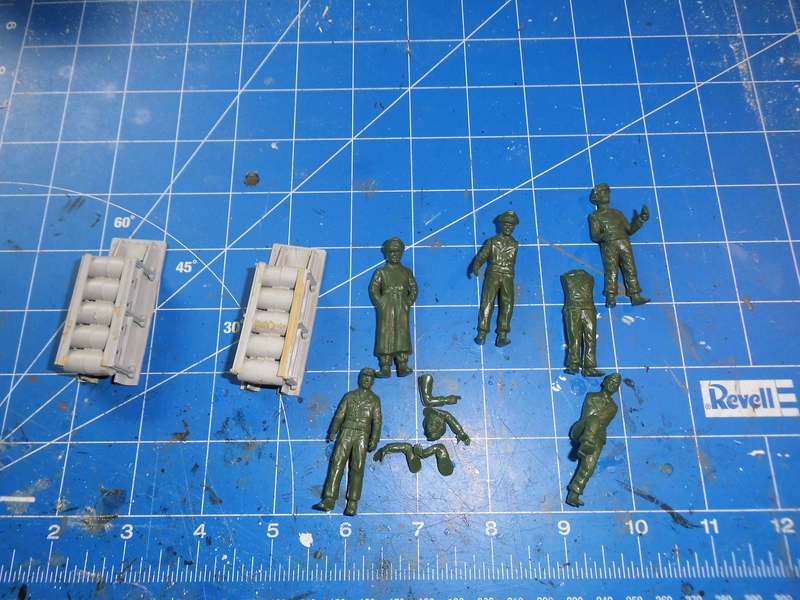

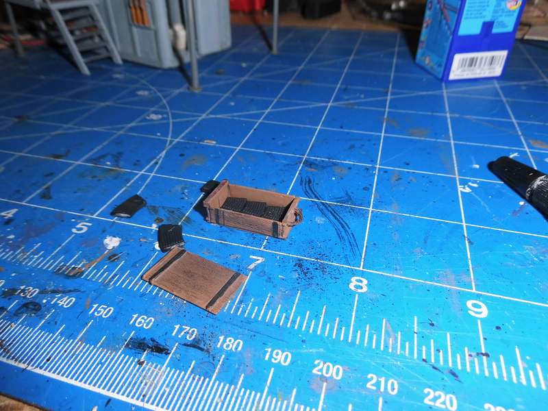

und noch etwas Deko . Mun Kisten für den Vierling
die später dann mal, wenn sie bemalt sind , hier ihren Platz finden werden

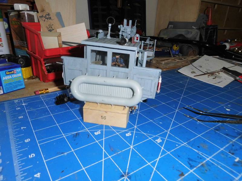

weiter wird es gehen mit nem Gummiboot
Heiko

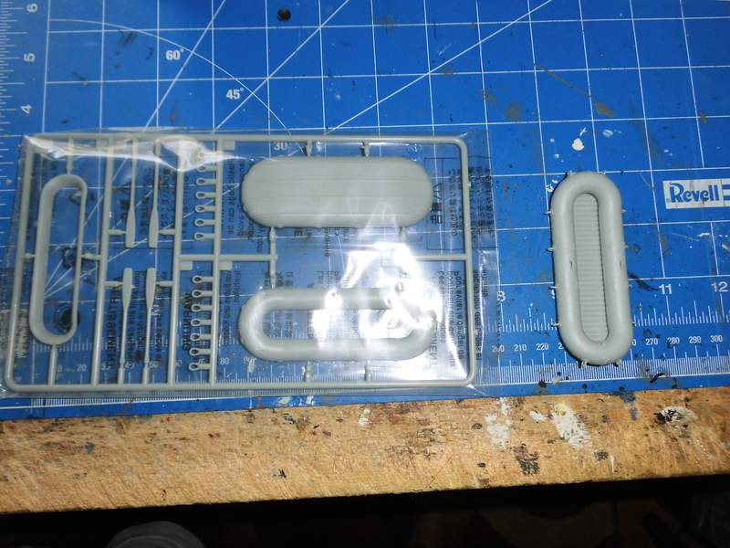

Samstag, 3. September 2016, 16:23
Moin zusammen

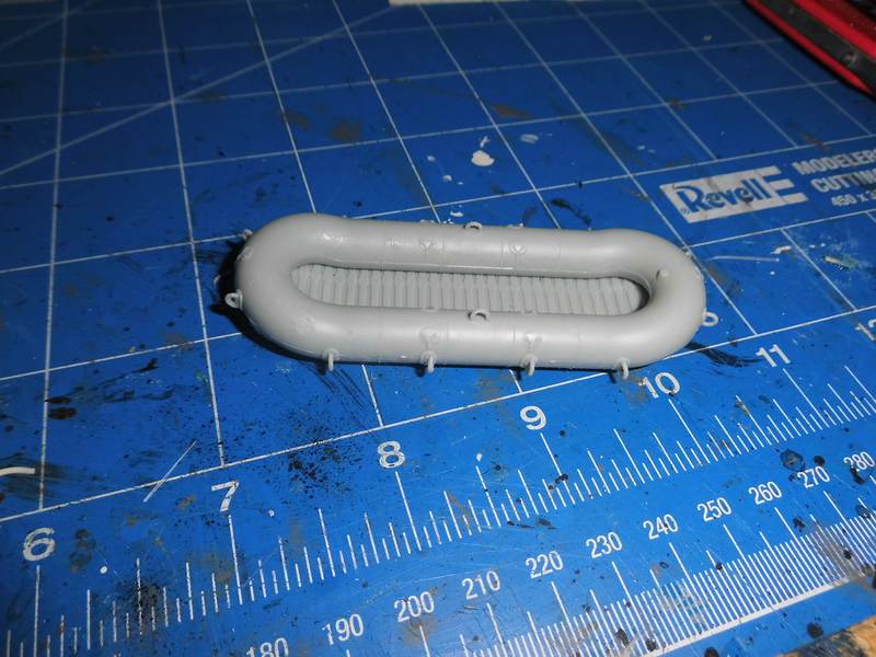

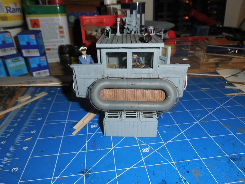

weiter geht es mit nem Gummiboot .
In der Packung sind zwei Bausätze enthalten.
das Boot sieht im Rohbau gar nicht so schlecht aus

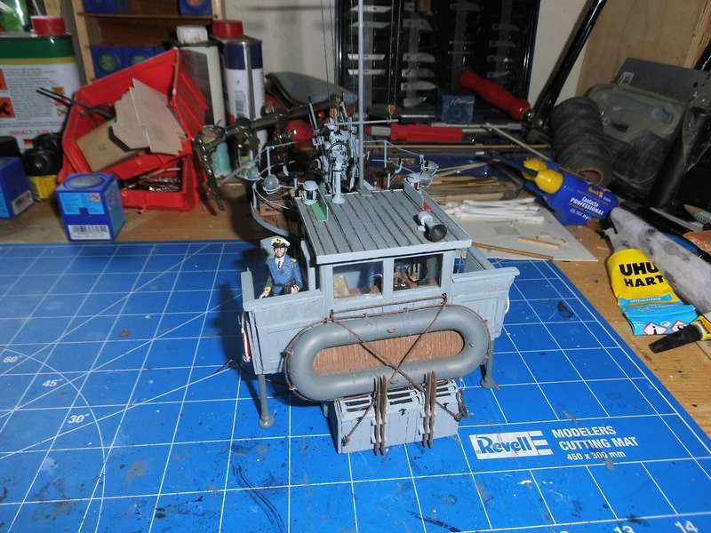

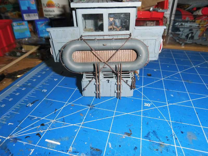

auch bei mir wird das Boot vor der Brücke seinen Platz finden
dafür brauchte ich aber den passenden Unterbau ( der schon fertig beim Bausatz mit dabei war ) . Also Rahmen ausgeschnitten , Gitter zusammen gelötet und ein paar Planken aufgeklebt.
und mit schicken grau angemalt

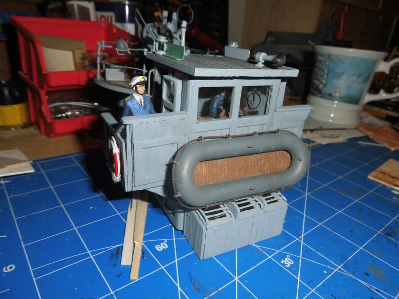

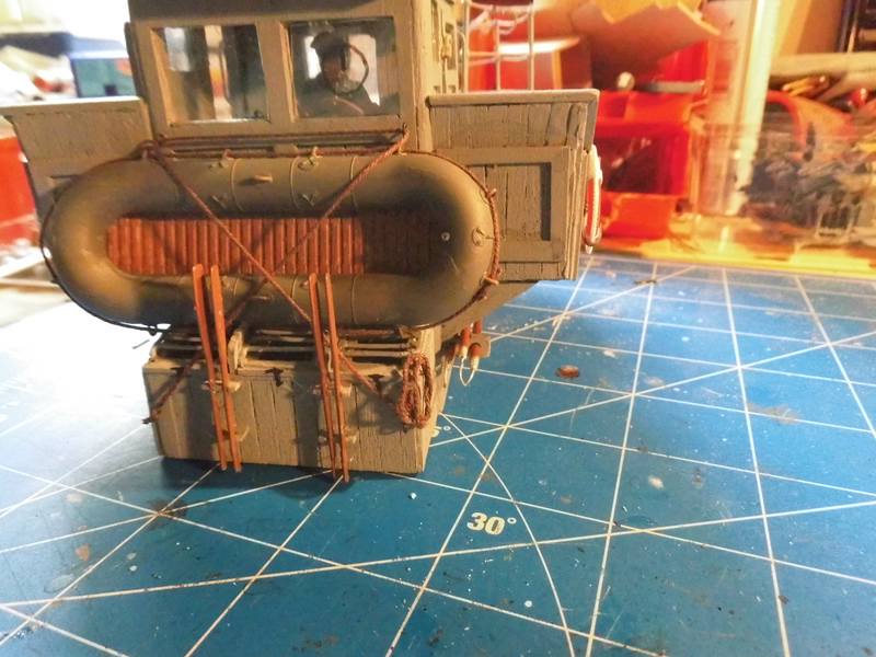

und da ist das Gummiboot . Nicht knall rot sondern im schicken staubgrau
anschließend mit einem Band befestigt . Hab mir mal die künstlerische Freiheit genommen die Ruder mittels Ständer vor der Brücke zu platzieren ^^

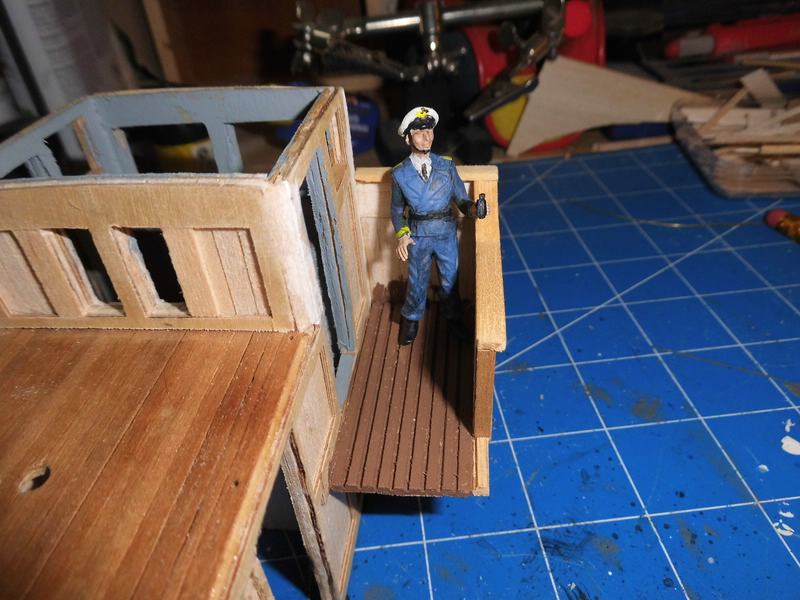

als nächstes kommt noch der Mast und die Treppen zur Brückennock .
Heiko

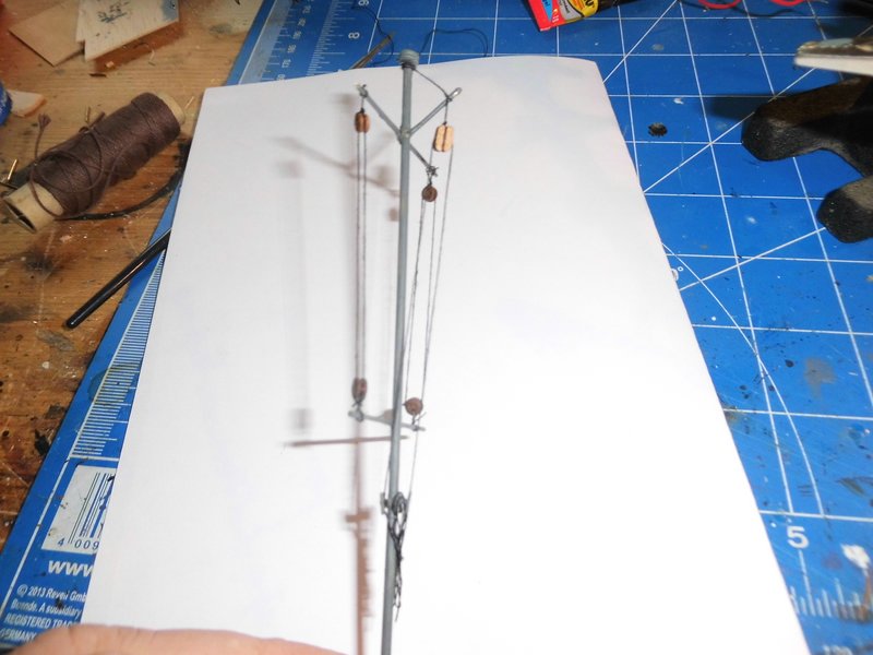

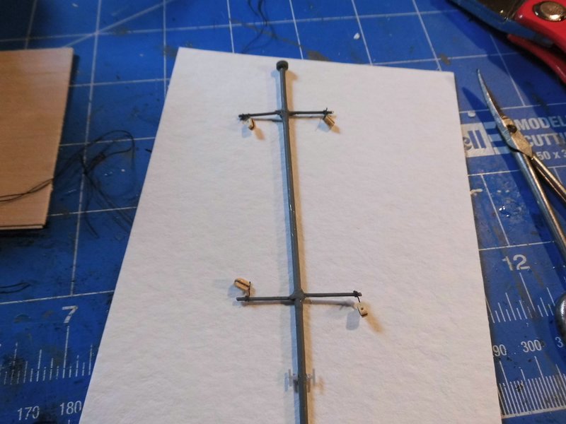

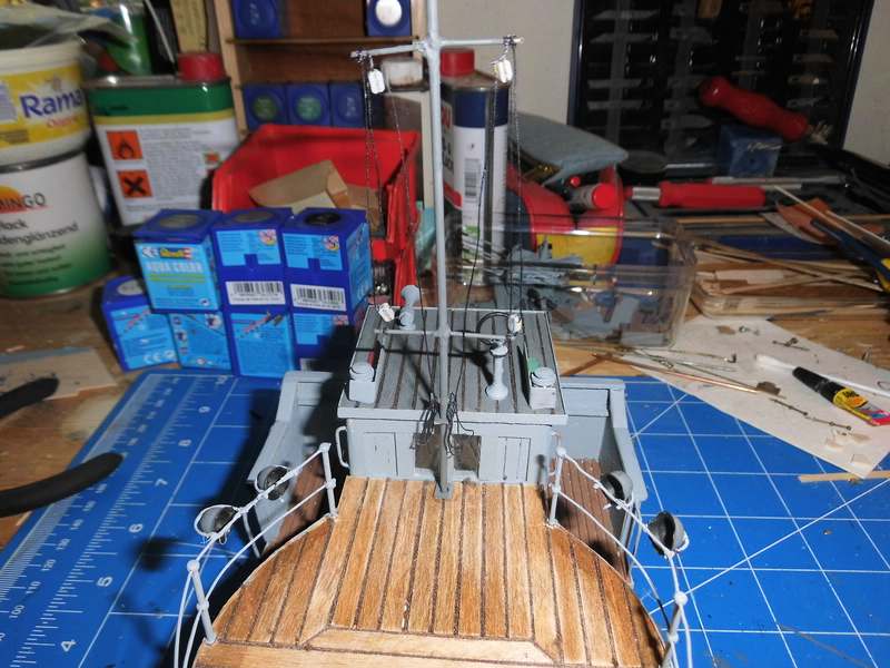

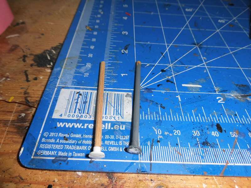

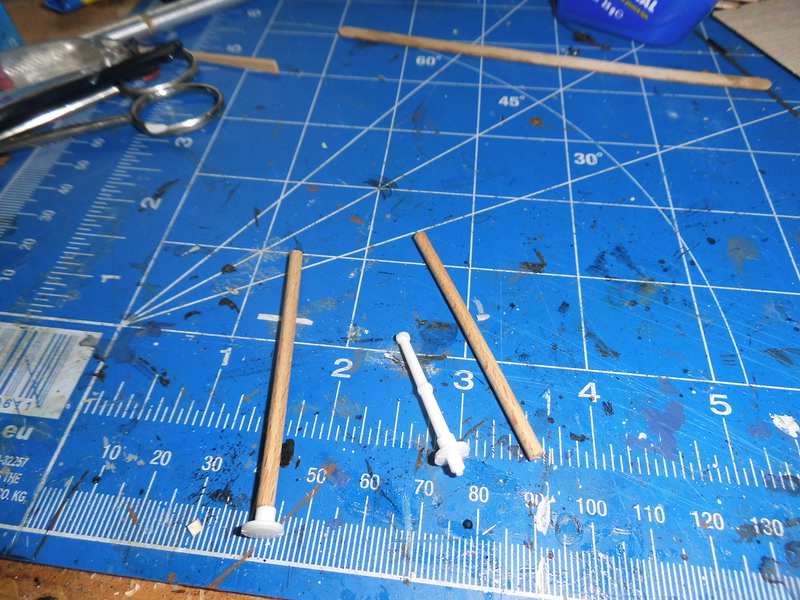

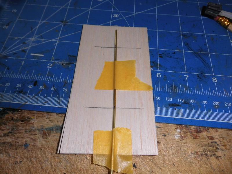

weiter gehts mit dem Mast . Der erste versuch ! Also Messingrohr genommen , Rahen eingezeichnet und rechts und links verlötet
Blöcke angetüdelt ,angemalt
dann noch schick getakelt
und rauf aufs Schiff und dann ....ne geht gar nicht . Das ganze macht überhaupt kein Sinn . Sieht irgendwie sch..... aus :(
Also noch mal von vorne. In das Messingrohr habe ich diesmal zwei kerben geschnitten für die Rahen die darin verklebt wurden . Vorher habe ich noch einen Draht ins Rohr gezogen was dann später mit dem Empfänger verbunden wird um als Antenne zu dienen .
Mit Farbe und Takelung sieht das ganze jetzt so aus und gefällt mir viel besser ^^

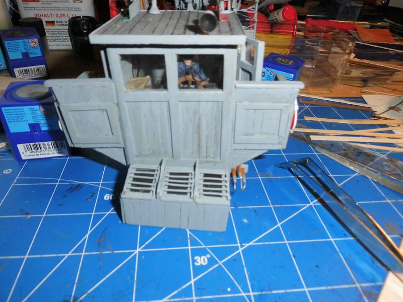

die Backen für die Treppe zur Brücke
und so fertig

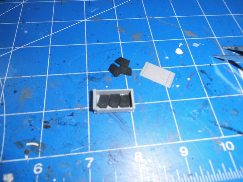

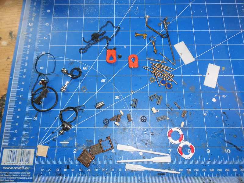

bevor die Munitionskisten verklebt wurden hab ich ihnen noch einen praktischen Tragegriff spendiert und ein bisschen gealtert .
und somit ist das Steuerhaus zu 98% fertig . Fehlt noch etwas Alterung und noch ein oder zwei Figuren . Sandsäcke auf der Geschützplattform ,wie man sie bei einigen Modellen im Netz sehen kann machen für mich irgendwie keinen Sinn , würden doch bei der ersten schweren See über Bord gehen . Oder ?? :huh:
weiter wird es mit der Technik gehen und den Rumpf
Heiko

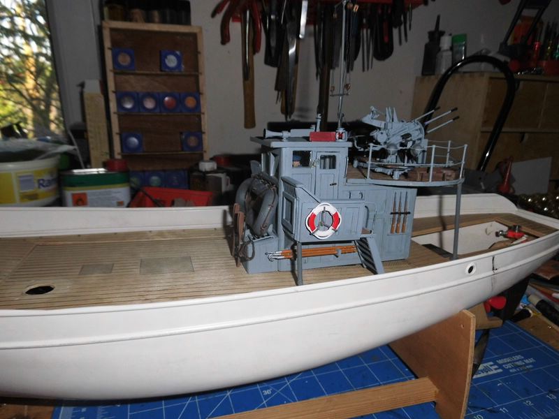

Donnerstag, 15. September 2016, 19:49

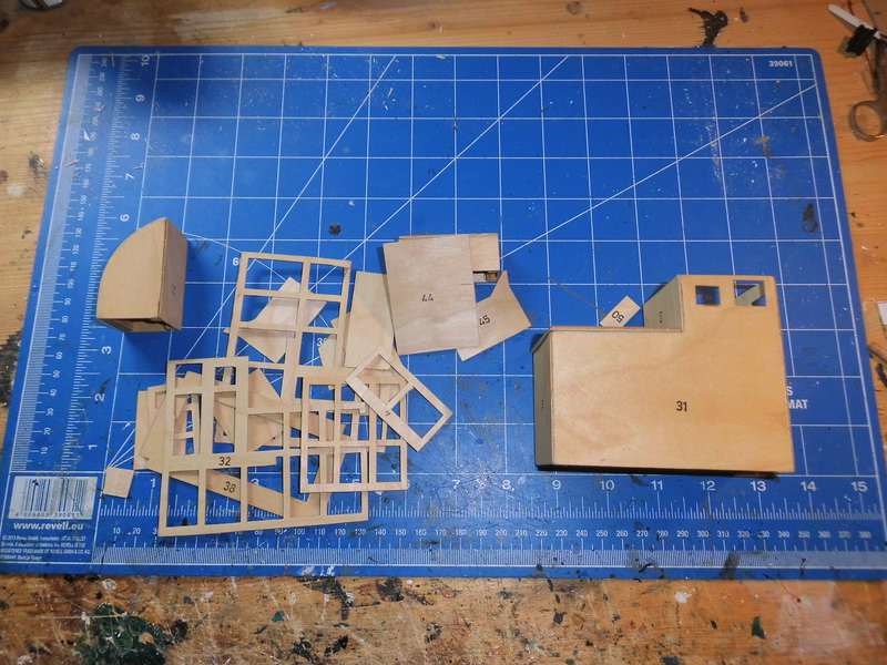

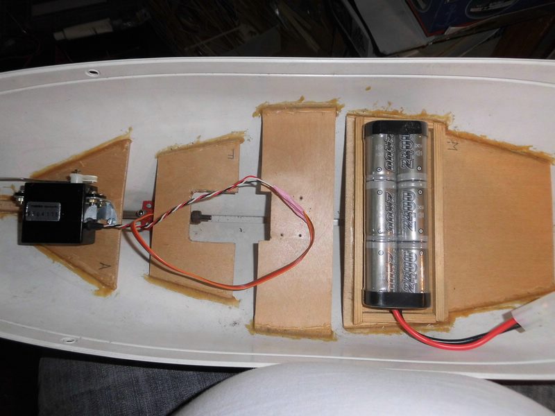

Moin moin zusammen

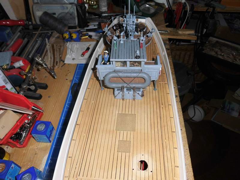

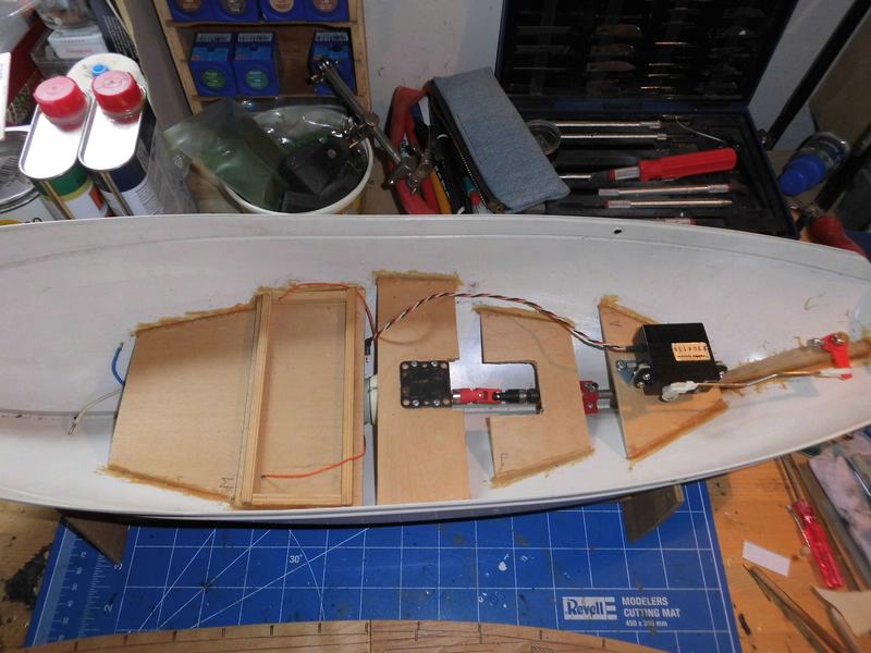

auf einsamen Wunsch ein paar Bilder vom Steuerhaus auf dem Kutter. Der Rumpf und das Deck werden noch Beplankt
an bei noch die Teile die vorher noch verbaut werden müssen . Motor , Empfänger und Fahrregler
der Akku und der Servo für die Ruderanlage

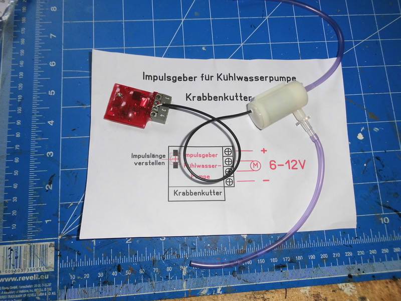

Ein Dieselgeräusch Modul da die KFKs ja mit einem 220 PS Diesel angetrieben wurde und.....zufällig entdeckt und gleich bestellt ^^
eine Kühlwasserpumpe uuuund daaaa bin ich mal echt gespant ob ich das hinbekomme :huh: das Ding soll man auch mit dem Geräuschmodul koppeln können :huh: :huh:
Heiko

aber nun weiter . Mein Plan erst mal die Elektronik zu verbauen hab ich erst mal verschoben . Habe nur das ganze mal zusammen gesteckt um zu sehen ob alles funktioniert und ich kann dem geneigten Leser versichern , der Motor brummt das Ruder rudert das Geräusch Modul tuckert und die Kühlwasserpumpe tut , nach etwas ansaugen , ihren Dienst . Bevor ich mit dem Beplanken anfange hatte ich erst mal Lust die andere Flack zusammen zu bauen
So das ist das gut Stück
aber oh graus . Der Bauplan ist leider sehr unübersichtlich und ungenau und die Teile ...naja :(
aber schließlich habe ich es doch geschafft aber Empfehlen kann ich diesen Bausatz leider nicht :( ne ....
und so mit Farbe und Netz am Fangkorb für die Patronenhülsen .Das Netz hab ich aus meiner Grabbelkiste war nicht beim Bausatz dabei. Fehlt nur noch ein kleines washing und das große Schutzschild . Ich überlege noch ob ich das Teil verbaue aber ich denke schon
so und weiter wird es gehen mit dem Beplanken des Rumpfs :wink:
Heiko
Sonntag, 2. Oktober 2016, 20:31
Wär doch schade, die Flak nicht zu verwenden, wo sie soviel Mühe gemacht hat. Bis auf eine Sinkstelle finde ich daran jedenfalls nichts zu mäkeln.
Wofür sind die roten Geschosse? Leuchtspur?
Sonntag, 2. Oktober 2016, 21:41
Ja Rot steht für die Leutspurmunition und ich denke mit der Sinkstelle meinst du diese Delle rechts neben dem Rohr ? Hätte ich das spachteln solln ? . Dachte das gehört so :doof:
