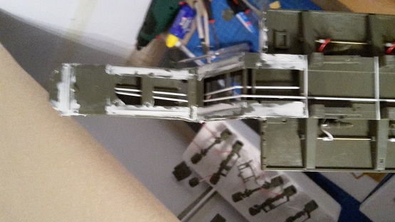

Am Wochenende habe ich schon mit den Achsen gestartet. Alle Achsen bleiben starr und werden nicht lenkbar dargestellt.
Es sind noch ein paar Schleifspuren an den Felgen zu sehen die noch ausgebessert werden.
Heute habe damit angefangen die Versteifungen zu bearbeiten. ich möchte die Hydraulikleitungen und die Bremsleitungen auch darstellen.
Deshalb habe ich begonnen die Öffnungen dafür frei zu schleifen. Dies wird ein wenig Zeit in Anspruch nehmen, da die Versteifungen nicht ganz passgenau sind und nachbearbeitet
werden müssen.
Die kleinen Öffnungen sind so im Bausatz nicht vorhanden und müssen an jeder Stütze eingearbeitet werden.

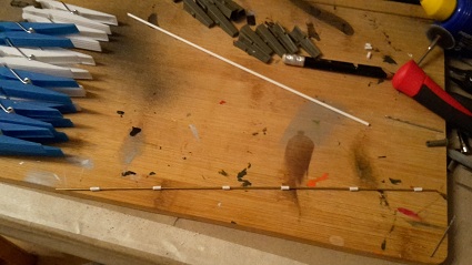

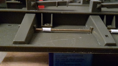

Die Hydraulikleitungen wurden beidseitig durch 1 mm Messingleitungen dargestellt.
Die Anschlüsse an die einzelnen Stoßdämpfer habe ich mit 2 mm Kunststoff Rundprofilen dargestellt,
welche durchbohrt wurden und auf das Messing geschoben wurden. Fixiert wurde alles mit Sekundenkleber.
Für die flexiblen Leitungen wird Klingeldraht genommen. komplett befestigen kann ich sie erst, wenn
die Bremsleitungen verlegt sind. Die Federn wurden schonmal ausgerichtet und angeklebt.

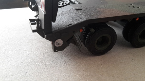

Ich habe ja die Antirutschflächen mit Mehl dargestellt.
Nachdem der neue Kompressor geliefert wurde konnte ich mich endlich der Tarnung widmen.
Die Tarnung habe ich nach Schablone gebrusht. Bei meinen letzten Militärmodellen, wurde dieses noch eher frei Hand
gemacht.
Es folgten die Decals, welche nicht alle heile blieben, was aber der eher schlechten Qualität dieser zu schulden war.
Zwei Warntafeln haben leichte Schäden davongetragen, was ich aber gar nicht so schlecht finde da es so ein wenig abgenutzter aussieht.
Danach kam ein Wash aus stark verdünnter schwarzer Acrylfarbe aufs Modell. Auch dieses habe ich zum ersten Mal gemacht. Ihr seht es sind so einige
Hürden für mich zu meistern, da ich ja auch nichts falsch machen will. Dafür ist mir das viele Geld, was ich bis jetzt in dieses Modell und Zubehör gesteckt
habe einfach zu schade.
Es soll jetzt noch mit Vallejo Pigments eine gewisse Verstaubung/Verschmutzung dargestellt werden.
Dazu habe ich noch eine Frage: Ich möchte nach den Pigmenten mit Mattlack alles versiegeln. Habe mir dafür von Vallejo den MAT VARNISH geholt.
Kann ich den einfach verdünnt ( so 1 Teil Lack 2 Teile Wasser ) mit der Airbrush auftragen? Und mit was kann ich die Gun dann reinigen? Einfach Wasser wie sonnst auch?
Hat jemand nen Tip? Eher 0,5 oder 0,2 er Düse? Das plagt mich noch ein wenig.
Zum Schluss noch ein paar Bilder.
Bin für Hilfe und Kritik immer dankbar.

Heute habe ich mich um einige der Hydraulikleitungen gekümmert. Diese bekommen natürlich auch noch ihre Farbe ab.
Ich schaffe leider nicht so viel wie ich gerne möchte. Arbeit halt. Aber langsam geht es voran und in der Ruhe liegt die Kraft.

Jetzt ein paar Bilder. Wie immer ist Kritik (außer sowas wie von meiner Frau :lol: ) und Lob gerne gesehen.

Super, was du so an Blech verarbeitet hast. Dein Leitungen sehen auch super aus. Toller Baubericht.

Moin an alle.
Heute ein Update mit dem "Ist Stand".
Alles ist so weit wie möglich montiert um den finalen Tarnanstrich zu bekommen. Die Drahtseile mussten schon auf die Winden gezogen werden, da es im Nachhinein für meine Begriffe ( Wurstfingeralarm :D ) nicht mehr möglich wäre. Auch das Fahrerhaus wurde montiert. Aber seht selbst.
So schütze ich das Drahtseil.
Entschuldigung für die Bilder. Ich bin noch in der Suchphase für nen optimalen Bild Dienst.
Lob und Kritik wie immer gerne gesehen.
