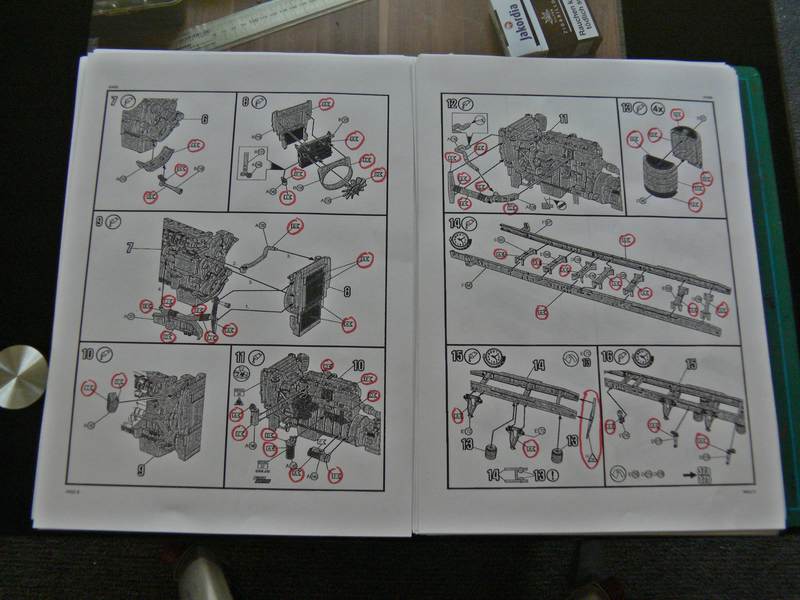

Hier einmal, zum Vergleich die Moebius- und die Revellanleitung.

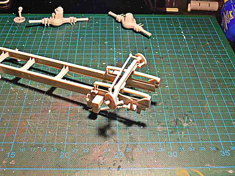

So, nun genug geschwafelt, es geht los und beginnen werde ich mit dem Fahrgestell, hierzu habe ich mir die Hauptteile aus den Spritzlingen heraus getrennt und versäubert, aber viel zu tun gab es da nichts, nur das Übliche.
Dann wurden die Teile einzeln eingepasst und da habe ich schon gesehen das alles sehr gut zusammen passt, also auf einer Seite eingeklebt, trocknen lassen und die andere Fahrgestellseite angeklebt. Es brauchte hier nichts mit Gummis fixiert oder gerade gerichtet werden, es passte einfach auf Anhieb.

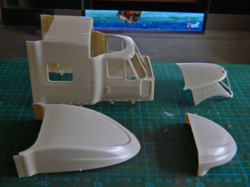

Auch die Kabinenteile habe ich zur Probe mal zusammen gesetzt, auch hier zeichnet sich schon eine sehr genau Passgenauigkeit ab.
Wer sich nun Fragt, ja welche Farbe soll das Teil dann bekommen, dem sei gesagt, es wird eine einfache helle Farbe werden mit einem seidenmatten schwarzen Fahrgestell, also nichts aufwendiges, keine metallic Lackierung und auch nichts mehr farbiges, mehr mag ich noch nicht Verraten.

Das mit der Revell-Bauanleitung passt schon da es sich dabei auch um den Moebius-Bausatz handelt, nur vielleicht mit anderen Decals :S .
OoB ist nicht unbedingt verkehrt da man auch so was hübsches aus dem Karton herstellen kann. Hast du ein spezielles Transportunternehmen ausgewählt oder wird er nur einfach Weiß ohne Werbung ?

@Bernd, das mit der BA sehe ich auch so, diese Schritt für Schritt Anleitung von Revell finde ich besser. Zur Farbe, nein auf jeden Fall kein weiß, es wird ja kein Mietlaster, ich dachte da eher an ein schlichtes und einfaches gelb, evtl. mit einer Besitzerbeschriftung, sonst nichts weiter.

Gibt ja kleine Mängel bei dem Bausatz, aber in der REVELL-Anleitung wird das ja schon korrigiert ( Passgenauigkeit der Motorhaube z.B. )

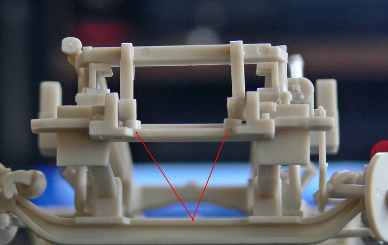

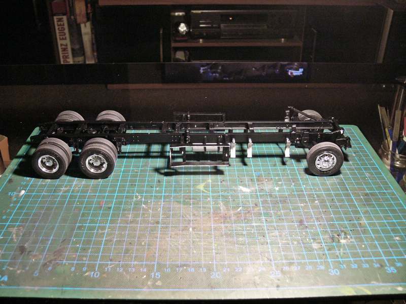

Gestern Abend ging es dann auch am Fahrgestell weiter, die Hinterachsen wurden zusammen gebaut und am Fahrgestell angebracht. Auch hier gibt es keine Probleme, obwohl die Achsen jeweils 6 Klebepunkte haben.
Im Gegensatz zur Bauanleitung, habe ich mich dafür entschieden die Halterungen für den Schalldämpfer, die Seitenverkleidungen und die Tanks, vorab schon direkt am Fahrgestell an zubringen. Diese Teile werden auch in der Farbe des Fahrgestells mit lackiert. Es ist einfacher und die Chromteile kann man dann später ankleben.
Zum Schluss wurde noch die Halterung für die Motorhaube zusammen gebaut und am Fahrgestell angebracht. Hier gibt es nun einen Unterschied in den BA von Revell und Moebius, Revell sagt aus, das man unterhalb der beiden Scharniere, jeweils ein 1,5mm dickes Teil anbringen soll, das man sich aus einem Gussast zuschneidet.
Das Ganze macht auch Sinn, die Scharniere würden sonst sehr locker sitzen und herum wackeln. Allerdings hat ein nachmessen an dieser Stelle ergeben, das 2mm besser sind, so kann man diese kleinen Stücke gut noch gerade Feilen und man kommt auf gut 1,8mm. Die Scharniere sitzen dann gerade ohne zu wackeln und können sich auch leicht bewegen.
Fast vergessen hätte ich noch zwei Streben (Teil D163 und D165) sie kommen zwischen die mittleren Halterungen E78 und die vorderen Halterungen D79. Beachten sollte man, das die Strebe D165 mit ihrem Bogen in Fahrtrichtung nach vorne zeigt, dahinter sitzt später die Getriebeglocke.
Somit ist das Fahrgestell fertig zum lackieren, ich war schon erstaunt das man das in drei Abenden schafft, aber alles passt einfach gut zusammen. Kein Vergleich zu den alten AMT's die ich sonst baue.

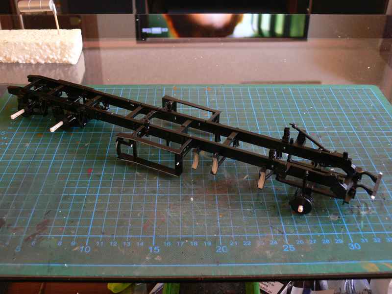

Da ich am WE nicht ganz so viel Zeit hatte ist auch nicht sehr viel passiert, aber das Fahrgestell ist soweit lackiert.

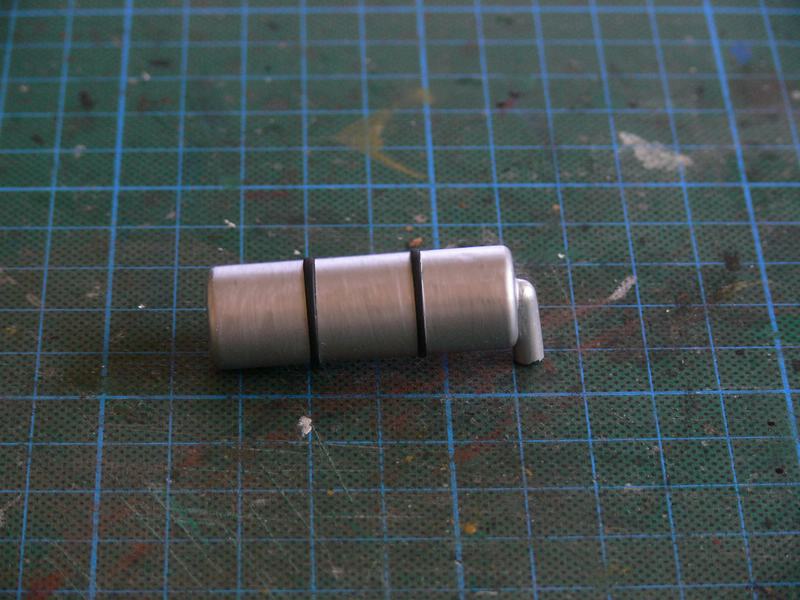

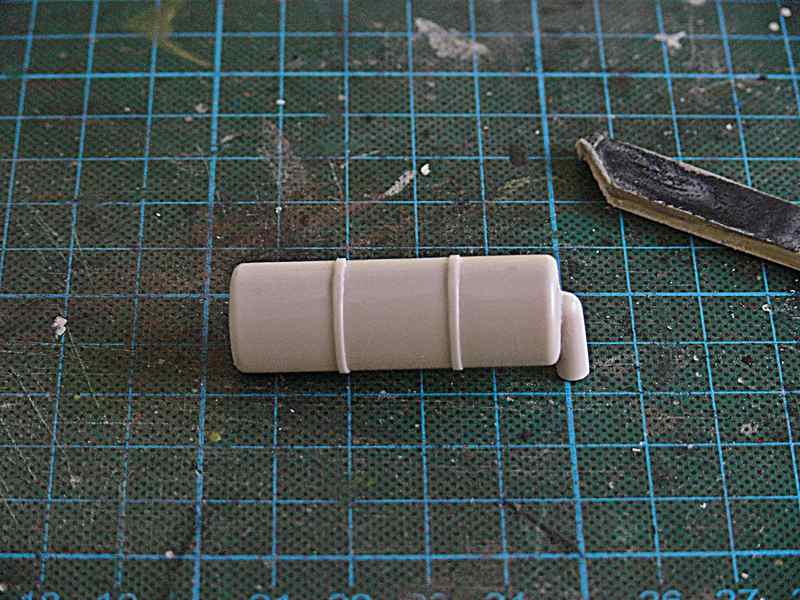

Am Schalldämpfer wurde die Klebenaht entfernt, dann silber gepinselt und die Halteringe bemalt.
Zum Schluss wurden dann noch die Räder zusammen gebaut, hierbei sollte man beachten das die Reifen zwei Seiten haben, eine beschriftete und eine ohne Beschriftung. Man kann also wählen ob mit oder ohne. Ich habe die Beschriftung nach außen gemacht, gefällt mir ganz gut so. Die Laufflächen der Reifen wurde dann noch mit 240iger Sandpapier angeraut. Beim Zusammenbau gab es dann keine Probleme.

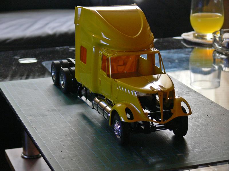

Ganz im Gegensatz zu meinen sonstigen Gewohnheiten, habe ich heute Mittag schon die Kabine, das Dach und die Motorhaube lackiert. Die Farbe ist RAL 1021 Rapsgelb und passt, wie ich finde, sehr gut zum LoneStar.
Vorab schon mal ein paar Bilder, aber trocken ist es noch nicht wirklich und ich traue mich auch noch nicht die Teile an zufassen.
Bessere Bilder werde ich dann bei Tageslicht machen, ich habe mich nur gefreut das die Lackierung geklappt hat. Wie man ja weiß geht es nicht immer beim ersten mal gut.

Saugut Bernd, gefällt mir außerordentlich. :) Und lieber nicht anfassen.

Super, schon Gelb der DHL-Laster. Scheint auch gut gelungen zu sein, Lackfehler erkenne ich jedenfalls nicht :ok: .

Das Gelb kommt dem Vorbild ja schon mal sehr nahe :)
Und die Lackierung ist dir bestens gelungen, sehr sauber und schön gleichmäßig glänzend :dafür: :dafür: :dafür:

Freut mich das euch die gelbe Farbe und meine Lackierung gefällt, zwei Teile hatte ich Gestern vergessen, beim Lackieren. Macht aber nichts, da ich die Motorhaube von innen auch noch lackieren will. Bilder dazu dann später.
@Bernd, Grüße zurück und nein keine Fehler vorhanden, hab es eben mal rund herum geprüft.

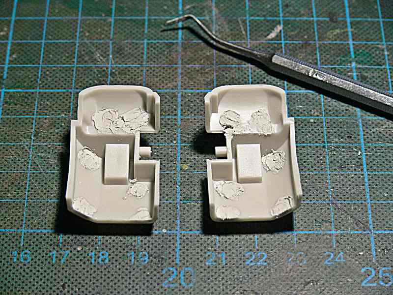

Nachdem ich gestern festgestellt hatte das ich die unteren Kotflügel vergessen hatte mit zu lackieren, wollte ich das eigentlich gleich noch nachholen. Aber bei genaueren hinsehen hatten die zwei Teile doch ein paar Auswerfermarken.
Die wollte ich so aber doch nicht lassen, ich denke mal das man sie bei hochgeklpter Motorhaube sehen kann, also mal schnell verspachtelt.
Ich habe das dann über Nacht aushärten lassen und heute Morgen verschliffen, gewaschen und anschließend lackiert, dabei wurde dann auch gleich die Motorhaube von innen mit lackiert.

Zum Schluß für heute habe ich die Kabinenteile einmal lose zusammen gesteckt, weil ich sehen wollte wie es wirkt und ich bin ausgesprochen zufrieden mit mir!

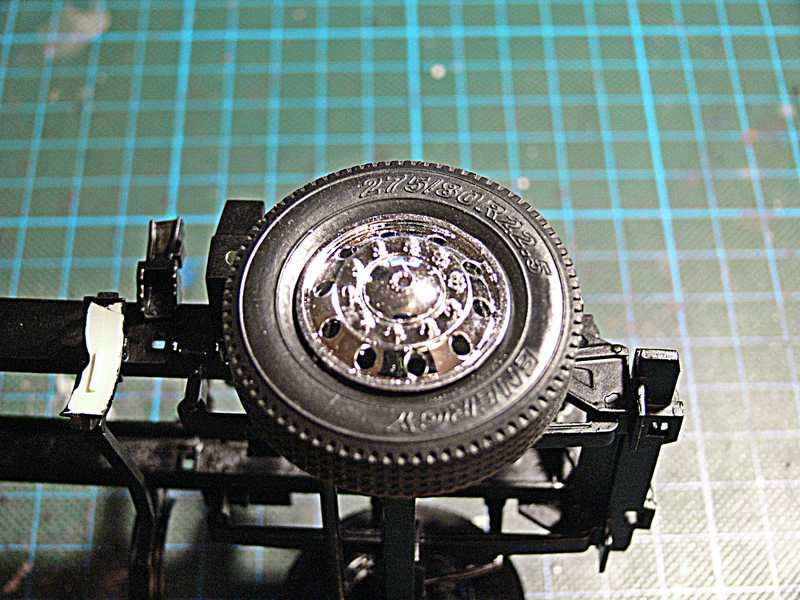

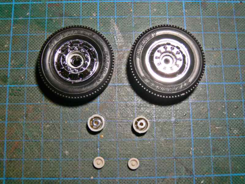

Ein ganz klein wenig ging es heute weiter am Truck, die Räder und die unteren Kotflügel sind montiert.
Wobei die Hinterräder keine Probleme machen, einfach aufstecken bis es klick macht und fertig. Die Vorderräder fand ich ein wenig kniffliger. Als erstes sollte man an den Chromfelgen und den Radkappen die Bereiche vom Chrom befreien wo später geklebt wird. Also der Kreis innerhalb der Felge und der äußere Rand unter der Radkappe.
Wer, wie ich, auf drehende Räder nicht verzichten möchte sollte nun langsam und bedächtig weiter arbeiten. Zuerst habe ich etwas Kleber auf die Radnabe am Fahrgestell aufgetragen, dann das Rad aufgesteckt und danach eines der beiden Teile E80 mit der Nut zur Radnabe hin, mit einer Pinzette eingesetzt und angedrückt. Hier sollte man nun warten bis der Kleber abgebunden hat, es sind ja die Radhalter die man beim Klebe vorgang nicht überdrehen sollte.
sorry für die schlechte Bildqualität, ich hatte vergessen den Autofokus ab zuschalten um mit der Hand scharf zu stellen
Danach gibt man vorsichtig etwas Kleber auf den inneren Rand der Felge und setzt die Radkappe ein, auch hier ist die Pinzette hilfreich, da die Teile sehr schnell verkanten und man sie nicht nach unten bekommt. Das hatte ich bei einem trocken Versuch vorab schon bemerkt.
Wenn alles gut trocken ist kann man analog dazu das andere Rad anbringen. Wenn die Räder sich bewegen ist einem fröhlichem Spielchen mit brummbrumm, nichts entgegen zusetzen. :lol: :abhau:

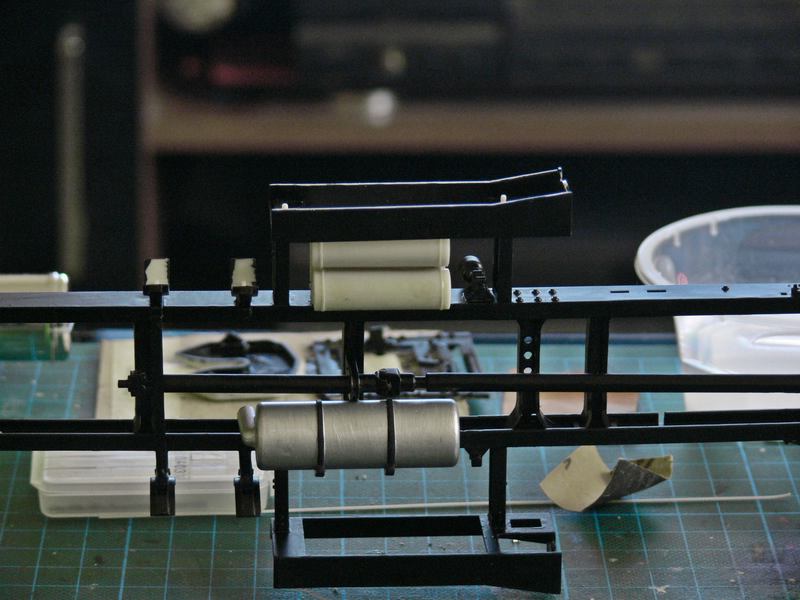

Etwas weiter ging es dann heute auch, ich habe den Batteriekasten, die Drucklufttanks und die Sattelplatte fertig bekommen.
Allerdings habe ich den Batteriekasten und die Drucklufttanks vom Chrom befreit, warum?, man sieht diese hinterher sowieso nicht mehr, von oben ist die Kabine drüber und an der Seite sind sie hinter dem geschlossenen Teil der Seitenverkleidung.
Dann wurde das Päckchen noch ans Fahrgestell angeklebt und später auch in seidenmatt schwarz lackiert.

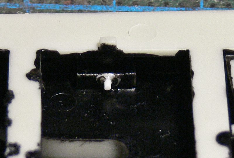

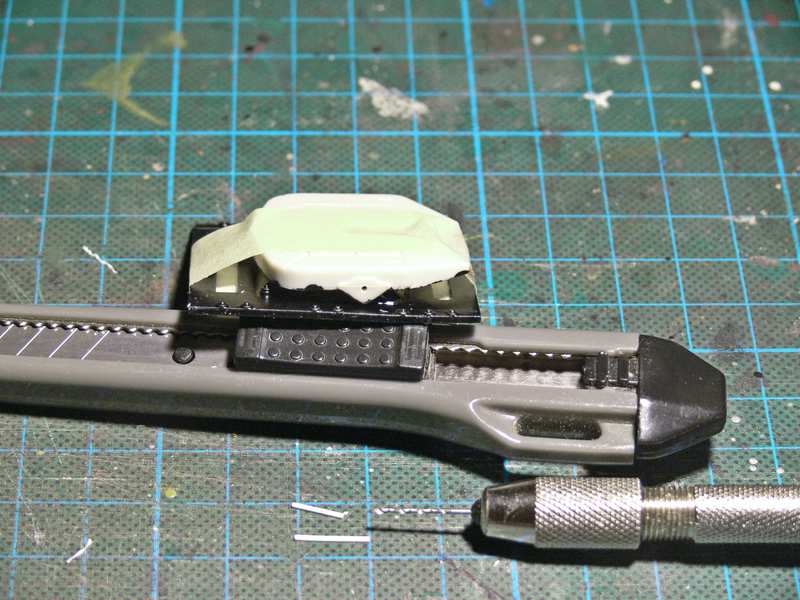

Dann habe ich mir die Sattelplatte vorgenommen, ich wollte sie, wie auch beim Astro, fest aber dennoch beweglich haben.
Dafür wurde dann zuerst die Sattelplatte von unten lackiert und die Halterung von oben.
Das muss natürlich ausreichend trocken werden. Dann wurde die Sattelplatte, mit einem Streifen Kreppband an der Halterung fixiert.
Nun wurde mit einem 0,8mm Bohrer auf jeder Seite ein Loch gebohrt und zwar so hoch das man die Halterungen an der Sattelplatte mit durchbohrt.
Dann wurde, aus einem 05mm Evergreenrundstab, zwei ca. 1cm lange Stücke abgeschnitten und in die Löcher eingesetzt. Auf jeder Seite wurde es dann mit einem Tröpfchen Kleber, von innen und außen gesichert. Innen habe ich die Stange etwas überstehen lassen und nichts mehr gekürzt.
Nachdem der Kleber ausgehärtet war, wurden die äußeren Stücke mit dem Messer abgeschnitten und bei geschliffen, so das man nach dem Lackieren nichts mehr sieht.
Wie schon beim Astro, hat das auch hier sehr gut funktioniert und mir gezeigt das man es so eigentlich mit jeder Sattelplatte machen kann.

Etwas weiter gegangen ist es heute dann auch, zuerst habe ich die Tanks zusammen geklebt, allerdings nur an den beiden inneren Stiften und Löchern kam der Kleber zum Einsatz. So konnte ich austretenden Klebstoff vermeiden und die Bereiche, an denen die Tanks angeklebt werden, wurden vom Chrom befreit.
Dann habe ich mir die Tankbänder angefertigt, hierzu habe ich erst mal mit einem alten Stück Kreppband den Umfang ermittelt, es sind genau 7,5cm. Dann wurden aus meinen Abklebeband die Tankbänder geschnitten und mit dem Edding schwarz eingefärbt. Die Bänder sind in diesem Fall 2mm breit.
Zuerst habe ich das zweite Band von vorne angebracht, da dieses keine Verbindung zum Fahrgestell hat.
Dann wurde der erste Tank angeklebt und gewartet bis der Kleber soweit fest ist.
Nun wurden die restlichen Bänder angebracht, sie laufen oben von der Halterung nach unten zur Halterung.
Analog dazu kam nun der andere Tank dran.
Zum Schluss für heute mal ein Blick wie er dann mal so aussehen wird...
… aber es fehlt ja noch so einiges. Mit den weiteren Chromteilen für das Fahrgestell warte ich jetzt bis ich die schon bestellte BMF Folie habe, da gibt es dann doch die eine oder andere Stelle die damit wieder hergerichtet werden soll. Bei den Tanks sieht man da ja später nichts mehr, aber am Staukasten, den Seitenverkleidungen usw. schon.

Die Tankbänder hast du gut gelöst, ich nehme dafür ISo Band gibt es in jeder Farbe und lässt sich genau so gut verarbeiten. Nur ein Tip für das nächste mal, ansonsten bin ich gespannt wie es dann mit dem Bare Metall Folie weiter geht, mach weiter so. :ok:
Schönen Abend Werner
Montag, 30. November 2015, 09:01
Hallo Werner,
Danke für den Tipp, Isoband hab ich auch da, aber da war mir die Klebekraft zu hoch. Das Moebius Chrom ist hauch dünn und die Gefahr mir die Tanks zu beschädigen, falls ich es noch mal abziehen müsste, war mir zu groß. Ich hatte mir schon eine Radkappe mit dem Daumennagel beschädigt, zum Glück sieht man das nicht weiter, somit bin ich dann vorsichtiger geworden und habe auf mein Abklebeband zurück gegriffen.
Das kann man auch ausrechnen :hey: :abhau: :abhau: :abhau:
Ich nehm auch Isolierband, klappt echt gut.
Hier erst schwarz und dünneren Streifen weiß einfach drüber
Und an anderen Stellen nutz ich das auch
