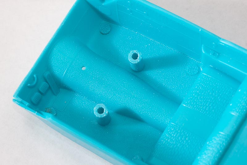

Dann habe ich im Innenraum noch das Problem, dass dort vier sehr deutliche Auswurfmarken in einer strukturierten Fläche zu sehen sind. Da bin ich mir noch nicht ganz sicher, wie ich das lösen will... Evt. einfach die Auswurfmarken wegschleifen, dünn etwas Spachtelmasse darüber und dort mit einer Nadelspitze nachgravieren... ?(

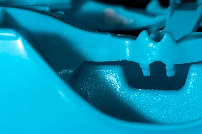

Um diese Lücke geht es. Prinzipiell sehe ich dabei drei Möglichkeiten:
1. Die Lücke mit Sheet / Spachtel füllen und vor der Lackierung möglichst gut anpassen
2. Vorne auf beiden Seiten den rot eingekreisten Zapfen kürzen. Dabei weiss ich aber nicht, ob ich dann nicht an anderer Stelle auf Probleme stosse, da ja dadurch die Geometrie der ganzen Konstruktion verändert wird
3. ignorieren :!!

Freitag, 2. Oktober 2015, 17:41
Moin Urs,
bist Du sicher, dass der Zapfen da hin gehört?
So wie der am Rahmen hängt, sieht das für mich nicht so aus.
Ich würde mir wohl mal ansehen, wie die Achse am Modell aussieht (mit Rad), wenn der Zapfen da ist.
Sollte der Zapfen oder ein Teil davon notwendig sein, würde ich die Lücke(n) schliessen.

Solche fetten Lücken sind eine typische AMT-Krankheit. Die schließe ich idR komplett mit Plastiksheet. Dann kann ich das Chassis so von unten einsetzen, dass nichts mehr wackelt.

Ja, da bin ich mir sicher. Es hat zwei Zapfen mit Löchern an der Karosserie und am Chassis an derselben Stelle zwei kleine Stifte, die in diese Löcher passen.

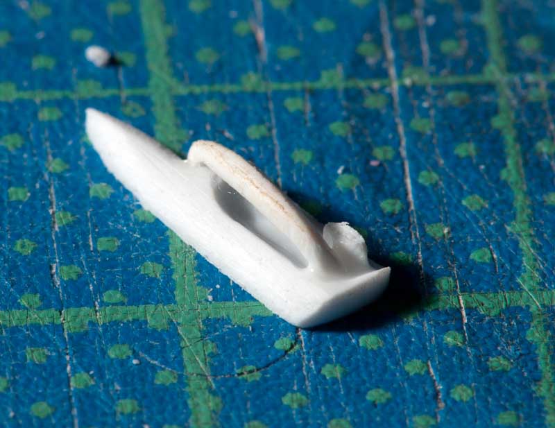

Ich wollte nun mal den Motor zusammenstecken um zu sehen, ob der dann noch in den Motorraum passen würde, wenn ich die Zapfen komplett wegschleife und bin dabei auf folgendes Problem gestossen: Die Teile sind weder auf dem Plan noch auf den Spritzlingen nummeriert. Ausserdem sind die Zeichnungen im Plan in einer (nett ausgedrückt) eher bescheidenen Qualität. Das Teil, welches ich nicht recht identifizieren kann, ist im Plan mit "Carburetor" bezeichnet. Das einzige Ding, das ich an den Spritzlingen gefunden habe, welches halbwegs mit der Zeichnung übereinstimmen könnte seht ihr hier im Foto:
Denkt ihr, dass ich das richtig identifiziert habe, oder sollte das doch etwas anderes sein? Mit dem Ausschlussverfahren bin ich leider auch nicht weiter gekommen, da in einem anderen Bauschritt, wo auch noch Teile in den Motor eingebaut werden, die einzelnen Teil noch viel schwieriger zu erkennen sind...

Freitag, 9. Oktober 2015, 23:28
also in meinen Augen, sieht das Teil auf deinem Foto einem Vergaser schon sehr ähnlich ;)
Samstag, 10. Oktober 2015, 07:53
Hallo Urs,
das ist bestimmt der Vergaser. SChau doch mal, ob sich zu dem Zapfen am Vergaser oben eine entsprechende Aufnahme am Luftfilter unten findet.
Ludwig

Carburetor = Vergaser :ok: , und Tas Teil sieht mir sehr nach einem Vergaser aus.

Howdy Urs :wink: ,
so, wie sie da liegen, können sie eigentlich noch nicht fertig sein. Die Türgriffe im Original sind an zwei Sellen mit der Tür verbunden, eben vorne und hinten, haben aber eigentlich keine hinterliegende Platte. Es sei denn, du möchtest eine verchromte "Griffmulde" darstellen, dann wären deine Griffe hier fast fertig.
Immer dein Einverständnis vorausgesetzt, habe ich mal ein Photo von einem Türgriff mit dieser "Griffmulde" eingefügt. ( Türgriff links 1957 Chevrolet Bel Air Convertible ). Vielleicht wird dann deutlicher, was ich meine:
Ich hoffe, es ist hilfreich. ( Hattest du dich eigentlich schon für eine Wagenfarbe entschieden ? Bei den entsprechenden Farben und Materialien der Innenausstattung könnte ich dir behilflich sein )
So long
Matze

Hallo Matze
Vielen Dank für das Bild. In meinen Bauberichten darfst Du gerne Bilder einstellen, wenn es darum geht, etwas zu veranschaulichen.
Ich hatte bisher nur Bilder von schräg hinten gefunden, wo es nicht so deutlich zu erkennen war. In der Zwischenzeit habe ich dein Foto zum Anlass genommen, die Türgriffe nochmals neu zu machen (diesmal auch etwas ausführlicher dokumentiert):
Angefangen hat alles mit einem Stück 1mm dicken Sheet, wo mal grob die spätere Form aufgezeichnet wurde
dann mit dem Proxxon und einer Nagelfeile in Form gebracht
anschliessend mit der Nagelfeile die Kanten schräg geschliffen
und wieder mit dem Proxxon mit einem kleinen Kugelfräser die Einbuchtung rausgefräst
so sieht das Ganze nach einem Feinschliff mit 600er Schleifpapier aus
Hier seht ihr die Einzelteile, aus denen der Türgriff anschliessend zusammengesetzt wird: links die Griffmulde, rechts oben den Öffner und von rechts unten schleicht sich der Haltegriff ins Bild, den ich ebenfalls aus einem Stück 1 mm Sheet gefräst und geschliffen habe
Und so sieht der fertige Türgriff aus (hier die Version für die Beifahrerseite)
