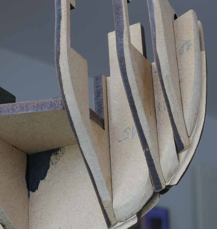

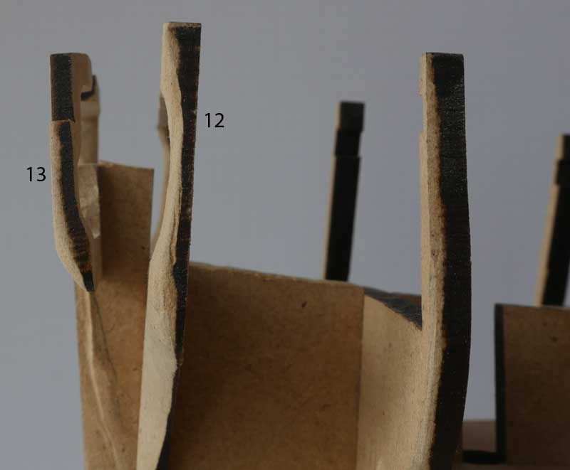

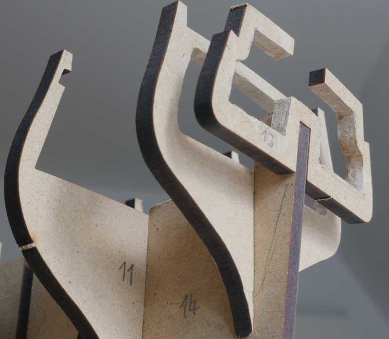

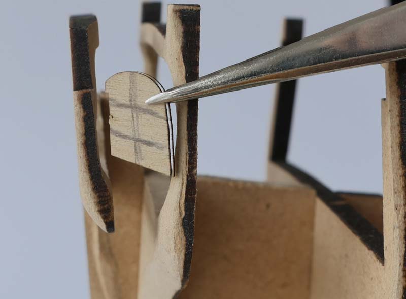

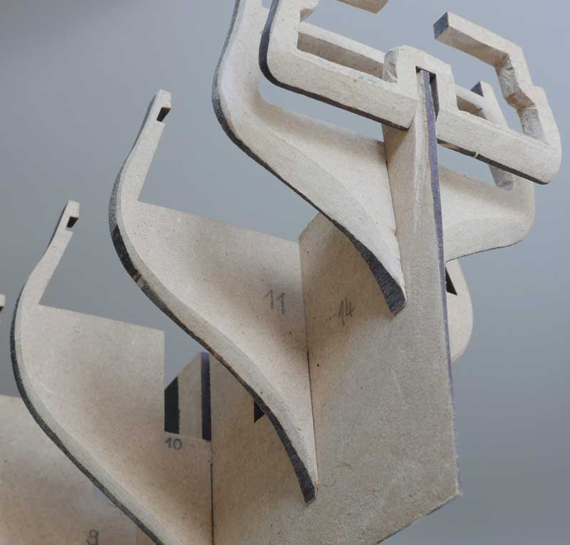

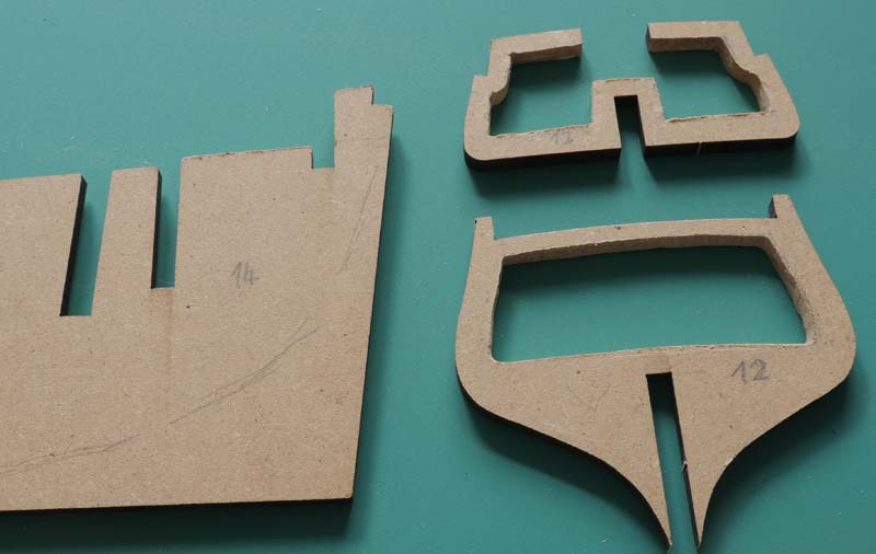

Zunächst habe ich nach dem
probeweisen Einsetzen der Spanten auf den falschen Kiel einen Eindruck über die
Rumpf bekommen. Dabei fiel mir auf, dass ja der letzte und vorletzte Spant keinen
Durchblick zu den achterlichen Fenstern zulässt. Ich möchte später
versuchen, die Kabine des Käptain, sowie dessen Nebenräume im inneren des
Schiffes nach zu bauen. Dafür soll ein Blick durch die Heckfenster ins Innere
möglich werden.
Wie
ich dann das Heck genau ausgestalte weis ich noch nicht genau. Zunächst müssen
aber die Spanten an den falschen Kiel angeschliffen und
mit ihm angeleimt werden,
damit es weiter gehen kann. Dazu war der Durchbruch wohl schon jetzt erforderlich.

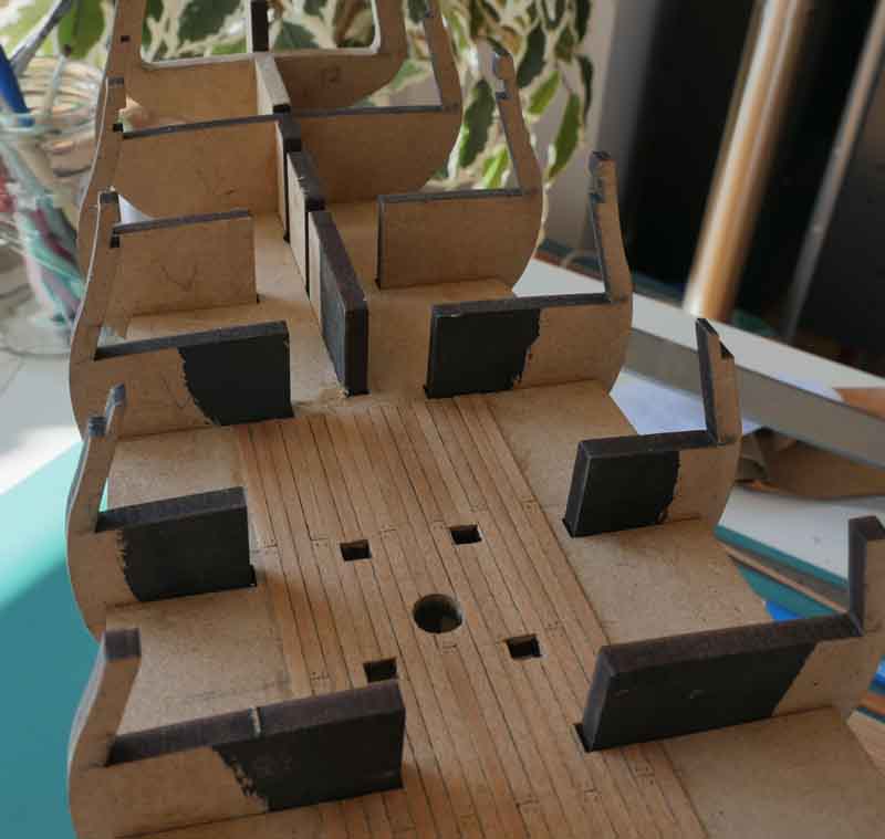

Die Spannten wurden abgeschliffen, damit die Erstbeplankung gut sitzt. Dazu habe ich meinen Dremel von Proxon verwendet. Damit ging die Arbeit gut von der Hand.
Jene Bereiche der Spannten, die eventuell durch die Luken des Kanonendecks sichtbar werden können, habe ich dunkel gebeizt.
Dann habe ich die Planken mit dem falschen Kiel verklebt und gleichzeitig das 5mm dicke Unterdeck eingesetzt.
Dabei bin ich ganz schön ins Schwitzen gekommen. Beim Einsetzen des unteren Decks,
das ja die Spanten zum falschen Kiel ausrichtet,
war ich nahe daran dieses Deck
zu zerbrechen.
Alles war sehr eng aufeinander abgestimmt, so dass es mir sehr schwer fiel, das untere Deck einzusetzen.
Hier kann man die Bruchstelle sehen:

Es geht kleckerweise weiter
Die Füllstücke am Bug zwischen der Spannten wurden angeschliffen und eingesetzt.
Alles in der Hoffnung, dass dies bei der Erstbeplankung unterstützend wirkt.
Die entsprechenden Teile für das Heck bleiben erstmal unberücksichtigt.

Es geht jetzt darum, alle Vorbereitungen für den Bau der Kajüten auf dem Hauptdeck (die Hütte) zu treffen und zwar so, dass später durch
die beiden hinteren seitlichen Fenster und die Heckfenster ein guter Blick auf die spätere Inneneinrichtung der Hütte geworfen werden kann.
Hier der auf dem Hauptdeck abgeteilte Bereich der Hütte
Zur Verdeutlichung des Vorhabens habe ich im nächsten Bild einmal ein Bogen Papier behelfsmäßig als Ersatz für den späteren Kajütenboden
durch den Spannten Nr. 12 gelegt. Dieser Spannt war ursprünglich ganz geschlossen. Der behelfsmäßige weiße Papierboden stößt an
Spannt 13, dessen Durchbruch den Blick auf das spätere Heckfenster freigibt. Dort wo der Spannt 13 beginnt entsteht eine Stufe,
die ich später zu einer Sitzgelegenheit vor dem Heckfenster ausbauen werde.

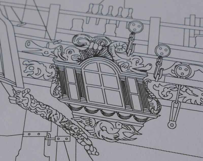

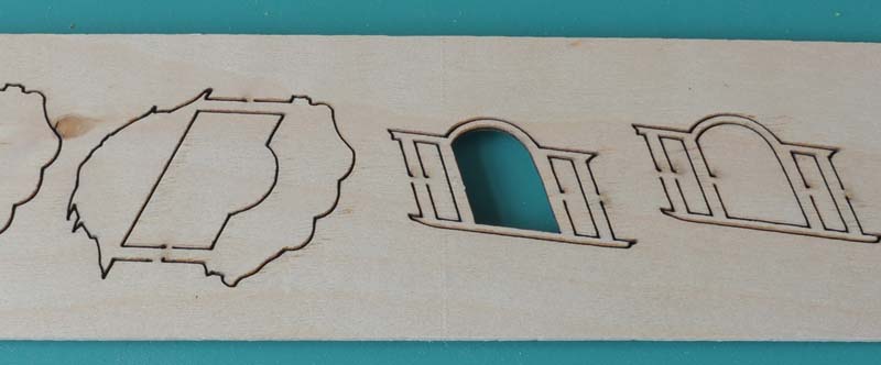

Das folgende schöne Seitenfenster soll im Heckbereich zwischen den Spannten Nr. 12 und 13 angebracht werden:
Allerdings stehen die Spannten 12 und 12 soweit aneinander, dass es kaum möglich ist, dazwischen noch ein Fenster einzusetzen, ohne dass der
Blick durchs Fenster mit Spannten verdeckt ist. Deshalb habe den Zwischenraum durch entsprechendes Abschleifen der Spannten erweitert:
Zur Veranschaulichung habe aus dem Bausatz die entsprechende Fläche des Fensterglases einmal zwischen den beiden Spannten gehalten.
Diese Arbeiten wollte ich schon jetzt erledigen, denn wenn erst einmal das beplankte Hauptdeck montiert ist,
sind Schleifarbeiten an den Spannten unbequem und die Planken könnten Schaden nehmen. Natürlich ist nun die
Erstbeplankung mit Vorsicht anzubringen damit die aufs äußerste verdünnten Spannten
12 und 13 nicht zerbrechen.
