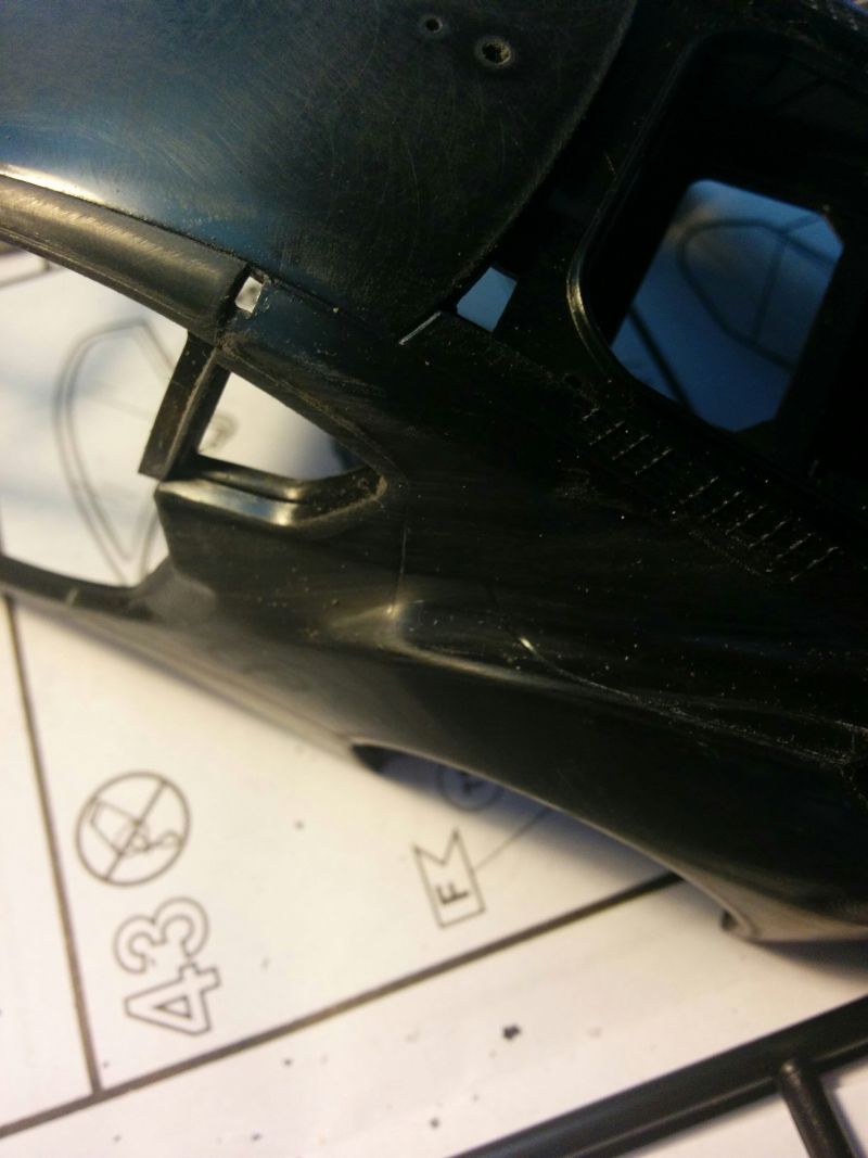

Tja....da liegt er nun auf dem Tisch, der neue BMW i8.
Christian hat ja bereits eine umfassende Bausatzvorstellung gemacht, der Bausatz ist wirklich ein neues Level für Revell. Nun liegt's an mir, dem Besprechungsmodell einen adäquaten Baubericht zu gönnen.
Gebaut wird selbstverständlich OOB....auch wenn ich mir schönere Farbwahlen als schwarz für den Hybridsportler vorstellen kann
Schaut zu und geizt nicht mit Kommentaren:
Zunächst wird analog zur Bauanleitung mit dem Motor begonnen, der wie von selbst zusammenflutscht und nur aus Gewohnheit von mir verklebt wird:
Dann hab ich bereits parallel die Frontschürze an der Karosserie verklebt (die Heckschürze läßt sich stecken), da ich Klebespuren auf den lackierten Teilen vermeiden will. Ich denke, mit den "Spoilern" links und rechts der Heckscheibe werde ich es genauso machen.
So, nächstes Update ist dann wohl in Farbe und nicht mehr schwarz-weiß.... ;)
Grüße, Andy

Bei den hinteren Leit"blechen" würde ich so vorgehen, wie es wohl in der Bauanleitung ist: erst lackieren und dann ankleben. Ich habe mir lange genug das Original betrachtet und sehr viele Bilder gemacht. Gerade im Bereich über den Heckleuchten ist es bei verklebten Teilen sehr schwer, Farbe hin zu bekommen oder Glanz. Da ist nicht viel Platz. Das wird sich nicht vermeiden lassen, diese am Ende anzubringen. Nach dem Lackieren.
Donnerstag, 16. Juli 2015, 14:32
Ja, da hast du wahrscheinlich recht und ich muß nur ordentlich sparsam sein mit dem Kleber.
Ansonsten hab ich noch die leichten Formtrennnähte verschliffen, die auf den Kotflügelkanten waren
Außerdem wird die Heckschürze nun doch schon verklebt, da ich Spalte bemerkt habe, die ich verschleifen will
Der Bausatz hat echt eine tolle Passform, nur die Außenspiegel brauchen wohl etwas mehr Gewalt; die werde ich wohl dann auch vor dem Lackieren montieren
Grüße, Andy

Mit dem Verkleben der Karosserieteile...ich habe sie alle einzeln lackiert. Wenn Du eine andere Farbe als Schwarz :schlaf: wählst, wirst du Schwierigkeiten bekommen, die Farbunterteilungen "korrekt" wieder zu geben....und einen Glanz drunter, wie Christian schon anmerkte.
Das betrifft aus meiner Sicht
- das Heck, das Revell sinnvoller weise suuuper paßgenau in den Einzelteilen gegossen hat
- die Front im Einzelnen zu lackieren ist auch nicht ohne, wenn Du die Farbtrennlinien beachtest
- ebenfalls die "Schweller"
- die Luftleitbleche (Unterseite schwarz, Oberseite Wagenfarbe)
- die Außenspiegel
Ich bin jedenfalls froh, das ich die Karosserieteile einzeln lackiert habe. Das Abkleben ist um ein vielfaches einfacher
Noch ein Hinweis. Ich bin nicht gerade ein Fan der Gießnähte. Aber: nicht alles an dem i8 ist ein Gießgrat!
Die Luftleitbleche haben der langen Außenkante entlang eine naht und die Türablagen ebenfalls. Die gehören so hin!
Du musst drauf achten, der i8 ist scharfkantig geformt, was BMW so gezeichnet hat ;)
Es ist empfehlenswert, einen weißen oder besser gesagt Nicht-Schwarzen als Vorlage zu nehmen, um die Designsprache für die Lackierung innen wie außen zu verstehen. Bei Schwarz wird alles geschluckt.
Ich hab die Bauanleitung gerade nicht zur Hand, um Dir die Bauteilnummern mit zu geben.

Ich verstehe schon, welche Teile bzw Kanten du meinst. Und ja, man kann sicherlich alles einzeln lackieren, aber ich kenne mich und mein Talent am ende doch noch alles zu versauen, und sei es abschließend beim Sicken schwärzen :lol:
Ich gehe auch davon aus, dass es mit dem Abkeben fies wird, aber komplett schwarz würde ja die Zweifarbigkeit aufheben, ein herausstechendes Merkmal des i8, finde ich.
