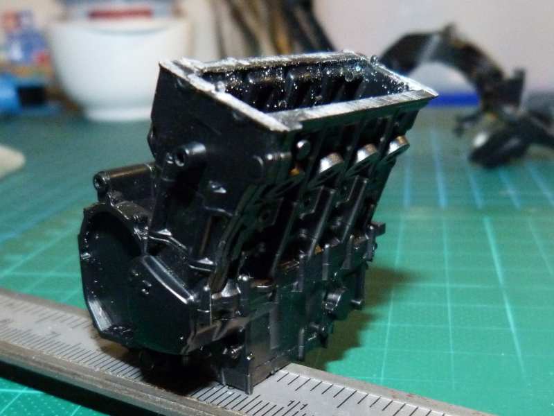

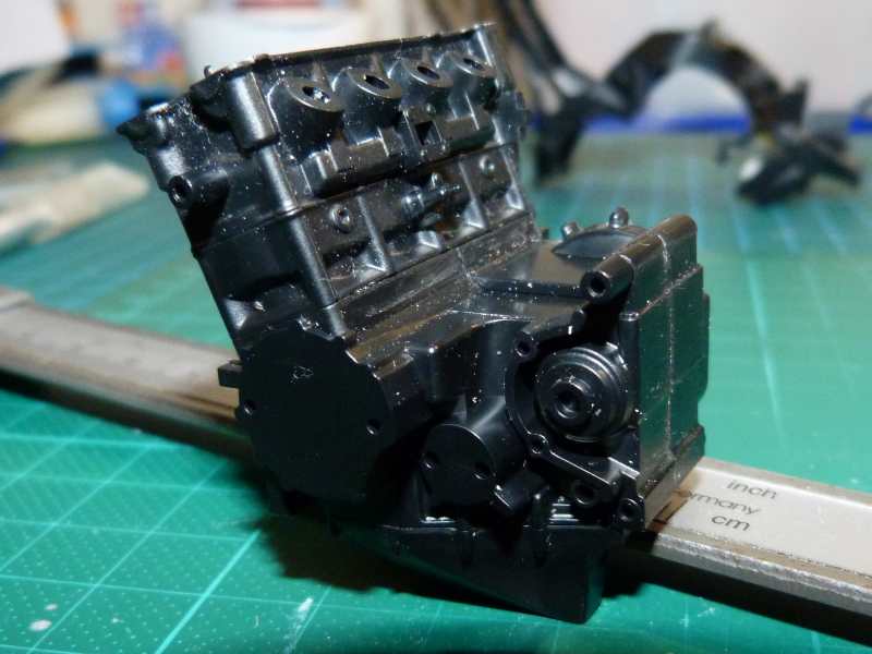

Es geht los mit dem Motorblock. Hier die Einzelteile:
Und montiert. Für meine Maßstäbe ist das eine Wand von einem Motor.
Seitendeckel und Ventildeckel werden eine Kontrastfarbe bekommen, darum fehlen die noch:

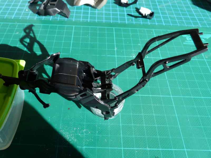

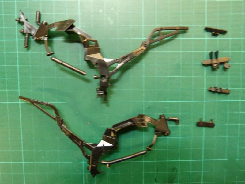

Die Einzelteile für den Rahmen. Sorry leider unscharf. Hab's erst gemerkt als es zu spät war, das Foto neu zu machen:
Der Zusammenbau beginnt:
Hier zu sehen: die in den Rahmen integrierte Airbox:
Testweise mal den Kraftstoff-Behälter draufgelegt. Da ist noch nichts lackiert, der Metallick-Look ist wirklich so.
Der Rahmen ist ziemllich pfiffig konstruiert. Fast alle Klebefugen sind unsichtbar durch die nachgebildeten Schweißnähte. Lediglich im Kopfbereich gibt es etwas zu spachteln:
Als nächstes hab ich mich mit der Airbox befasst. Hier seht ihr die Ansaugschläuche, den 12er-typischen Ansaug-Rüssel und die zwei -sagen wir mal- Lungenflügel. Sieht von oben ganz gut aus.
Von unten sind die Teile aber offen:
Mag in fertigungstechnischer Hinsicht Sinn machen, aber da ist noch Luft nach oben. Also hab ich erstmal Schablonen angefertigt um die Notoperation der Lungenflügel durchzuführen:
Und den Ansaugtrakt abgedichtet mit Milliput:

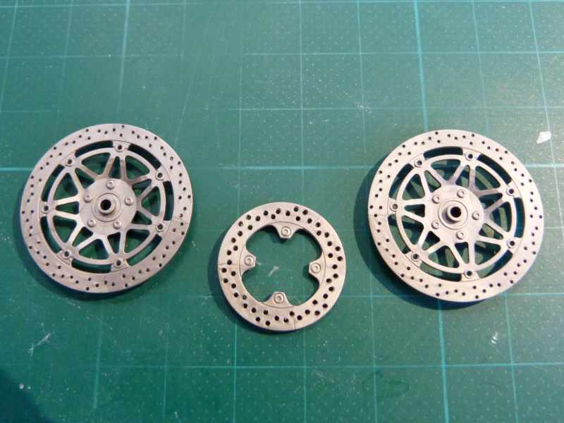

Die obligatorischen Nachbesserungen an den gelochten Bremsscheiben: Löcher und Floater durchgängig gemacht.
Vorher:
Nachher:
Gleicher Ablauf bei den Fussrasten
Vorher:
Nachher:

Der Motor wurde lackiert. Dazu habe ich Schwarz seidenmatt (X-18 ) und Schwarz matt (XF-1) zu gleichen Teilen gemischt. Laut Anleitung soll alles (d.h. Motor, Rahmen, Airbox, Plasikabdeckungen) X-18 werden, aber ich schätze mal, das sähe dann
ziemlich eintönig aus, also versuche ich, mit unterschiedlicher "Mattheit" etwas Abwechslung zu schaffen.

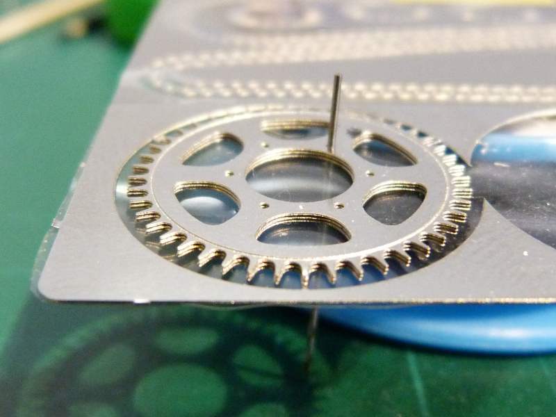

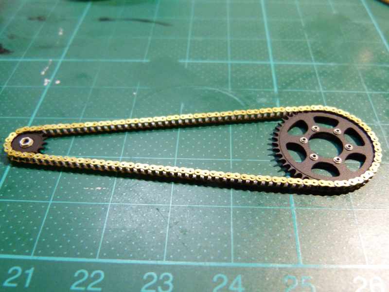

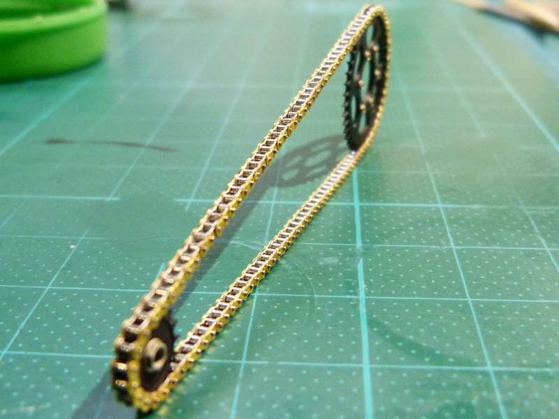

Das wird die erste Ätzteil Kette sein, die ich zusammen baue. Aber irgendwo muss man ja anfangen. und wenn ich mir das
durchweg hohe Niveau speziell hier im Motorrad-Bereich anschaue, dann wird's für mich höchste Zeit, mich etwas weiter zu entwickeln...

Und wenn das deine erste Ätzteile Kette wird darf man ja gespannt sein, da bin ich immer noch jungfräulich !!
Gruß Karlheinz

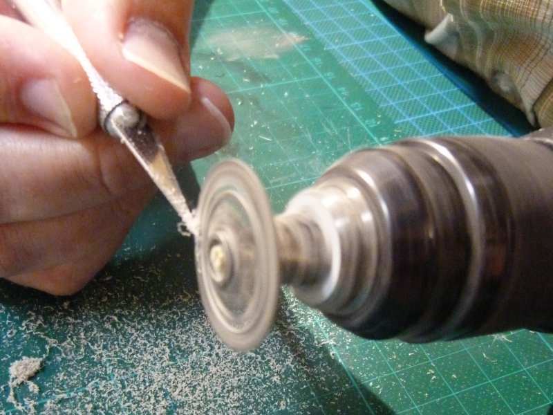

ich habe mir heute einen kleinen, aber lang gehegten Wunsch endlich erfüllt: Schräuble und Mütterle in M1.6
Damit kann ich die Bremsscheiben präzise genug in den Akkuschrauber spannen, um sie auf ein vorbildgerechtes Maß runterzudrehen.
Hier mal zum Vergleich: Rechts das Original mit 0.8mm und Links nach Bearbeitung 0.4mm. Macht optisch schon einen Unterschied. Ich brauch
wohl nicht zu erwähnen, dass die Auswerfermarken auf der Rückseite der Scheiben damit auch kein Tema mehr sind.

Samstag, 27. Juni 2015, 07:57
Bob
du hast Nerven, die letzten Scheiben die ich abgedreht habe sind teilgeschmolzen, aber wenn´s klappt bekommt man 1a Scheiben "so wie deine :thumbsup: " ,ich habe es diesmal schön bleiben lassen und sie nur am Rand "ausgedünnt" , ok die Rückseite sieht nun nicht so dolle aus ,das zeig ich halt keinem .
Ansonsten freu ich mich schon auf dein nächstes Wochenendupdate !
Gruß Karlheinz
Samstag, 27. Juni 2015, 11:05
Ja Karlheinz,
aus Fehlern lernt man. Und wenn es die Fehler der anderen sind, umso besser.
Von dem Lehrgeld, das du bei der KR 500 bezahlt hast, konnte ich so auch mit profitieren :hand:
Ich hab das überschüssige Material an den Bremsscheiben mit der Messerklinge abgetraten und nicht mit der Feile,
damit sich keine Wärme an der Reibfläche aufstaut. Ging absolut gefahrlos :ok:
Also Danke, Karlheinz, für den Erfahrungsaustauch. So gehört sich das in einem Forum :dafür:
Bob

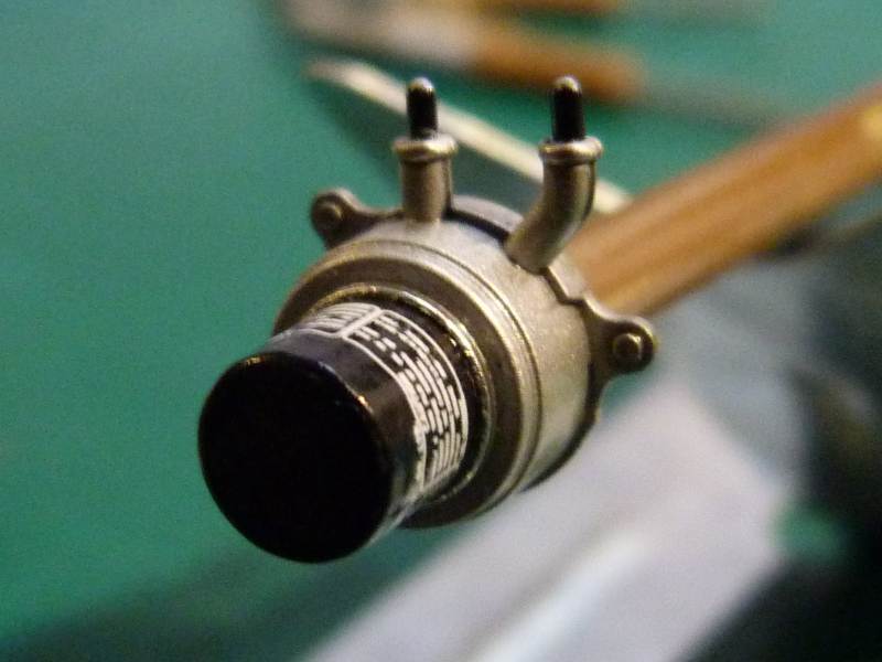

Der Ölfilter mitsamt Anschlüssen. Die Bördelkante des Filters habe ich ein bisschen mit BMF aufgehübscht, sieht man aber kaum.

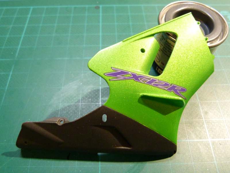

Zu guter Letzt noachder Benzintank. Der ist inzwischen Lackiert und hat auch ein Schild mit Wartungshinweisen bekommen.
Hier nochmal das Decal in groß:

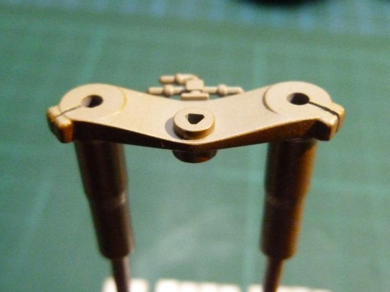

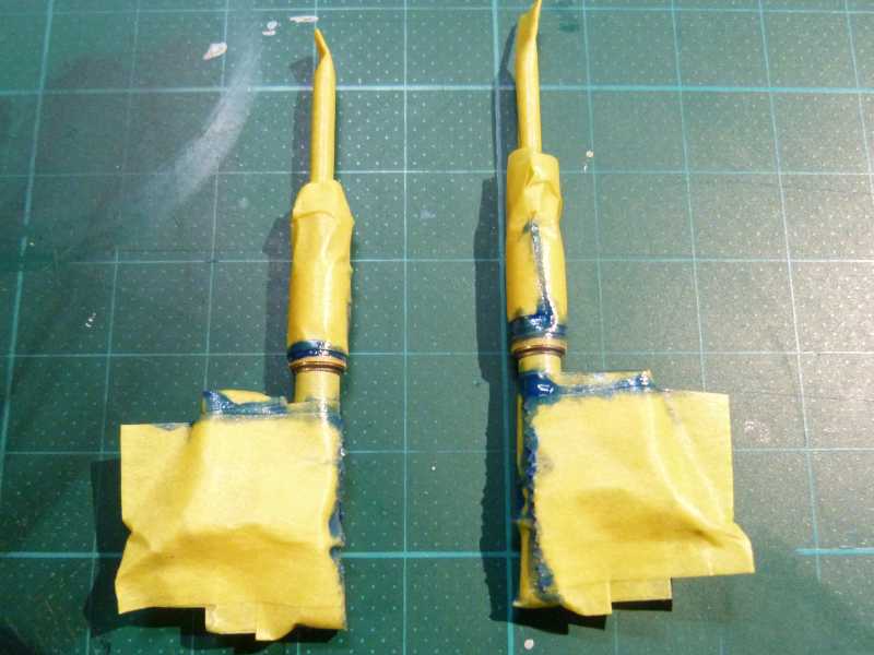

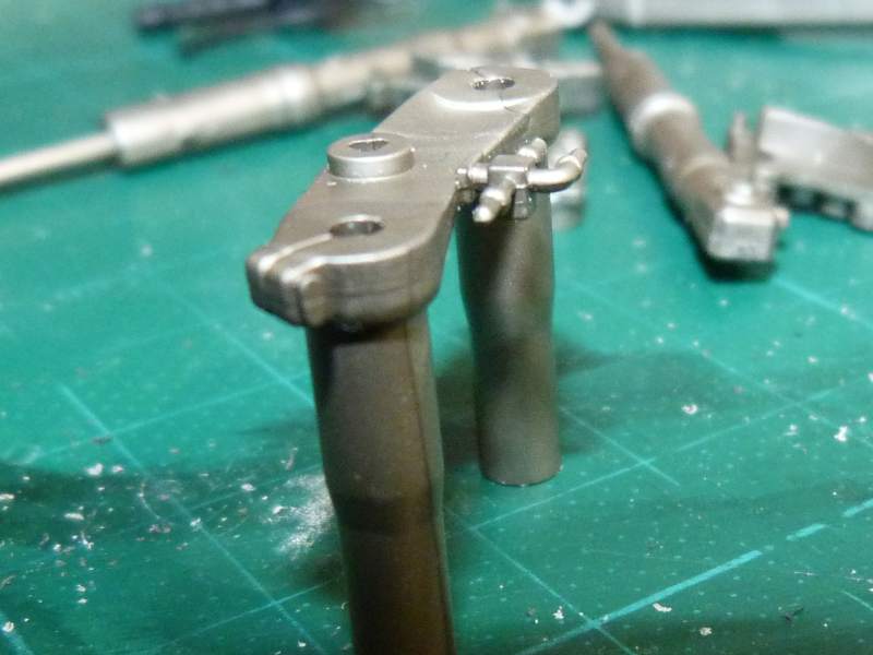

Wie schon angekündigt, zeig ich euch noch die Gabel.
Für viele von euch wahrscheinlich nichts neues, aber vielleicht gibt's hier noch den einen oder anderen, der so wie ich bisher nur mit
älteren Bausätzen zu tun hatte, wo es keine Upside-Down-Gabel und dergleichen gibt. Dann mag das Folgende vielleicht interessant sein:
Die Gabelholme sind nicht durchgehend. Die untere Gabelbrücke, zusammen mit den darüber liegenden Segmenten beider Standrohre ist
ein Teil. Die unteren Teile der Gabelholme sind separat und werden von unten eingefädelt. Dadurch kann die Gabelbrücke so dargestellt
werden, als würde sie die Gabelholme komplett umgreifen, nicht wie diese leidigen halb-offenen Klemmschellen älterer Bausätze. Natürlich
ist das ganze auch viel stabiler als diese leidigen halb offenen Klemmschellen bei älteren Bausätzen, und damit auch leichter zu montieren.
Aber bevor ich zu sehr ins schwärmen komme: Kleinere Zugeständnisse an die technische Umsetzbarkeit musste Tamiya trotzdem machen.
So sind die zwei Klemmschrauben an der Gabelbrücke zu einer großen, ovalen Schraube vereinfacht:
(Leider unscharf - aber ich glaube man erkennt was ich meine)
Das lässt sich aber ohne großen Aufwand verbessern. Zuerst hab ich den langen Super-Schraubenkopf entfernt und zwei Löcher gebohrt.
Sieht im Foto total schief aus, ich hoffe dass mir das später nicht auf die Füße fällt. :whistling:
Weil ich schon mal dabei war, habe ich auch die Fugen der Klemmschellen geöffnet. Später soll man darin die Schrauben erkennen können.
Rechts ist mir die Säge etwas verlaufen, darum sieht es da unsauber aus. Aber wir schauen hier auf die Unterseite, und die Fläche wird später
sowieso durch die Gabelholme verdeckt sein. Ganz zu schweigen von der Verkleidung. Also sollte das kein Problem darstellen.
Der Kupfer Farbton (eigentlich eine Mischung aus Metallic Braun und Titanium Gold) ist übrigens nur für die Standrohre. Die Gabelbrücke wird
später noch schwarz. 8)

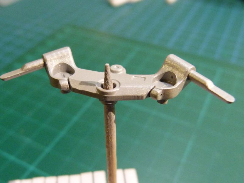

Die obere Gabelbrücke hat die gleiche Behandlung erfahren. Da lohnt es sich sogar, denn die wird später noch sichtbar sein. :)
Dann ging es an das maskieren und lackieren der Gabelholme. Am Anfang noch ganz harmlos:
Kurze Zeit später:
Die schwer abzuklebenden Stellen maskiere ich mit Abdecklack. Den benutze ich auch ganz gerne, um den Rand vom Maskierband zusätzlich
abzudichten, damit keine Farbe drunter läuft. :wacko:
Und hier mein momentanes Zwischenergebnis. Die Gabelfüße (sagt man so?) sind in einer Mischung aus Grau-Metallic und Silber (rein nach
Gefühl, denn bei meinen Vorbildfotos gibt es diese Teile in den verschiedensten Farbtönen) und die Bremssättel in Gold. Ist leider wegen der
Überbelichtung nicht gut zu sehen. Für die Tauchrohre liegt dem Bausatz eine selbstklebende Chrom-Folie bei, aber die kommt erst am Schluss
zum Einsatz.
Die Gabelsimmerringe sind Silber, und das hat folgenden Grund:
Ich hatte die Masken so angelegt, dass ich die Simmerringe gleich in einem Aufwasch mit schwärzen kann. Aber dann meldete sich der innere Igelhund
zu Wort (das Gegenstück zum Schweinehund - dieses Tier hindert einen nach Kräften daran, den kurzen, bequemen Weg zu nehmen - ihr habt bestimmt
auch schon seine Bekanntschafft gemacht). Der Igelhund befahl, dass ich zuerst die lackierten Flächen mit Aqua Gloss glatt und glänzend mache - also
musste ich die Simmerringe erstmal hinten anstellen.
An dieser Stelle geht's dann nächstes Wochenende weiter. Dann werde ich auch versuchen, die TOKICO-Schrift wieder zu "entgolden". An die habe ich
im Eifer des Gefechts gar nicht gedacht, aber das Foto oben zeigt ja, dass da genügend Silber und Klarlack darunter liegen müsste, damit ich die
Buchstaben wieder frei legen kann, ohne dass gleich die Grundierung durchscheint.
Bis demnächst,
Bob

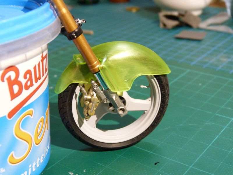

Erstmal zu was wirklich altem: Ich hab mal wieder die Gabelholme in Maskierband eingewickelt:
Lackiert und wieder ausgepackt:
Die Chromfolie für die Standrohre ist schon drauf. Leider habe ich mich beim Ausschneiden etwas verfranzt, daher sieht man an einem Holm die Linie, entlang derer eigentlich geschnitten werden sollte.
Ich lass es erst mal so. Falls es mich später total stören sollte, kann ich immer noch versuchen, die Rohre mit Hasegawa Mirror Finish nochmal neu zu machen.
Die Bremszangen haben einen Wash bekommen, dazu etwas Trockenmalen für die Tokico Schriftzüge, ich denke da kann man so lassen.
Hier nochmal zwei Ansichten der zusammengesteckten Gabel:

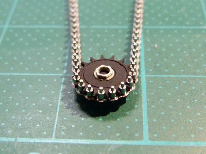

Ich hab die Ätzteile für die Kette zusammengebaut. Begonnen habe ich mit den Ritzeln. Diese bestehen aus drei Lagen Blech, mit 0.4er Bohrer und Nähnadel zum Zentrieren passgenau aufeinander gestapelt:
Zum Grundieren der Blechteile hab ich den 2-Komponenten Etch-Primer von Zero benutzt. Der macht richtig Spass, denn er härtet nicht nur bombenfest aus, er ätzt dabei auch noch die Oberflächen an um sich
richtig festzubeißen. Anschließend lackiert mit Tamiya X-18 Schwarz.
Die 6 Muttern am großen Ritzel sind ebenfalls Ätzteile - Scheiben und 6-kant Muttern aufeinandergeklebt. Laut Anleitung sollten von den 6-kant Muttern jeweils zwei übereinander gestapelt werden. Aber die Teile
sind dermaßen klein und entsprechend wenig Fläche zum Kleben ist vorhanden. Ich wollte die Dinger mit einer Nähnadel zentrieren, aber die kleben eher an der Nadel als aneinander. Nachdem ich lange mit den
Teilen gekämpft hatte, ist mir einer der Winzlinge davongehupft. Das Ätzteil Set sieht hier Null Reserven vor, also war die Entscheidung dann schnell gefallen, auf den Doppel-Whopper zu verzichten und nur je eine
6-kant Mutter zu verbauen. Sieht auch brauchbar aus.
Der Zentralverschluss am vorderen Ritzel ist wesentlich größer, da hat der Aufbau gemäß Anleitung mit 2x 6-Kant und 1x Scheibe gut geklappt:
Zusammengebaut sieht die Kette dann so aus:
Sicher nicht perfekt, aber um Welten besser als alles, was mit dem Bausatzteil möglich gewesen wäre.
Bob
Beiträge: 2 530
Realname: Tom
Sonntag, 23. August 2015, 14:28
schaut echt gut aus :ok:
h@mmerhand
Sonntag, 23. August 2015, 16:06
Hallo Bob,
Gute Arbeit :ok: , bloß:
Was willst Du denn noch besser haben, eine bewegliche Kette sieht im montierten Zustand auch nicht anders aus. Die zu bauen ist außerdem ein ganz anderes Kaliber... Ich finde die ist schon perfekt.
Für die wenigen Kleinteile nehm ich MR Metal Primer, das Gematsche mit dem 2K Primer tu ich mir da nicht an. Fummelige Kleinteile klebe ich mit Aquagloss, das geht auch auf mattem Untergrund. Der Vorteil ist, das Teil kann plaziert werden und bekommt dann mit einem winzigen Pinsel ein winziges Tröpchen wasserdünnen Klarlack verpasst, der sich in die Zwischräume saugt und in 1 min fest wird. Das mit den fehlenden Ätzteilen ist natürlich blöd, aber Deine Lösung finde ich o.K. doppelt geklebt sieht das auch nicht besser aus.
HH
muellerk
Sonntag, 23. August 2015, 20:25
Hallo Bob
Die Kette sieht Super aus, da kann ich mit meiner Bausatzkette nicht im entferntesten anstinken :S :D
Aber auch die Gabel sieht Klasse aus, wie bekommst du eigentlich das Hasegawa Zeugs dazu, sich so freudig um die Gabel zu wickeln ?
Gruß Karlheinz
Donnerstag, 27. August 2015, 08:27
Danke für euer Feedback :wink:
Heiko, mit dem Ergebnis bis ich schon zufrieden, aber den Weg dahin will ich beim nächsten mal besser machen. Da hatte ich mich nämlich mangels Erfahrung ziemlich verrannt.
Zuerst mal hatte ich begonnen, die Kettenpins in die Innenlaschen zu kleben als das Ätzteil noch am Rahmen war - ganz grober Fehler. Bei dem Versuch, das Ätzteil danach aus dem Rahmen
zu trennen, hat sich die Hälfte der Pins wieder gelöst, außerdem habe ich das Teil mit der Pinzette nicht so richtig zu greifen gekriegt, und hab es beim Bearbeiten der Trennstellen aufs Übelste
verbogen (besser gesagt, zerknüllt :cursing: ).
Schließlich hab ich das ganze groteske Gebilde in Aceton eingelegt, um alle Teile wieder zulösen, dann das Ätzteil so gut es geht gerade gebogen und noch mal neu angefangen.
Beim Schließen der Kette (d.h. Aufkleben der gegenüberliegenden Innenlaschen) hat dann auch nicht mehr alles so sauber gepasst (kein Wunder nach der Vorgeschichte) so dass ich da etwas mehr
drücken und rütteln musste, bis alle Pins in die jeweiligen Laschen finden. Das ging auch nicht völlig Spurlos an den Ätzteilen vorüber, so dass eine Seite der Kette etwas wellig aussieht. Das ist bei
mir genau die außenliegende Seite. Auf den Fotos fällt es nicht auf, aber wenn man das Teil im Licht bewegt, merkt man an der Reflexion dass die Außenlaschen nicht alle fluchten.
(Im Gegensatz zur "Rückseite", die ist perfekt geworden :baeh: )
Fazit: Zwei Dinge mache ich in Zukunft anders:
- Erst alle Teile rausknippsen und abfeilen, danach verkleben (versteht sich eigentlich von selbst, k.A. was mich da geritten hat es nicht so zu machen :verrückt: )
- Die Rollen zuerst in die Seite der Kette einkleben, die nachher die Sichtseite ist.
Karlheinz, das was hier zu sehen ist ist die Chromfolie aus dem Bausatz. Ich hatte nur mit dem Gedanken gespielt, das mit Hasegawa Folie nochmal neu zu machen, aber ich hab es selber noch nie
verarbeitet. Wenn du schon die Erfahrung gemacht hast, dass man das nicht so wickeln kann, dann glaub ich das.
Tom, vielen Dank für das Kompliment ^^
Gruß, Bob

Sonntag, 6. September 2015, 02:37
Moin,Bob! :wink:
Also ich bin auch hin und weg von deiner Kette;in Original-1:12-Größe in der Vitrine wirkt das Teil bestimmt fantastisch. :thumbsup: :thumbsup: ...... und bei der nächsten wird`s bestimmt leichter von der Hand gehen,Kopf hoch!
Grüße,Burkhard

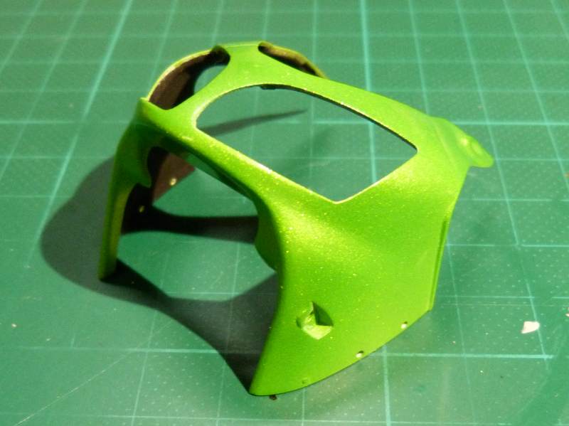

Zum warmwerden habe ich ein bisschen an der Verkleidung gearbeitet.
Die Passgenauigkeit ist eine Pracht: Ohne Kleber und nur mit ein paar kleinen Stücken Klebeband lässt sich die Verkleidung
zusammenschnappen.
Passprobe mit Vorderrad: Auch hier gibt sich der Bausatz keine Blöße.
Ich habe mich entschieden, die Verkleidungs-Innenseite gemäß Anleitung Matt-Schwarz zu machen. Das ist zwar für Serienbikes
meistens nicht ganz richtig (Die Verkleidungen bestehen aus durchfärbtem ABS, und sind meistens dazu noch lackiert, allerdings
im Vergleich zur Außenseite eher schäbig und ohne Klarlack), aber es ist eine willkommene Übung für spätere Projekte.
Ich habe mit dem Schwarz angefangen, anschließend die ganzen Innenseiten maskiert. Ob das so richtig war? keine Ahnung, jedenfalls
war das Abkleben ziemlich mühsam. Beim nächsten Kit werde ich die umgekehrte Reihenfolge probieren, also ganz zum Schluß außen
zukleben, und innen schwärzen. Mal schauen was mir leichter von der Hand geht.
Dann ging es an die eigentliche Lackierung mit dem korrekten Grün von Zero Paints und als Klarlack Aqua Gloss:
Einige Teile werden zweifarbig. Die zweite Farbe ist eine Mischung aus Antrazith, Schwarz und Grau Metallic.
Mit der Optik bin ich recht zufrieden. Das einzig störende ist ein Lackschaden an der Linken Verkleidungsseite,
direkt am Auschmitt für den Lima-Deckel. Mal schauen wie ich das noch lösen kann.
Das war's erstmal für den Anfang.
Weitere Updates folgen in Kürze.
Gruß, Bob
Beiträge: 448
Realname: Burkhard Peters
Dienstag, 5. Januar 2016, 23:03
:wink: Moin!
Sauber lackiert ,Bob ! :respekt:
Gruß ,Burkhard
Dienstag, 5. Januar 2016, 23:09
Danke, Burkhard ^^ bin selber überrascht. Das klappt immer besser.
Wobei das "sauber" eher dem Polieren zu verdanken ist als dem Lackieren.
Gruß, Bob
muellerk
Mittwoch, 6. Januar 2016, 10:50
Bob, Metallicgrün und der Glanz sehen Super aus :thumbsup:
Das mit dem Aquagloss hast du ja richtig im Griff !
Die Innenseite mach ich immer zum Schluß, fertige Lackierung mir Decals klebe ich nicht mehr ab, nur schlechte Erfahrung mit .
Gruß Karlheinz
Mittwoch, 6. Januar 2016, 13:02
Hallo Karlheinz,
schön dass du meine Begeisterung für das Grün teilst. Die Zero Paints sind was ganz feines :)
Möglich dass ich bisher nur Glück hatte, aber ich bilde mir ein, mit dem Tamiya Maskierband kann man recht gefahrlos was Lackiertes nochmal abkleben.
Voraussetzung ist, dass die Decals ordentlich sind (ohne silvern) und der Klarlack gut poliert ist (darf keine Poren haben, wo sich der Kleber vom Maskierband rein setzen könnte).
Aber vielleicht muss ich meine leereichen Erfahrungen erst noch machen. Bis dahin bin ich im besten Sinne unbelehrbar. 8)
Dass an der Linken Seitenverkleidung etwas Lack flöten gegangen ist, war pure Dummheit. Da stand etwas Maskierband von innen über (also in den Ausschnitt rein) und wurde
auf der Klebeseite nahtlos mitlackiert. Beim Abziehen des Bands musste dann die Lackschicht irgendwo brechen, und das tat sie leider so, dass man es sieht.
Ist eine Erfahrung für's nächte mal: So knapp wie möglich an die Kante ran maskieren, aber keinesfalls darüber hinaus.
Verstehe ich das richtig, dass du die Innenseiten dann pinselst (zum Schluss und ohne Abkleben)?
Das wäre natürlich eine Möglichkeit, aber ich hab da diese Rotmarder-Allergie... ;)
Gruß, Bob
