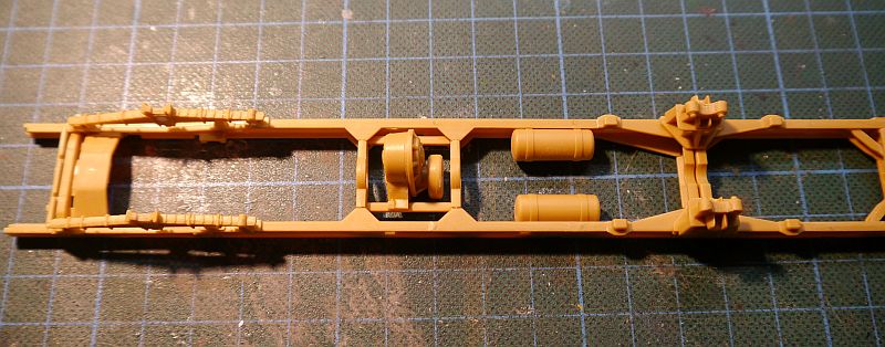

Angefangen habe ich mit den Vorarbeiten um den Rahmen des LKW zusammen setzen zu können.

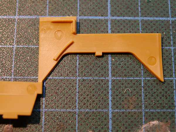

Hier sind einige Auswerfemarken an den Innenseiten der äusseren Rahmenteile zu finden. Diese sind eigentlich so klein, dass man sie nach dem Zusammenbau nicht mehr sieht, aber ich weiß, dass sie da sind.
Also einmal Spachteln bitte.

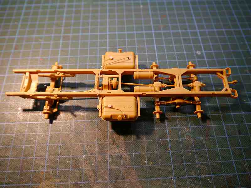

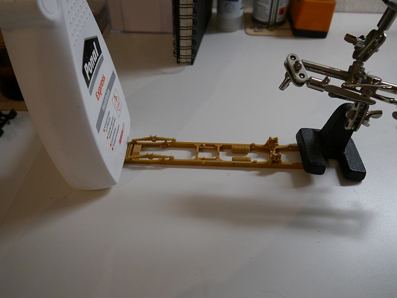

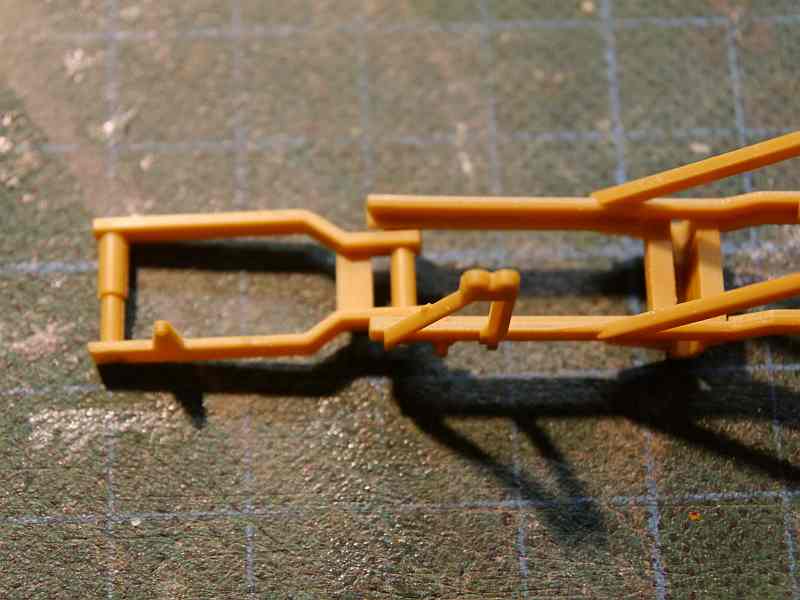

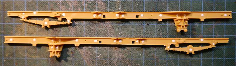

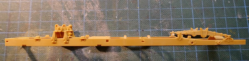

Nachdem ich letztesmal nach den Einzelteilen des Rahmens aufgehört habe, geht es genau an selber Stelle weiter.
Nach (wirklich :D ) ausreichender Trockenzeit habe ich den Rahmen zusammengebaut (Baustufe 7), der aus folgenden Einzelteilen besteht
Wichtig ist hierbei das der Rahmen auch wirklich gerade austrocknet, was aber eigentlich kein Problem darstellen sollte.
Ich habe mir mit der "Dritten Hand" und einer Flasche Ponal ausgeholfen

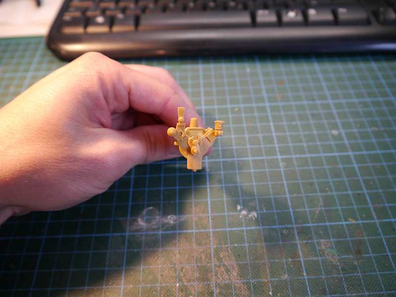

Während der Trocknungszeit des Rahmens habe ich das Verteilergetrieb zusammengeklebt, dass aus drei Teilen besteht.

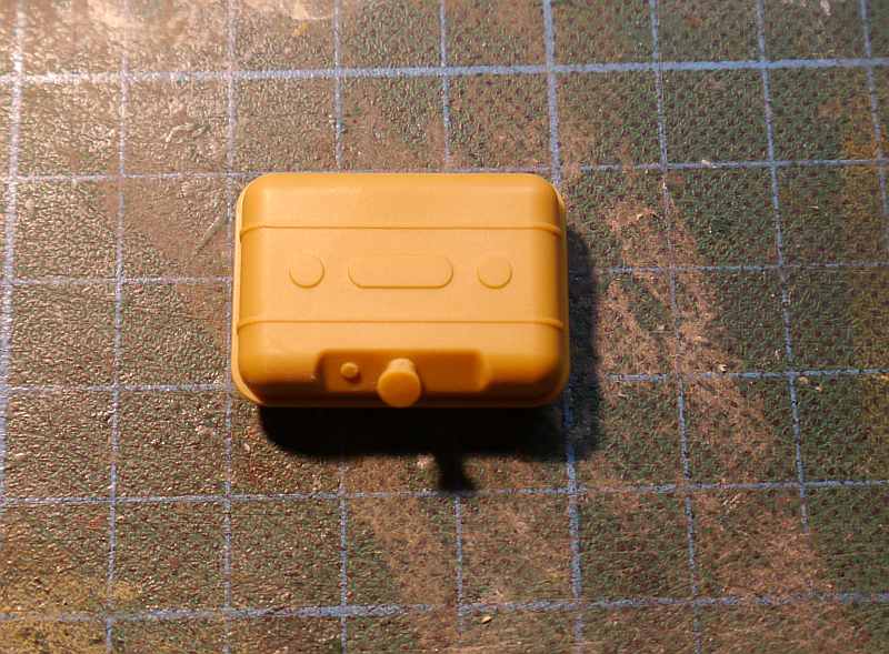

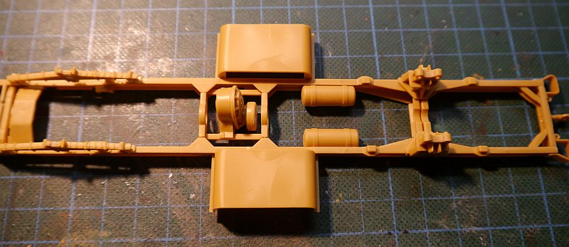

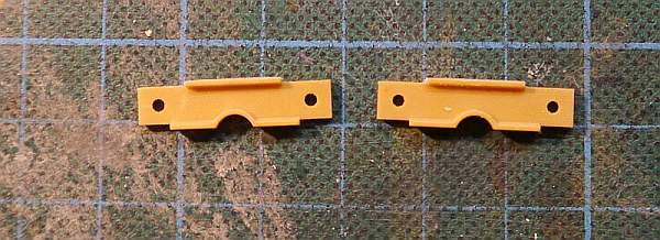

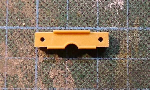

Auch die Benzintanks wurden zusammengebaut, die ebenfalls aus drei Teilen bestehen. Diese benötigt man 2x.
Nachdem der Rahmen soweit trocken ist, werden an diesem ein paar "Anbauteile" angebracht. Einmal am Heck die Anhängerkupplung und die Stoßfänger (?) in der Mitte das Verteilergetriebe und am Bug zwei Winzteile (A71 und A72), die bei mir beinahe dem Teppichmonster zum Opfer fielen :cursing: .
Bei den "Lagerschalen" der Benzintanks sollte man nochmal aufpassen, dass alles gerade ist, sonst sieht der Rahmen wie ein Flügellahmer Albatros aus ;)

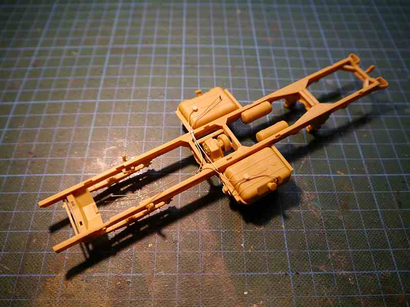

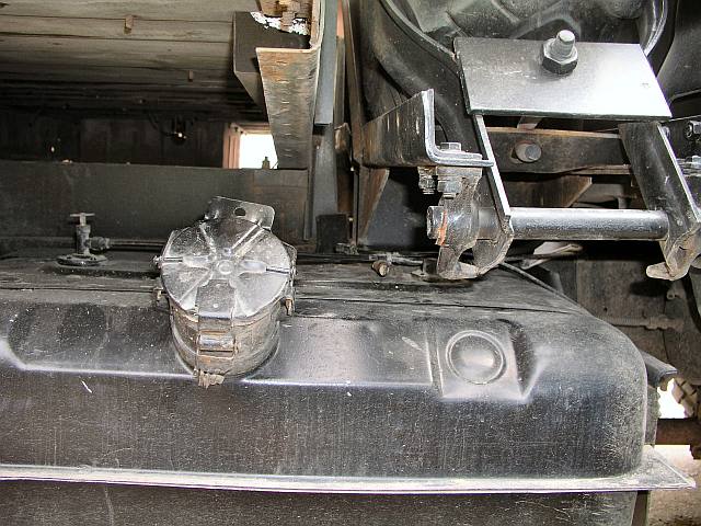

Nachdem auch die Baustufe 13 erledigt ist, habe ich mir nochmals die Referenzfotos und die Bauanleitung zur Hand genommen .
Hier fällt einem auf das Revell bzw. ICM den Benzinfilter vergessen haben.
(Referenzmaterial von 3w.primeportal.net)
Nach meiner am Anfang getätigten Aussage, dass ich den BS aus dem Kasten baue, bleiben wir dem Motto treu.
Einfach ein Stückchen Giesast und eine kleines, rundes Stückchen Sheet und schon haben wir einen Benzinfilter:
Auch dieser wird angeklebt und damit es nicht ganz so leer aussieht, werden noch ein paar Benzinleitungen nach Ref.material verlegt. Ich gebe allerdings, wie beim Lotto, keine Gewähr auf Richtigkeit der Angaben :baeh:

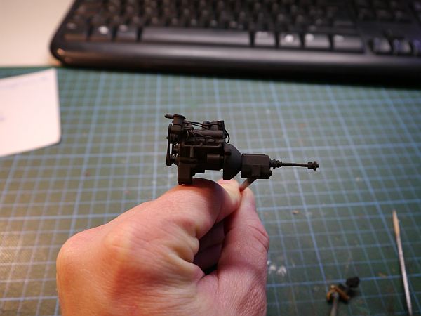

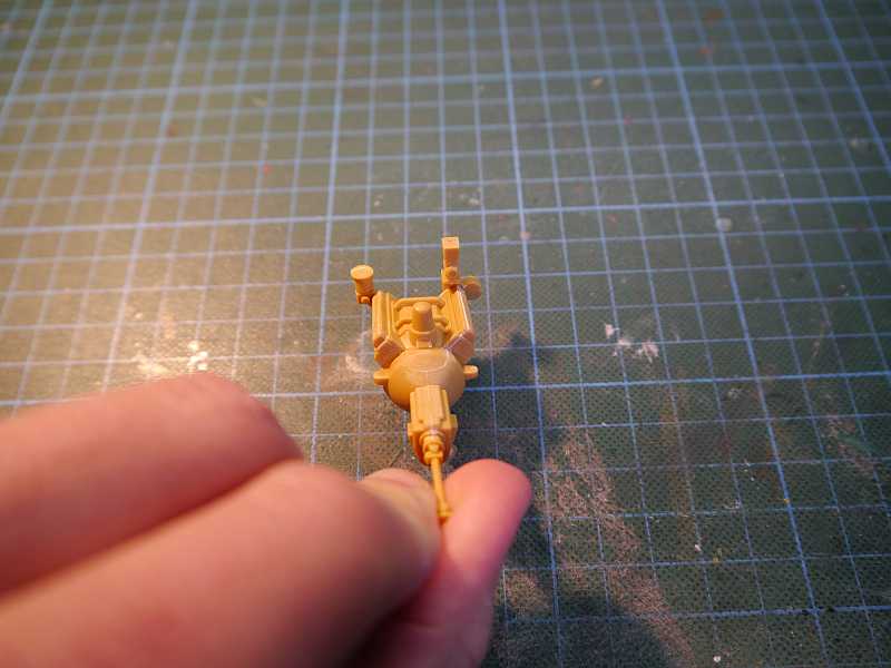

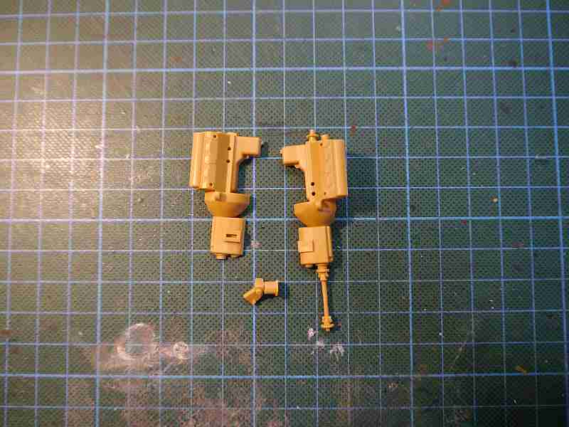

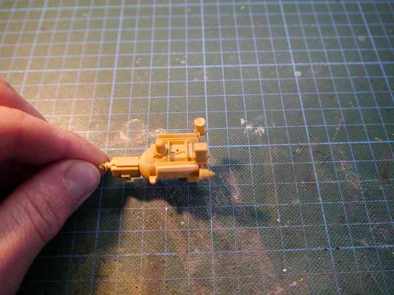

Weiter gings mit dem Zusammenbau des Motors. Dieser ist schon fast ein Bausatz im Bausatz und bietet oob schon eine gute Grundlage für spätere "Verbesserungen". Dieser wird später auch nochmal näher betrachtet.
Solange der Motor trocknet wird am Fahrwerk weitergebaut. Hier überspringe ich erstmal die Baustufen 19 - 29.

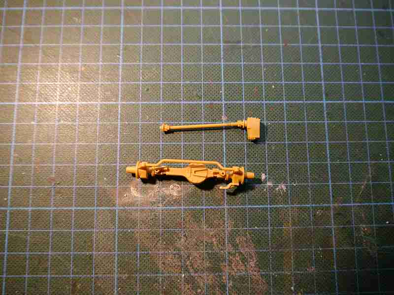

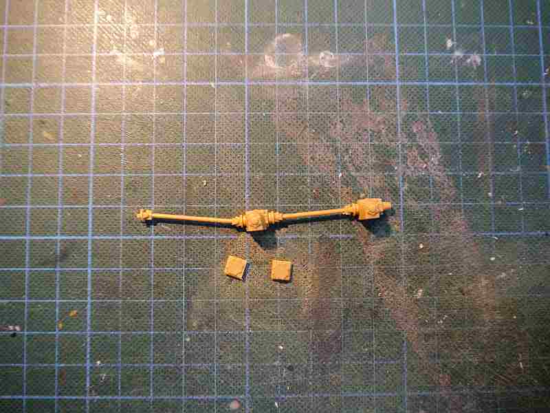

Nach dem Zusammenbau der Kardanwelle
Hat man alle Teile für die Baugruppe "Hinterachse" zusammen:
Nach einer Runde kleben sieht es so aus:
Das Teil wird jetzt, wie in der Anleitung vorgegeben (BS 37), an den Rahmen gedengelt, was ebenfalls ohne besondere Schwierigkeiten zu bewerkstelligen ist.

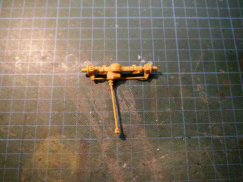

Ebenfalls wird die Vorderachse zusammengebaut und angeklebt:

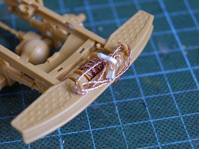

Weiter gehts mit der Seilwinde. Hier ist im Vorfeld anzumerken, dass man etwas aufpassen muss und sich an die Anleitung halten sollte :D
Die mm-Angaben in Baustufe 23 sind kein Witz sondern gerechtfertigt (man merkt es aber schnell, wenn man die Seiten vertauscht :bang: )

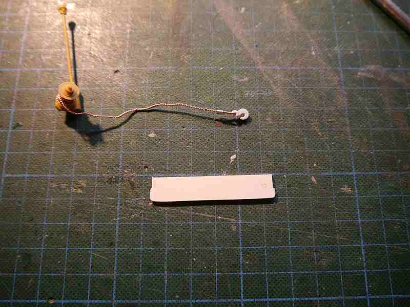

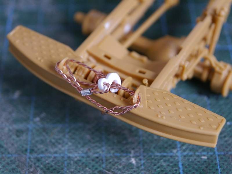

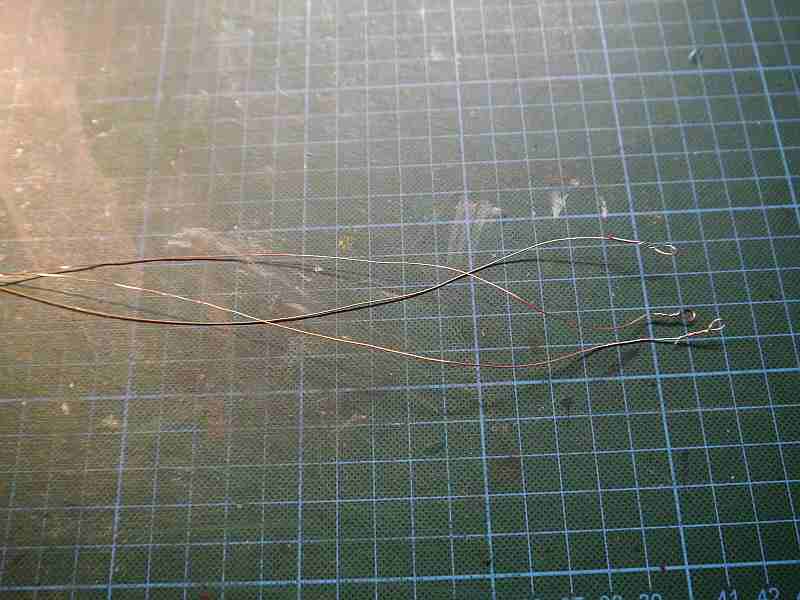

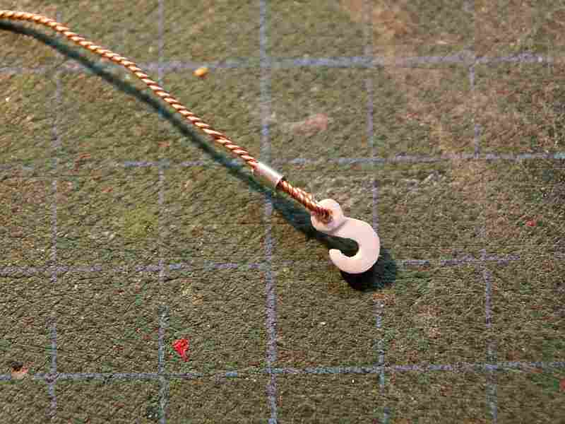

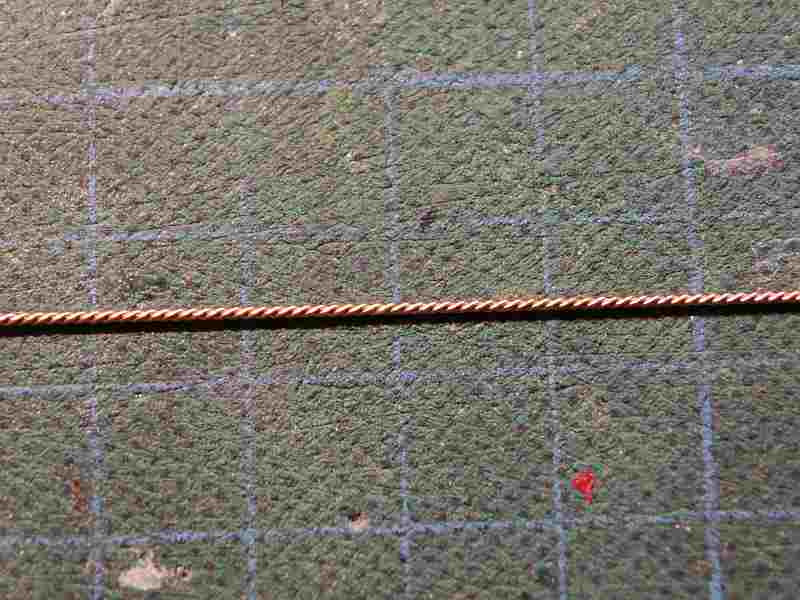

Da Revell kein Stahlseil und keinen Haken beigelegt hat, müssen wir selbst tätig werden.
Zutaten: Draht/ Akkuschrauber/ Haken/ Sheet für Haken
Drei gleichlange Stücke Draht mit einer Öse versehen und an unsere Haken tüteln und dann Vollgas:
So weiter gehts im nächsten Beitrag.
  • »Litx5« ist der Autor dieses Themas
Beiträge: 262
Realname: Tobias
Wohnort: Nähe Ulm
Freitag, 22. Mai 2015, 22:13
Weiter gehts:
An der Seilwind sieht unser Stahlseil so aus:
Mit Feile und Schleifpapier wird nach geraumer Zeit aus einem Stück Sheet ein Haken, der auch gleich angebracht wird.
Nach einmal drüber schlafen habe ich mich entschieden, dass ich das Stahlseil nochmals mache, aber nur mit zwei Litzen. Sieht auf den Fotos etwas grob aus, kommt aber in Realität besser rüber.
Zum Abschluss für heute noch zwei Fotos der fertig angebauten Winde:

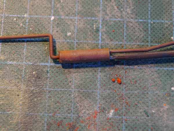

Zu Anfang ne kleine Aufgabe, die aber schon viel bringt. Auspuff aufbohren:
Sieht m.M. schon besser aus. (Die "Fussel" kommen noch weg :ok: )

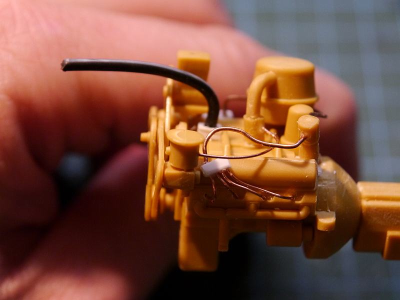

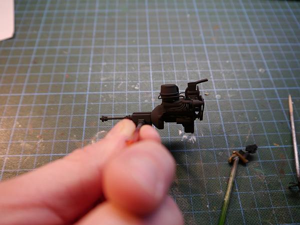

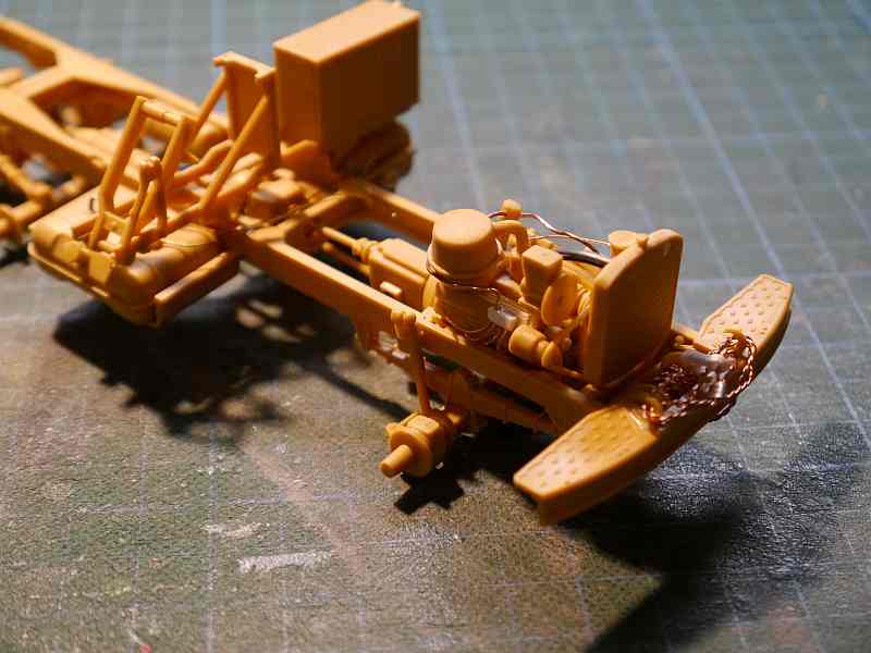

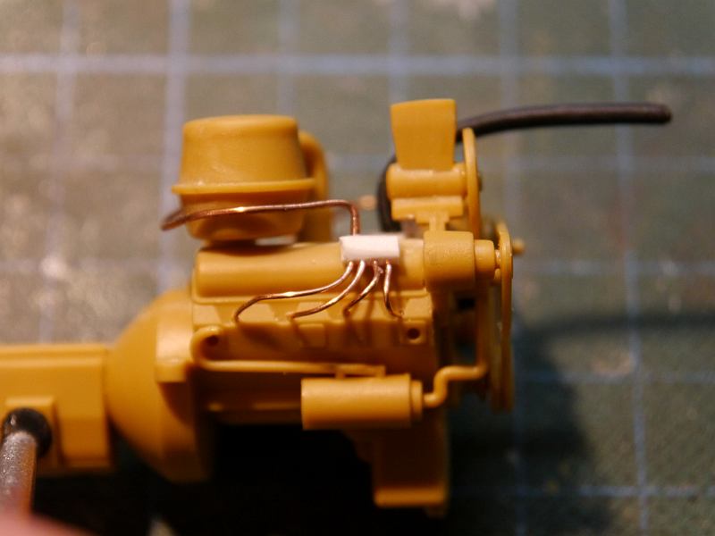

Bei näherer Betrachtung der Referenzfotos ist mir die rudimentäre Darstellung des Motors aufgefallen. Hier könnte man sich jetzt unendlich austoben, aber um in den Richtlinien der Modellvergabe zu bleiben, beschränke ich mich auf etwas Draht und Reste des Spritzrahmens.
Erstmal ein Referenzbild, wo es hingehen soll:
(Quelle: 3w.russianmilitarytrucks.com)
Ausgangslage:

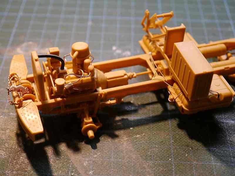

Mit etwas Draht und einem "Winzstück" Sheet wurden die Zündkabel und dieses Verteiler-Teil (?) ergänzt. Ein kleines Stück vom Spritzrahmen mit der Feile bearbeitet bringt uns den Zündverteiler, im hinteren Bereich des Motors. Das, meiner Meinung nach, auffallendeste "Fehlteil" ist der Schlauch zum Kühlergrill. Dieser wird unter zu Hilfenahme eines kleinen Lautsprecherkabels ergänzt. Lange Rede kurzer Sinn hier die Fotos:
Jetzt haben wir zwar den Schlauch zum Kühler, aber diesen sollten wir jetzt auch noch an den Kühler anpfrimeln. Hier tut sich eine Stolperfalle auf, in die ich natürlich voll reingekachelt bin :bang:
Man kann das Loch für den Kühlerschlauch auf der FALSCHEN Seite bohren :D Bitte auf die Seite mit den zwei Nasen bohren (siehe Bild):
Das wars jetzt soweit erstmal zum Motor.

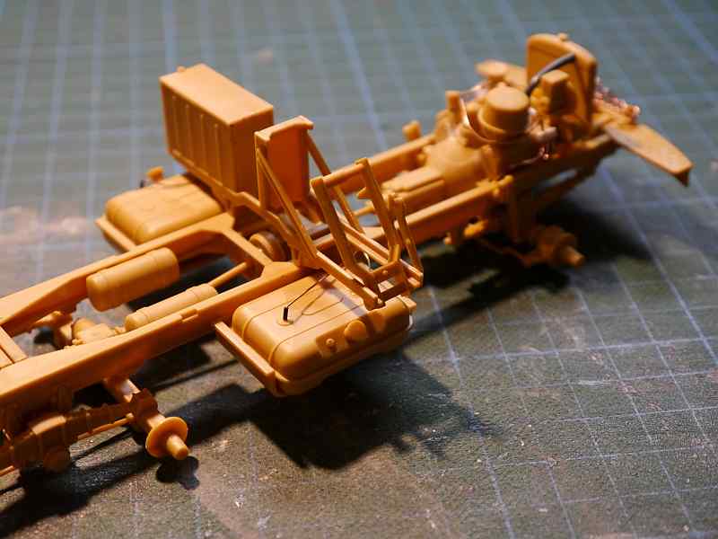

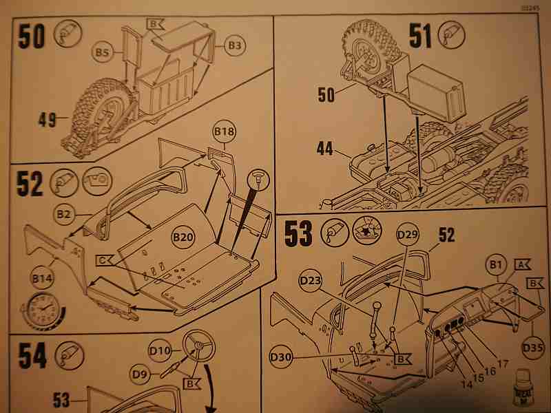

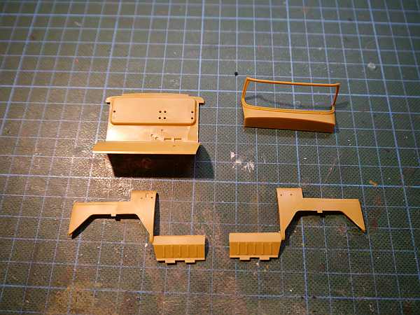

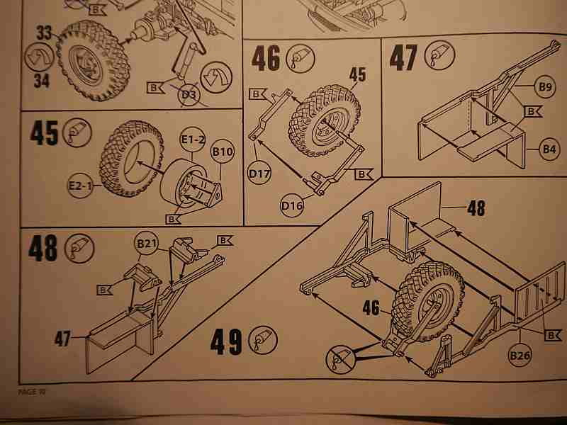

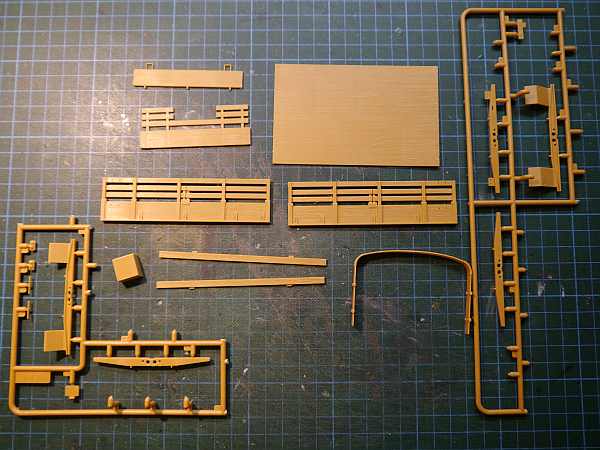

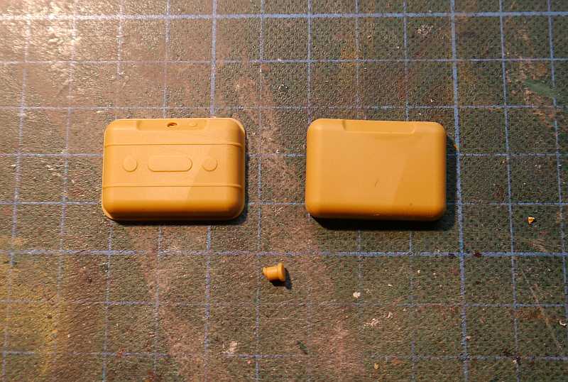

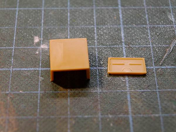

Vor dem 1. Lackieren fehlt noch eine größere Baugruppe: der Staukasten mit dem Reserverad hinter der Kabine (Baustufe 45 - 51).
Hier besteht die Schwierigkeit darin, dass ich das Reserverad erst nach dem lackieren einbauen möchte. Dazu muss die Halterung beweglich bleiben.
Die Baustufen 47/48 erfolgen nach Anleitung. Nun wirds, mit dicken Fingern, etwas knifflig.
Aus BS 46 nehmen wir die Teile D17 und D18. Diese stecken wir erstmal nur lose zusammen. Da daraus resultierende Bauteil bauen wir, wie in BS 49 vorgesehen, ein. Nach gewisser Trocknungszeit (Abendessen :party: ) ist alles fest und der Reserveradhalter beweglich/ teilbar. Baustufe 50 erfolgt wieder wie in der Anleitung vorgesehen:
Ich hab mal alles zusammengesteckt, um zu sehen wie es wirkt:
Weiter gehts im nächsten Beitrag :)

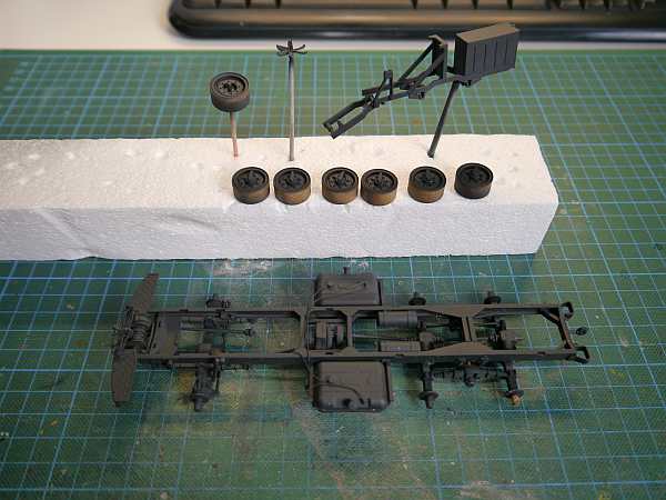

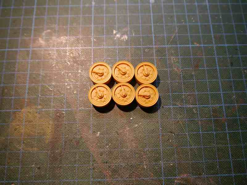

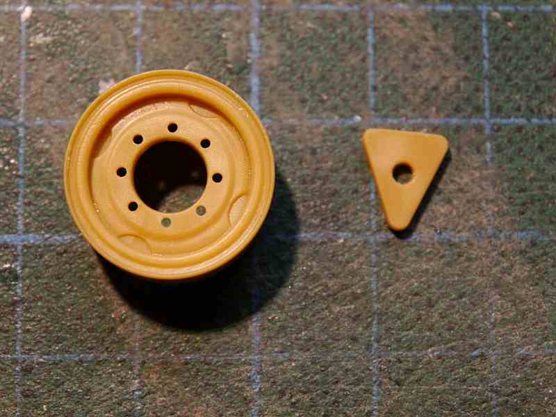

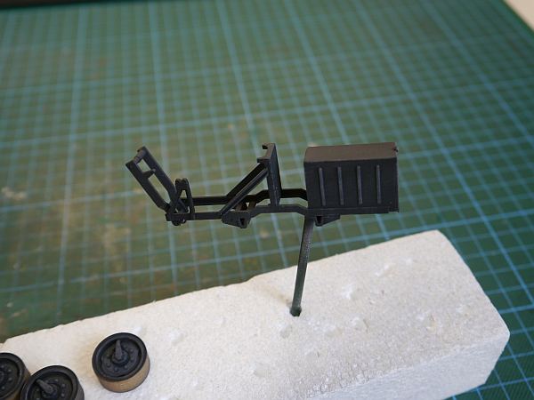

Vor dem Lackieren fehlen nun noch die Felgen. Diese bereiten keinerlei Schwierigkeiten und sind schnell zusammengebaut
Auch die Felge des Reserverads wird zusammengebaut (BS45)

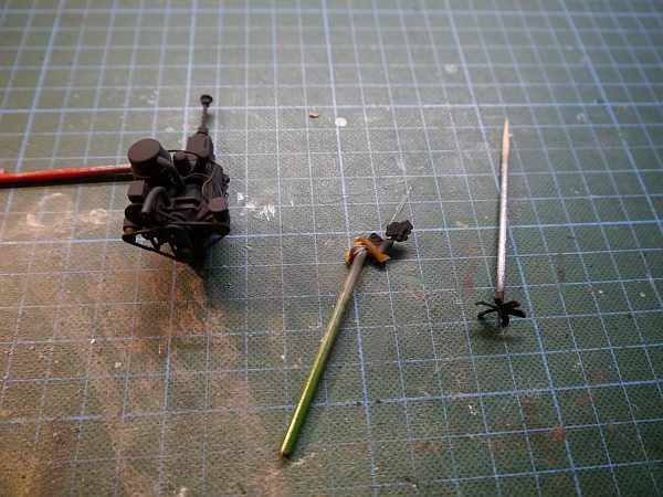

Nun sind alle Teile vorbereitet die schwarz werden sollen. Noch ein Gruppenbild der Baugruppen und dann gehts zum lackieren:
An dem Schaschlikspieß hängt der Auspuff. Dieser traute sich leider nicht aufs Foto :motz:
So, das wars für heute. Das nächste Mal wirds bunt :)

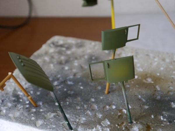

Hab mal die Airgun ausgepackt und die Teile schwarz luftgepinselt.
Hierfür habe ich "freihand" Revell Anthrazit 09 mit etwas Revell Weiß 05 aufgehellt.
Folgendes ist dabei rausgekommen:

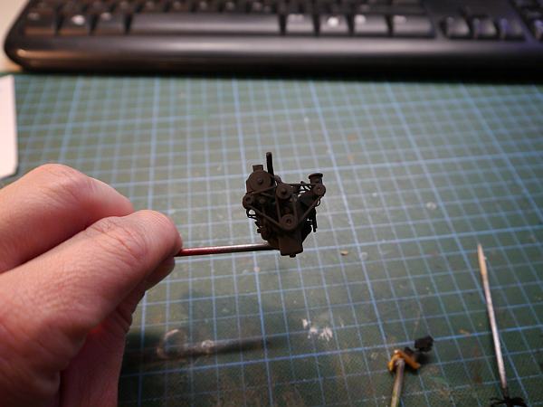

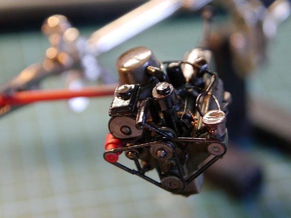

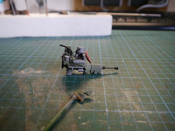

Nach gewisser Trocknungszeit wurde mit dem Motor weitergemacht.
Sucht man im Netz nach ZIL- Motoren bekommt man jede Menge Bilder und alle sehen farblich und vom "Verrottungsgrad" anderst aus. Ich habe mich entschlossen grob nach Vorbild zu gehen und etwas künstlerische Freiheit mit einfließen zu lassen.

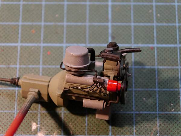

Der Block wurde mit aufghelltem Tamiya Field Grey XF-65 geduscht. Zum aufhellen habe ich etwas Tamiya Flat White XF-2 beigegeben.
Die Auspuffrohre haben auf den Bildern, die ich gefunden habe, immer einen leichten grau/-silberschimmer unter dem Dreck und Rost gehabt, weshalb ich diese in einem aufgehellten Vallejo Neutral Grey 70.992 gepinselt habe.
Nachdem der Motor getocknet ist begann die Detailbemalung, an der ich immer noch dran bin. Mir fehlen noch ein paar Farbakzente :huh:

Erstmal gibt es etwas bessere Bilder des Motors, wie er i.M. aussieht:
Auch der Bau-/ Bemalungszustand des Auspuffs wird nicht vorenthalten

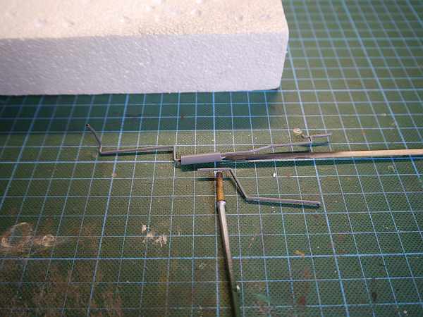

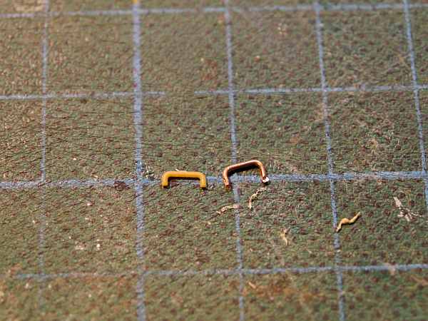

Da ich die Haube des ZIL offen zeigen möchte habe ich noch zwei Teile ergänzt. Einmal einen Einfüllstutzen für Motorenöl (?) und einen Tank (?), die auf den Referenzfotos sehr Auffällig sind.
Und jetzt mit Farbe
So, nun ist der Motor aber wirklich fertig und wurde nur mit Teilen aus dem Bausatz, sprich Spritzling-Resten und etwas Draht aufgewertet.
Ich hoffe das gilt noch als OOB :rot:
Nun kommt wieder etwas Farbe ins Spiel in From eines Washings, hierfür habe ich etwas Ölfarbe -Umbra gebrannt mit Elfenbeinschwarz gemischt - mit White Spirit verdünnt und über den Motor gepinselt. Dies muss nun etwas trocknen.

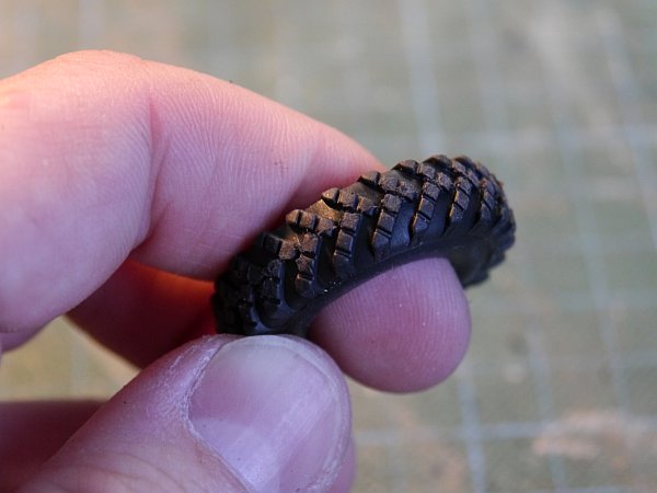

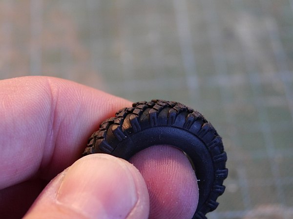

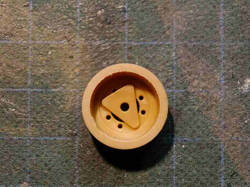

Solange der Motor trocknet, habe ich mich um die Reifen gekümmert.

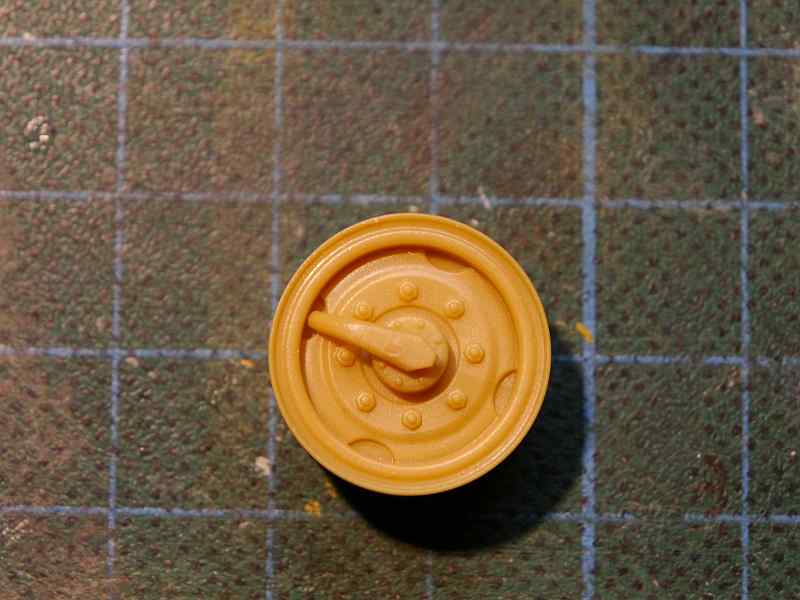

Diese haben, wie schon in der BS-Vorstellung gezeigt, einen Grad der entfernt werden sollte.
Ich habe es erstmal mit Schleifpapier versucht, was aber zu keinem zufriedenstellendem Ergebnis führte. Mit dem Dremel hats dann schon besser geklappt. ABER, bitte ganz VORSICHTIG, da die Reifen sonst schnell aussehen wie einmal um die Welt und zurück ;)

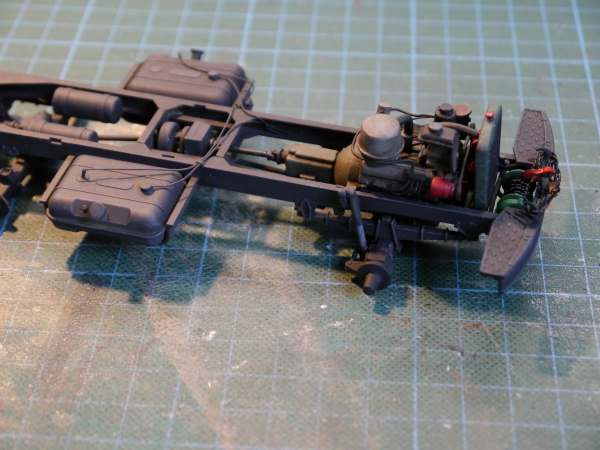

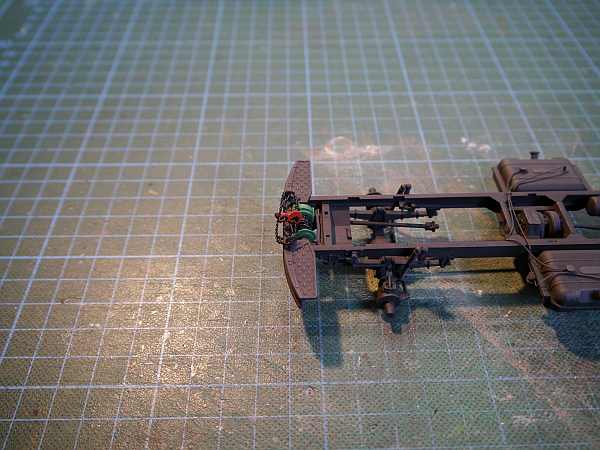

Jetzt gehts an das schwarze Chassi/ Reserveradhalterung mit Staukiste und Felgen
Ich habe mir etwas hellgrau angemischt und alle Kanten und Schraubenköpfe Trockengemalt
Dann wollte ich im Netz nur schauen, wie gebrauchte Seilwinden farblich aussehen und bin natürlich prompt auf neue Ideen gestoßen :ok:
Es fehlt eindeutig etwas, dass das Chassis auflockert ---- FARBE
Etwas grün gemixt und die Trommel/ Antrieb der Seilwind grün bemalt.
Der Haken erhielt etwas rot aufgepinselt und das Seil wurde mit Tamiya Gun Metal bemalt.
Jetzt alles trocknen lassen und dann gehts mit einem Washing weiter.

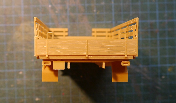

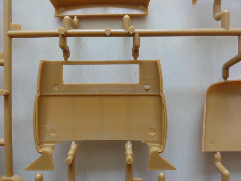

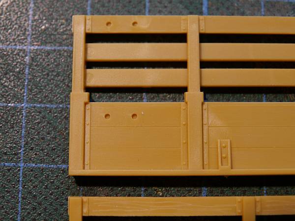

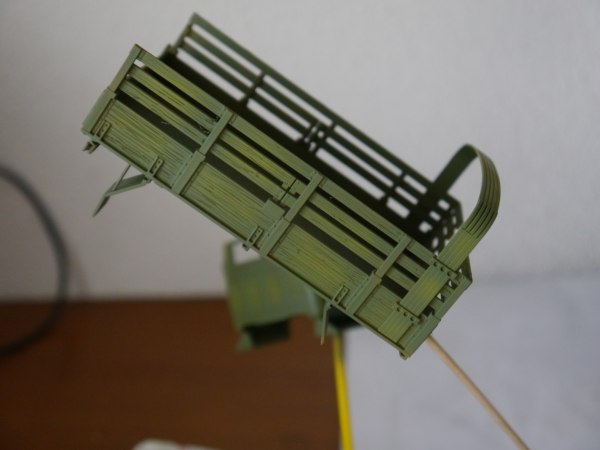

Deshalb habe ich mich etwas mit dem Aufbau beschäftigt. Dieser besteht einmal aus Fahrerhaus und Motrohaube und der Ladefläche.
Angefangen habe ich mit dem Fahrerhaus. Hier heißt es erstmal Auswerfermarken verspachteln:

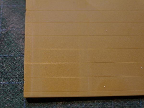

Der Spachtel kann jetzt erstmal trocknen. Weiter gehts mit der Ladefläche. Auch hier sind auf der Unterseite Auswerfermarken zu finden.
Solange der Spachtel wieder am trocknen ist, mache ich mich an die Staukiste (BS68) und die Bordwände (BS69/70).
Wie schon in der BS-Vorstellung geschrieben, ist von ICM/ Revell keine Holzstruktur dargestellt worden. Diese ist aber mit dem Bastelmesser schnell eingeritzt:
Sieht auf den Makro-Aufnahmen etwas wild aus. In Realität passt es von der Optik.
Nun sind alle Teile vorbereitet und können lt. Bauanleitung zusammen geklebt werden.
Die Spriegel der Ladefläche wurden einfach nach Bauanleitung zusammengeklebt und die Klebekanten etw. verschliffen (auf dem Bild das gebogene Teil :D ).
Wenn man alles richtig gemacht hat, müsste es nun so aussehen. ;)
So, dass wars leider schon wieder für heute, aber der Spachtel am Führerhaus sieht schon ganz gut aus und läßt ein weitermachen zu :)

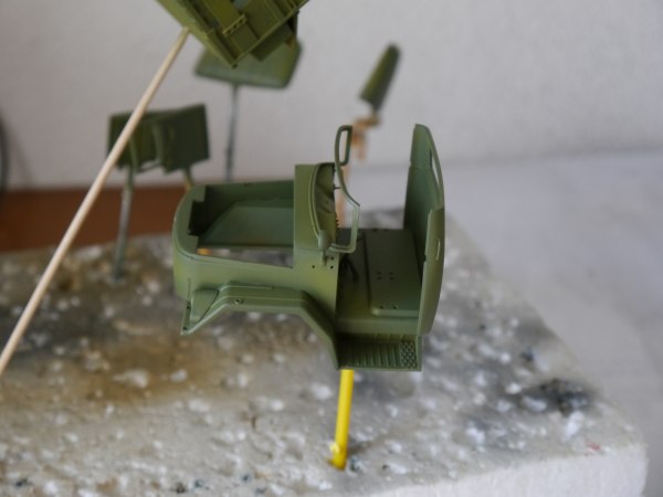

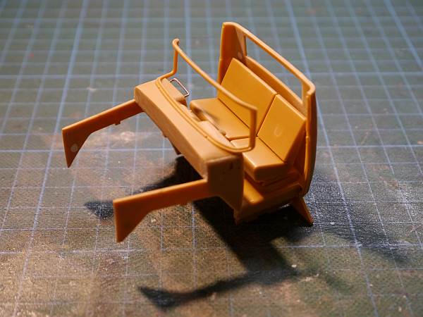

Weiter gehts mit dem Zusammenbau des Führerhauses nach Bauanleitung.

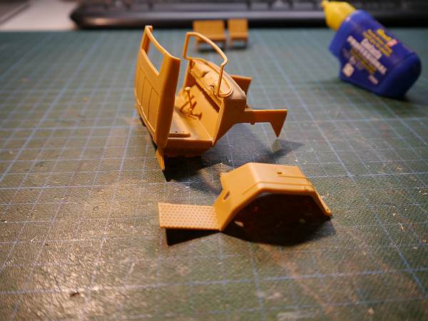

Nachdem der Spachtel an den Führerhausteilen getrocknet ist, können diese zusammengefügt werden.

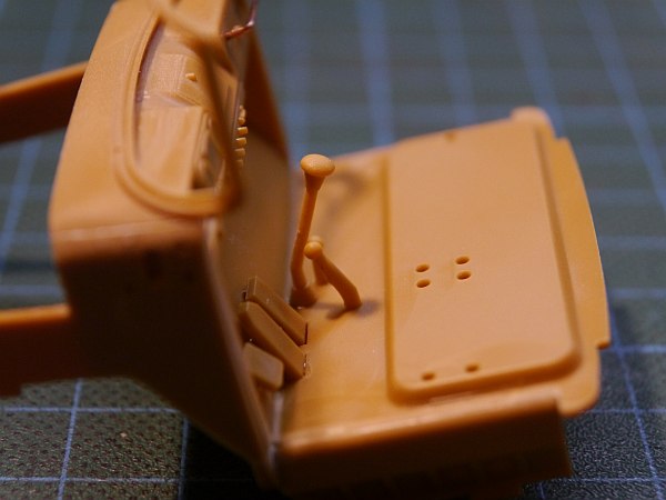

Die Kleinteile im Führerhaus wurden angebracht. Lenkstock und Lenkrad werde ich erst nach dem lackieren einbauen, da die Anzeigen sonst nicht mehr erreichbar sind.

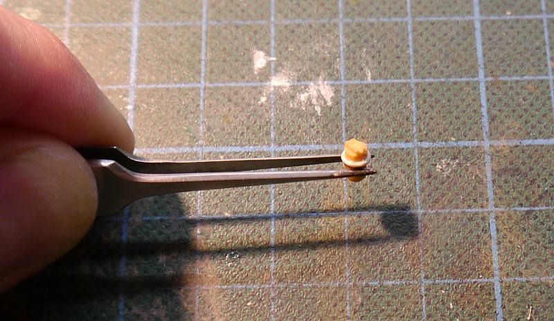

Am Handschuhfach soll ein kleiner Bügel angeklebt werden, der mir aber beim Abtrennen vom Giesast abgebrochen ist. Abhilfe hat hier ein wenig Draht geschaffen.
Die Rückwand hatte auch etwas Spachtel nötig
Weiter gings mit den Stühlen.
Probeweise mal in die Hütte gestellt.

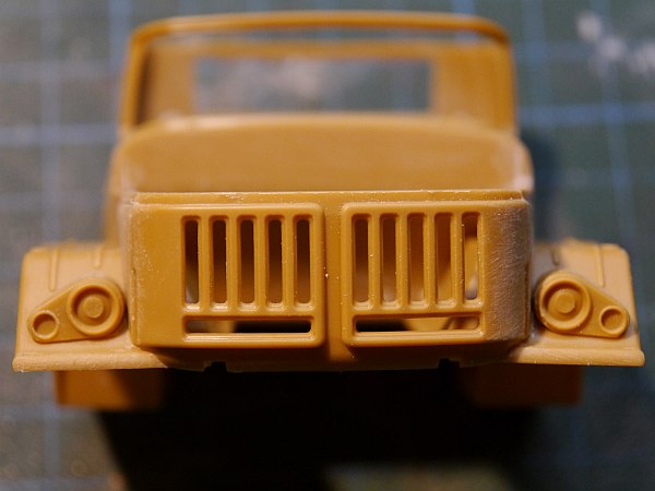

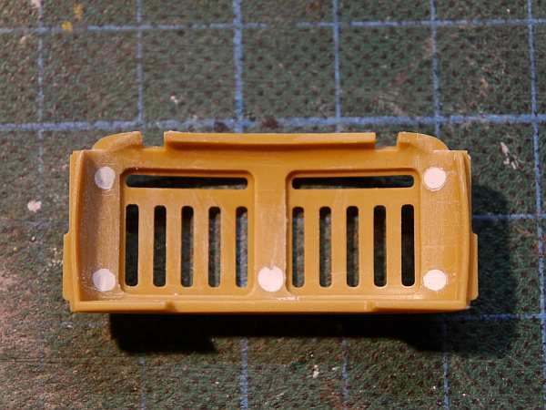

Da ich mich nun an die Kotflügel machen wollte, habe ich auch gleich den Kühlergrill in Augenschein genommen. Wenn man die Motorhaube geöffnet darstellen will, sollte man die Auswerfermarken verspachteln.
Kotflügel nach Bauanleitung angeklebt und die Lampen angebracht. Klarteile kommen erst nach der Lackierung. Beim Ankleben des Kühlergrills bitte auf die richtige Ausrichtung achten. ;)
Zum Schluss von Teil 1 des heutigen Updates noch zwei Bilder des Kabinendachs und der Motorhaube.
ICM/ Revell haben sehr gute Arbeit geleistet bei der Vermeidung von Auswerfermarken. Diese liegen meist in nicht sichtbaren Bereichen bzw. sind so klein, dass man sie mit etwas "Schmiergl" wegbekommt. Nur bei der Hütte sind ordentliche Marken an sichtbaren Bereichen, was etwas Abzug in der B-Note zur Folge hat.
Weiter gehts im nächsten Teil :)
Beiträge: 262
Realname: Tobias
Wohnort: Nähe Ulm
Sonntag, 23. August 2015, 19:01
Teil 2 des heutigen Updates.
Türen
Die Türen bestehen alleine schon aus sechs Teilen, die man nach Bauanleitung zusammenfügen kann.

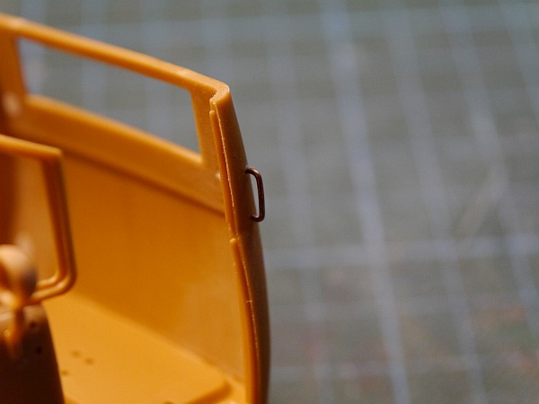

Da ich die Fahrertüre offen darstellen möchte, benötigt diese auch etwas Nacharbeit. Zuerst der einfache Teil - das Türschloss. Einfach aus etwas Sheet geschnitzt.
Offen darstellen ist schön und gut, aber nicht ganz einfach, da schlicht und ergreifend Klebefläche fehlt. Diese ist aber mit etwas Blech in Form von zwei Winkeln schnell geschaffen.
Zum Schluss noch die zwei Haltegriffe an der Hütte. Diese sollen Stumpf an der Hütte angeklebt werden. Die werden mir ganz sicher wieder abfallen :cursing:
Mit etwas Draht und vier Löchern passts :ok:

Leider ist dir ein gravierender Fehler unterlaufen..... :( :( :(
Du hast die beiden Kotflügel ( B 17 und B 13 ) entgegen der Bauanleitung direkt am Fahrerhaus befestigt. Das führt dazu, das du die Hütte nicht mehr am Chassis befestigen kannst, weil du das Teil nicht mehr über den Motor aufsetzen kannst.
Sorry für die schlechte Nachricht, aber bevor du dir noch unnötige Arbeit machst...
Gruß Klaus

Hallo Klaus!
Potz Blitz! Der Mann hat Recht :motz:
Danke dir für deinen Hinweis :ok:
Beim trocken anpassen hat alles so gut ausgesehen :( . Aber deshalb nennt man es ja Modellbau und nicht puzzeln :D
Habe schon eine Lösung um den Fehler mit minimalem Aufwand auszubessern. Ich habe den Kühlergrill auf einer Seite von den Kotflügeln gelöst.
So kann ich jetzt die Baugruppe entsprechend "aufbiegen" und um den Motorblock an den Rahmen bringen.
Dann wieder Kühlergrill ankleben und mit etwas Farbe nacharbeiten schon ist es fertig.
Bilder folgen heute Abend, spätestens Morgen!
Viele Grüße und nochmal ein großes DANKESCHÖN an Klaus :ok:

Klaus Hinweis auf meinen Fehler kam leider erst nach dem lackieren, aber noch vor der Alterung und somit, aus meiner Sicht, noch rechtzeitig.
Lackiert wurde mit Tamiya XF-65 (Field Grey), XF-3 (Flat Yellow) und XF-2 (Flat White) in freier Mischung. So gings los mit der Lackierung
Grundiert mit XF-65 und Aufhellung mit einer Mischung aus XF-65, XF-3 und etwas XF-2
Die Sitze erhielten einen Anstrich aus XF-64 (Red Brown) und eine Aufhellung aus XF-64 und XF-2
Erst wollte ich den Laster einfarbig machen, habe mich aber doch zu einer Tarnlackierung mit Flecken/ Streifen aus XF-60 (Dark Yellow) entschieden, wie sie Revell für den Afghanistan Einsatz 1980 vorschlägt.

Heute wurde auch der Motor in den Rahmen geklebt und der Kühler angebaut.
Anschließend habe ich die Hütte aufgesetzt. Wie im oberen Post schon geschrieben, habe ich eine, für mich einfache, Lösung gefunden, den Fehler auszubügeln.
Ich habe einfach den Kühlergrill auf der rechten Seite gelöst und konnte so das Fahrerhaus ganz bequem aufsetzen. Das Ergebnis sieht so aus:
Auch wurde der Auspuff heute fertig gemalt. Davor hat es mir etwas gekraust, da es mein erster ernsthafter Versuch der Rostdarstellung war.
Habe mir hierfür von Lifecolor ein Combo-Set (Farbe und Pigmente) geholt und muss sagen ich bin ganz zufrieden.
Habe den grau grundierten Auspuff mit dem Schwamm und der Farbe "burnt rust" behandelt
Anschließend folgte eine weitere Behandlung mit Schwamm und "corroded rust"
In die noch feuchte Farbe habe ich dann alle drei Pigmente "eroding burned rust", "oxidation state" und "weathering marks" eingerieben
Zum Schluss mit etwas schwarzer Ölfarbe den Ruß am Ende dargestellt.
Ich bin fürs erste Mal ganz zufrieden :)
