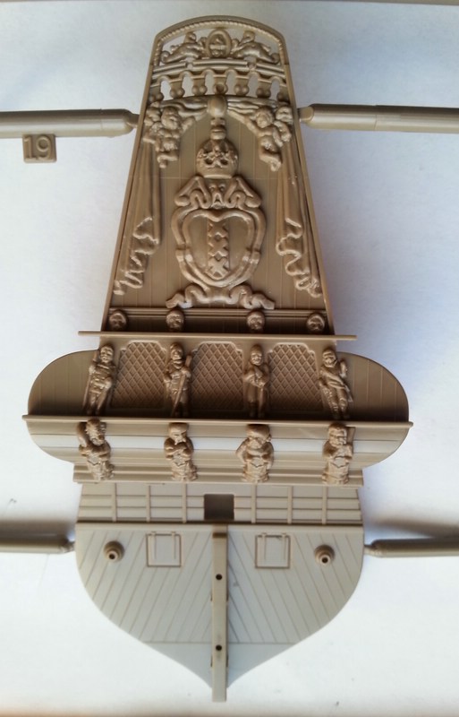

Der Heckspiegel... hier wird sich zeigen, ob ich Bemalungstechnisch besser geworden bin.... ob meine Hand ruhiger geworden ist. Auf jeden Fall für mich erhöhter Anspruch

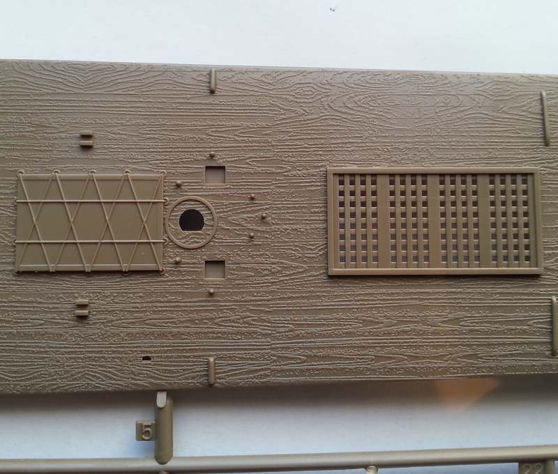

Detail vom Deck... mal sehen, was ich daraus machen kann.

Deck: plan schleifen bis auf Grätings etc., Plankenstöße gravieren, Holzmaserung einschleifen. Unbedingt! Deck ist unmöglich.
Rumpfhälften: Plankenstöße gravieren oberhalb der Wasserlinie, Holzmaserung einschleifen.
Viel mehr muss nicht sein. Ich habe selbst ein verbasteltes Exemplar im Keller liegen, an dem ich schon einmal mit Gravur und Maserungsschleifen experimentiert habe.
Man darf nie vergessen: Das Öldraken ist nur so gut wie der Untergrund. Ist der völlig glatt, schmiert die Ölfarbe drüber. Das KANN eine Maserung ergeben, MUSS es aber nicht. Ist eine Mikromaserung eingeschliffen, ergibt sich die Maserung beim Abdraken wie von selbst.

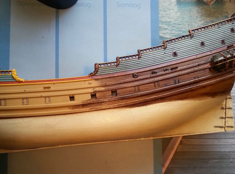

Und so ging es dann mit meiner Batavia los...und weiter.
Als erstes ging es erst mal mit einer Bemalungsorgie los..... Wummen entgraten, grundieren, mit Ölfarbe einschmieren...:
Detailarbeit spar ich mir einfach mal... sieht man eh nichts mehr von.
Dann weiter mit Rumpfhälften, Deck und Heckspiegel....:
Nach dem trocknen ging es weiter mit eine Hochzeit..... Zwei Rumpfhälften treffen aufeinander.... und vor lauter Freude baden sie in Ölfarbe..... :tanz:
Wahrscheinlich werden die ersten jetzt sagen.... warum hast du das nicht geschliffen oder jenes entfernt oder dieses ersetzt..... äääh tja.... weil ich das so gut finde wie es ist.

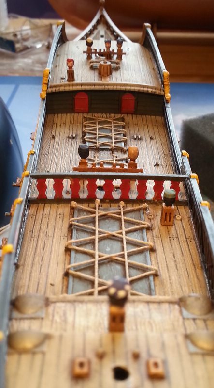

Während der Rumpf so vor sich hin trocknet, habe ich mich anderen Bauteilen zugewendet... und zwar diesen hier....:
so sehen die dann fertig aus....:
Auch hier wieder das elende warten auf Trocknen..... :cursing:
Derweil war dann der Rumpf trocken ich ich machte und mache immer noch folgendes.......:
Damit bin ich jetzt erst mal beschäftigt. so Long und bis zum nächsten Update.
Gruß, der Dirk. :ok:
Mittwoch, 15. April 2015, 13:24
Lieber Anfänger!
Zuerst ein mal fällt es einem schwer dir zu glauben das du dich in diese Schublade "Anfänger" steckst. Ich finde deine bisherigen Bauten sehr schön. Und auch wenns nach oben noch ne menge Luft gibt ist es einfach schön umgesetzt. Und darum gehts doch!
Natürlich könntest du hier und da noch einiges anpassen. Mir persönlich würden die geschlossenen Pforten immer ein Dorn im Auge sein, aber ohne zusätzliches Material ist es eben schwer den Detailierungsgrad zu erhöhen.
Und schließlich ist es ja nur eine neue Stufe die du dazulernen möchtest. Jetzt willst du schon mehr takeln. Lieber weniger vornehmen, und dafür fertig werden. Also ein Model fertig bauen.
Ansonsten kann ich dir sagen das ich mich anfangs auch ziemlich alleine in meinem Baubericht gefühlt habe. Gerade als Anfänger ists es halt nicht so spektakulär. Viele Fragen gehen unter oder sind einfach nicht zu beantworten. ABER durchhalten und weiter dokumentieren. Ich gucke jedenfalls sehr gerne hier rein und würde mich über Fortschritte freuen. Auch wenn ich selbst in Holz baue, ist Plaste richtig schönb umzusetzen und im Detailierungsgrad bei dem Maßstab kaum zu schlagen. Also nutze die Macht! :ok:
Mittwoch, 15. April 2015, 15:59
Nun hol aber dein Licht mal unterm Scheffel hervor!
Sehr guter Job. Solide! Hast nichts gemacht, das du nicht beherrschst; und das gemacht, was du beherrschst. Die Decks sind m.E. sehr gut überarbeitet, großer Sprung nach vorne!
Anmerkungen: An der Galion fehlt m.E. eine gelbe Umrandung. Den unteren Teil des Heckspiegels hätte ich nicht weiß gemacht, einfach aus ästhetischen Gründen. Und in einige der gelben Ornamente/Figuren würde ich noch etwas mehr Ölfarbe reiben, damit die Struktur besser rauskommt.
Ansonsten: Well done!
Mittwoch, 15. April 2015, 16:15
Dem möchte ich mich unumwunden anschließen, sehr schön, was Du da fabriziert hast! :respekt: :ok: Ich weiß ja nicht, inwieweit Du ins Detail bei der Takelage gehen wirst- bohrst Du die Scheibgatts in den Knechten noch auf, um dort ggfls. Taljen einziehen zu können?
Der untere weiße Heckabschluss war an der Replika m. W. tatsächlich mal so vorhanden, jetzt prangt dort in altniedrländischer Tradition ein komplettes Städtepanorama, glaub ich. Das könnte allerdings schwer umsetzbar sein...? ;)
Als Plastebauer kann ich Dir sagen, dass ich auf jeden Fall auch nach wie vor hier mit von der Partie bin, im Moment habe ich aber noch nichts zum Zeigen, kommt aber bald wieder was. Im Moment ist meine Zeit zudem etwas rarer... :roll:

Jau... danke für den Zuspruch..... aber..... doch, ich bin noch Anfänger. Das ist aber gar kein Problem, da kann ich gut mit leben. Bin ja im richtigen Forum, um dazu zu lernen. Mit jedem gebauten Modell immer etwas besser... das ist mein Ziel. Passt schon. :five:
Bei meiner Umsetzung der Batavia bin ich etwas im Zwiespalt..... Zum einen möchte ich gerne die "alte" Batavia bauen, zum anderen muss ich mich auch ein bisschen an die Replik aus Lelystad halten. Was dann auch nicht so einfach ist.
Ältere Bilder zeigen den weißen Teil am so wie ich es gemacht habe, spätere zeigen, wie Chris schreibt ein "Gemälde". Tja... sogar bei der Replik bestehen Unterschiede... liegt vielleicht daran, das die Batavia mal stark Beschädigt wurde durch Feuer. Das gleiche gilt für die Galion, bei den Fotos die gesehen habe war irgendwie keine Gelbe Umrandung. Guckst du:
Der Einsatz von Ölfarbe war bei den Gelben Figuren war ´n bisschen schwierig. Habe ich zu wenig abgenommen, blieb zu viel Ölfarbe in den kleinen Zwischenräumen hängen... also etwas mehr mit Wattestäbchen gearbeitet... und jetzt ist etwas zu wenig.... So ist das mit dem lernen eben. ;(
Kann nur besser werden.... ;)
Bei der Takelung möchte ich aber trotzdem so viel wie für mich "Machbar" machen. Ich glaube nämlich mittlerweile, das so ein Modellschiff (wenn auch in kleineren Maßstab) steht und fällt mit der Umsetzung der Takelung. Irgendjemand hier im Forum hat mal geschrieben, das eine ordentliche Takelung mindestens genau so lange dauert, wie der Bau des Schiff..... wenn nicht, länger. Das würde ich so unterschreiben.

Mittwoch, 15. April 2015, 20:15
Die Bemalung des Rumpfes ist gut geworden. :ok:

Ihr habt Recht. Die O-Batavia hat keine gelbe Umrandung der Galion, aber vier Figuren. Ich gehe gleich mal in den Keller und schau mir an, was man vielleicht abformen kann.
Den Heckspiegel würde ich abschleifen und es dann mit einem Gemälde aus der Hand versuchen. Es geht ja nur um Schiffe und Wasser. Im Netz gibt es gute Vorlagen. Wasser und Himmel mit Farbe malen, die Schiffe mit Bleistift einzeichnen.

Das mit de Bild im unteren Heck würde mir auch gefallen. Die Idee mit dem aufgeklebten Papier funktioniert, habe ich bei meinem Modell mit zwei Wappenschilden gemacht.
Allerdings müßtest du bei dir tatsächlich erst etwas schleifen um eine ebene Fläche zu bekommen. Ein Versuch wäre es auf jeden Fall wert.

Ich werde jetzt mal versuchen, die Jungs an der Unterkante der Seitengalerie abzuformen.

@Schimdt... Hey, wenn dir das mit dem Abformen gelingt.... und du die Teile nicht brauchst..... also bevor Tonne.... schick mal rüber. Unkosten werden auf jeden Fall erstattet. Ist nämlich so ´ne Sache, ob du was Abformst .....oder Ich, habe da noch große Defizite.

Das mit dem selberknüpfen der Jungfern könnte ein maximaler Akt werden. die Plaste-Jungfern unten haben mal gerade 1,3mm 8| und die oben an den Marsen sind noch kleiner ;( . Die kleinsten zu kaufenden Jungfern die ich gefunden habe sind 2mm. Also.... wie soll das gehen????? ?( Ein seitliches Durchbohren der Plaste-Jungfern halte ich auch für unmöglich... zu dünn. Wenn da jemand eine Idee hätte..... wäre ich sehr verbunden.

Donnerstag, 16. April 2015, 13:38
Sorry. Die Jungs unterhalb der Galerie sind leider viel zu groß. Zumal sie an der Galion nach vorne hin noch kleiner werden müssen. Da ist wohl Selbstbau angesagt. Können wir uns vielleicht bei Johann abgucken.

Die fehlenden Figurinen würde ich heute in ganz schlicht versuchen, aus Magic sculp nachzumodellieren, es kommt hier wohl mehr auf die grobe Außenform an und dass da was hängt, ohne es genauer erkennen zu müssen. Entsprechend lackiert fällt das dann nicht so sehr auf, lockert allerdings vielleicht die ansonsten etwas eintönigen Gallionsregeln auf, nur so als Denkansatz...

Hallo Leute.... :wink:
Mal wieder ein kleines Update von mir.
Habe ein paar Teile verbaut... alles nicht sooooo spektakulär. Decks und andere Sachen. Sitze aber noch an der Lösung anderer Probleme und habe so glaube ich, hier und da ´ne Lösung gefunden :idee: .
Aber erst mal der Stand der Dinge in Bildern....so sieht das derzeit aus:
Das müsste als nächstes dran......
So, verehrte Kollegen und Schifflebauer...... kommen wir zu einer großen Preisfrage..... soll oder soll nicht?????? ?( Soll das Gemälde dran oder soll es nicht? Auf dem Foto unten ist das "Gemälde" etwas "flat", kommt allerdings durch das Licht was ich draufgehalten habe beim Foto machen. Ist in Wirklichkeit...... Farbiger. Hätte gerne eure Meinung dazu... ob denn nu ja oder nein....
Das Decal (Abziehbildchen) ist mir echt ein Dorn im Auge. (Mistding) (Passt irgendwie so gar nicht zum Gesamtbild) :cursing:
An anderen Problemchen sitze ich noch, bzw arbeite an ´ner Lösung. Z.B. die Figürchen an der Galion. Hab ´ne Idee und auch schon fast umgesetzt.... aber das komme ich dann genauer im nächsten Update. Weiter beschäftigt mich das anbringen der Wanten und die Umsetzung der Jungfern.... auch das kommt noch. Ich hab ja Zeit.... ^^
Das erst mal für heute... alles andere kriegen wir späääääter.
Gruß, Dirk. :ok:
