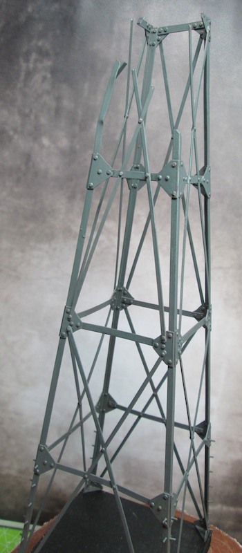

Also habe ich nach einer kurzen Planungsphase einfach mal angefangen, dünne Plastikstreifen (0,5mm dick) in ein haltbares Fachwerk zu bringen.
Der Turm ist mit Sockel etwa 27 cm hoch.
Die Spitze soll so aussehen, als ob der Propeller durch einen Sturm abgerissen wurde (der hätte nicht mehr in meine Vitrine gepasst, deswegen musste ich mir was einfallen lassen :P )
Es werden noch 1 oder 2 "Wohnebenen" eingebaut werden - und das Gute ist: Die Figuren der Überlebenden habe ich bereits fertig :D
Die waren für ein anderes Diorama bestimmt, dass ich zwischenzeitlich verworfen habe.
Natürlich kommen noch ein paar Zombies dazu, aber das war ja klar, woll?

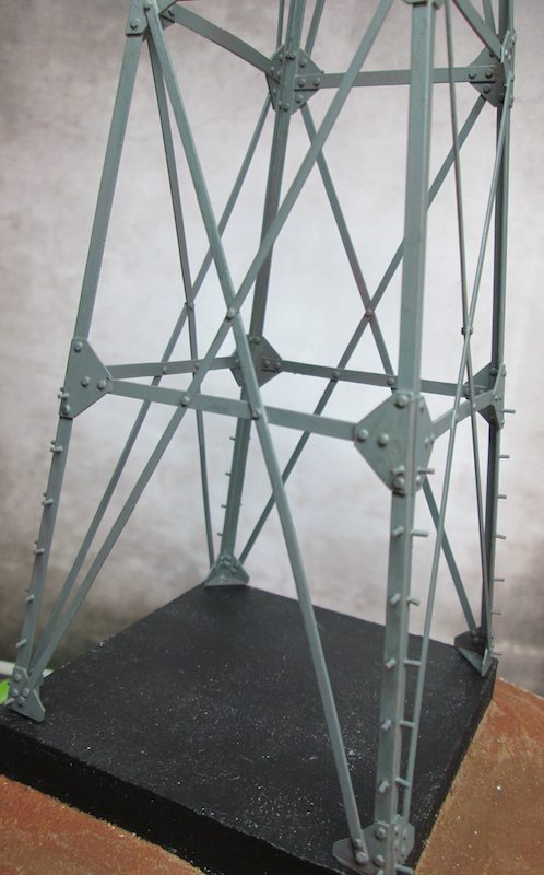

Hier die Bilder des aktuellen Bauzustandes des Metallturms:
Ich glaube, ich solle auch auf der Innenseite der Konstruktion die Schraubenköpfe ankleben - da fehlt was...

Samstag, 7. Februar 2015, 20:42
Hi Thomas,
der Turm macht schonmal einen soliden Eindruck. Wie hast du die Nieten/Schrauben gemacht?

Tach auch,
danke für euer Feedback, dann werde ich mal die Gelegenheit nutzen, eure Fragen zu beantworten:
Rene, die Schrauben habe ich mit einem "Hexagonal Punch Die Tool" gemacht - also ein Stanztool, das kleine Sechsecke mit einem kleinen Sechskant-Durchschlag-Stift aus dünnem Plastiksheet ausgestanzt.
Das hat zwei Vorteile:
Ich kann mir so viele Schraubenköpfe machen, wie ich brauche
da beide Materialien (Blech und Schrauben) Polystyrol sind, kann ich sie mit normalem Modellbau-Plastikkleber (Tamina, Revell) verkleben (das würde mit Resin-Schraubenköpfen nicht gehen)
Aber im Gegensatz zu Resin-Schraubenköpfen passt die Form der Schraubenköpfe nicht 100%ig, aber damit kann ich leben...
Hier der Link zum Hersteller: klick mich
Hans-Jürgen, ich habe definitiv schon eine Zombiene dabei, aber die Überlebenden werden dir besser gefallen... 8o
Ich habe heute auch die Innenseiten des Turms mit den passenden Muttern versehen, morgen werde ich mal die "Wohnebenen" anfangen.

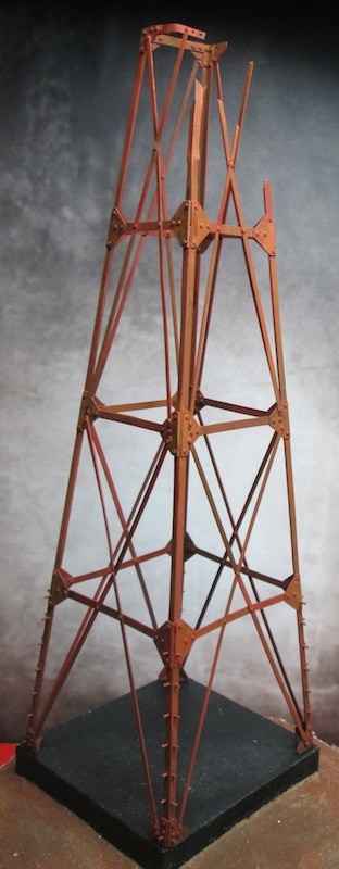

gestern hatte ich ein wenig Zeit, die Figuren zu grundieren und den Turm vorzubehandeln.
Grundierte Figuren sind langweilig, aber den aktuellen Turmstatus will ich euch nicht vorenthalten.
Zunächst mit dem Airbrush in mittlerem Rostrot vorgefärbt, dann mit dem Pinsel und hellem, mittleren und dunklen Rostrot Nass-in-Nass fertiggestellt.
Jetzt kommt noch Klarlack drauf, dann Haarspray, und dann die Deckfarbe (die dann anschließend wieder teilweise runterkommt damit der Rost von unten durchscheint)

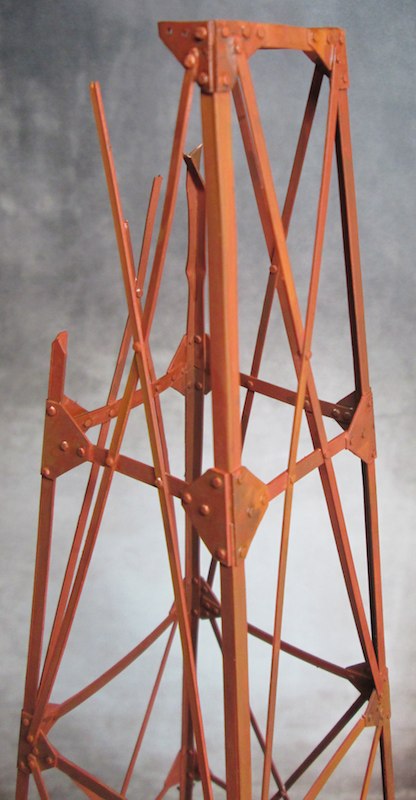

Montag, 16. Februar 2015, 15:29
erste Grundfarbe auf dem Turm
Tach auch,
hier mal kurz die Bilder des Turms, bevor die Farbe wieder entfernt wurde um den Rost darunter sichtbar zu machen:
Die Deckfarbe ist aktuell schon teilweise wieder entfernt, als nächste werde ich Bilder der unterschiedlichen Alterungsschritte zeigen.

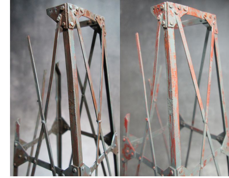

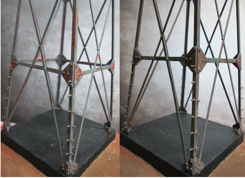

Freitag, 20. Februar 2015, 20:41
Tach auch,
so, nach einer Woche ist jetzt ein Zwischenstand erreicht, der vorzeigbar ist.

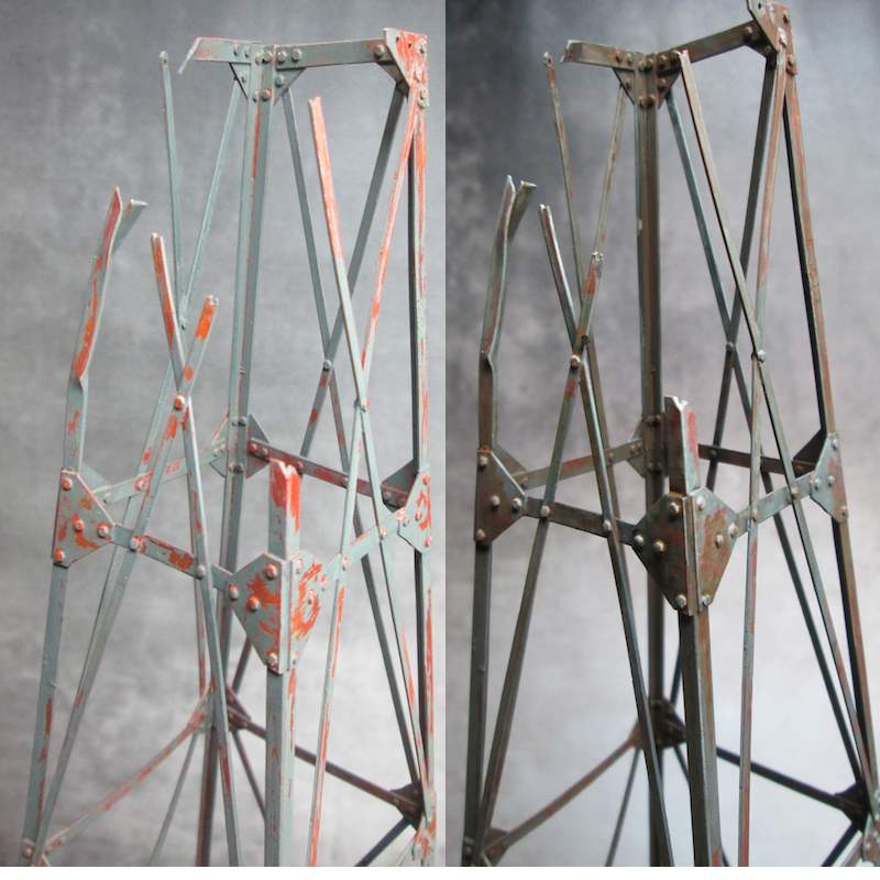

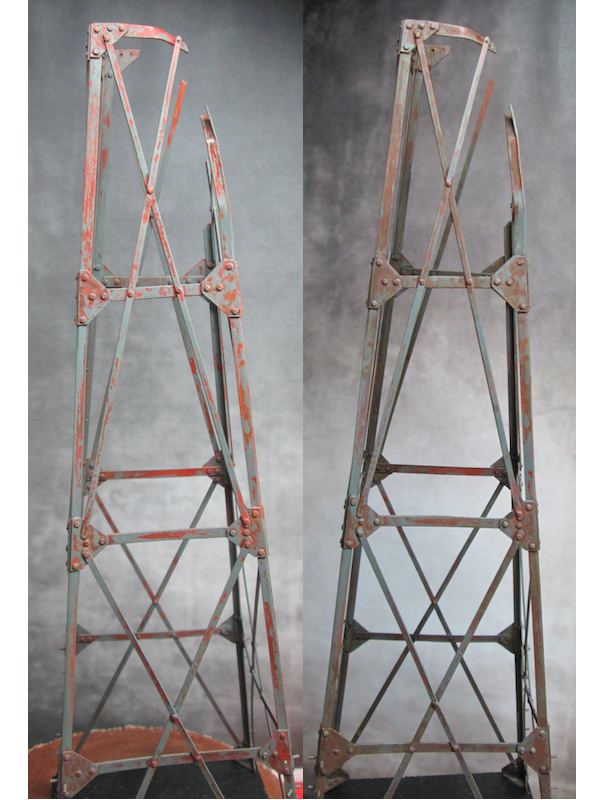

Vor ein paar Tagen habe ich nach der Grundierung in Rostrot das ganze Teil in einem hellen Grau-Grün gespritzt, um hinterher die Deckfarbe wieder teilweise zu entfernen, um den Rost darunter wieder erscheinen zu lassen. Das hat auch funktioniert, aber leider war die Deckfarbe schon zu stark angetrocknet und hat sich nicht mehr so ohne weiteres entfernen lassen.
Ich musste schon eine weiche Drahtbürste einsetzen, um die Deckfarbe nach dem gründlichen Einfeuchten wieder abzukriegen.
Vallejo-Farben sind ziemlich widerstandsfähig...
Idealerweise wartet man nur wenige Minuten nach dem Auftragen der Deckfarbe...
Gut , hat funktioniert, war nur suboptimal...
Nachdem die aufgeweichte Farbe dann einen Tag durchtrocknen durfte, kamen diverse Tuschen und Washes drauf, hauptsächlich dunkelbraun und dunkelgrün, im oberen Bereich auch etwas helleres Ocker, und ganz unten etwas Staubeffekt, alles vom italienischen Hersteller "True Earth".
Damit wurden erstmal die starken Kontraste etwas verwischt und das ganze Teil deutlich dunkler und "desaturiert" - also die Farbintensität verringert.
Anschließend habe ich die nach oben zeigenden Flächen (auch die Schraubenköpfe) mit aufgehellter Grundfarbe hervorgehoben - als wenn diese Flächen von der Sonne beleuchtet werden und deswegen stärker reflektieren.
Danach mit rostroten Tuschen der Effekt von Rost-Läufern angedeutet.
Das wird noch verstärkt, aber aktuell möchte ich erstmal was anderes sehen als den Turm - der kommt dann später wieder unter den Pinsel für eine finale Behandlung...
Hier erstmal die Bilder - jeweils vorher und nachher:
Hier habe ich die Bilder falsch-herum zusammengestellt :bang:
Soviel dazu.
viele Grüße

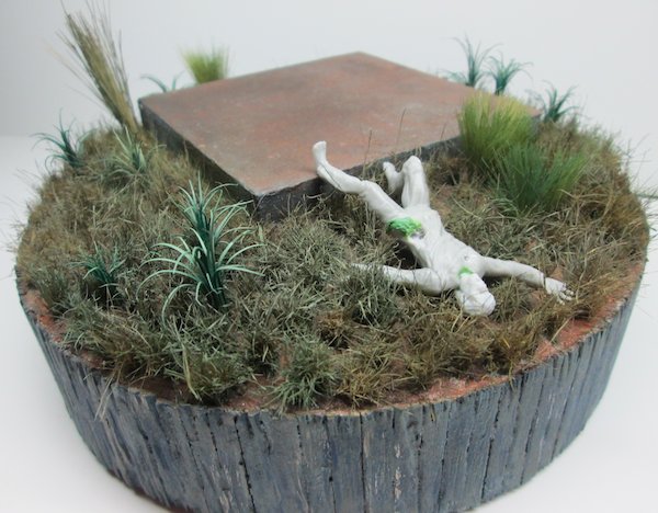

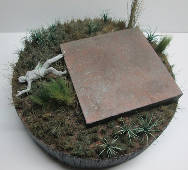

Sonntag, 15. März 2015, 20:08

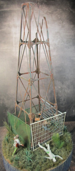

Gras, Gras, Gras
Tach auch,

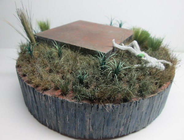

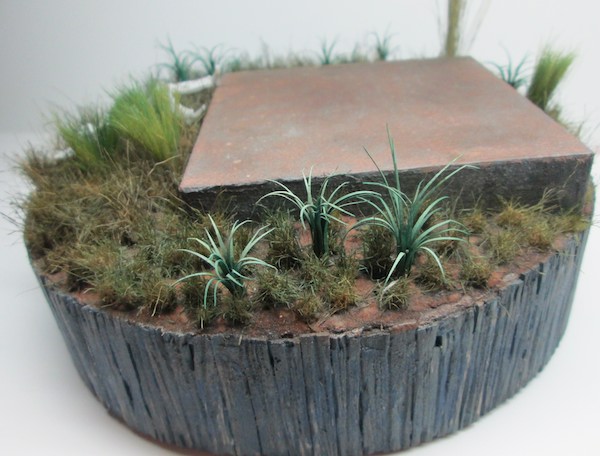

in den letzten Tagen habe ich mich mit der Bodengestaltung dieses Dioramas herumgeschlagen - und immer wieder vor mir hergeschoben.
Typischer Fall von Aufschieberitis.
Dann habe ich mir meine Seegraskugeln genommen und einfach angefangen.
Immer schön die Büschel rausgezupft, unten abgeschnitten, in Ponal getaucht und trocknen gelassen.
Dann nach dem Trocknen am nächsten Tag die Büschel mit dem Airbrush passend eingefärbt und auf die Base geklebt.
Dazu noch etwas Gras von Fredericus Rex und Modellbahngras (für die ganz hohen Büschel).
So sieht es jetzt aus (ich habe den Turm mal weggelassen):
Wenn alle Figuren platziert sind, kommt noch ein wenig Abwechslung in Form von anderen Pflanzen auf die Base, aber das ist jetzt erstmal die Arbeitsbasis.

Sonntag, 15. März 2015, 20:12
Ich finde den Bodenbewuchs schon richtig gelungen :ok:

Sonntag, 15. März 2015, 22:45
Frage: also, ich kenn mich mit den Ami-Türmen ja nicht aus :doof: :und: ;) aber wenn da oben eigentlich n Windrad hingehört um nen Brunnen anzutreiben, müsst dann nicht n Loch in der Basis sein :nixweis: oder zumindest ne Abdeckung :nixweis:
Montag, 16. März 2015, 08:29
Tach auch,
@ Angi: Danke!
@ Roland: wie das früher gemacht wurde (vor der regelmäßigen Nutzung von Elektrizität) kann ich nicht beurteilen.
Aber die modernen Windräder betreiben einen Generator, der Strom erzeugt - die Wasserpumpe (oder was auch immer davon angetrieben wird) kann dann auch etwas entfernt stehen.
Wenn ich modellbauerisch etwas begabter wäre, könnte ich sogar noch den abgerissenen Kopf des Windrades (mit Propeller und Generator) verbeult auf dem Boden liegen lassen.
Aber das würde nach heutiger Überlegung den Rahmen des Dioramas im wahrsten Sinne des Worten sprengen...
Ab jetzt mit eigenem Blog - Besuch auf eigene Gefahr :pc:
zu meinem Blog
Beiträge: 9 196
Montag, 16. März 2015, 08:59
[...]Das wird lustig
... aber immer noch besser, als Bäume zu modellieren...[...]
...Mein Beileid - ich bin am Bäume selber bauen auch verzweifelt. Deshalb suche ich immer echte und arbeite die um ;)
Sodele, Thomas, Dein Turm gefällt mir sehr gut, ebenso der Bewuchs.
Du hast da so eine Farnart(?) gesetzt. Wie hast Du die gemacht oder woher sind die?
Wenn Du den Rotorkopf auf dem Diorama darstellen wolltest denke ich , das der bei einem Abriss weiter weg liegen würde, oder? Außer er ist "nur" herunter gefallen...
Auf jedenfall schau ich ein bisschen weiter zu ;)
Montag, 16. März 2015, 10:24
Hallo Dominik,
danke für dein Feedback!
Wo auf diesem Diorama siehst du Farn?
Auf meinem Waldboden beim Zombieland 1 - Diorama habe ich Farn gepflanzt.
Hier habe ich nur Gras in unterschiedlichen Sorten gesetzt.
viele Grüße
zu meinem Blog
Beiträge: 9 196
Montag, 16. März 2015, 10:52
Die "Farnart" auf dem dritten Bild, das mich so richtig anlacht. Die drei hellgrünen Büschel...ich bezeichne die mal nicht als Gras...weißt Du welche ich meine?
Montag, 16. März 2015, 11:08
Ich glaube, du meinst die Papiergrasbüschel von Fredericus Rex
LG,
Angi
Montag, 16. März 2015, 12:58
Gut erkannt, Angi.
Das sind die Papiergrasbüschel von Fredericus Rex, allerding mit dem Airbrush farblich etwas aufgehübscht - deswegen möglicherweise die Verwechslung...
"Richtiges" Farnkraut - wie schon gesagt - auf dem Waldboden vom ersten Zombieland-Diorama.

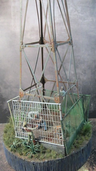

Tach auch,
nachdem ich in den letzten Wochen einige Zeit außerhalb Deutschlands verbracht habe, kann ich jetzt endlich wieder einen Arbeitsfortschritt präsentieren.
In den letzten Tagen habe ich einige Dioramabau-Beiträge mit Interesse und "Vergnügen" verfolgt, und ich versuche mich an meine eigenen Maßstäbe zu halten:
Ordentliche Fotos und sinnvoller Text 8)
Was hat sich geändert:
Offensichtlich wurde das "Erdgeschoß" von den Überlebenden mit Hilfe alter Zäune gesichert, so dass nicht die Gefahr besteht, dass der Turm überlaufen wird.
Ähnliche Szenen finden sich auch in der aktuellen 3. Staffeln von "Walking Dead" , bei denen der Gefängnis-Zaun, der die Darsteller in ihrem Gefängnis schützt, regelmäßig von Untoten "bereinigt" werden muss.
Als sinnvolle Waffe haben sich wohl kurze speerartige Waffen gezeigt, die den Untoten ins Gehirn gestochen werden, um sie endgültig zu erlösen.
Im Zombie-Survivalguide wird das übliche Brecheisen als gute Waffe für solche Zwecke aufgeführt - also habe ich meinen Wachtposten so ein Teil in die Hände gelegt.
Wie üblich bei Szenen, in denen Zombies vorkommen, geht es auch hier recht blutig zu.
Aber das ist Modellbau - also rein fiktiv und meiner Fantasie entsprungen.
Aber lange genug gefaselt - hier die Bilder:
(größere Bilder werden demnächst in meinem Blog eingestellt, die Einschränkung auf 70kb lässt bei so "bunten" Bildern bei ordentlicher Qualität nur eine kleine Bildergröße zu)
Die Zäune sehen mir noch zu "neu" aus - daran werde ich noch arbeiten müssen.
Wenn ich noch mehr Bilder des aktuellen Bauzustandes zeigen soll, bitte melden.
Als nächsten werden die "Wohn-Etagen" gebaut - das wird noch ein Abenteuer ganz eigener Art...
noch ein schönes Wochenende
