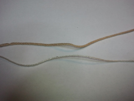

. Takelgarn einfärben. Ich habe das noch feuchte eingefärbte
takelgarn aufgewickelt und auf die Heizung zum Trocknen gelegt. Ergebnis ungleichmäßige
Färbung. Richtig geht’s so Kaffeekanne mit Kaffee und Spritzer Spülmittel rein
abgerolltes garn rein 1-2 Std warten dann zum Trocknen aufs wäschereck. Ergebnis
gibt’s gleich ein Foto.

Takelgarn Orginalfarbe und eingefärbt

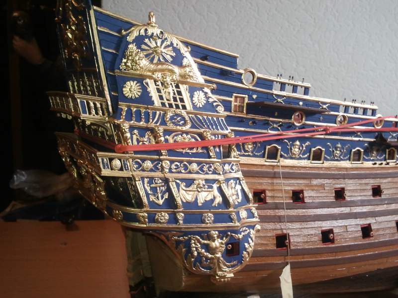

Erstmal ein paar Fotos von meiner kleinen Freundin.

Vielleicht noch etwas an der Einstellung für die Aufnahmen hier feilen? Ich habe 800 x 600 bei 73 P eingestellt, dann sind die Aufnahmen größer und damit besser zu sehen. Ich wünsche dir viele Beiträge und ein vielfältiges Echo hier. :smilie:

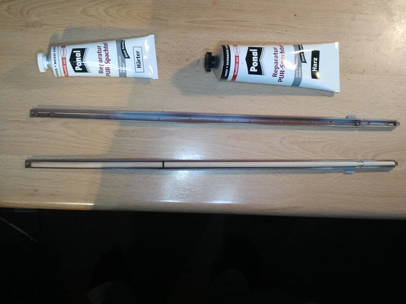

Donnerstag, 22. Januar 2015, 18:30

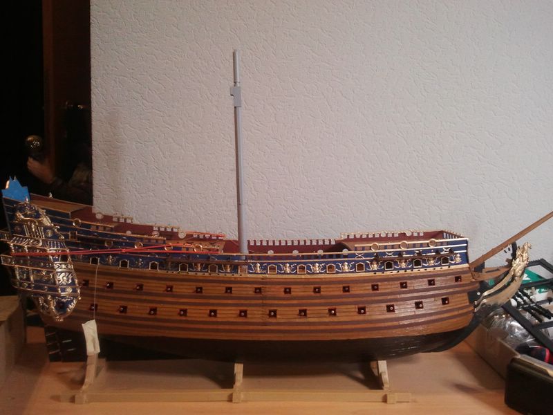

Masten Verstärken
Grade bin ich dabei die Masten zu verstärken, für den fall
das es mal stürmisch wird.
Hauptmast soll einen Kern aus 6mm buche bekommen. Oberes und
unteres ende ein wenig anschleifen damit es passt und in der Mitte eine O-Ring Dichtung
um das Rundholz zu zentrieren.
Jetzt noch ein Bett aus Reparatur Spachtel von Ponal und das
ganze fest rein drücken.

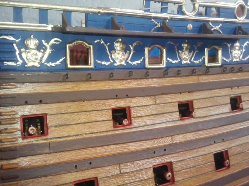

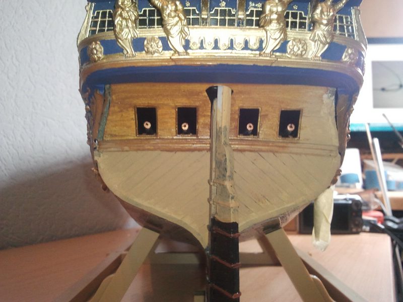

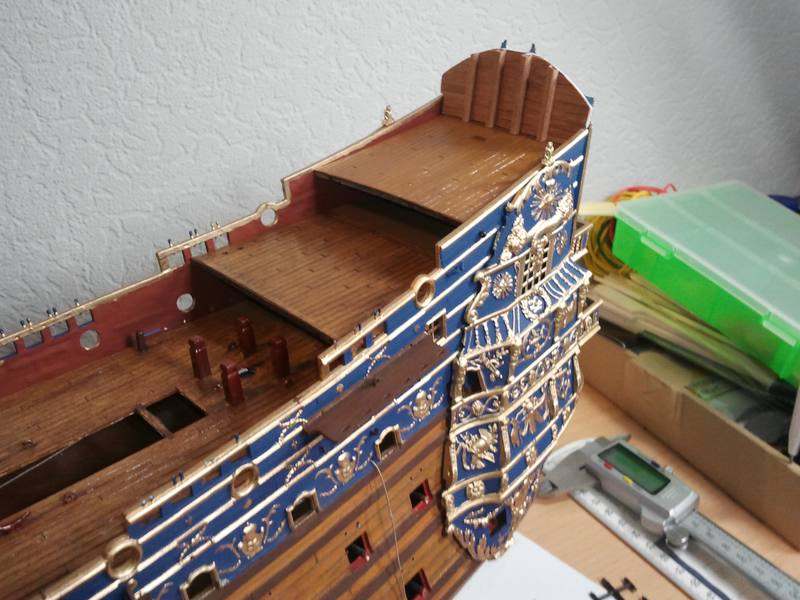

Hallo und Willkommen. Schade das auf Deinen Bildern keine Details zu erkennen sind. Kannst Du vielleicht ein paar Nahaufnahmen machen? Von der Ferne schaut es doch schon einmal gut aus. Die versäumten Seile für die Pforten sind kein Problem auch noch nachträglich zu machen. Sehe ich das auf den Bildern richtig das Du verschiedene Farbtöne für die selben Teile verwendet hast, gerade im Bereich des Schanzkleids und so? Das mit dem Mast ist eine gute Idee und zeugt schon von mehr Können als das eines Anfängers.
Ich bleibe auf jeden Fall gespannt dran.
Donnerstag, 22. Januar 2015, 19:29
Fotoauflösung

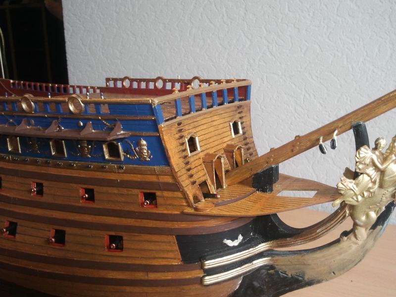

Dein Wunsch ist mir befehl. Hab andere fotos gemacht. :trost: Die oberen Decks und das Heck ist noch nicht eingeklebt. Jetzt hab ich von einem netten menschen den tipp bekommen meine 2mm Blöcke bei Syren zu bestellen, die auch super aussehen sind nur leider ausverkauft. :motz: :saufen:

Donnerstag, 22. Januar 2015, 19:47
Ist ja noch Zeit bis Du sie verwenden kannst.
Beiträge: 2 569
Wohnort: Rheinland-Pfalz
Und Danke für die Vergrößerung, super.
Beiträge: 2 569
Donnerstag, 22. Januar 2015, 19:51
Deine Lackierung der Verzierungen sind schön sauber geworden, klare Kanten... so muss es sein. Nur das Barkholz unter den offenen Pforten am Deck entlang würde ich nicht golden lassen. Streich das doch besser in der selben Farbe wie die anderen. Schaut bestimmt besser aus.

hab grad den Mast aus der Garage vom grundieren geholt, steck ihn in das loch, SCH....... Er sitzt nicht gerade. :bang: :bang: :bang: Ich bin mir sicher den Mastfuss an die vorgesehene Stelle geklebt zu haben. Da kann nur die Flex noch helfen.
Wer nichts weiß und weiß, dass er nichts weiß, weiß mehr als der, der nichts weiß und nicht weiß, dass er nichts weiß.
Plastik: Royal Soleil vom Anfänger Incl. Fehler
Beiträge: 2 569
Donnerstag, 22. Januar 2015, 20:59
Das ist schon richtig das er leicht nach hinten "schief" steht. Alles richtig gemacht ;)
Schau Dir ruhig andere Modelle an, egal welchem Schiffstyp und Epoche. Das passt so.

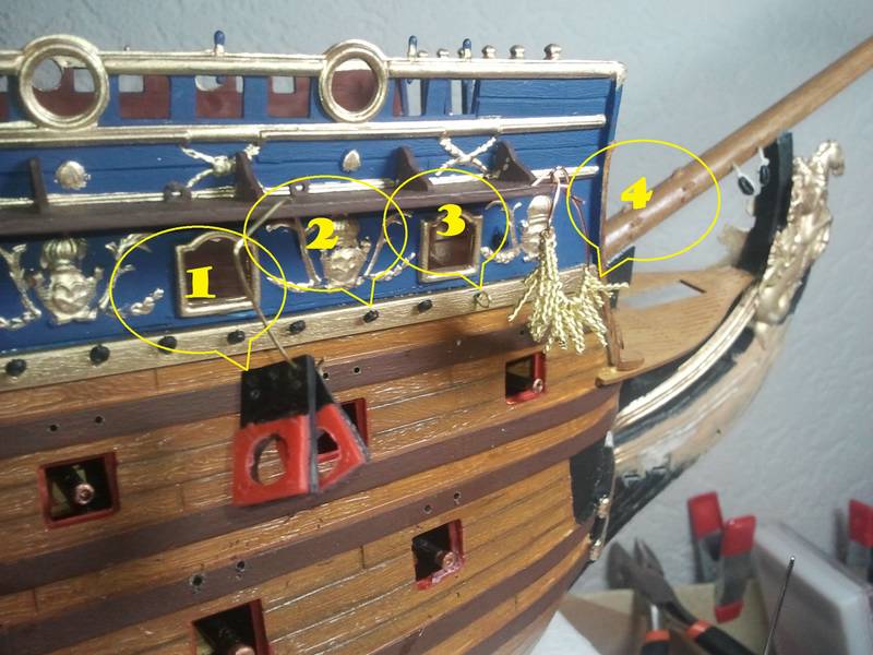

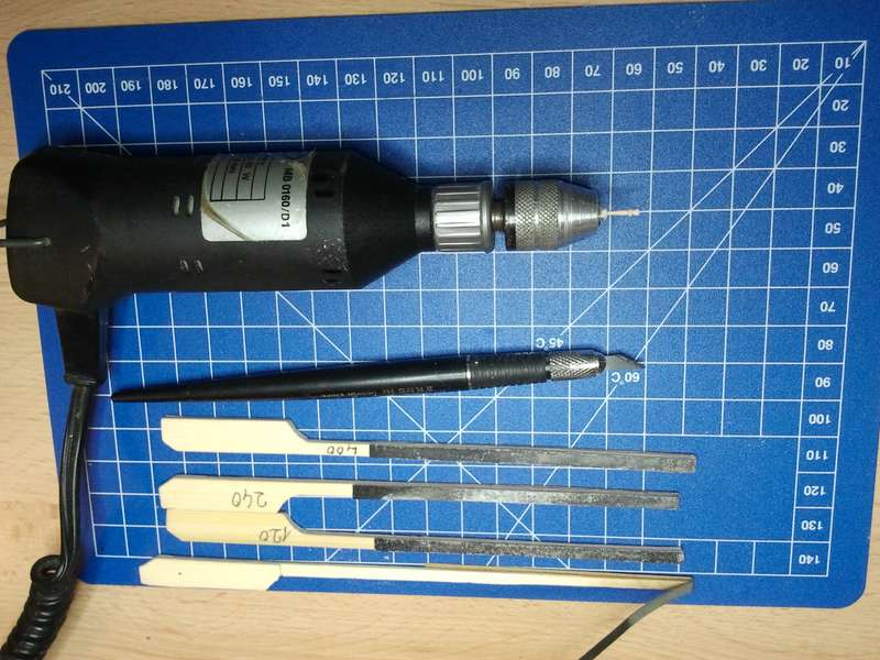

Einen Guten Morgen ihr Seebären

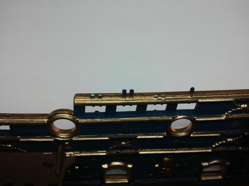

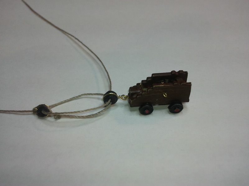

Auf die Schnelle gut 100 Löcher gebohrt und ca. 30 ösen
gezwirbelt.
zu 1 Bohrschablonen
Zu 2 Die kommen alle weg wegen hässlich
Zu 3 Da ist ein
neuer Wird noch brüniert
Zu 3 Das sind
seine Brüder
Jetzt Feierabend n8

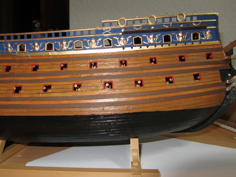

Sonntag, 25. Januar 2015, 23:58
Sonntagsbericht

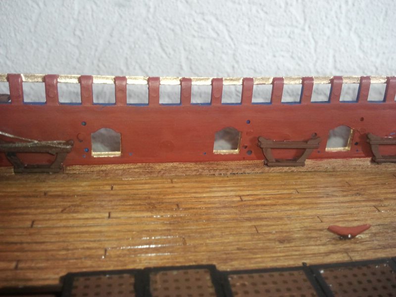

Die neuen Ösen sind eingebaut. Dann haben mich noch die
Fugen an der Unterseite des Schanzkleids innen wie außen gestört. Außen habe
ich sie mit Farbe gefüllt (noch nicht ganz fertig)und innen eine Fußleiste einbebaut.
Soeben habe ich gesehen das das deck ganz schön glänzt.
sollte ich da mal Mattlack drüber pinseln?

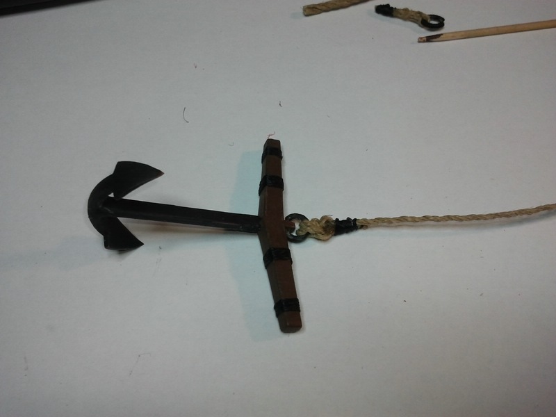

Viele viele kleinteile bepinselt und ein bissl knoten geübt.

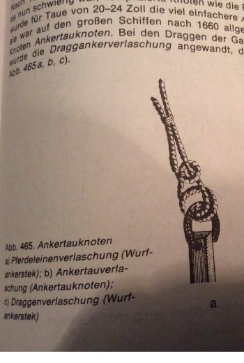

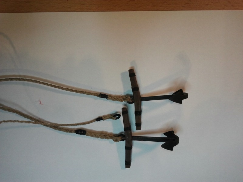

anbei ein Foto vom Anker bei dem ich mir nicht ganz sicher
bin ob der Durchmesser des Seiles passt, habe 2mm und 1,2 verwendet.
2mm erscheint mir zu dick und 1,2 zu dünn. :motz:
Beiträge: 2 569
Mittwoch, 28. Januar 2015, 00:08
Schaut alles bisher super aus, für einen "Anfänger" ist das eine super Leistung. Das Deck ist richtig gut geworden..natürlich der Rest auch. Aber(!!!!!!!!!)....
der geflochtene Zopf Deines Ankertaues... Das is nix!
Habe jetzt mal auf die schnelle was rausgesucht, Du findest aber noch bessere Beispiele hier in diesem Forum
Mittwoch, 28. Januar 2015, 00:22
Nix da zopf das ist ein augspleiss :du: , da hab ich stunden dran gesessen. :heul:
Ok ab in die tonne, aber was sagst du zum seildurchmesser ?

Mittwoch, 28. Januar 2015, 00:26
Der ist korrekt. Aber wenn Du schon Stunden da dran gesessen hast, was denkst Du wie lange die damals an dem Zopf geflochten hätten? :trost: ;)
Beiträge: 2 569
Mittwoch, 28. Januar 2015, 00:28
Das Barkholz jetzt in schwarz statt golden... sei ehrlich, schaut doch viel besser aus.
Mittwoch, 28. Januar 2015, 00:52
Ja ja ja ich habs ja geändert :prost:
PS. DANKE

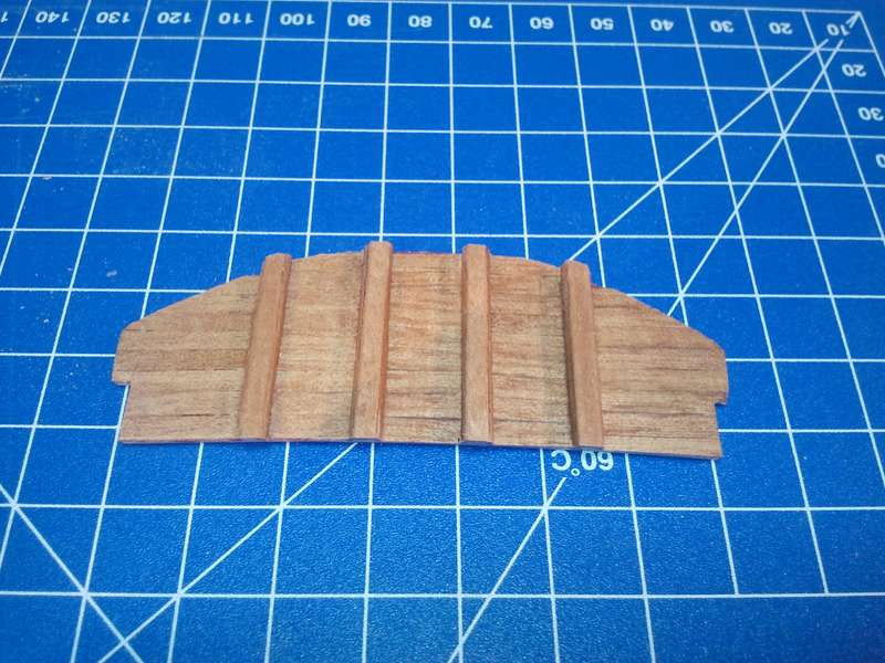

Holzvetäfelung
Hallo zusammen
Ich habe mich dazu entschieden meiner SR einen schöneren Innenraum
zu verordnen, denn das Schanzkleid von innen ist ja wohl potthässlich. Heute
hab ich schon mal probiert die Innenwand des Heck Spiegels zu verkleiden mit Mahagoni leisten 0,7 * 3mm. Den
Rest kann ich ja leider noch nicht machen, weil ich ja noch ca. 2 Wochen auf
meine 2mm Eifachblöcke warten muss. :heul:

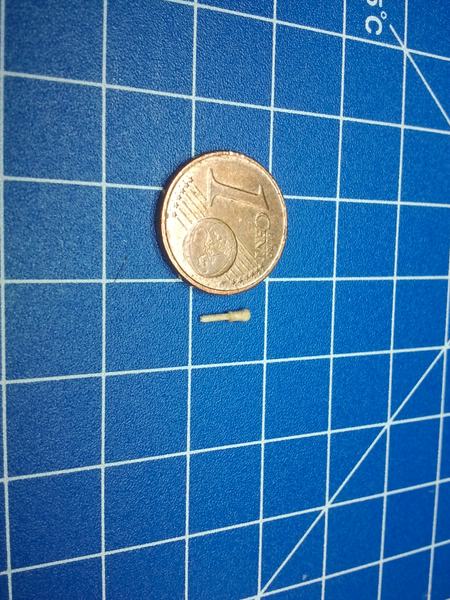

Du gibst Dir da ja wirklich reichlich Mühe. Wie hast Du den Belegnagel hergestellt? Gedreht? Welches Material? Absolut perfekt geworden. Was die Innenverkleidung Deines Hecks angeht... Da kommt doch direkt ein Deck drüber, das ganze versinkt im absoluten dunklem Keller. Oder?

Als erstes schleifpapierfeilen aus Fleischspiessen gemacht.
Als zweites
den Zahnstocher in die mini Bohrmaschine
und mit den feilen und Skalpell bearbeitet wobei man mit dem Skalpell sehr
vorsichtig sein muss, einmal den falschen Winkel zum Werkstück und du fängst
von vorne an. Das Heckteil ist voll sichtbar wie auf dem noch folgenden Foto zu
sehen und alles was im Original innen rot angemalt werden soll möchte ich auch
noch mit Holz verkleiden.
