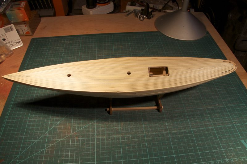

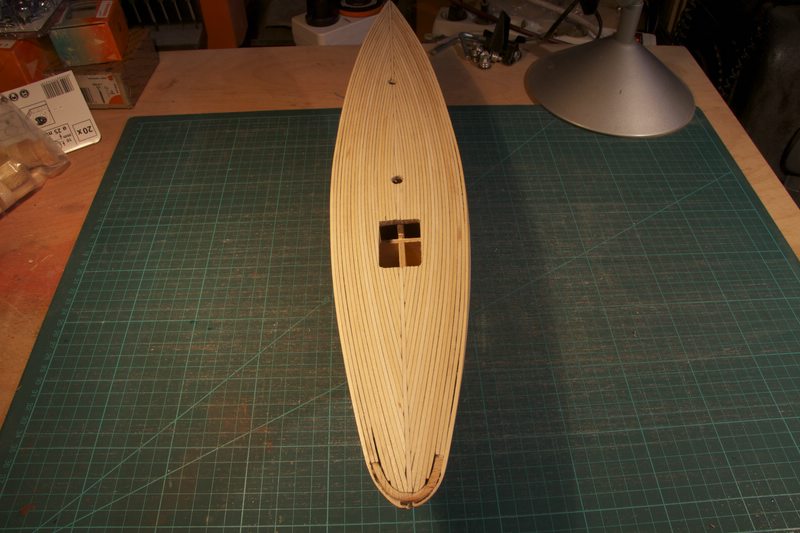

Hallo Modellbauer,
versuche meine 2. Segelyacht, die Altair im Maßstab 1:67. Mein Ansatz ist nicht so weitreichend wie der oliver_z3. Mir reicht es die Baukästen so zu bauen wie sie kommen. Hab damit schon genug Schwierigkeiten.
Daher das Deck ohne Fischung.
Die Problemzone am Heck sowohl auf Deck wie unterhalb werden noch nachgearbeitet.
Auf Deck kommt noch ein Südbord, unter Deck wird noch kräftig geschliffen.
Erfahrung ist die Summe der selbst durchlittenen Schmerzen.
Aber das Forum hilft diesem Schmerz zu teilen.

Du mußt deinen Beitrag noch mal bearbeiten, da Du das Bild nur als Dateianhang hier eingestellt hast.
Ansonsten werden die Bilder nur an gehangen, daß erkennt man an dem weißem Rand, der um das Bild zu sehen ist.
Das erste Bild habe ich mal für dich eingefügt, damit Du sehen kannst wie es Aussehen muß.

2. Beplankung
Auch nach dem Schleifen, Spachteln und wieder Schleifen bin ich mit dem Ergebnis nicht einverstanden. Werde Oliver's Rat befolgen und mir eine zweite Beplankung gönnen.
Freitag, 2. Januar 2015, 21:01
Hallo Helmut,
der Rumpf sieht doch schon richtig gut aus. Ich bin da schon richtig gespannt, wie es dann mit der 2. Beplankung rüber kommt. Auch die anderen Projekte sind sehr interessant. Hoffentlich geht es Dir nicht mal so wie mir. Momentan habe ich 3 Modelle am Wickel, wobei eins schon seit fast 2 Jahren auf Weiterbau wartet. Man muss auch mal was fertig bekommen... :wacko:
Gruß Jan
Samstag, 3. Januar 2015, 00:00
Hallo Helmut,
kleiner Tipp von mir, der Kiel muss um einiges dünner werden damit das mit der Zweitbeplankung passt...am Heck würde ich noch mehr schleifen damit das die Form der alten Yachten bekommt, lang und auskragend und recht flach, der Baukasten sieht da hinten ein "Ei" vor, das war aber nicht, das Heck ist nach hinten spitz nach oben verlaufen..aber sonst schaut echt klasse aus :ok: :ok: :ok:
Oliver

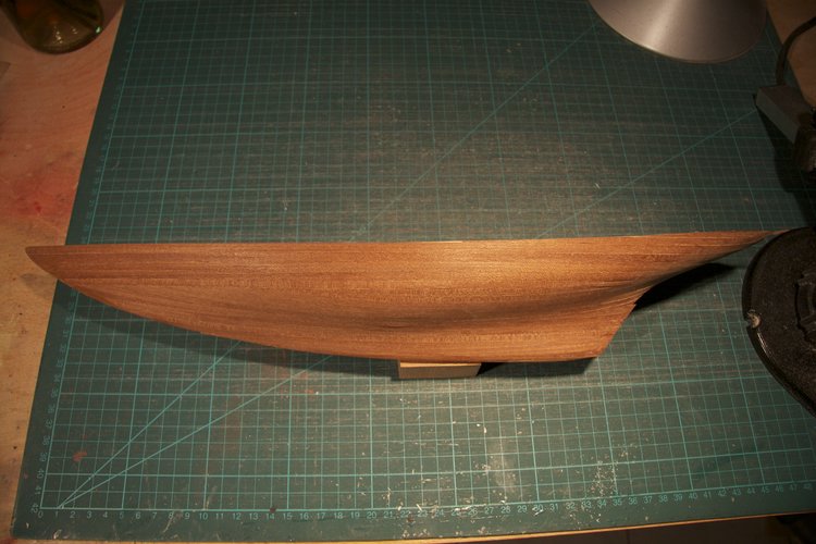

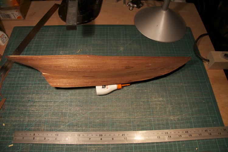

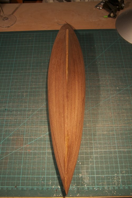

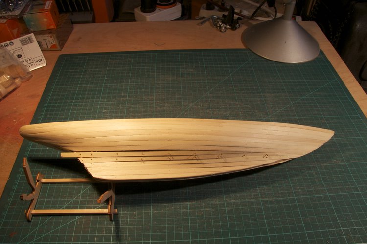

Montag, 5. Januar 2015, 21:23
Hallo Freunde des Modellbaus, :wink:
habe meiner Altair jetzt eine Mahagoni Bepflanzung gegönnt, Ist noch lange nicht fertig, die Heckpartie muss noch nachgearbeitet werden und auch der Anschluß zum Deck wird noch schöner werden. :motz:
Dafür, dass erst einmal leicht angeschliffen wurde bin ich mit dem Ergebnis sehr zufrieden. :pfeif:
Gruß aus Berlin
BerlinerJunge
Montag, 5. Januar 2015, 21:32
Hallo Helmut,
schaut mit dem Mahagoni wunderschön aus, bei den Plankenverläufen bist Du zwar etwas falsch, Du hättest nach vorne und nach hinten verjüngen müssen, aber egal, es ist :ok: :ok: :ok:
Oliver

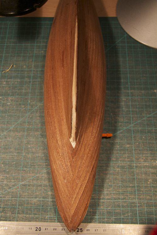

Samstag, 10. Januar 2015, 20:47
Hallo Jungs,
was sind schon 6 Mio für das Original, ich baue mir selbst, aber etwas kleiner, ist dann auch meins und kostet keine 6 Mio.
Hab jetzt mal mit Spachtel (Eiche) und schleifen versucht. Morgen kommt Mahagoni Spachtel dazu und neues schleifen.
Wird schon werden.
Bin mit dem Zwischenergebnis sehr zufrieden.
Helmut

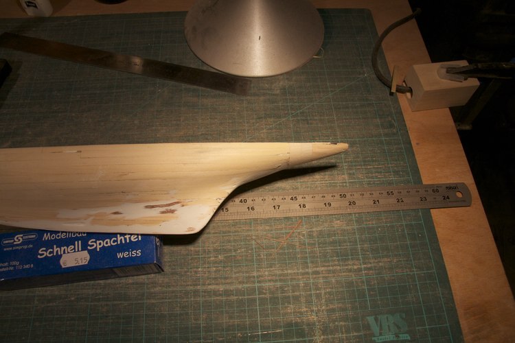

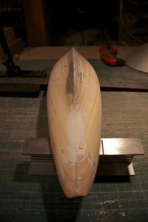

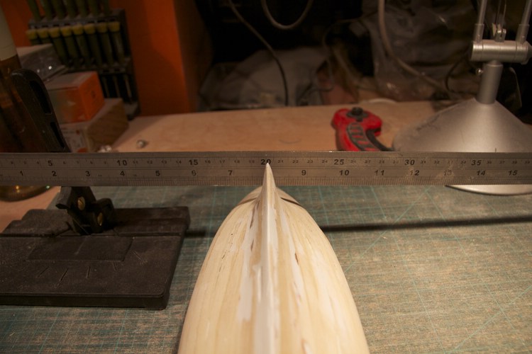

Samstag, 17. Januar 2015, 19:30
Hallo Oliver,
du hast ja so recht, das Modell ist umgerechnet 2,5 cm zu kurz. :baeh: :heul:
Es wird eine schwierige Entscheidung :heul:
Die zweite Bepflanzung ist runter, gespachtelt, geschliffen, Kiel geschärft, Heck geglättet, aber es fehlen 2,5 cm. :heul: :heul: :heul: :bang: :bang: :bang:
Was jetzt kam ist nichts für schwache Nerven: :du:
Heck abgesägt, Balsa 20 mm eingebaut, geschliffen, geschliffen...
Das Ergebnis sieht ganz gut aus.
Die 25 mm Verlängerung hätten mir zu große Probleme mit dem schrägt zulaufendem Heck bereitet, 20 mm reichen auch.
Die Konsequenz lautet: Das Deck kommt runter und wird neu gemacht.
Hast du einen besonderen Tipp zur Fischung?
Übrigens Danke für einen Tipp mit dem Heck.
Gruß Helmut

Samstag, 17. Januar 2015, 19:46
Hallo Helmut,
das sieht schon mal echt klasse aus :ok: :ok: :ok: :ok: ...zur Fischung des Decks gibt es nicht viel zu sagen, zwei Latten in der Mitte und dann kleine V's reinschneiden und die Planken danach anpassen.
Übrigens: der Kiel sieht jetzt spitze aus, so gut hab ich meinen gar nicht hin bekommen :ok: :ok: mach noch die Aussparungen für das Ruder rein und dann ist es 100%
Oliver

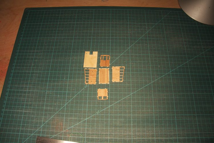

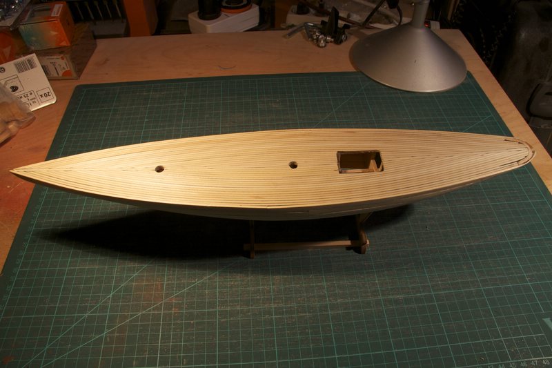

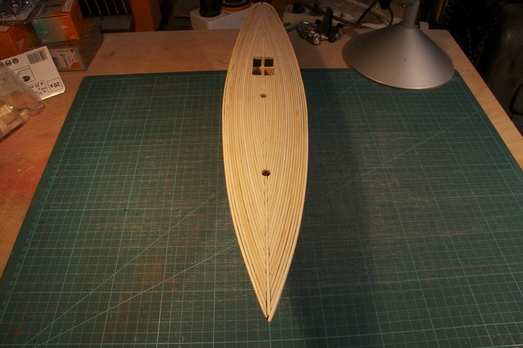

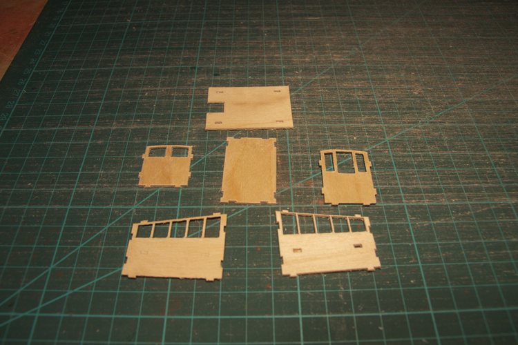

Sonntag, 25. Januar 2015, 18:13
Hallo Mitstreiter,
danke für eure Anmerkungen.

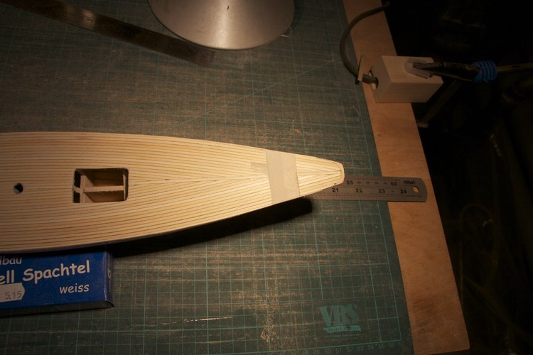

Die Mischung wird noch eine Weile dauern. Ich vergleiche noch die Fotos und hab Probleme im Übergang zum Deckshaus. Das hab ich erst mal zur Probe zusammengesetzt und die richtigen Abmessungen für den Ausschnitt zu bekommen.
In der Literatur heißt es beim Stabseck: keine Planke stößt auf einen Überbau, sondern dieser wird eingefasst und gegen diese Einfassung stößt das Deck, sie auch BB von Oliver. Auf den mir vorliegenden Fotos vom Original ist das so nicht zu sehen. Wie sieht der Übergang hier richtig aus?
Ausgang: die lieben Einzelteile
Der "Fertigprodukt"
und der Weg dahin

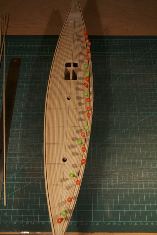

Zur Fischung, die Königsplanke ist nicht befestigt (stößt ja noch an das Deckshaus), die Planken werden alle 4 Spanten gestoßen.
Und die erste Stellprobe
Gruß aus Berlin
