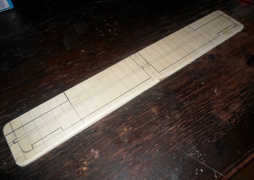

Nun, beginnen werde ich mit den Tragflächen. Ich kann es mir ja einfach machen und diese aus Sperrholz aussägen.
Noch das Profil anschleifen, Farbe drauf und fertig. :grins:
Ob das gefallen wird? :nixweis: Mich handwerklich herausfordert? :nixweis:
Nicht wirklich :will: , also halte ich mich doch lieber an das Original und baue in Rippenbauweise.
Ne Menge Rechnerei kommt da auf einen zu wenn man nach Originalplänen arbeitet. :cracy:

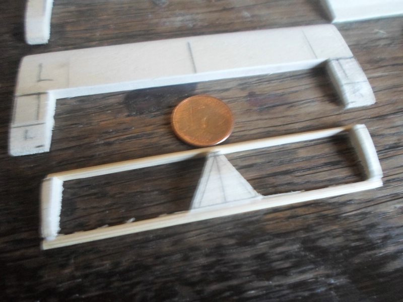

Um ein Gefühl zu bekommen und nicht direkt unnötig Material zu verschwenden

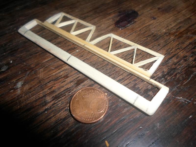

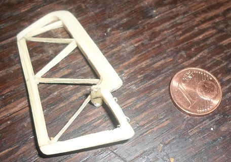

habe ich erst mal das Seitenruder gebaut.
Das sieht nun so aus
Noch ein Blick mit Centstück zum Vergleich
Das Ruder besteht aus Sperrholz und feinen Bambusstreifen. Genauer werde
ich darauf noch eingehen wenn es morgen an die Tragflächen geht.

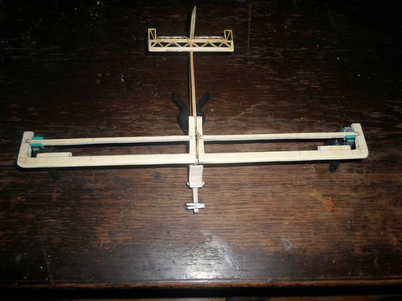

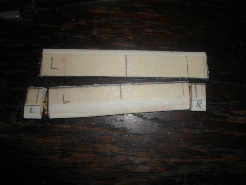

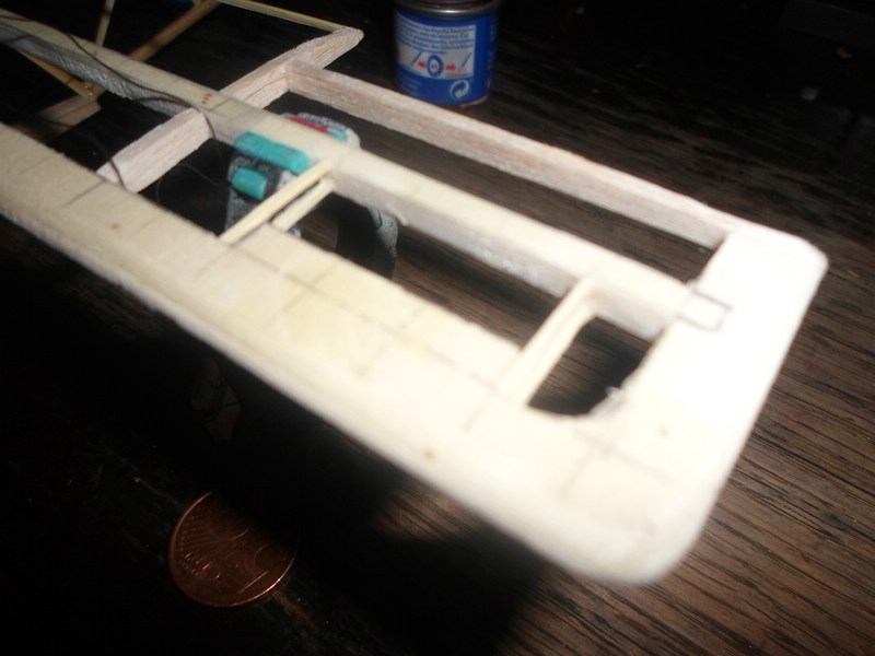

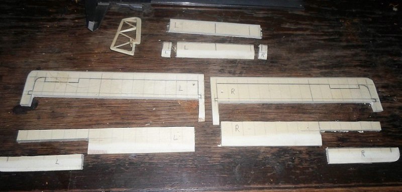

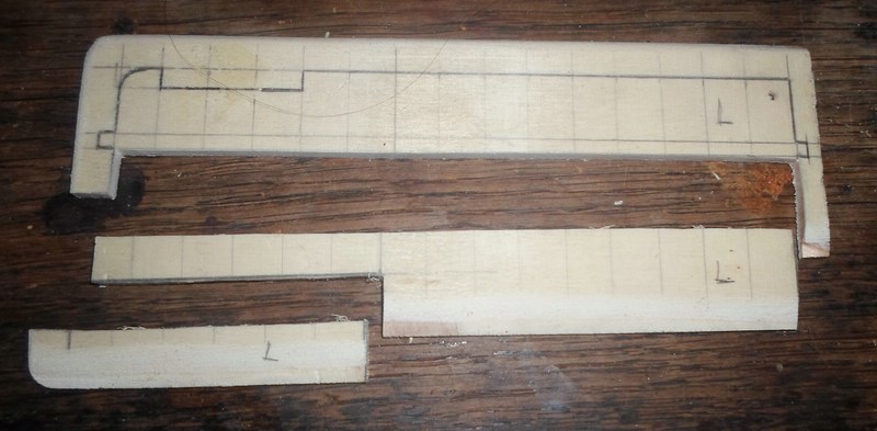

Nun, ich habe angefangen die einzelnen Flächen weiter auszusägen um den Bau der einzelnen Rippen anzugehen.
Hier mal ein Foto von dem, was bisher fertig ist
Am Beispiel der linken Tragfläche kann man sehen was alles noch auf mich zukommt.
Der hintere Teil wurde schon ausgesägt, der vordere kommt später dran. Die Abfallstücke
behalte ich vorerst mal. Besonders die Querruder, da diese ja auch in Rippenbauweise
entstehen sollen.
Gleiches habe ich mit dem Höhenleitwerk gemacht.

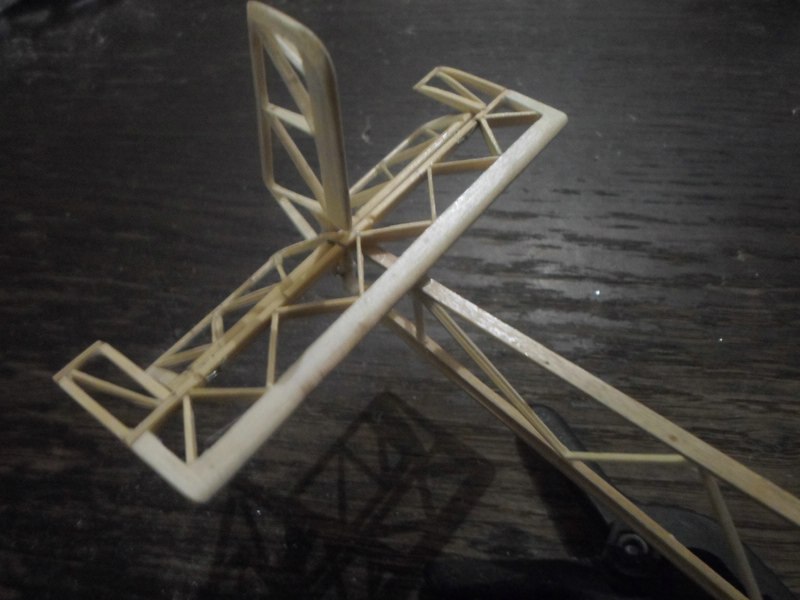

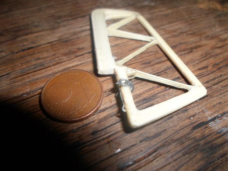

Nach etwas Arbeit mit Laubsäge, Skalpell und Pinzette sieht das ganze so aus
Das Höhenruder bekam schon Nasenleiste und Endleiste aus, mit dem Skalpell, gespaltenem Bambusspieß.
Sehr filigran und berührungsempfindlich aber mit Balsa wäre das ganze schon zerbröselt :heul: .
Trocknen lassen und schleifen, sehr vorsichtig schleifen :!:

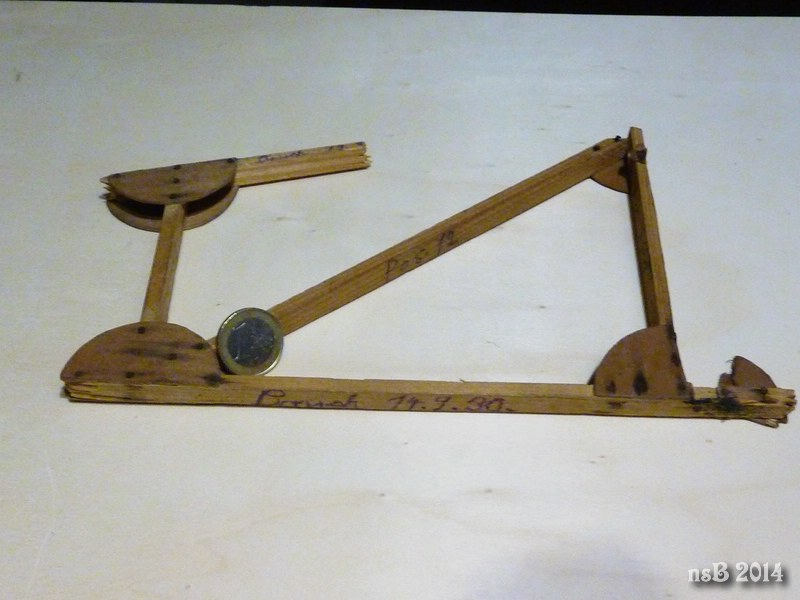

tolles Projekt. Ein Kollege von mir hat vor etwa anderthalb Jahren auch ein SG 38 gebaut, in der klassischen Holz-und Spantenbauweise und etwas größer. Aber bei ihm ist es ein Motorsegler mit Brushless-Antrieb geworden, er spielt halt gern mit RC :rolleyes: ... Kann mich erinnern, dass er auch ganz schön nach verlässlichen Quellen für Zeichnungen gesucht hat.
Interessant finde ich Deinen Ansatz, die Grundformen "aus dem Ganzen zu sägen". Wäre ich nie drauf gekommen, hätte eher ganz klassisch Leisten aneiandergeklebt. Aber warum nicht?
Was die Bespannung betrifft, so bietet sich vielleicht ein Seitenblick zu den Saalfliegern an. Die bauen ultra-ultra-ultra-leicht-Modelle, die so fliligran sind, dass sie durch den Luftwiderstand, wenn man geht und sie ungeschützt in den Händen hält, schon zerbrechen können. Daher kann man sie (also die Flugzeuge :D ) auch nur in Hallen fliegen lassen, wo absolut kein Luftzug herrscht. Dafür fliegen die - meist mit Gummimotor, neuere auch mit Micro-Elektros ausgerüstet - bis zu einer Stunde umher, und das bei einer Gesamtmasse von 1 bis 2 Gramm! Weshalb ich nun an die gedacht habe, liegt an der besonderen Bespannung. Früher hat man gut verdünnten Nitrolack auf eine Wasseroberfläche tropfen lassen, so dass sich ein hauchdünner Lackfilm bilden konnte. Nach dem Trocknen konnte man ihn vorsichtig von der Wasseroberfläche ziehen. Bevorzugt hat man farblosen Lack, der Masse wegen. Ich habe aber auch ganz ordentliche farbige hinbekommen, hängt halt an der Farbe des Ausgangslackes. Was man probieren könnte wäre auch, einen geschlossenen Film mit einem Spray zu erzeugen. Aber nimm keinen wasserlöslichen Lack! ;)
Falls Dir das zu aufwändig ist, kannst Du Dich auch mal nach Kondensatorpapier umschauen, z.B. hier. Vielleicht entspricht das schon eher Deinen Vorstellungen.
So, jetzt habe ich noch ein kleines Schmankerl, das ich hier zum Besten geben möchte. Ein Onkel von mir hat in den 20-er und 30-er Jahren des letzten Jahrhunderts an, wie soll ich sagen, manntragenden Selbstbau-Flugzeugen mitgewirkt. Er wollte zu gern auch Pilot werden, konnte es aber auf Grund einer Farbschwäche der Augen nicht. Weil er wusste, dass ich mich für Luftfahrt interessiere, hat er mir vor langer Zeit ein Stück Bruch vererbt, das ich hier mal zeigen möchte. Leider kann ich weder Flugzeugtyp noch Baugruppe zuordnen. Ein SG 38 war es wohl nicht, da der Bruch lt. Beschriftung am 14.09.1930 war und der SG 38 wohl erst ab Mitte der 30-er Jahre entwickelt wurde. Trotzdem erkennt man wichtige Bauprinzipien und wie viel Arbeit darin gesteckt hat:

Zu deinem Schmankerl
Ein SG38 ist das definitiv nicht. Es könnte ein Stamer Lippisch Zögling
gewesen sein. Die Knotenpunkte sprechen dafür, Hast da auf jeden Fall ein Stück Luftfahrtgeschichte.

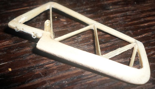

So, noch ein letztes Update für heute-
Das Höhenruder ist soweit fertig, die Höhenflosse ist in Arbeit. Heute ist aber Schluss. :schlaf:
Verdammte Makroaufnahmen :motz: ! Da sieht man einfach alles :heul: ! Muß das noch feiner schleifen :will: .
Gute Nacht euch allen

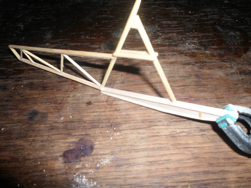

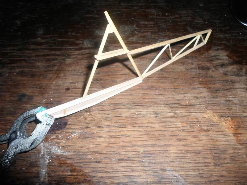

Gestern habe ich mal angefangen den Rumpf zu bauen. Erst mal den Heckausleger angefangen. So richtig gefällt mir das noch nicht :( .
Muss auch noch viel geschliffen werden aber das wird schon :!! .
Ausserdem habe ich mal die Ruderanlenkung am Seitenruder angebracht. Irgendwie bekomme ich die nicht kleiner hin :will: .
Mal schauen ob ich das so lasse.

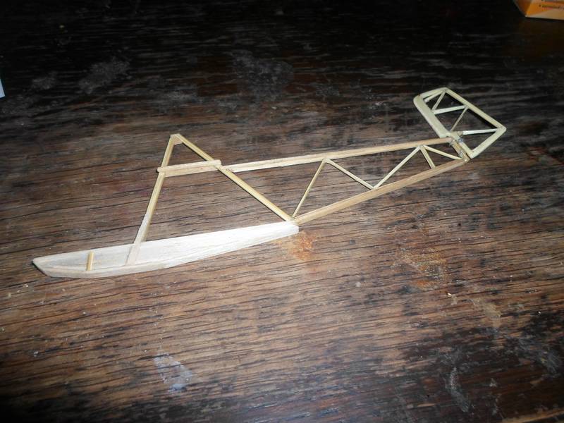

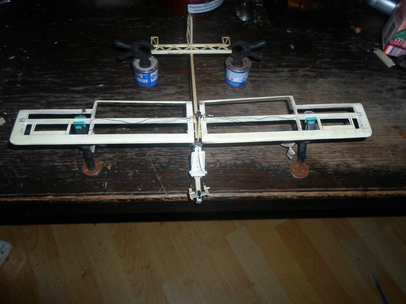

hab doch noch weiter geschnitzt. Der Rumpf ist fast fertig. Sehr schwierig war die Verbindung des Vorderrumpfs
mit Spannturm sowie dem Heckausleger. Erst als alle Teile verklebt waren entstand eine gewisse Stabilität. Alle
Stellen habe ich erst mit verdünntem Holzleim angeheftet und mit Sekundenkleber fixiert. Nachdem alles
getrocknet war habe ich noch einen kleinen Punkt unverdünnten Holzleim mit einer Nadel in die Ecken geschmiert.
Das ganze sieht schon eher nach Flugzeug aus. Aber schaut selbst
Gerade ist das ganze auch
Und noch mal von der anderen Seite

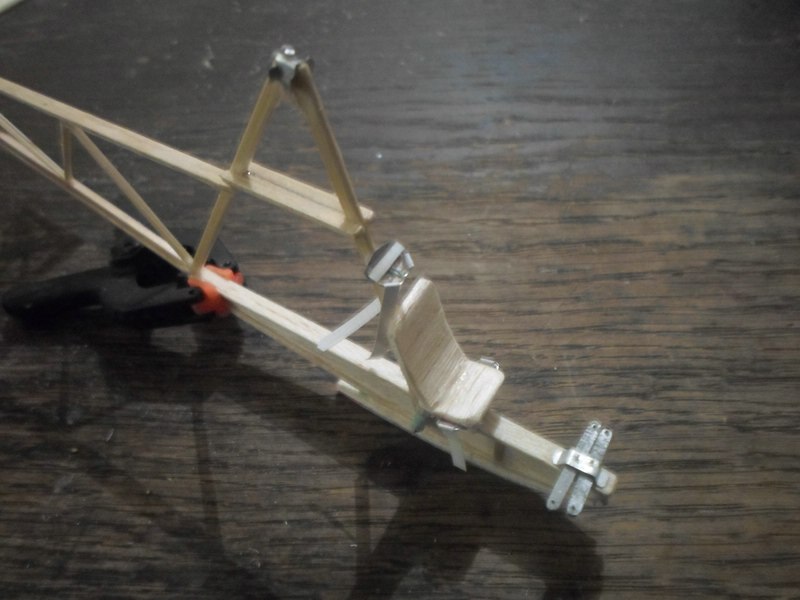

So, heute gibts neue Bilder vom Bau. Am Rumpf wurden noch Kleinigkeiten ergänzt. Hier erst mal eine Gesamtaufnahme des Rumpfs.
Um das Seitenruder anzubringen wurden auch die ersten Metallbeschläge gefertigt. Für die Scharniere benutze ich 0,3mm Stahldraht,
für die Ruderhörner plattgedrückten Elektroniklot.
Auf dem nächsten Fotos sieht man noch ein paar weitere, einfache Details. Ich weis, da muss noch geschliffen werden.
Dazu habe ich den Rumpf mit Klarlack gesprüht. Der dringt in die poröse Oberfläche des Holzes ein und verklebt das ganze
etwas. So bekomme ich später eine saubere Oberfläche wenn ich mit feinstem Schmirgel nochmal alles verschleife.

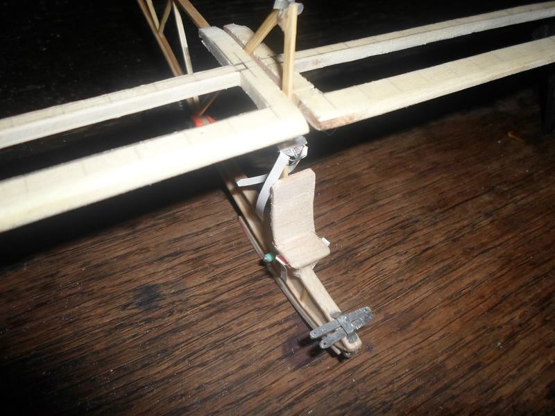

Montag, 8. Dezember 2014, 07:46
Guten Morgen
Nachts schlafen? Wozu? 8o
Man kann sich doch sinvoll beschäftigen. zum Beispiel mit Modellbau :D
Mit aufgelegten Tragflächen sieht das schon nach Flugzeug aus
Mit Blick von oben links kann man den Cockpitbereich schon erkennen
noch zwei Fotos ohne Tragflächen
Das Höhenleitwerk ist auch montiert. Alle Ruder sind natürlich voll beweglich. Mal sehen ob ich es schaffe
die Ruder auch vom Cockpit aus zu bewegen. Bisher sollte das gelingen, nur bei den Querrudern bin ich
noch nicht sicher

So, ich habe mich weiter am Rumpf, vielmehr am Cockpit betätigt.
Als erstes mal eine Gesammtansicht vom aktuellen Stand der Dinge
Bei der Ansicht des Rumpfes von vorne rechts sieht man das ich noch mit feinem Schmirgel an einigen
Stellen nacharbeiten muss. Dieses Makro zeigt das immer so drastisch :motz:
Der Blick von oben zeigt das die Seitenruderpedale noch viel dünner gefeilt und dann geschliffen werden müssen.
Auch hier wieder das Makro :!!
Bei dem Foto von vorne links kann man schön die Führung der ersten Steuerseile und einen Teil der Kufe sehen

An den Tragflächen habe ich die ersten Rippen eingesetzt. Ganz schön fummelig. Auch hier muss ich noch schleifen. Da aber
erst wenn alle Rippen und alle Anbauten so wie die Querruder fertig sind.
Die ersten Spannseile fanden ihren Platz am Turm. Auch hier kommt noch ganz schön was an Fummelei auf mich zu. ;(
Die Tragflächen sind übrigens nur aufgelegt. Die Endmontage kommt erst nach dem Versiegeln mit Klarlack.
Ich hoffe die Fotos gehen so einigermaßen. Bin nicht der beste Fotograf.
Gruß Harald
Beiträge: 3 614
Mittwoch, 17. Dezember 2014, 22:28
schöne Fummelei ; nicht so überzeugt bin ich von den Spannseilen für die Tragflächen; der Zwirn sieht recht franselig aus, ein dünnes Stahlseil wäre vielleicht optisch näher am Original ( z.b. Vorfach , Angelbedarf) Deine Planung verstehe ich auch nicht so ganz,wäre es nicht sinnvoll, die Seile erst ganz zum Schluß zu montieren wenn Bespannung und Lackierung fertig sind, Ansonsten mein voller :respekt:

  • »Dilldapp2006« ist der Autor dieses Themas
Beiträge: 334
Realname: Harald Biene
Wohnort: In den unendlichen Weiten des Weltraums
Mittwoch, 17. Dezember 2014, 22:43
Hallo Hans Jürgen
Am Anfang hatte ich die Bedenken auch. Nach einer Idee, die mir dann kam, habe ich verschiedenes
getestet. Bei diesem Faden bin ich zu einem, für mich, tragbaren Ergebnis gekommen.
Die Seile werden also noch. Im übrigen sind die so dünn das man die Fasern mit blosem Auge kaum sieht.
Ich sagte doch Sch...ß Makro :motz:
Ich habe mit absicht schwarzen Faden genommen um später den Metall-Look hinzubekommen. Werde
ich dann, wenns soweit ist, gerne erklären. Vorfach aus dem Anglerbedarf ist auch gut, hatte ich aber
nicht zur Hand. Materialbesorgungen sind hier ein Problem. Ich kann nicht, nur für ne Rolle Angelschnur.
Das wichtigste Argument dabei, ich wollte das einfach so :will:
